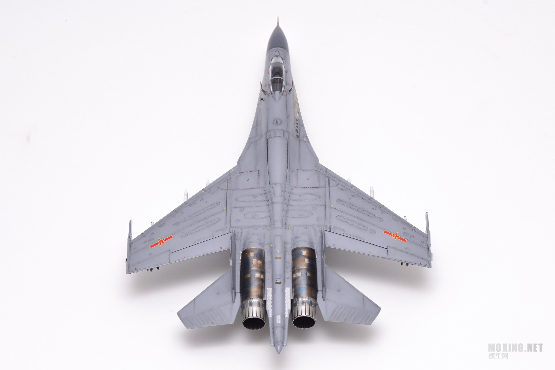

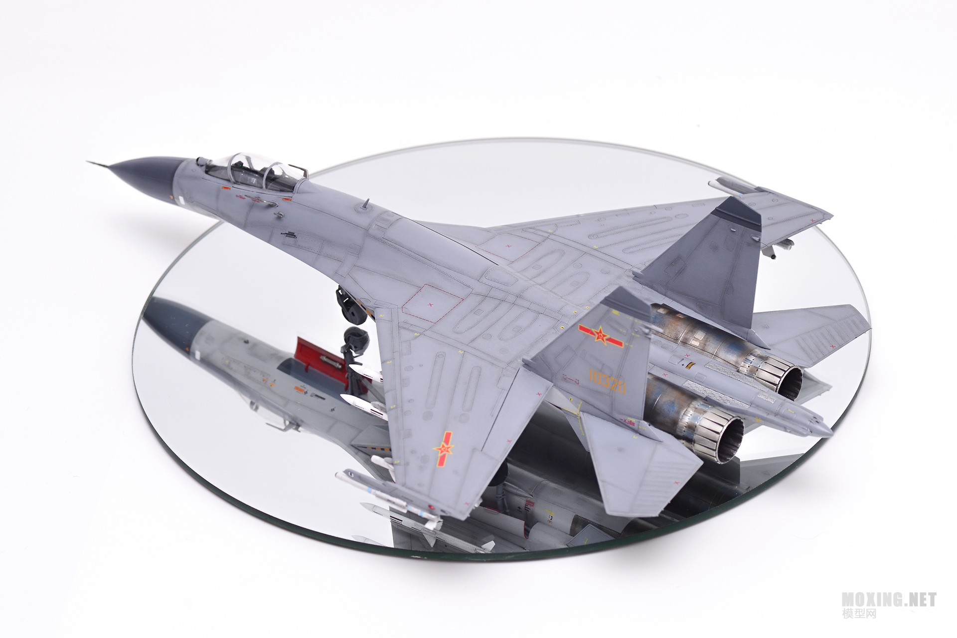

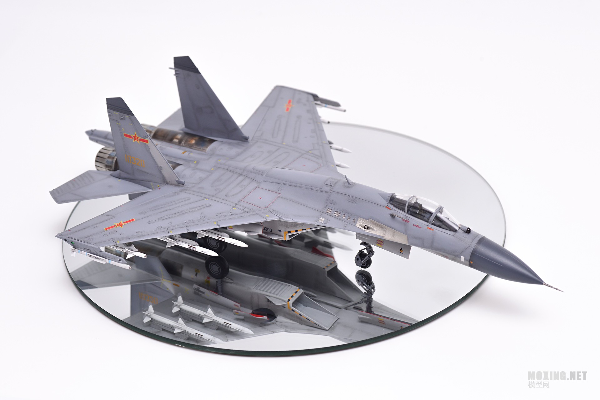

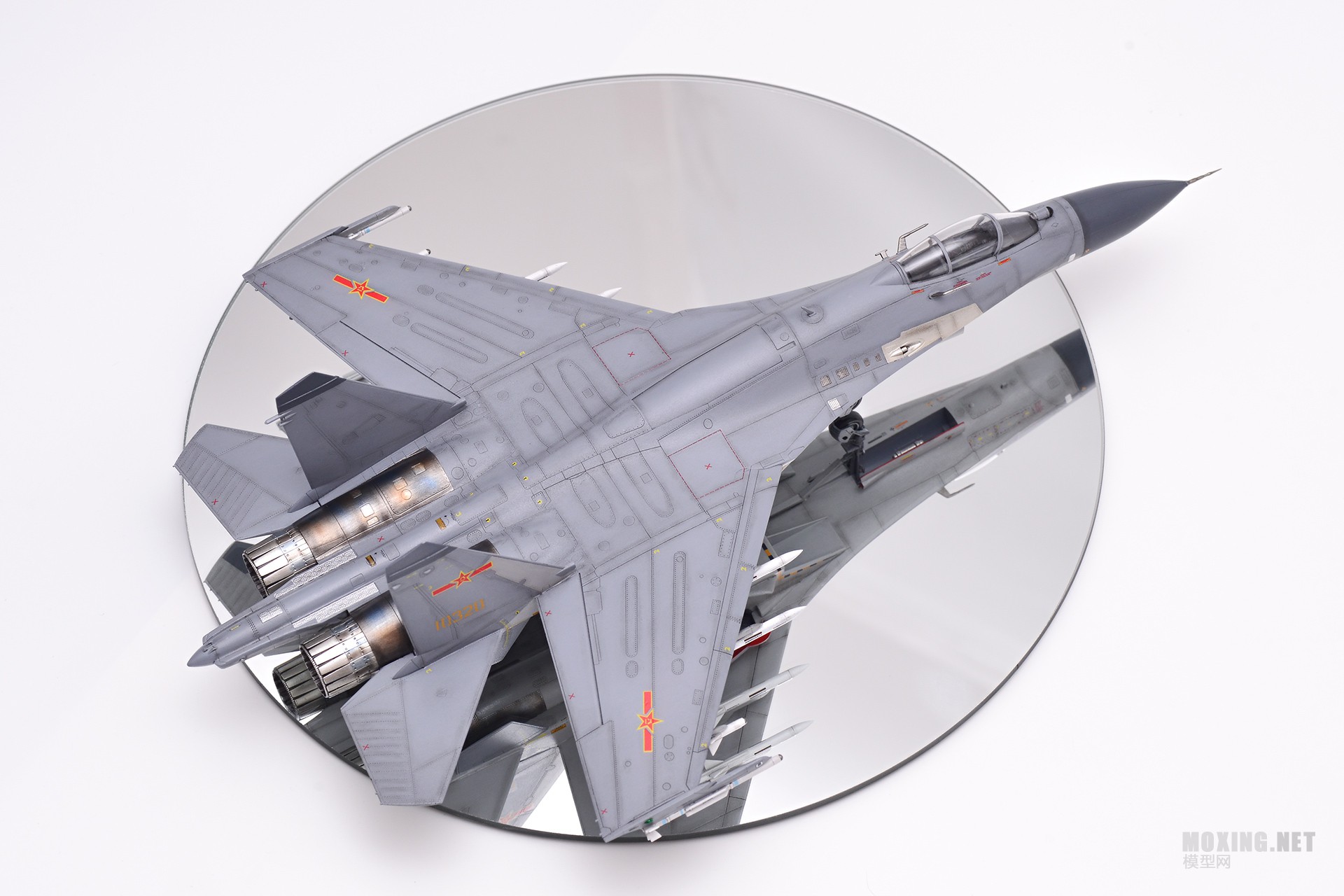

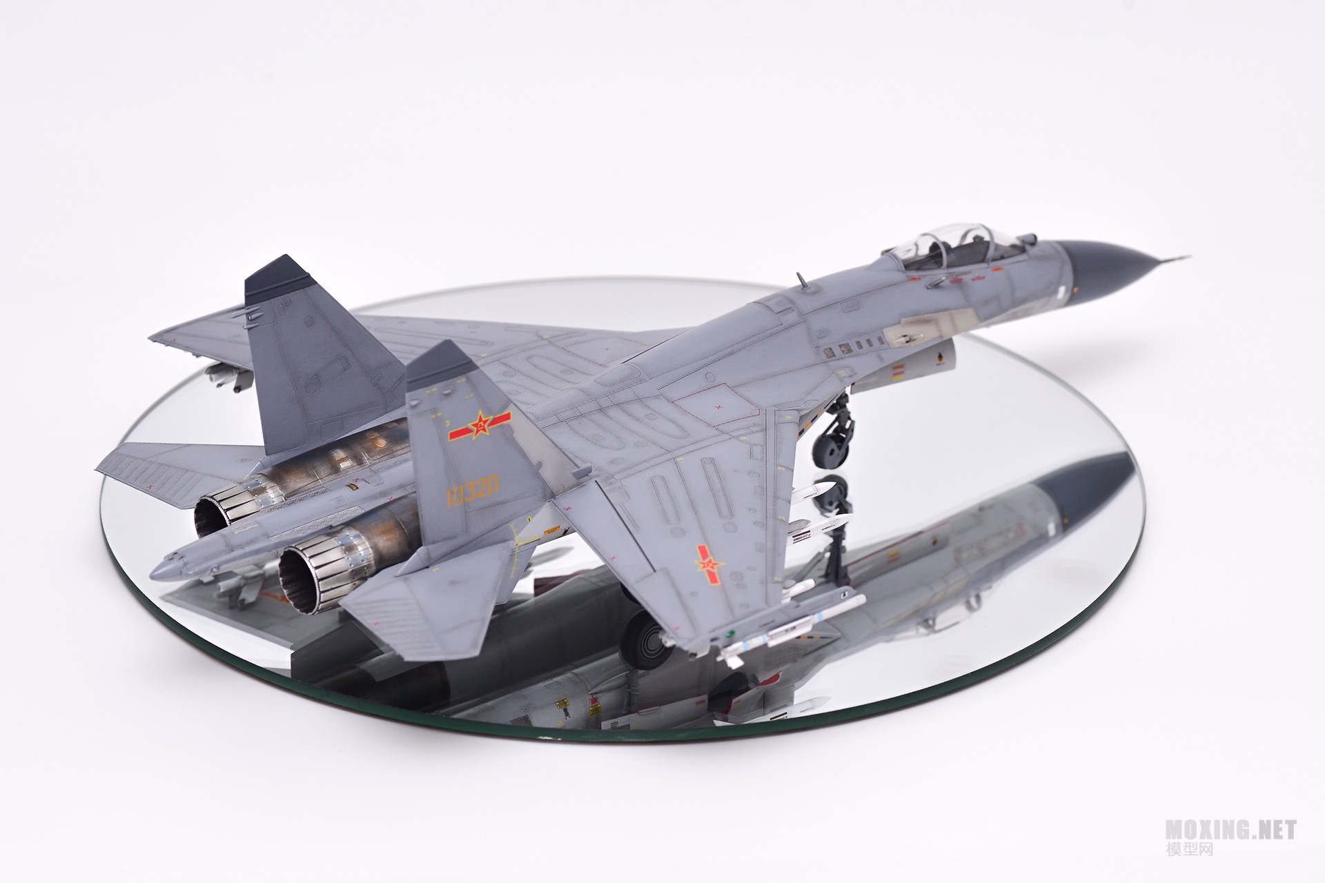

第二次做号手72比例的歼-11B了
为啥感觉比以前做起来费劲呢
机身上下长度差了两三个毫米,合起来真费劲
厚颜无耻的模仿了一下蛋佬的菊花,结果只是东施效颦

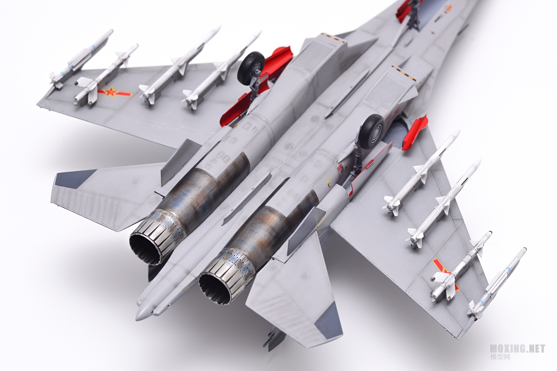

补充一句,关于发动机和喷口漆面精细程度不同的原因
并不是漆不同,而是用的笔不同
用不同的笔来体现不同的质感

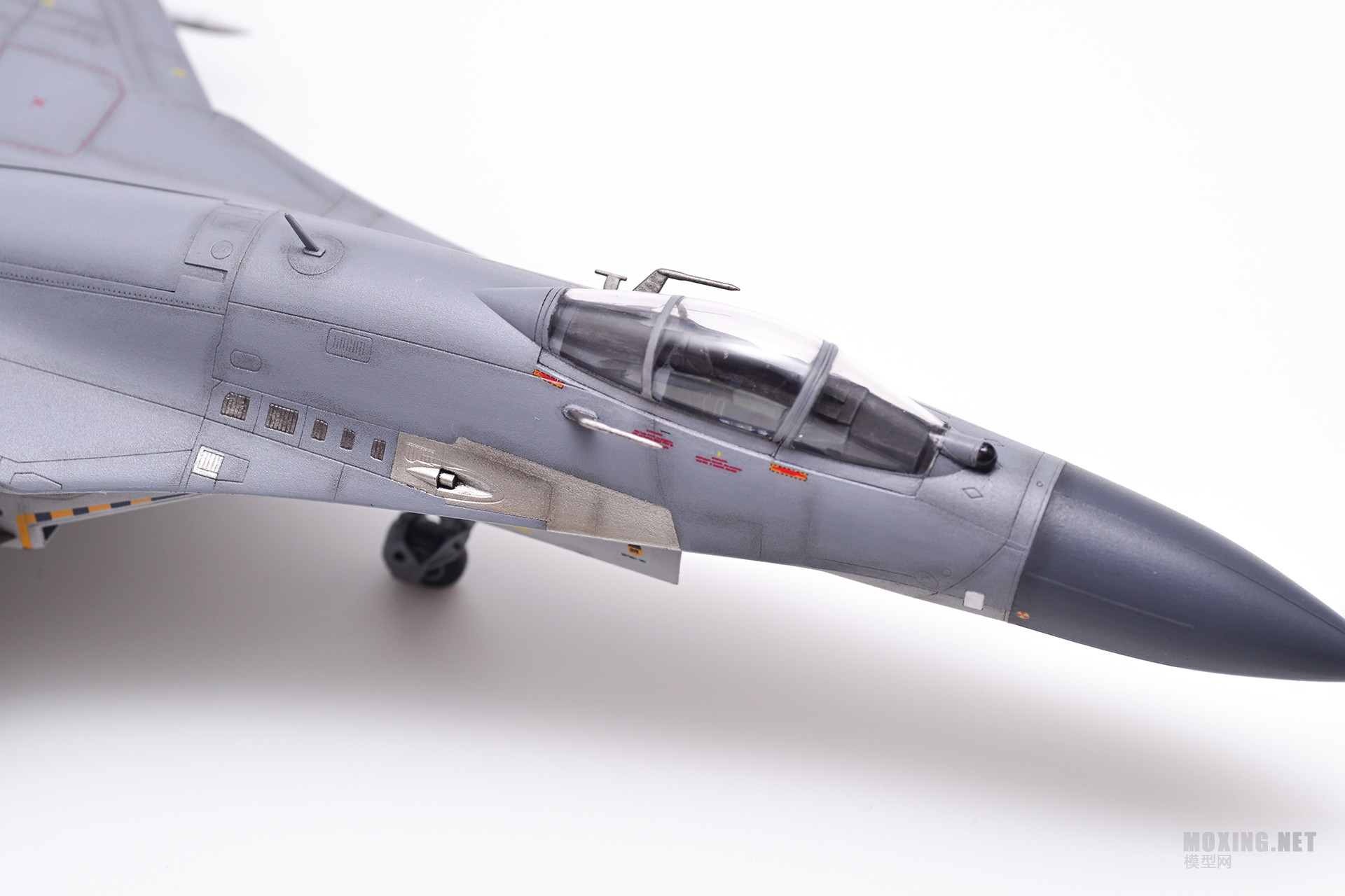

号手说明书让把座舱全涂黑
我找了一个和水贴底色相近的颜色来涂

发表于 2019-7-30 08:57:07 | 显示全部楼层
发动机效果咋个手涂出来的?
 楼主| 发表于 2019-7-30 09:37:35 | 显示全部楼层

 楼主| 发表于 2019-7-30 09:38:50 | 显示全部楼层
PaladinLJJ 发表于 2019-7-30 08:57
发动机效果咋个手涂出来的?
田宫旧化粉彩,然后专门去学习了下美女们怎么画多色眼影的

发表于 2019-7-31 08:40:49 | 显示全部楼层
得,肯定是你的不传之秘
 楼主| 发表于 2019-7-31 09:09:34 | 显示全部楼层
PaladinLJJ 发表于 2019-7-31 08:40
得,肯定是你的不传之秘
不至于,这玩意很简单
金属色分色涂好后,用田宫旧化粉彩自带的软头画棒,就是的眼影棒一模一样的玩意,蘸点粉彩往发动机上轻轻的抹,再用干棉签轻轻的抹匀,因为金属漆表面很光滑,挂不住干粉彩,所以下手要轻,然后用蘸水的湿棉签把多余的粉彩擦掉,最后郡士喷罐油性光油保护漆喷一层完事。
