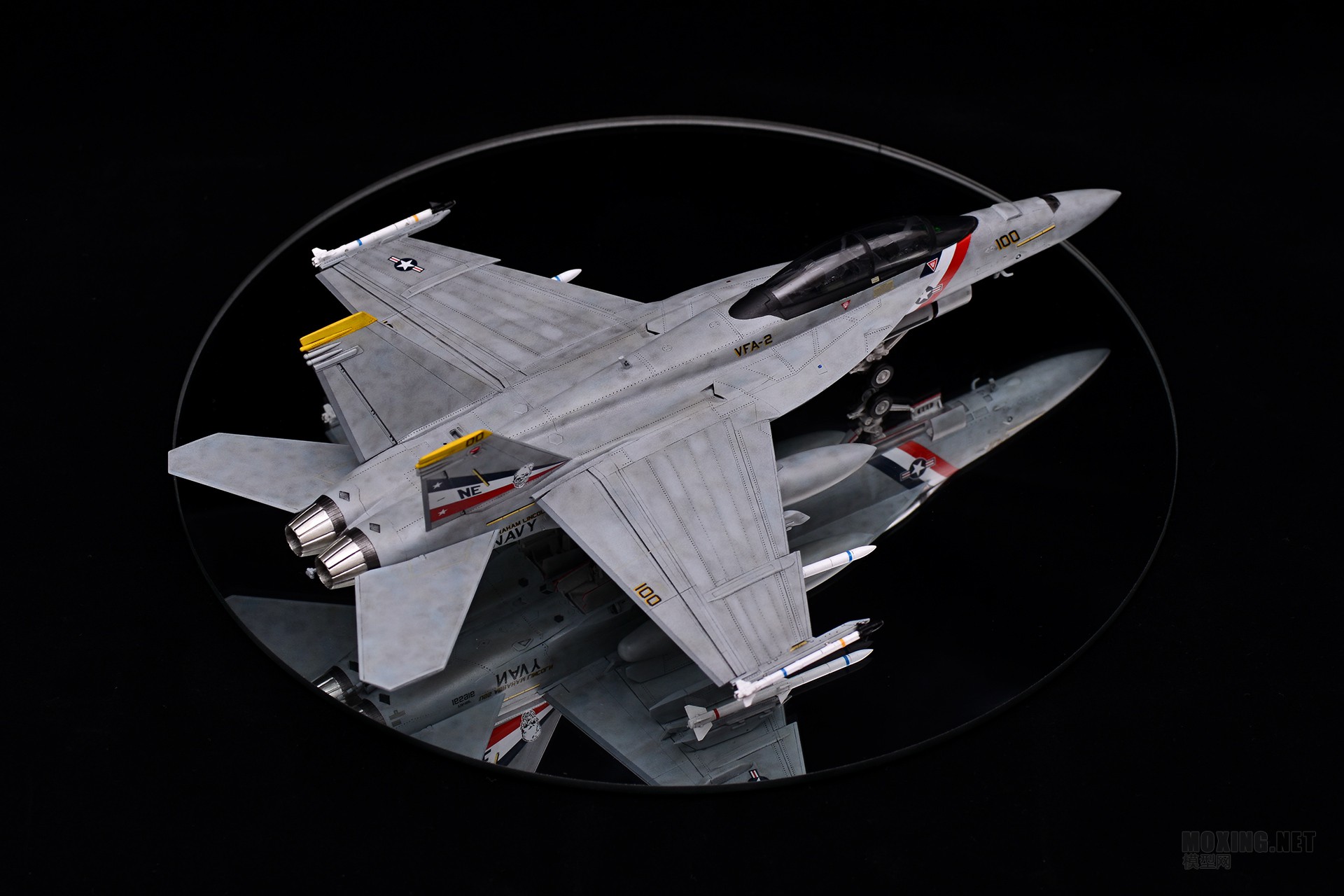

这个虫子耗时15天,要不是闹肾结石耽误了几天,估计一周就能做完
毕竟长的超虫做过好几次,已经驾轻就熟了美海军机的盐蚀效果经过了5个版本的改进,最终算是基本成型了
第一次尝试模仿预制阴影色差,结果失败了
第二次尝试了后置粉彩阴影色差,确定了基本方向
第三次尝试了后置单色盐蚀效果,积累了一些固定粉彩效果的经验
第四次尝试了后置多颜色色差效果,领悟到一些擦拭粉彩的技巧
第五次叠加了后置多颜色色差+盐蚀的效果
整个过程历时8个月,坚持下来实属不易
感觉和正统的盐蚀效果还有一些差距,但基本效果差不多体现出来了
期间还顺手改了全磁吸挂载
以上,谢谢大家!
