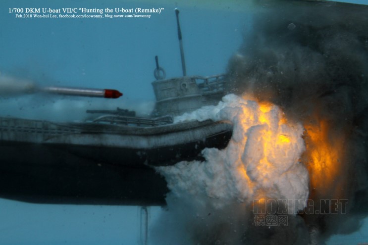

然后把纸黏土团塞入剪好的潜艇破口中,大致用手捏出爆炸效果。
然后用笔刷用力刷/戳出爆炸的表面效果。这个感觉需要自己拿捏。
刷/戳到自己感觉差不多就行了。

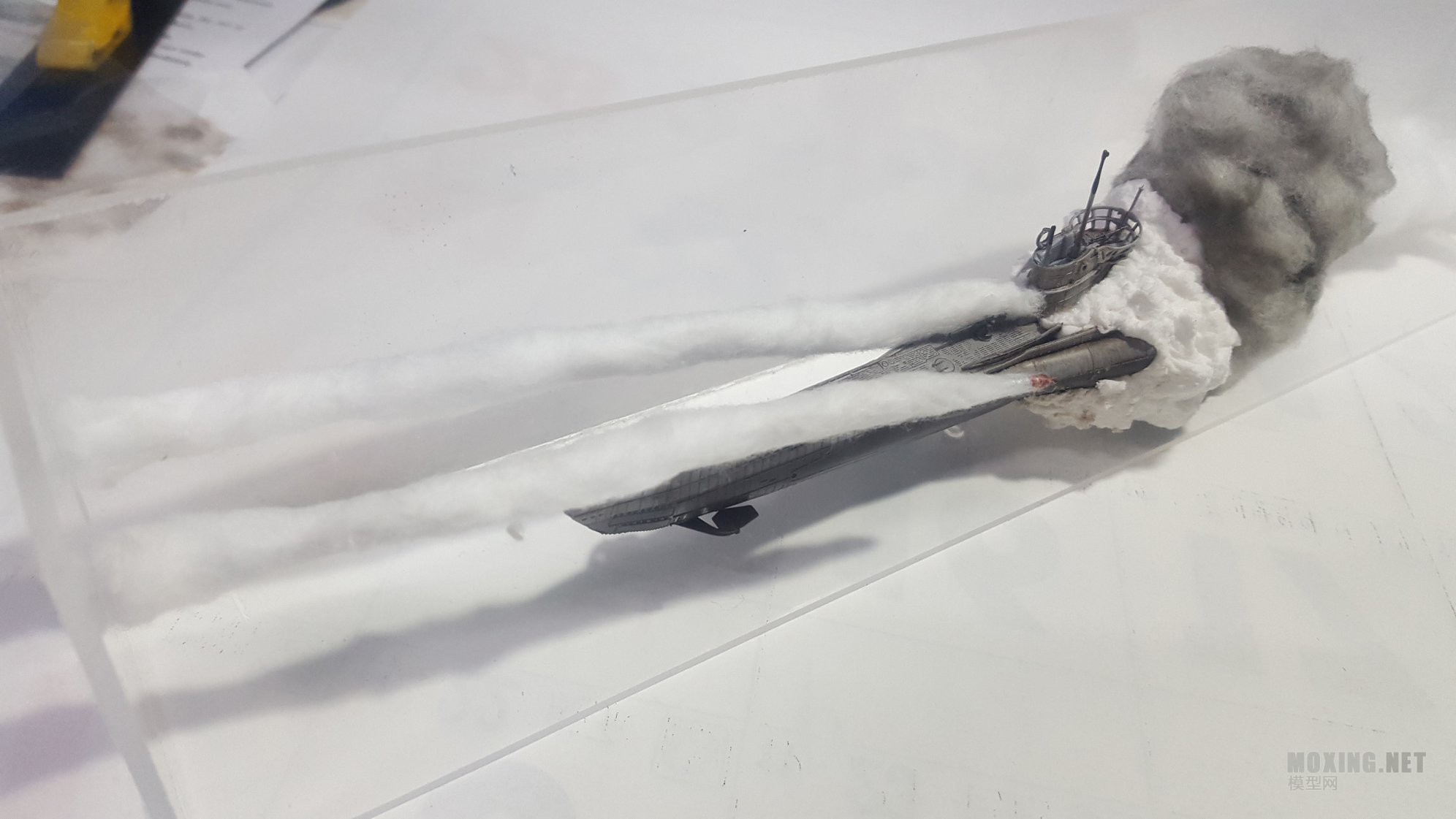

用灰色的棉花(使用喷笔对白色棉花粗略上色即可),围在爆炸效果的纸黏土制造进一步的效果。
用透明塑料板制作一个长方形的框架(用于浇筑树脂),材质可以用亚克力等透明塑料材料均可,然后将潜艇用透明棍子架在中间。
准备细塑料棒和棉花
把棉花卷起黏在塑料棒上,制造鱼雷航迹效果。
将鱼雷放在航迹效果棒的头部,并黏在框架侧面。做出鱼雷击中潜艇的样子。

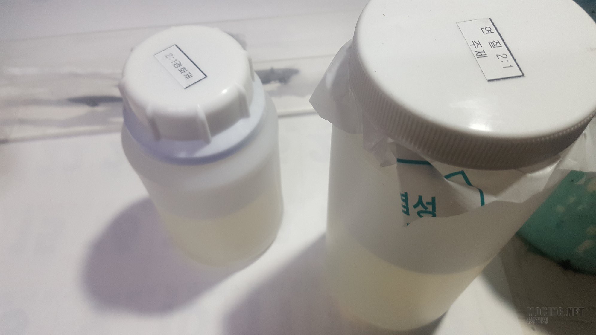

使用环氧树脂制作水。用的比例是2.3份环氧树脂:1份硬化剂,一共用了800毫升。
混合田宫X-14和X-23,3滴,这里混入蓝色量的多少决定了水的颜色。
然后将混合溶液搅匀,这像不像百事那个蓝色的可乐。。

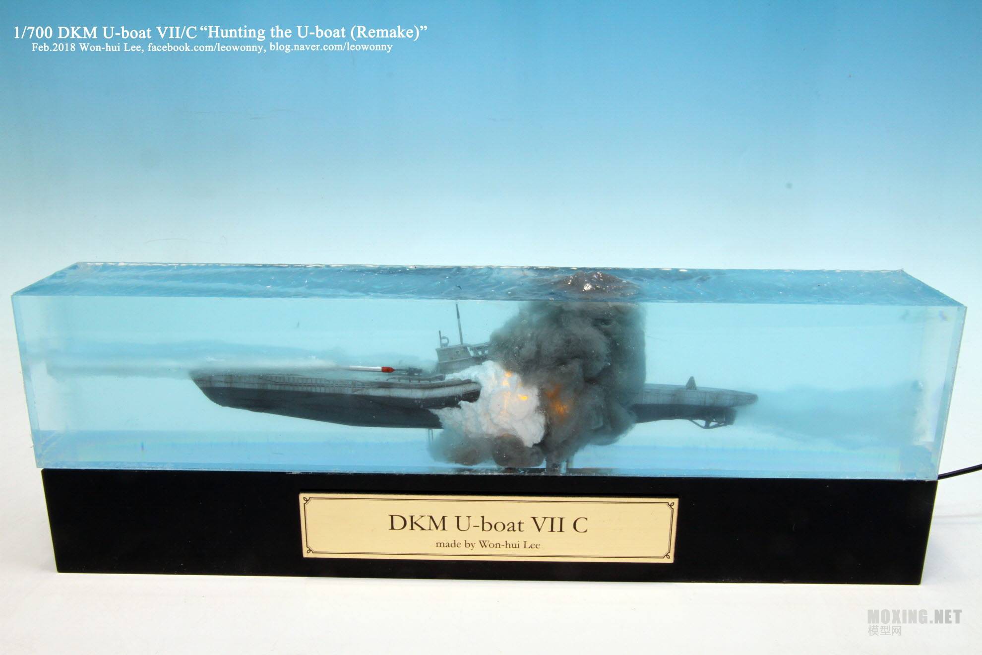

将搅匀的环氧树脂倒入框架中,并等待48小时干燥。干燥完成后可以用AK水晶滴胶(水景膏)制作水面的波纹。
注意:关于环氧树脂的浇筑,很多水景制作文章都会提到如果一次浇筑过多,会有气泡产生,建议每次只浇筑1~2厘米,等干燥后再继续浇筑,但是作者这里并未提到,也许是省略了或者作者使用的树脂不会产生气泡吧,总之如果您制作时候建议先找个小杯子之类的做试验,试验一次浇筑多少合适,会不会产生气泡,再对模型进行浇筑。
在底部爆炸的对应位置钻个孔以便插入发光效果的LED灯泡,加个底座,一个漂亮的潜艇爆炸水景就完成了。
