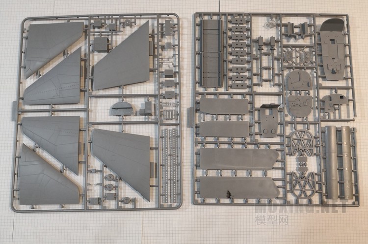

板件展示
机翼部分刻线还是比较深的也很清晰,但细节还是不够,小一点的铆钉或者小开口没有开出
旁边是部分机身

大概对接了一下,组合度应该还可以,整体几乎没有飞边和毛刺
