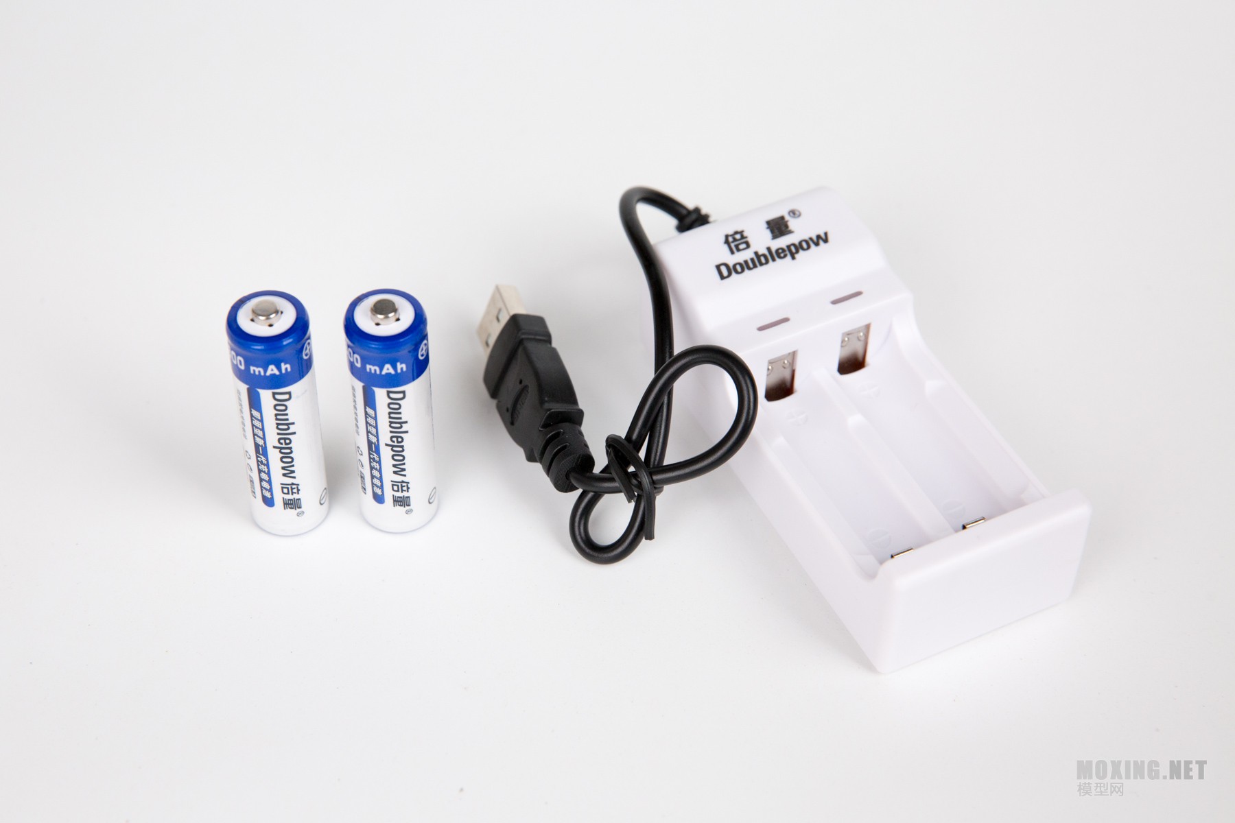

电池与充电器,充电器为USB接口充电器,方便携带,小巧便捷。

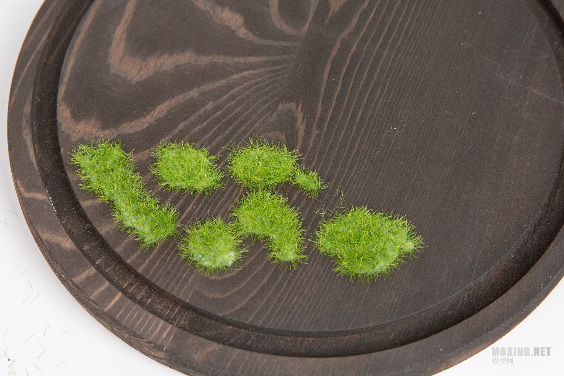

小面积植草的草丛效果。
从侧面可看出静电植草后草粉全为直立姿态,草丛效果极好。

使用静电植草机制作大面积草坪效果。草坪极其平整,直立效果明显。
