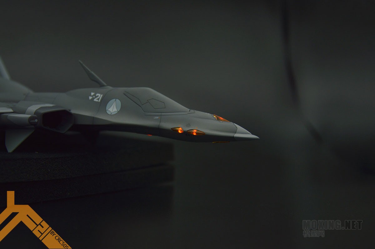

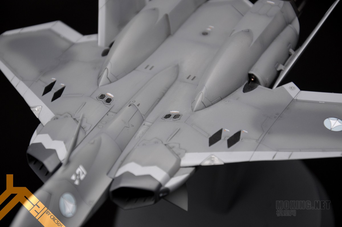

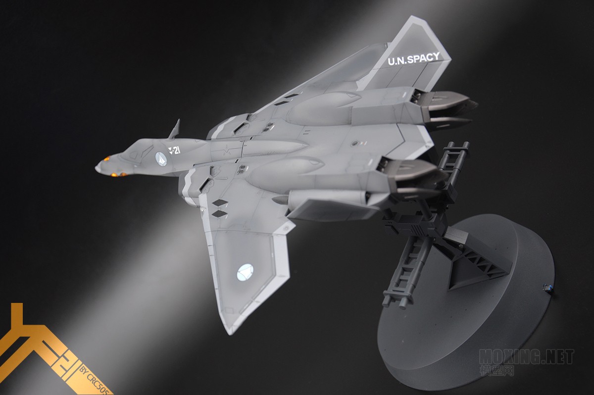

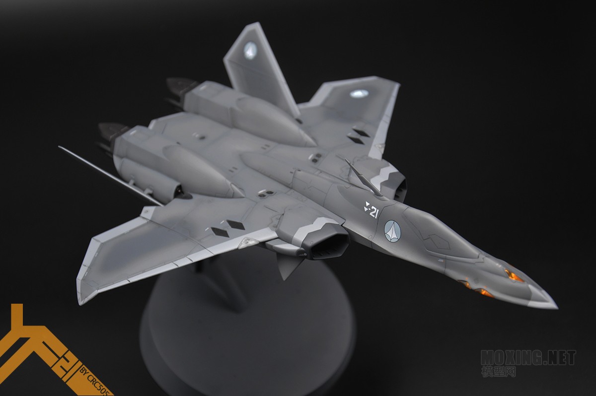

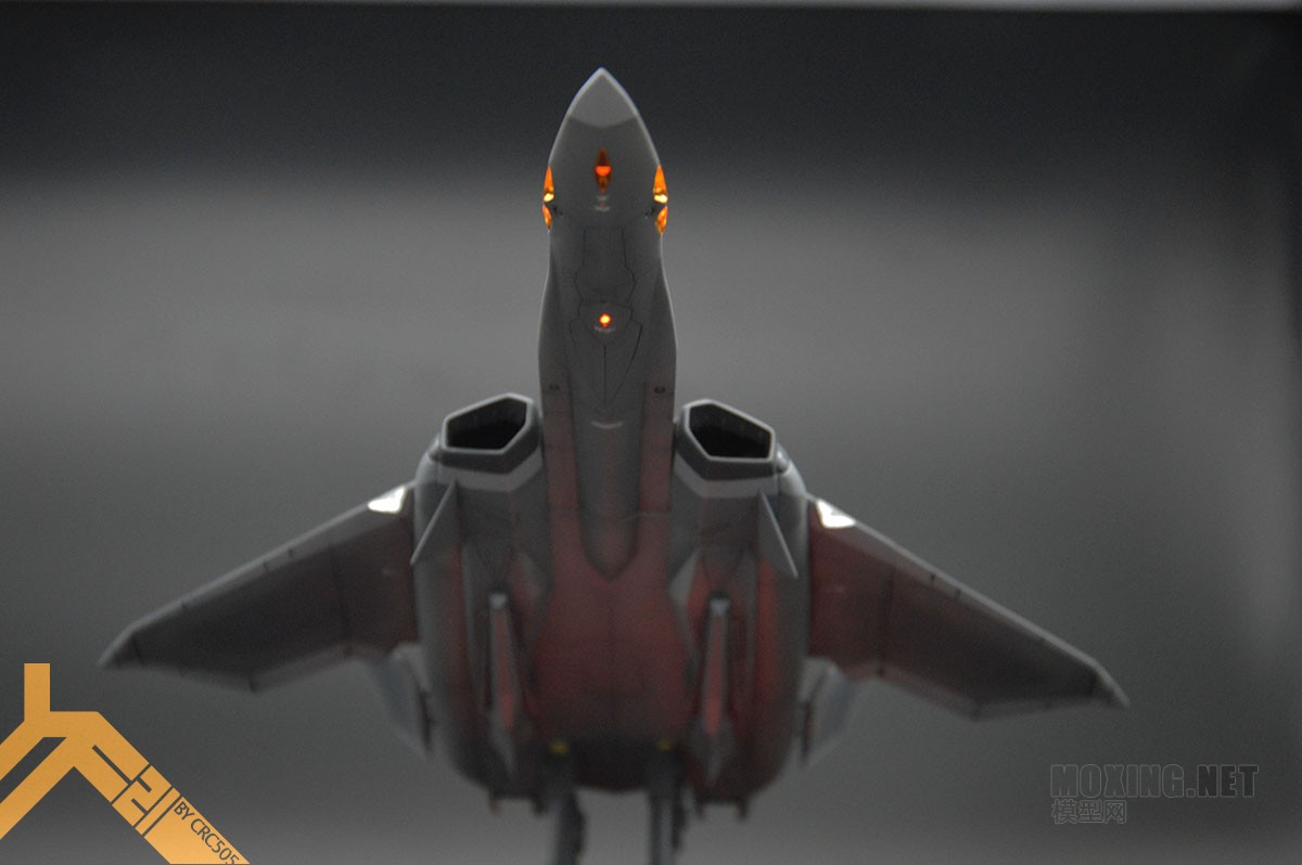

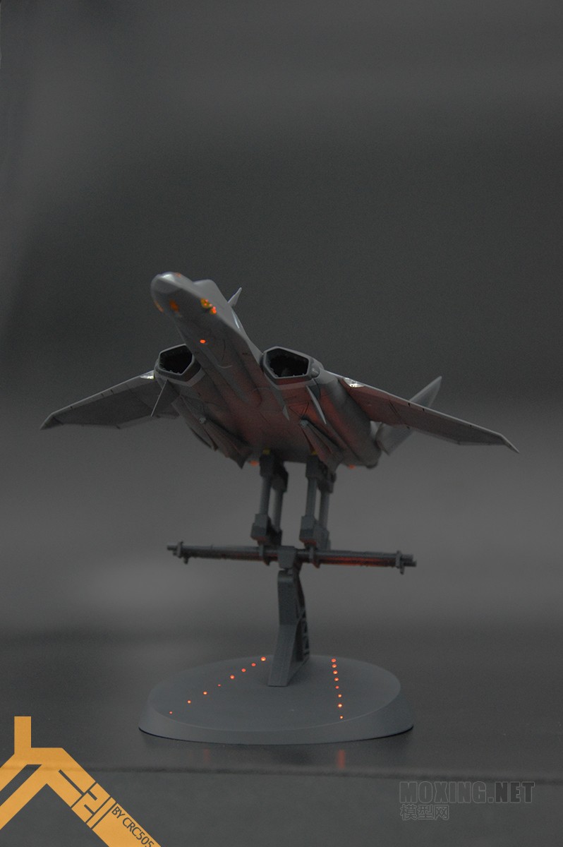

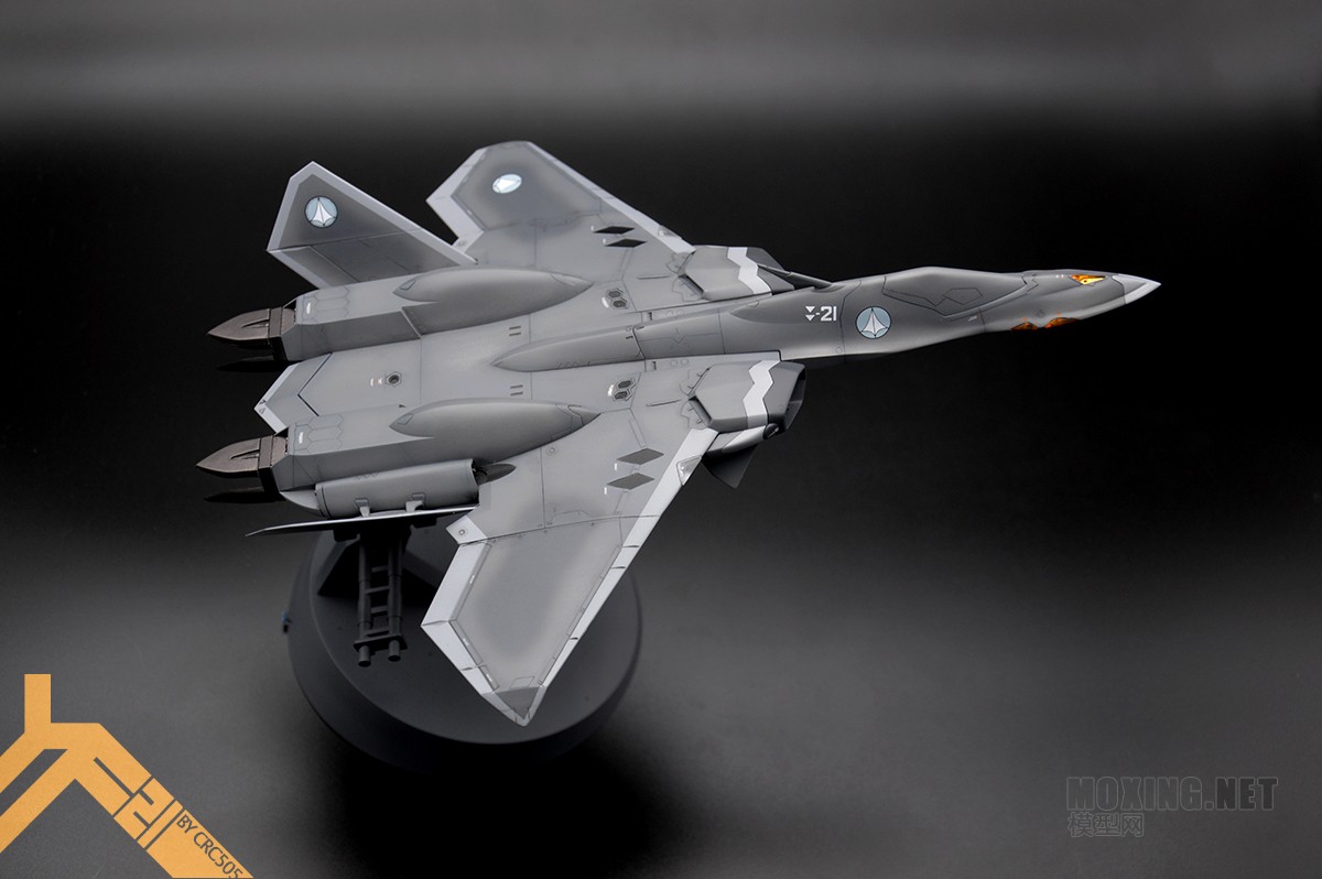

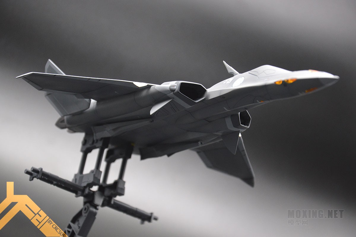

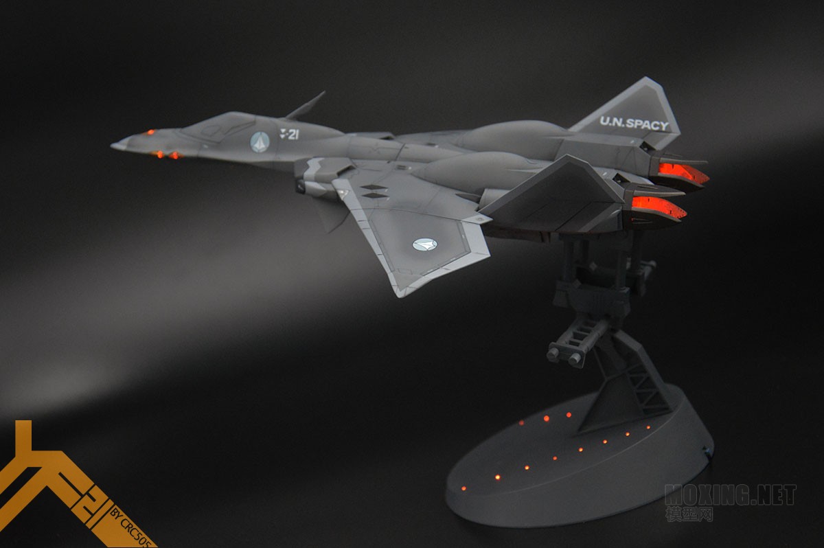

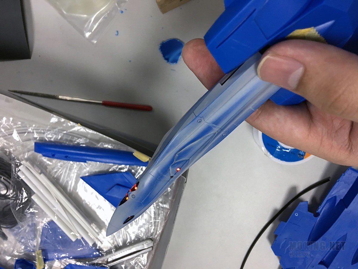

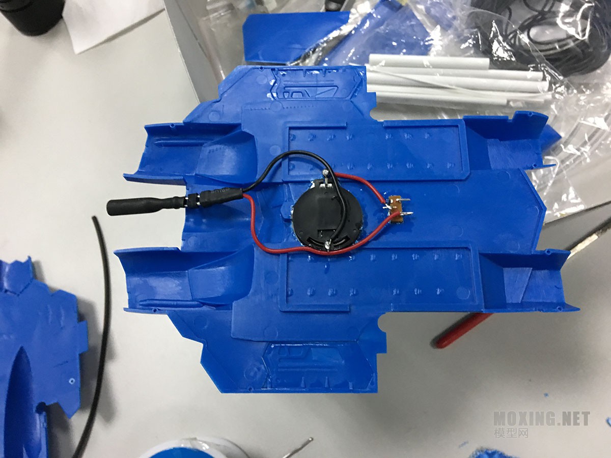

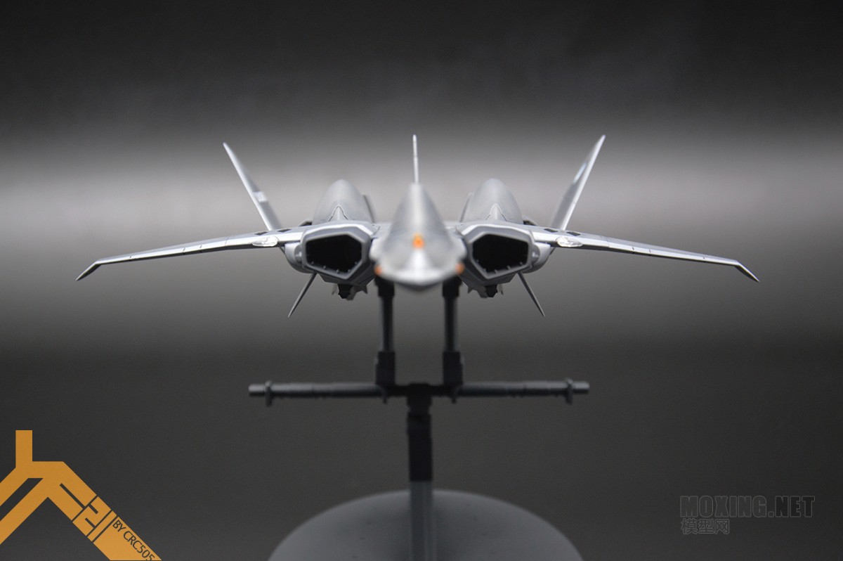

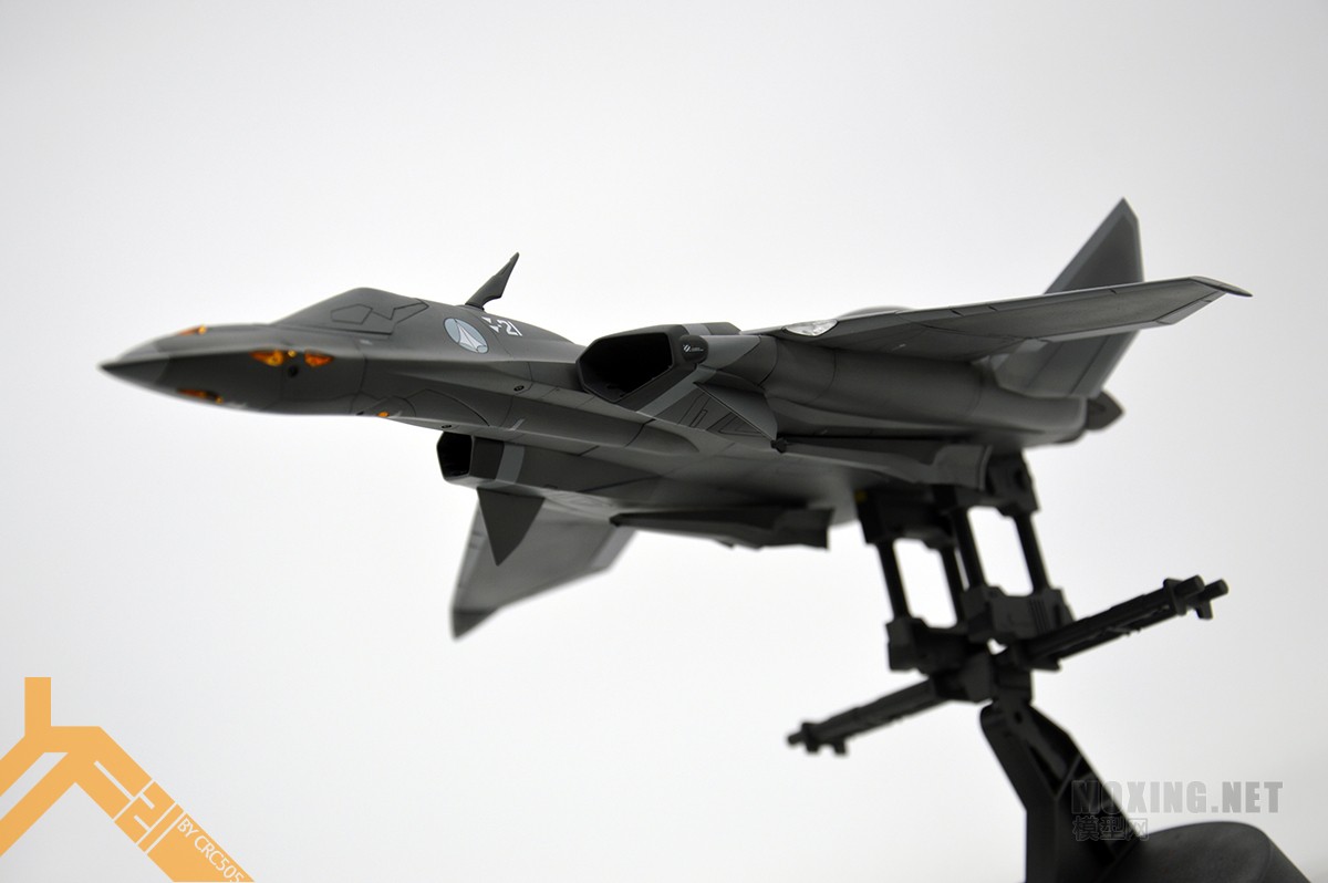

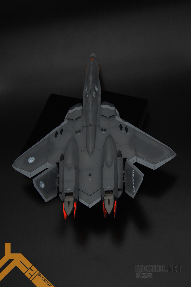

这个是本次国庆假期期间做的,初次在飞机上用光纤加灯,感觉效果还是不错的。制作过程很愉快,这套套件需要无缝的地方并不多,但是有两处机身后部侧面的不是很好做。起落架做成了收起的模式,而且可能由于模具比较老,组合都不是很好,很多细节都已经非常的浅了,不重新刻下线最后根本洗不出来。因为不是很喜欢驾驶舱盖突起的类似观察窗的部分,所以把那里锯掉用补土从新塑形,做成了类似无人机一样的封闭式舱盖。

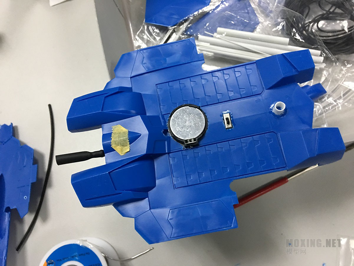

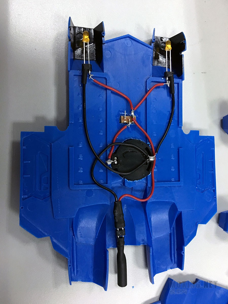

因为电池和开关采用了内藏,机头和底盖做成了可以分离拆卸的,方便更换LED灯头和电池。最后一天把长谷川的底座也加上了跑道灯,在暗处表现还是很不错的。电线焊接做得很烂大家见谅,我还没用过几次电烙铁。

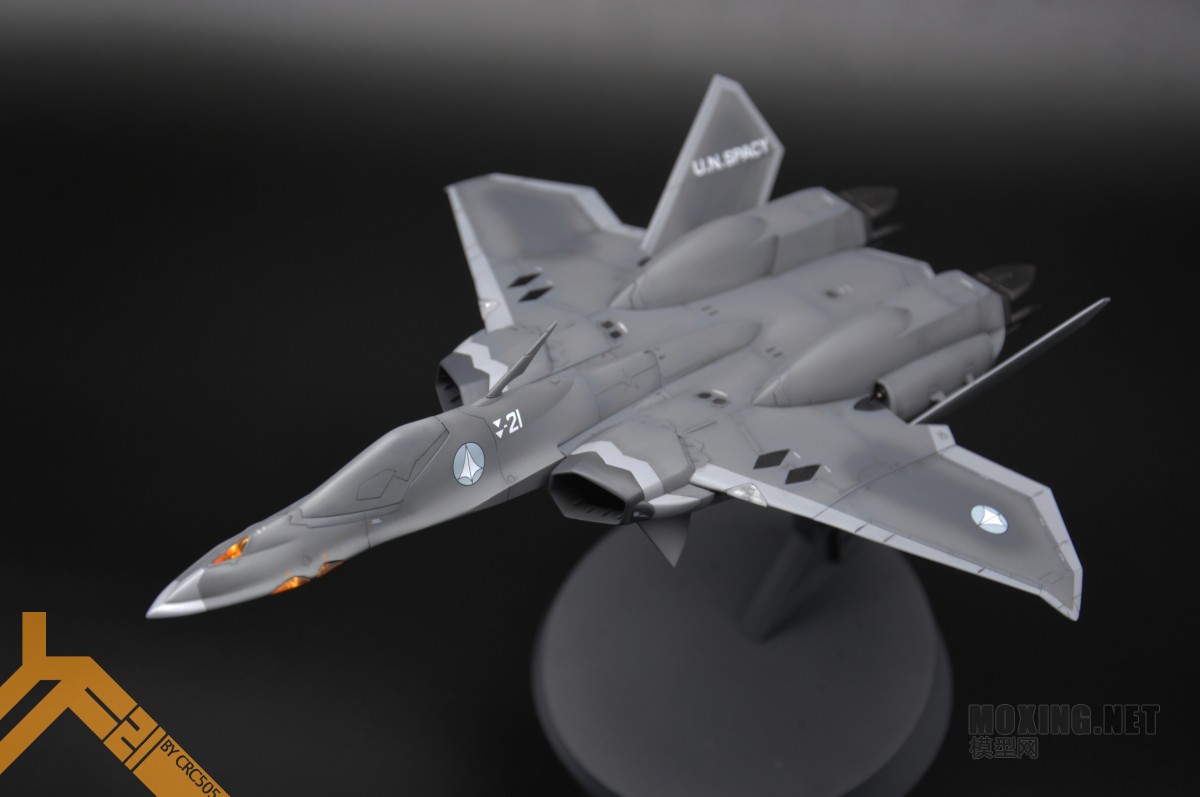

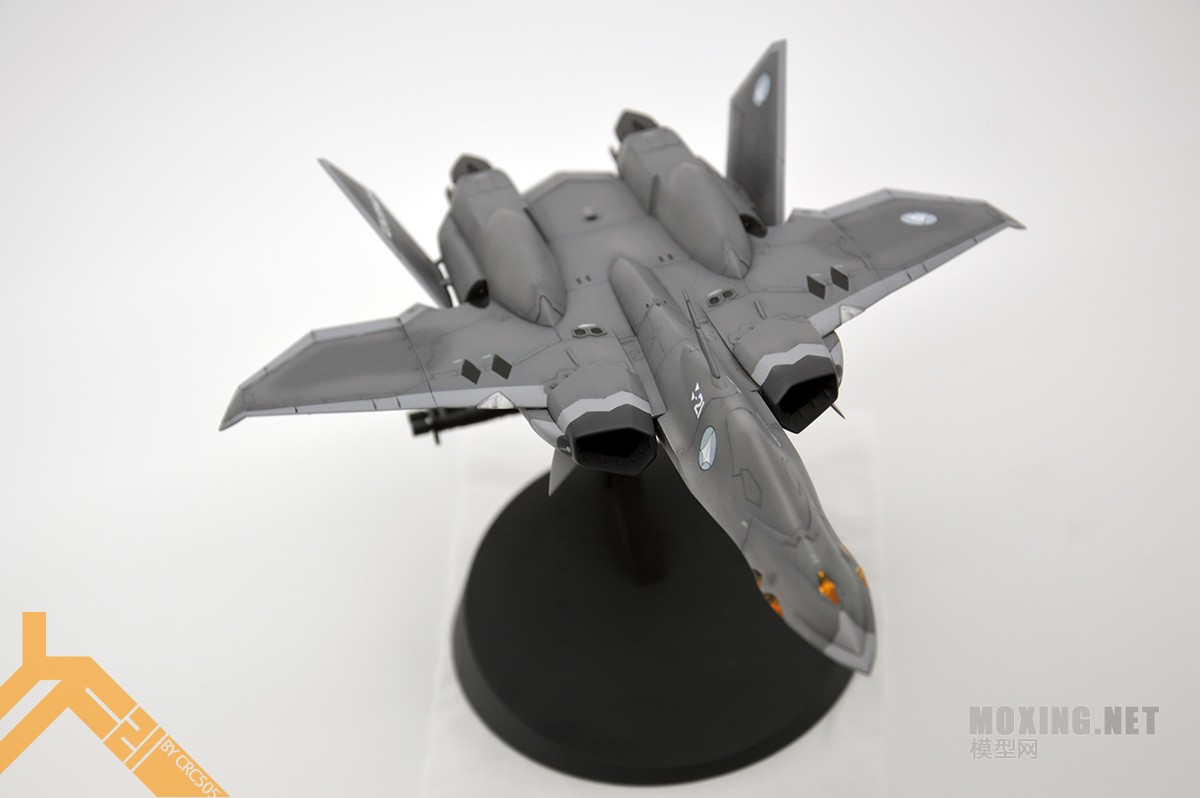

涂装方面使用的是模仿F-22的涂装,没有做旧化,就做了普通的预制阴影和渗线。涂料用的是匠域的中灰色稍微调了下。
长谷川的YF21虽然是老套件,但是制作起来还是比较轻松愉快的,希望大家喜欢。
