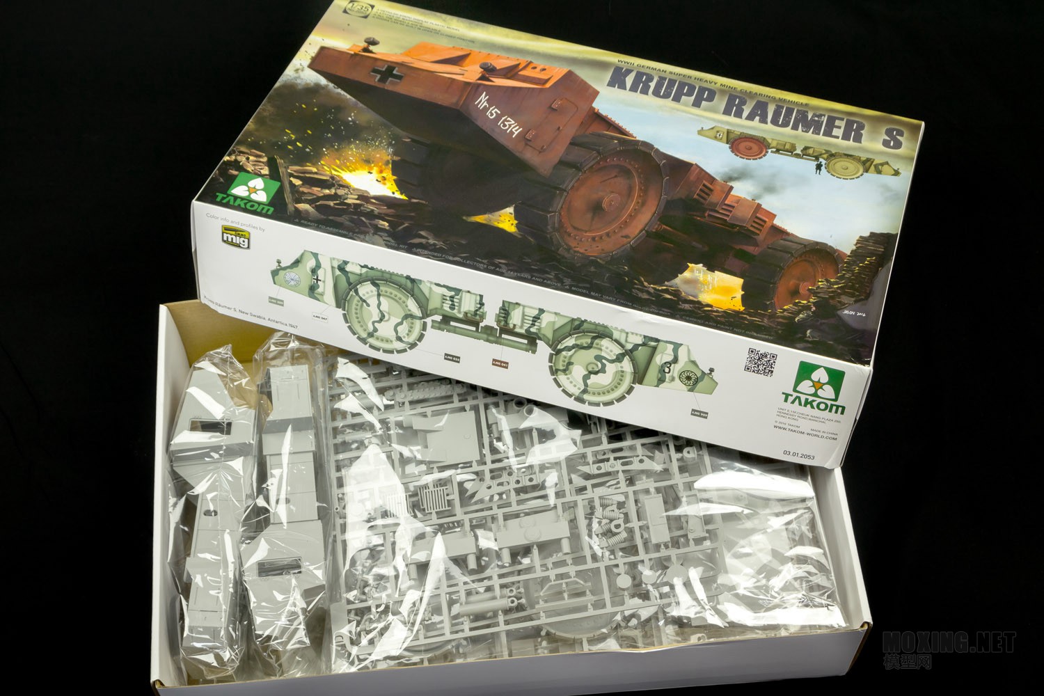

开盒
开盒可以看到零件数惊人的少,只有3版板件(各x2),还有2个单独的上车提,说明书和水贴。没有蚀刻片什么的。

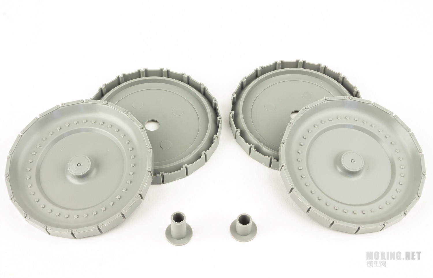

只有5个零件,包括车体底板和4个车轮,开模干净利落,没有合模线需要处理,轮子周围有几个水口,但是因为后来会被钢轮垫挡住,所以也不用处理的太干净。

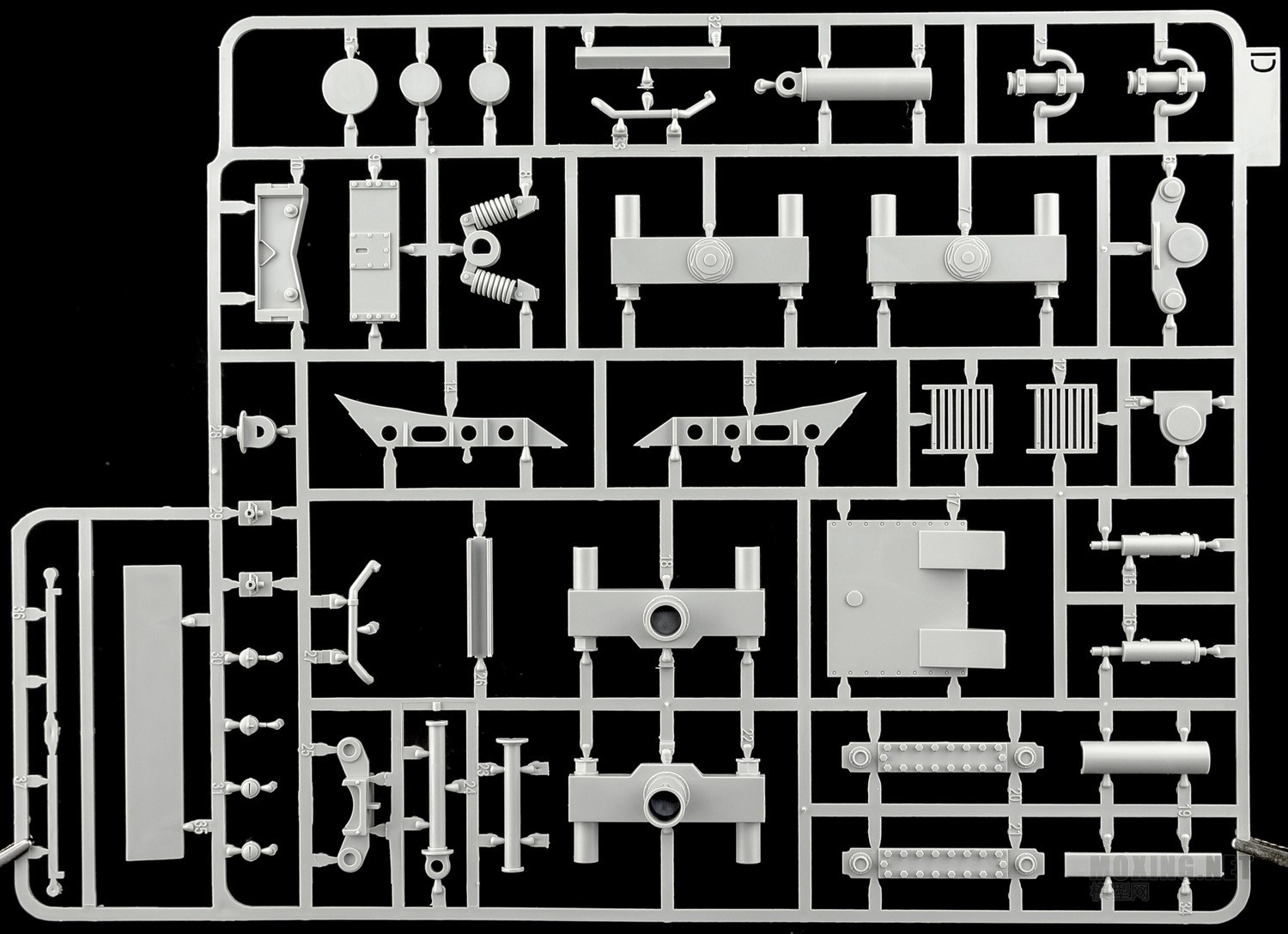

x2
包括了很多车体细节零件,开模很精细。很不错。

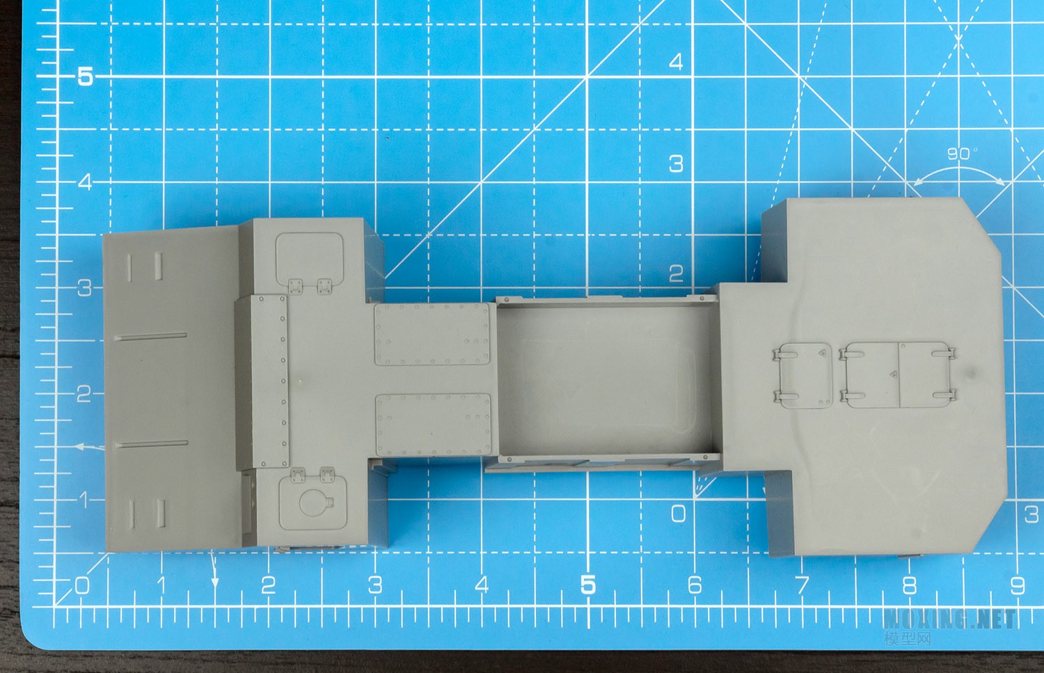

主车体板件是一个很棒的开模零件,无需再拼装和对齐,尽管是一个复杂的滑块开模,零件上并没有可见的合模线,唯一需要做的就是去掉顶板上的两个微小的成型点。你还可以了解到最终完成品的体积有多大,因为单个车体的长度就超过20厘米。

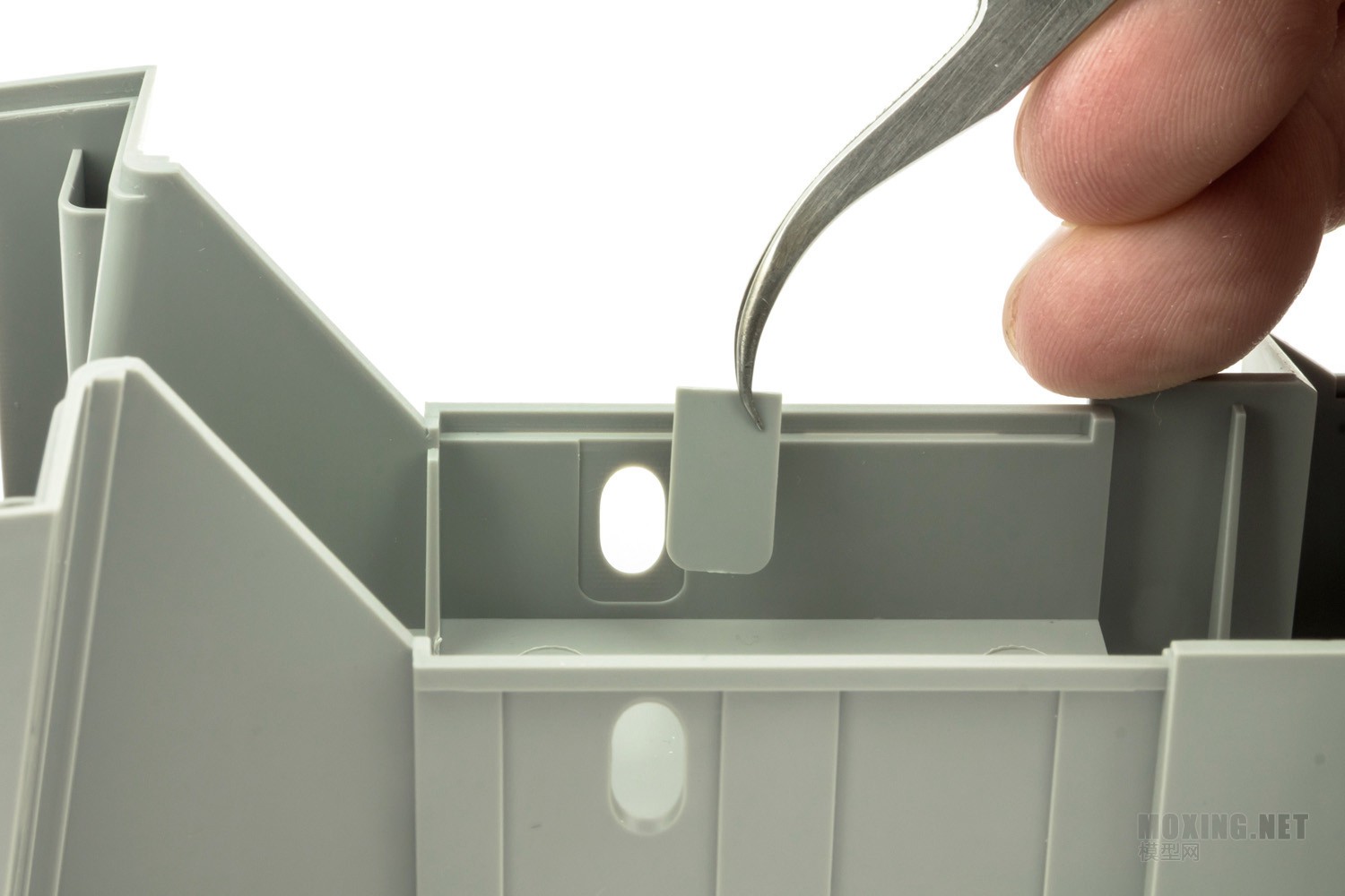

首先是在车体内侧黏贴一个小门。然后倒放就可以保证粘结牢固。

制作车轮
按说明书制作基本没有什么问题,我对一些钢垫进行了打磨和划痕,用以表现磨损情况。
车轮安装在车体上并不需要粘合,可以滑动并取下涂装。
