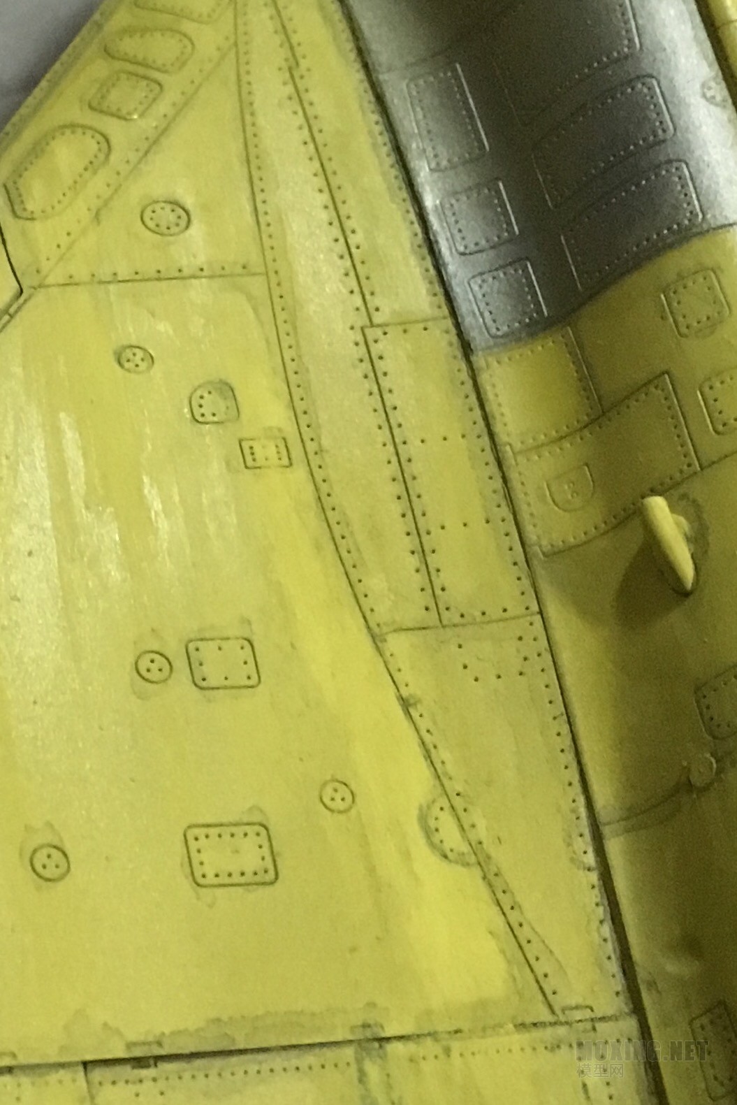

我用黑色稀释 然后每次洗出来都感觉脏脏的 飞机高手有没有什么好建议呢
 楼主| 发表于 2016-7-10 21:48:09 来自手机 | 显示全部楼层
加了个图 这样的效果对吗?洗出来怎么我都感觉不对呢

你用什么进行的渍洗?是专用渍洗液还是珐琅漆或者是其他?如果是渍洗液或者珐琅漆,渍洗后,用棉签蘸上溶剂把溢出的部分擦洗掉只留下入墨的部分就可以了。

没有用专门洗液 我就用的 宫田消光黑稀释后洗的 是不是这就是问题所在呢?

是,渍洗要用渍洗液或者珐琅漆,珐琅漆的话要大比例稀释后才可以进行渍洗(有些渍洗液比如田宫,就是已经稀释好的珐琅漆)。因为珐琅漆干燥慢,所以你有足够的时间去处理溢出的部分,如果你直接用水性漆的话还没等你处理呢都已经干了。另外珐琅漆属于油性漆,跟现在主流的水性漆的面漆也不会又相互溶解的问题,不过渍洗前依然要喷透明保护漆。

感谢 我看洗液也是黑色 就没买 结果每次洗出来都擦不干净 原来如此 谢谢大师

渍洗完了之后是要擦拭的,你这样用田水渍洗太危险了,溶剂会毁了你原来的漆面

是呀 洗一次就会毁一个模型 一直以为是自己技术问题 原来是洗液的问题  谢谢大师
