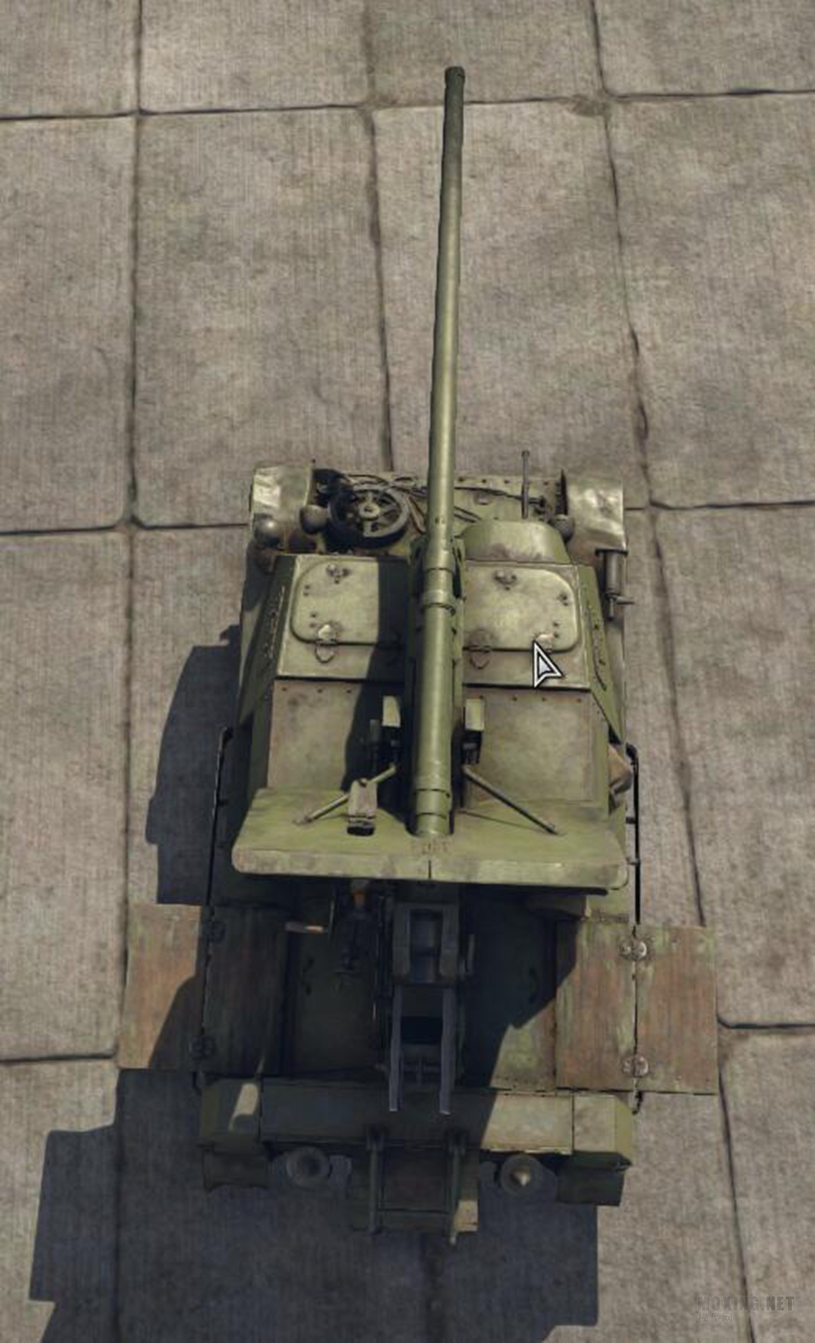

游戏截图

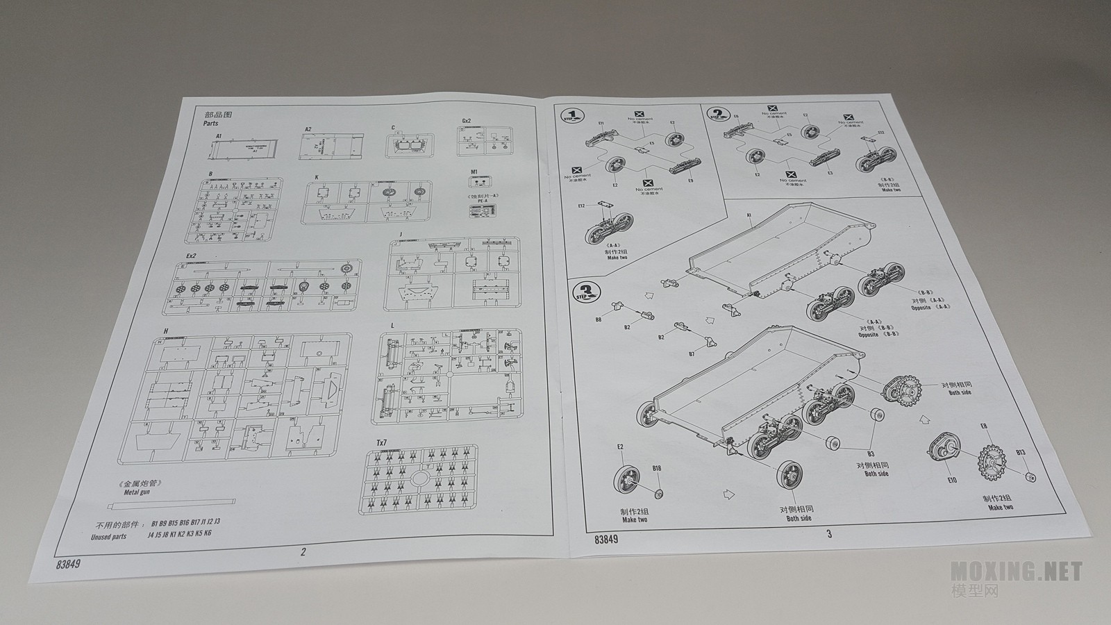

组装说明
两种涂装说明

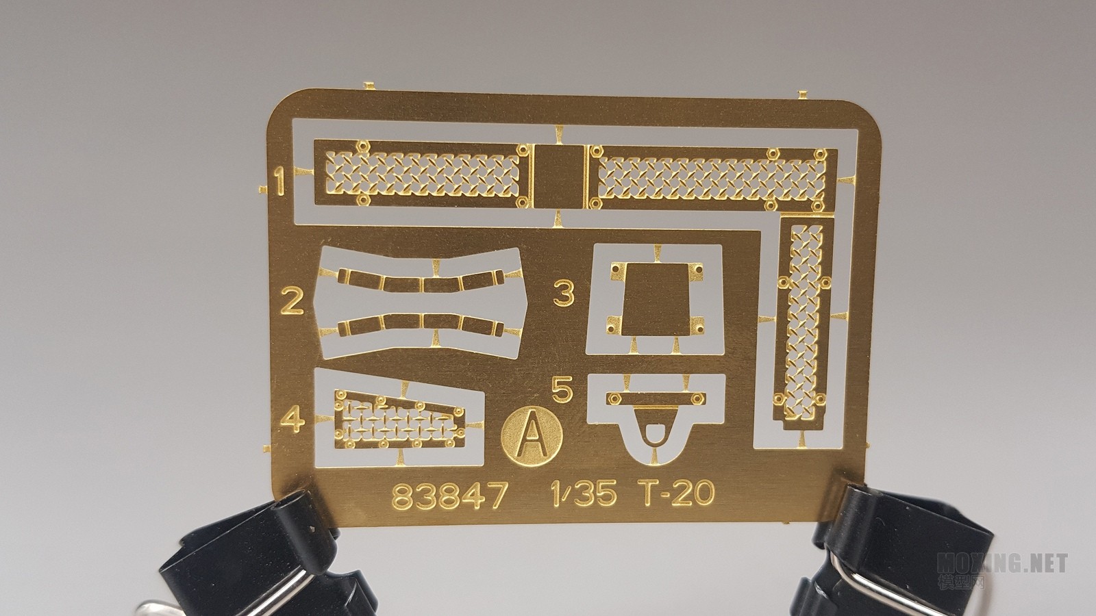

一小张PE

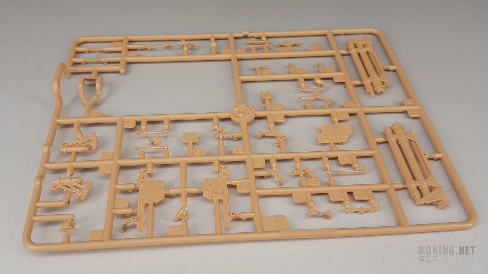

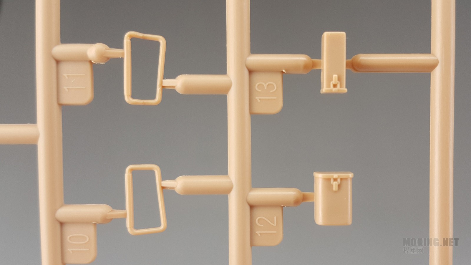

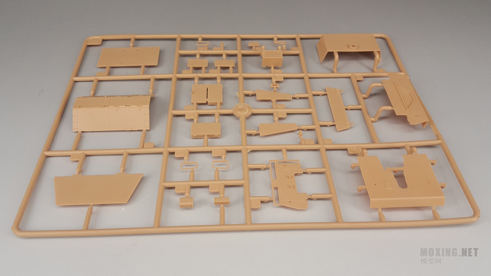

板件J 不用的零件非常多
舱盖锁眼细节有一定的表现

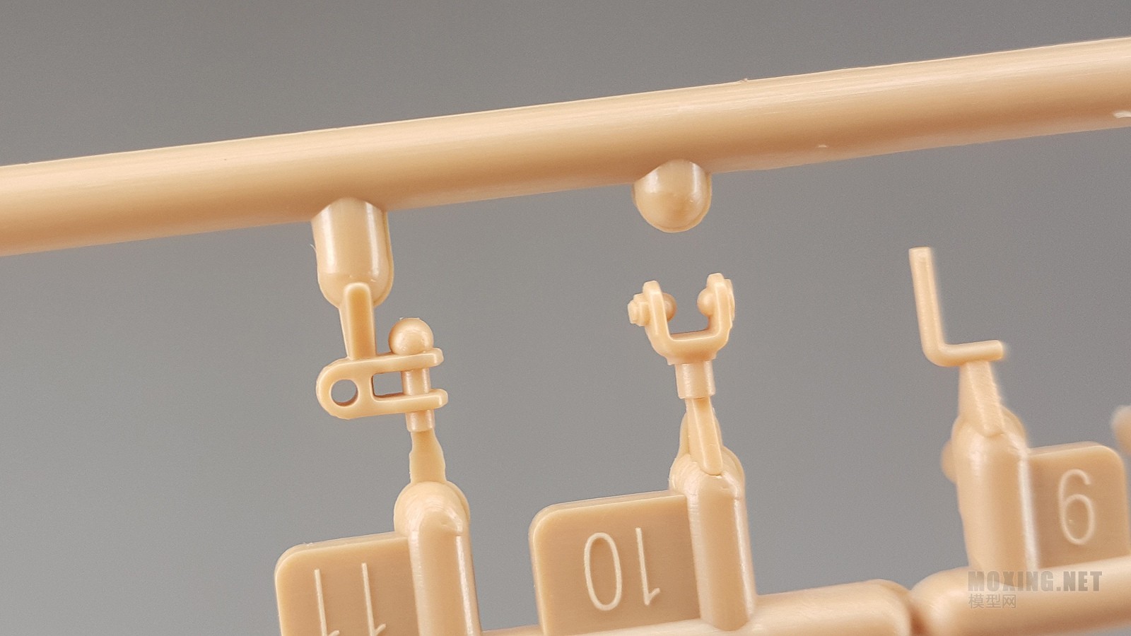

车首机枪外装甲螺钉细节非常丰富 需要用到的是右边的零件

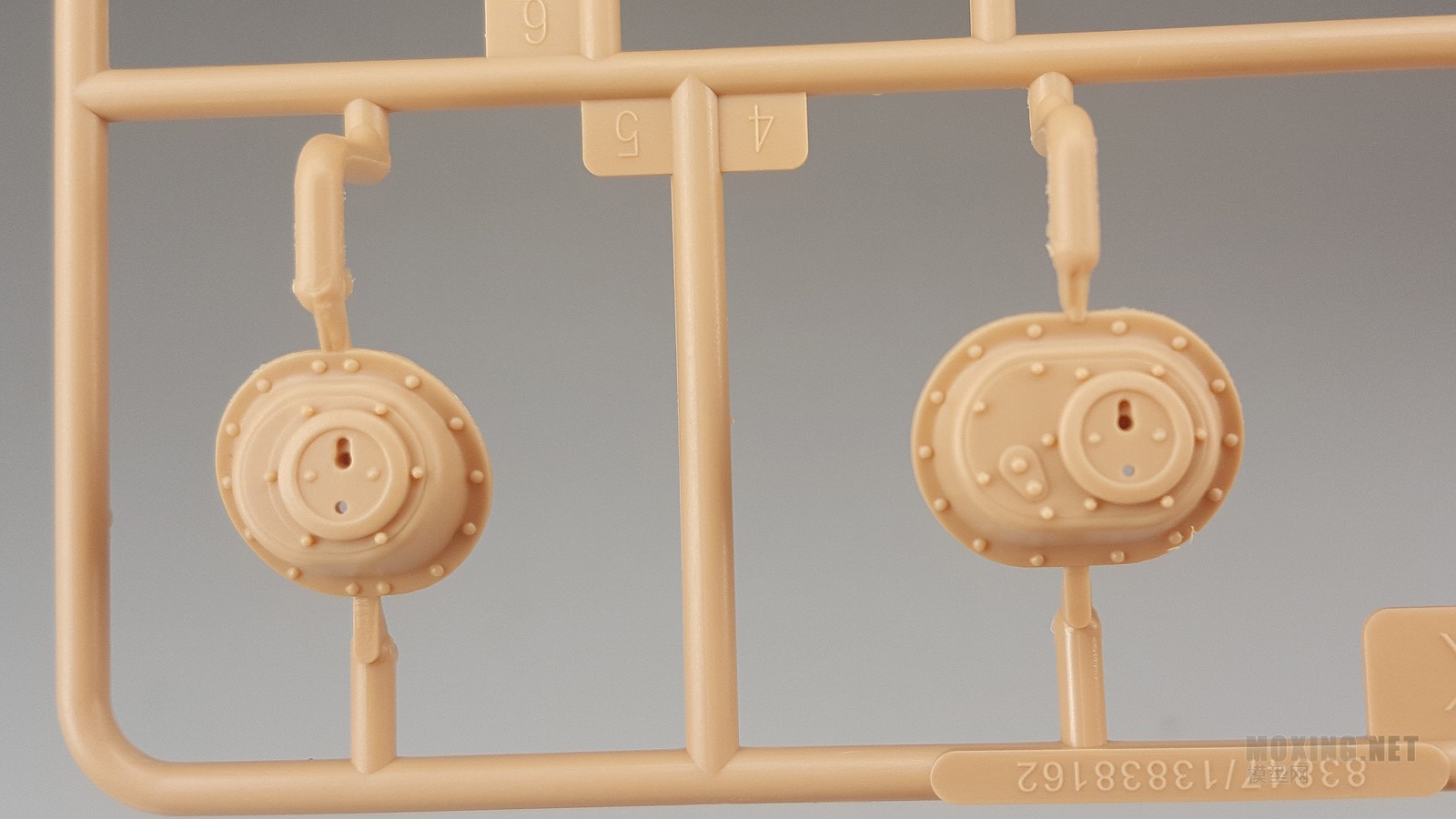

板件H
零件上的锁扣套件均有表现

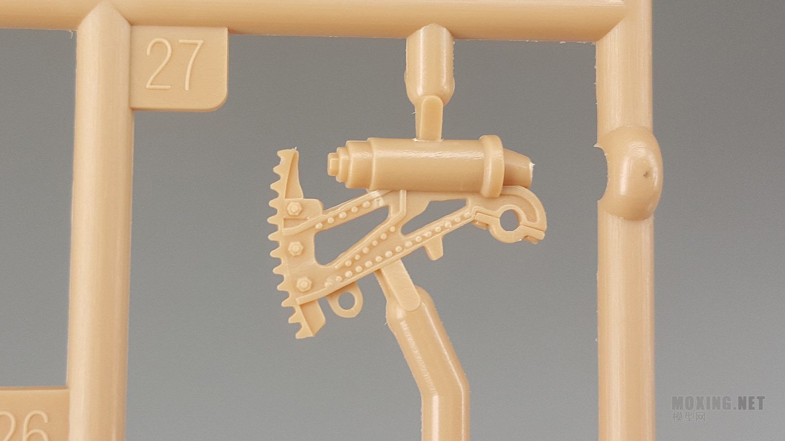

车尾拖车钩细节还不错 并且还是可以活动的

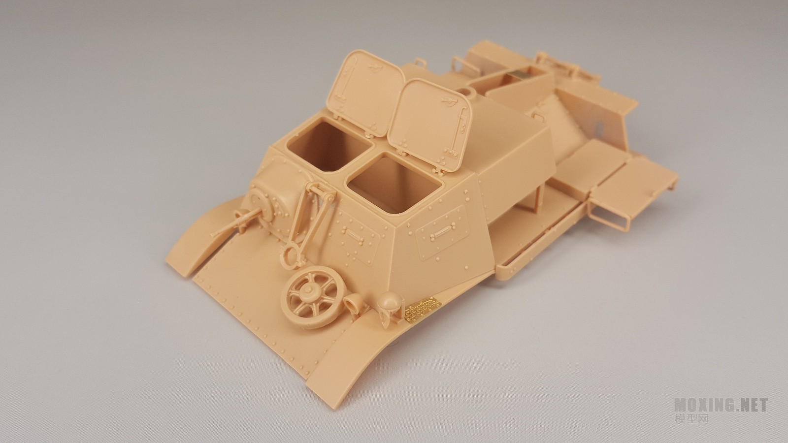

上车体组合完成  前面的驾驶舱盖是可以选择制作成开启或关闭状态的

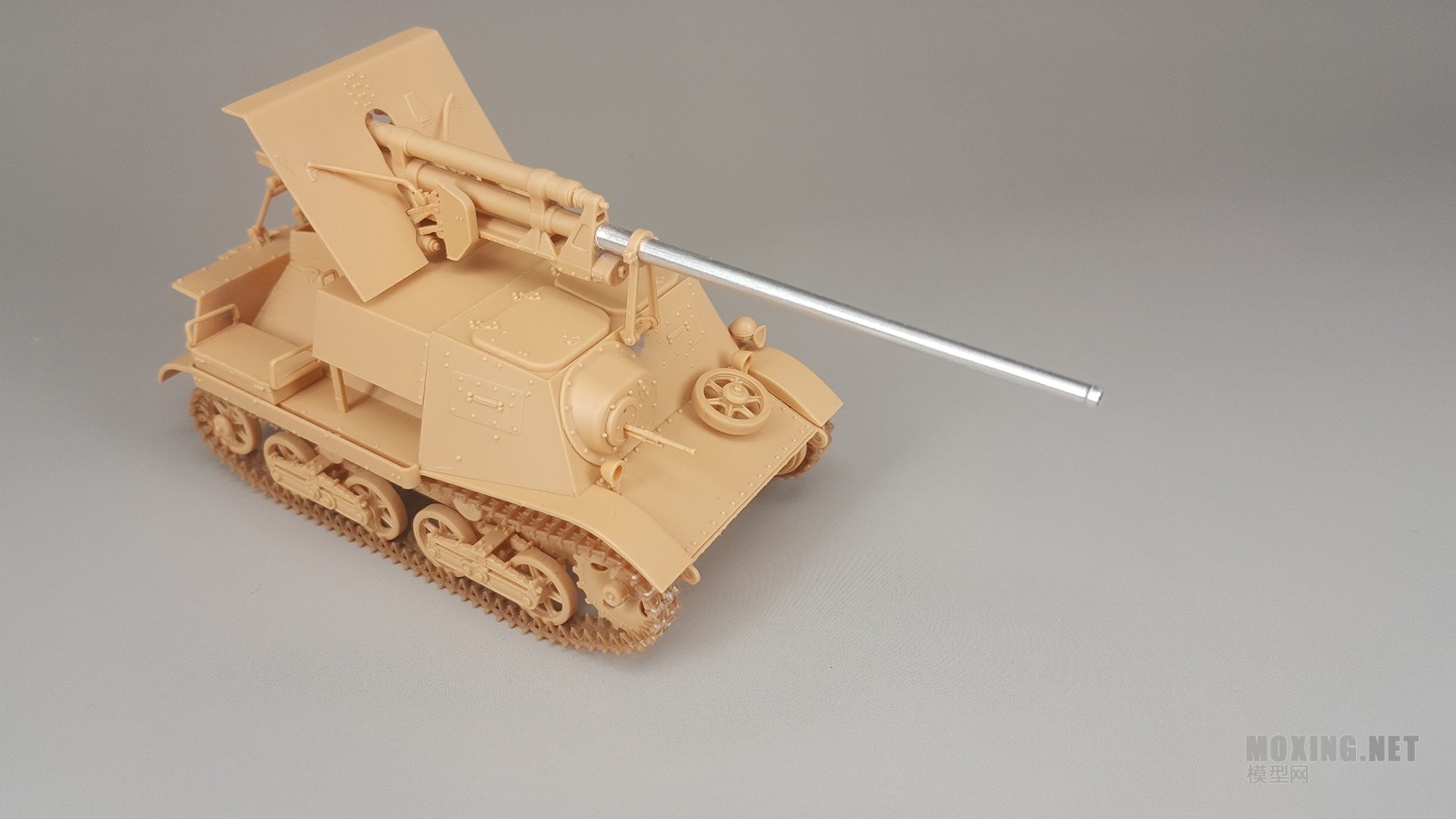

20160705_001740.jpg 主炮完成 金属炮管非常的长
主炮各处细节也是非常不错的 并且组合上没有任何的问题 整合度高细节也均有不错的表现

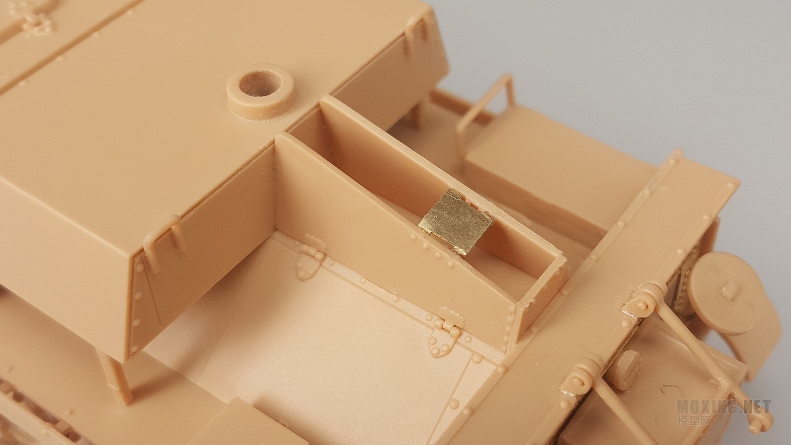

PE组装部位细节展示
PE组装部位细节展示
车尾的支撑固定脚 有PE来表现固定锁扣 只是这里的PE表现力不够细致
