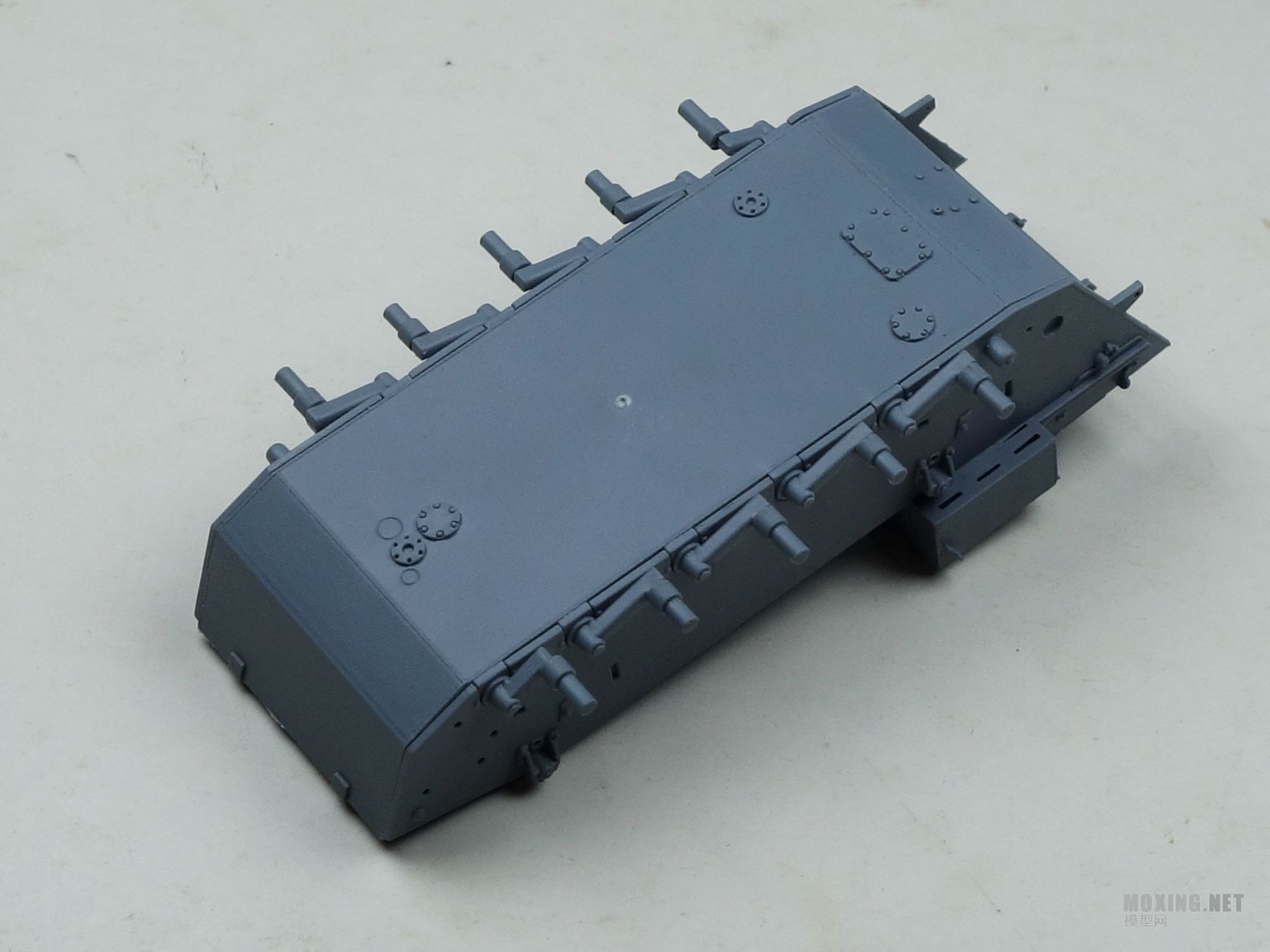

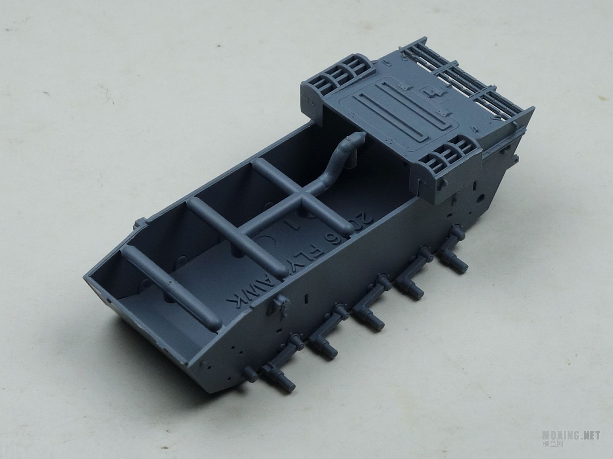

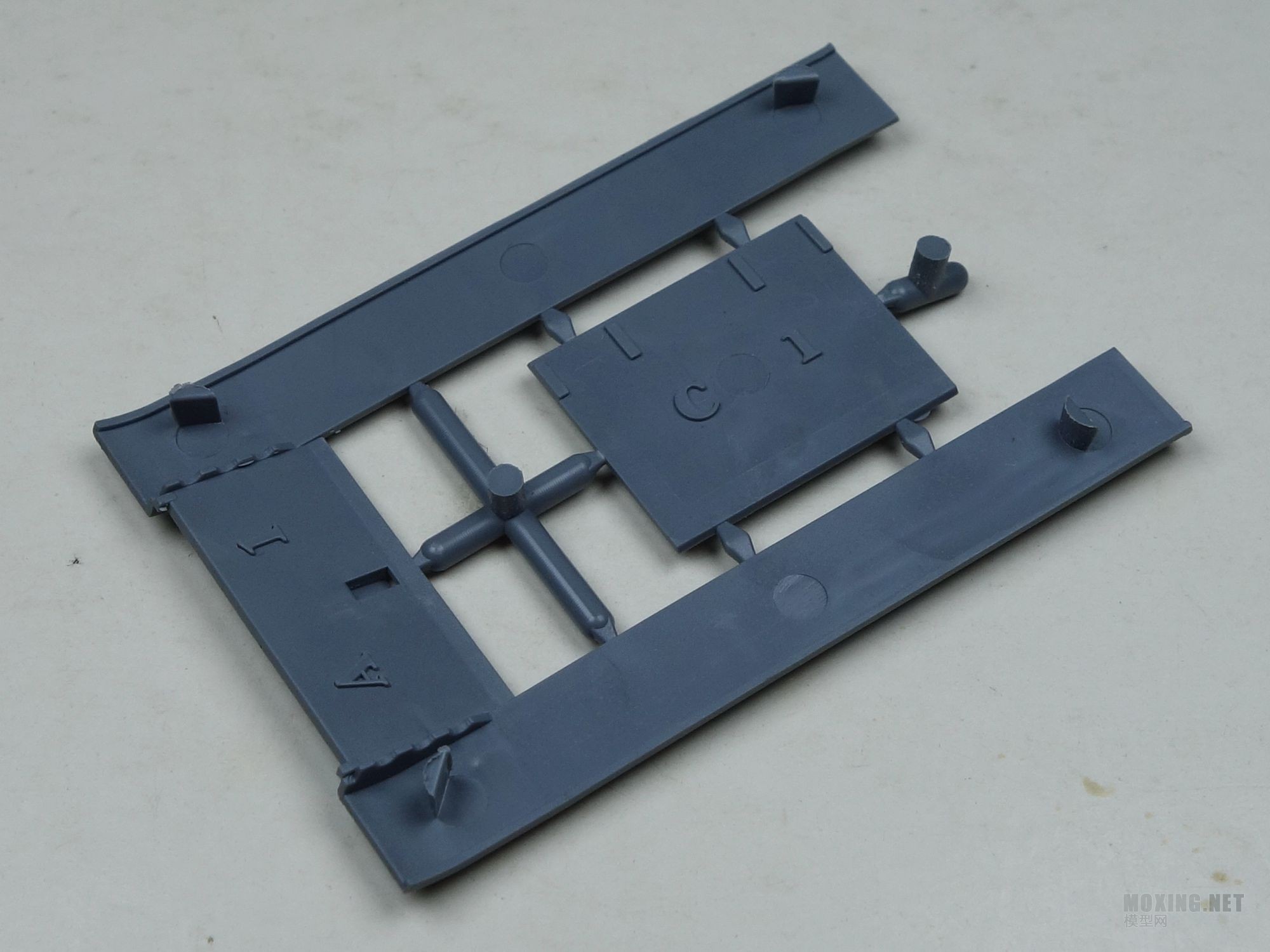

零件A、B、C、D、E、F,是车体主体零件和炮塔上盖,
零件A和C,在一起
零件B、D,笔者合在一起了,组合几乎完美
底部的细节也没有遗漏
负重轮臂上有合模线,不过会被负重轮挡住,可以不用处理

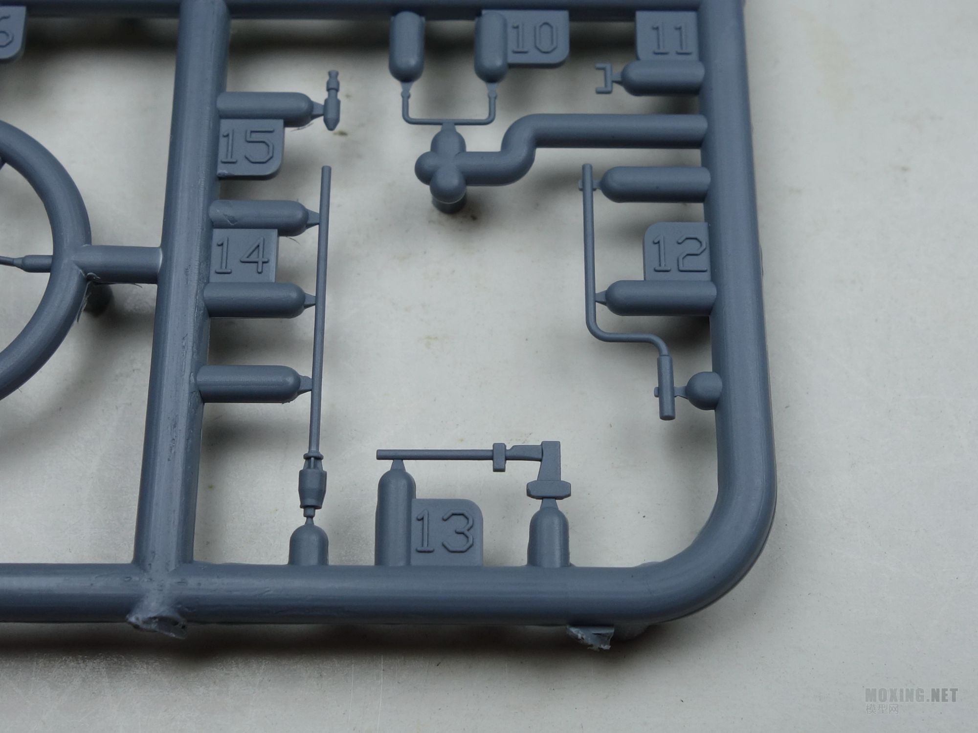

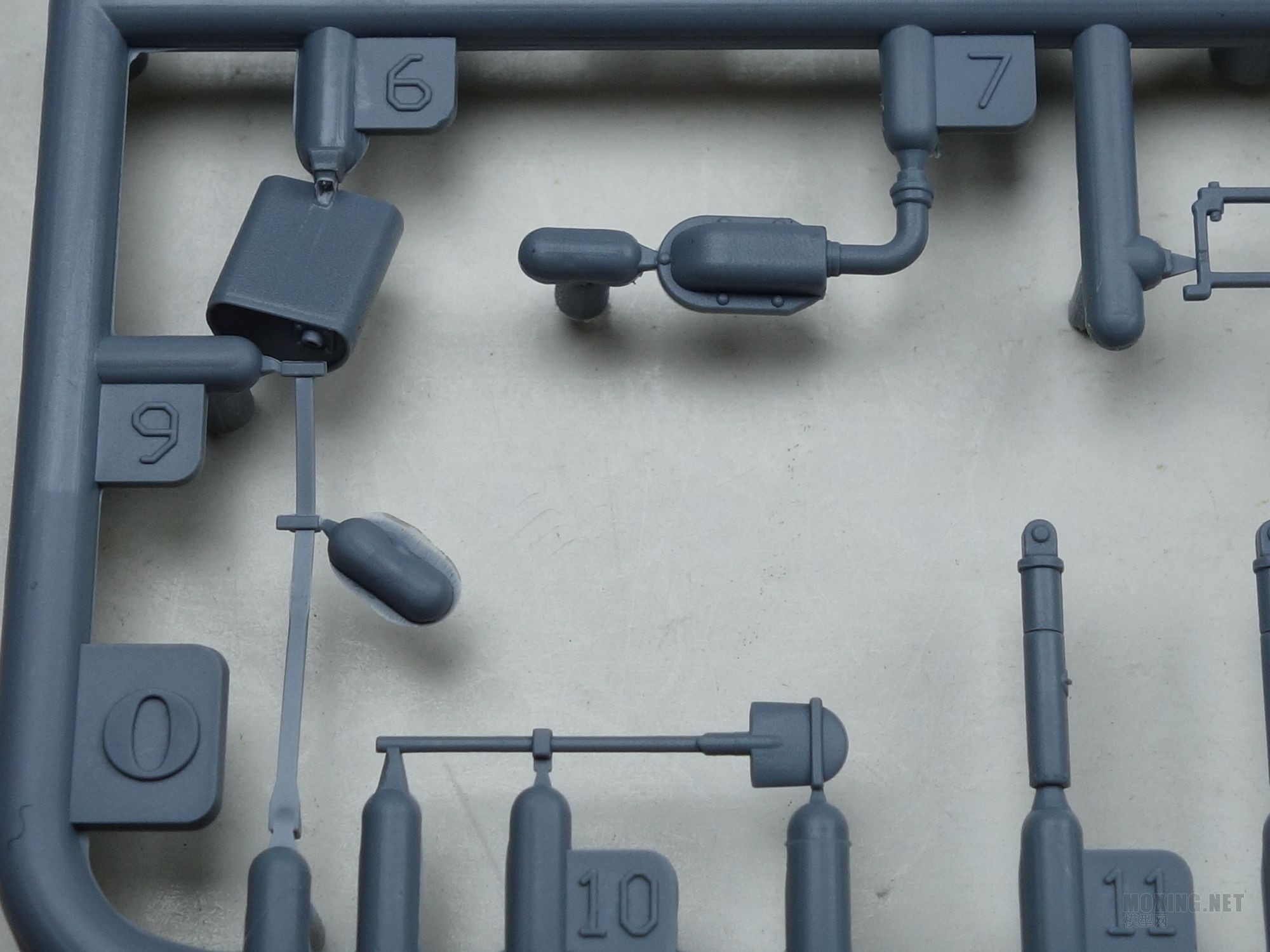

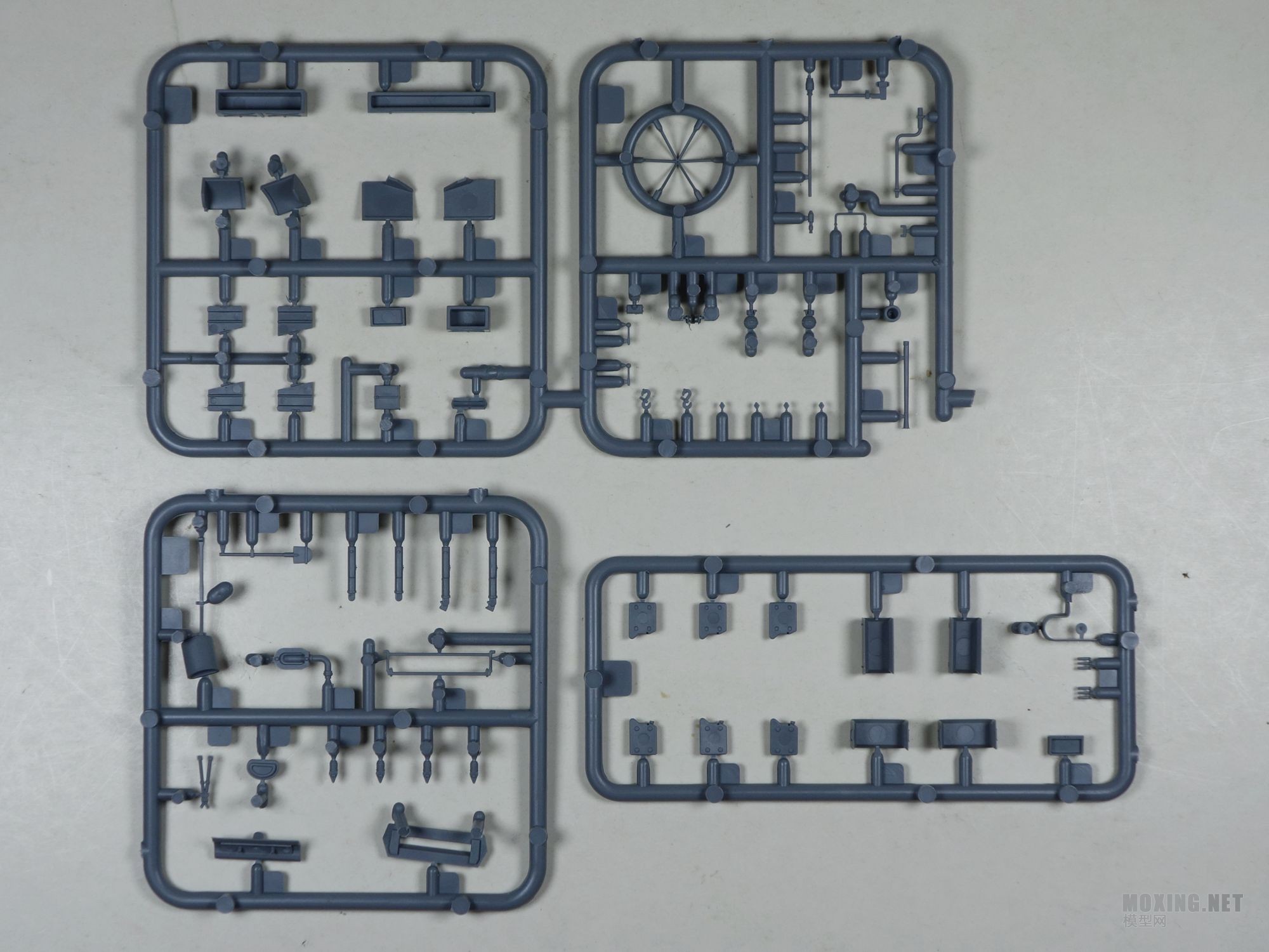

板件M、N、O、I,笔者偷懒放一起了
储物箱上的锁扣,72能开出如此精细,难能可贵
千斤顶枕木,要是能开出木纹,那就···啧啧
天线。“山猫”是侦查坦克,电台不用好的,点亮了敌人都不能通知队友嘛
20mm主炮炮管
滑块开模开出了炮口,非常不错!
套件提供了3个油箱
但是只提供了2个把手

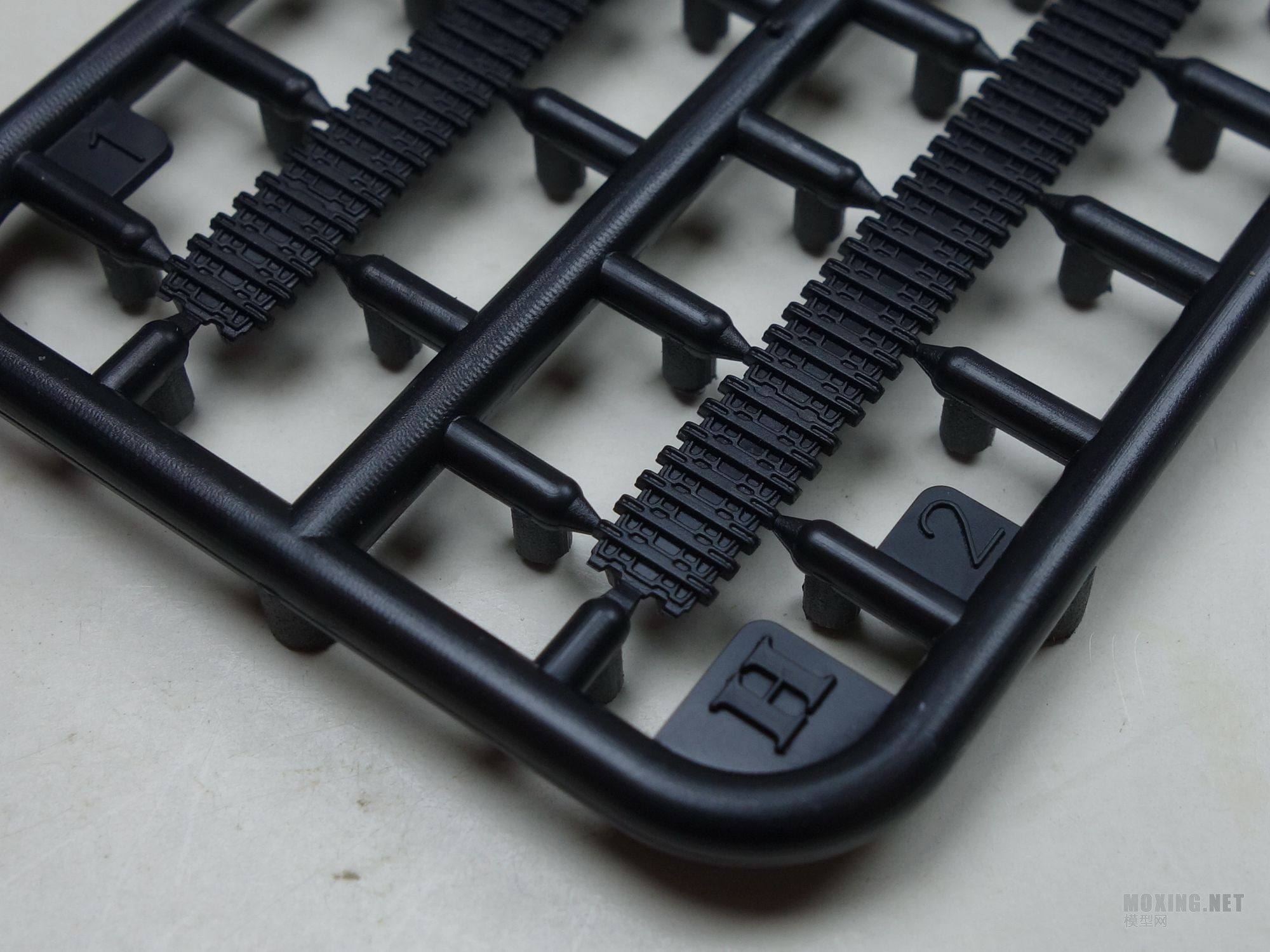

两板不同的履带板件,左右两侧履带不同
半拼接的履带,细节依旧不错

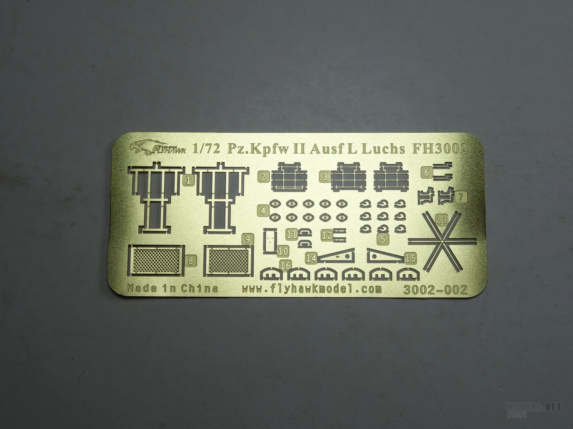

蚀刻片和水贴在一起,鹰翔还是提供了一张关于健康的提醒,非常贴心
蚀刻片,鹰翔的本行,细节很好

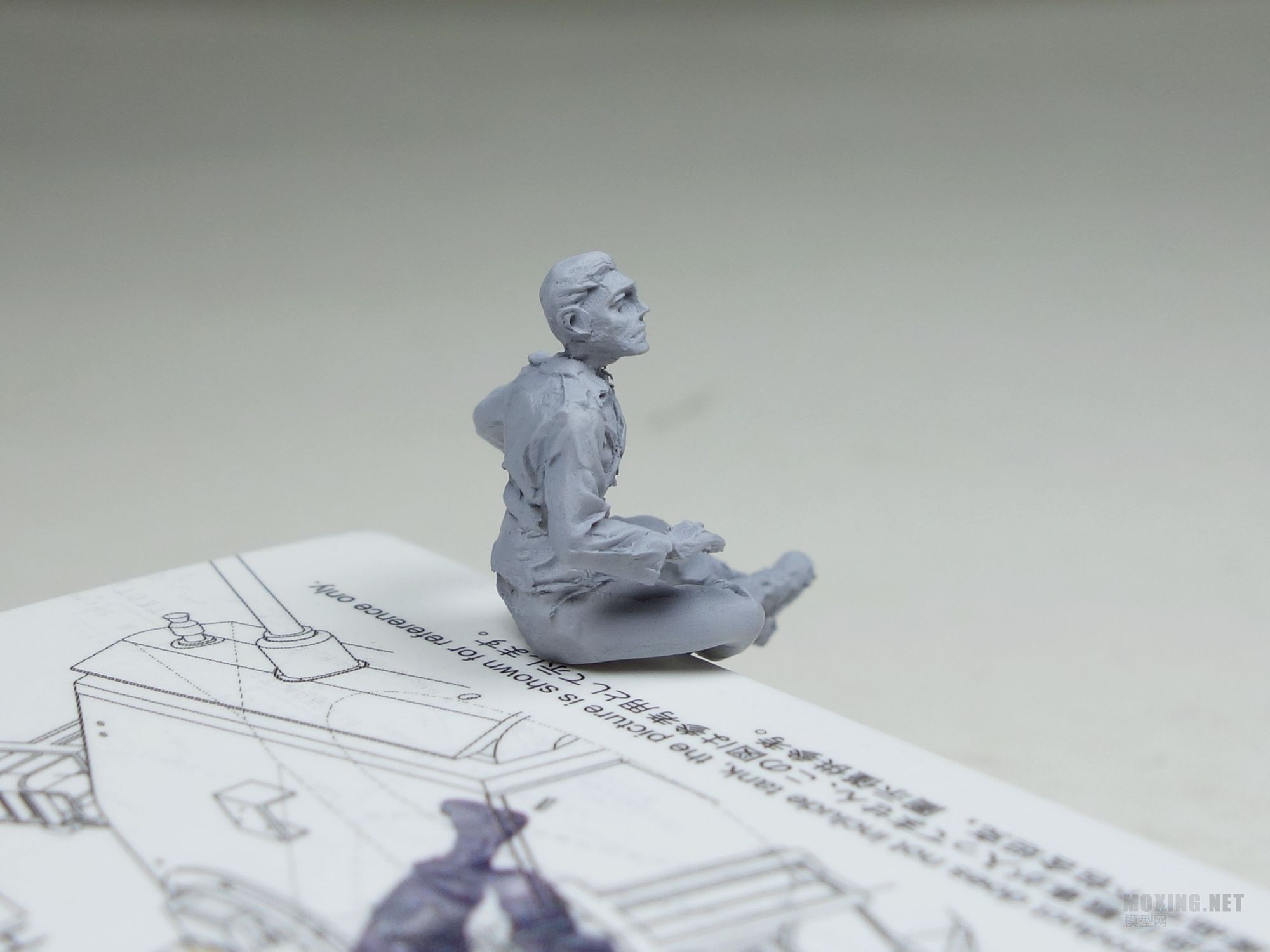

首发特别板的特别之处,就是多了这个
白色的树脂材料,看不清细节
笔者这里喷了灰色水补土。看得出细节非常锐利,立体感十足!不过个别地方略有点夸张,也有少许下次要填补修改

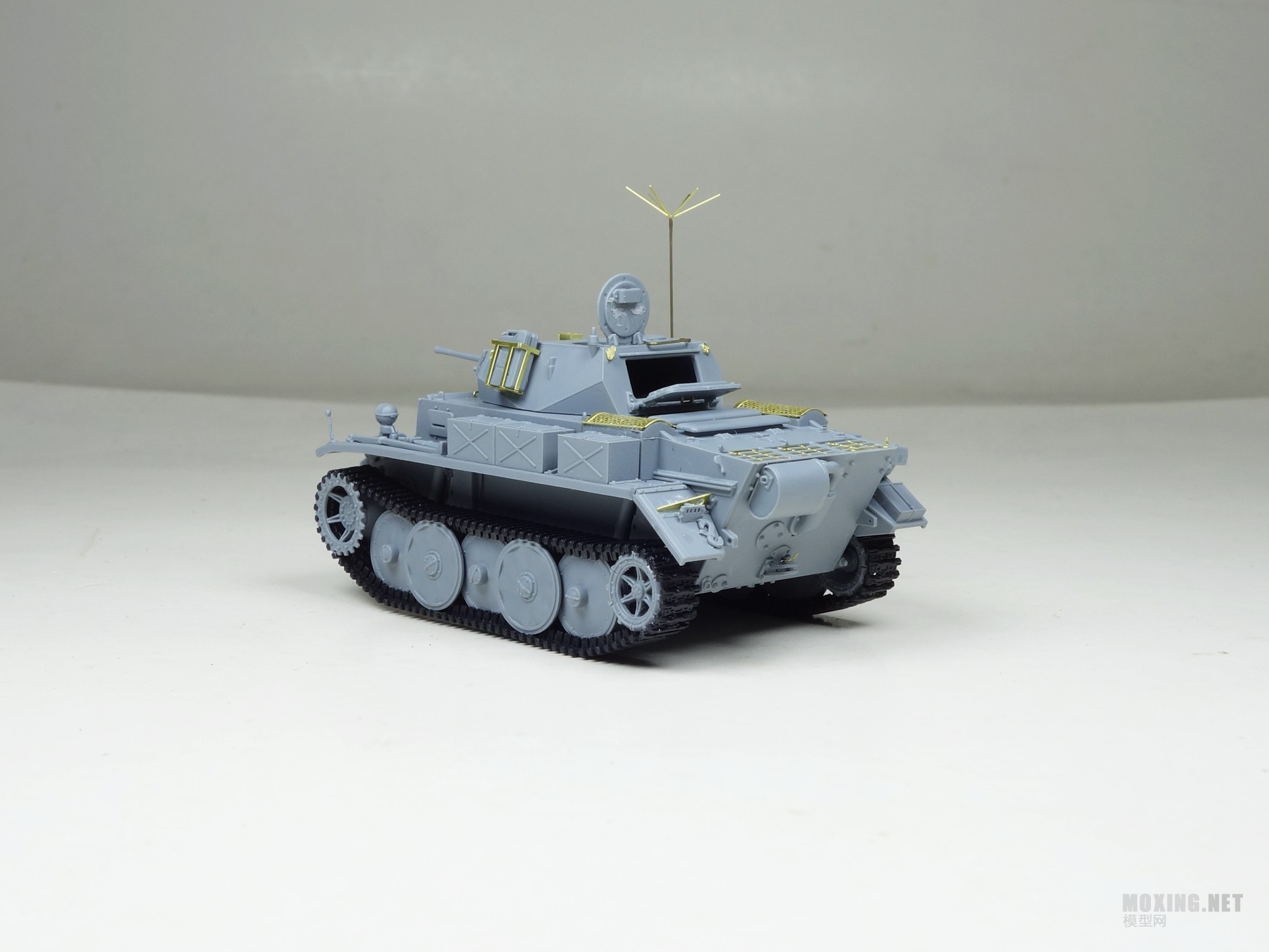

底盘上的设备基本表现到位,扭杆限位装置O5非常小,以至于弄丢一个(红圈处)都看不出来

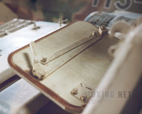

驾驶员和机电员观察窗盖板是可以活动的
实车照片
备用履带,基本应该是这样装的。注意还是有处推出孔要处理。个人审美原因,没有安装前部的挡泥板M6、M7
说到履带,鹰翔提供的半拼接履带,长的履带提供了预制弯折位置(箭头处)。组装履带的时候,注意分清左右和方向
为了方便安装履带,建议先别安装后方的挡泥板M8、M9。履带组装过程,可以先弯折上下最长的部分,再拼接单块,逐个贴合在轮子上,贴合过程要用镊子小心调整。两边单块履带大概需要10-12片。因为履带小,完全可以考虑组合后一起上色和旧化。
留意实车的履带方向

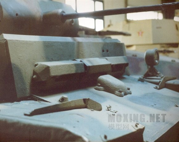

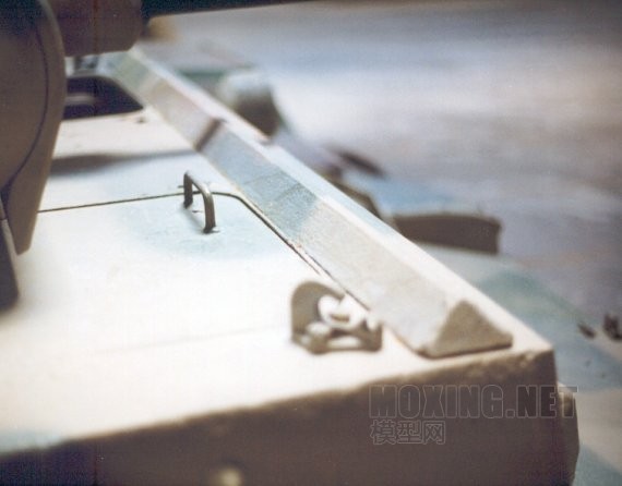

笔者认为这次的“山猫”细节表现更加到位,比如红圈处用蚀刻片表现出的舱门把手和大灯电源线
注意实车的车灯和电源线和把手
还有车头的示宽杆,不过太细小了,很容易折断和弄弯,强烈建议最后再安装
箭头处的把手、天线,塑料件有合模线而且很容易折断,笔者这里用铜棒替代了,天线也换成了蚀刻片零件
零件被崩飞了···另一侧的牵引钩也崩飞一个···

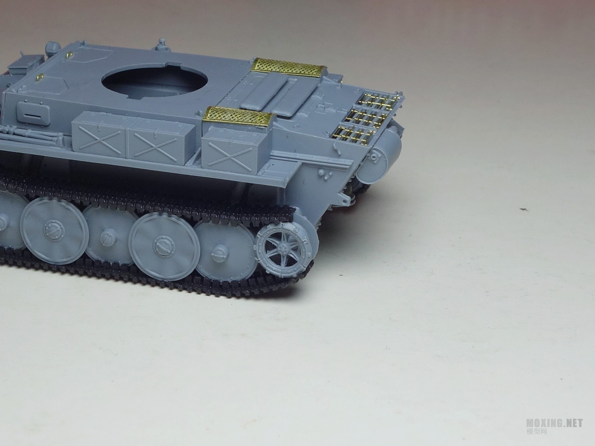

对比实车,后部细节基本都表现出来了
防爆网也用蚀刻片表现,不过限于比例,表现力肯定不如大比例的
还是忍不住赞叹下工具箱的锁扣,真心细致
对比实车,72比例还原如此已经非常好了

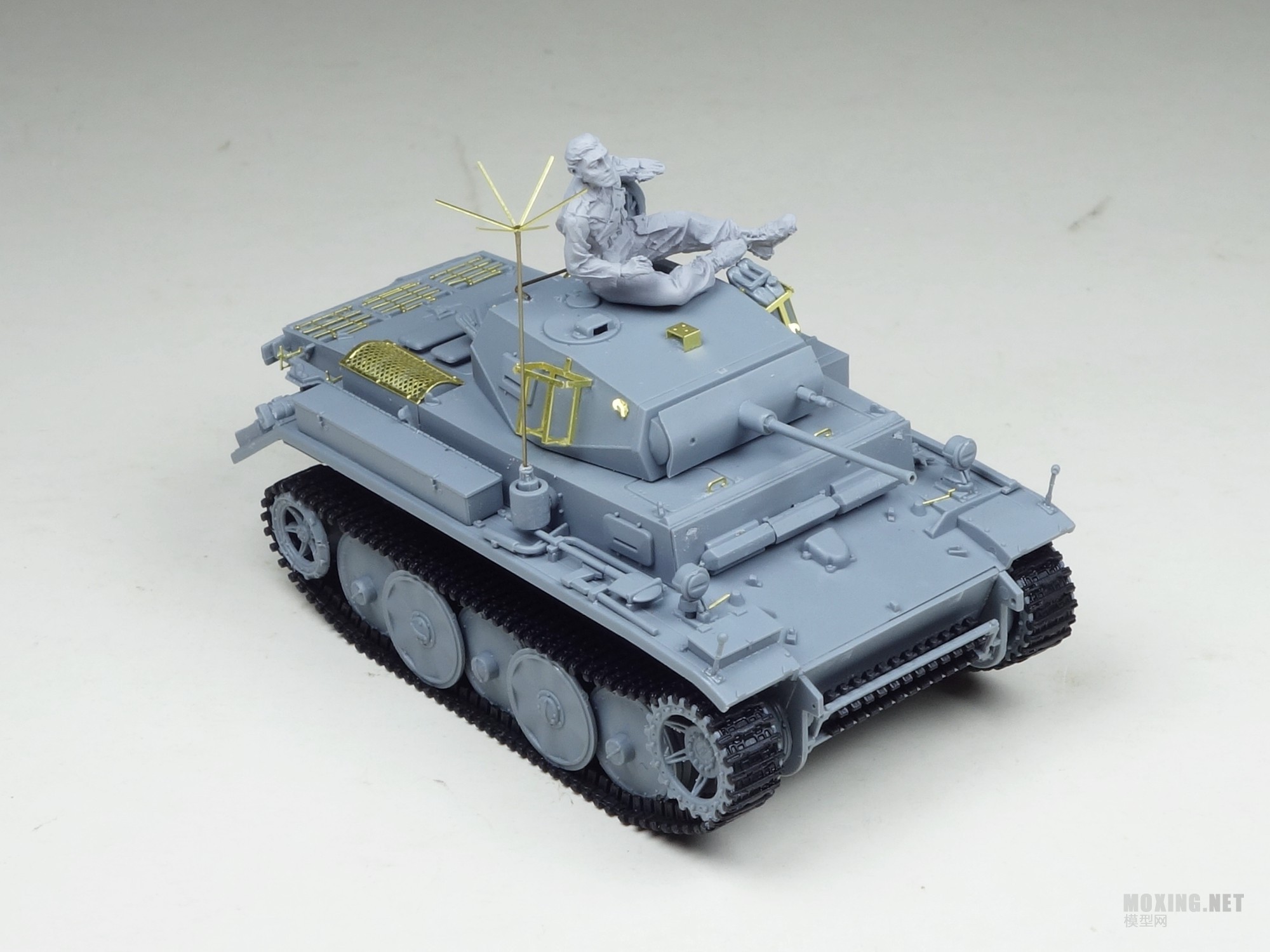

配上兵人
总结
优点:延续锐利细致的细节,通过开出更细的零件使得细节表现更好;蚀刻片进一步提升细节;组合度良好,组装过程很愉快
缺点:小零件容易崩飞和损坏,要小心
评分(满分5星):
组  合  度: ★★★★ 依旧很顺畅
细        节: ★★★★☆  依旧很精彩
考        证: ★★★★    未发现明显错误
性  价  比 ★★★    产品已经上市,价格比之前的1号等稍高,笔者值这个价
个人 推荐: ★★★★☆  题材知名度更高,细节表现更加优秀,制作过程愉快,值得推荐
