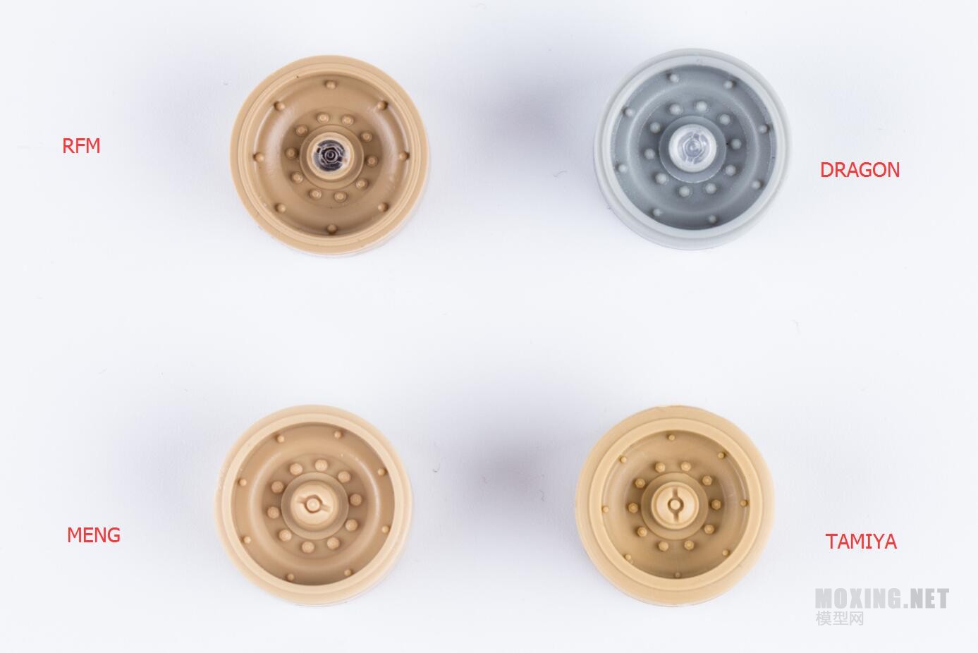

主动轮
QQ图片20160321214921.jpg 对比实车图片  驱动轮中间那一圈又大又遍的螺丝 meng还原的是最逼真的
QQ截图20160404204944.jpg 和实车来对比的话   相对来说镂空部分的大小以及外形  也是meng还原的比较好  但是板件外圈部分飞边比较严重
龙虽然有开出镂空部分的细节  但是对比实车   外形还是没有meng准确
麦田这个部分,我认为是赶工比较严重了,虽然开出镂空细节,  但是外形以及细节都不怎么好
另外说一下  上图中的主动轮履带波齿实车也有圆弧过度的   麦田在板件中也给出了这种主动轮   不过制作只能选择其中一款
所以在驱动轮部分的对比中我觉得meng除了飞边比较严重  外形以及考证都比较优秀   胜出

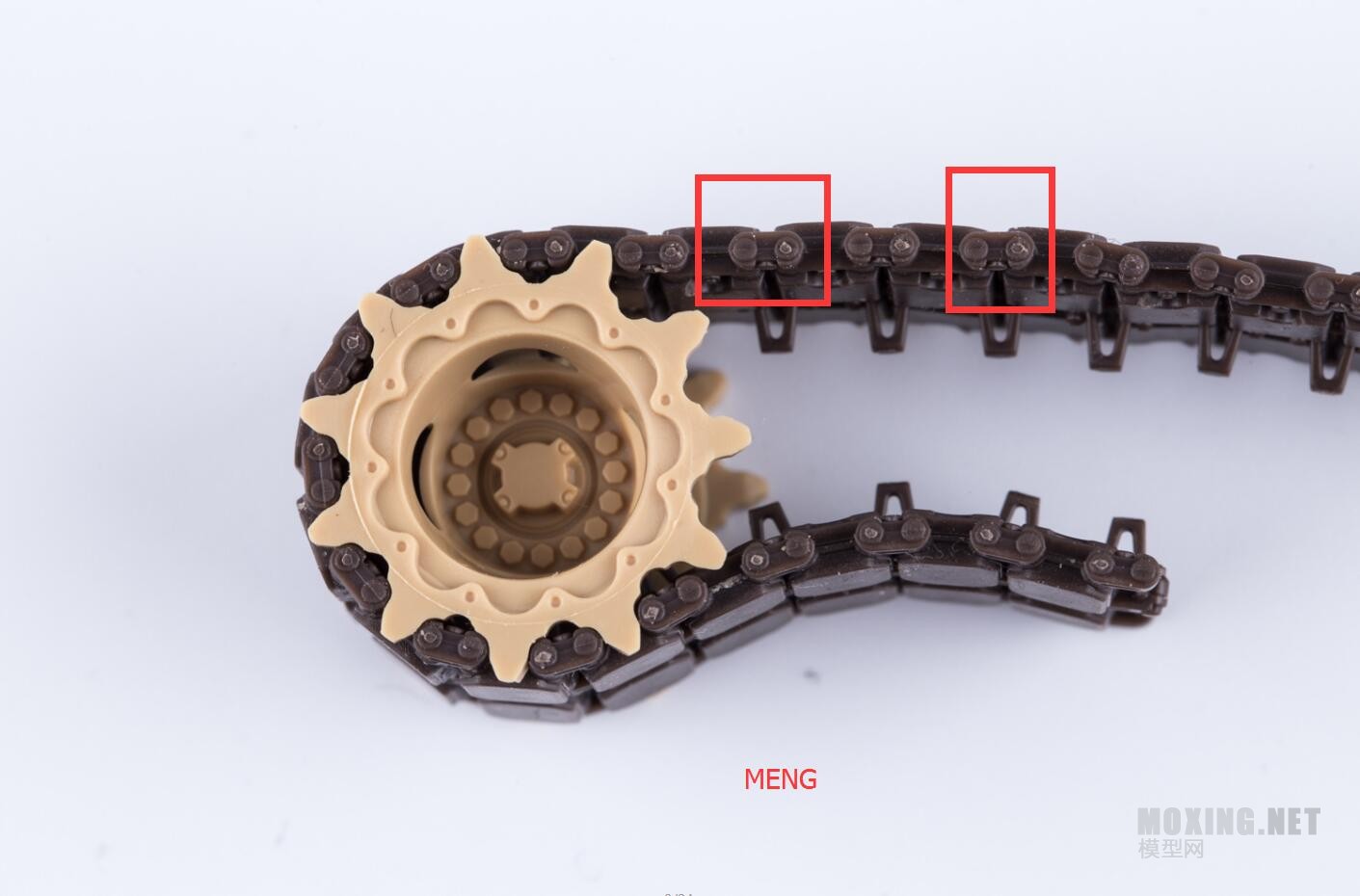

上面是meng的履带  可以看到两张图履带销正反两面的细节是不同的,所以在组装的时候都是一组一组的组装要注意正反,一面是有销钉孔的 一面是没有的
根据上面的几张图  首先可以看到麦田的销钉孔开的要比meng更犀利一些  看上去细节更明显  还有要根据资料销钉孔的左右结构应该是一样的,麦田的销钉孔左右细节都是一样的,这点要比meng做的更好
诱导齿meng和麦田开的都很不错   不过麦田的诱导齿水口设计的有些不好处理   切安装时候也没有meng更人性化
麦田给出实心和镂空的两种诱导齿
上面的图可以看到
1 红色圆圈的部分是meng的水口,我对开模技术不了解,我认为这个水口的位置要不就一刀切伤肉  可以快速处理  要不就慢慢处理  细心打磨   这个水口位置完全可以开在履带下面的   但是整条履带这个部分都会看到我这种懒人留下缺肉细节的履带销链接孔   这部分麦田就做的比较好
2  从实车图可以看到  箭头部分 meng的套胶中间部分开的稍微大了一点点   实车看 其实大概是三等分的
3  红色方块部分中间的螺丝meng开的更加符合实车,麦田销钉孔开的孔稍微大了   meng开的孔稍微小了  中和一下才是比较准确的  但是在等比例缩小后的模型上面,我认为麦田的这种“放大细节”的销钉孔在制作后能更加凸显细节。

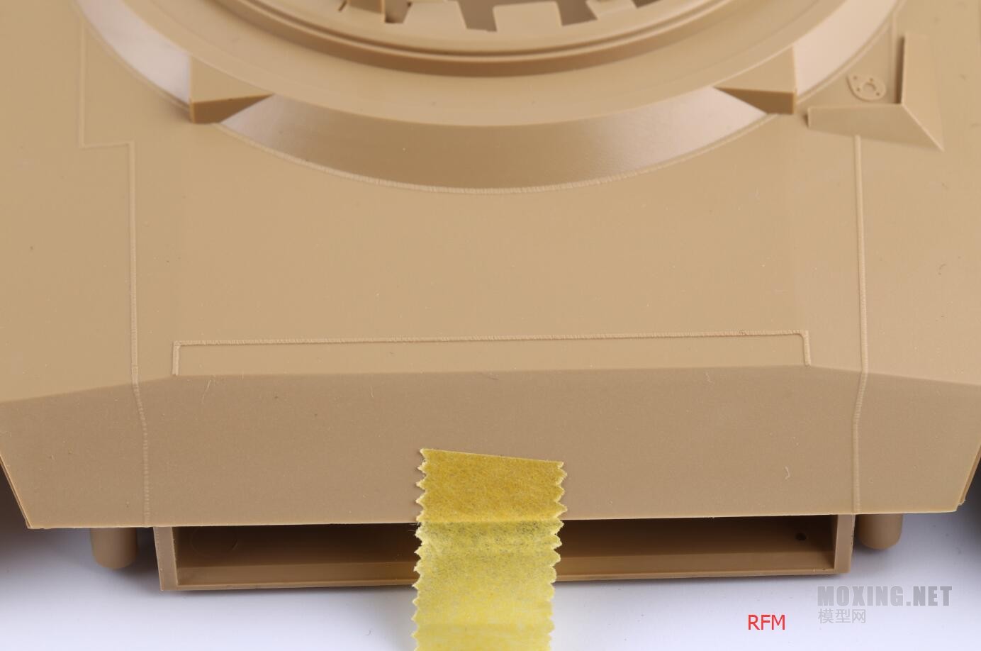

车体上部
QQ截图20160404230233.jpg meng的车体上部 细节还是很丰富的  红圈部分的细节和田宫一样是一体开出来的,同时并没有丧失细节,车体把手部分虽然开模锐利但是开的有些“肥大”了 ,好处是后期涂装制作的时候能更加凸显细节。车体前部红色方框部分给出了前挡泥板锁止杆的细节  但是我认为这个细节有点儿写意了  而且最终完成效果也不完整 这次是我评测meng的产品以来唯一觉得meng比较草率的一次   前面已经有龙那么优秀细节的挡泥板锁止杆了  为什么还开的如此写意是我很不明白的地方  想要比较好的的效果只能铲掉打磨后自己改了  如果你手里有龙或是麦田的板件 可以照着尺寸用铜棒改出来  可能厂家的想法是为了尽量的降低制作难度吧,但是确丧失了考证和细节
龙的车体上部细节很好  龙虽然没有内构  但是分件毫不含糊   给我感觉是能分的都分了    红圈部分细节给出内部结构   盖子是单独开出来的
车体前部红框部分与钳挡泥板链接的地方是给出了金属改件   这个细节说实话   真的太完美

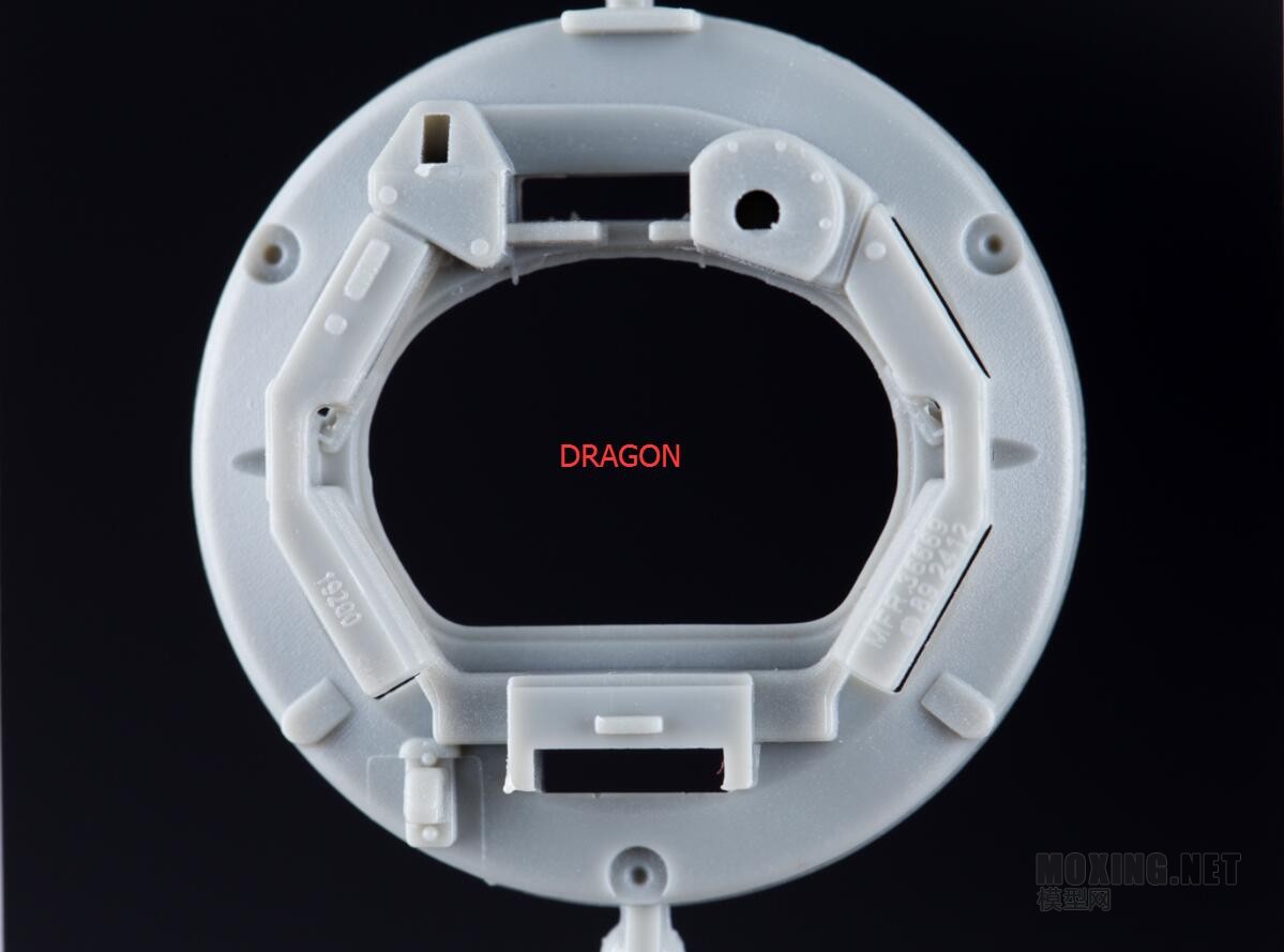

在板件上并没有体现出把手部分的细节   但是龙的把手做的还是很好的  会在后面的对比部分中给出图片同时龙的炮塔座圈前半部分是错误的(箭头部分) 这个部分  麦田和meng都开的很好
田的板件能整合的都整合  而且板件细节锐度都很好   不足的地方是前挡泥板和车体的锁止拉杆细节缺失  没有防滑纹   把手相对来说要比meng的细一些

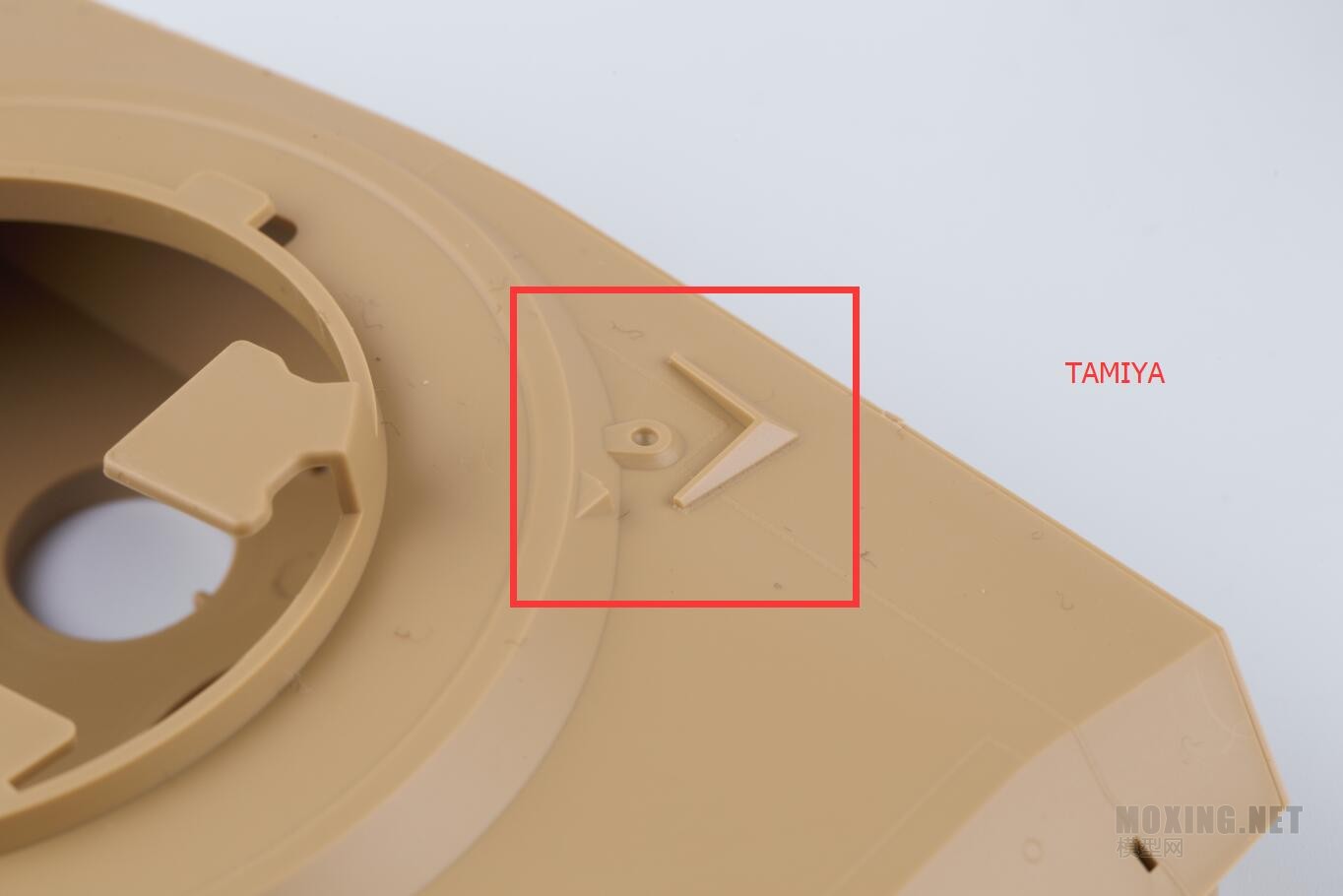

但是依然没有麦田和龙的更符合实车效果 炮塔座圈前半部分和龙一样都是错误的

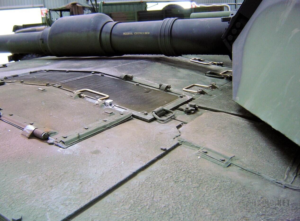

QQ截图20160404230443.jpg 麦田的分模感觉就是直接奔着龙去的   由于有发动机内购以及车体内购,所以有些部分是必须分开的, 红圈部分同样也是给出了内部结构细节
车体前挡泥板锁止杆部分麦田给出了比较完整的结构和细节  这个在素组后会在给大家拍照展示   锁止杆的是开出了射出件  细节并没有龙的金属件
好  但是可以用铜棒照着射出件自己改一下   车体把手部分要更细  更加符合实车的效果  不过把手的锐度感觉稍微差一些
还有一处考证错误的出现,这个真的是被强大的网友发现的,要不怎么说群众的眼睛是雪亮的,之前我确实没有注意到这么小的一个细节
就是红圈地方的把手的荷叶弹簧开反了  应该开在把手短边的一侧  希望厂家能对产品做出正确的修模
挡泥板锁止杆这部分细节  龙和麦田都做的很好

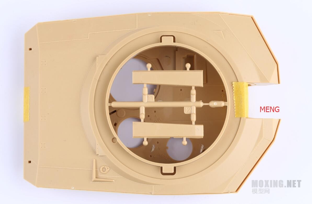

麦田和龙还是比较完整的把细节开了出来  meng只开出了很短的一块下边没有被储物篮遮挡的部分  就考证来说看起来好像是偷懒   但可能实际意义是为了保证储物篮更好的组合度吧  不过最后组装后还是不影响细节的  玩家不用去纠结这个考证

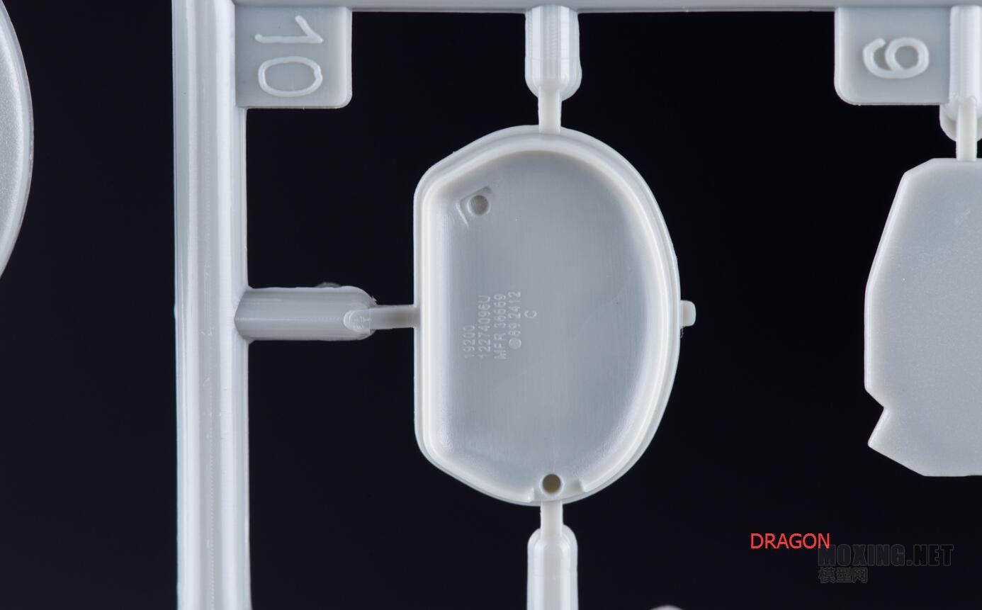

在炮塔前面右侧部分   各家都给出了数字编号的细节  只是龙那个部分竟然有些飞边   不知道是不是批次问题
