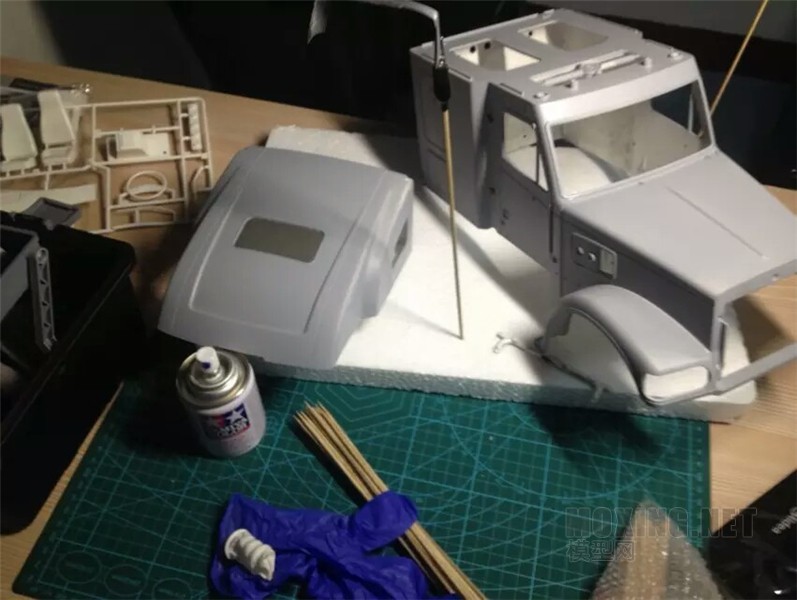

这是我要喷的车壳
这是我要喷的车壳

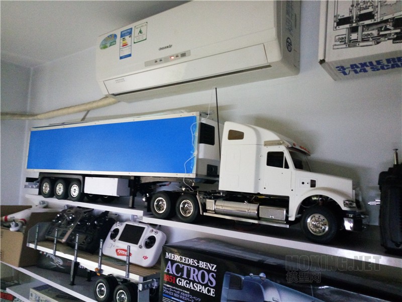

组装完毕等待喷漆
组装完毕等待喷漆

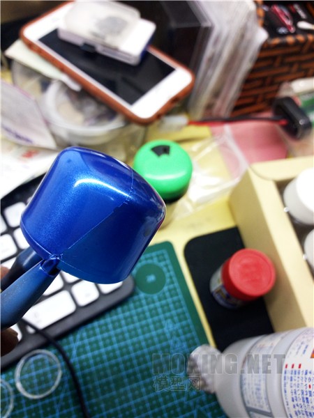

蓝色 分段 贴纸 底漆 发色不一样 都不抬理想

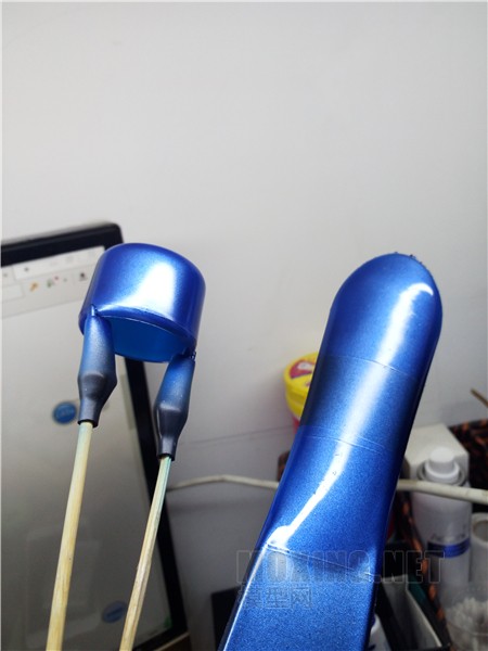

亮光喷了3曾
亮光喷了3曾

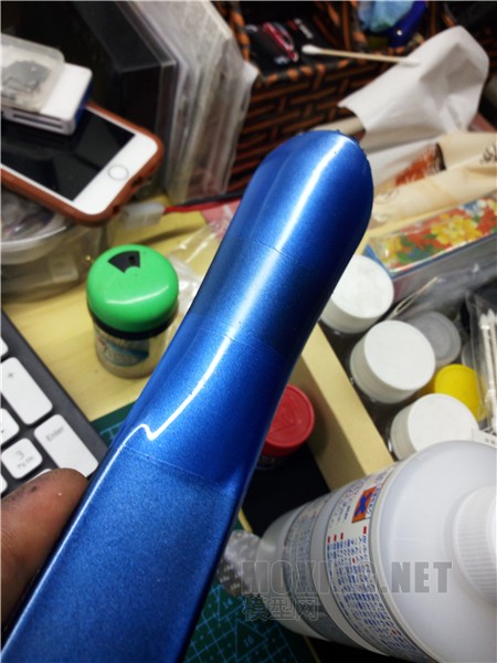

漆面不够干净
漆面不够干净

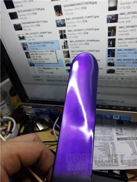

紫色 不够深紫
紫色 不够深紫
