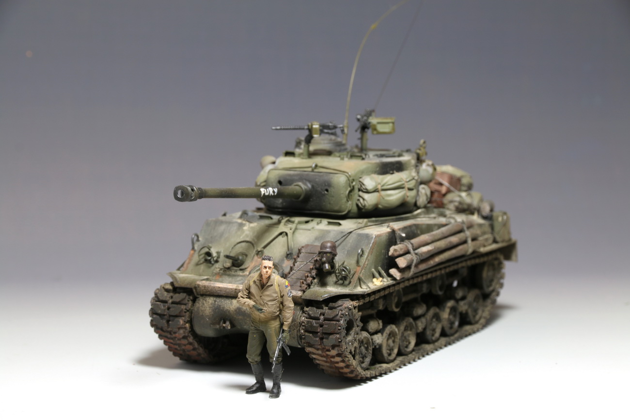

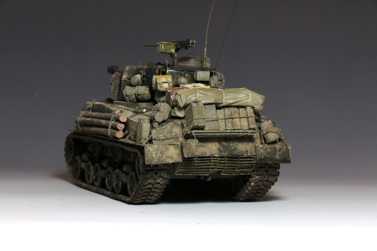

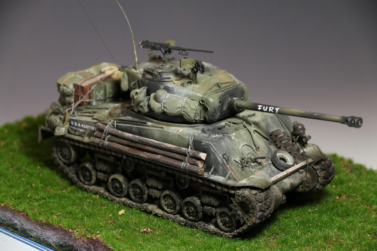

同盟国组-1/35 田宫 M4A3E8+树脂补品-狂怒-完成度100% -2015.10.6
发表于 2015-8-31 19:47:55 | 显示全部楼层 |阅读模式
IMG_0187.JPG IMG_0229.JPG IMG_0228.JPG IMG_0225.JPG IMG_0227.JPG IMG_0224.JPG IMG_0242.JPG IMG_0234.JPG IMG_0236.JPG IMG_0237.JPG IMG_0238.JPG IMG_0239.JPG IMG_0240.JPG IMG_0241.JPG IMG_0305.jpg IMG_0307.jpg
兵人部分
IMG_0251.JPG IMG_0252.JPG IMG_0253.JPG IMG_0254.JPG IMG_0259.JPG IMG_0260.JPG IMG_0262.JPG IMG_0258.JPG
小场景
IMG_0206.JPG IMG_0245.JPG IMG_0243.JPG IMG_0246.JPG IMG_0276.JPG IMG_0287.JPG IMG_0280.JPG IMG_0321.JPG IMG_0328.JPG IMG_0302.JPG IMG_0304.JPG IMG_0308.JPG IMG_0320.JPG IMG_0340.JPG IMG_0347.JPG IMG_0357.jpg

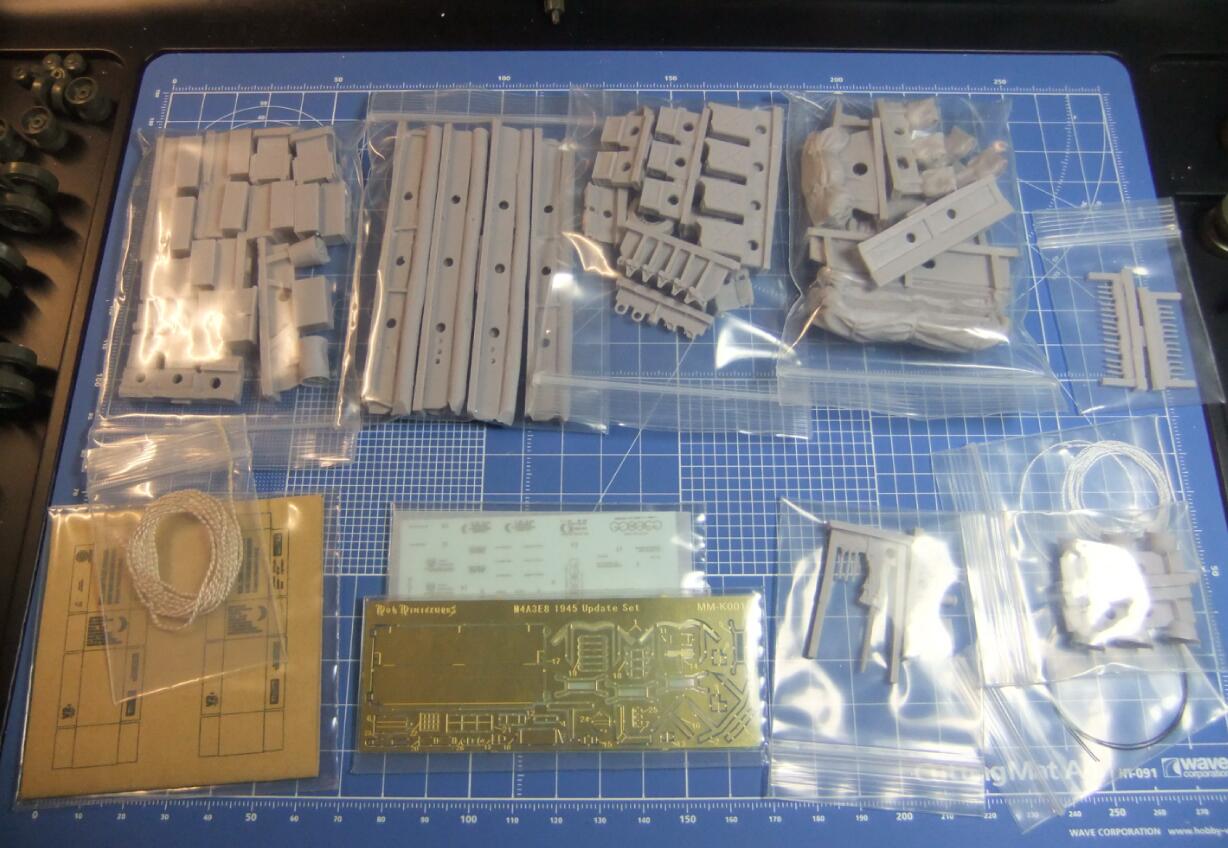

 楼主| 发表于 2015-8-31 19:48:51 | 显示全部楼层
二楼开盒照

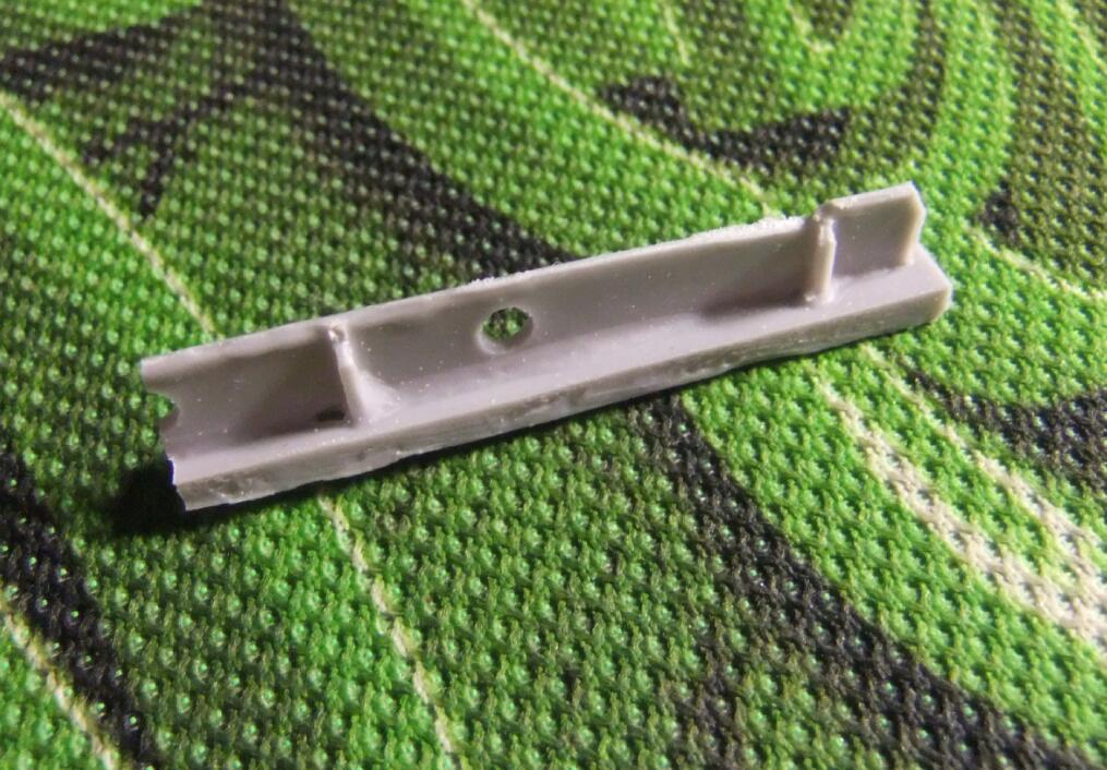

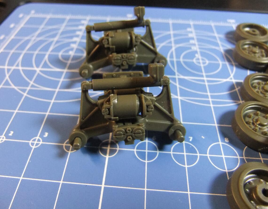

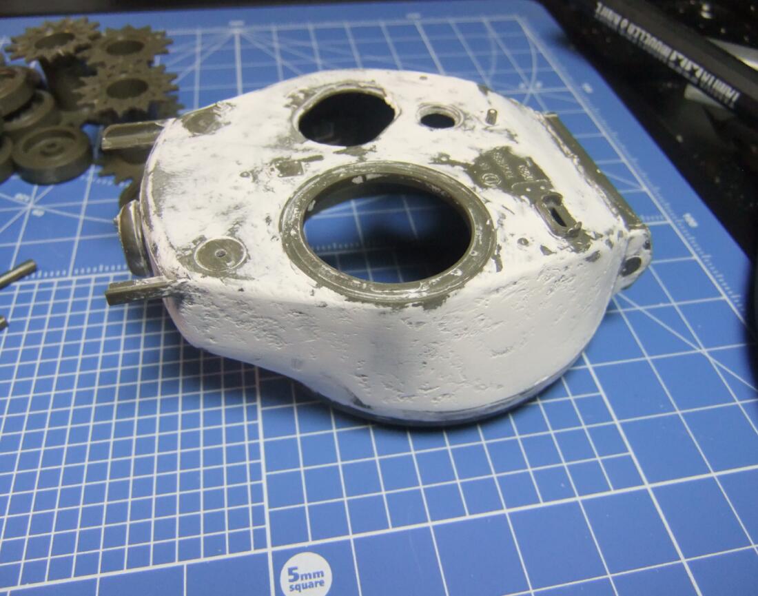

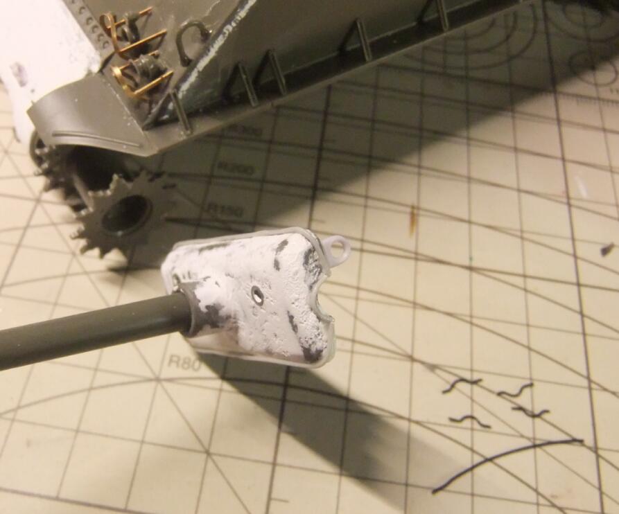

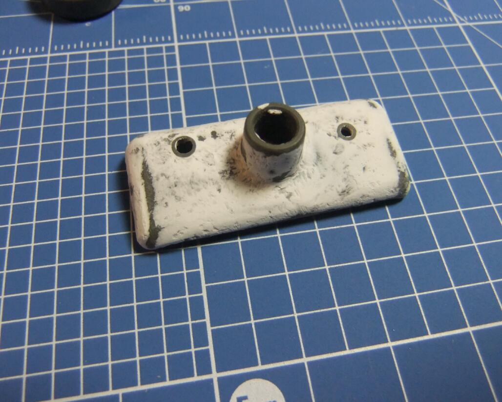

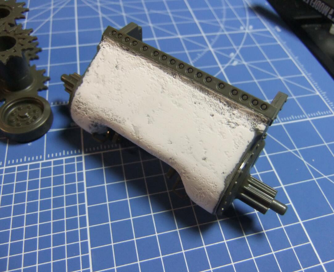

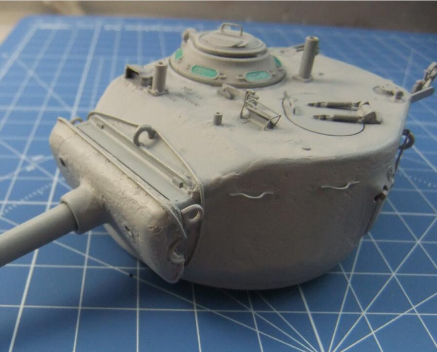

QQ截图20151006193816.jpg 准备用补土制作铸造纹
上完补土后

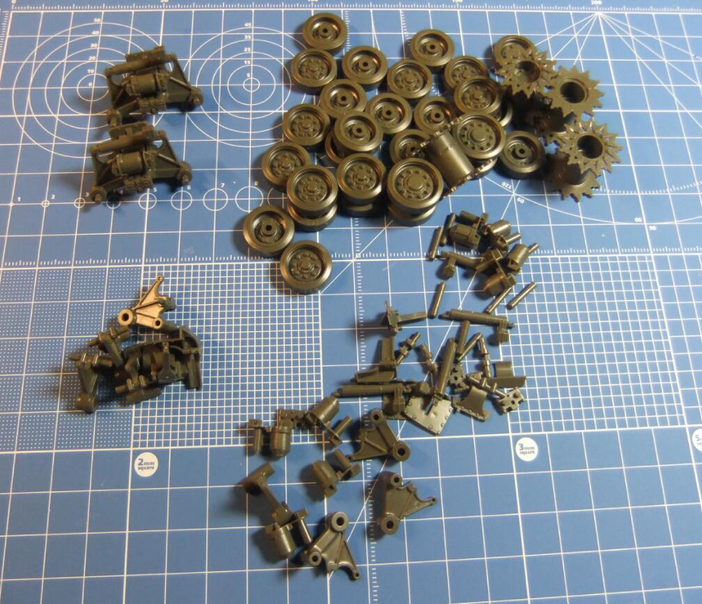

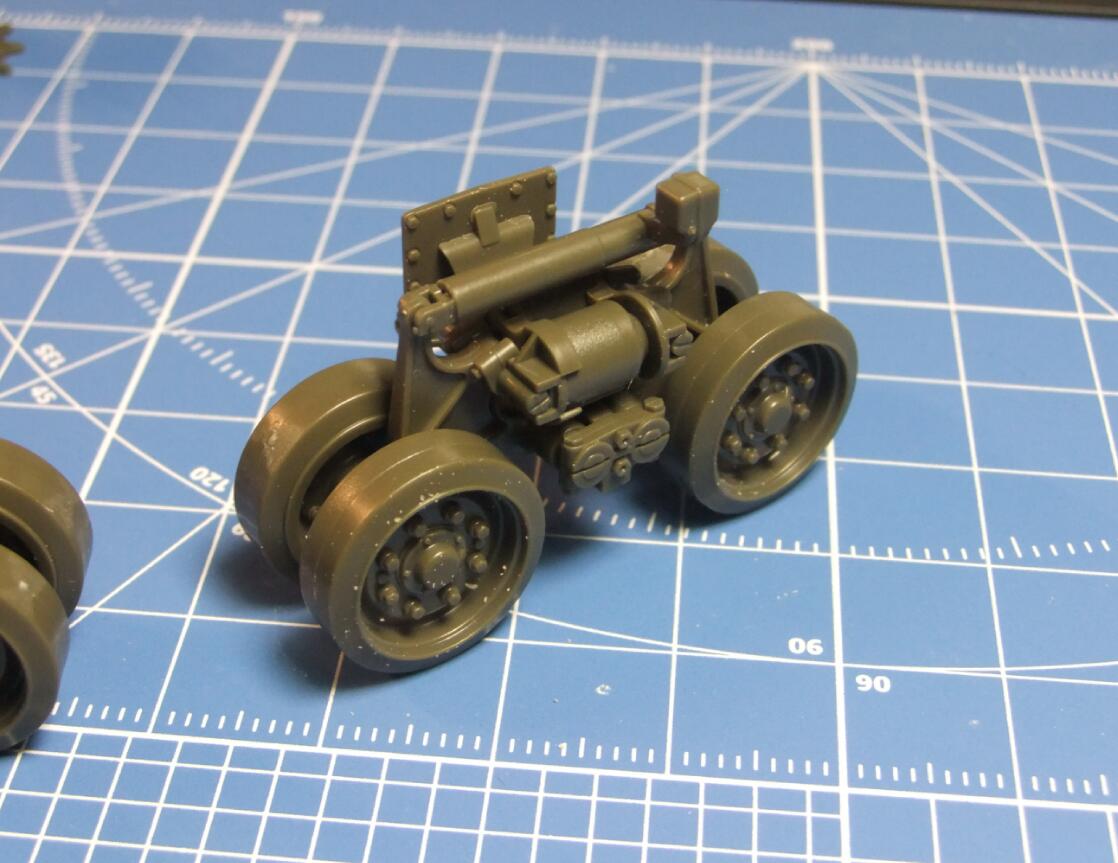

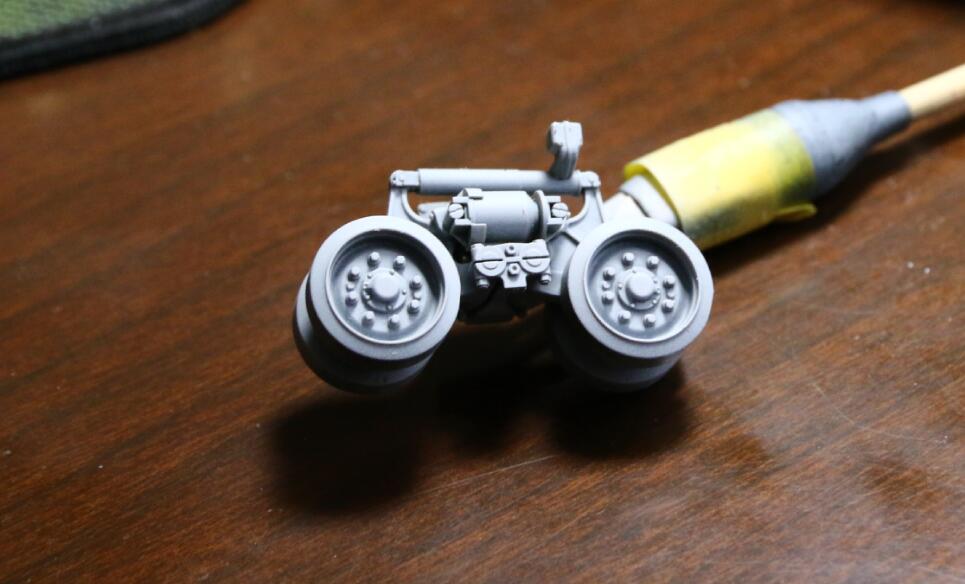

HVSS悬挂系统
这版本制作一个HVSS悬挂的所有零件

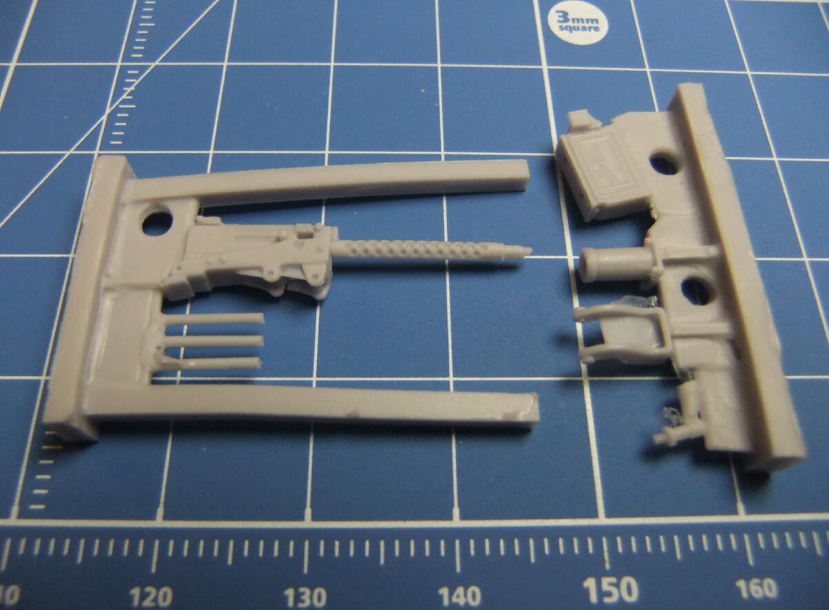

 楼主| 发表于 2015-10-6 19:44:55 | 显示全部楼层

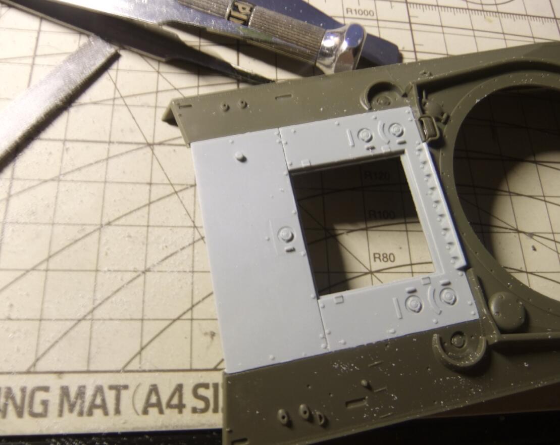

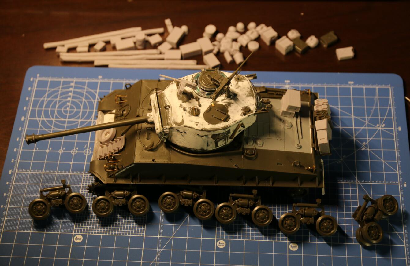

QQ截图20151006195758.jpg QQ截图20151006195805.jpg QQ截图20151006195814.jpg QQ截图20151006195819.jpg QQ截图20151006195824.jpg 加一点补品,现在有现成的,做狂怒方便了许多
所有树脂件终于锯下来了,水口比零件还要粗,锯下来的时候最好戴个口罩,粉尘和气味都比较大。

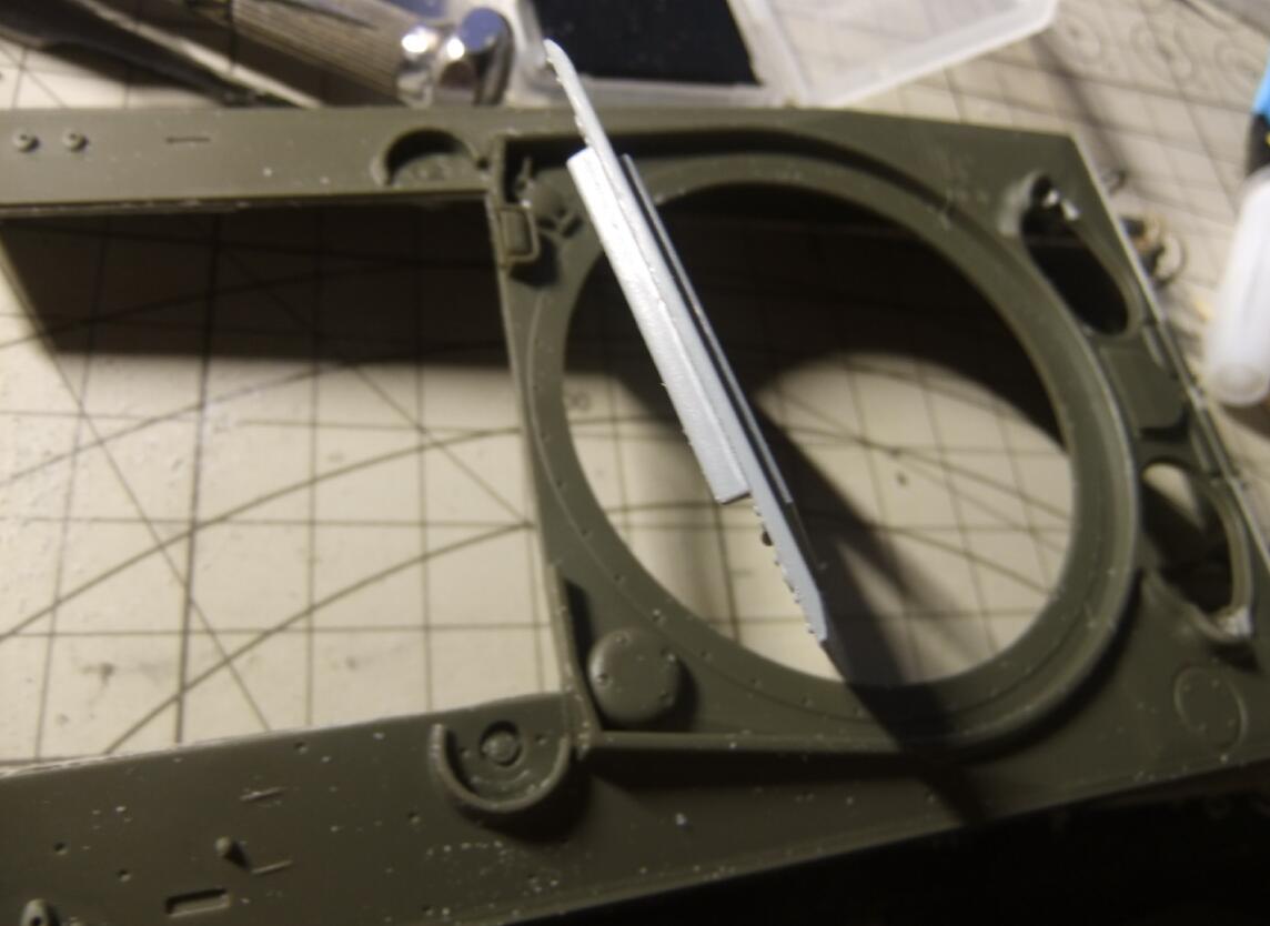

改一下发动机进气口
TB1JiDwGFXXXXc8XXXXXXXXXXXX_!!0-item_pic.jpg 正好有一盒6462拿来杀肉了,狂怒为了131虎式所以在英国取景,为了节约成本所以从当地征用M4,当地博物馆只有美援的M4A2E8这么冷门的型号,(因为美国自己用汽油发动机,给欧洲的都是柴油发动机)所以都是A2的型号
威龙的板件大体合适不过还是有点不一样
比如厚度厚了点 要磨掉
比如短了点要填缝
完成后
顺便说一说下,tasca居然连这种看不见的铆钉槽都开出来,虽然黏上去就没有了。。。

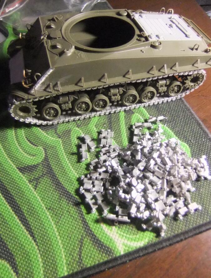

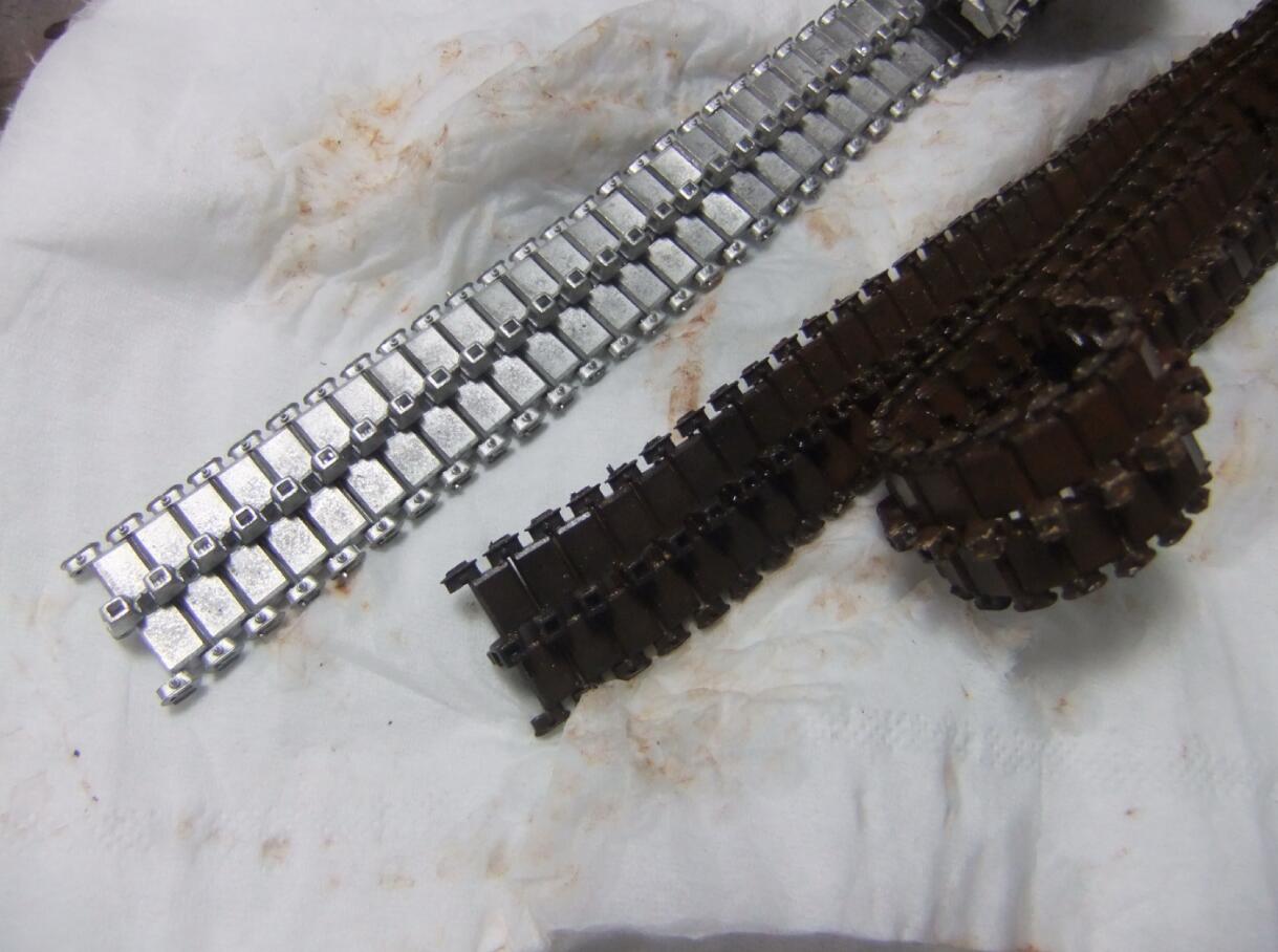

接下来是金属履带,还是考证的问题,电影里的履带用的是战后的履带,买不到合适的,只有买狂怒的金属专用履带了。
QQ截图20151006203530.jpg QQ截图20151006203535.jpg QQ截图20151006203542.jpg 做的时候小心穿铁丝戳到手指

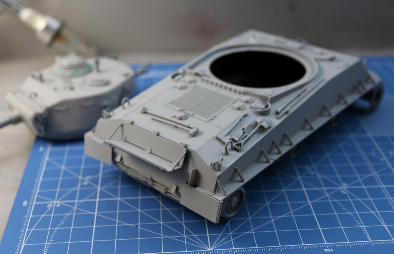

一些小细节添加
用多余的树脂制作车头的模板
弯几个车上的挂点
还有炮塔上的防御帆布固定处  车身焊接线
车体两遍木棍的捆绑点
自制排气口

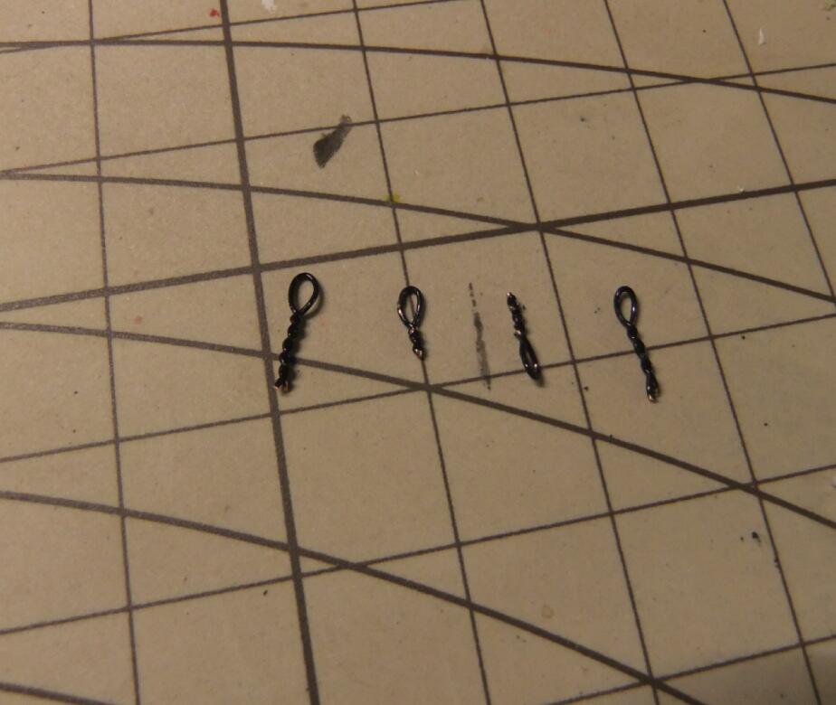

买了一个天线底座,用针灸针再延长天线,再用鱼线拉
QQ截图20151006204544.jpg 上水补,粘上挂钩,自制了拉手,很奇怪虽然tasca开这么细,为什么有些把手还是没有。车长指挥塔用遮盖液遮盖

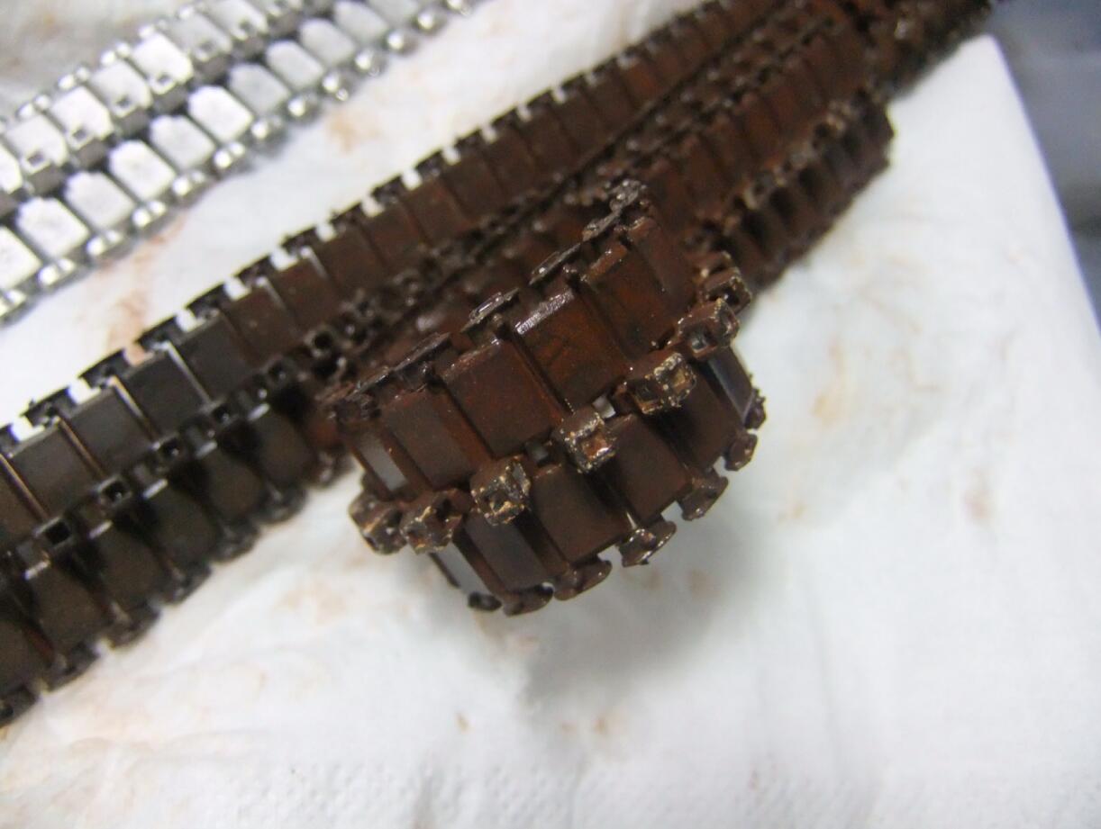

用发黑剂泡一下,半瓶就够了,余下的去掉沉淀还能用,虽然反应速度没新的快。
刚拿出来
QQ截图20151006204649.jpg 干后,其实因为是挂胶履带,挂胶部分还是要上色黑色的,有点意义不大的样子。。。。

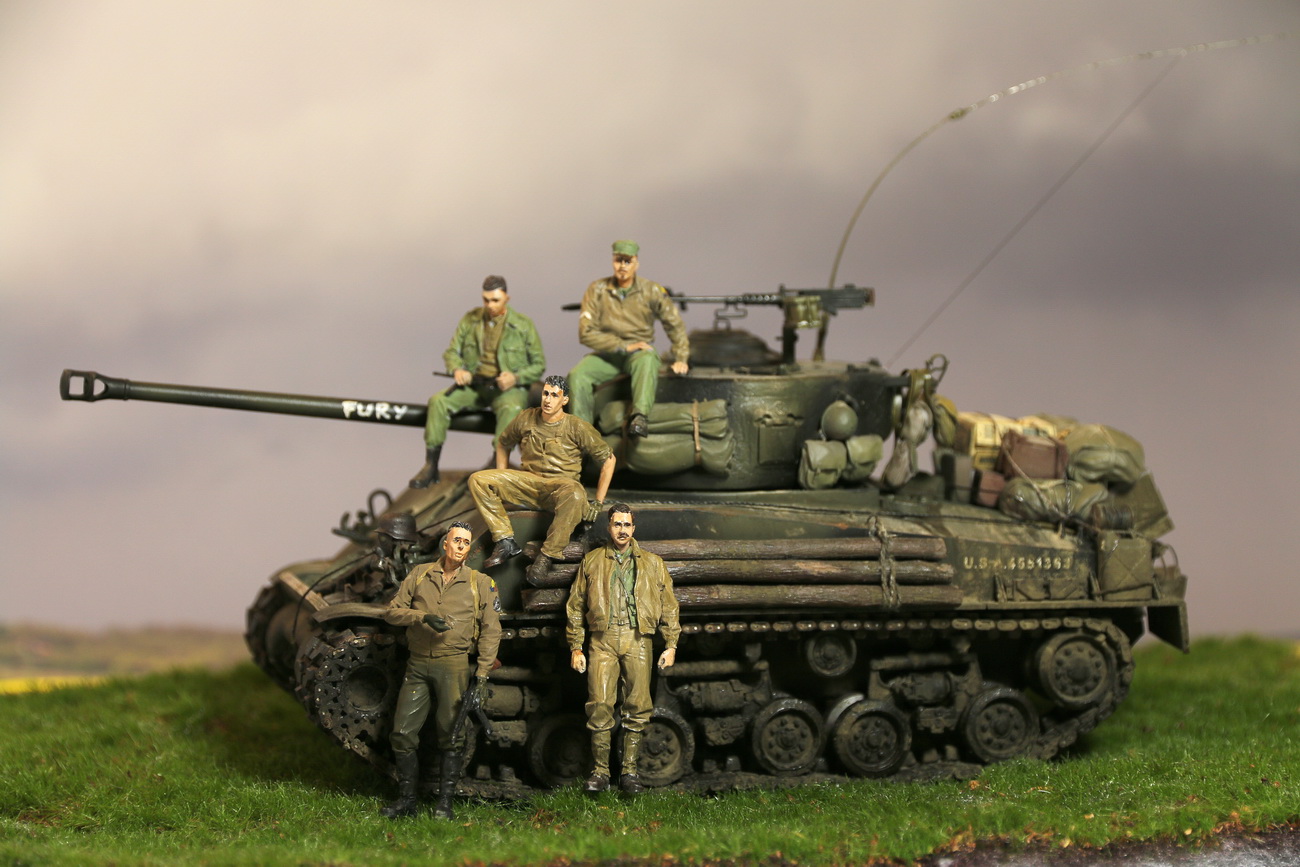

 楼主| 发表于 2015-10-6 21:03:11 | 显示全部楼层
接下来喷水补

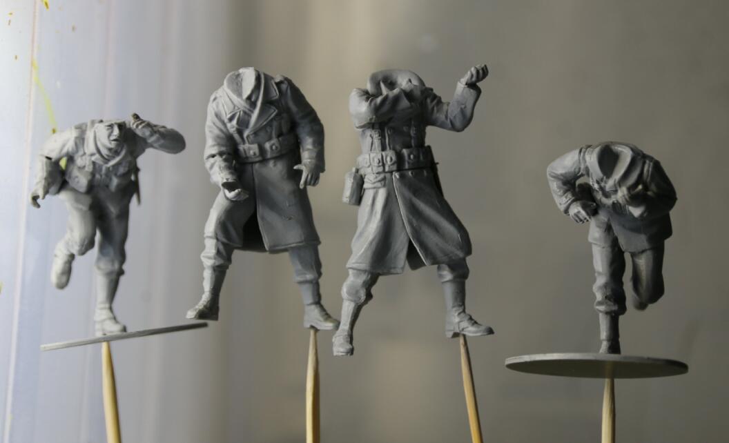

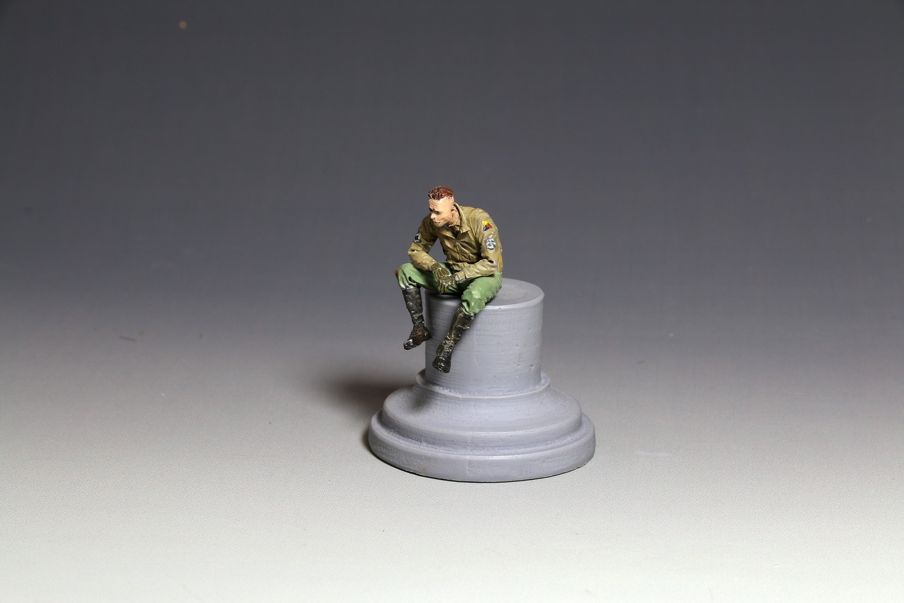

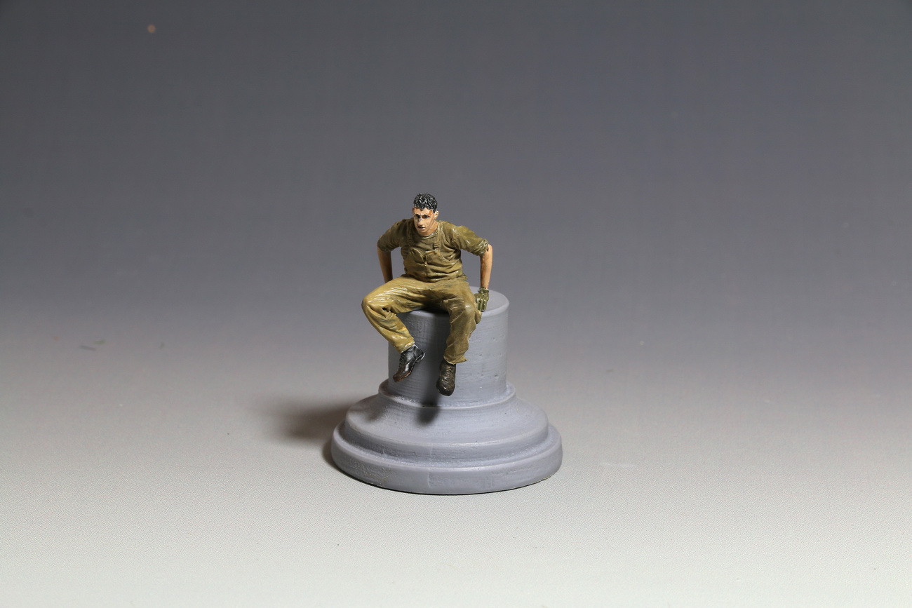

QQ截图20151006210339.jpg 兵人套装,有两个不辣的皮特,一个站姿一个坐姿
原配的4个田宫大头兵,果然细节差树脂的好多
喷完水补,下次路轮先粘了,分开其实没多大意义
QQ截图20151006210454.jpg QQ截图20151006210500.jpg QQ截图20151006210510.jpg QQ截图20151006210516.jpg
自制的后挡泥板还有排气口,胶板割的,稍微不规则一点做成受损状。
QQ截图20151006210530.jpg 路轮
然后准备上色吧

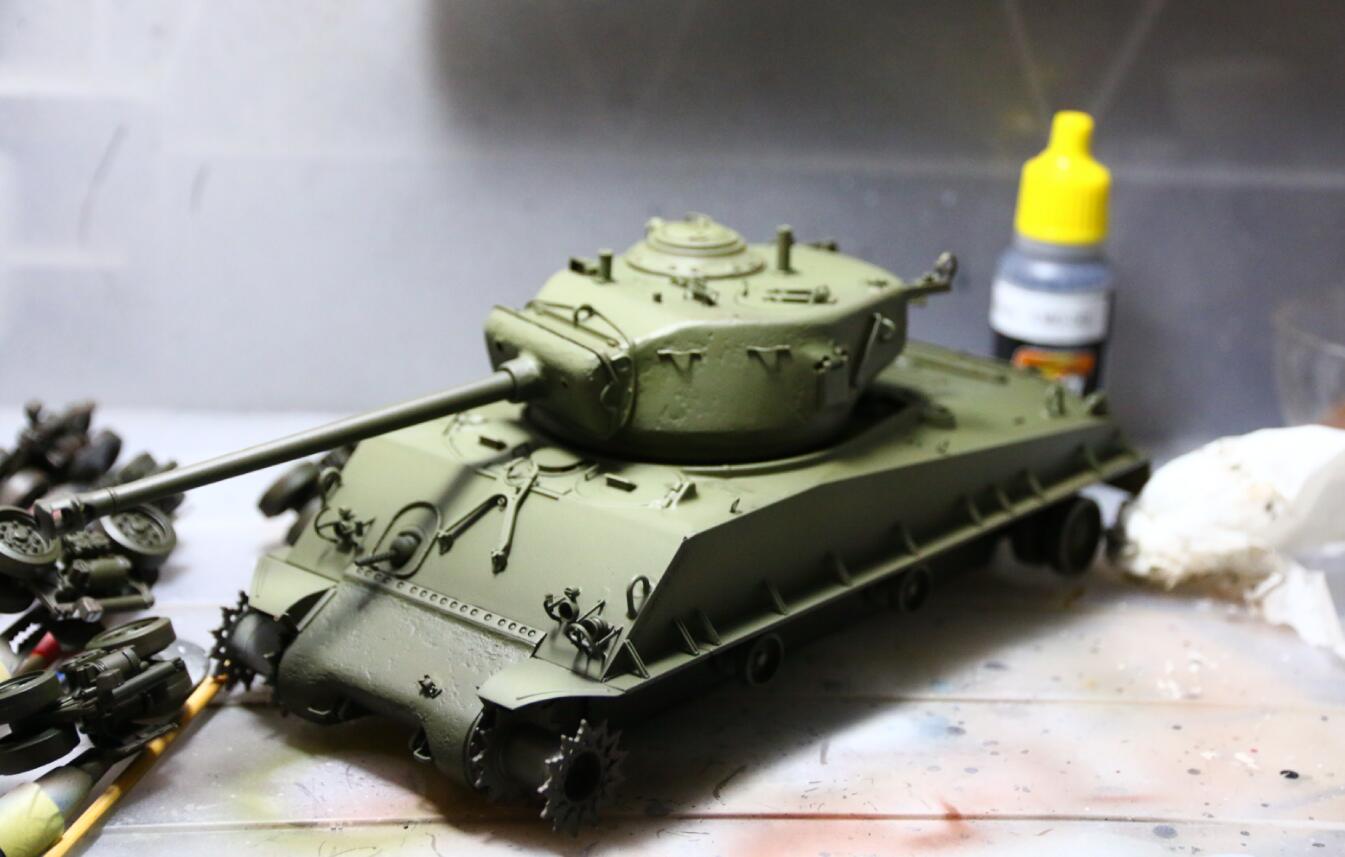

先上个阴影,或者说底色吧(感觉好像有点多余的样子 不做发胶掉漆 还不如全部喷黑找明暗感觉)
上第一层色,喷出一点阴影,买了mig出的套色,其实还不如自己调,电影画面那种冷色,套色是暖色的。
然后迷彩,电影里旧化后挂上包裹迷彩其实看不太出

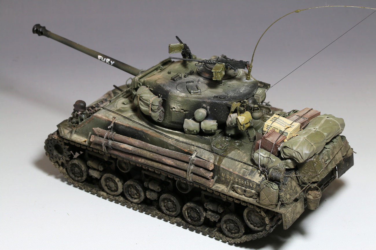

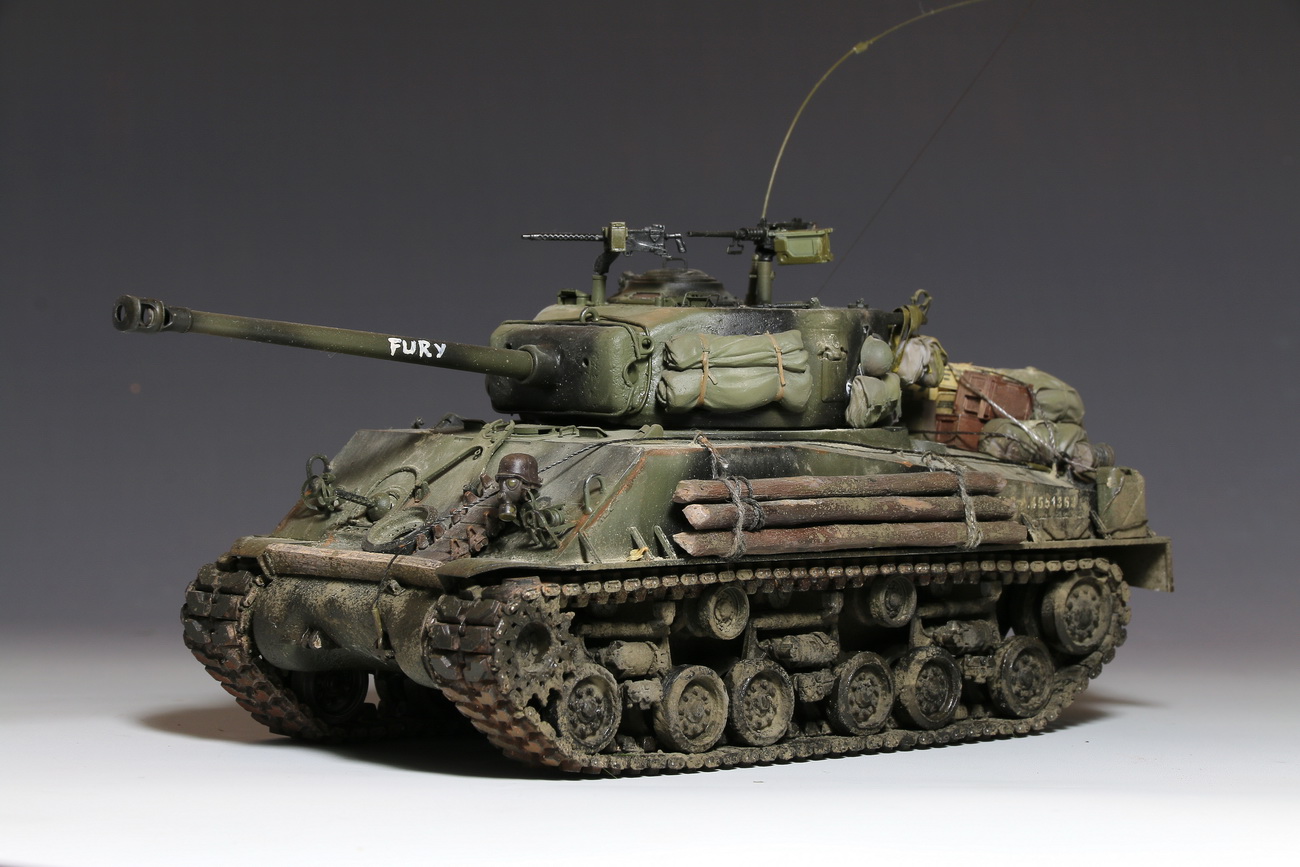

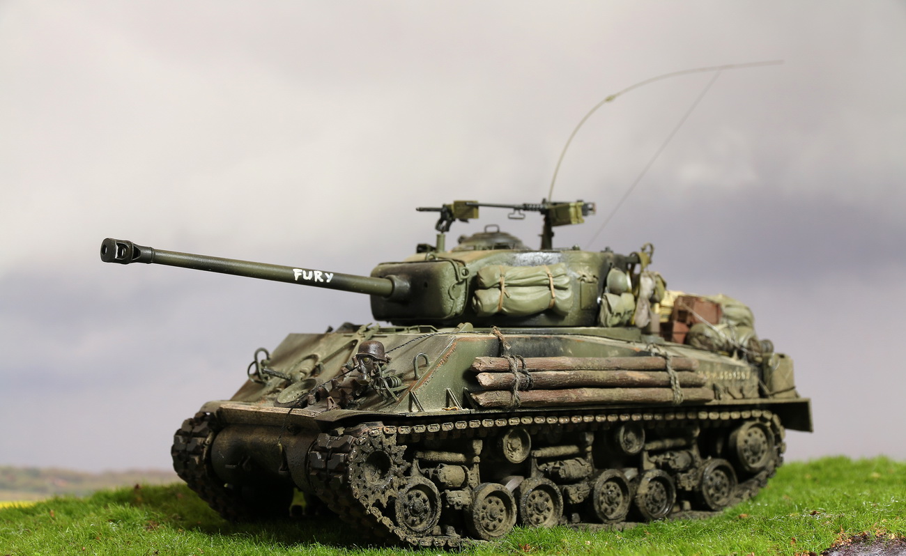

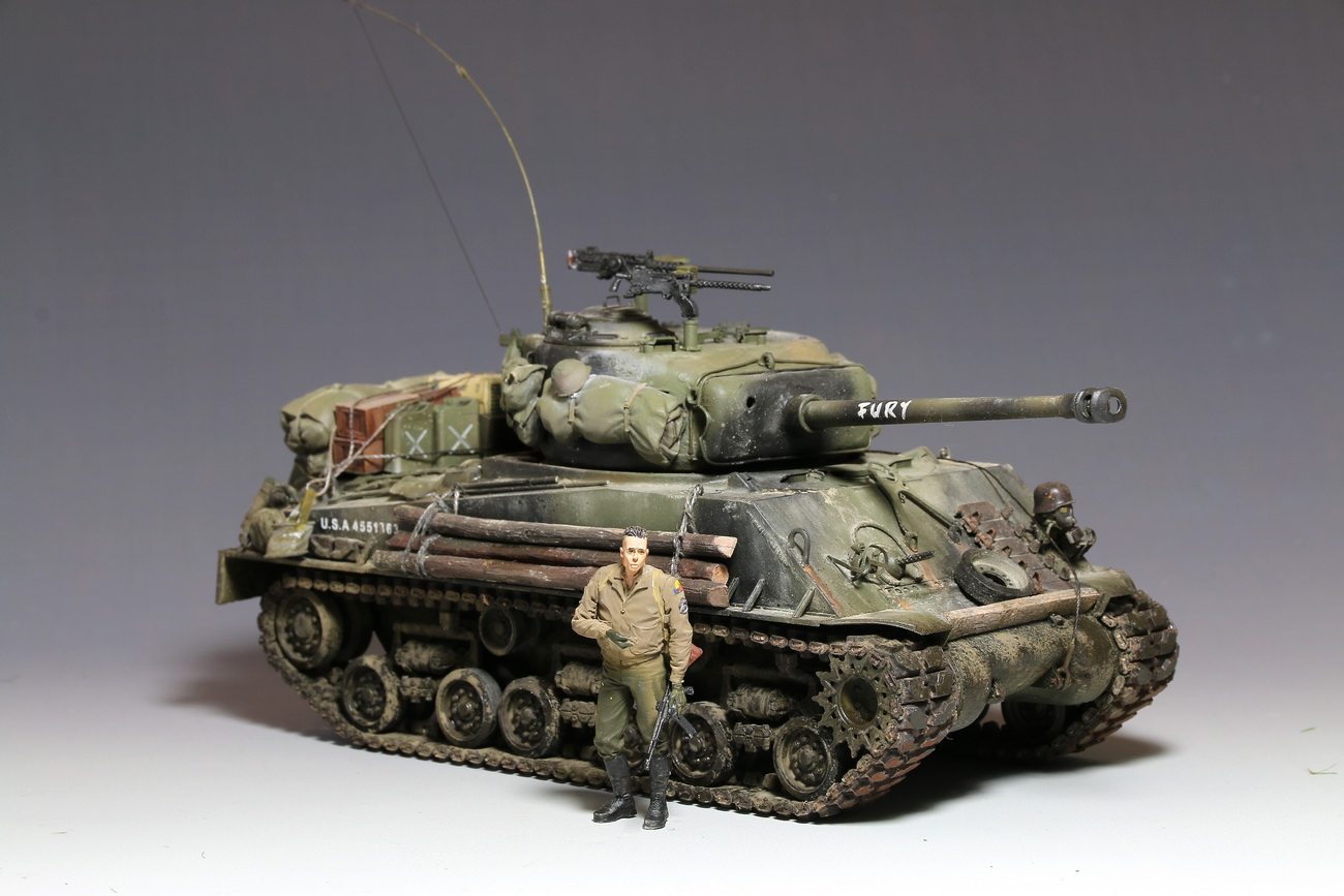

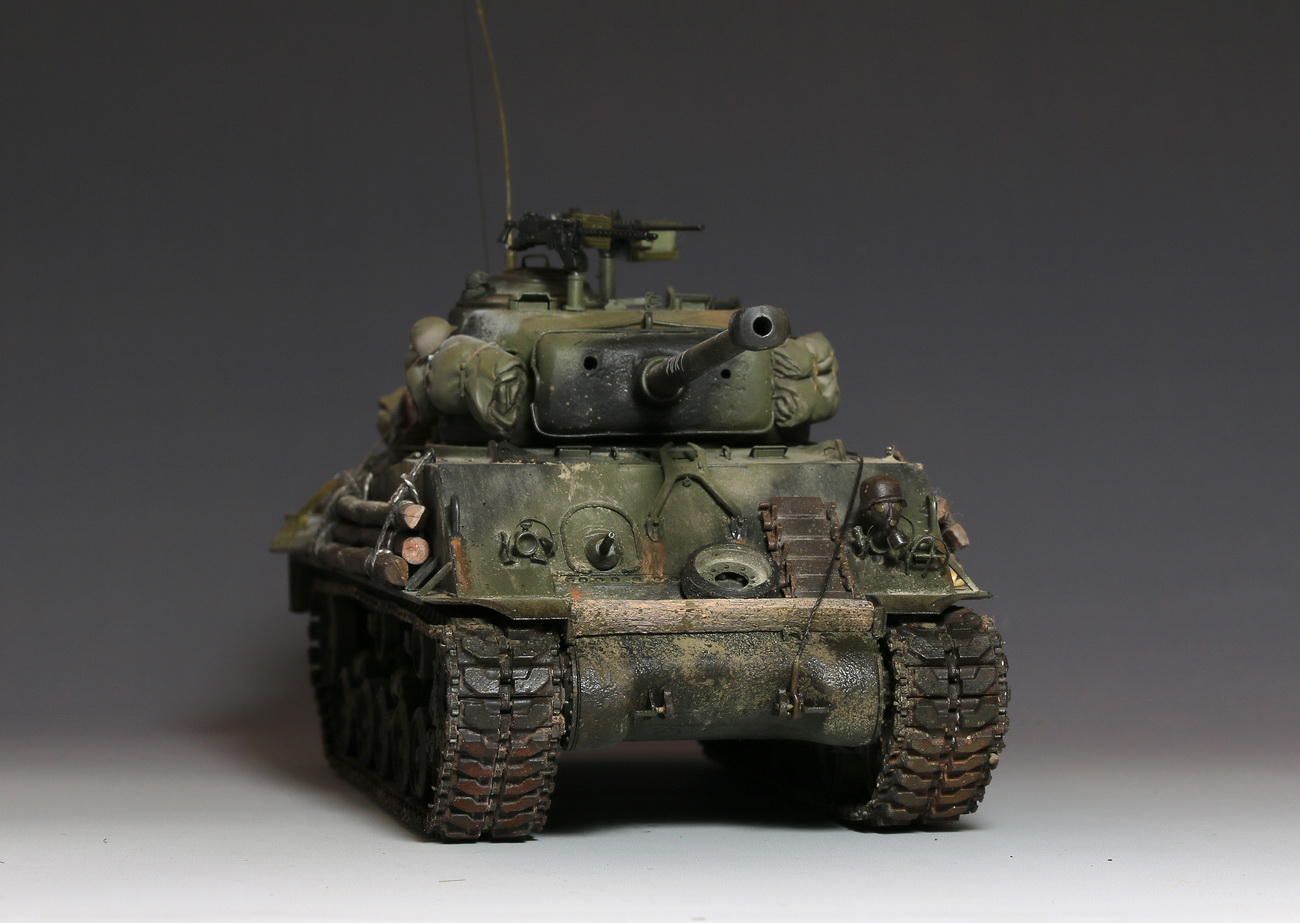

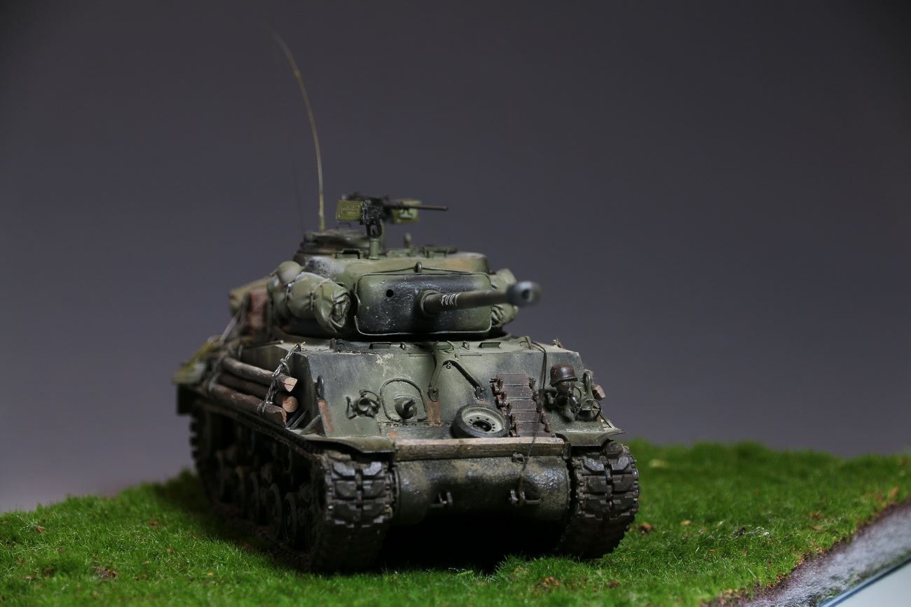

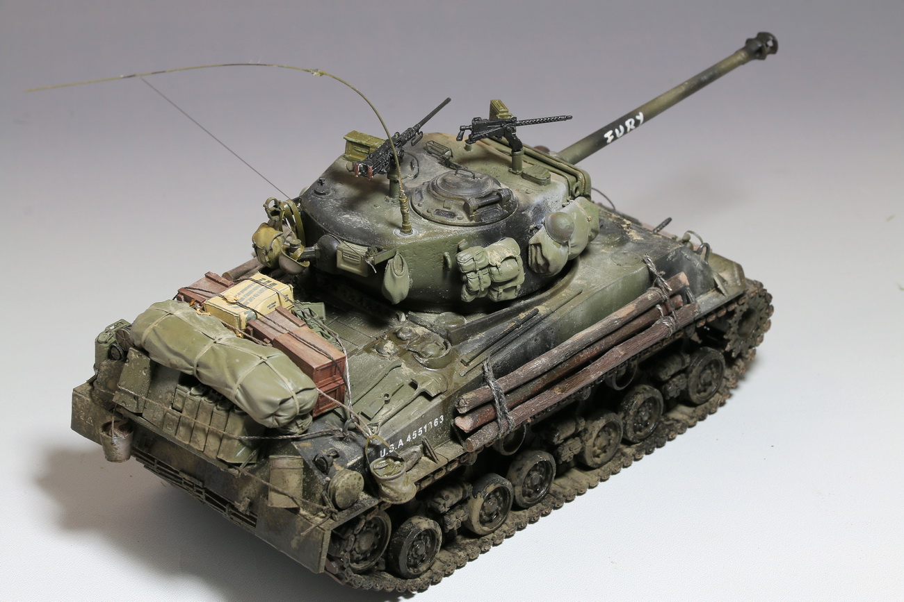

过程的照片到此结束,最后旧化成品了。洗渍,上粉彩做褪色,给悬挂上泥,用效果液做水渍油渍,差不多都是通用步骤,最后进棚摆布景拍照。 IMG_0338.JPG
