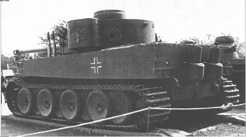

     本次参赛的主角就是100号车,为什么100号虎也被叫做俘虏虎?唉,出师未捷身先死,第一辆投入战场编号为100的502营1连连长用车竟然被苏军完好无损的俘虏了,这成了一大笑话和德军坦克兵的耻辱。1943年1月,502重坦克营,列宁格勒附近地区。战术编号为100表明是连指挥官的座车,它是在1943年1月被俄国人俘获的第一辆虎式坦克。502重坦克营的标志--一个巨大的猛犸象画在炮塔的正后方。炮塔边上的储物箱是由前线部队自行挂上去的。首批下发给502重坦克营9辆虎式坦克的底盘号是从250002到250010,这些老虎生产于1942年的8月到9月间,其特征是在底盘的侧面和前后都没有挡泥板,左侧没有更换履带用的缆绳,在底盘的左后侧也没有工具箱。不过它们有独一无二的对称式早期型履带。炮塔侧面临时装备各有一个储物箱,这也是耳朵虎称呼的由来。
战斗状态的100号车
战斗状态的100号车

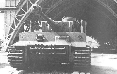

     虎1极初期型100号车坦克特征
    不带有空气滤清器和排气管保护罩。
    底盘侧面没有边裙,也没有固定边裙用的支撑座。
    出厂的虎式坦克不带有储物箱,炮塔上的储物箱为作战单位自行安装,炮塔侧面临时装备各有一个储物箱
    底盘后部右上方有一个用途不明的突起物。
    早期型的炮塔没有逃生舱盖,在其后方左右各有一个冲锋枪射击孔。
    车体前部牵引环孔部分与非洲军的虎式坦克一样,位置靠上且牵引环孔延伸部分为倾斜的。
    驾驶员观察口的左侧上还有一个幸运马蹄铁。坦克没有逃生舱门以及空气滤清器。

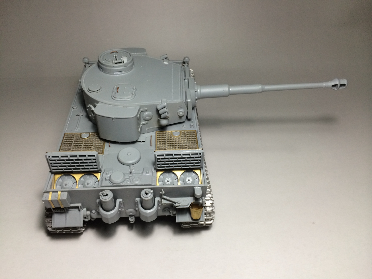

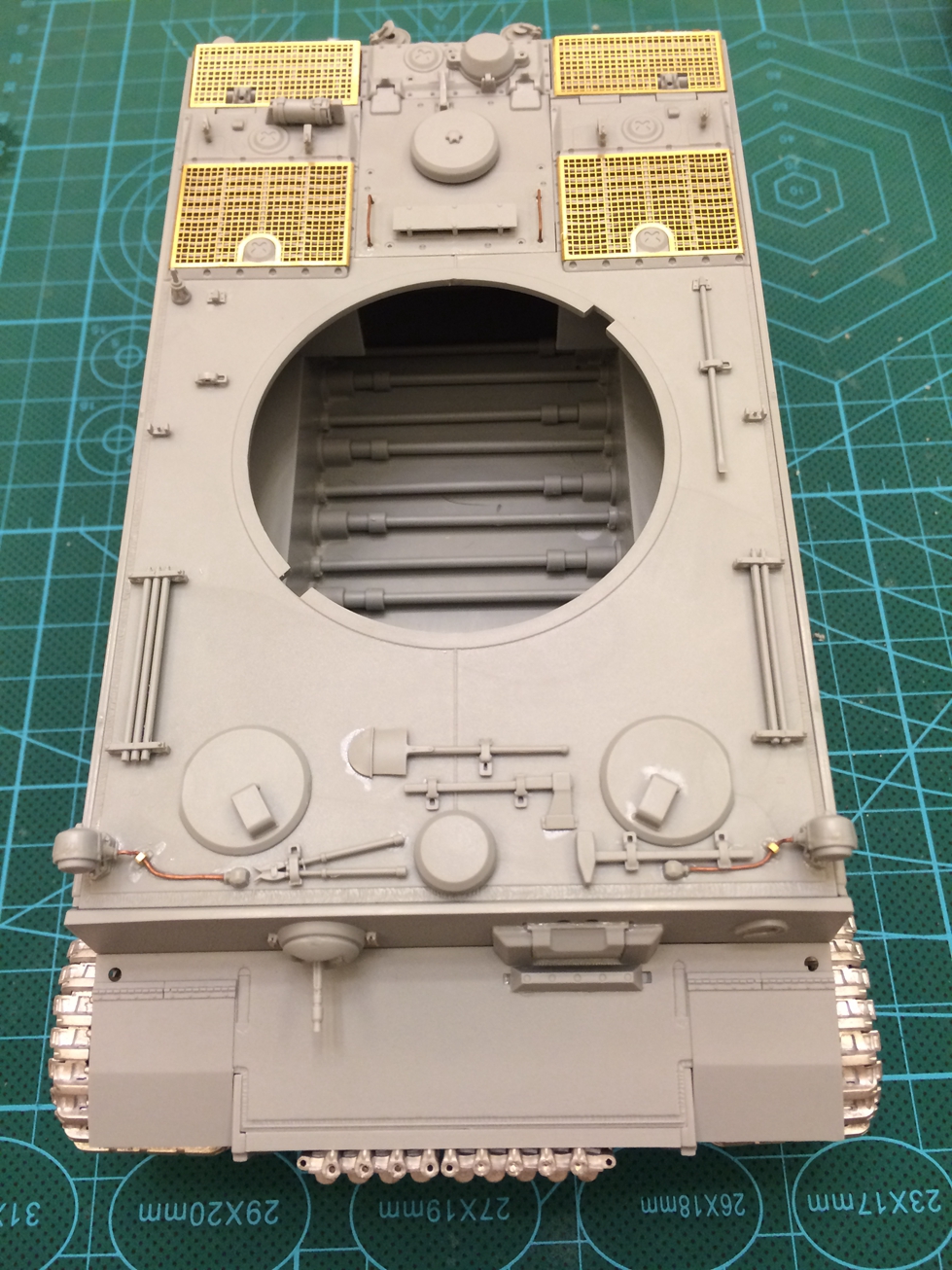

虎式茫茫多的轮子,剪切打磨水口,一个轮子基本上都有4个水口,精细处理工作量还是有点大,慢工出细活。威龙自带的活动悬挂,初次做,感觉还是有点紧,没有自己改造的效果好。第一次做金属履带,听说环凌的性价比不错,尊重历史入了极初期型的镜像履带,花了一下午时间穿好,厂家给出的建议是一边97个,自己做感觉95个足够了,开始没有掌握技巧花了很多时间,第一条4个小时,第二条只花了2个小时。效果和质量还算不错,有些飞边,但在可以接受的范围之内。履带下垂感杠杠的,效果非常好。整个行走部分假组后,虎式的霸气已经开始侧漏了。对牵引挂钩追加了金属改件,突出细节。
说明书上关于排气管的描述有点问题,查了好多资料和照片100号车是没有上面的烟罩的,决定还是尊重历史记录的样子,将排气管口开关用0.3的钻头和0.2的铁丝改造成活动的,可以自由开关。指挥塔用0.3的钻头和0.2的铁丝改可动,对把手进行铜丝的细节追加。

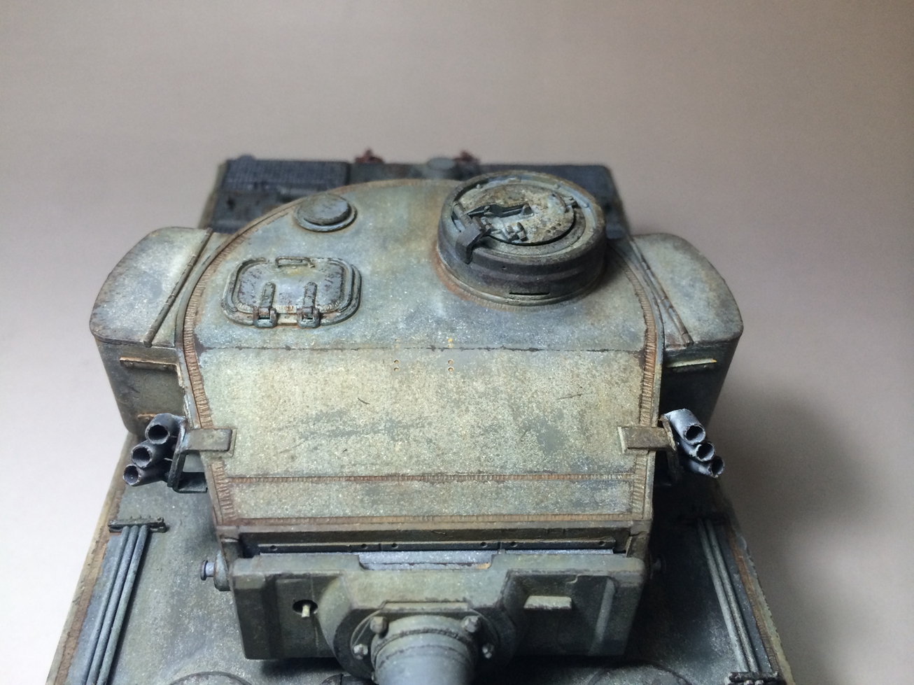

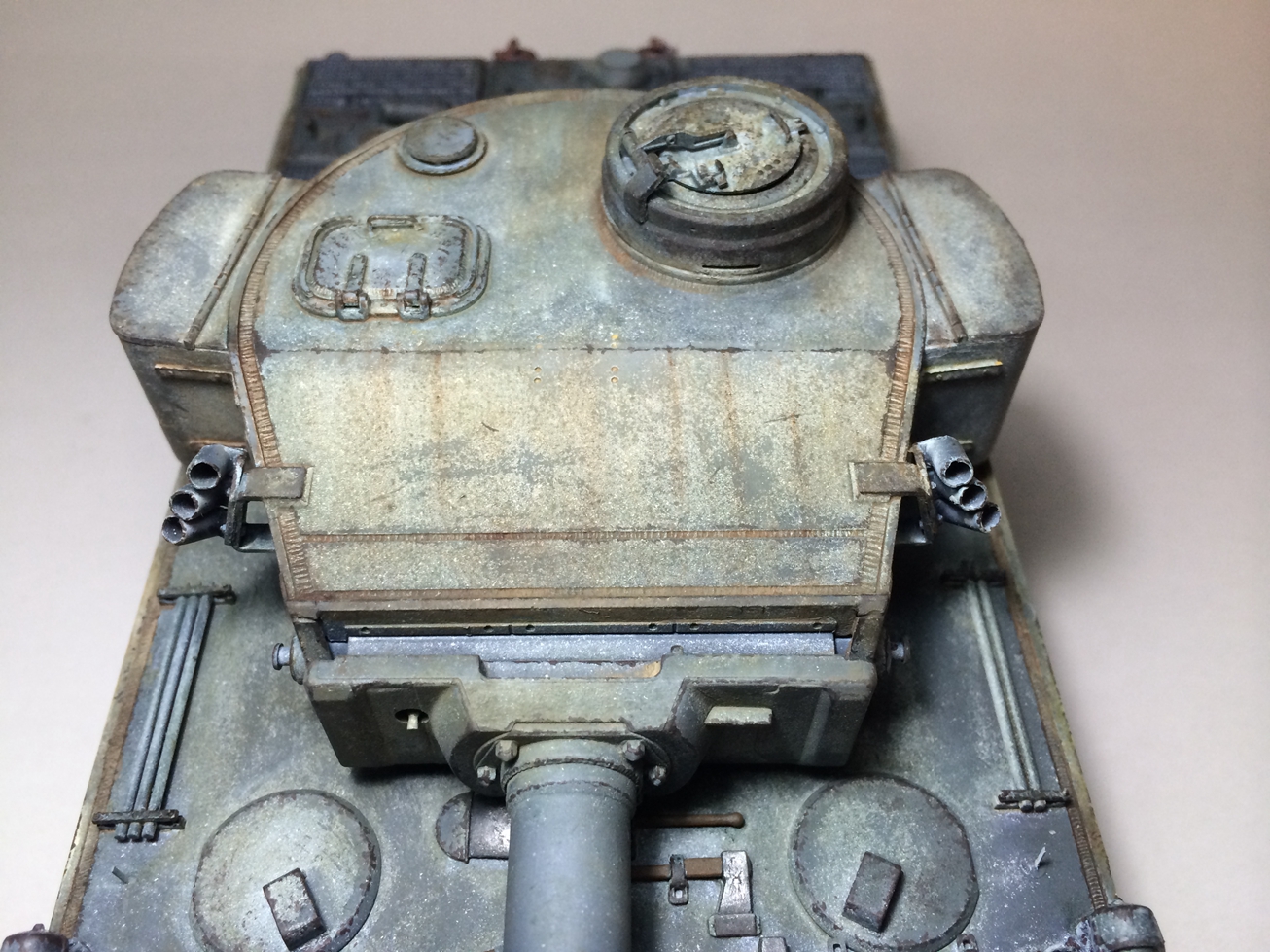

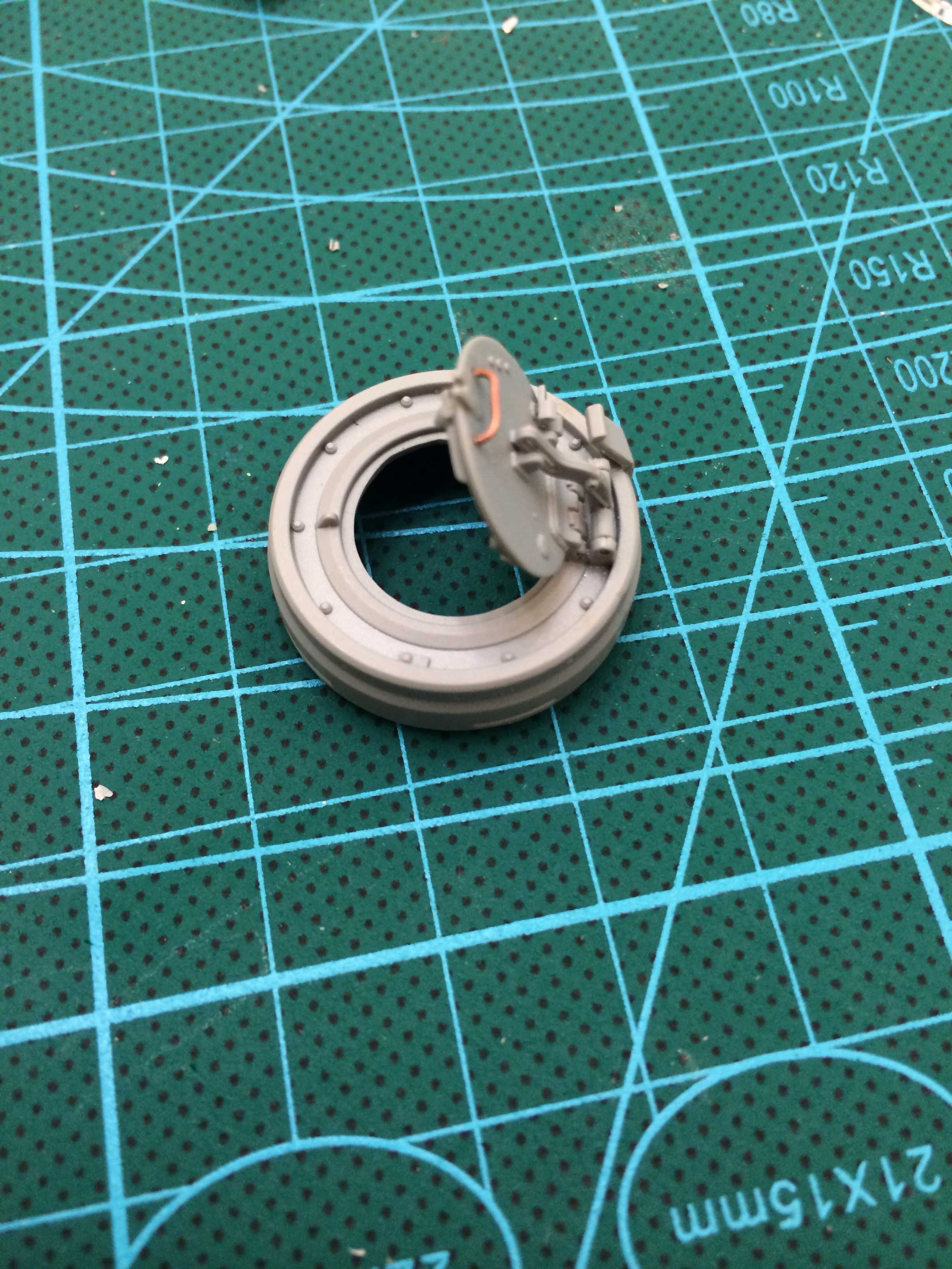

炮塔素组完成,炮手舱盖同样改为可动,把手同样追加铜线,加强细节。一体成型的炮管细节不亚于金属炮管,需要注意两个“耳朵”
的安装位置,很容易影响其他部件的安装,后面的多余指示线需要刮掉。

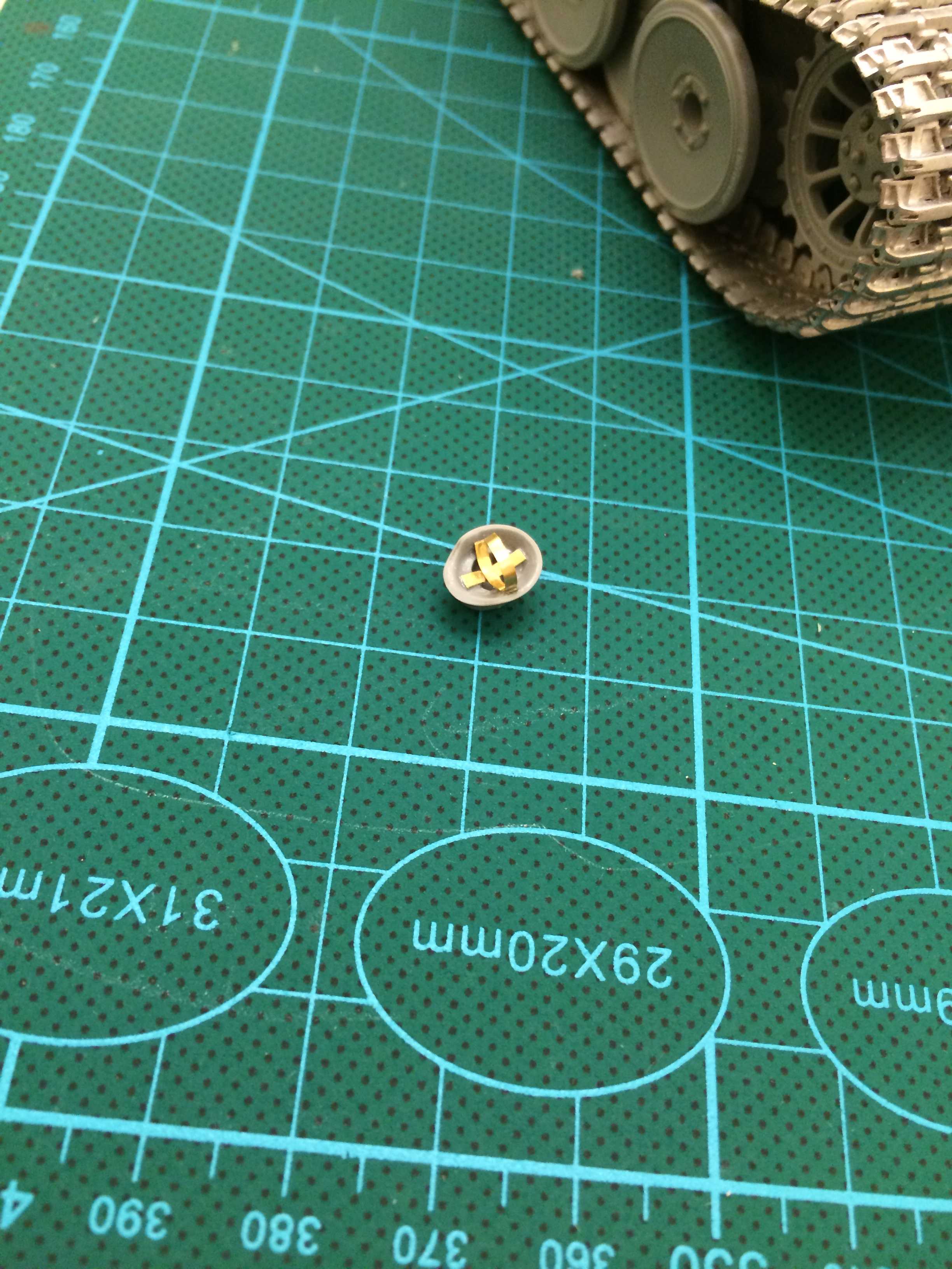

蚀刻片追加头盔的内部和下颚带的细节,挂在烟雾发射器上。
对灯线进行铜线和蚀刻片的细节追加,效果很明显。
车体整体基本完成,将拖拽钢缆做成未安放的样式,发动机舱盖把手追加铜线加强细节。介于德国人精湛的工艺水平,德军战车压制感不会太明显和粗糙,威龙的开模还不错,这里就不弄巧成拙再做压制感了
利用蚀刻片可形变的优势,将前挡泥板做出撞击摩擦损坏的样式。
6个帅气的男猪脚,后面两位是树脂的,细节相当的棒,威龙的6513细节同样不错,直逼树脂兵人,怪不得被炒得那么高。利用6600多余的蚀刻片及边框做出所有兵人的枪带加强细节和真实性,车长的耳机线在上色之前再追加吧。
第一次做场景,各位大师凑合看,准备以斯大林格勒战役为背景,选择了miniart36002苏联废墟,由于地面就是一个空壳子,将反面灌满了石膏以加强地面的强度,不然铁鞋虎式分分钟压塌,去掉了圆形的宣传栏,追加了倾斜的路标和路边水井消防栓。补完墙壁后发现细节实在是太肉了,用多余的门窗、石膏粉和1:35的砖头加强了细节,用502和米格的粉彩固定液固定,后续旧化阶段会进一步加强细节。为了体现战争的残酷和真实性,增加了被炮火崩出的椅子和小孩的娃娃。

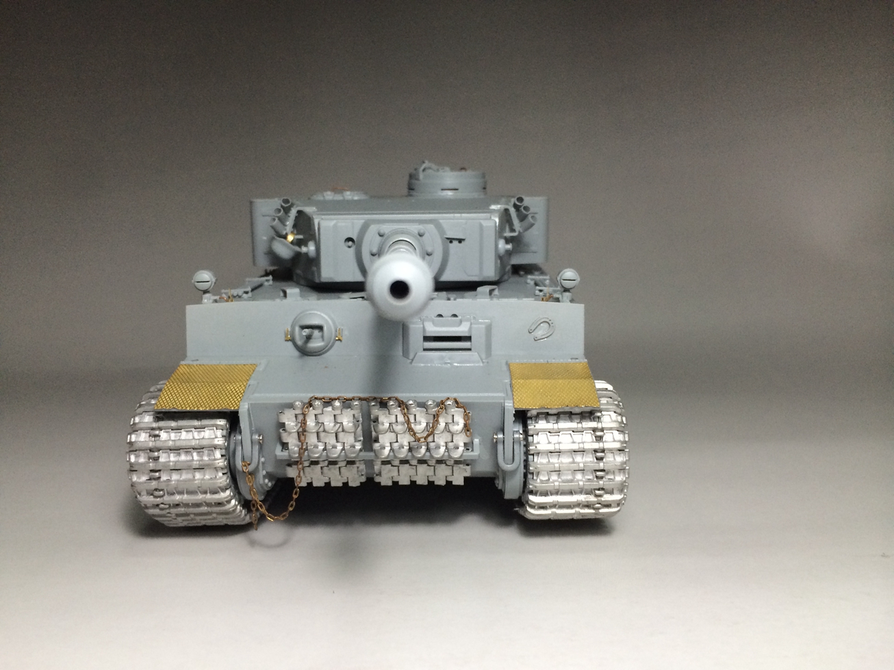

正脸,考证资料已经说明了是镜像履带,所以左右都要挂,追加了固定履带的铁链增加看点

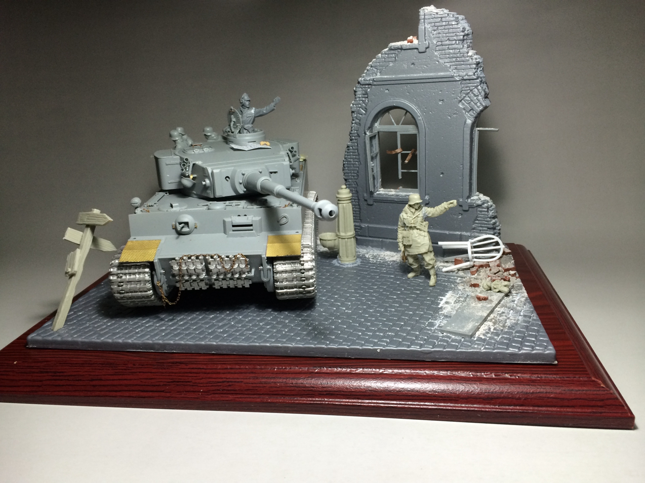

整体素组照

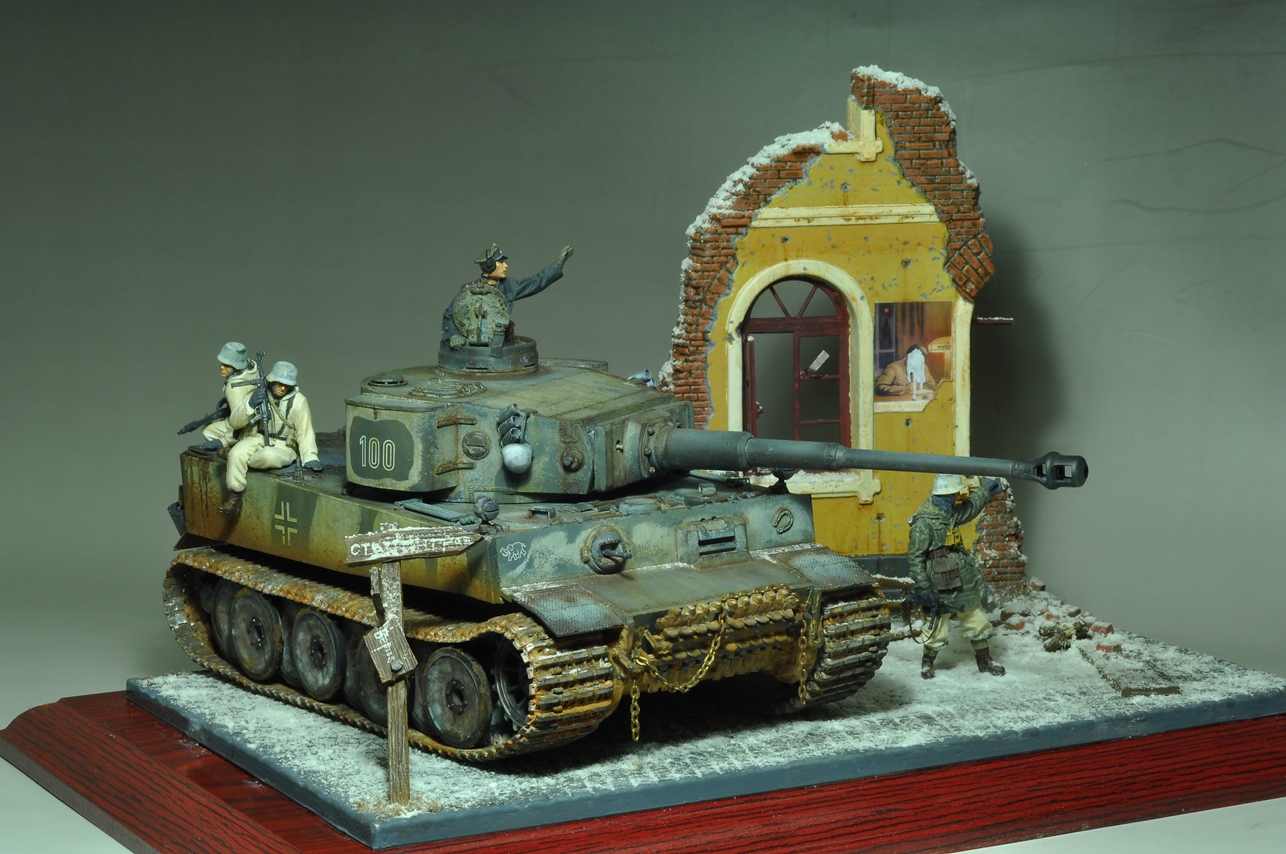

选择了突破地台范围的开放性构图方式,地上的建筑残骸与兵人、断壁和水井消防栓、虎式步坦搭载和倾斜的路标形成三角形,饱满的分布于地台之上,且虎式从废墟中冲出来的压在废墟上也可凸显金属履带的细节和活动悬挂的作用。由于路标和指示建筑的损毁,虎式车长询问需要步坦协同作战的方向,与掷弹兵的互动使得场景的所有元素遥相呼应。
细节
倾斜且损坏的路标
指路的冬季掷弹兵与废墟残骸
确认作战方向的虎式车组,耳机线上色时追加。
搭载成员和补给
MG42的弹药补给箱

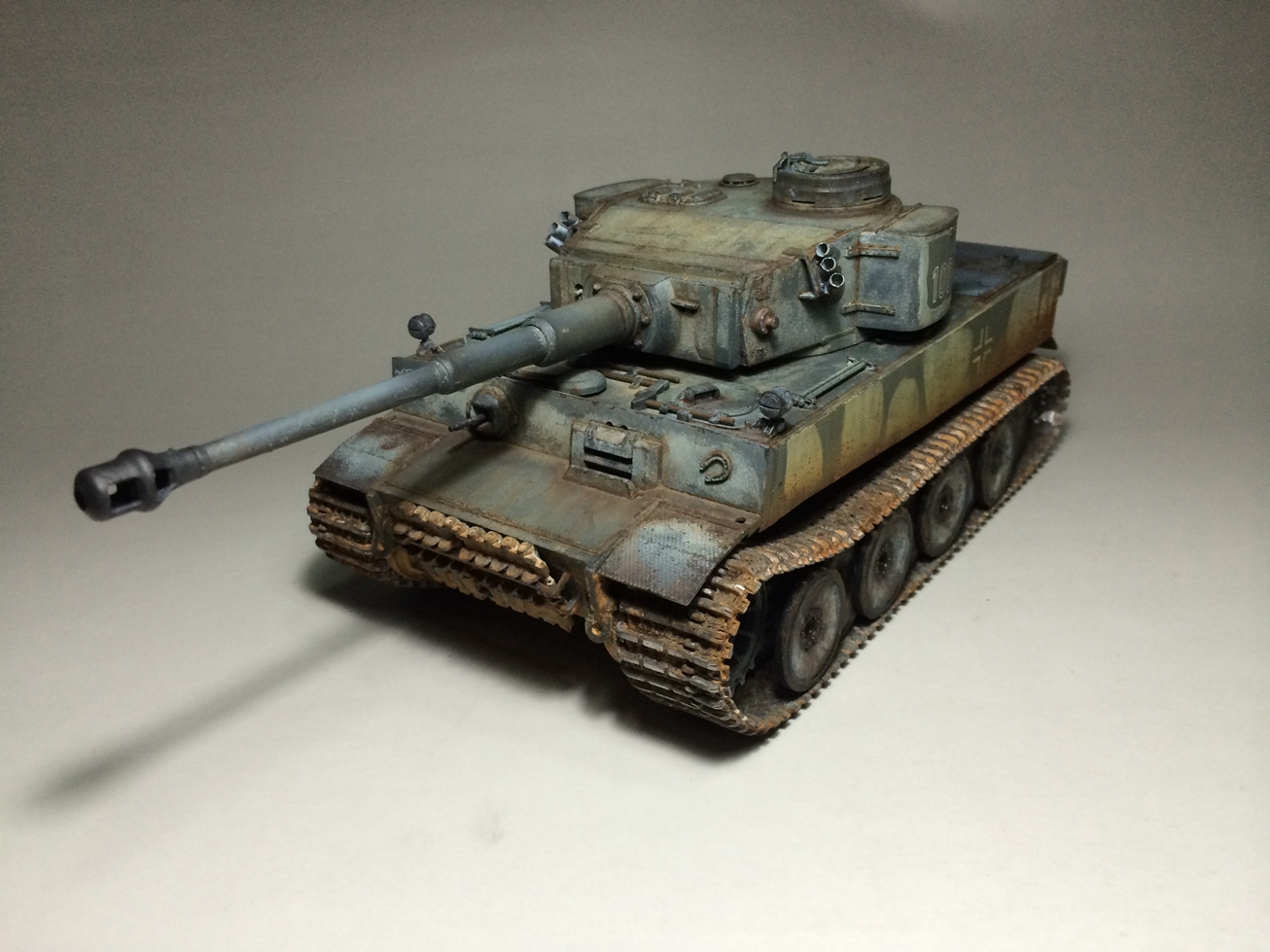

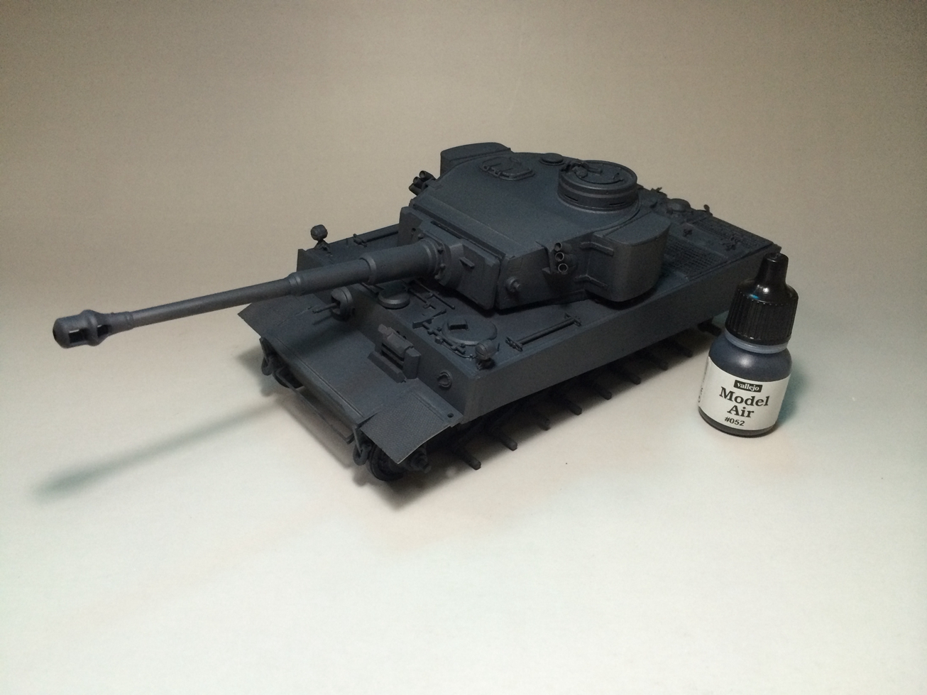

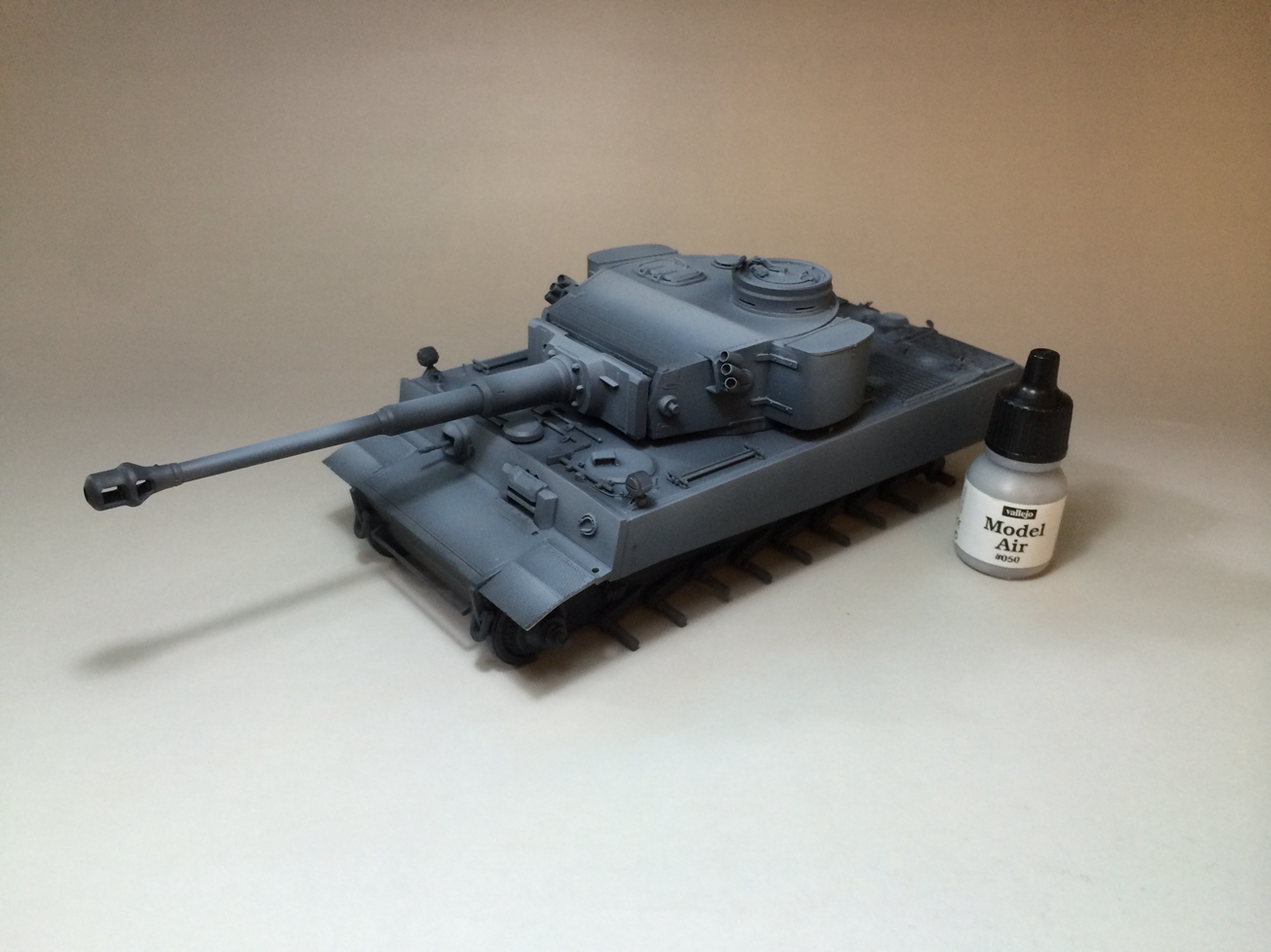

全车喷涂AV灰色水补土。为了不破坏细节上的比较薄。
黑色预制阴影
全车喷涂AV德国灰
德国灰加白加蓝喷涂大面积平板的中间和上部突起,制作第一步褪色和色差
浅灰色喷涂高光区域
按上色说明制作遮盖,全车喷发胶,准备发胶掉漆
按上色说明发胶掉漆,然后用AK水洗白补色,平滑过渡白色和德国灰的边缘,上水贴
三天的手涂掉漆和海绵掉漆,工具分色,喷消光保护漆
放大展示三天掉漆的成果
IMG_1993.jpg 机枪口与枪械摩擦的掉漆
舱盖人物活动的斑驳掉漆用海绵掉漆表现

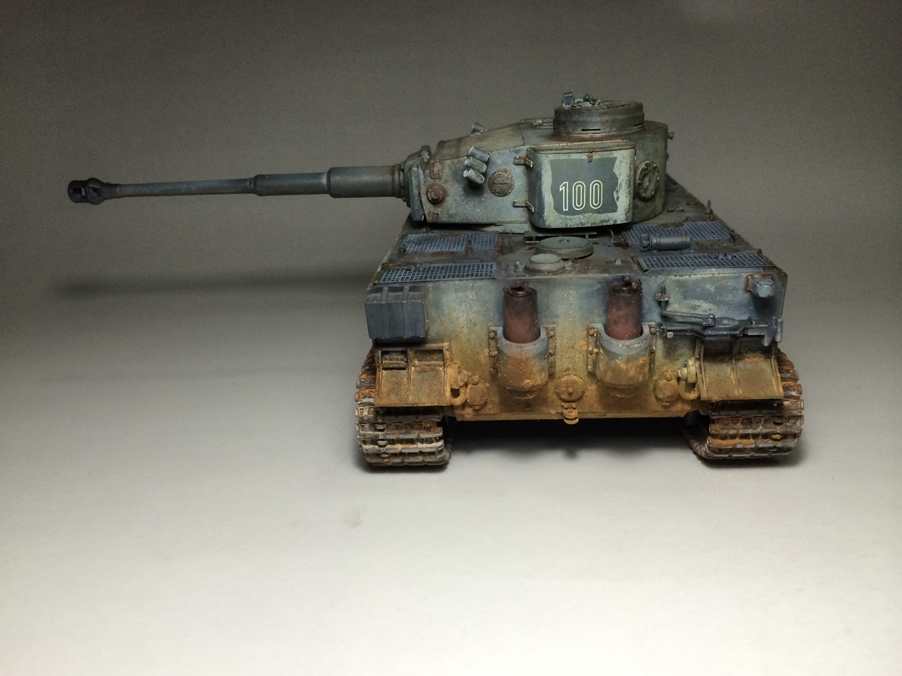

渍洗、滤镜、渗线
渍洗用的AK渍洗液+油画颜料调制
滤镜用油画颜料自调
渗线用熟褐加黑自调
褪色和油画颜料的进一步渲染和细节突出、雨痕流痕、流锈
用浅中深三色土的粉彩上色和补充细节,想做出冬季泥土冲刷后在钢铁上形成的冻土

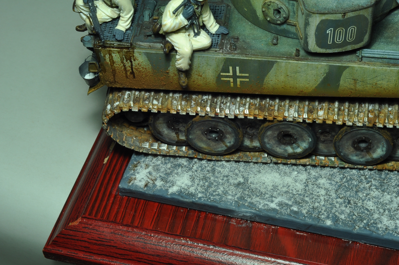

轮子从素组拆下后作出橡胶的磨损,上补土和德国灰,AK水洗白手涂雪地迷彩,用银色干扫主动轮突出,作出金属的磨损感,后面的旧化步奏与坦克一致
履带初步旧化

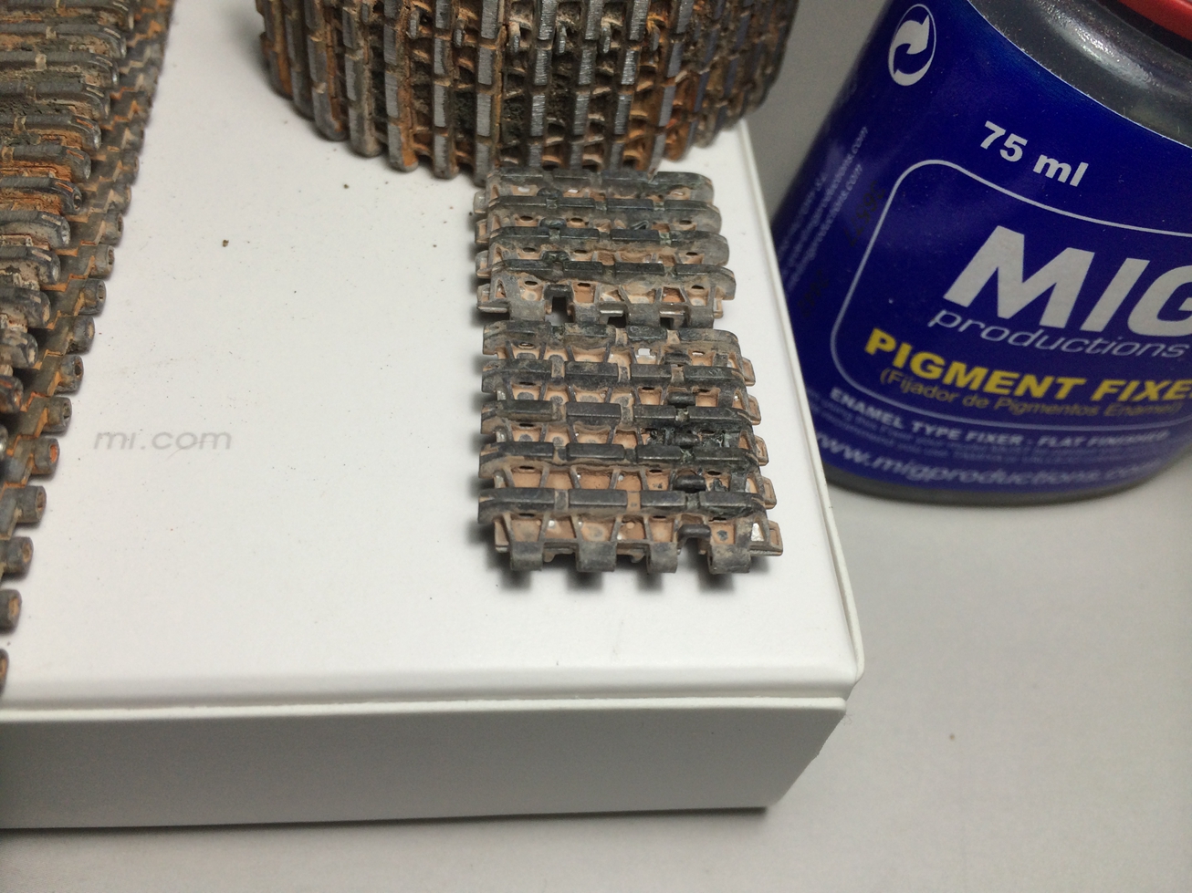

第一次做金属履带没什么经验,照着大师的经验帖做的,效果还算可以。
首先用AK履带发黑液发黑;
然后用AV锈色渍洗液渍洗,需要注意的是分散渍洗,随意无规律一点;
接着分别用深、中、浅三种颜色的粉彩依次沾到履带上,用米格粉彩固定液固定;
干透后用砂纸摸出履带内外面磨损的部分,由于本场景是在废墟中行驶,与砖块摩擦的磨损更严重,故用砂纸打磨时下手较重。
全部组合后调色,AK效果液表现战车后部与轮子的油渍,由于极初期虎并没调速,固轮子的油渍会向外扩散,至此战车全部完成,准备入场景

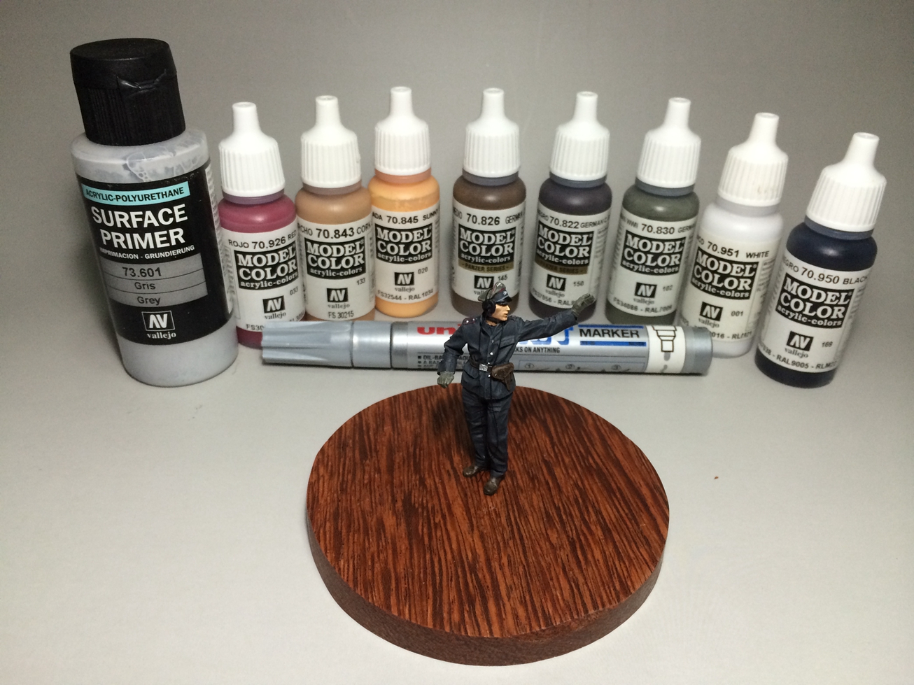

掷弹兵的上色过程:
喷涂AV灰色补土
头部:帽子用德军兵人手涂套装中的AV979涂匀,然后用AK751水洗白涂出斑驳的掉漆感,最后用水洗白加点AV824黄色涂出战争中的灰土感;
脸部:AV843、845、826、822按照人脸的光感涂出高光和阴影;
冬季作战服:作战服用AV原野灰上色,帽子用AV886绿灰涂一道高光,再用AV821涂第二道高光,做出毛绒感;
皮革:所有皮革用AV822打底,然后用AV826涂出磨损感和高光;
冬季作战裤:AV951白色加一点AV824黄色打底,然后用这两个颜色的不同比例涂出高光和阴影;
机枪:用AV995德国灰+AV951、950黑白调出黑铁色,然后用银色干扫做出金属质感;
车长的上色过程(与掷弹兵重复部分不再赘述):
帽子:上部分AV原野灰打底,加黑白做出高光和阴影。金属部分用阴影马克笔干扫,帽檐用红色和灰色(黑白调出)涂边,帽身用AV950+845调出军服黑灰,帽舌是塑料的,有部分光泽,这里选择AV光泽黑上色(图片中并未摆出);
耳机:黑色打底,加白色调色做高光;

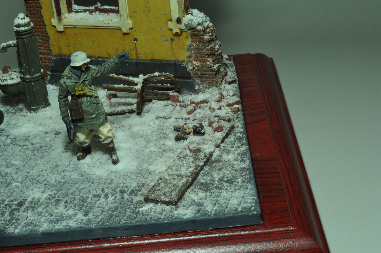

压出侦察车路过的印记
压出掷弹兵行走的脚印
用油画颜料做出子弹和跳弹打进墙中的流锈,贴上斯大林的俄文宣传画,做出损坏的样式和德军的涂鸦
地面和废墟中的枯草做出雪中若隐若现的感觉
