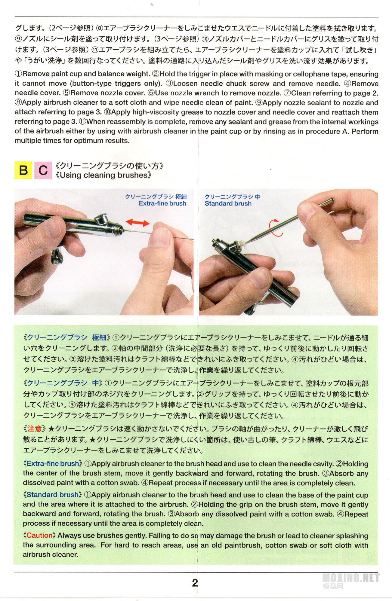

 楼主| 发表于 2015-6-7 17:49:59 | 显示全部楼层
明天扫描说明书...
 楼主| 发表于 2015-6-8 16:45:00 | 显示全部楼层
说明书:
