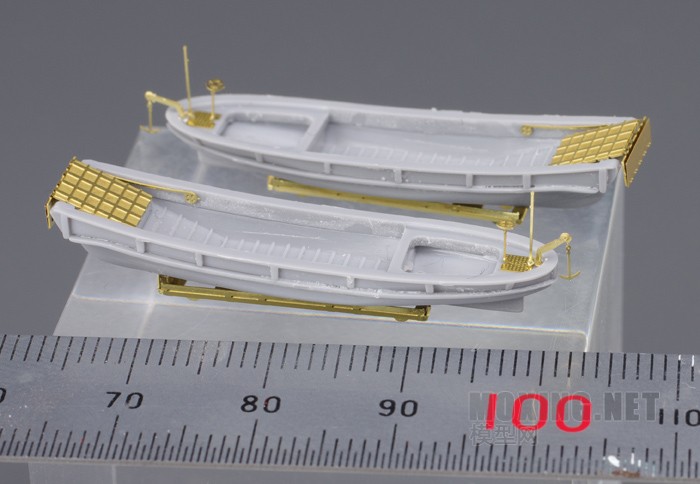

舰载机制作完之后就开始制作舰载艇了
制作量也不小,包括2艘13M的货运船,6搜6M的通勤船,4艘12M内火艇,2艘12M,11M内火艇等等。。。。

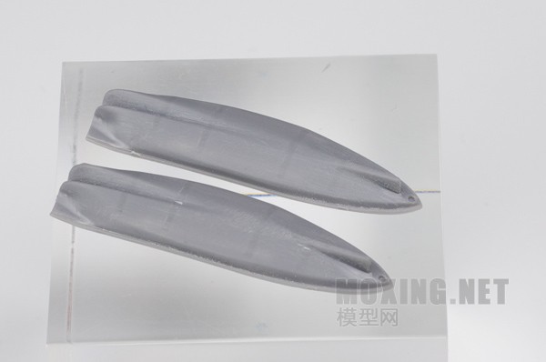

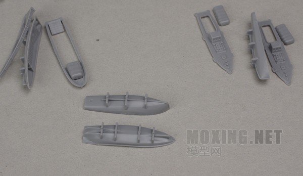

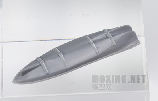

首先开始加工船底部分

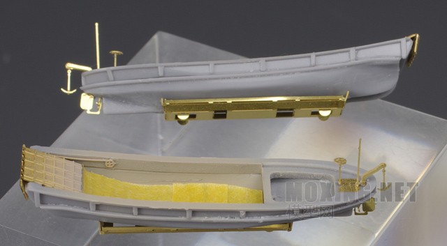

套件中的支撑台架是和船体一体开出的,需要用蚀刻片替换。
将台架部分漂亮的的切掉

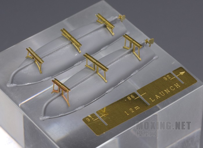

然后换上蚀刻片台架,和塑料件想比,蚀刻片台架显得非常锐利,蚀刻片中还附带调整台架位置的专用标尺。

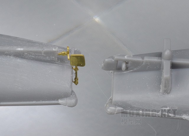

除了台架,还用蚀刻片替换了螺旋桨和船舵等零件
需要切除塑料件的地方都比较细小,加工时一定要小心。

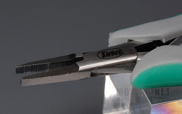

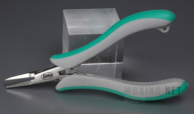

细小蚀刻片的制作量非常大,一直用着的蚀刻片钳由于多度使用产生了缝隙。为了更好的完成组装工作,特地又新买了蚀刻片钳和镊子。
如图是SIRIUS的蚀刻片钳
作为角田的OEM,现在好像已经停产了,这把蚀刻片钳咬合精度高,非常适合直角的形状的折弯处理。

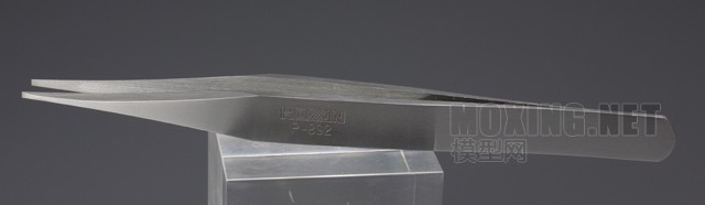

这把是HOZAN的P-892厚料镊子,镊子头是平头,用于折弯小蚀刻片也非常方便

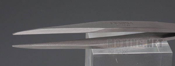

如图,镊子自身厚度很大,具有很强的刚性,不易变形,可以牢牢的夹住细小的零件。
最好还是不要发生制作中因为镊子变形倒是零件飞掉的情况吧。

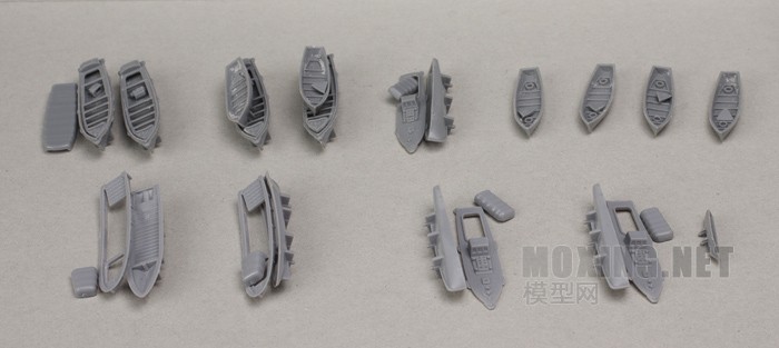

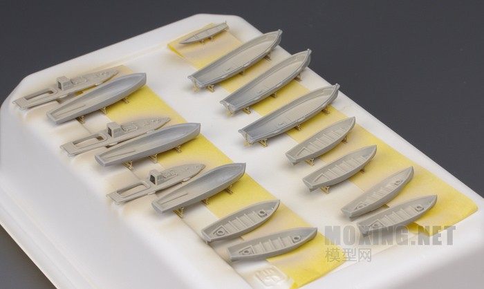

之后一边组装塑料件,一边一个个安装蚀刻片。
细小的蚀刻片非常多,担心涂装时会被吹掉,所以一定要粘的牢牢的!
一部分零件和蚀刻片为了分色涂装这里先不进行粘合。

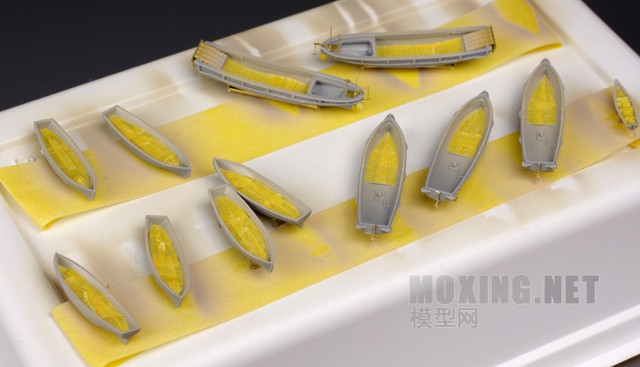

零件全部处理好后就开始进行涂装了
一般是用甲板色来涂装,但考虑到后期要用茶色系颜色旧化,所以用了更浅的颜色。
等到甲板色干燥后开始遮盖,然后喷涂灰色,上水贴,旧化。
