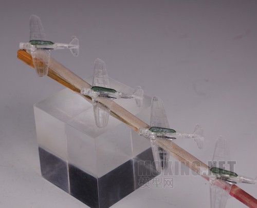

为了保证飞机座舱盖是透明的,所以整机选用高透明的透明件成型。

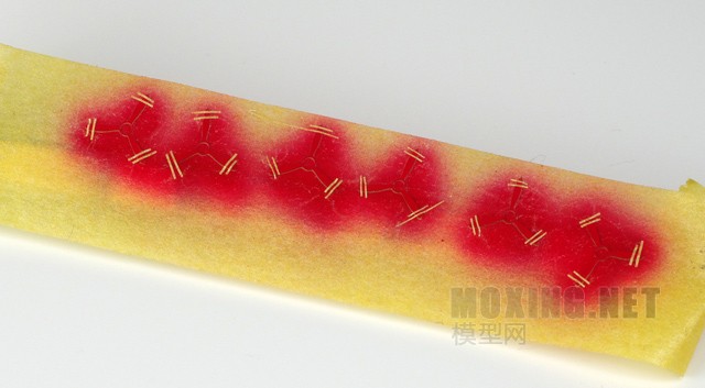

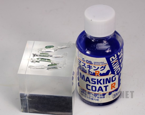

组合之前,先在需要遮盖的风挡上图上遮盖液,为了方便移除,所以厚厚的涂了三次。
风挡零件内部涂装完驾驶舱色就可以开始组装了。

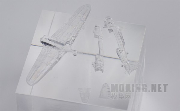

虽说透明件对于驾驶舱还原度较好,但是完全高透明的零件在接着时也很难发现接着面。
起落架非常细小,要是掉在地板上或被乱起八糟的东西挂住的话肯定会被弄坏。
透明件组装完成后,还是很在意落差和缝隙,所以最好在组装前薄喷一层灰色。

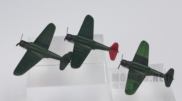

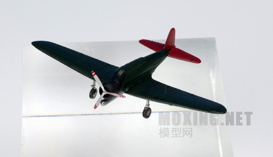

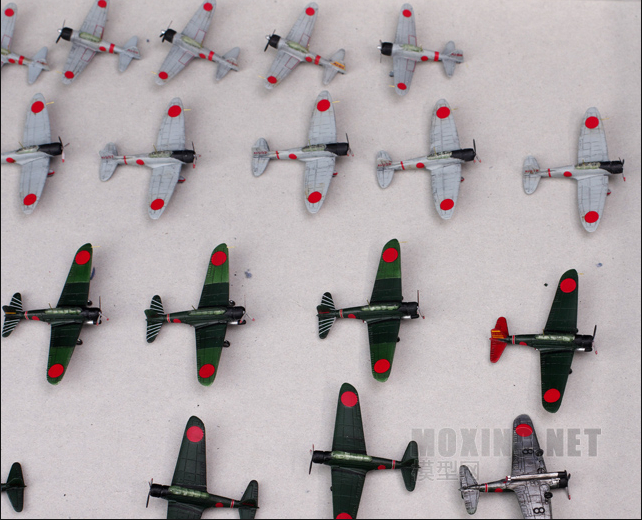

表面处理还未完成,97舰攻的主色和明灰白色的零战,九九舰爆不同,有暗绿色,内部为银色的三种涂装方案。
本体涂装完成后,安装好起落架和螺旋桨,笔涂轮胎。

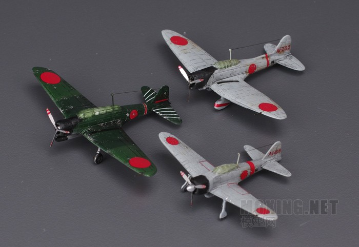

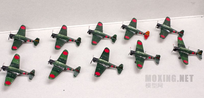

接着再用0.2MM的铜线改造制作翼尖空速管和天线支柱,提升细节。用同样直径的钻头钻孔后,使用瞬间胶接着固定。

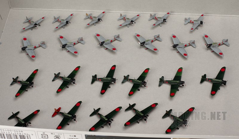

一共有24架,所以要非常有耐心的去操作。使用水贴软化剂的时候也需要每次同一种标记,一轮轮的细心制作。
完成后使用0.15MM的金属线张线制作无线电天线。
之后轻轻的用银色制作掉漆。

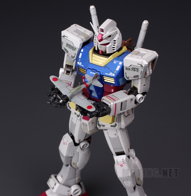

让RG高达拿在手中,就能看出具体大小了。
因为太过细小,容易丢失破损,做完之后一定要找个盒子好好的保管。

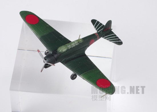

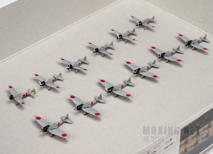

这样舰载机终于制作完成了。
图为最小的零战,绿色的九七舰攻,和比零战大一圈的九九舰爆。
