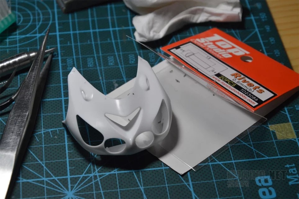

先钻孔,为以后装铆钉作准备。
手头的铆钉为0.6MM,插销大小为0.4MM,用0.5MM钻头开孔,以免后期喷漆后装不进去,实际上就是后期装铆钉时都需要点一点瞬间胶粘牢。

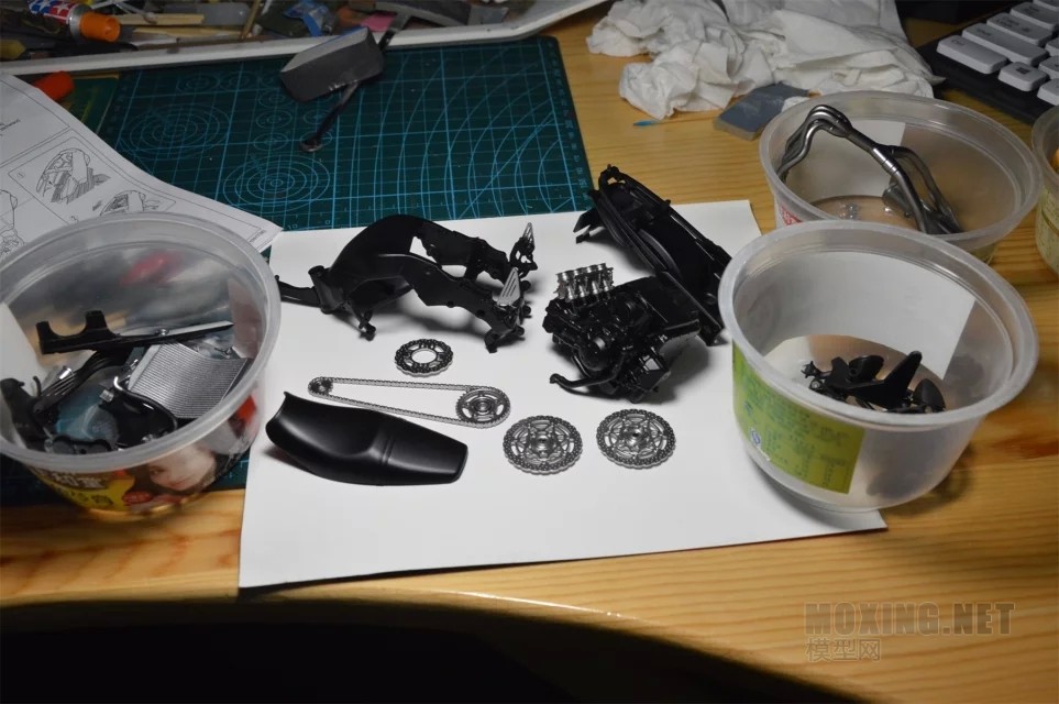

所有零件剪下来,打磨掉分模线和水口之类,由于是第一次做摩托,还是照着说明书的步骤边试着装边剪的,顺便可以了解下之后的上色顺序和上色分配。

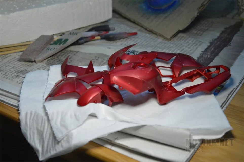

车壳部分先喷1200水补检查瑕疵和填补打磨划痕。
如有不到位的地方需要返工修正。
然后星影EX02光泽白。
然后盖亚珍珠银。
如图所上为最后珍珠银效果。
我觉得各种珍珠漆不适合拍摄,肉眼看虽然还不错,但是一拍成照片就有一种塑料玩具的质感。
本次使用珍珠银也仅仅是为了当作透明红的底色而已。

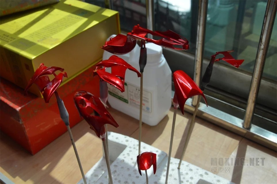

这是喷涂透明红之后。
我个人认为这种效果比“金属红”或“银底+透明红”效果要更好。
第一,珍珠银的金属粒子更细,完胜金属红。
第二,如果是银底+透明红,做出的效果更偏电镀效果。在这个电镀色泛滥,审美疲劳的时代,我已经厌了。
而珍珠银+透明红的优点就是:1,更接近实车的漆面。2,提升了漆面光泽度。3,金属颗粒感恰到好处。4,远看可以增强漆面的反光效果,近看可以看到很细的金属粒子。PS:这个金属粒子效果得用微距镜头才能拍出来,我的相机没法做到。
现在市面上的绝大部分金属彩色(比如金属红,蓝,绿,等)颗粒感都过重了。因为模型是缩小了很多倍的东西,这种金属色上在1:1的实物上,你不会觉得颗粒感过重,但一旦用在缩小了几十倍的模型上,当你用肉眼看时还不明显,一旦拍成照片,颗粒就会被放大,就会变得十分的违和。

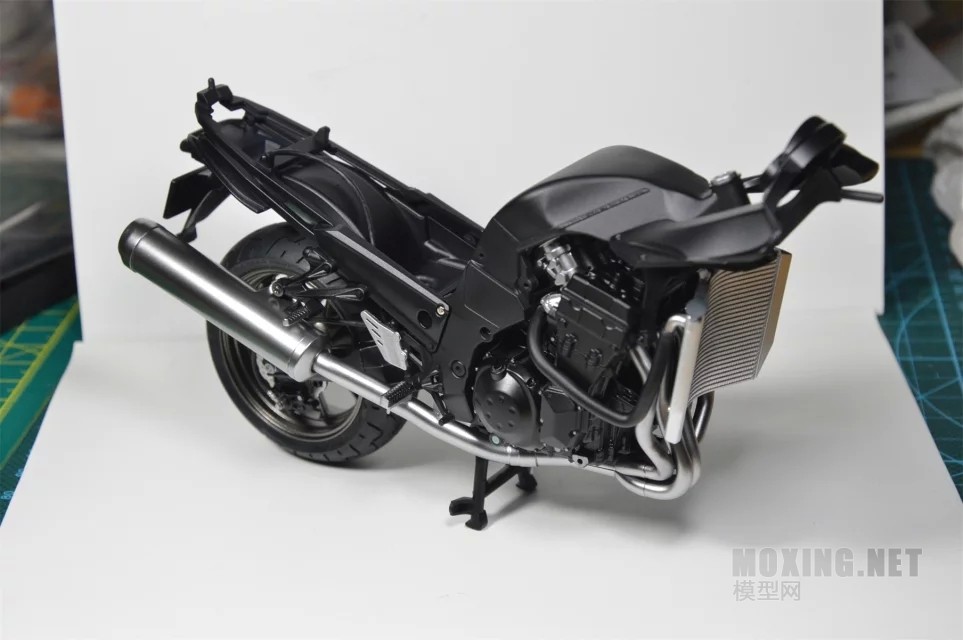

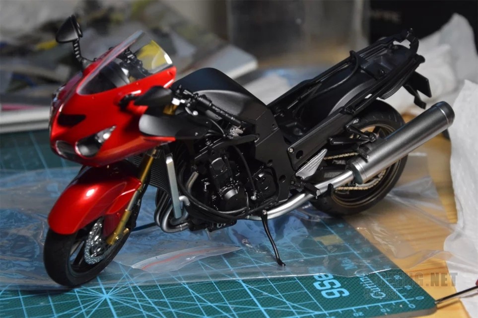

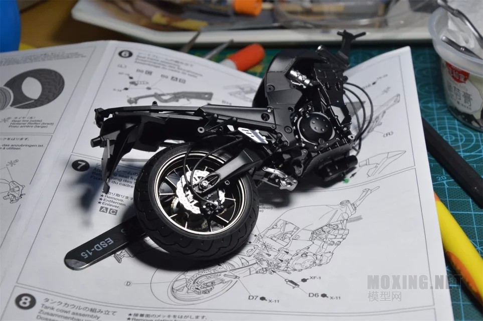

车壳等干中,开始组装内构。
这个组装过程的快感应该是摩托模型中最HAPPY的环节了。
每个零件都做足了前戏,先打磨,上水补,喷漆,插管线,水贴,补色。。。等等
每个零件都倾注了心血,最后再把它们组装起来,这种快感。
唉,语言之苍白,无力之言表。
这种快感跟高达,军模,汽车,是完全不同的,只属于摩托特有的快感。
只有亲自动手做,才能明白这其中的乐趣。
过程十分顺畅,车模对于组合度及开模合理度的要求要高于军模。
因为很多零件都是边素组边上色的,特别是摩托车,没有假组这一说,组上了再想拆就困难了,零件都很小,一不小心就会弄断。
也只有田宫这种组合度,可以让人完全不用担心上完色再组装会不会出现问题。

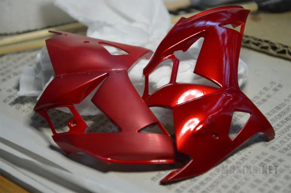

车壳干了以后用海绵砂纸打磨掉上面的橘皮,左为打磨后。
之所以要有这一步是为了漆面更光滑,反光更强烈,也更接近实车。
而流水线生产的几百块的车模是不会有这一步的,拿在手里仔细看它的漆面就是各种喷漆自然干后坑坑洼洼的橘子皮。
全部打磨完毕,用各种打磨膏重现光泽。
打磨与抛光最怕的就是磨穿漆层露出底漆。
如何避免?
第一,打磨的力度要掌握好,砂纸号数在1000-2000之间。(关于号数其实每个品牌都略不一样,1000号往上基本都行,如果不嫌慢,最好是1500-2000,这样打磨出来的划痕更容易被抛光)
第二,底漆与光油的厚度在足够厚,光油至少喷三遍,有人说我喷了七八遍还是会磨穿,我这里说的三遍是喷的时侯光油能在漆面形成一层薄薄的水膜状态为一层。而不是你喷了一层雾在上面也算作一层,那样你喷三十层估计用处也不大,而且光油会被你喷成消光状态。
第三,光油的稀释程度可逐渐加大,比如第一次光油与稀释剂比为1:1,第二次就可以变成1:1.5,第三次就变成1:2。这样的好外就是就是干燥时间变短,而且不会让你的光油层太厚,如果你的漆面还有水贴的话,光油第一遍太厚可能会使水贴起化学反应,起气泡之类的,所以,有水贴的漆面,第一遍最好是试探性薄喷一层光油。不可以墨守成规,要具体情况具体分析。
第四,喷底漆和光油时要刻意的在边角与突起处多喷几下,因为这些地方都是被磨穿的高发地。
左边的是抛光完成后的效果。

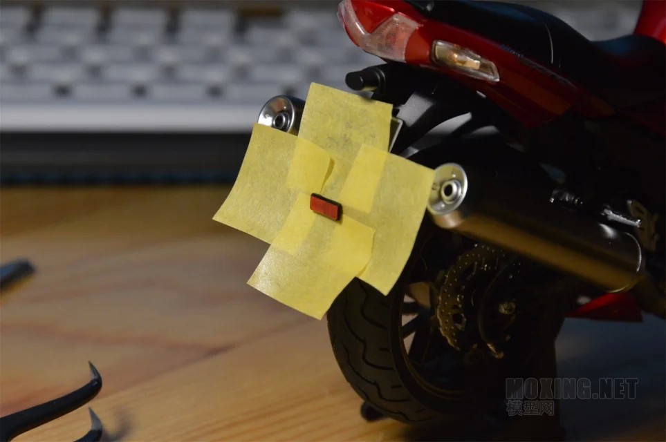

尾灯遮盖一下喷个光油,车牌遮盖一下喷个半光,基本就算大功告成了。
