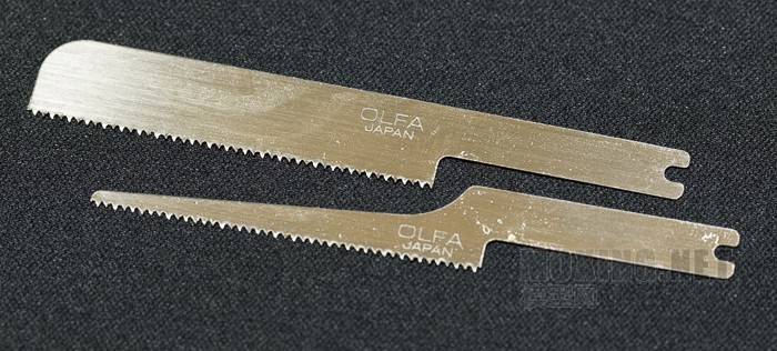

刀刃特写,OLFA,表面油油的,估计是为了防氧化。
刀刃特写
刀刃特写

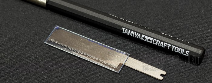

装入锯柄
装入锯柄
装入锯柄
不使用的时候讲刀刃插入透明塑料套防止氧化吧...
透明塑料套
透明塑料套

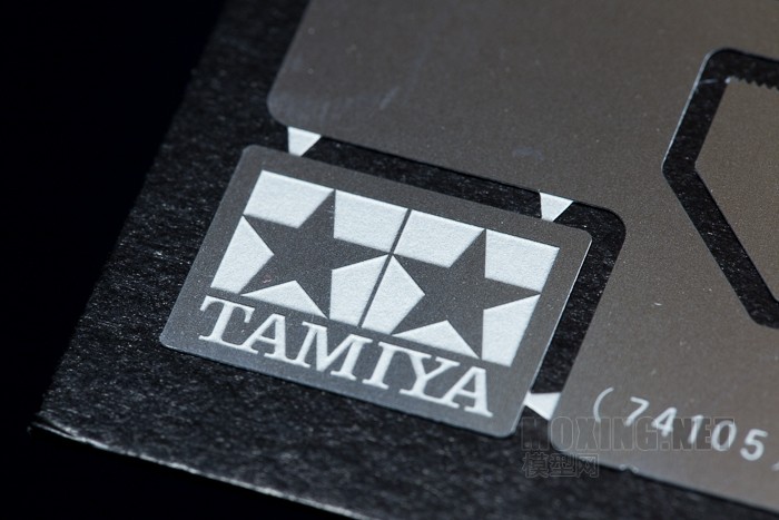

为了对细部进行精细切割,购入了田宫精密锯片III,74105
包装
田宫精密锯片III
田宫精密锯片III

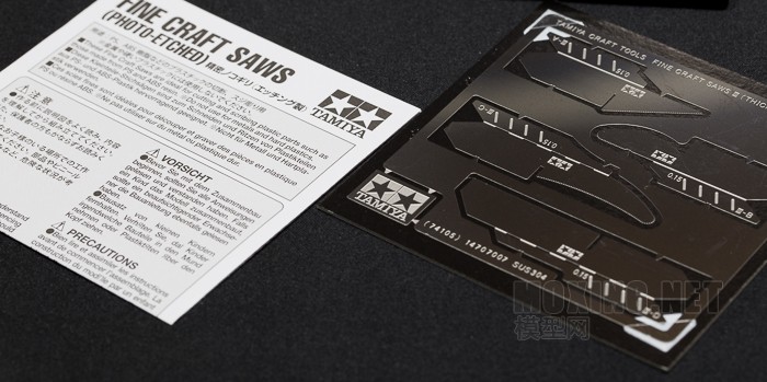

里面有说明书
主要指导如何弯折此款蚀刻片锯片,夹口6mm,所以74111小手锯的锯柄也能用
弯折此款蚀刻片锯片
弯折此款蚀刻片锯片
TAMIYA出品,74105
TAMIYA出品
TAMIYA出品

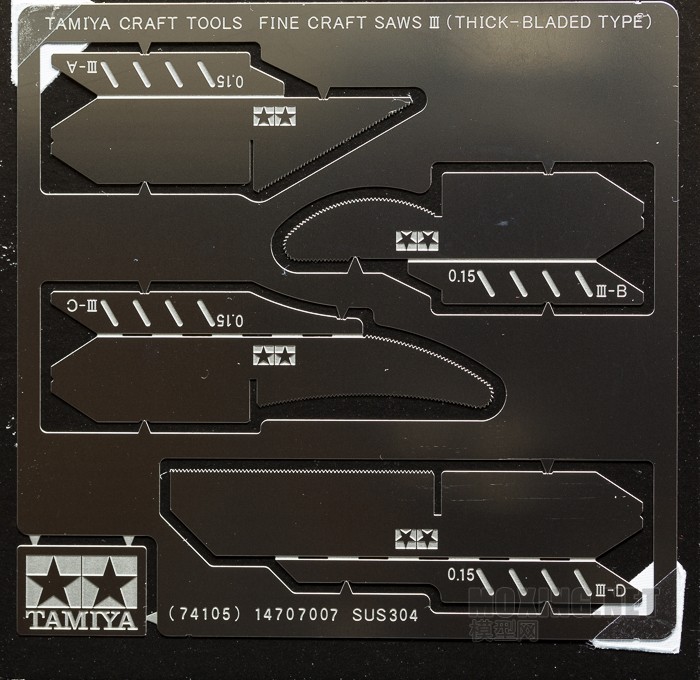

共计四片,III-A,III-B,III-C,III-D,THICK-BLADED TYPE,0.15mm厚度
共计四片
共计四片

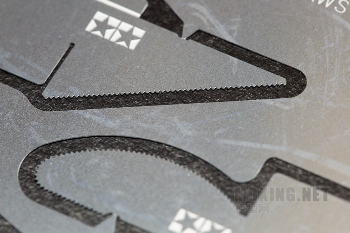

III-A
III-A
III-A
III-B
III-B
III-B
III-C
III-C
III-C
III-D就是普通直刃
应该足够应付各种情况了吧...
