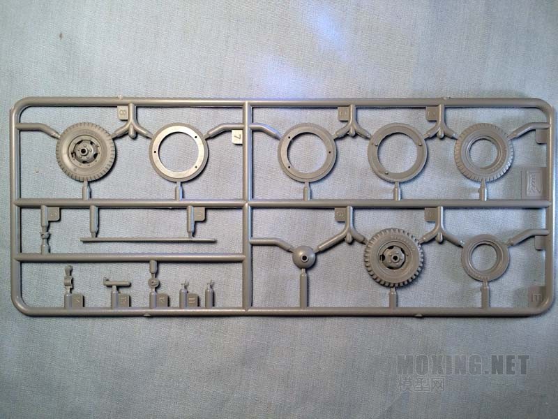

轮子特写

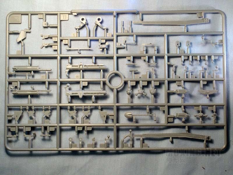

板件B

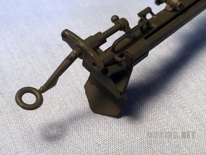

炮尾视角

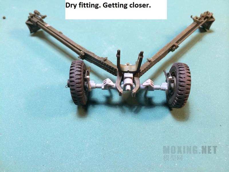

炮架零件
安装比较繁琐……结构蛮复杂
整个炮架组装完毕

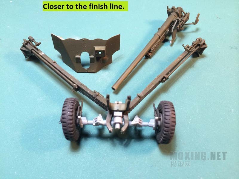

接近完工

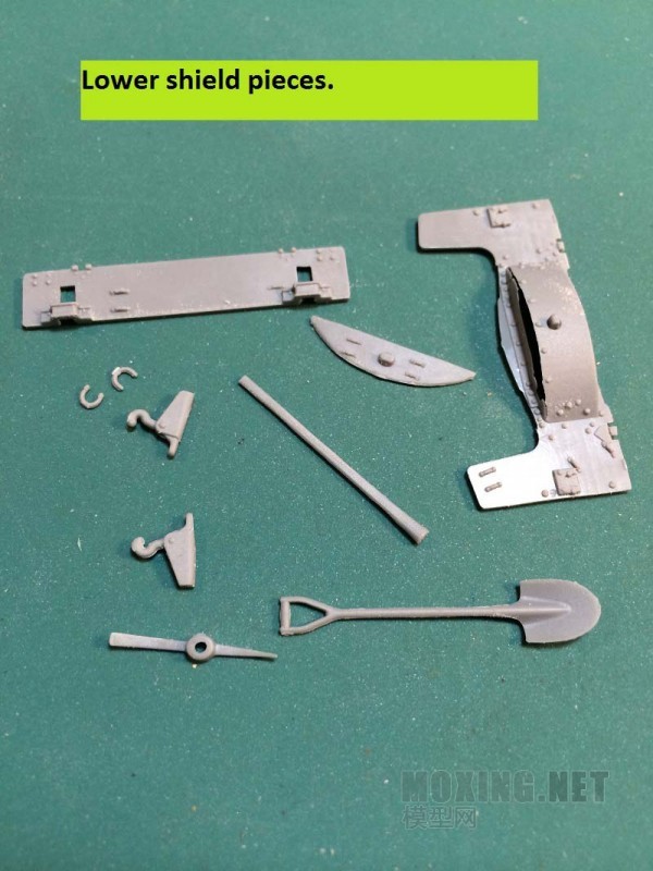

下炮盾组件
下炮盾完工

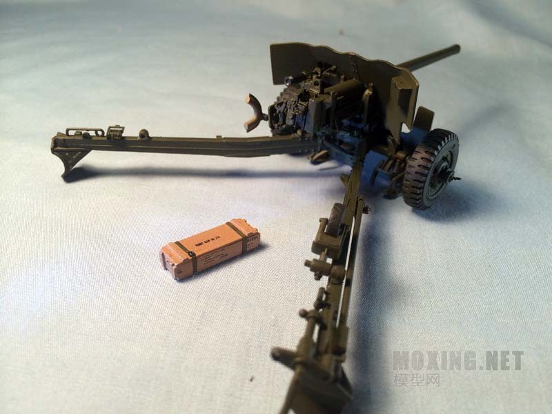

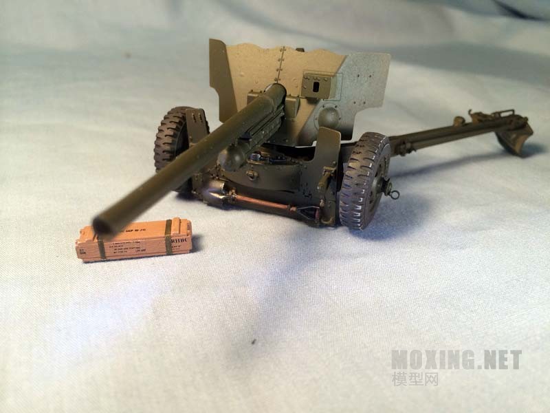

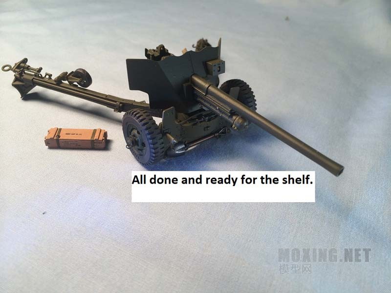

完成图
完成了

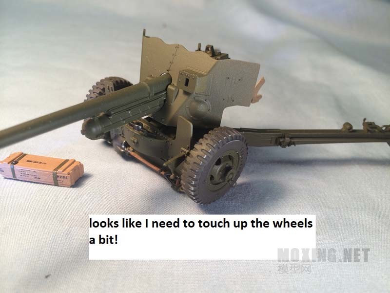

57MM弹药箱,使用了田宫的胶带复制了金属扎带,效果比蚀刻片更好
看起来我需要给轮胎润润色

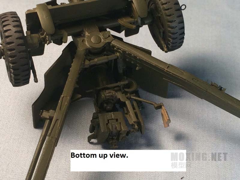

底部视角

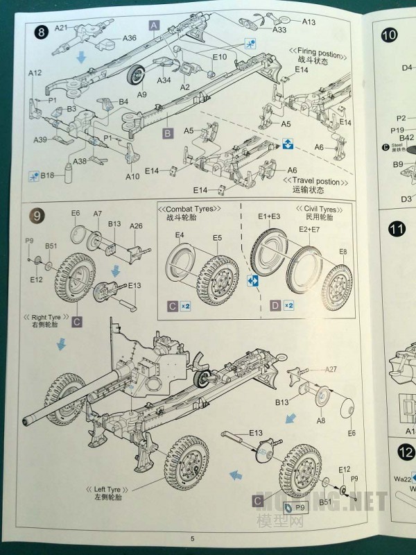

缺点:说明书比较难懂,组合度不佳,制作比较繁琐,细小零件很多,建议有经验的模友购入,塑料比较软可能需要适应一下。
