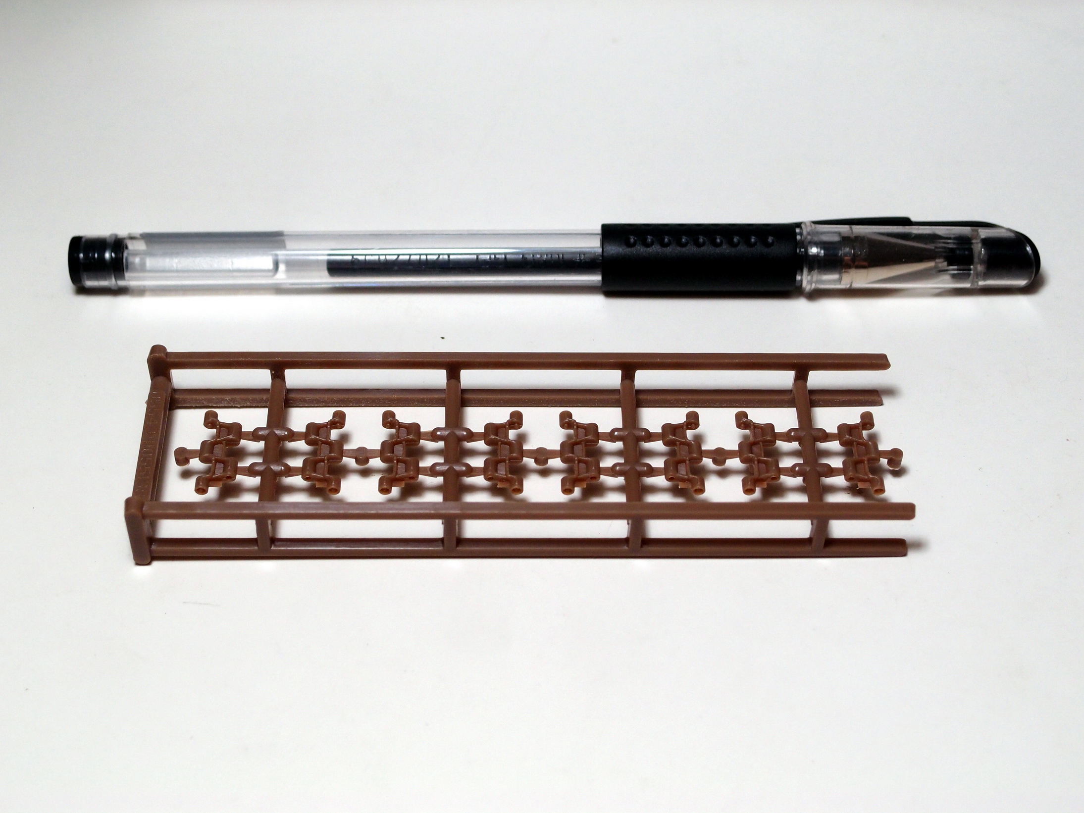

履带板件*30,有惊喜哦!

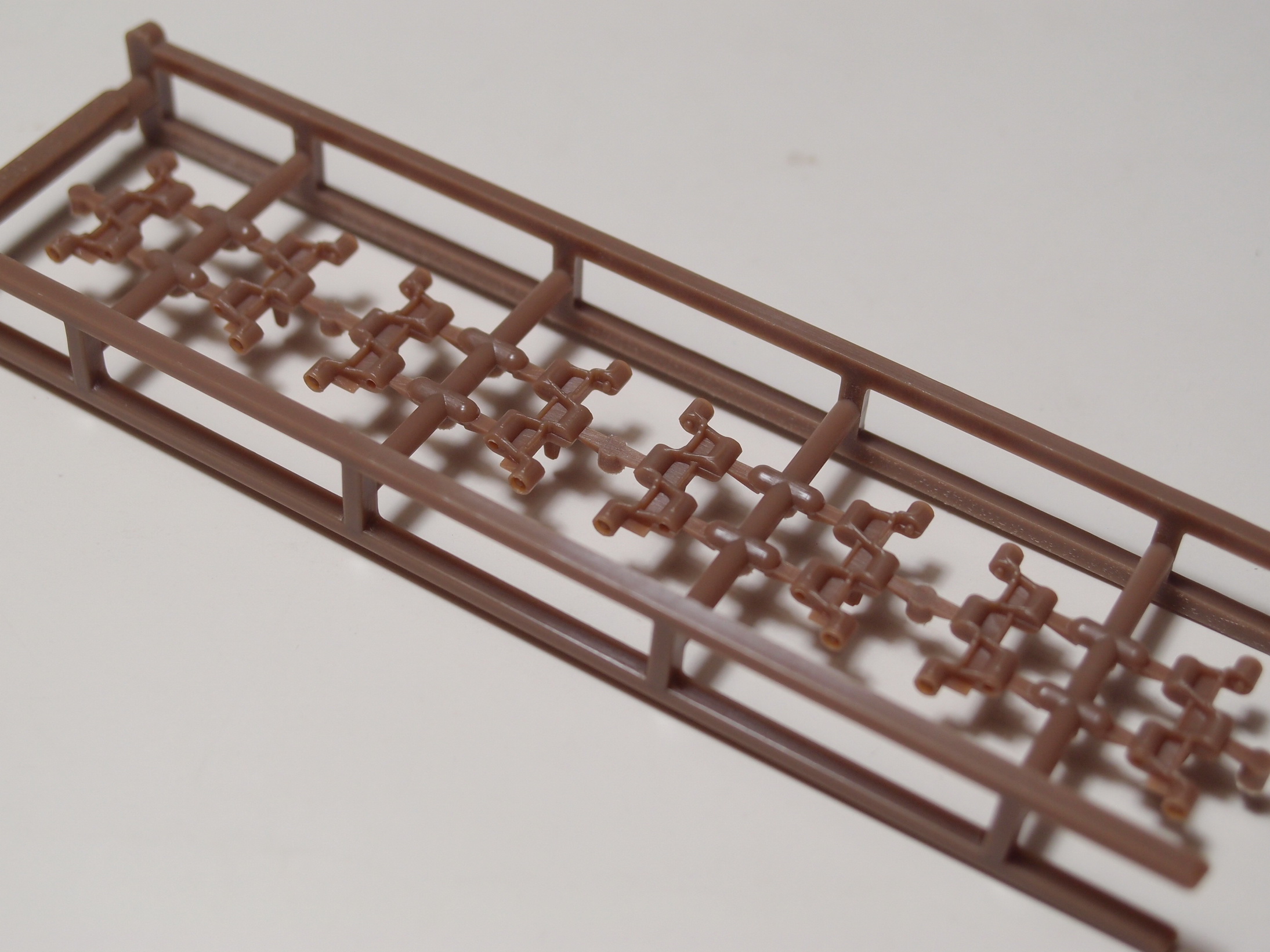

履带细节,惊喜!活动履带,无需胶水直接扣合!

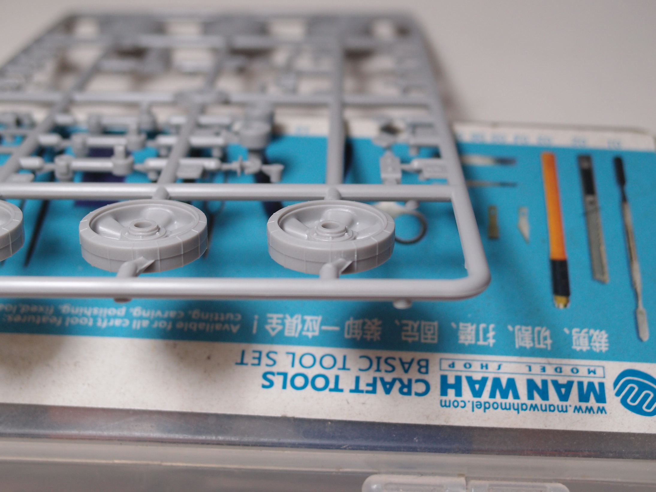

负重轮,中间有道合模线!

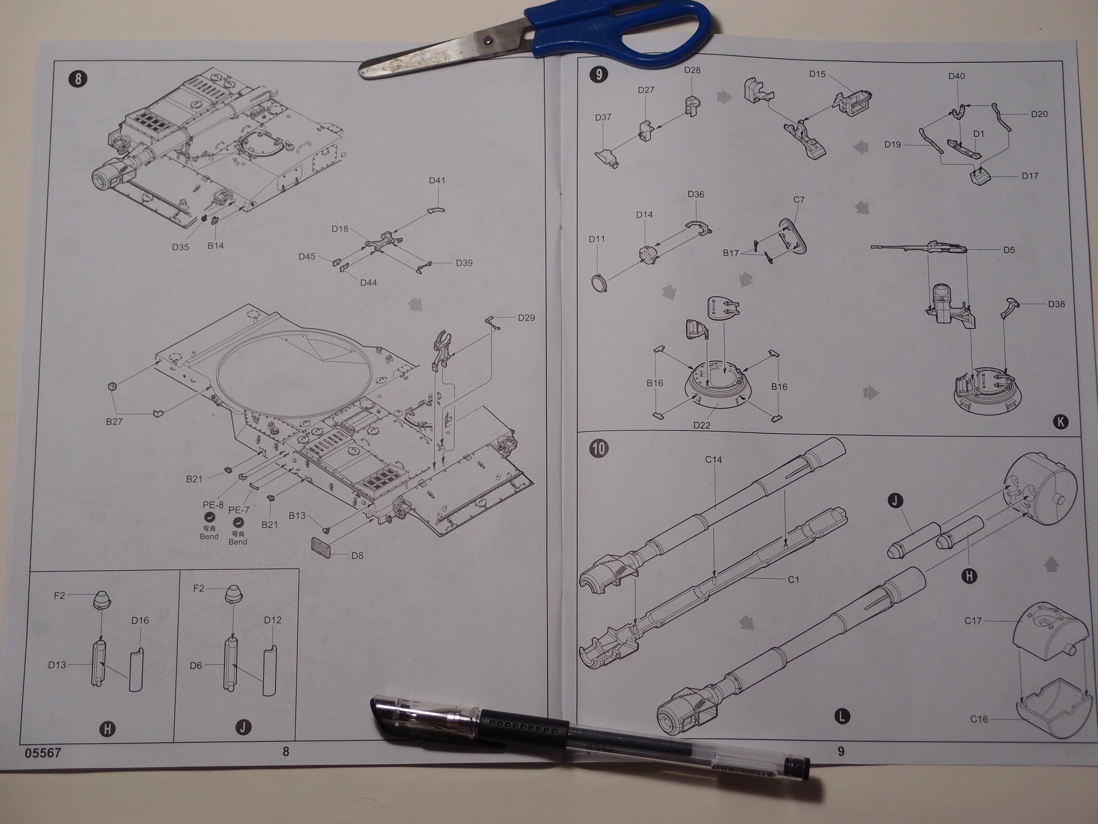

3楼,说明书

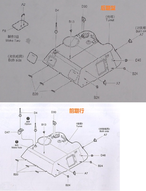

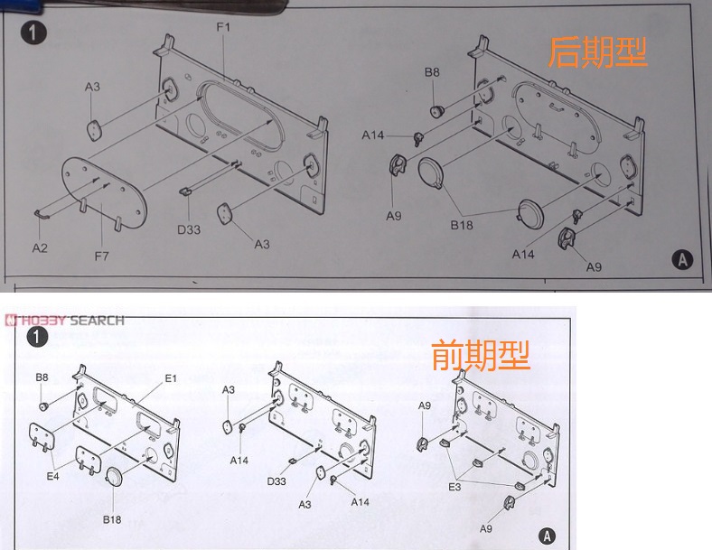

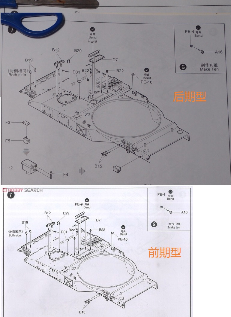

后期型和后期型的对比,前期型的说明书来自hobbysearch,对比下来,看得出说明书有修正,不过似乎影响不大,是不是我看天书版的说明书太多,所以百毒不侵,说明书好不好对我无所谓了?
呃,打错字了,反正你们知道我说的是神马意思···

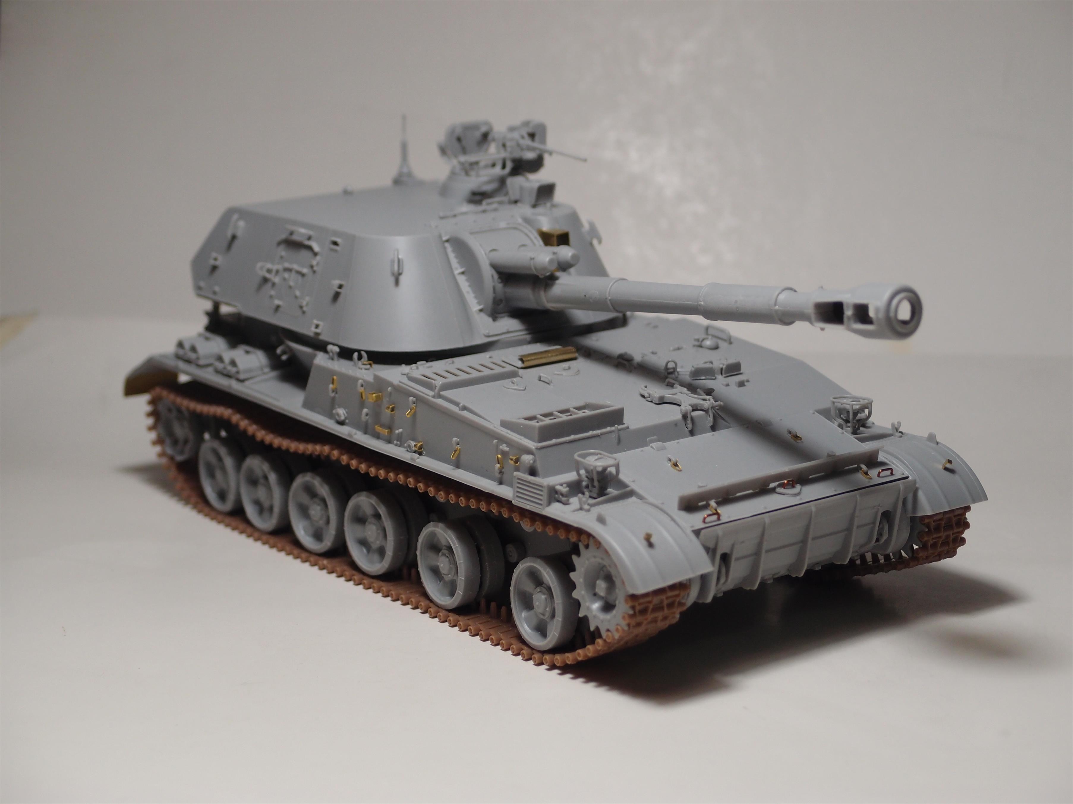

完成品展示和组装时的提示

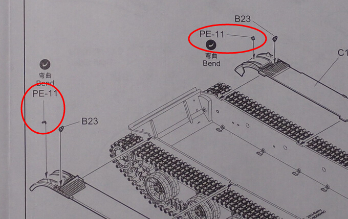

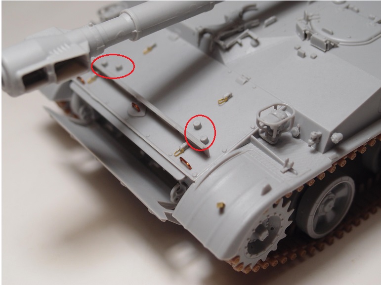

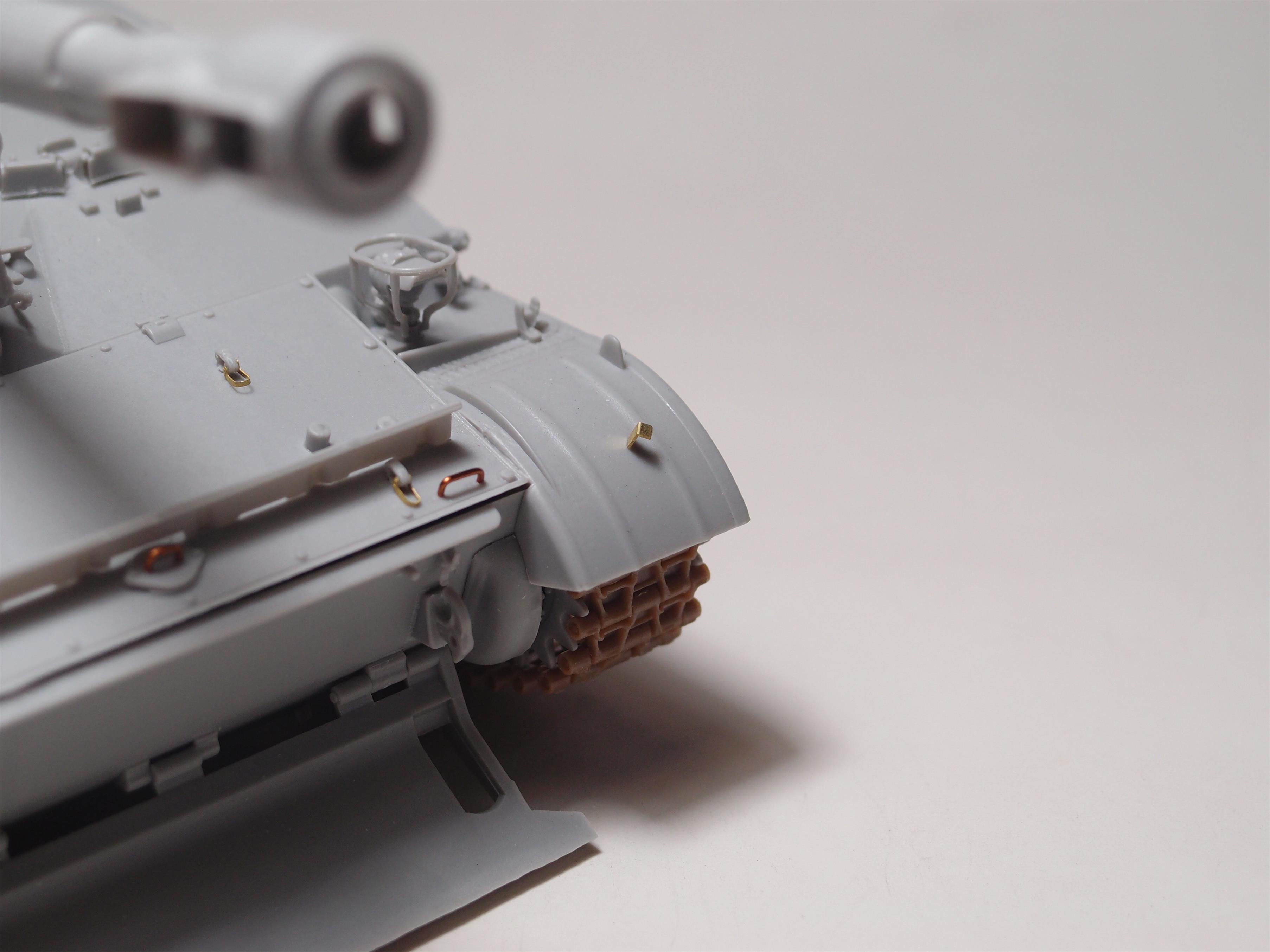

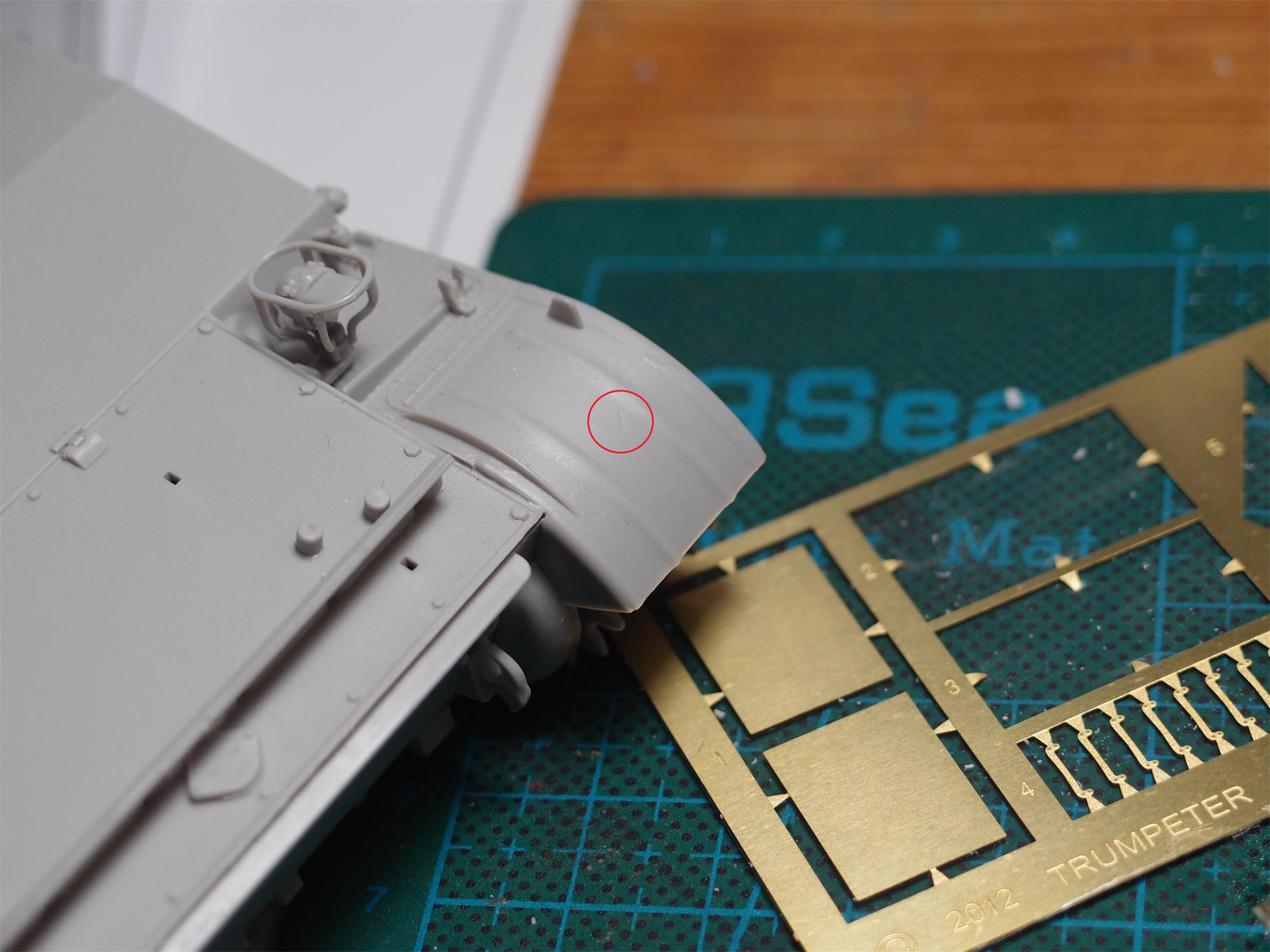

前挡泥板上有个PE零件PE-11,说明书看不清楚;其实在挡泥板上有个浅浅的凹槽,就是安装位置
组装1
组装1
实物对比
套件很多地方都可以改成可动的,比如下面的火炮行军固定架,推土铲(可选择固定在车尾或者车头);所有轮子都留有余地可以改成可动!只是轴太短导致改可转动难度较大,如果像田宫的AFV一样里面加个PS的胶套就好了,配合活动履带,可以推着跑了!我改装了活动悬挂,不过效果不理想,后面高了!

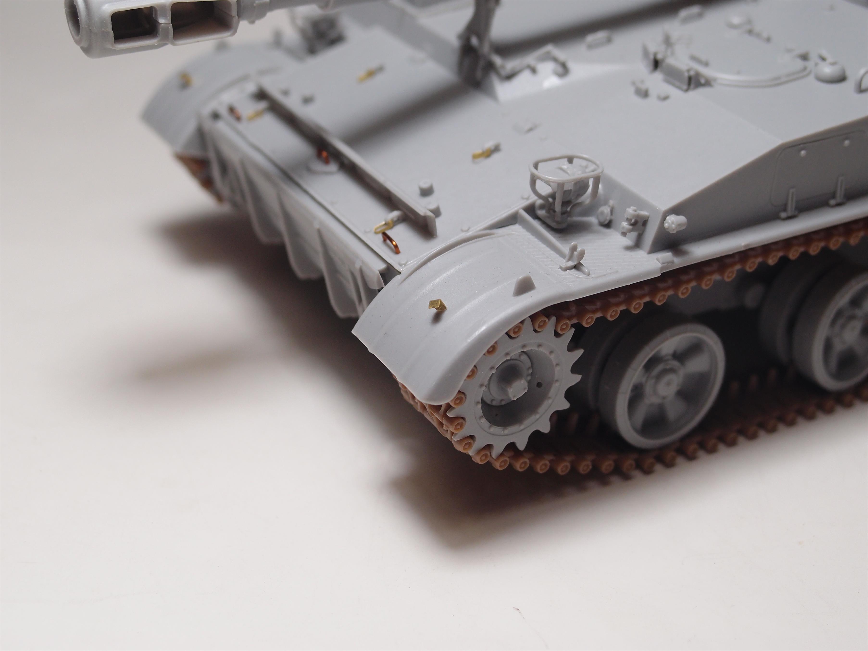

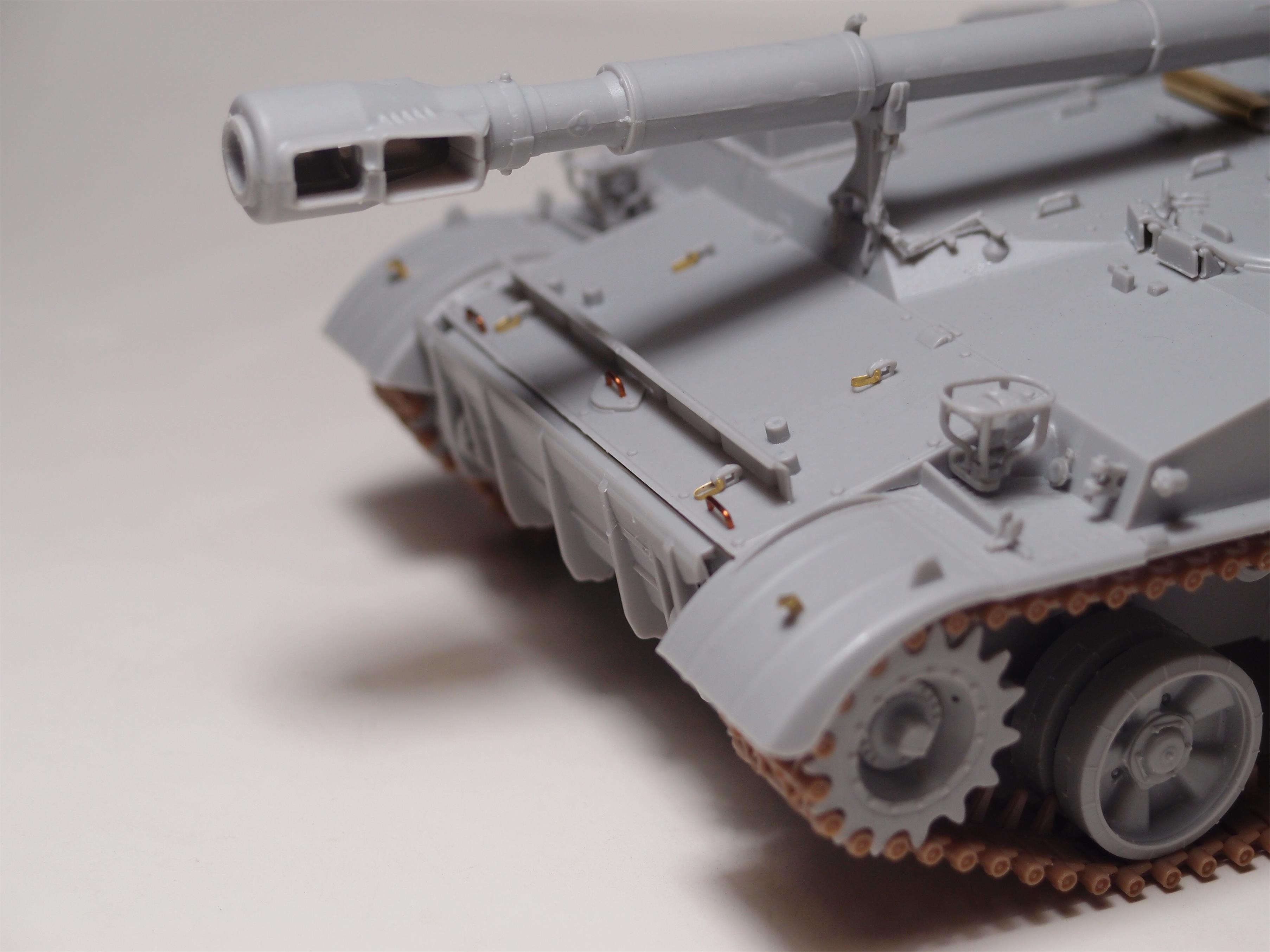

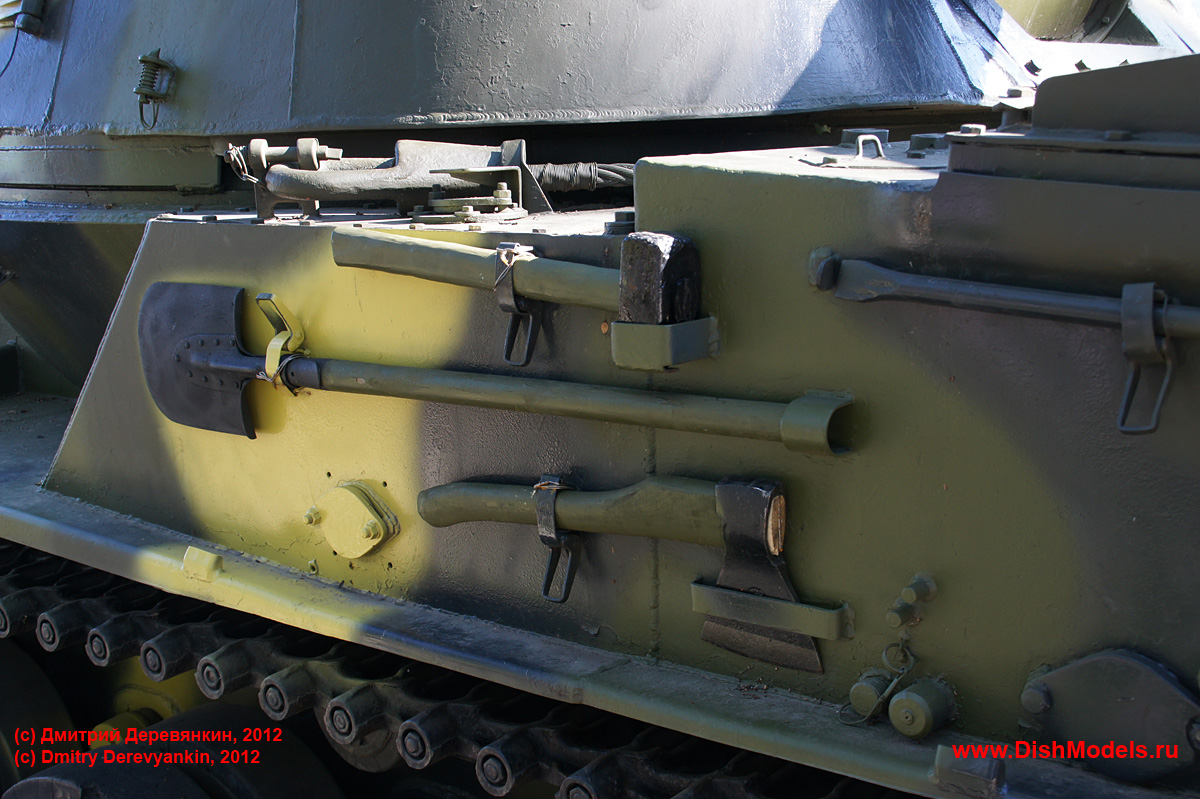

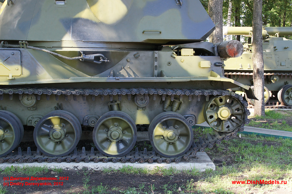

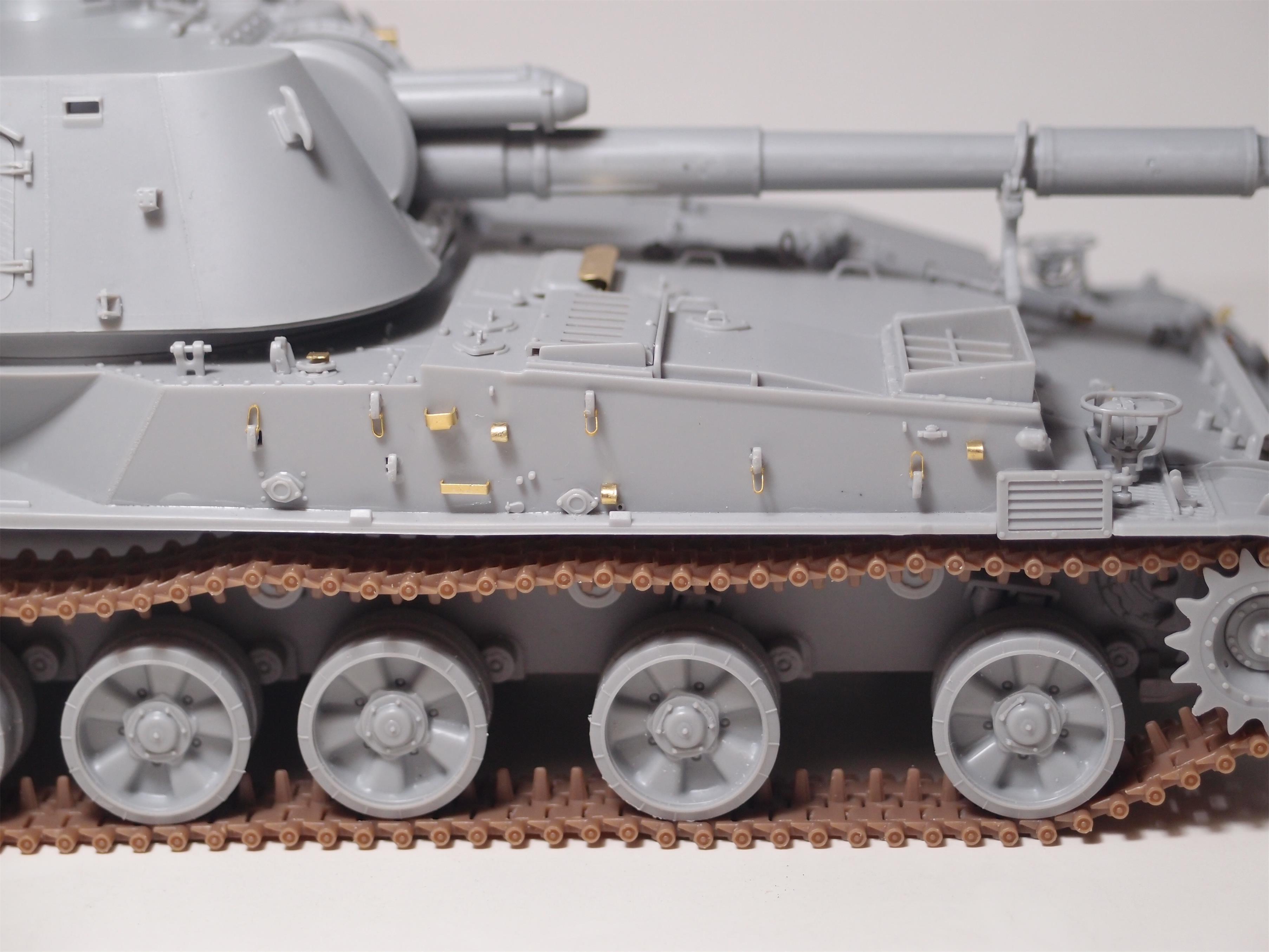

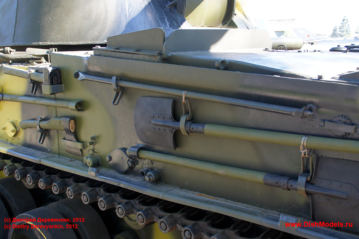

车体侧面光光的,只有扣具没有工具,菊花上没有自救原木,不知道该说厂家是偷懒还是啥···这里需要多个PE,比较细小,数量又没有多余的,很容易丢失,我就丢失了一个扣具,你能找到是哪个么?
实物(早期型的)

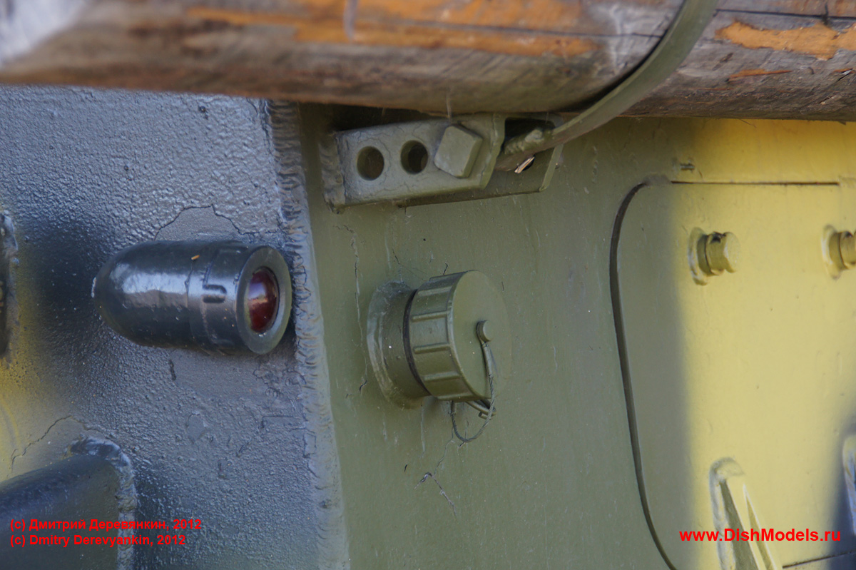

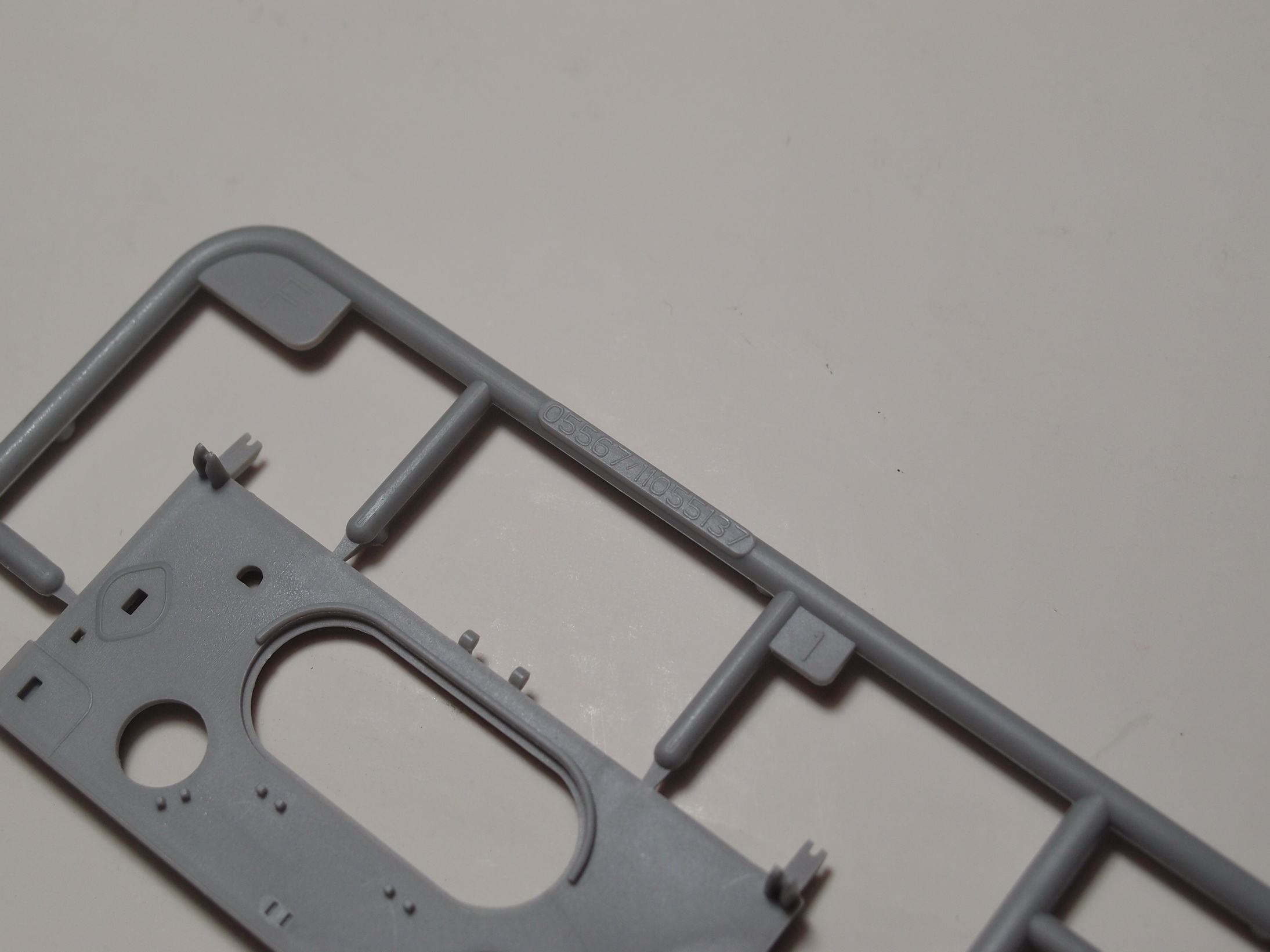

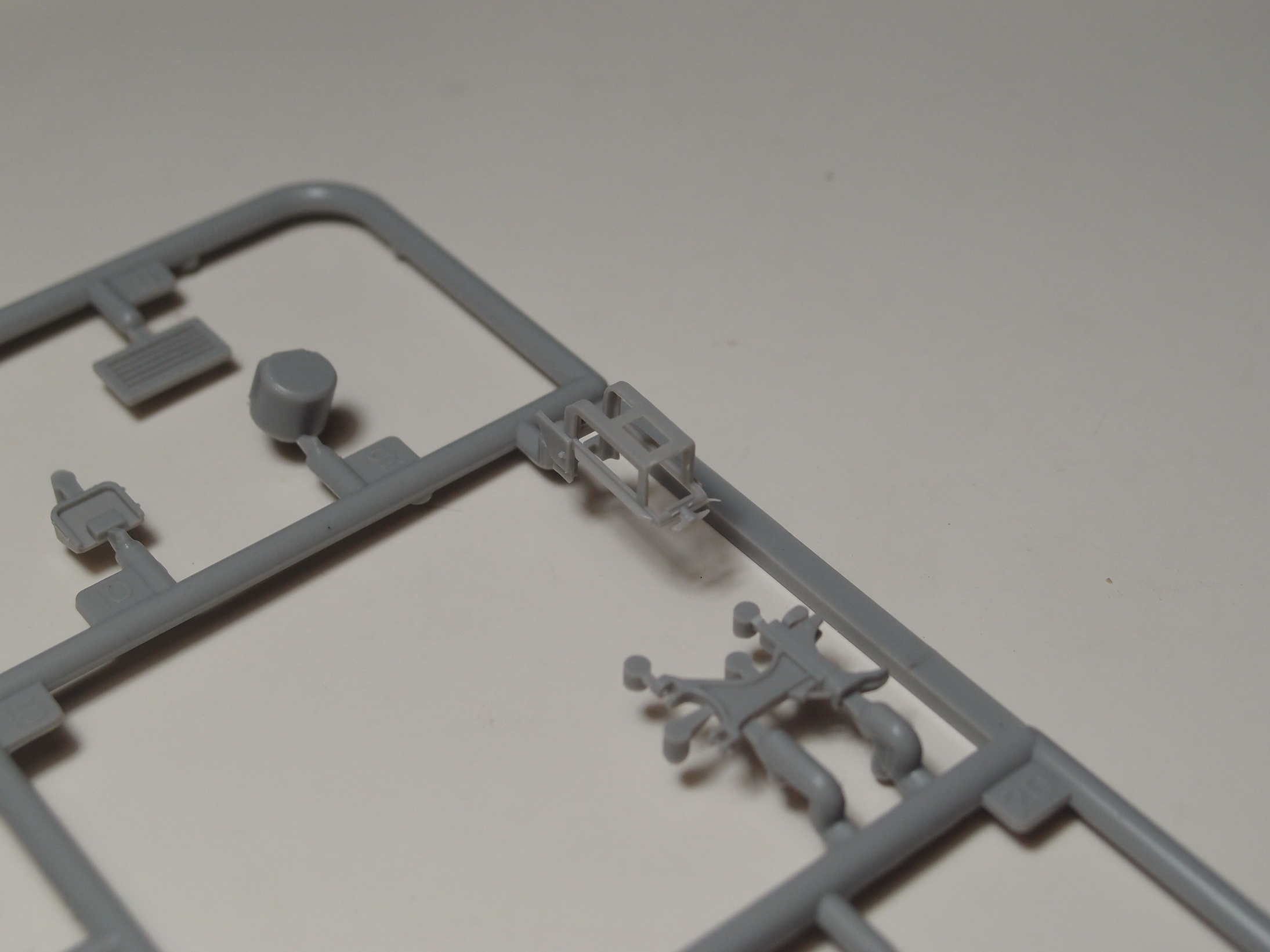

B19的零件水口设计很不合理,对比下面的实物图,可以看到“柱子”上还有个细小的凸起细节,说明书上也完全看不清,而剪下零件时多半会直接剪掉,或者打磨掉!

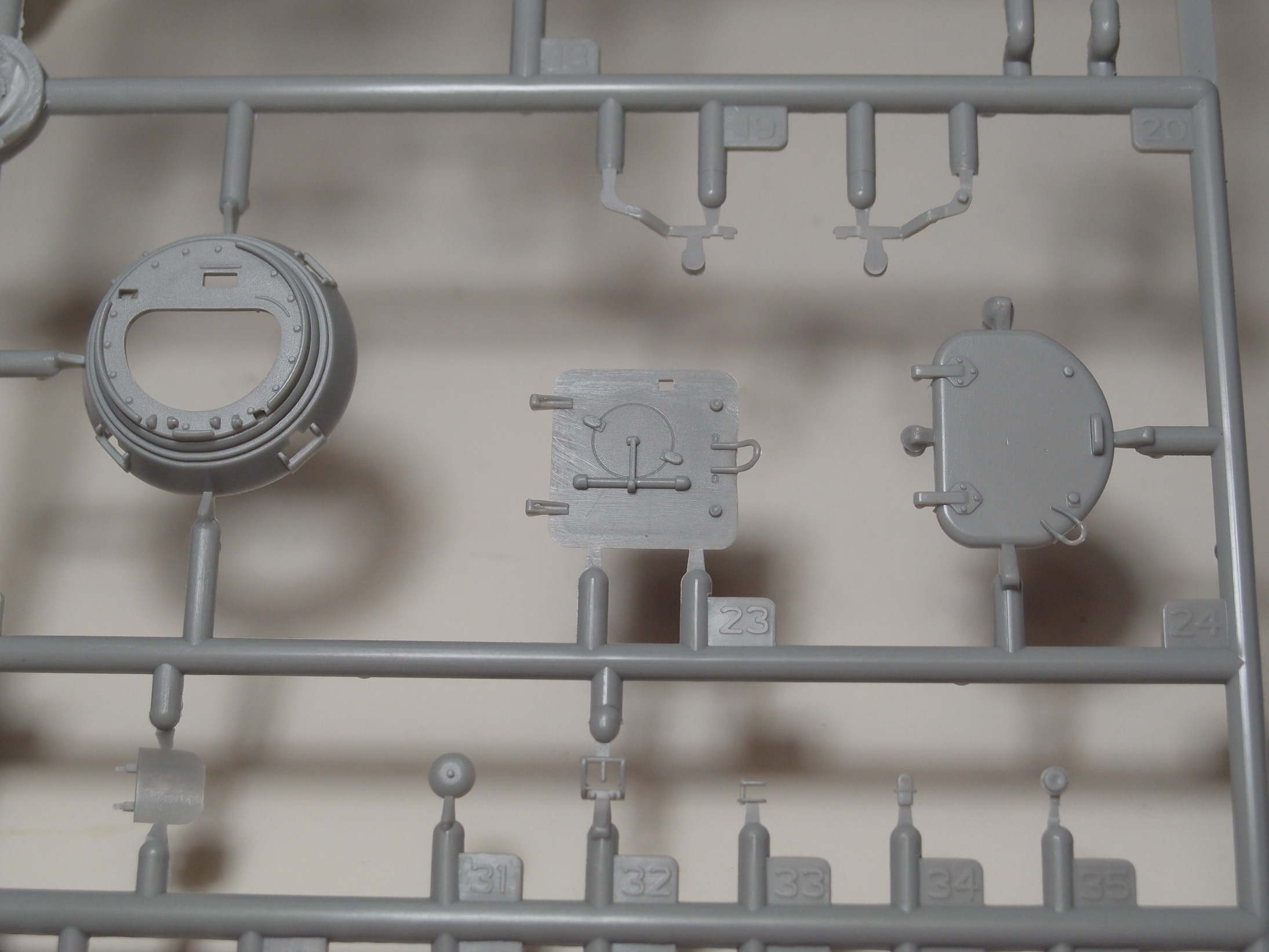

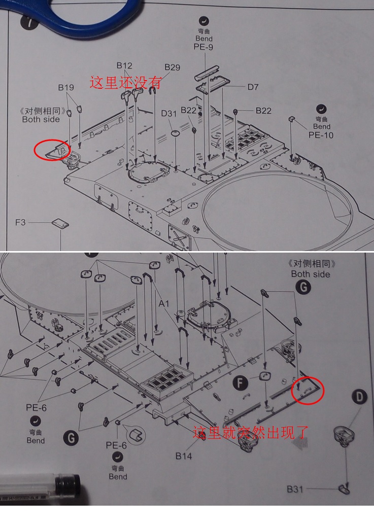

少了零件!车头3个小把手,中间的是A13,说明书上有,总共要13个A13,但套件只给出了12个,旁边还有2个长些的把手,说明书没有标示用哪个零件,前一个图还没有,后一个图就突然出现了,然后零件也没有多的;我这里用铜丝自制了;厂家比较大的疏忽!

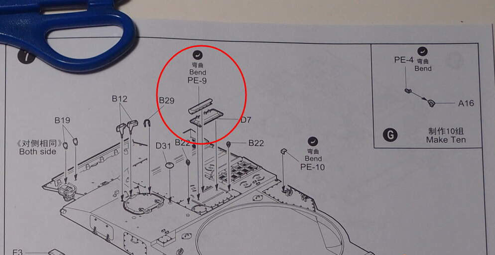

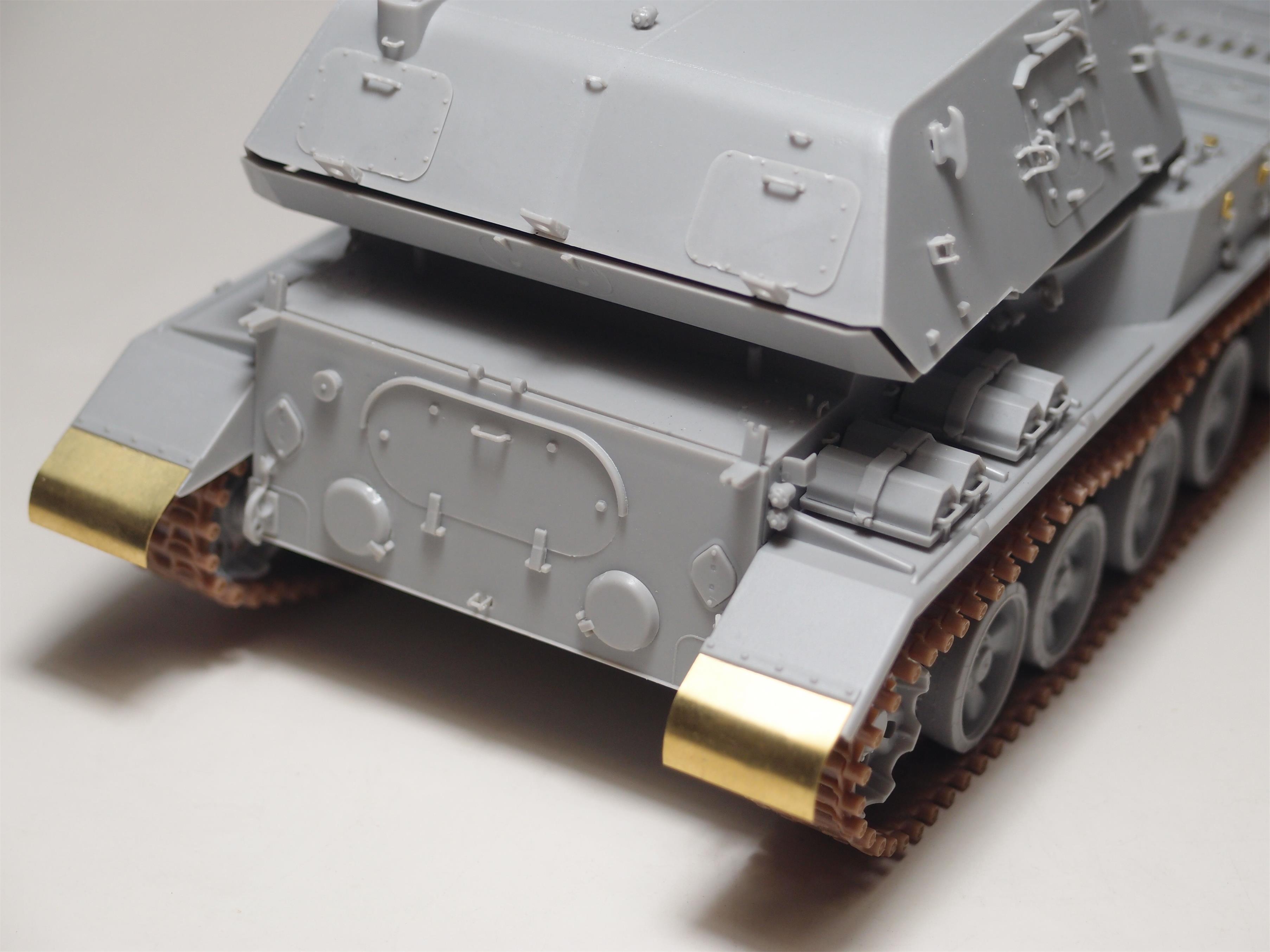

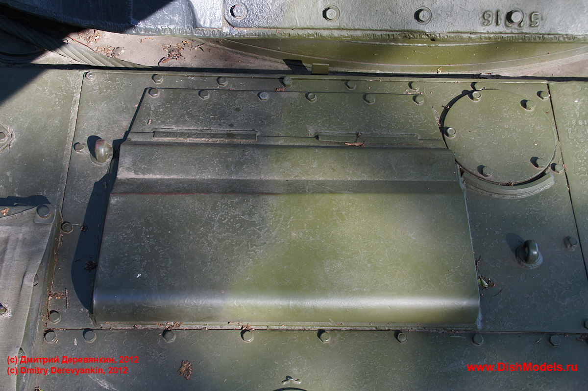

发动机舱盖上的PE-9零件,说明书不清楚看不出如何弯曲,做出来应该是这样的效果,不过我做得也只是接近,实物更复杂!
组装3
组装3
实物图

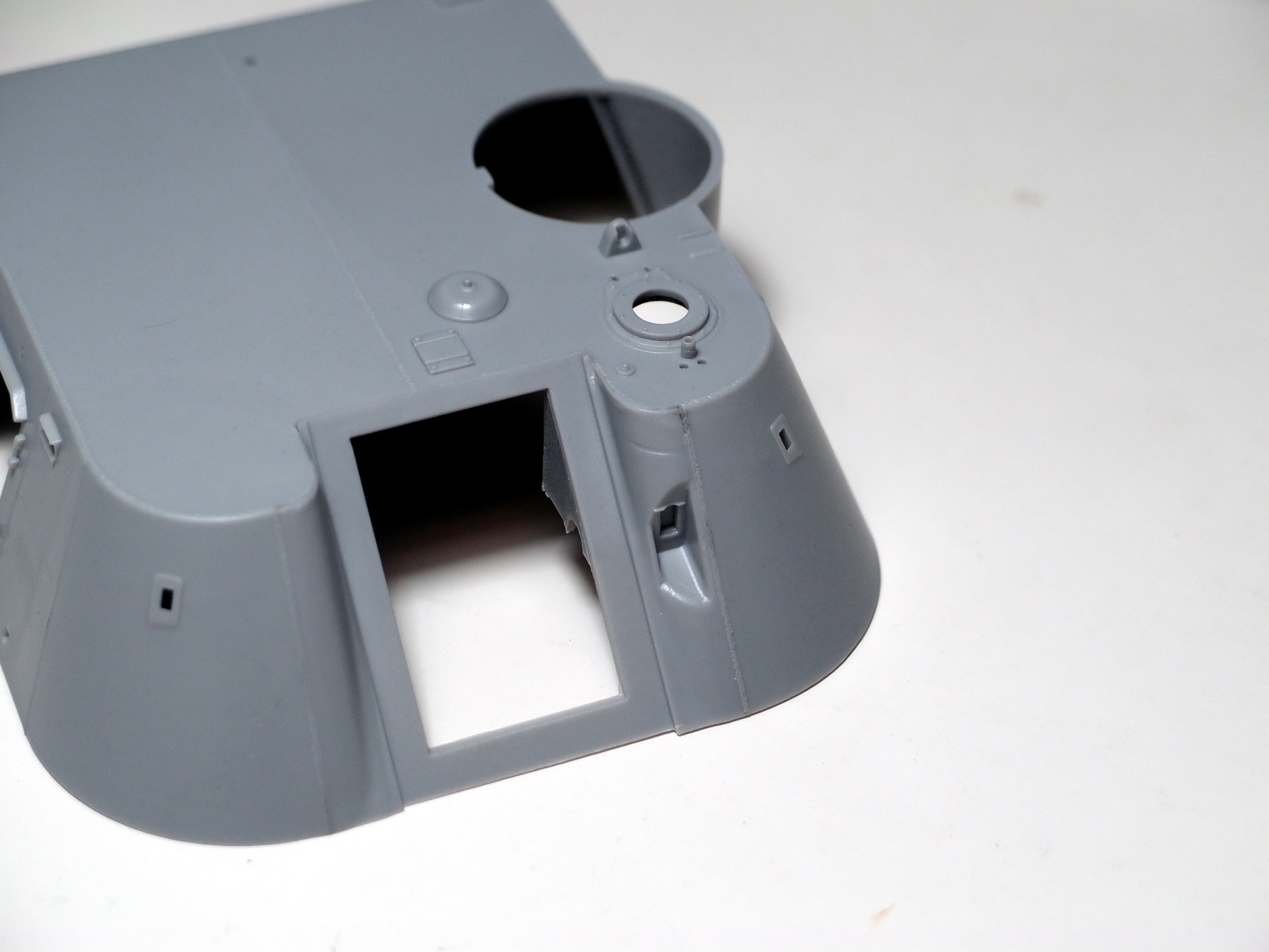

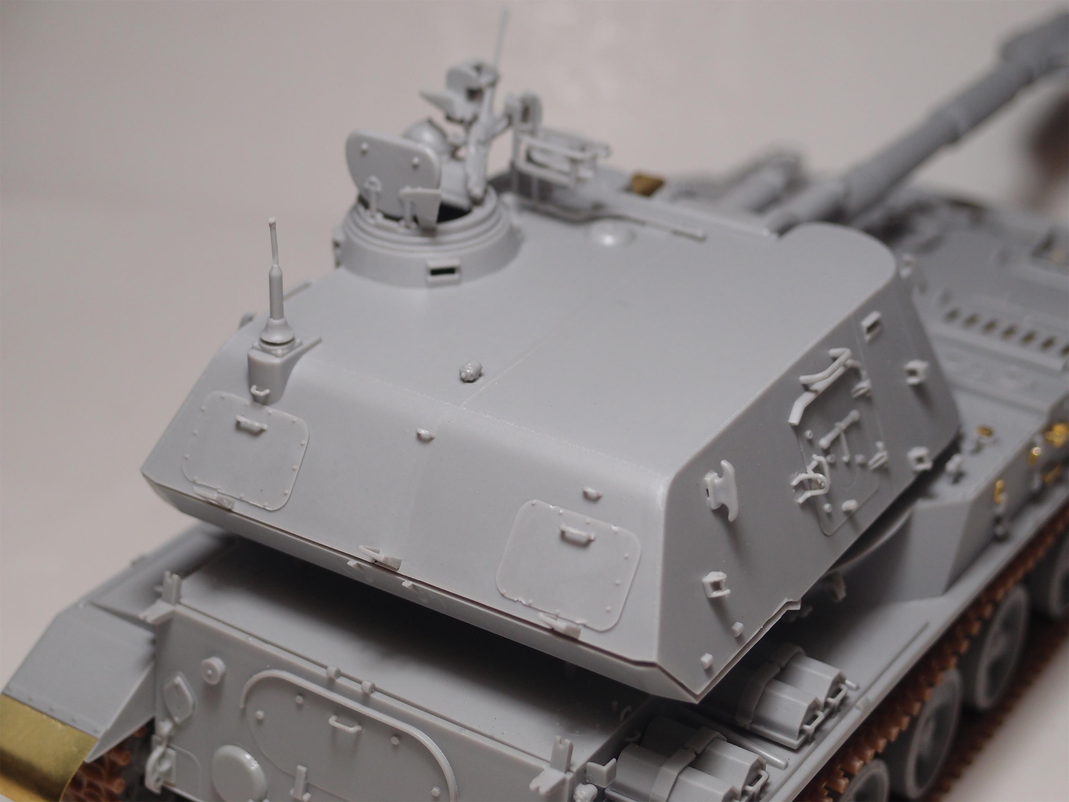

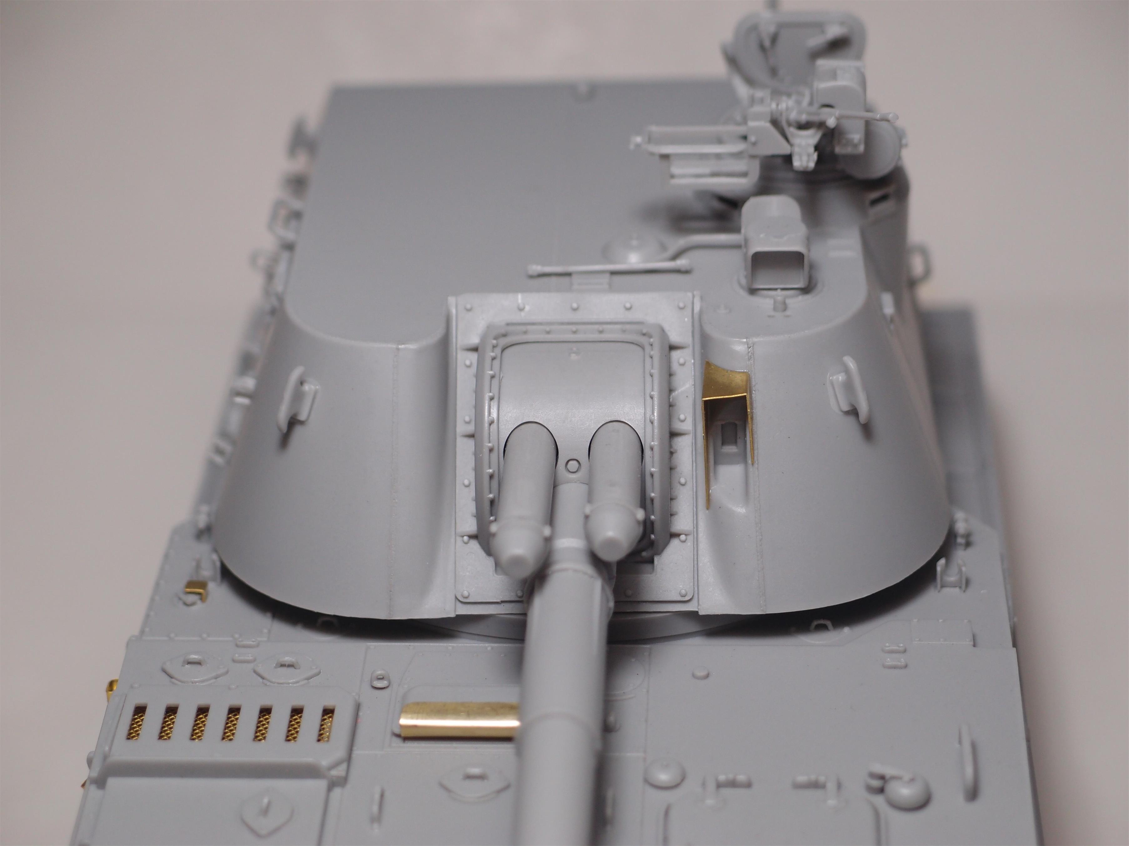

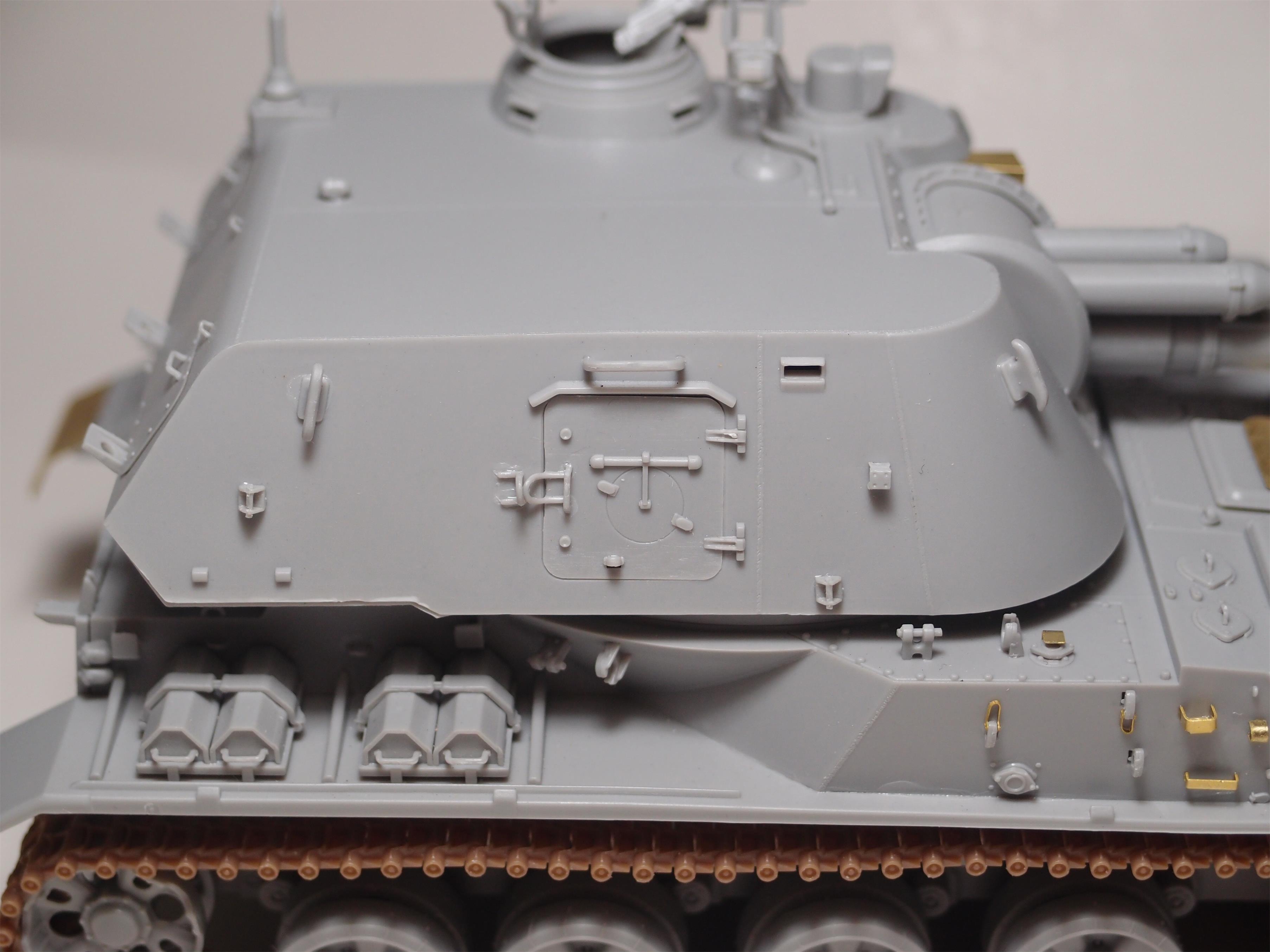

菊花和炮塔的特写,细节还不错,零件分得有些细碎,车长指挥塔组合度不太好,指挥塔有点大;炮塔上盖和底部没粘起来以便于炮管上色,所以有缝隙,其实组合度不错。
个人认为两片式的炮管开得不够人性化。相信各位对这种两片式的炮管打磨痕是头疼,一是真圆度很难保证,二是很多细节容易被磨掉或是被胶水覆盖无法复原,打磨功夫不熟练的话,很难解决。自行火炮粗壮的JJ是最大的亮点,加上比主战坦克炮管更复杂的结构,如果坑坑洼洼参差不齐,实在是很影响效果的。强烈建议可以开成若干个圆筒套在一起,以号手目前的开模精度,应该是完全可以做到同心对齐的,希望以后能看到更好、更有利于制作的解决方案出现!

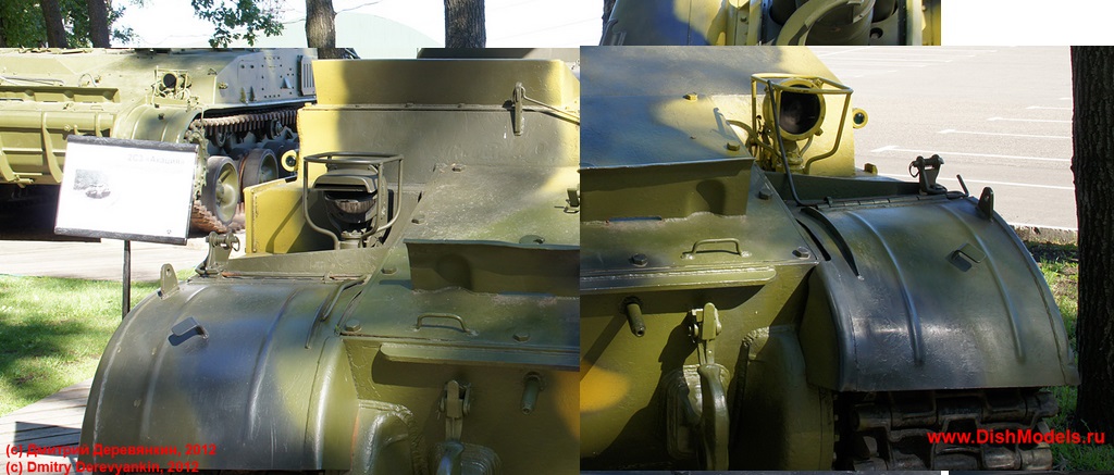

毛子的网站,非常详细的参考图,不过这是早期型
http://www.dishmodels.ru/wshow.h ... mp;vmode=S#blockpre
