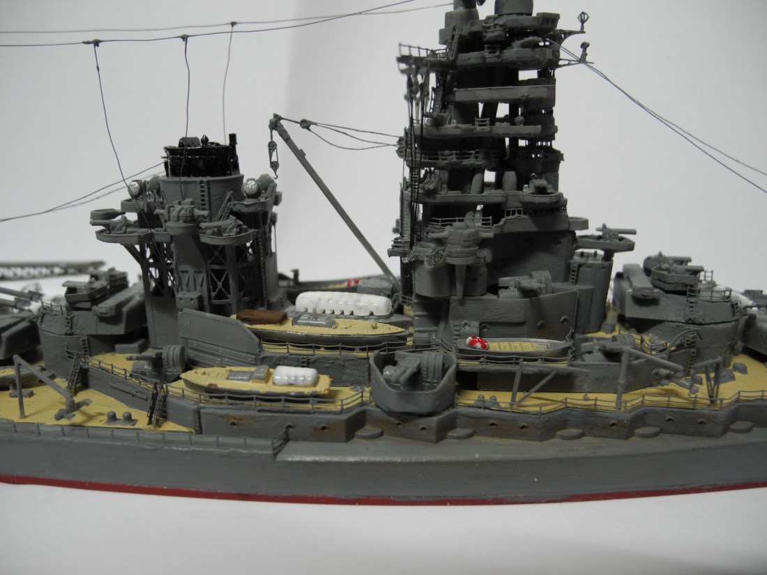

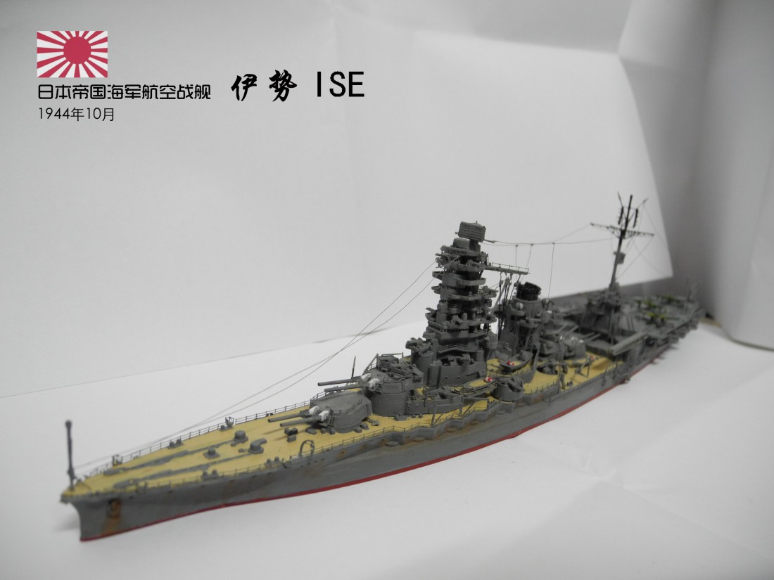

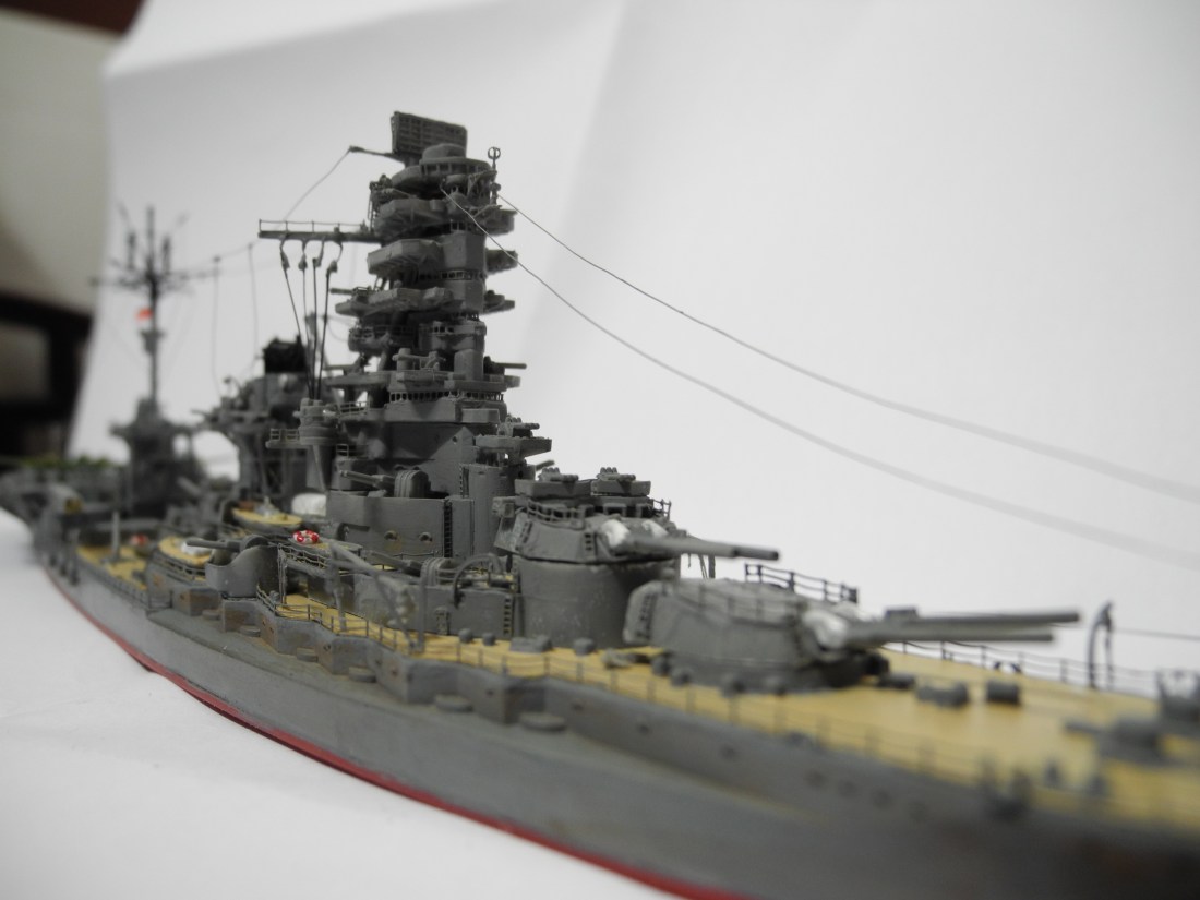

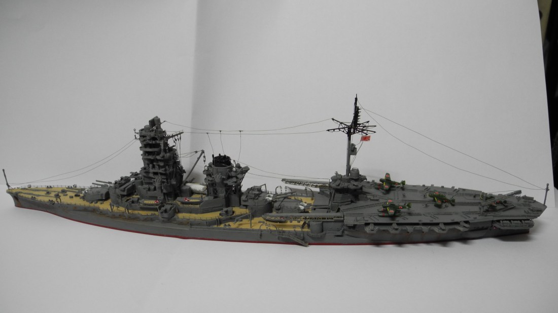

大家新年好!这是我第一次用PE做的船,利用春节前后做了13天,感觉比较匆忙。这次用富士美的板件加套改,全不手涂,感觉笔迹比较重,张线是用导线的线芯以及毛刷的毛(别恶心~~呵),铜线容易弯曲变形效果感觉一般,请各位批评指正,THANKS~~~

笔痕太重了……请参考此方法http://www.moxing.net/2009/0317/9.html ,漆调稀一点多刷几层
 楼主| 发表于 2013-2-22 08:54:49 | 显示全部楼层
感谢指点,当时是用田宫的水性漆加入无水纯酒精来稀释,挥发得比较快,油漆慢慢变稠的时候可能未及时发现。如果换用75%的医用酒精会否好点?除了酒精还有没其他稀释方法? 谢谢
