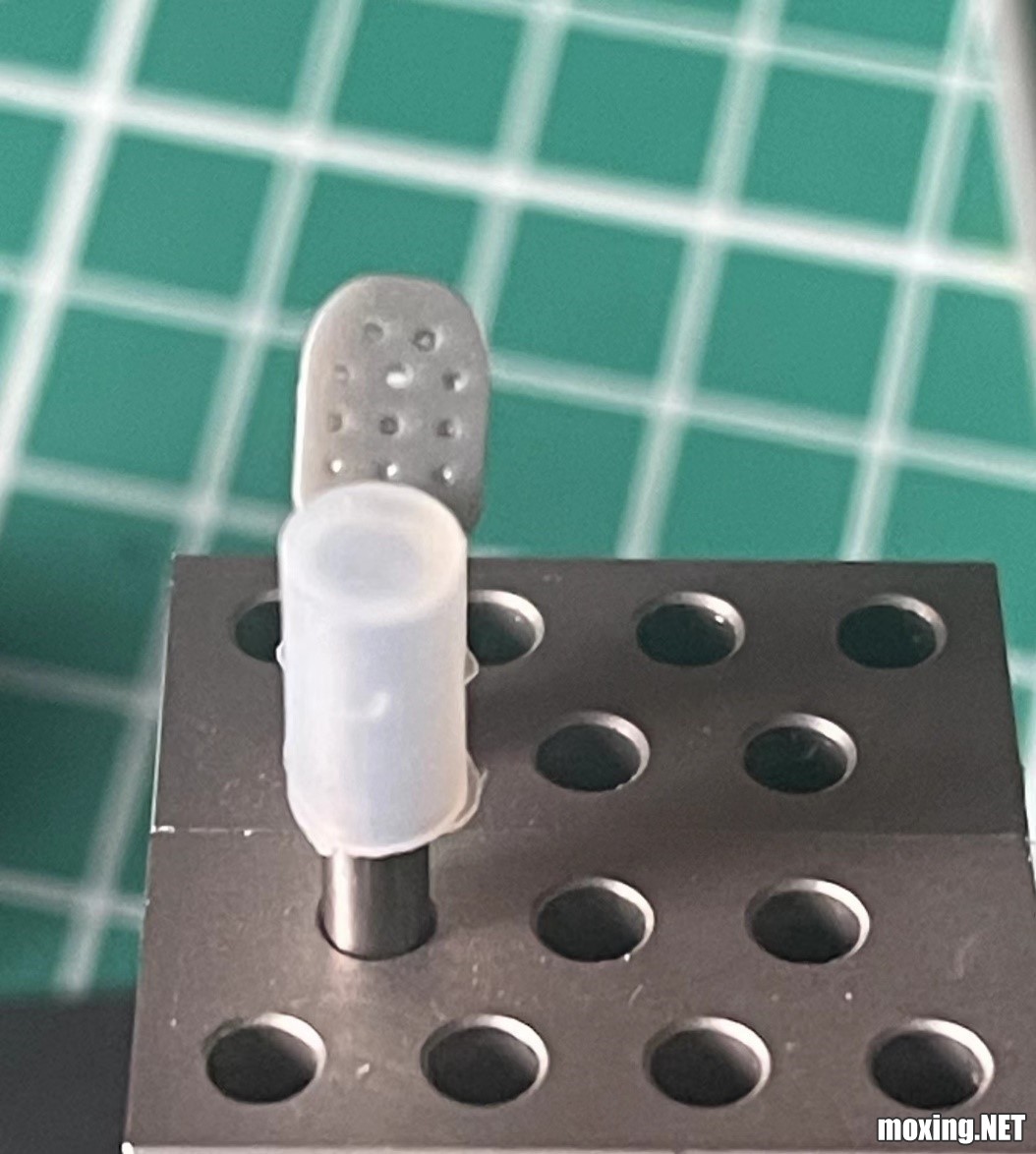

脚踏细节展示,注塑件可能就需要手动钻孔了

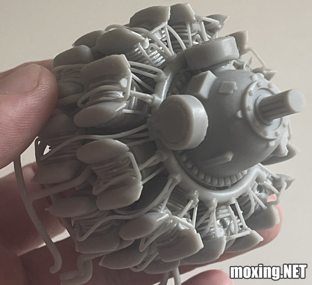

发动机细节图一
发动机细节图二

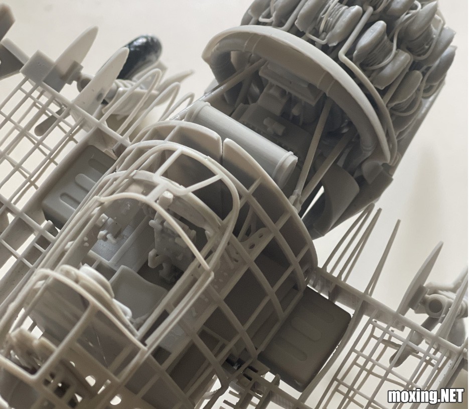

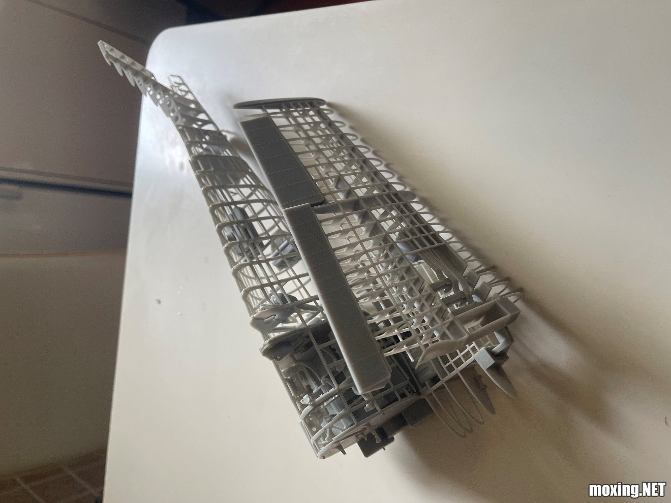

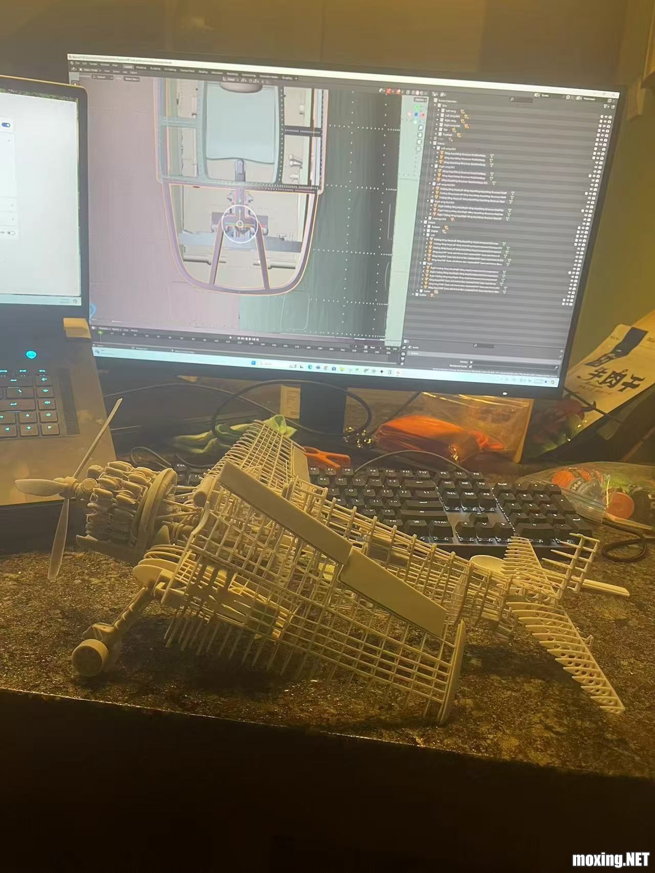

机身成品(龙骨形态)
驾驶舱细节

如果在这个成品龙骨飞机旁边加上几个兵人和一些车间零件,完全可以做一个飞机生产车间的场景。3D打印的魅力也是在这里,可以根据自己的需要来完善出一个场景,并且能很快的复现出来。
      整个F6F制作下来,给我的感觉就是原来需要通过很复杂的一些模型加工才能将整个模型的完成度拉到很高的制作方式在3D打印的加持下变得简单了,并且在拼接中也不会碰到什么难点,改造和定制方面也会有比较大的空间,如果合理的搭配场景零件我感觉能非常轻松的做出很多非常不错的场景出来。

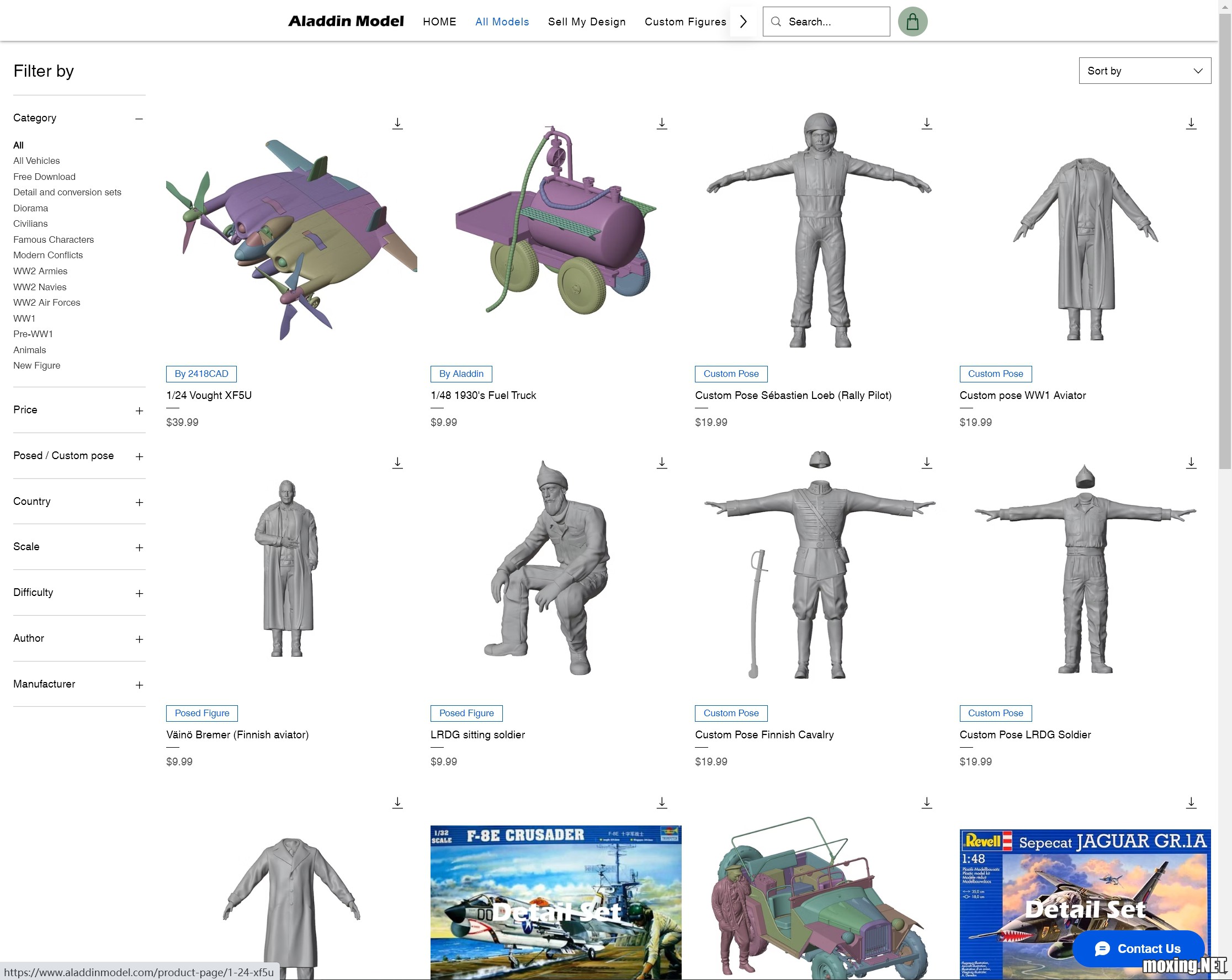

       整个网站提供的模型质量都是高精度模型大多数都是可以给到给到8分以上的精细建模,大家可以到网站上面看一下,有很多很不错的模型文件提供。

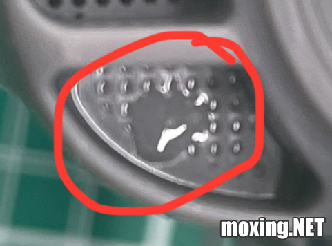

       过度清洗导致树脂零件破碎                                             堆叠打印失败的报废零件                         清洗不够彻底导致树脂残留

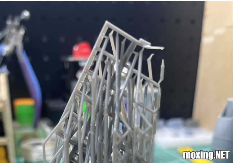

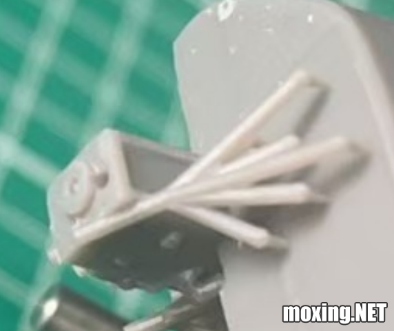

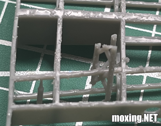

另外在模型干燥后的拆除阶段,大家在拆除支撑柱子的时候一定要注意,有些支撑柱子可能因为打印机解读文件或者打印时打印机堆叠错误,会有支撑柱和模型融合的情况,这时候千万不要用力拆,或者发现这类问题的时候尽量用剪钳去修整一下,否则很容易导致已经打印好的零件直接报废。

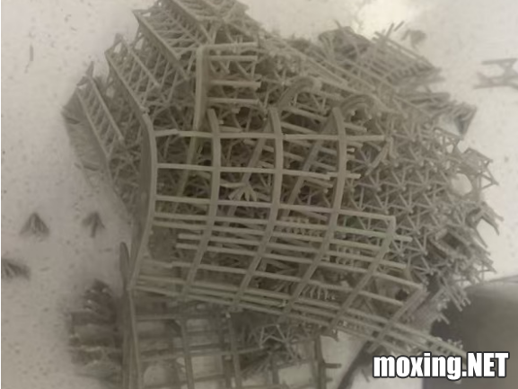

                           例子一                                                           例子二
        这个剪钳就能处理但是不注意就会破坏               模型和支撑直接融合了只能打磨和
                         模型龙骨                                                         切割处理

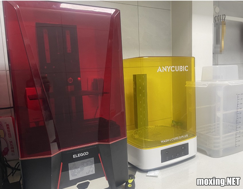

      最后是3D打印的一些注意事项,因为3D打印的物料和清洗剂全部都是有机溶液(树脂和乙醇),所以还是要提醒大家注意安全,最好是带着3M的防毒面具进行处理,毕竟这些溶液都是易挥发物质过多过吸入的话还是有一定危险性的,并且清洗及模型的固话也是需要专业设备进行处理的,占地面积也不是很小,所以大家在购买设备打印模型的时候还是要注意这方面的问题的,操作一定要戴手套带面具,做好个人防护,只有好的身体才能做个合格的胶佬。
