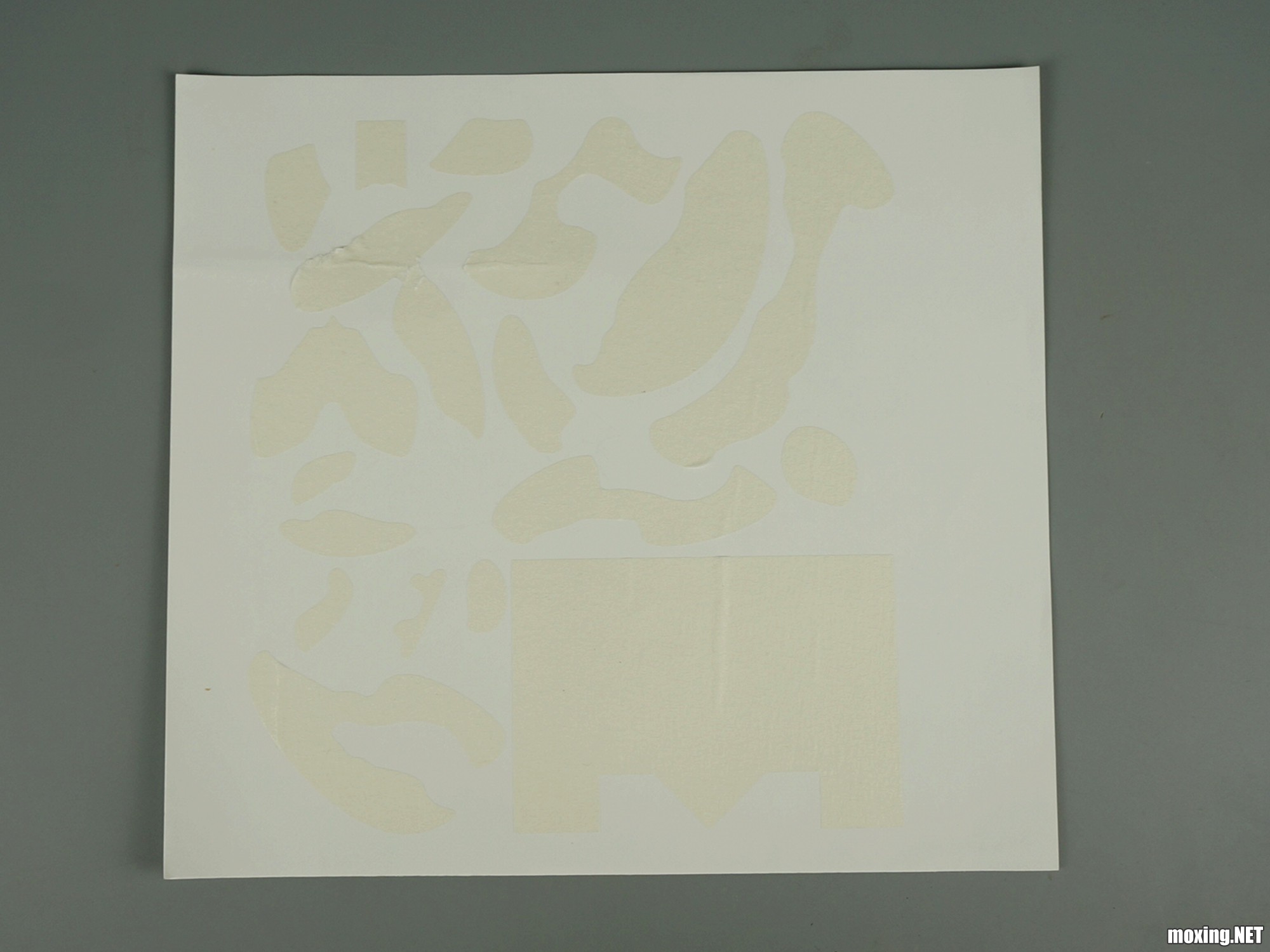

此次随送测套件还有2张遮盖纸(单独售卖,套件不附带),比较类似美纹纸。不太清楚是否是正式出货版本

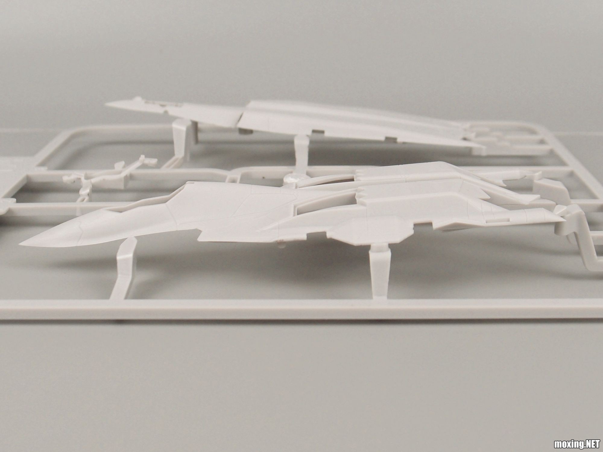

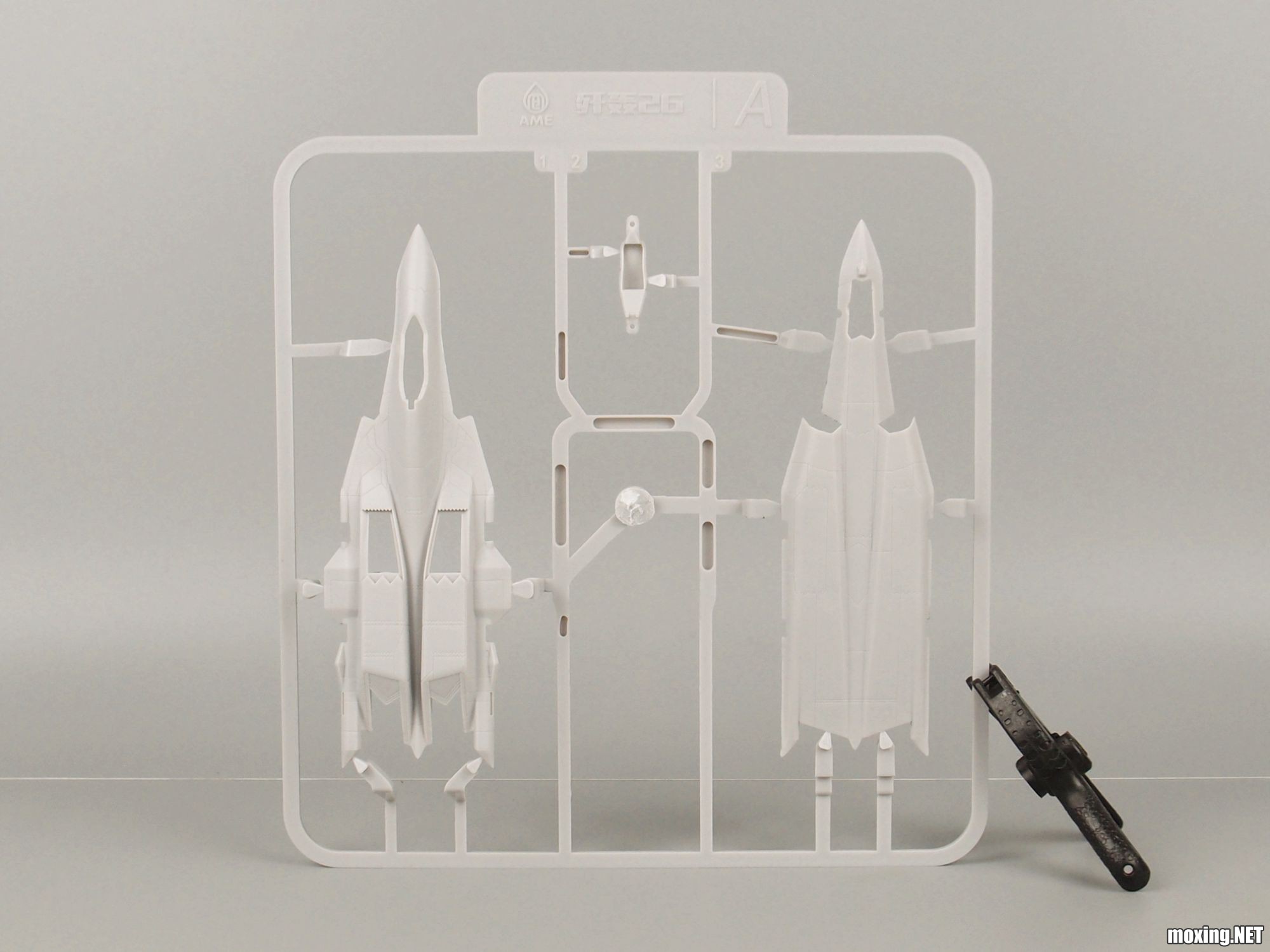

板件A,“歼26”的机身零件,采用上下两片拆件,很简洁。可以看出这款“歼26”还是采用的比较现代的常规的布局,机身类有点似Su-57的升力体设计,两侧进气,不过进气道-发动机舱中间间隔很窄,也没有内置弹舱。进气道在机身上部突出很多
可以看到组合的榫卯结构,此外还是隐藏水口,好评
侧面看机身,昂起的脊背也有点Su-27的味道
进气道上方给设计了辅助进气口,机身表面也有刻线表现,粗细深浅均匀,效果表现很成熟,而且外形设计也参照现实的战机,很用心

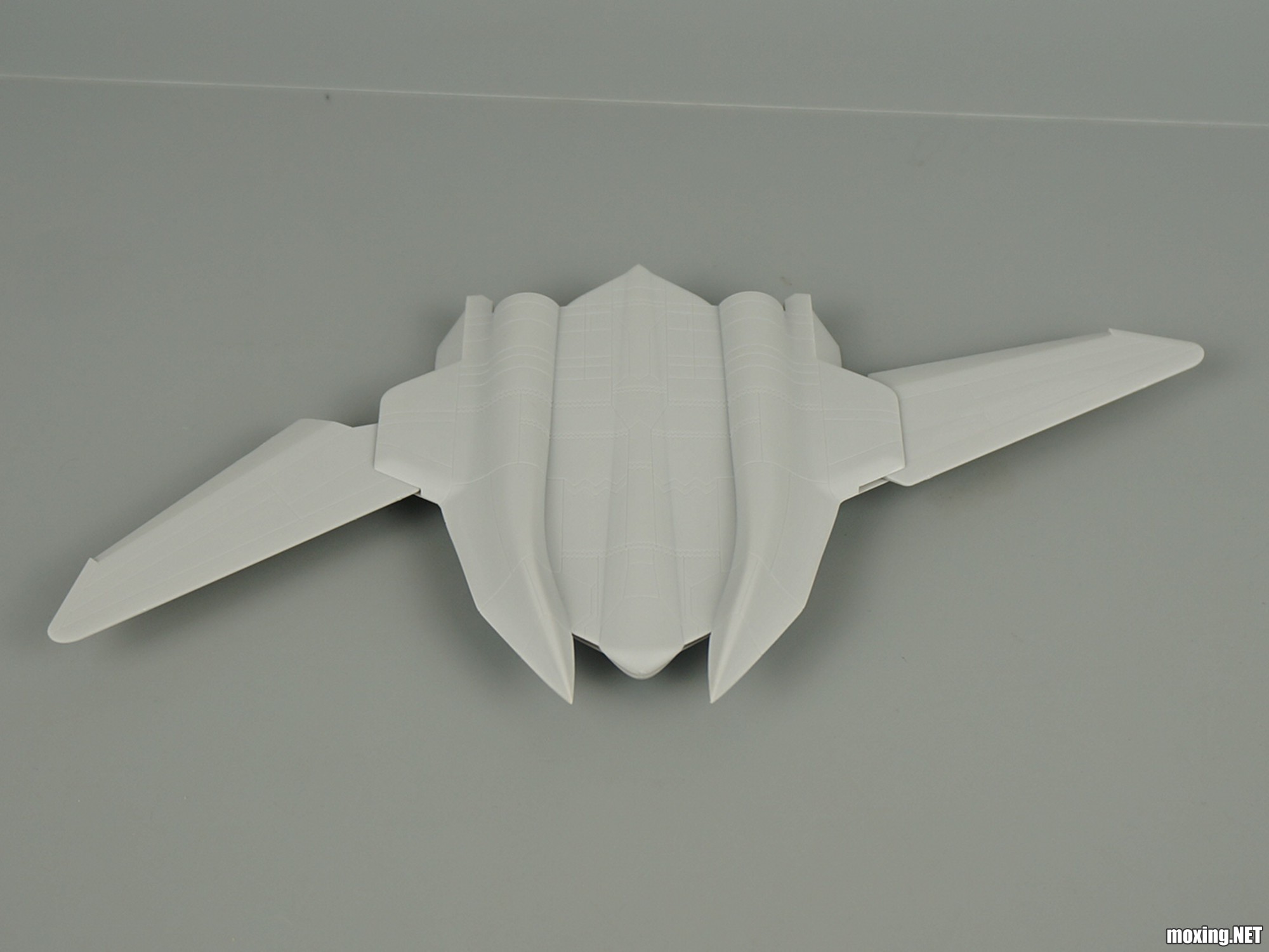

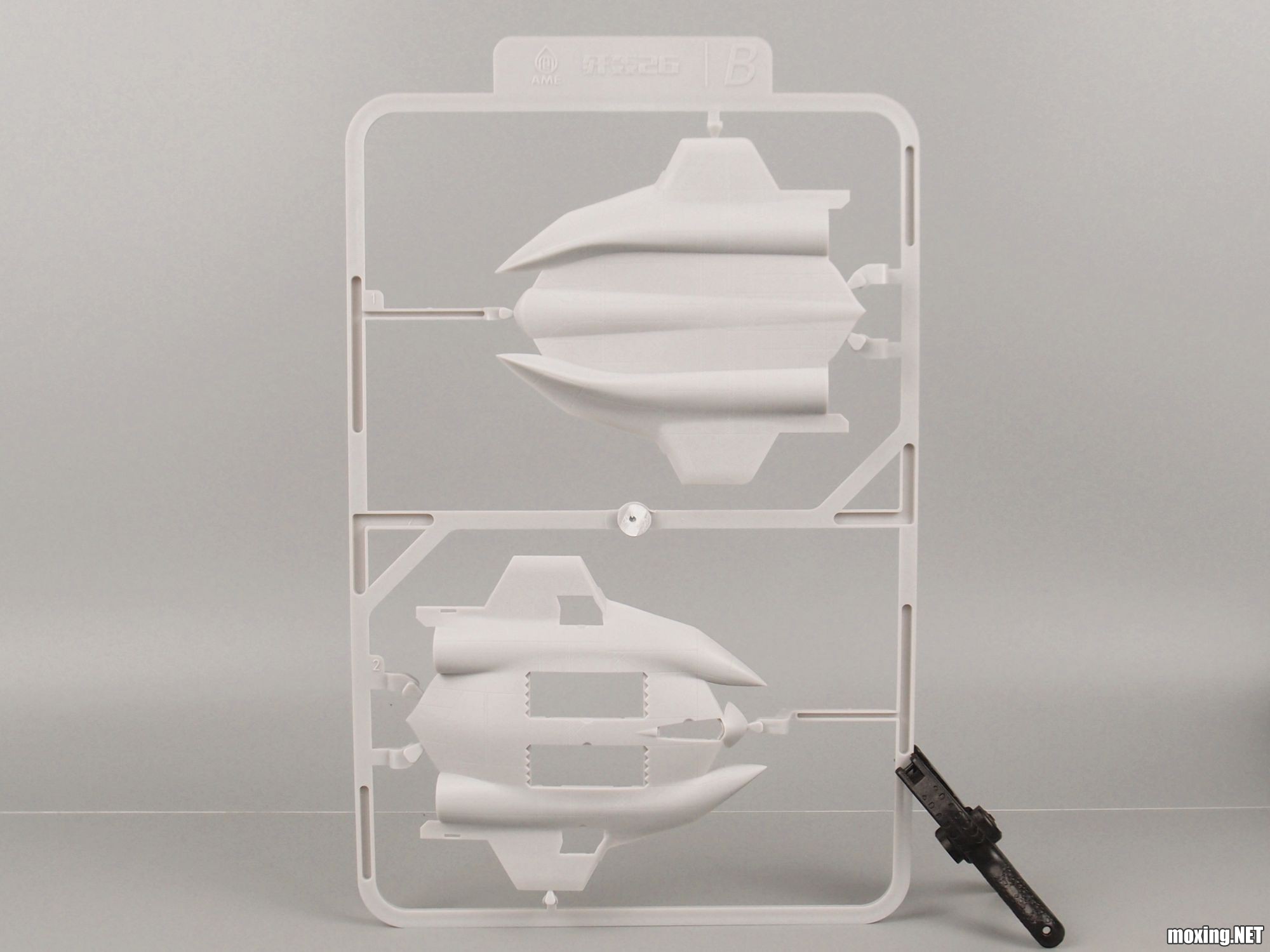

零件B,组成“轰26”的套件,也是上下两片拆件

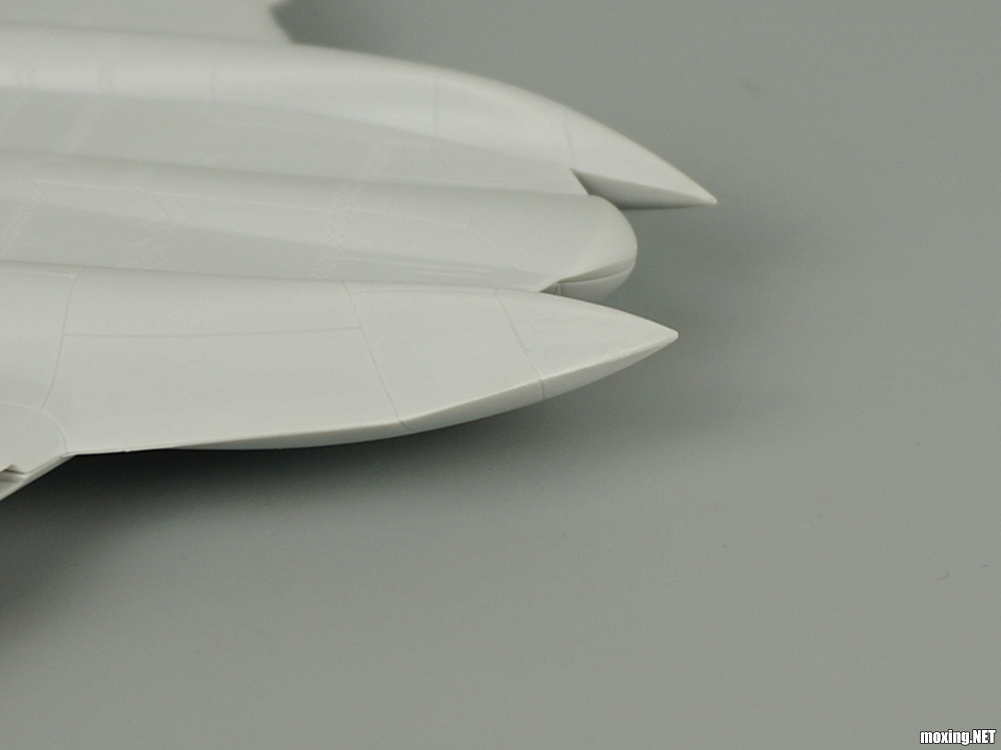

机身表现也有均匀的刻线表现,还是很赞的
腹部的弹仓和起落架舱都是比较现实的常规布置

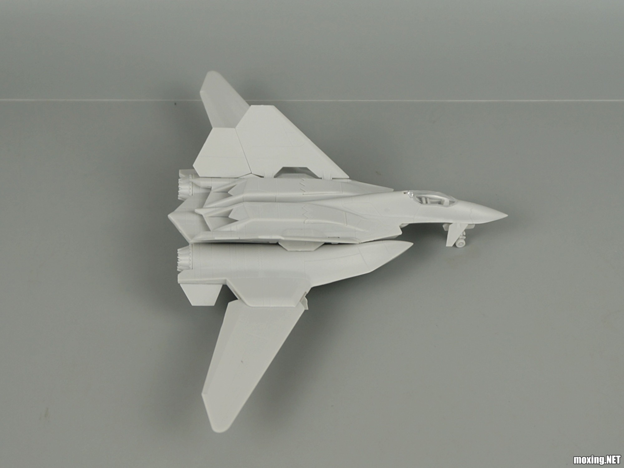

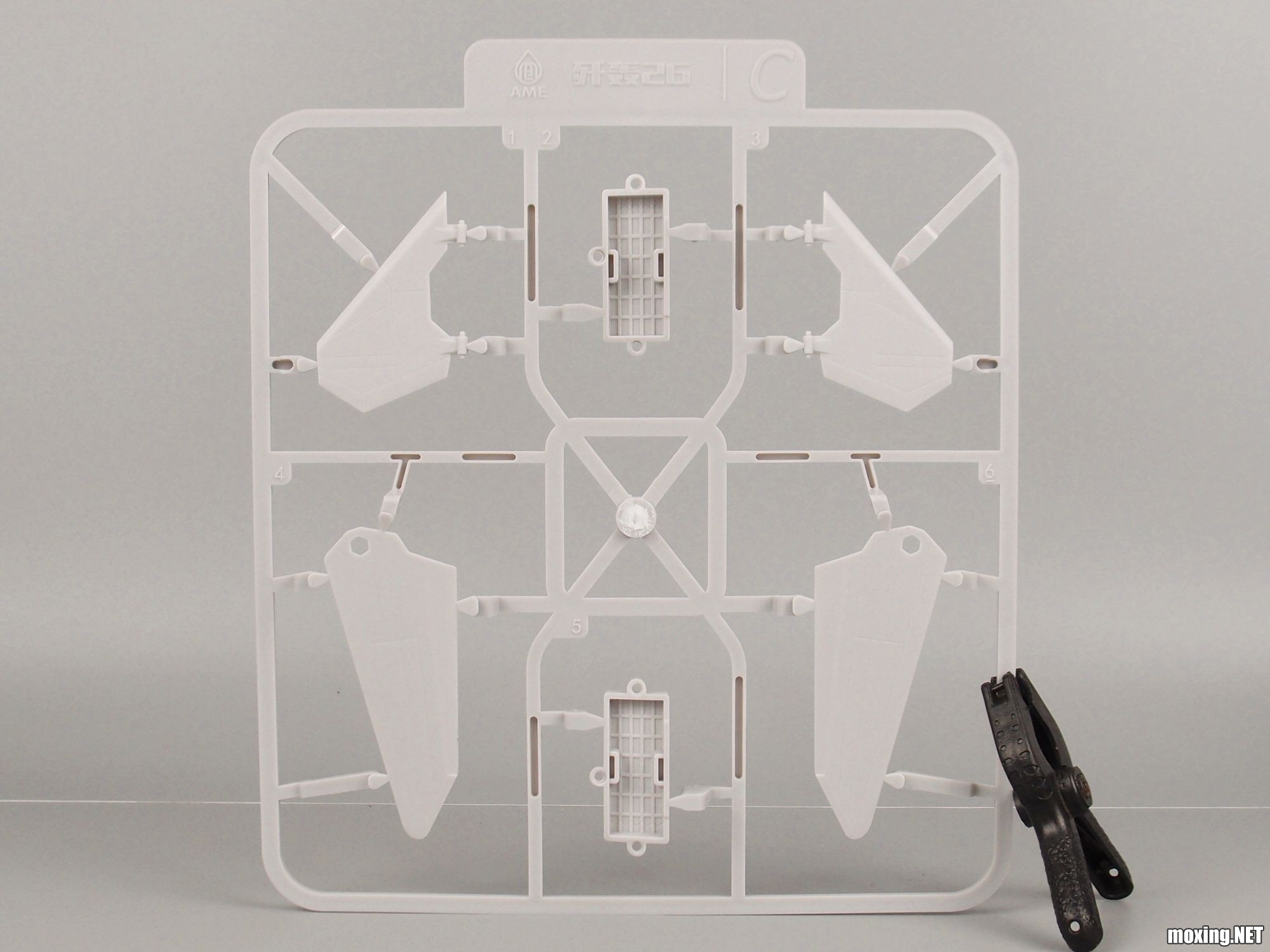

板件C,“歼26”“主机”的机翼和“轰26”“套件”的主翼,以及弹舱
主翼细节表现依旧良好;注意外形,外部有切角,可以和垂尾形成完整的梯形,有些类似英国“闪电”的主翼和平尾设计;根部的转轴说明主翼是可以沿着根部法线转动的,以配合安装“轰炸机套件”
“轰战机套件”的主翼,比较常规的设计,而且是很洋气的前掠翼设计,还有微微放下的襟翼

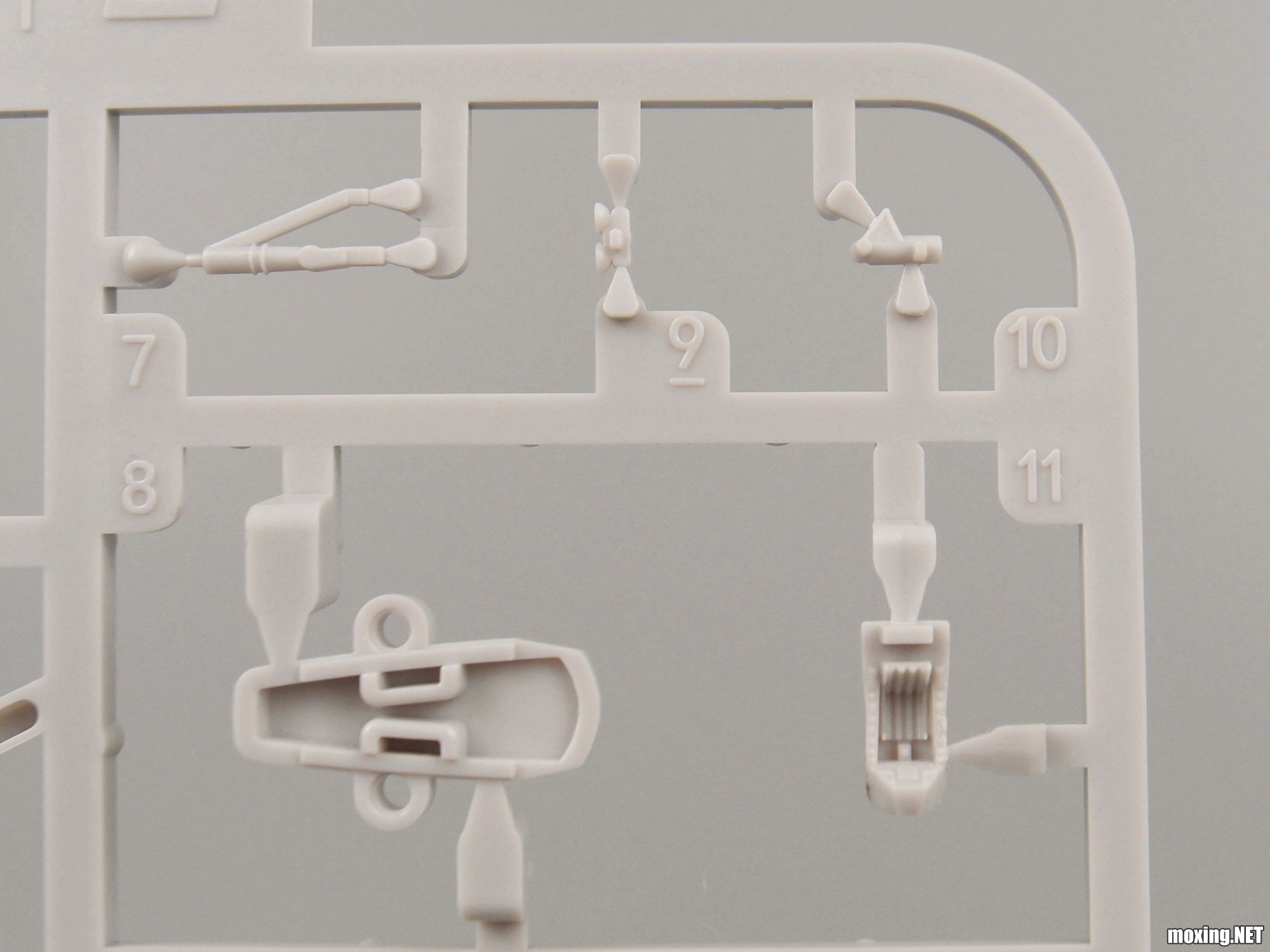

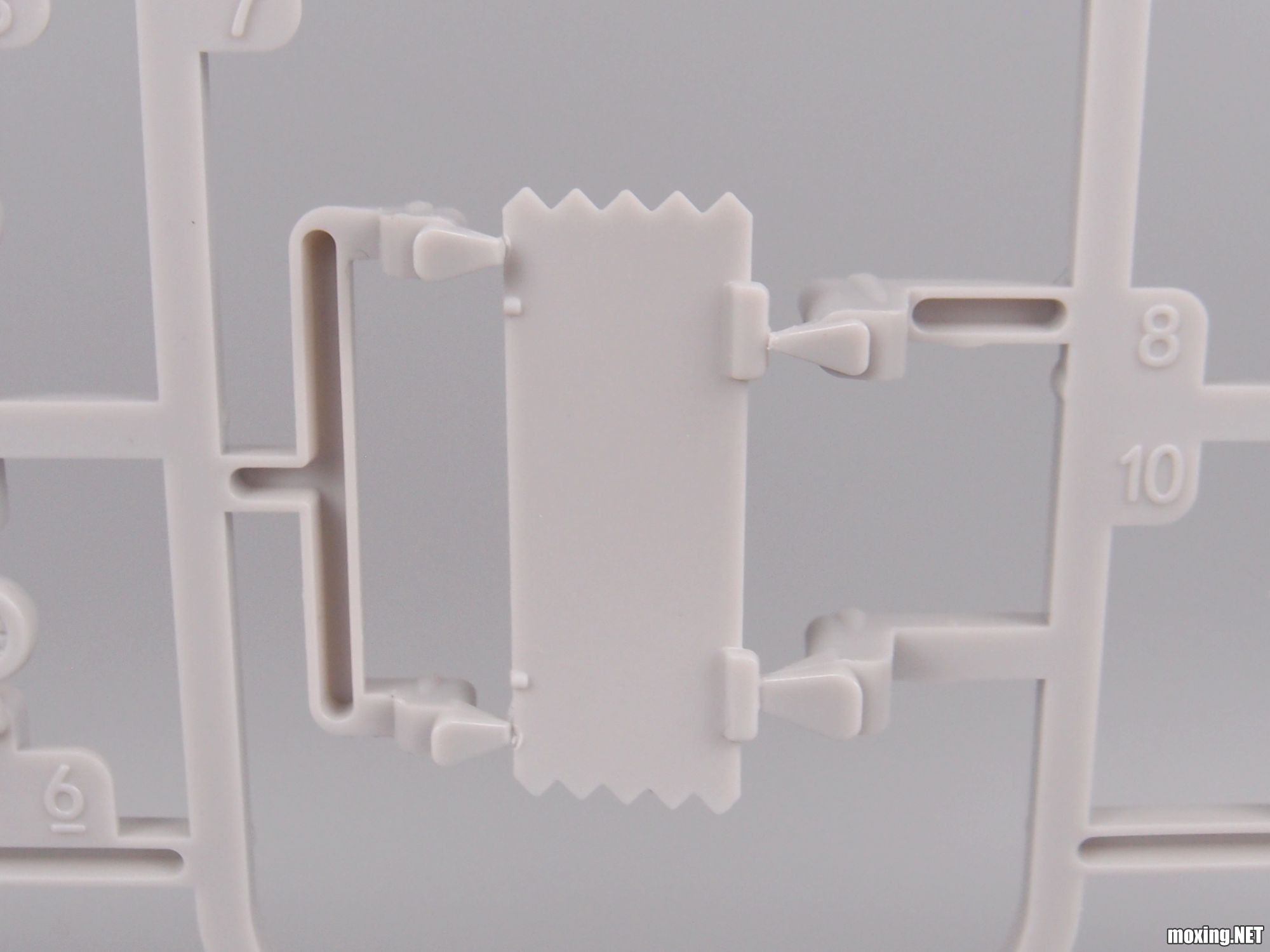

弹舱舱门、起落架可以选择打开和关闭两种状态,这是打开状态的弹舱舱门
内侧没有推出孔

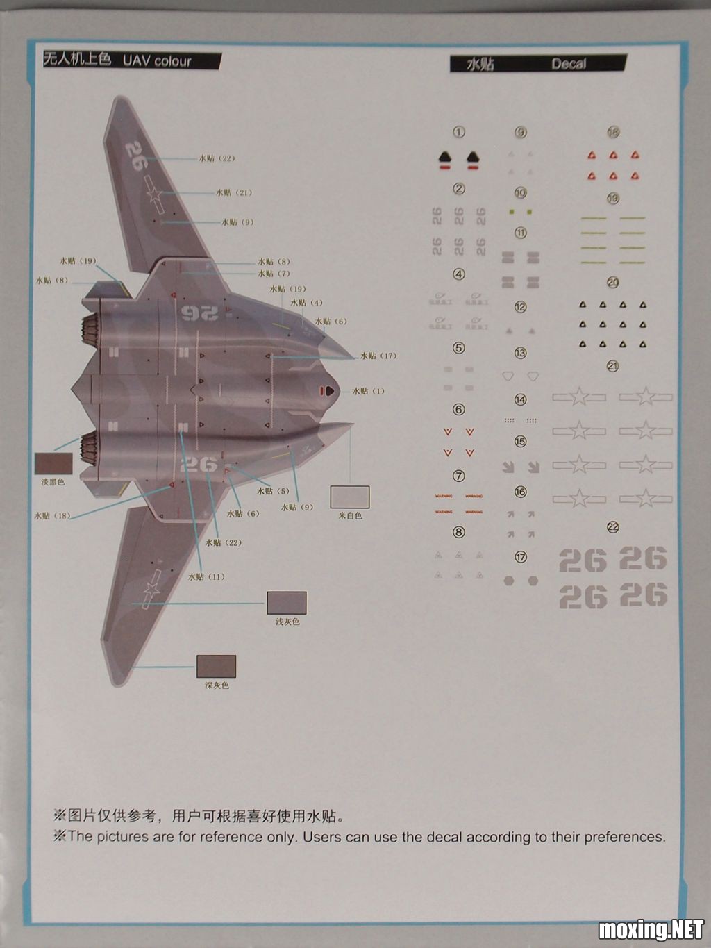

水贴纸,内容还不少
 楼主| 发表于 2024-9-14 20:14:30 | 显示全部楼层

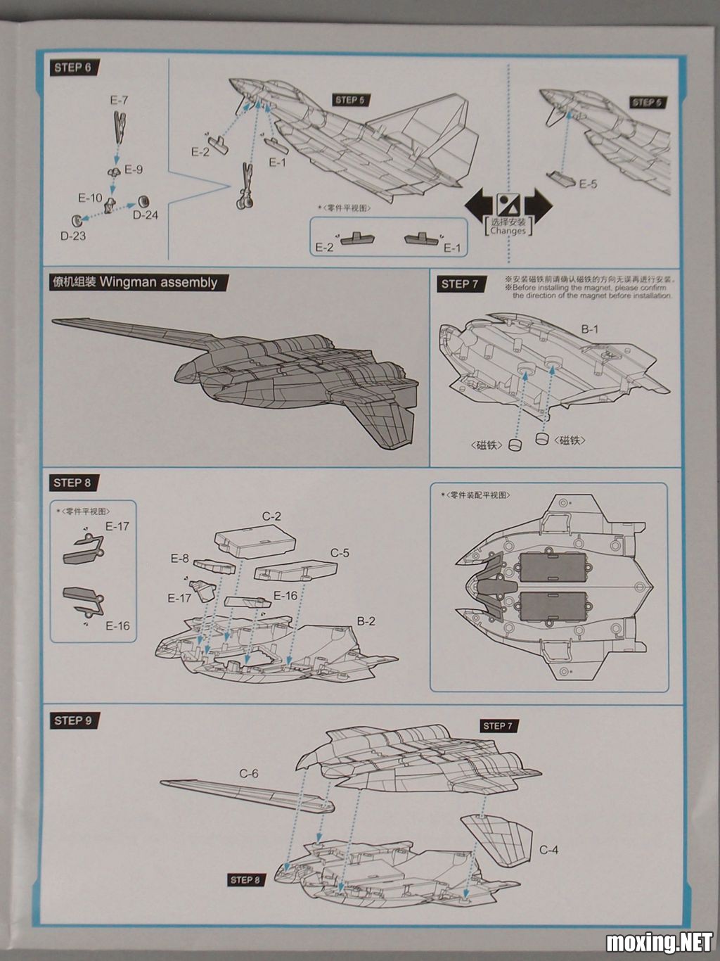

全彩铜版纸印刷,挺精致的,安装步骤编排也比较合理。另外值得一提的是,说明书中提到的磁铁套件并未附带,应该也是需要玩家自己配置

歼击机机身内的磁铁,直接卡入即可,注意安装轰炸机套件的磁铁时要匹配下注意方向,不然卡进去就很难取出了

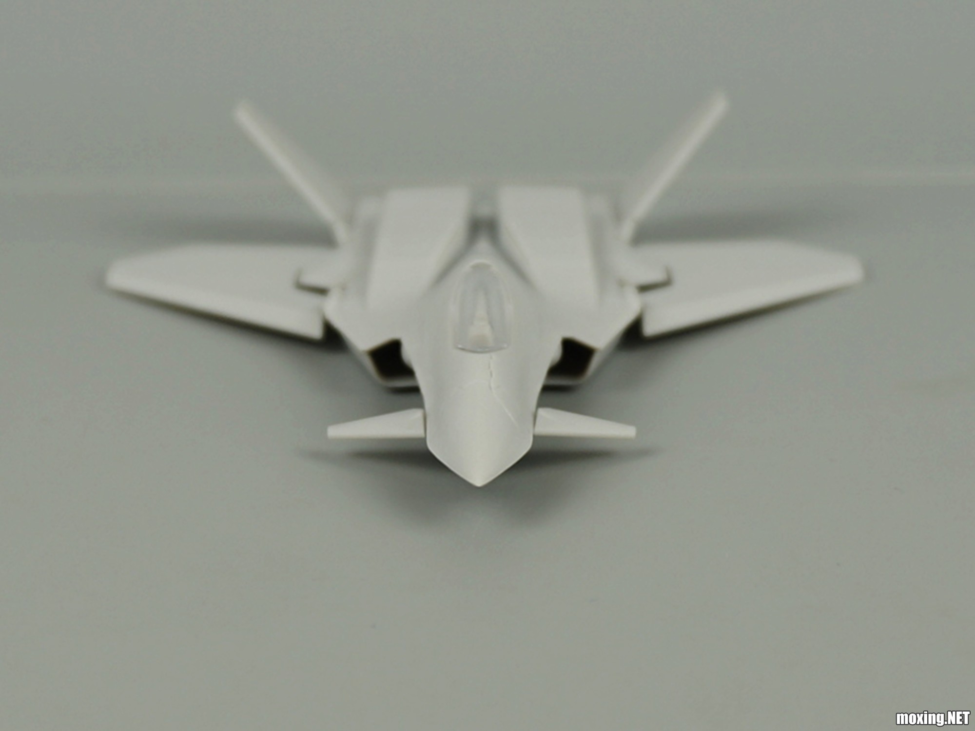

机头鸭翼有一定下反角度
平摊的机腹。注意上下机身合拢后,还是要填补下缝隙比较好

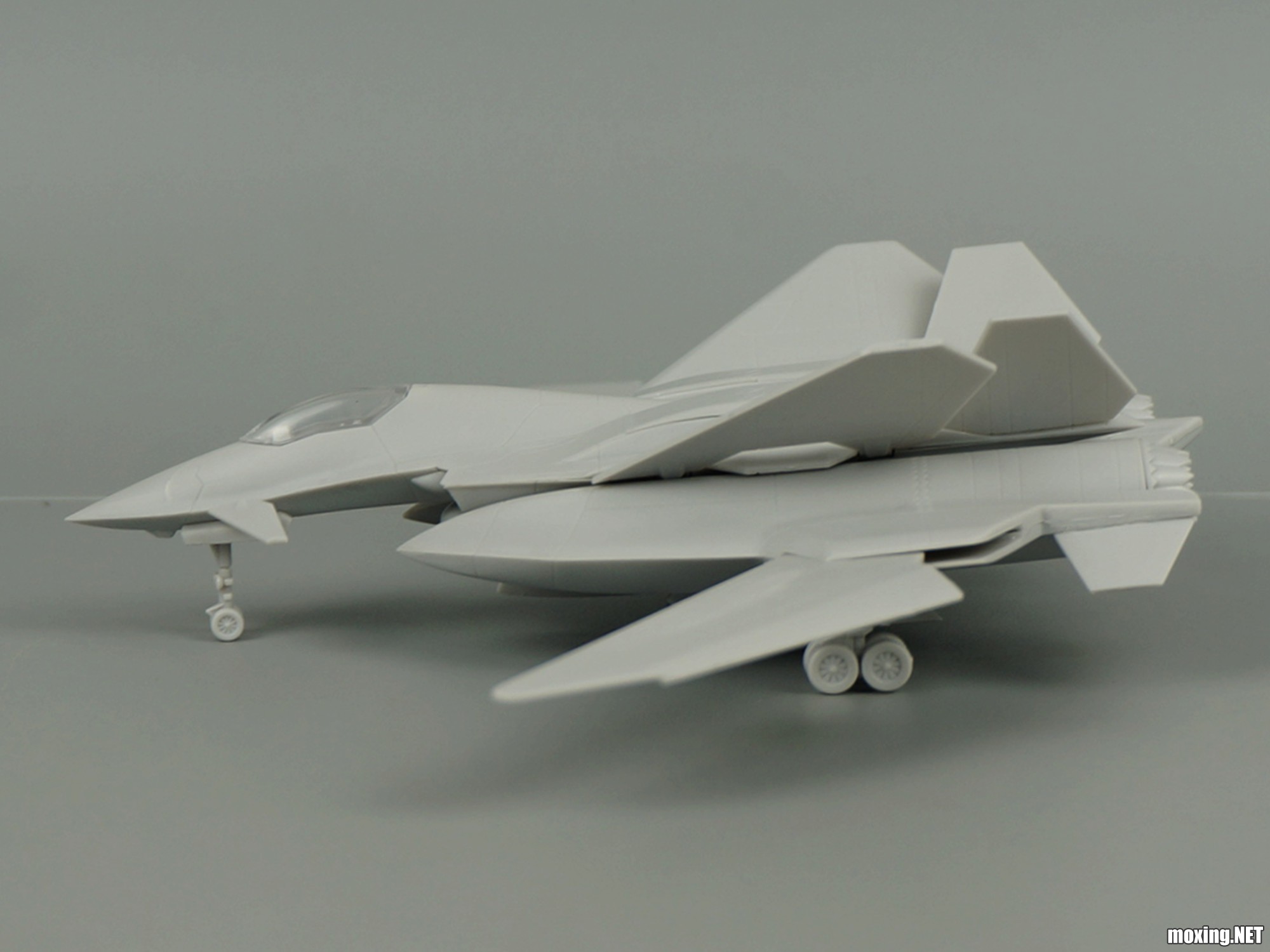

让人略感失望的是歼击机只有前起落架,意味着不能单独展示停机状态的歼击机。另外,笔者较真点吐槽下,这样的前起落架应该是没法折叠收起来的
轰炸机套件,上下合拢后也要填补打磨处理缝隙

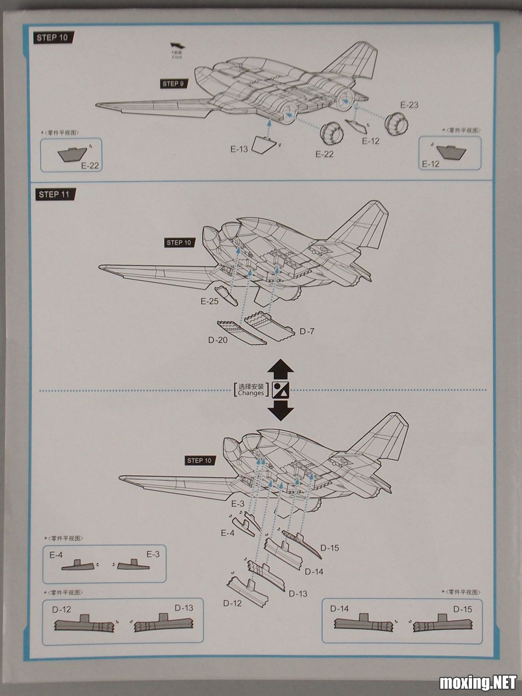

轰炸机套件腹部舱门打开状态。这里笔者也较真吐槽下,1是主起落架应该还不至于要用四轮小车这样适合重载的结构,2是两个弹舱舱门为啥曲率不同?3是弹舱前面的小舱室不知道是干嘛的,前起落架舱的话又没有起落架

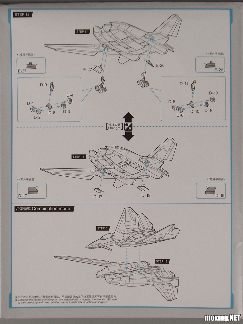

不过值得肯定的,套件提供起落架和舱门打开以及关闭两种状态,相应零件都是免胶插接的,而且关闭状态的舱门提供了方便扣出的小凹槽,很用心和成熟的设计
整体零件不多,素组过程还是很快的。这是停机状态完成照,可以看到座舱盖放下基本和机身严丝合缝
飞行状态照

此外,要重点提一下,笔者评测拿到的遮盖纸,其实是有预切割的,但是颜色太浅完全看不出,建议厂家能改进下

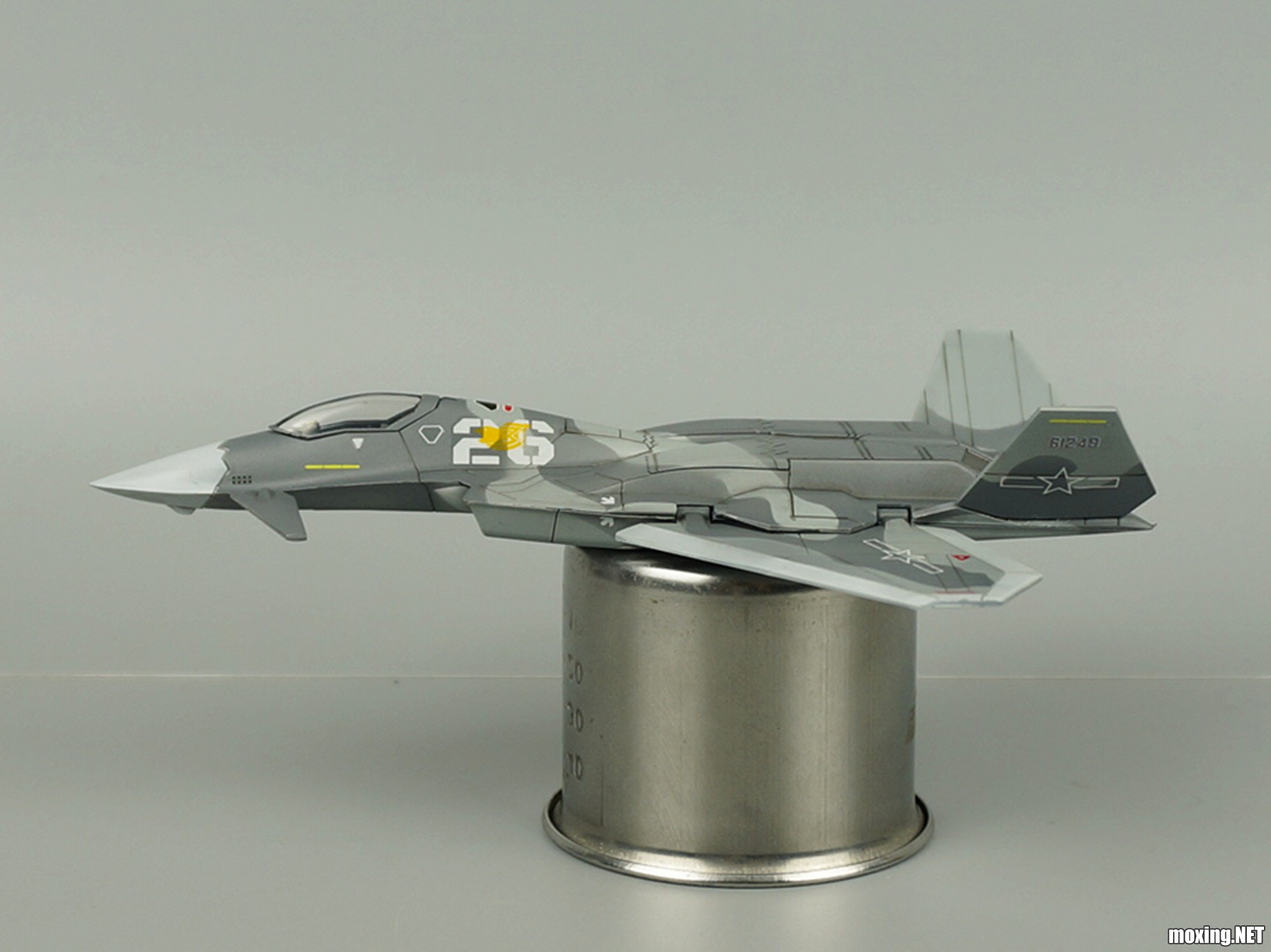

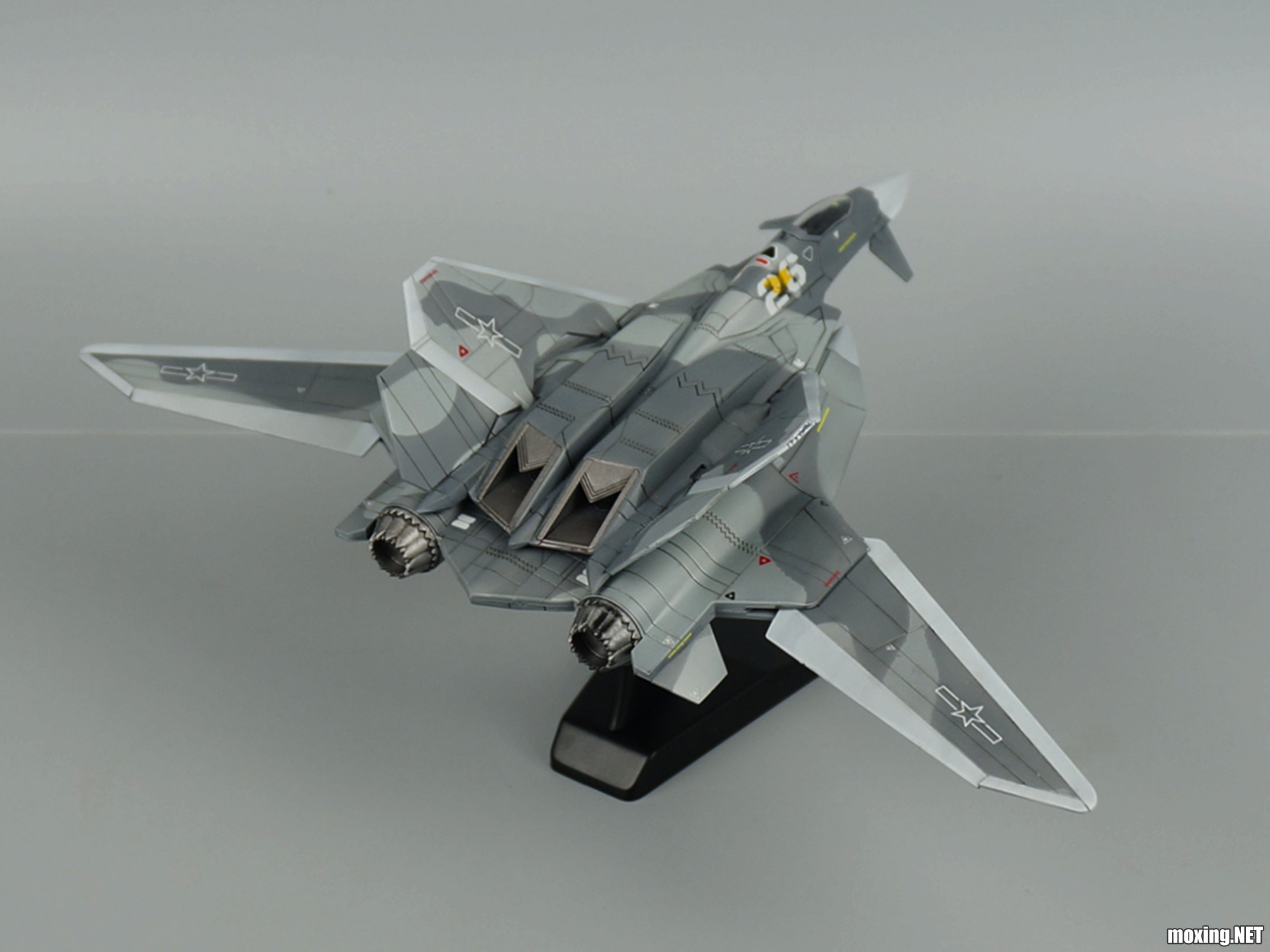

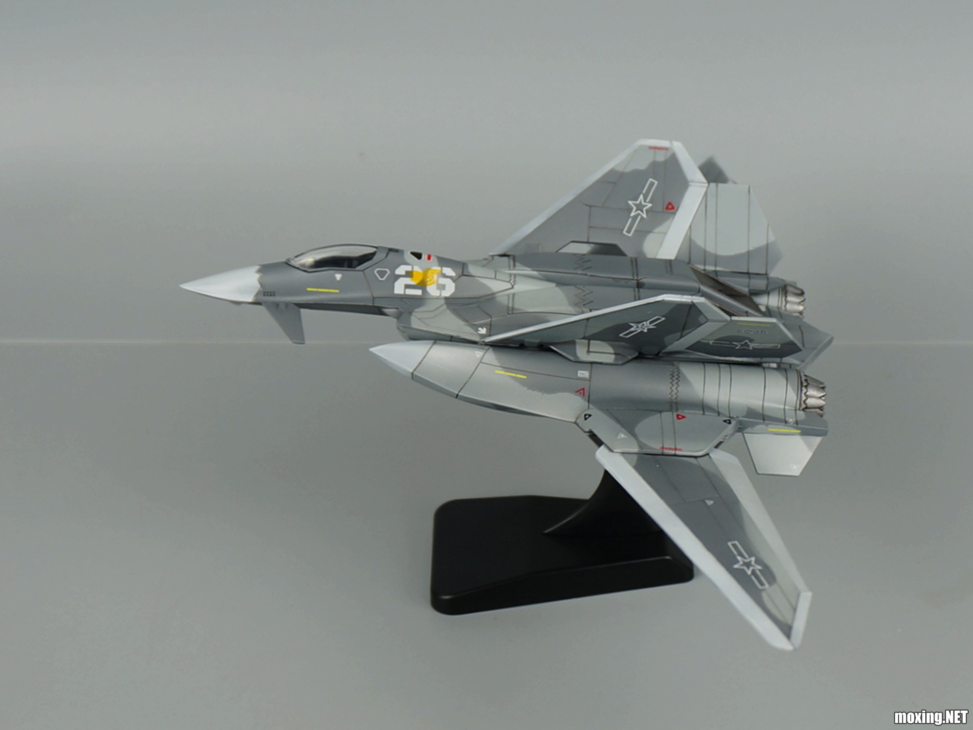

完成展示

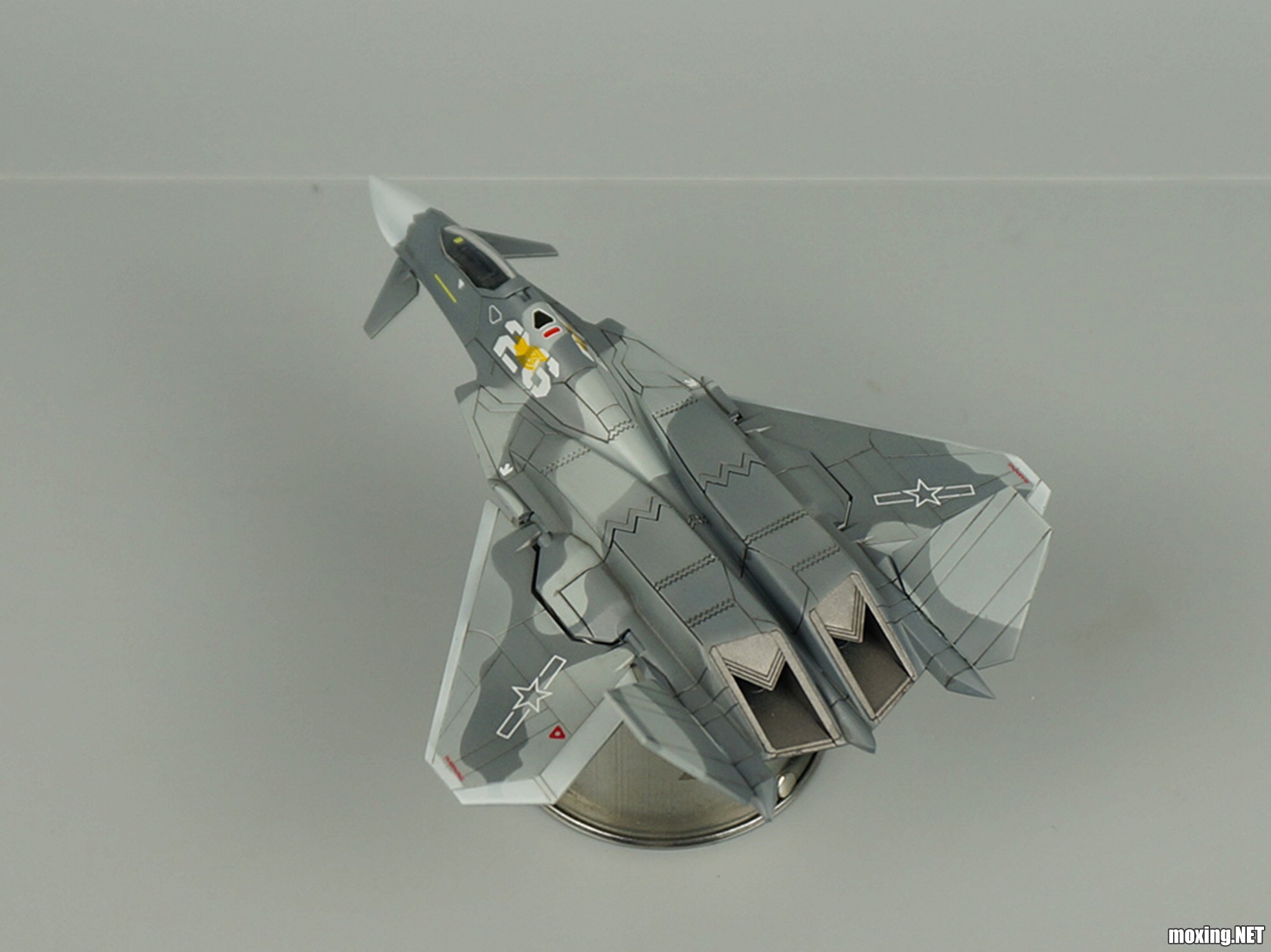

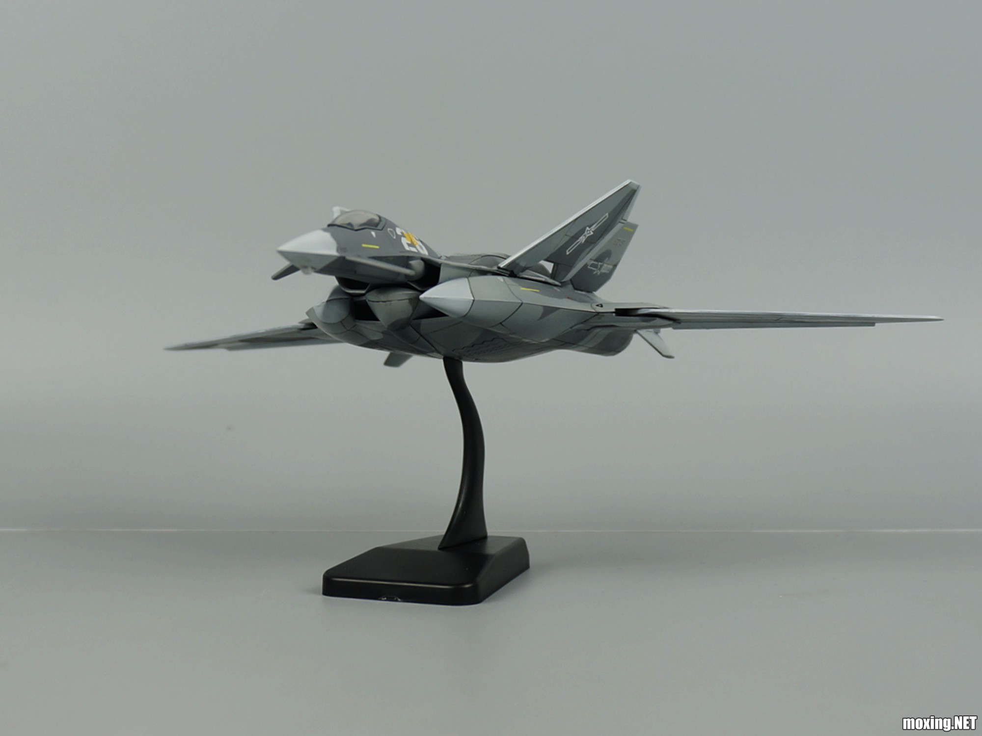

笔者参考说明书的涂装和水贴,略微做了一些调整。以下是涂装完成效果。需要说明的是,脊背右侧涂装后不小心污损了漆面,笔者偷懒就没有补漆了,用水贴做了遮盖。套件附带的水贴品质不错,印制很好,配合郡士蓝盖软化剂很服帖,就是有些偏厚了

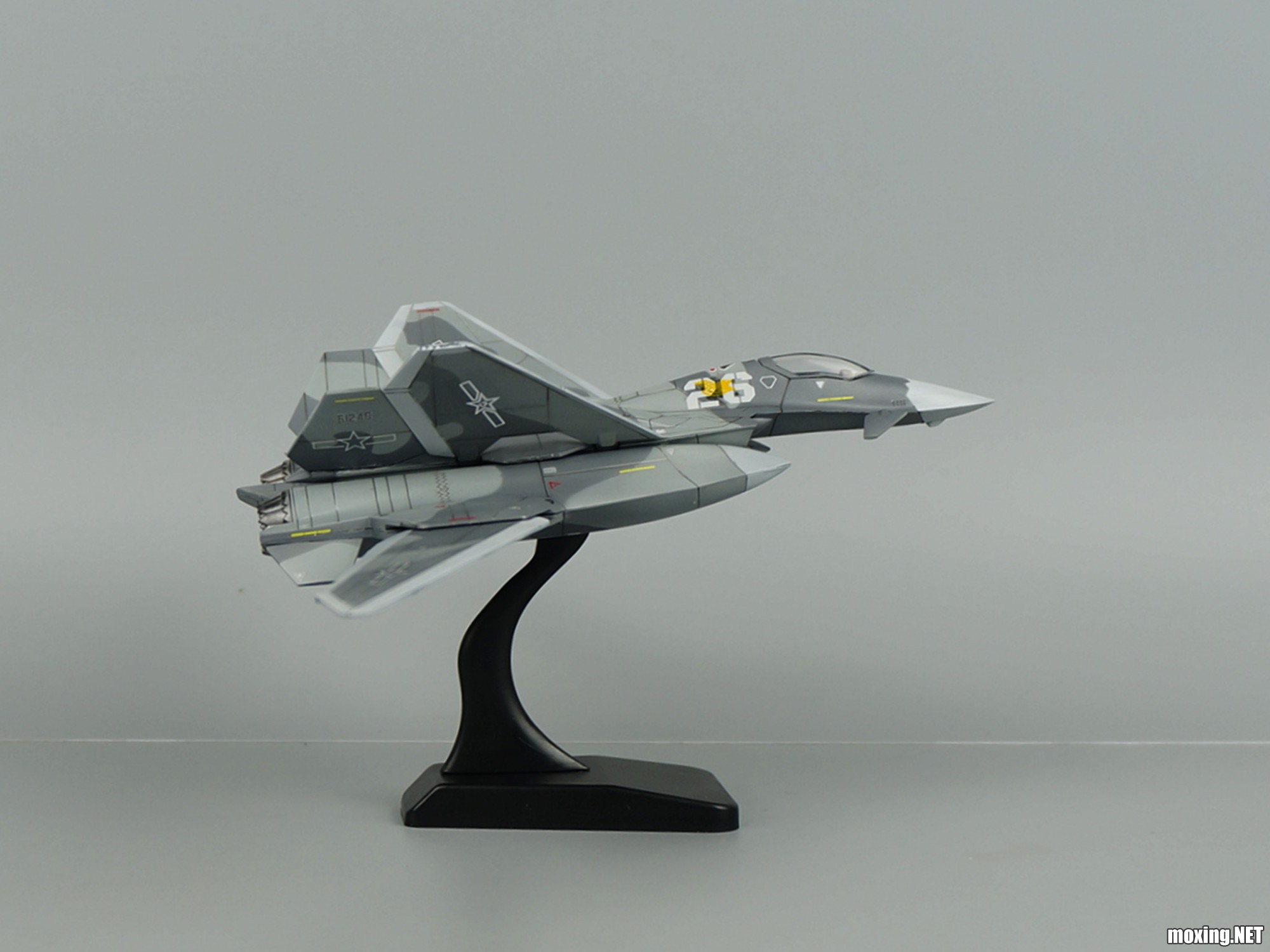

加了一个底座
评测总结
这款“歼轰26”外形设计还是有亮点的,有诸多细节参照现实设计,歼击机本体和轰炸机套件拆分设计类似二战德军的“槲寄生”方案,加上磁吸可拆装,颇有创意。套件本身设计也比较成熟,零件不多,组合度整体不错,主翼活动设计、起落架、弹舱可选打开和关闭状态也提高了可玩性,整体完成度很高。不足之处就是单歼击机状态只有前起落架无法单独展示,有一些缝隙需要填补处理,再就是要谨慎使用溜缝胶。
