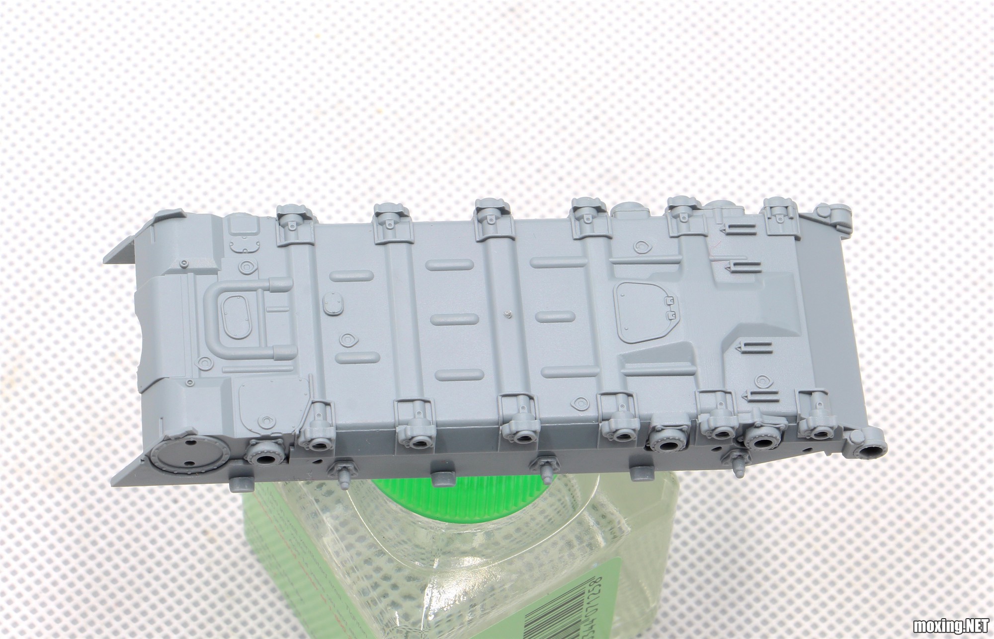

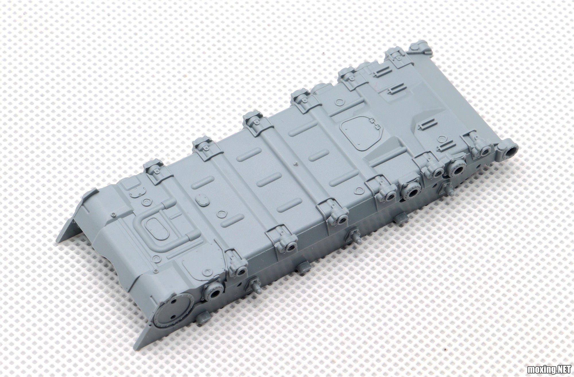

底盘部分细节十分丰富,底盘中间 有个流道水口,高要求的模友可以提前切除掉

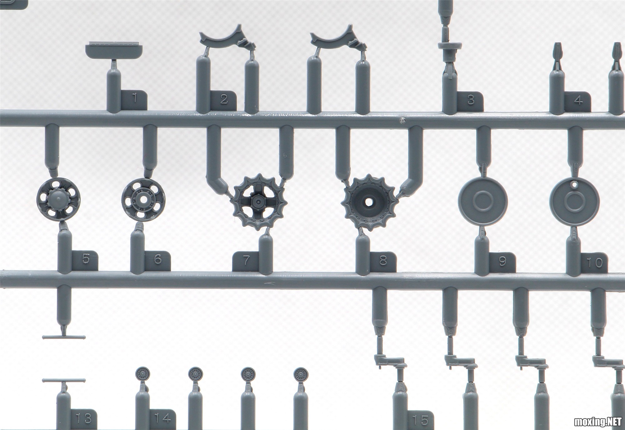

C板件,是半拼接履带以及负重轮组

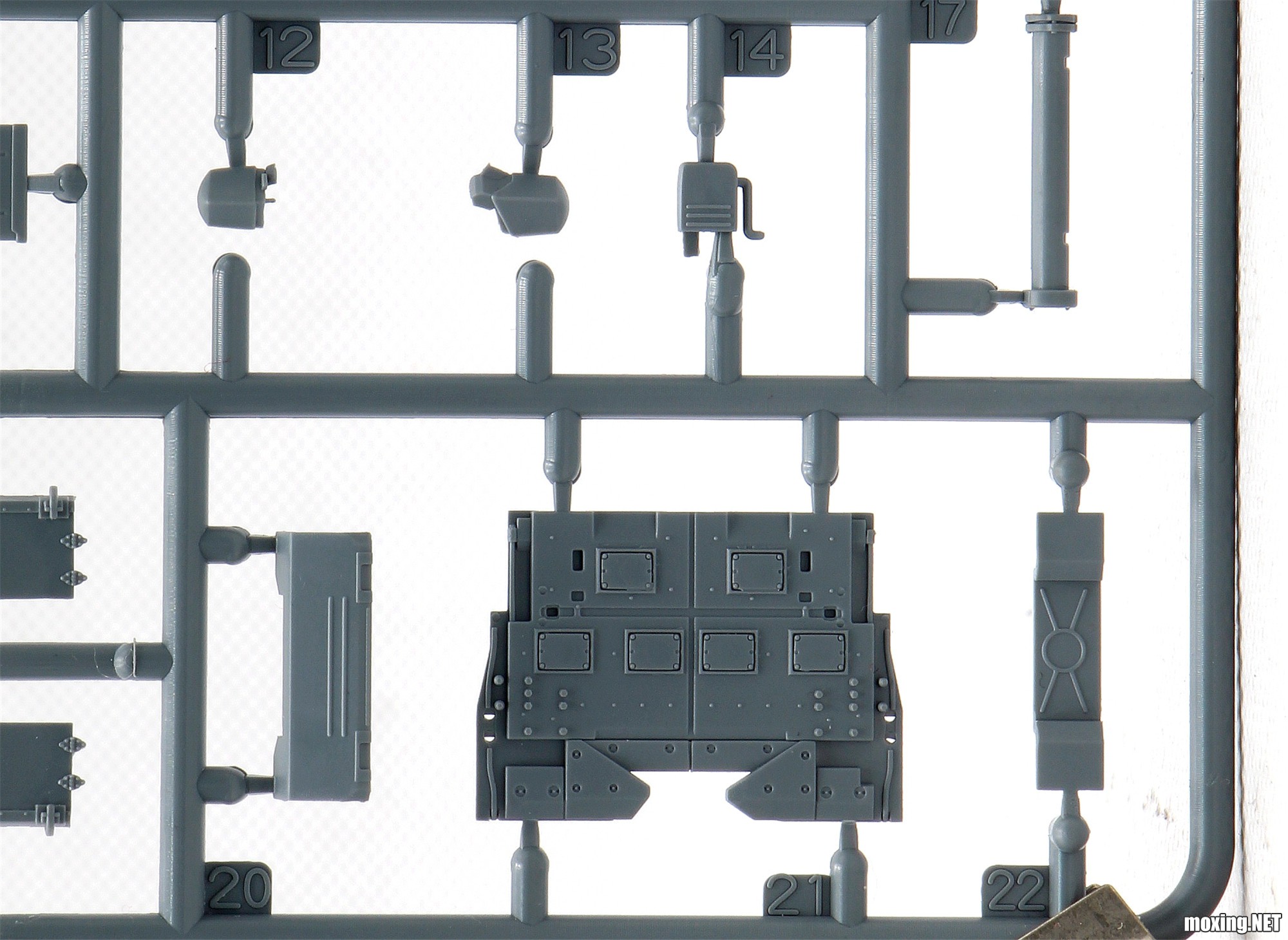

D板件,有首上装甲、翼子板油箱、杂物箱、裙板、机枪等零件

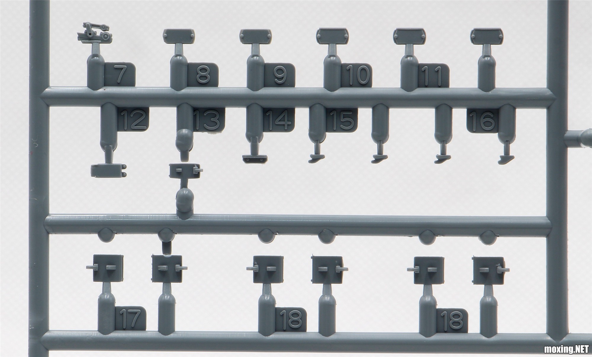

 楼主| 发表于 2024-4-26 16:26:27 | 显示全部楼层
E板件,有自救木、炮塔前装甲、塑料车灯、前挡泥板、车长指挥塔、炮塔激光探头等零件
F板件,是上车体、炮塔底座、接触1反应装、烟幕弹底座、横风传感器、烟囱等零件

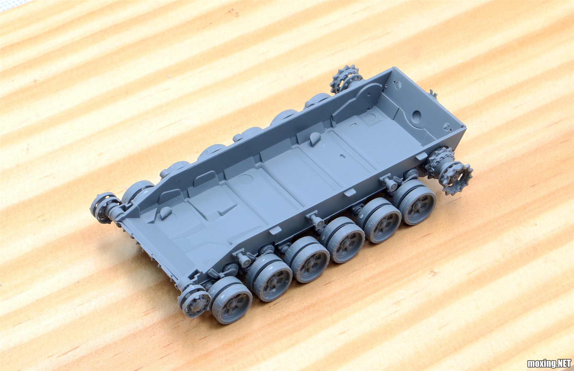

平衡肘安装定位时候需要仔细比对, 定位卡榫偏浅 ,安装后需要在一个平面上重新对比调平一遍。在平衡肘调平固化时候制作负重轮组部分
负重轮组安装后再次调平比对,注意这里主动轮别上胶水,后面装半拼接履带时候可以更好的调整履带冗余度,防止出现卡半节的尴尬状况

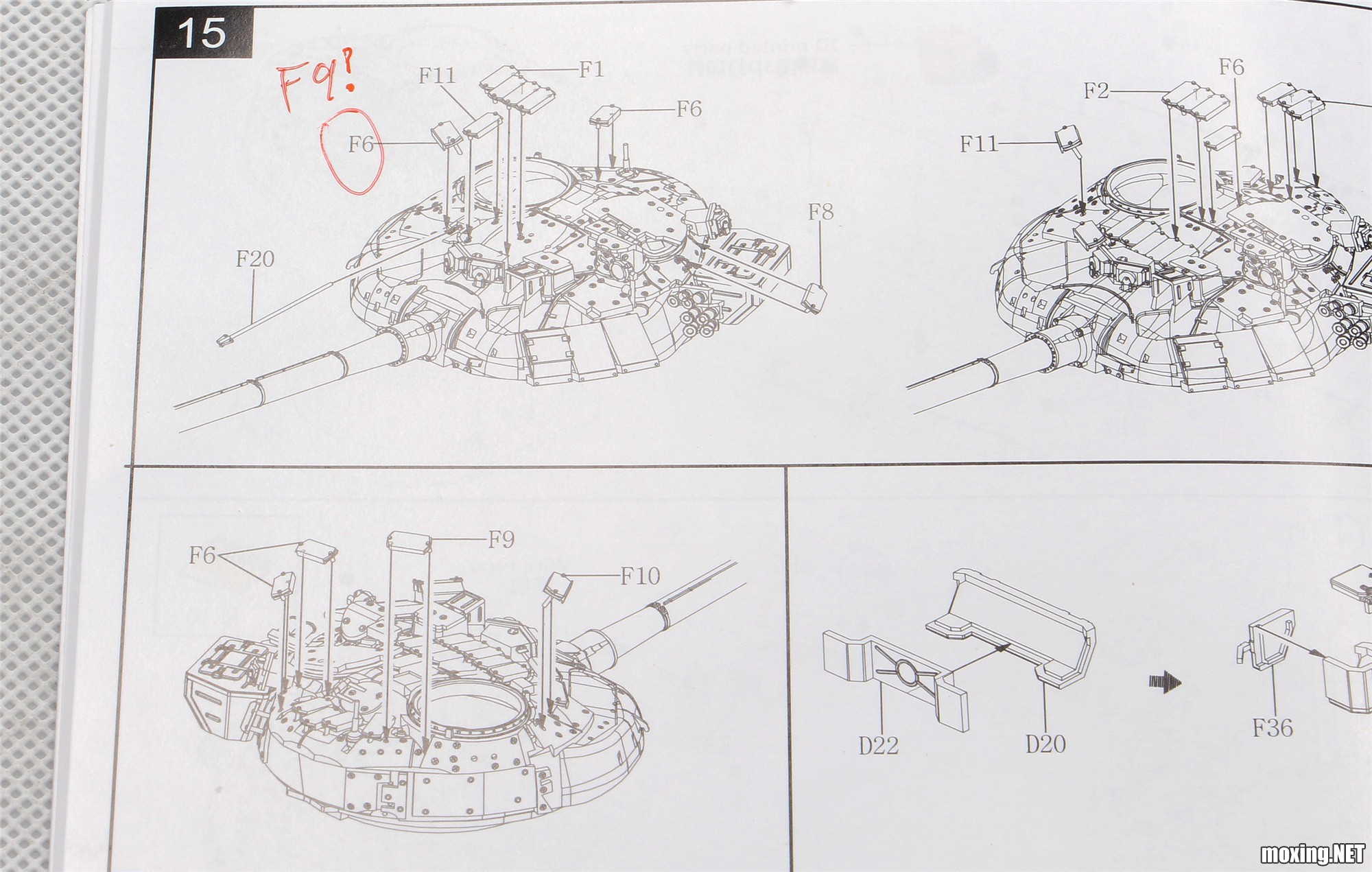

炮塔顶部反应装和各处零件安装
注意F26零件应该是品字形,实际开模成为一排,制作时候可以笔刀裁切开重新排列
炮塔顶部的接触1反应装定位有些混乱,部分零件编号有些疑惑

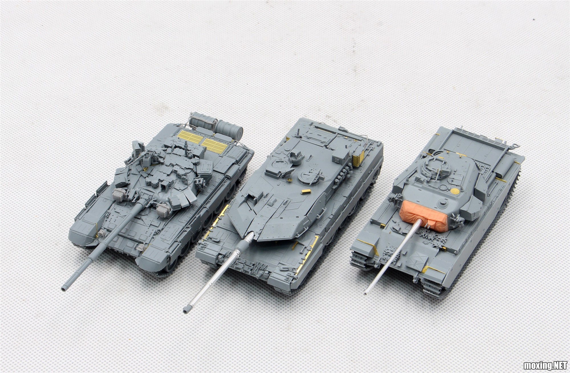

跟同品牌出品的豹2、百夫长对比
