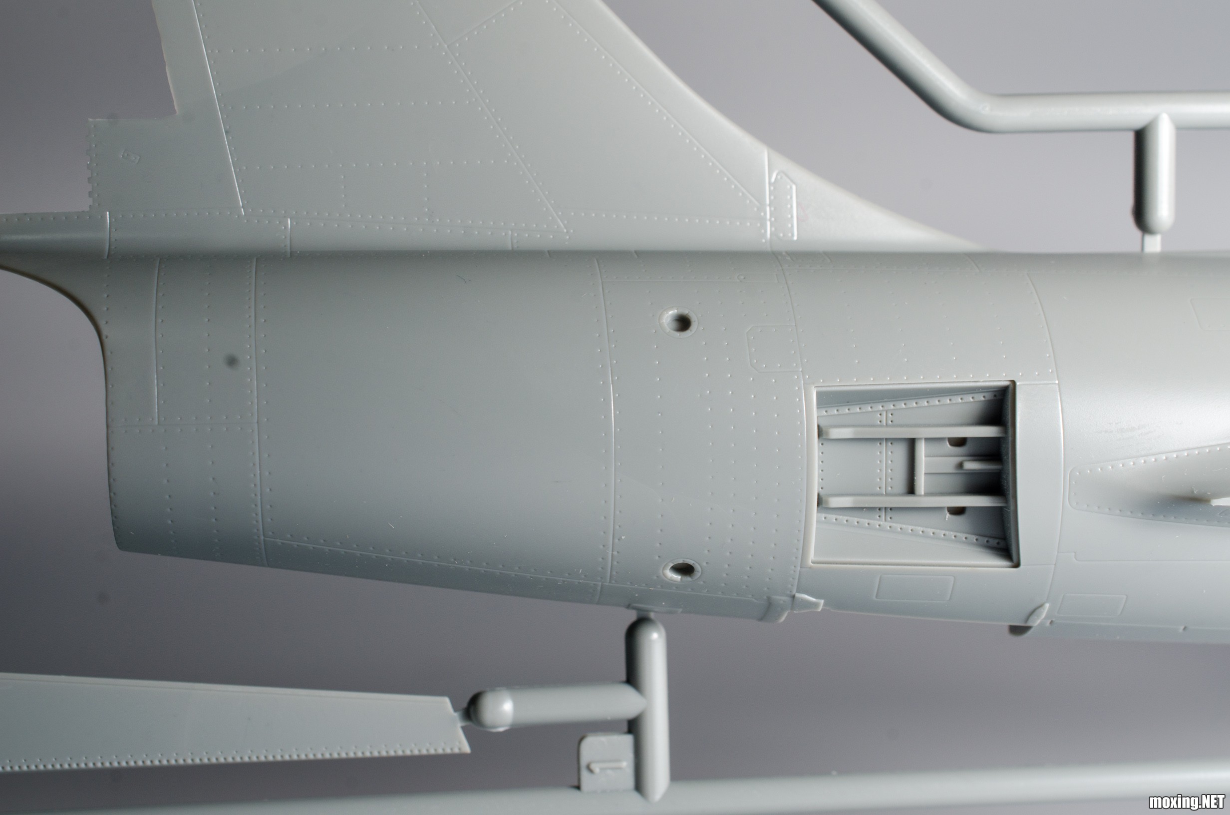

右侧机身后部,隔热板部分

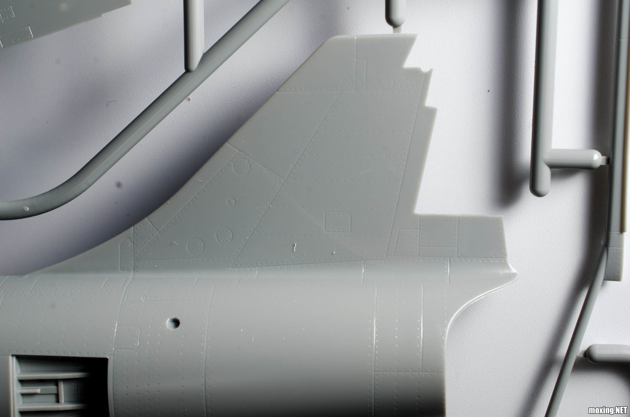

垂直尾翼右侧

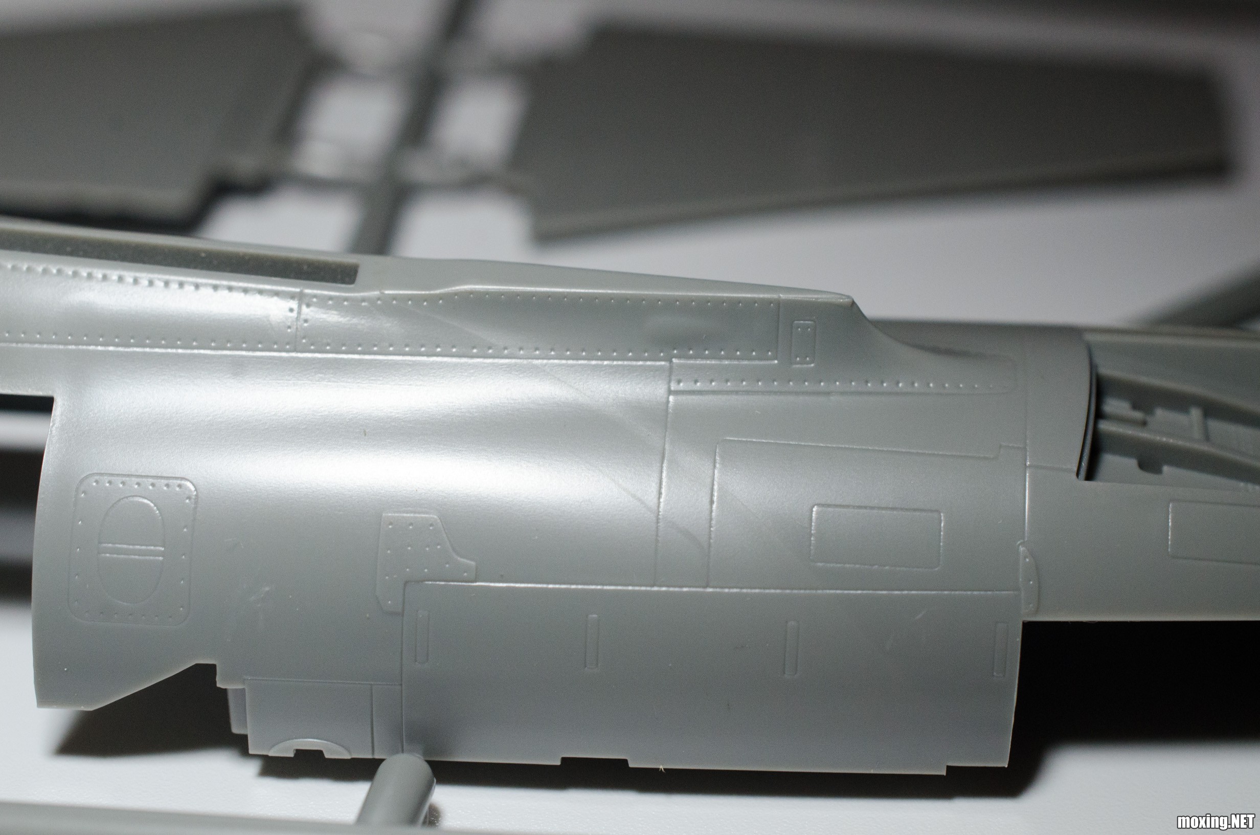

左侧机身前部
左侧机身照片为事后补拍,图片质量稍差,光线不足噪点较多影响了细节

左侧垂直尾翼细节

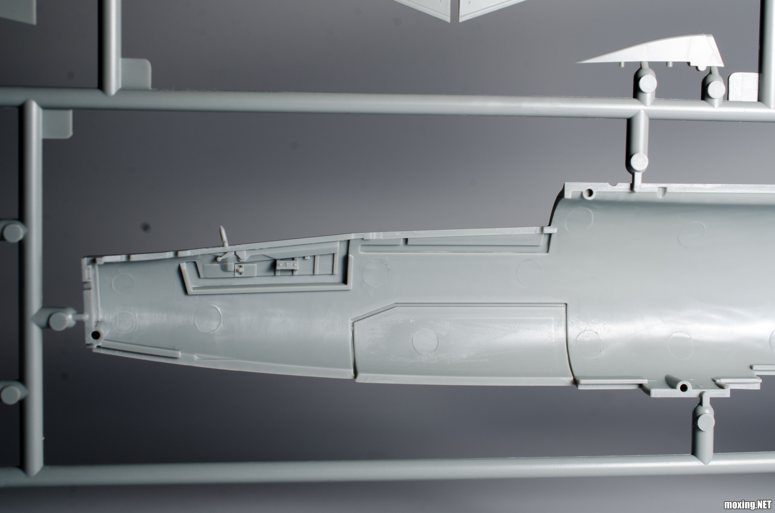

右侧机体内部。开有侧面操作面板和座舱的定位槽,而且开出了航电舱舱门的定位槽方便切割改造
中部开出了定位槽,有两片零件安装在这里用来加强结构

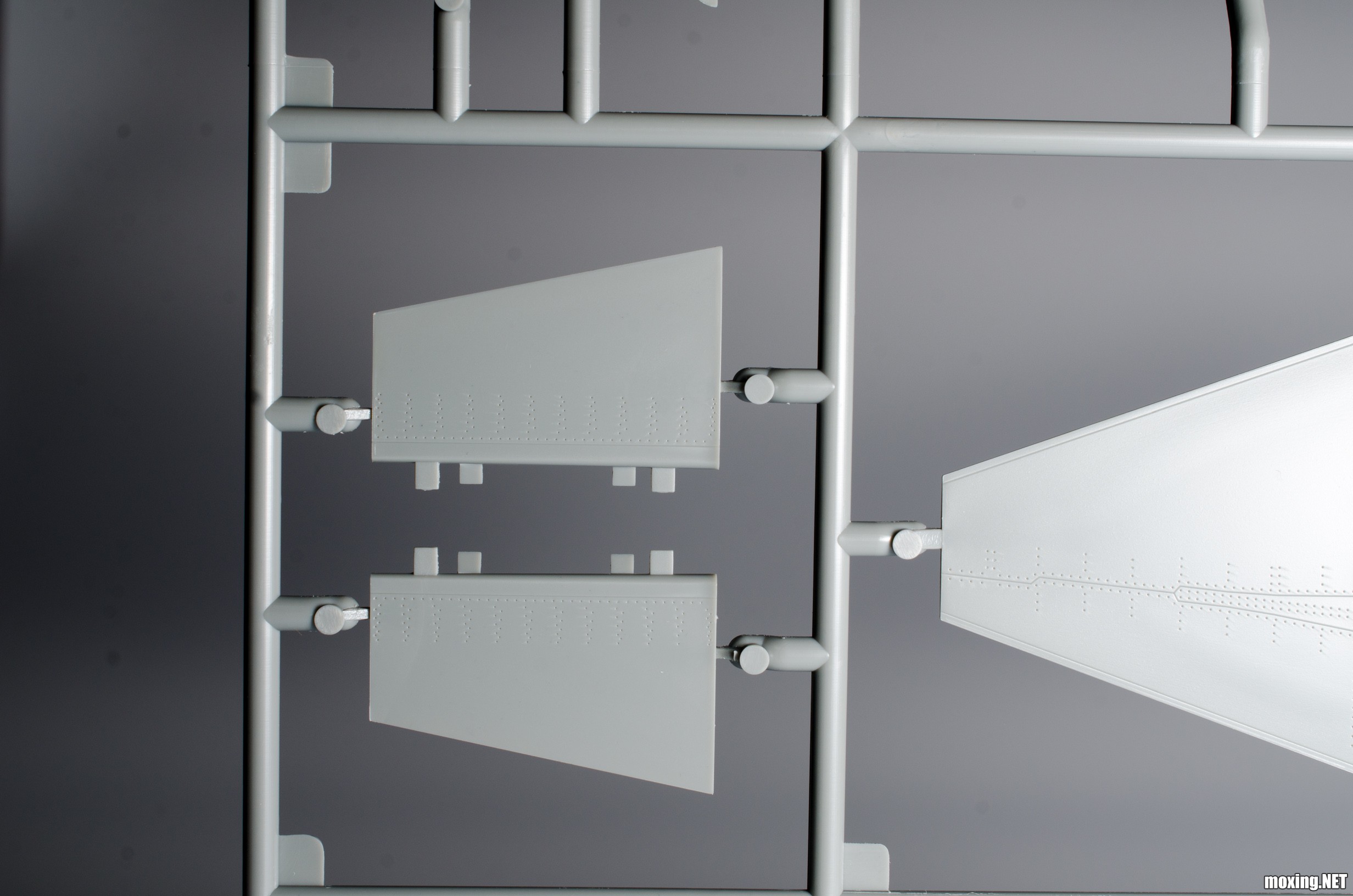

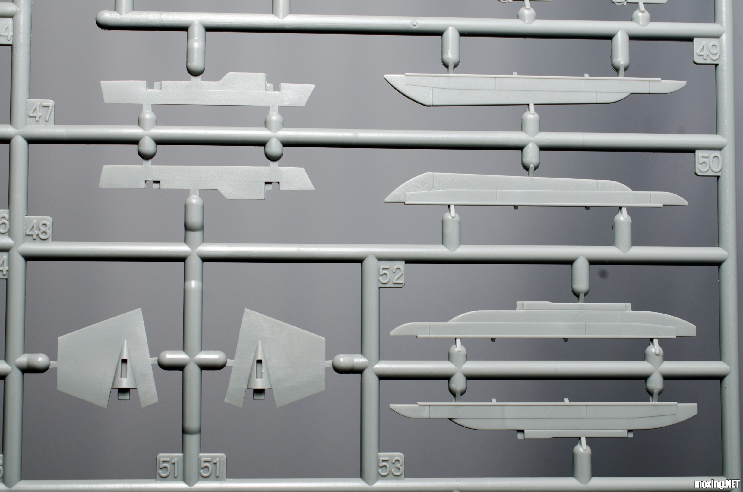

水平尾翼顶部细节。钉线非常锐利
水平尾翼底部细节
水平尾翼作动筒
方向舵

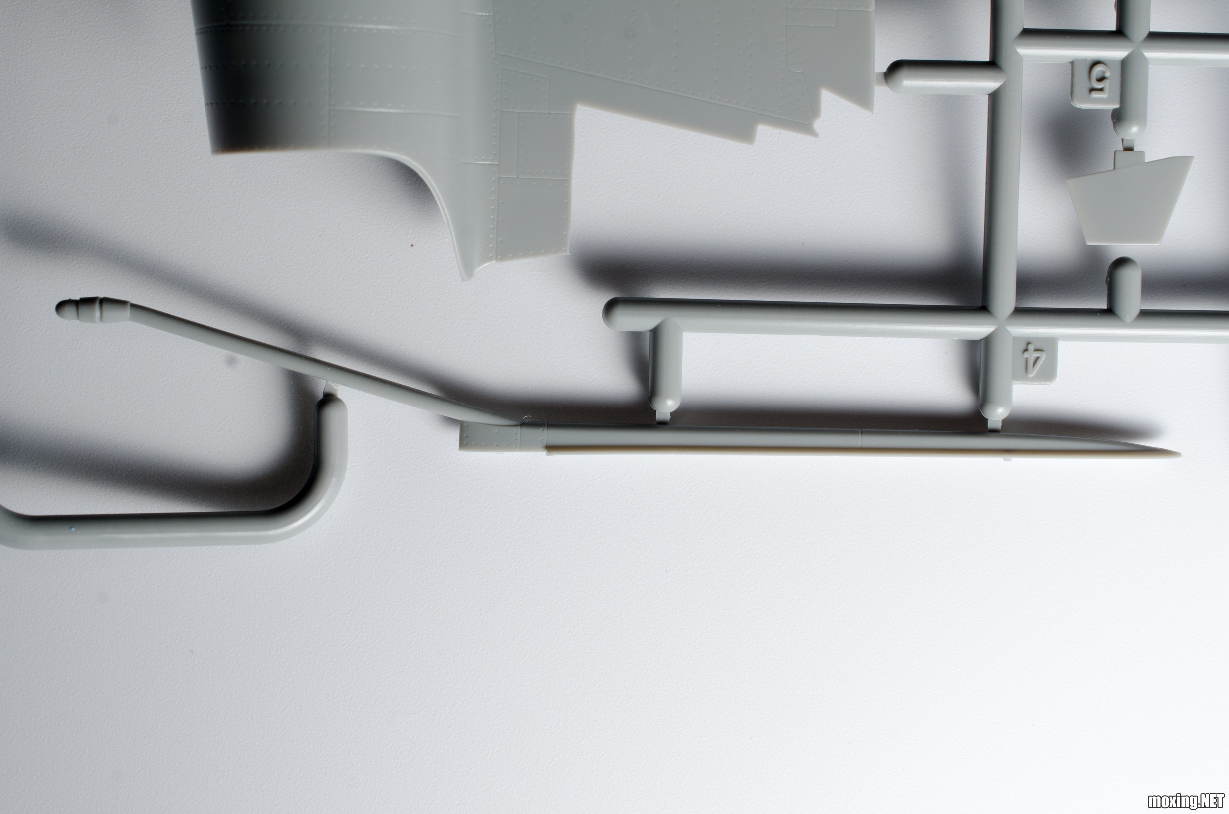

空速管细部

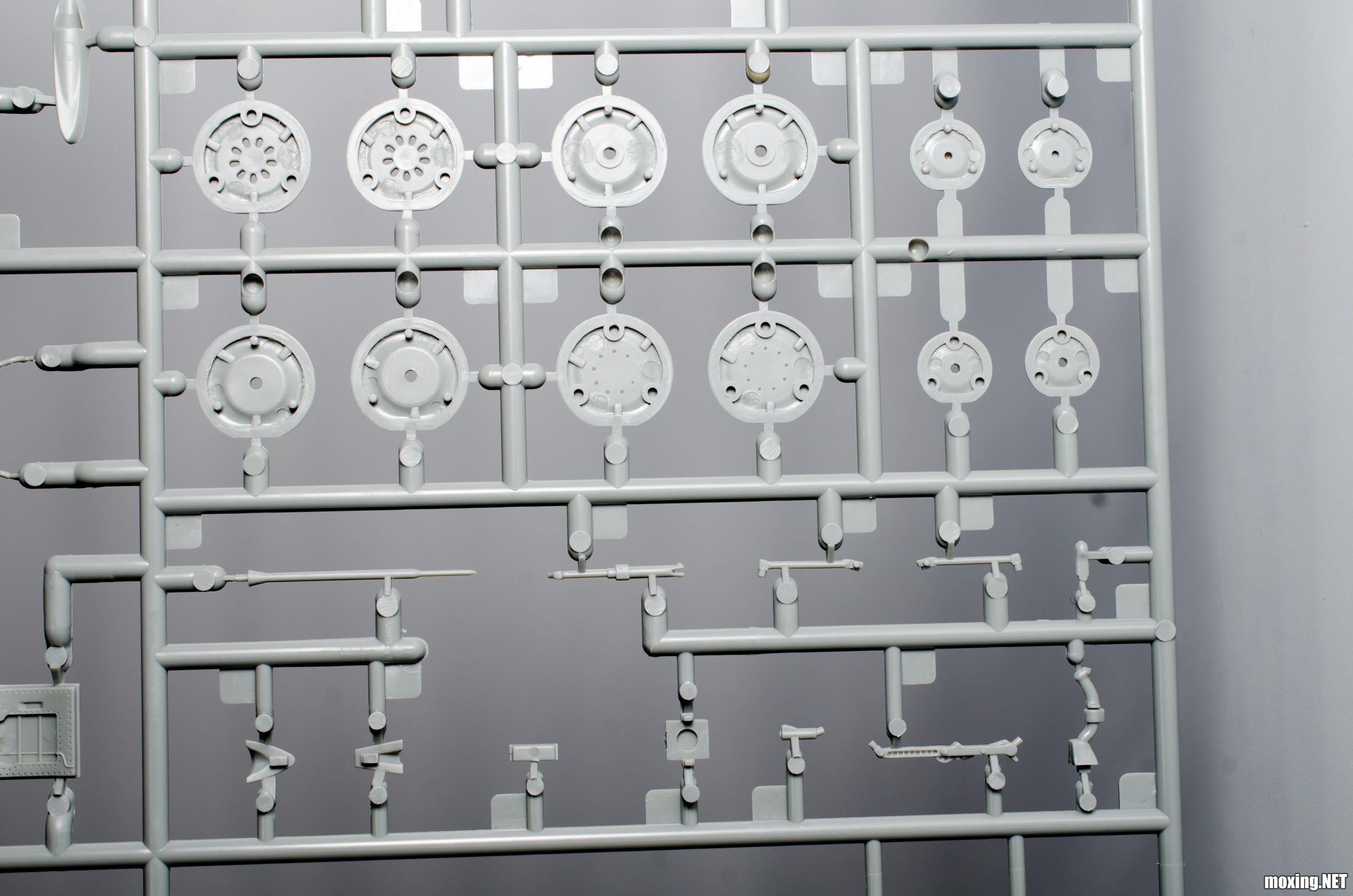

机轮细节。经过和照片对比。机轮的建模和细节均比长谷川更好

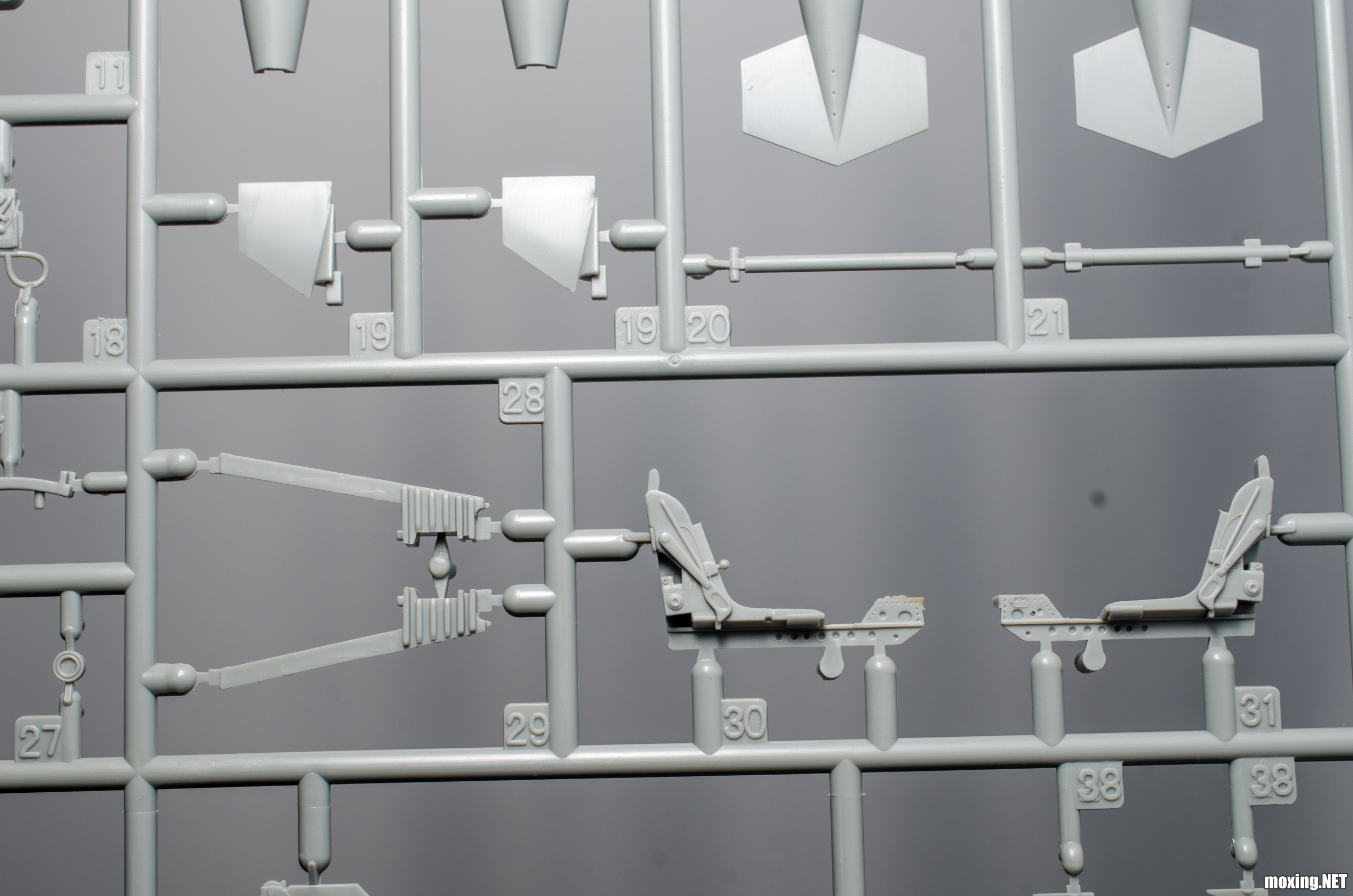

弹射座椅与发动机涡轮部分细节。弹射拉环的粗细刚好
弹射座椅侧面细节

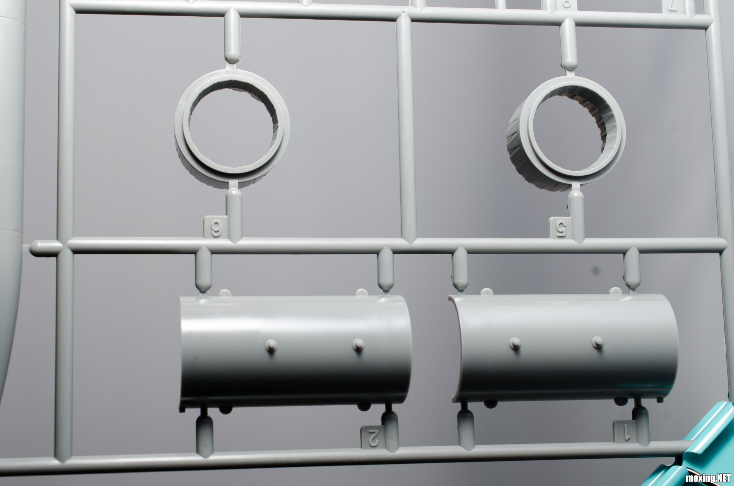

发动机尾喷管正面
背面,给出了两种J-79尾喷口

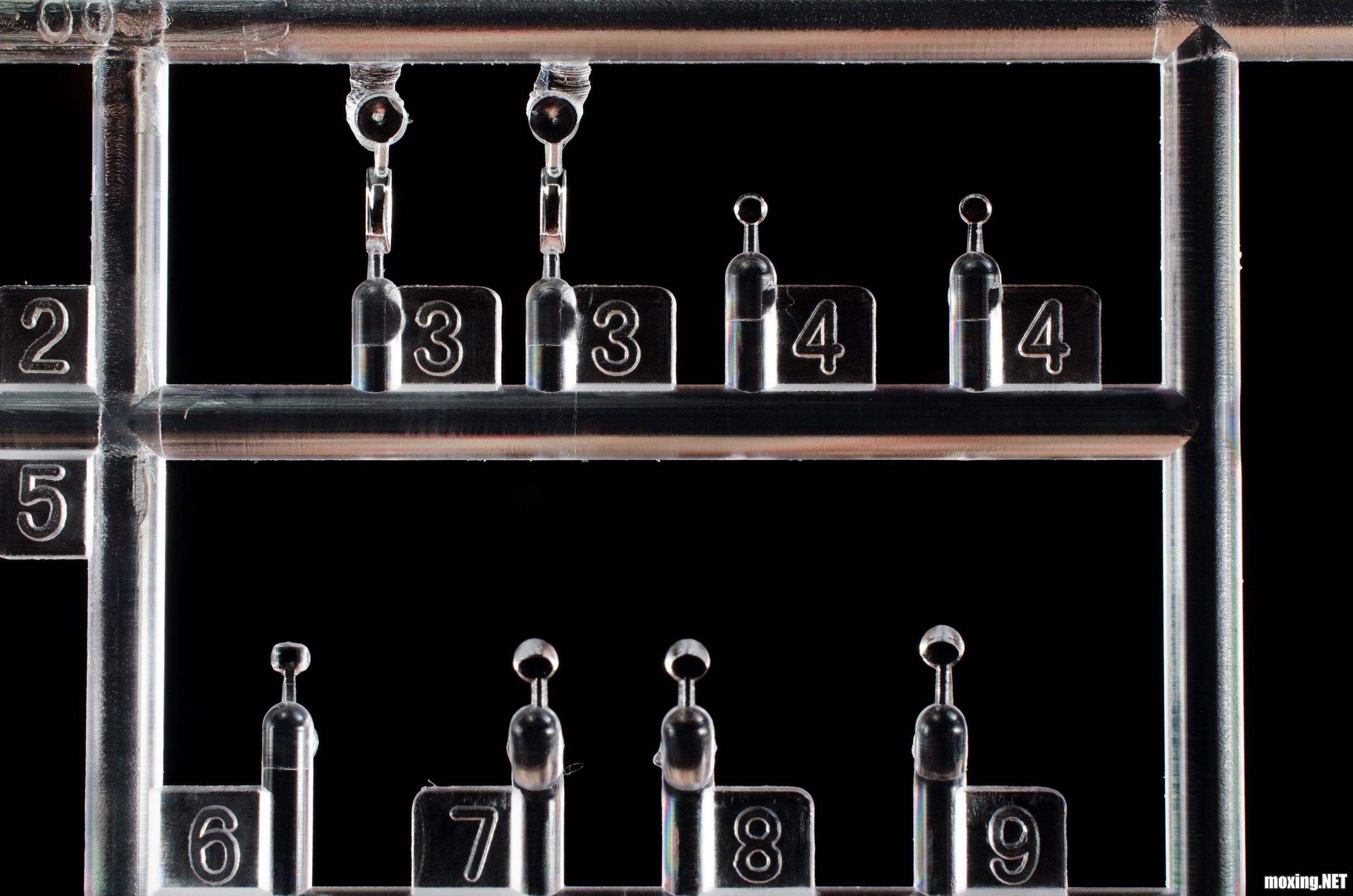

D板透明件,面积120mmX195mm
单双座的透明件都给了
整个透明件的抛光非常好,用的料透明度也很高
航灯
着陆灯
单座使用的风挡
模具抛光很用心
钉子深浅都差不多
内部一样没什么瑕疵
座舱盖抛光还要更好一点
背面有给后视镜以及加强框留的安装槽
上面有几粒灰尘,是拍摄时落上去的并不是瑕疵
风挡侧面
座舱盖侧面

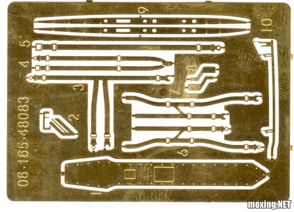

附带30mmX40mm的蚀刻片,涉及安全带/翼尖/中央挂架盖板/HUD/AOA攻角传感器等
