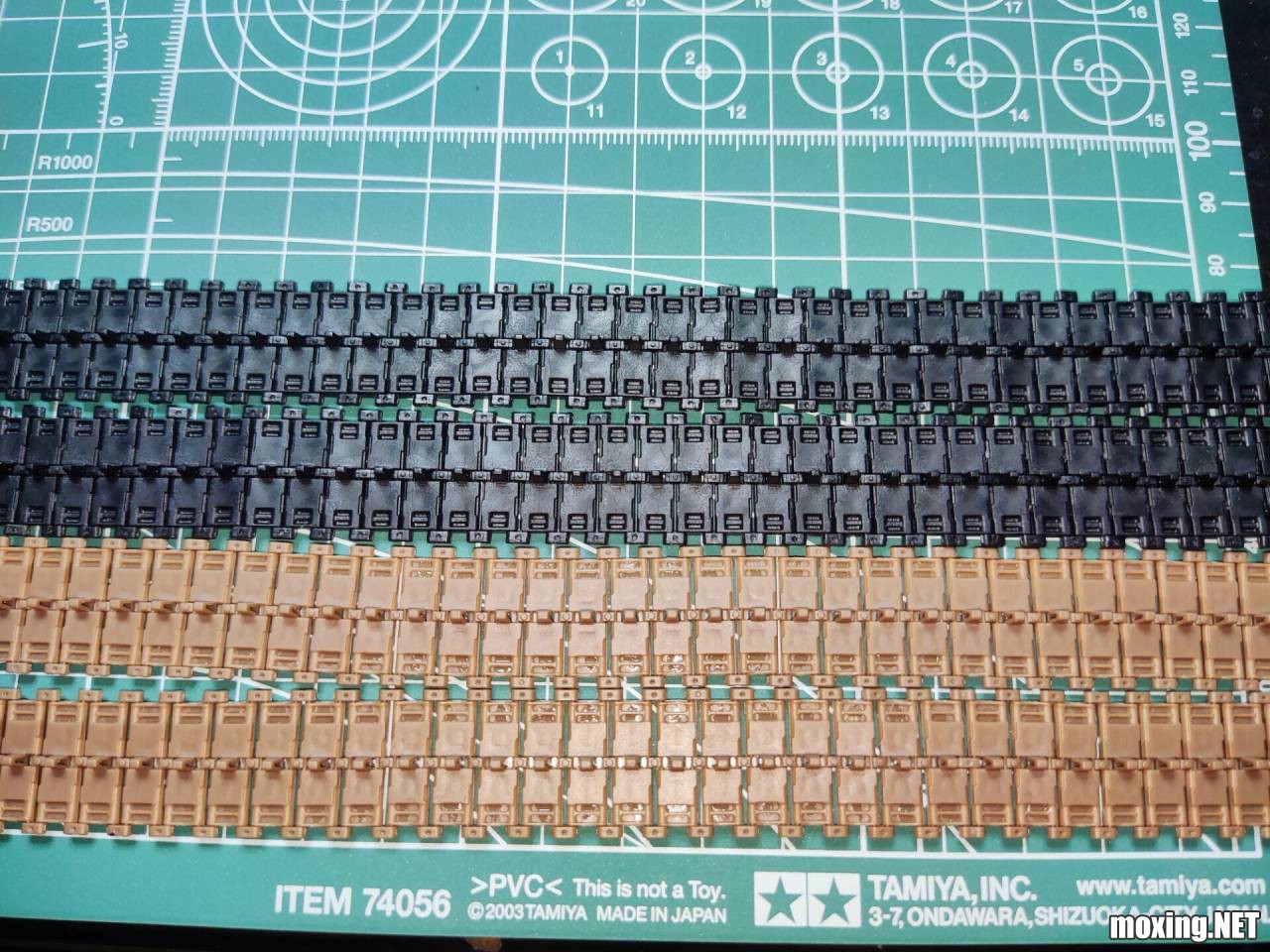

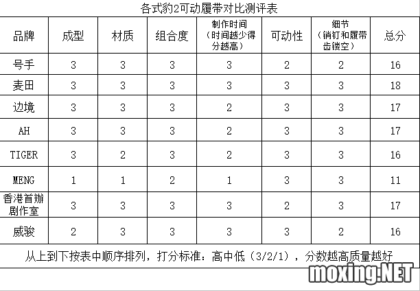

作为现代战车的经典代表,几十年来德国豹1/2系列我是买过和做过很多的,豹2系列做过了威龙、田宫、意大利、LEE,号手、边境、麦田、三花、TIGER、AH、MENG,正好刚完成了麦田的豹2可动履带这里就抽出来6家不同品牌的可动履带来做下对比。
最后就8家履带再附加一点文字说明:
号手:免胶履带,组装时间也是最少的,除了可动性和销钉细节略低整体是最省时省力的一款。
麦田:组装时间不多,但是接口太细按压的我手疼,整体效果很好,唯二给出了防滑齿零件的厂家。
边境/AH:组装时间差不多,都很结实,可动性良好。PS:虽然AH履带保护略差每套都会断一些,但是勿须担心,厂家可是多给了整整一板,足也够也。
TIGER:组装方便,可动良好,履带齿镂空效果最好,只是材质略脆,每套都要断几个,我居然做了3套。
MENG:可动和细节都没问题,但是材质太脆,各种断裂、变形,各种飞边、毛刺、注模口,打磨工作量巨大,制作不易,厂家要是能强化品控其实依旧是一款优秀的可动履带。
香港首辦剧作室:冷门品牌,免胶履带可动一般,但是组合简单,唯一开出双面销钉细节的厂家,虽然履带齿没镂空略遗憾,也是唯二给出了防滑齿零件的厂家。
威骏:可动履带主流品牌,有点轻微缩水,但是这款是我做过最简单的威骏履带,虽然销钉细节缺失一点,不过其他都行,履带齿刻画很好,可动性是全部豹2可动履带中最强的没有之一!

很不错的对比啊!最后一张图被水印遮挡了一部分,可以发个分辨率大点的图吗?另外文字部分,还可以多描述下不?

没事又买了两套其他品牌的豹2可动履带,等两天我做好更新下。

已经更新,8个品牌的可动履带对比!
