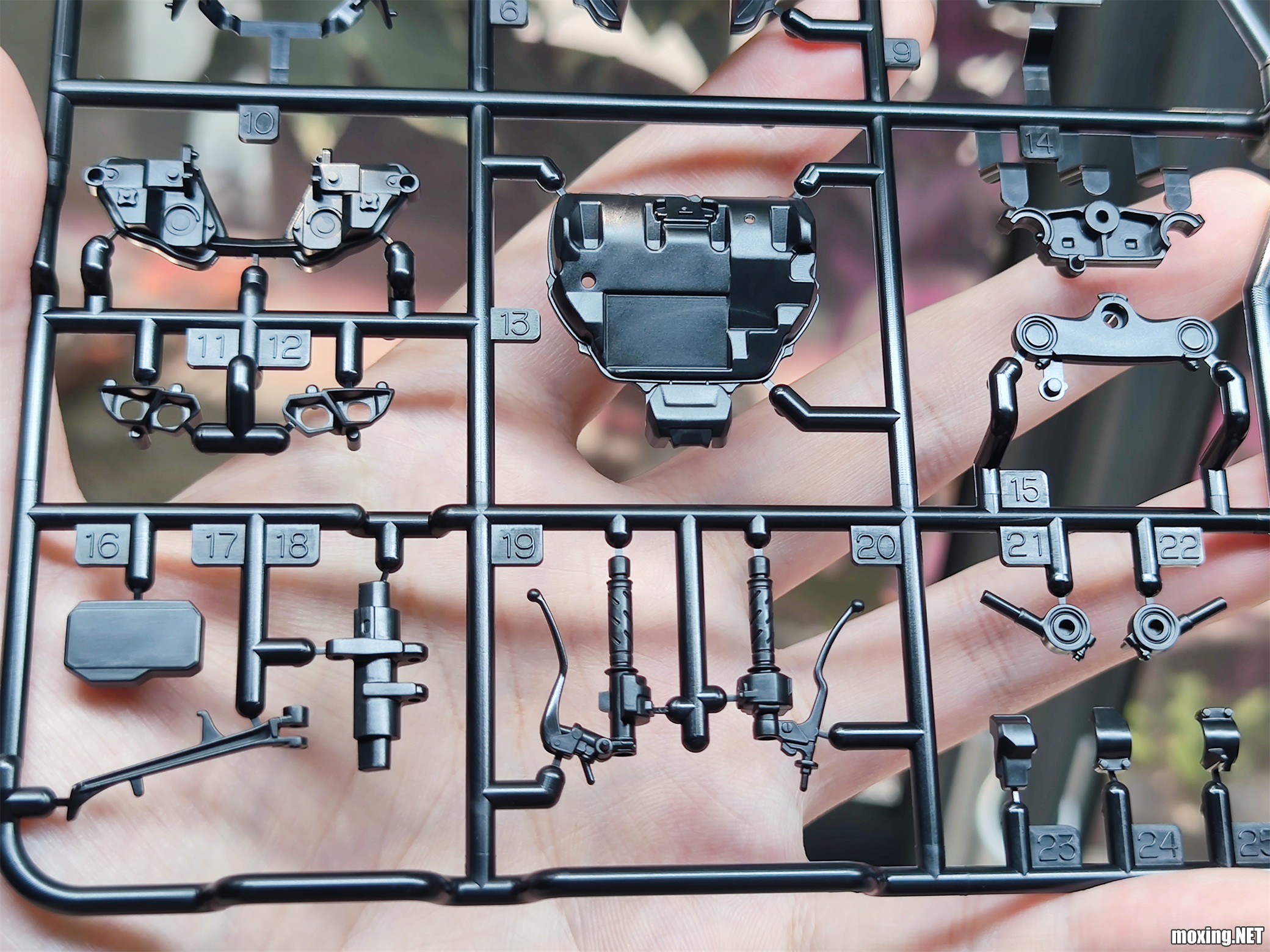

打开盒子,板件很规整。不挤不空。
A板件:油箱整体开出,不需要无缝。
只有前轮挡需要做无缝。
B板件:

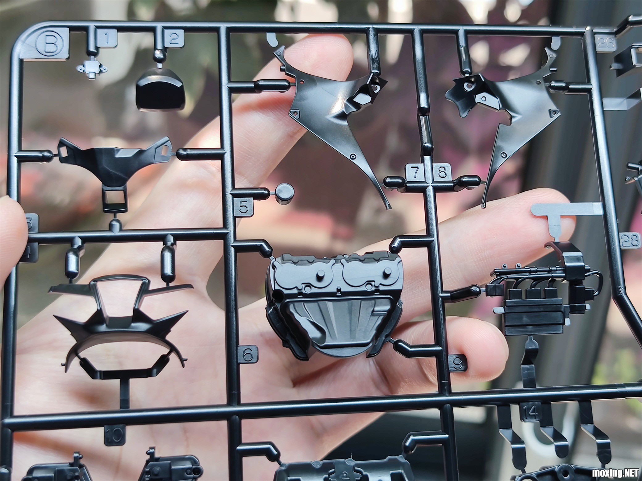

 楼主| 发表于 2023-7-24 15:38:00 | 显示全部楼层

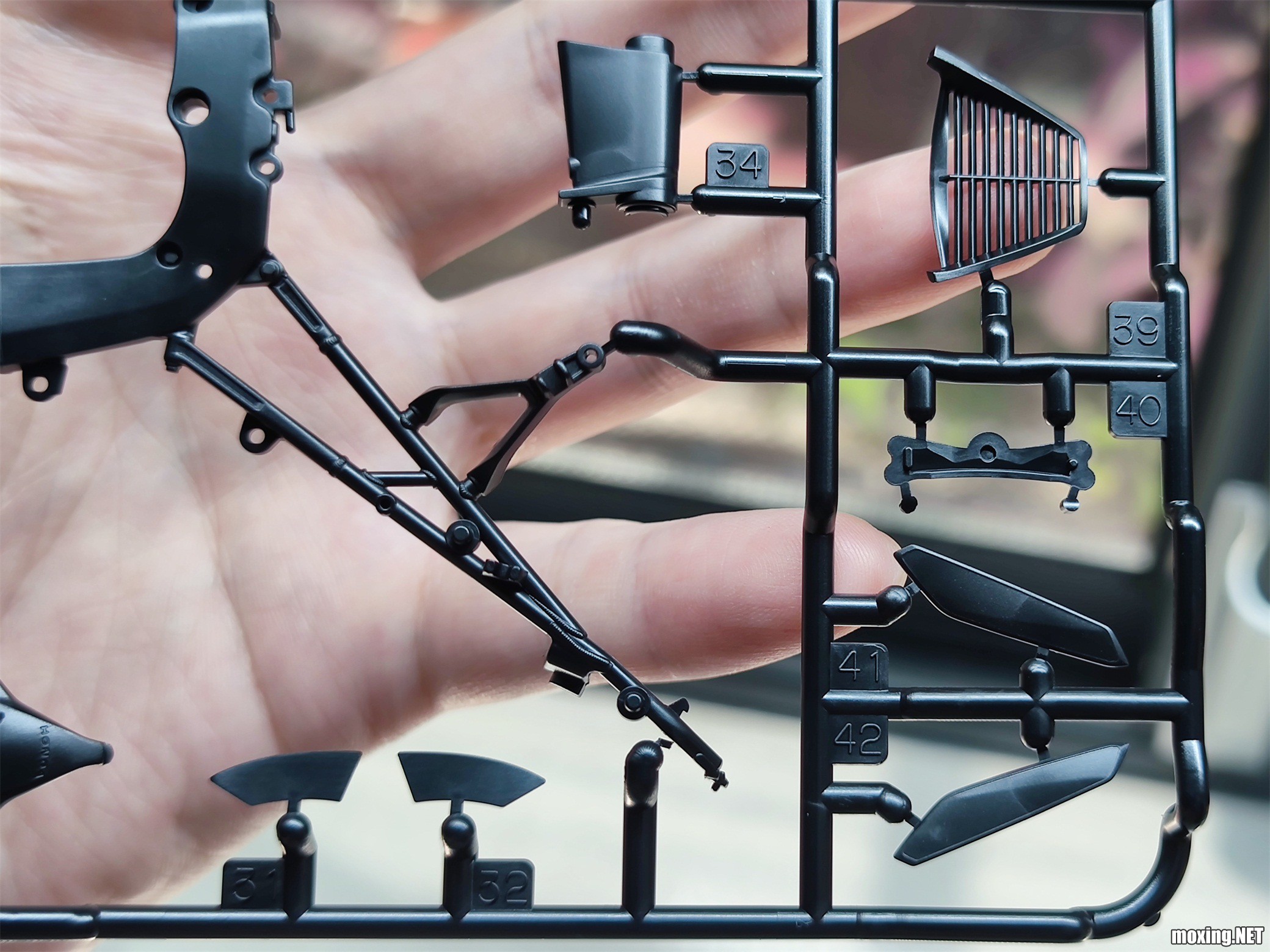

D板件:有两处掉件。
E板件:有一处掉件。

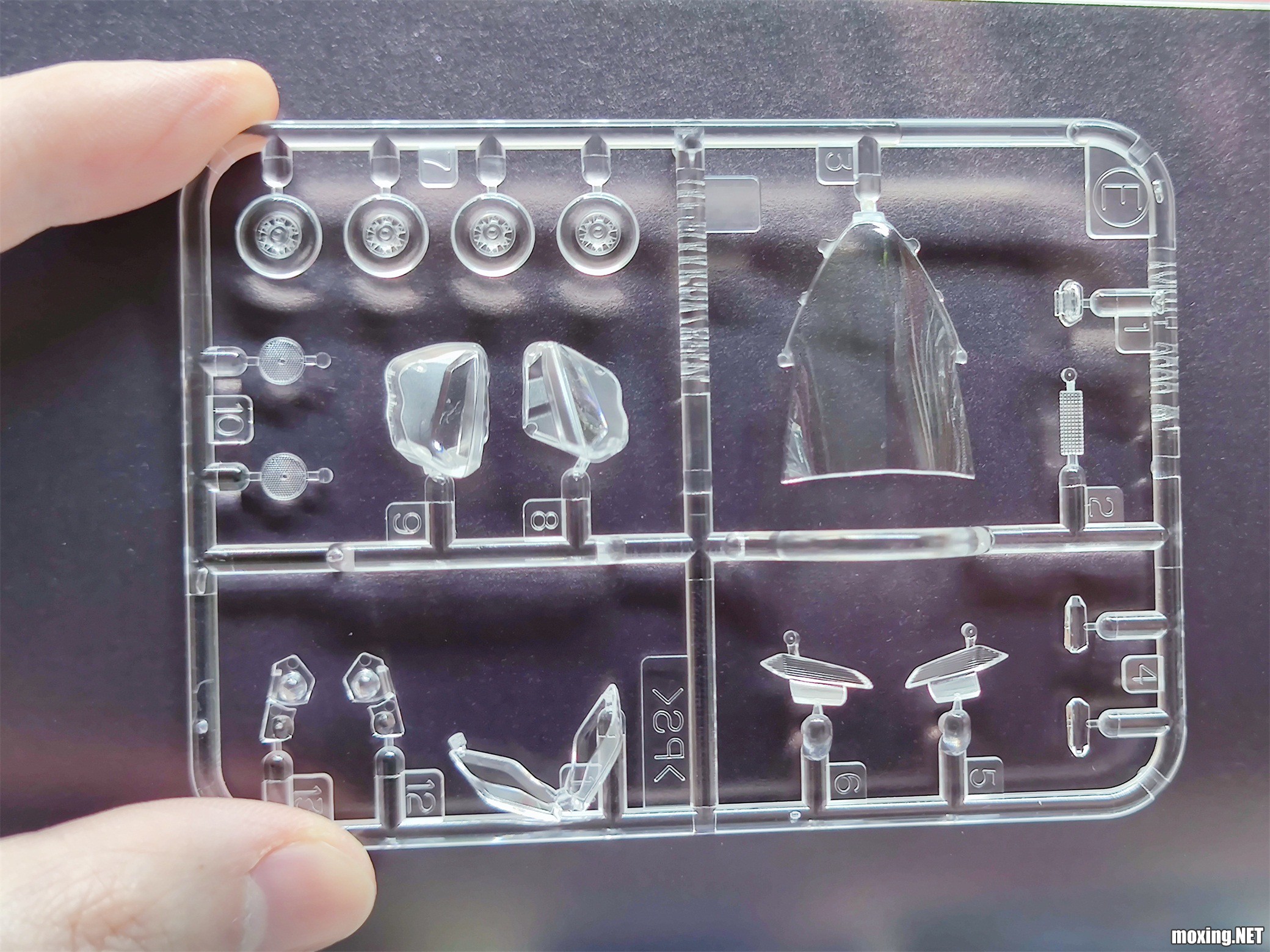

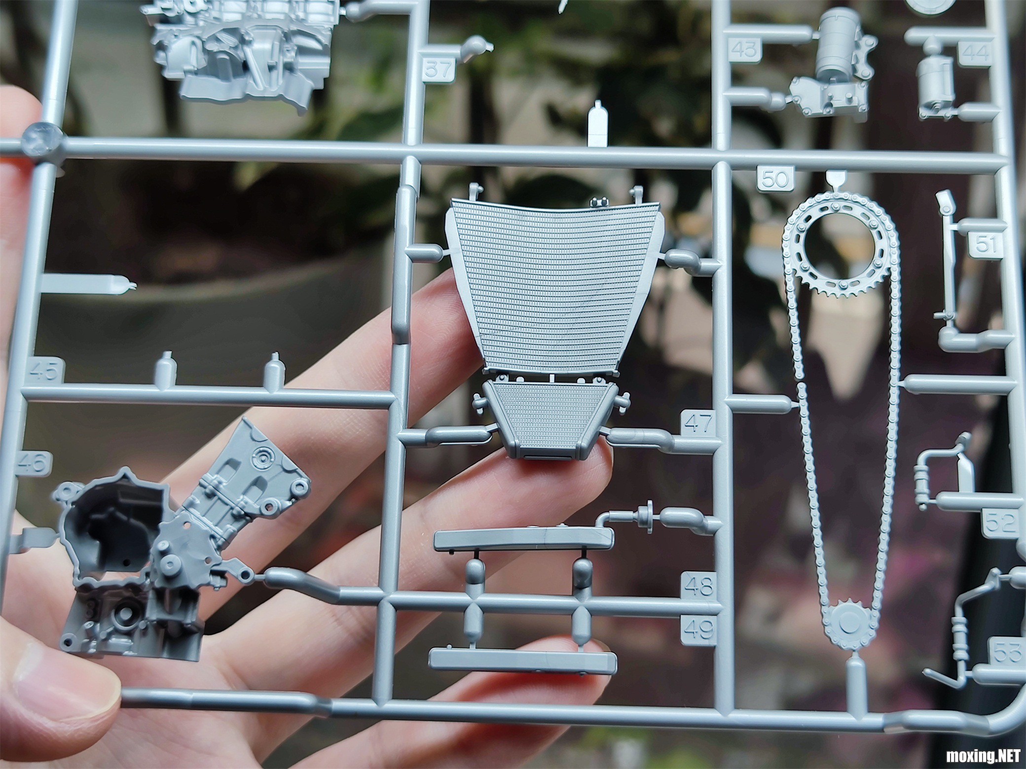

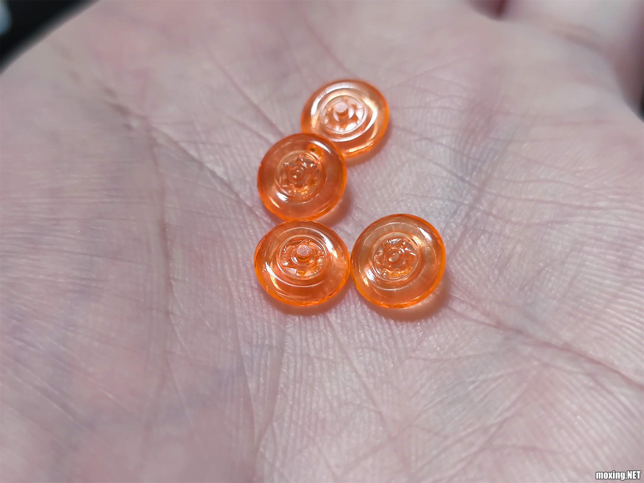

其余配件:这次配了两根不同粗细的管线。

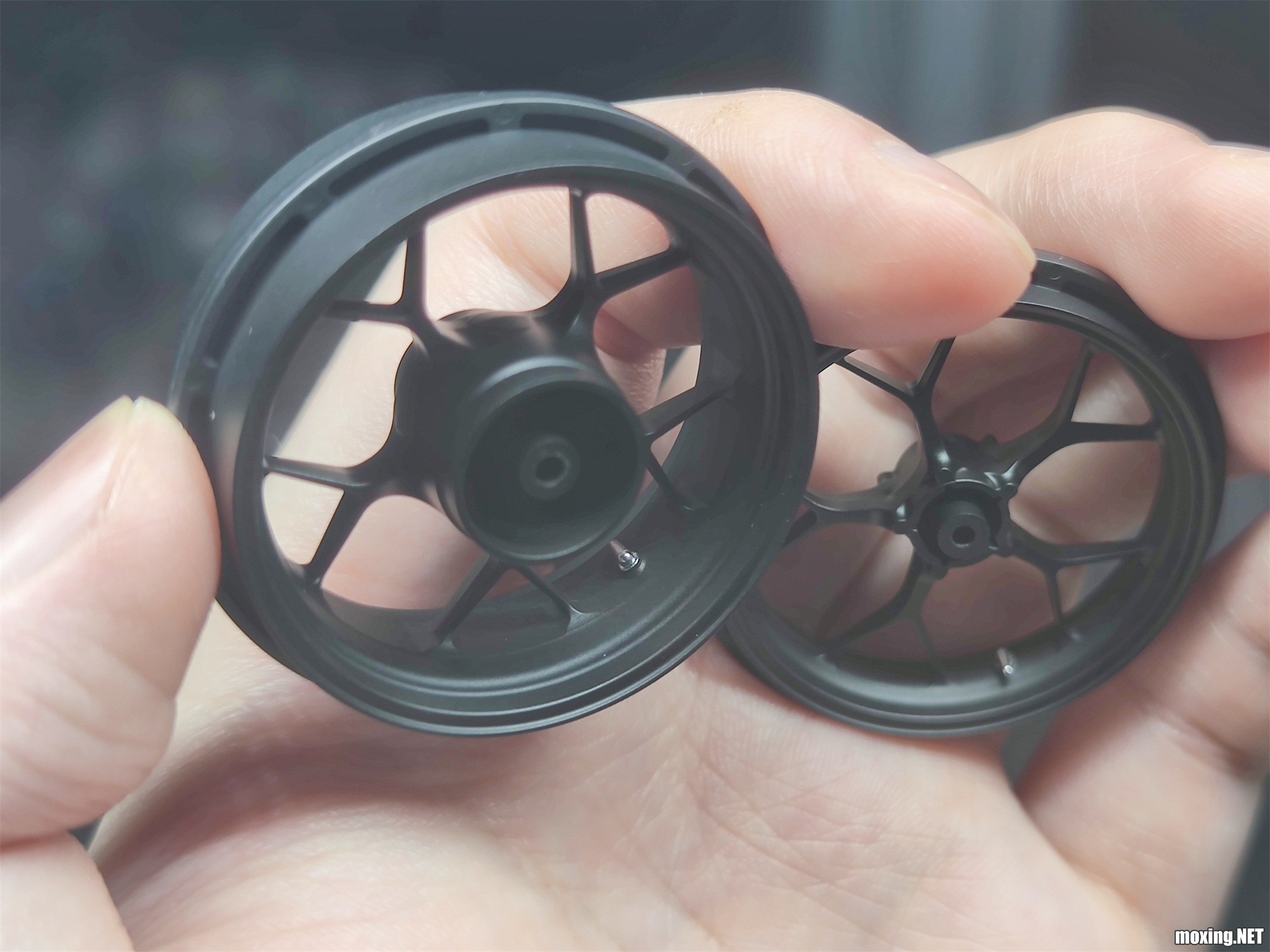

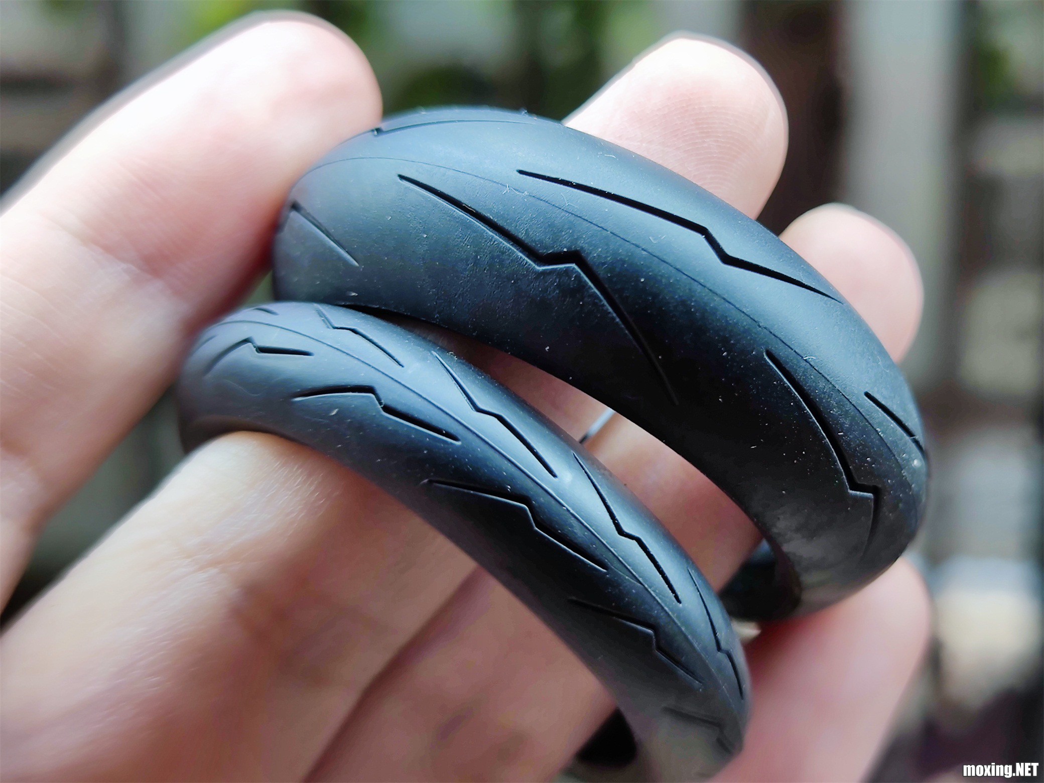

轮胎不仅分模线重,且材质还是不对头,属于粘性比较重的类型。或许田宫可以出一款适合喷涂在橡胶上的黑色,既能降低粘性又能具有弹性而不掉漆。想田宫改进生产线或者找轮胎代工,恐怕是不现实的。总之这样的轮胎如果不处理,直接组装上车,会是一部模型中显著的败笔。

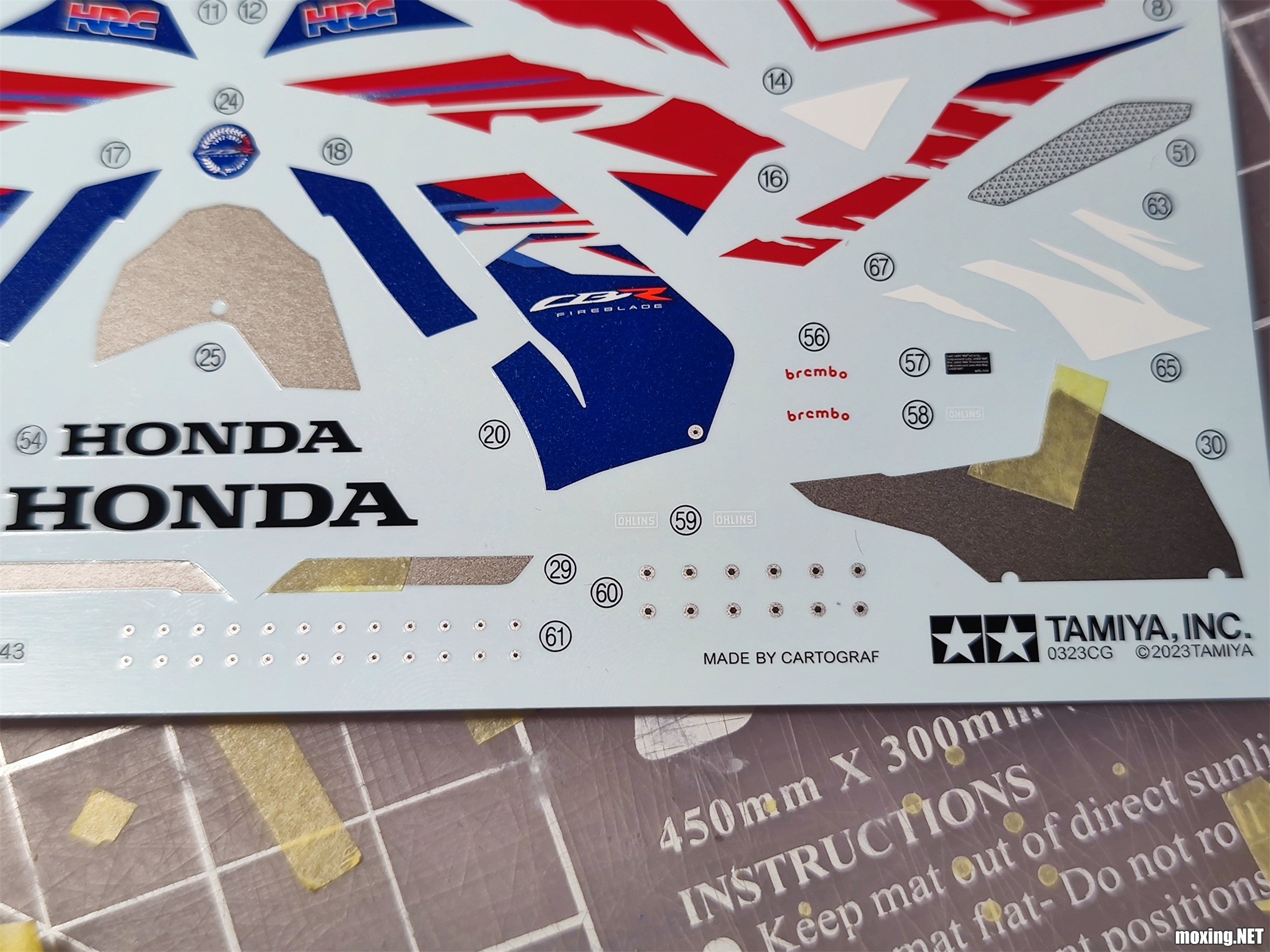

各类贴纸:这次的水贴是由意大利C社代工。
水贴上的金属部分金属质感不太行。就是用涂料颗粒在模拟金属粒子分布而已,没有什么金属质感可言。这可能为了避免水贴发脆、又或者是为了降低成本的手段。当然也可能实车的质感就是如此。也可能现在是平面状态,不在曲面上,所以金属感比较奇怪。

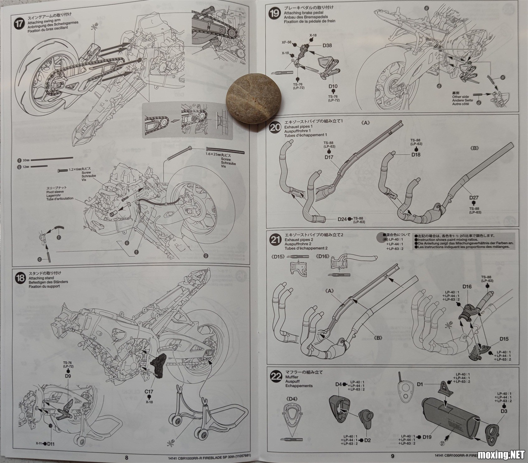

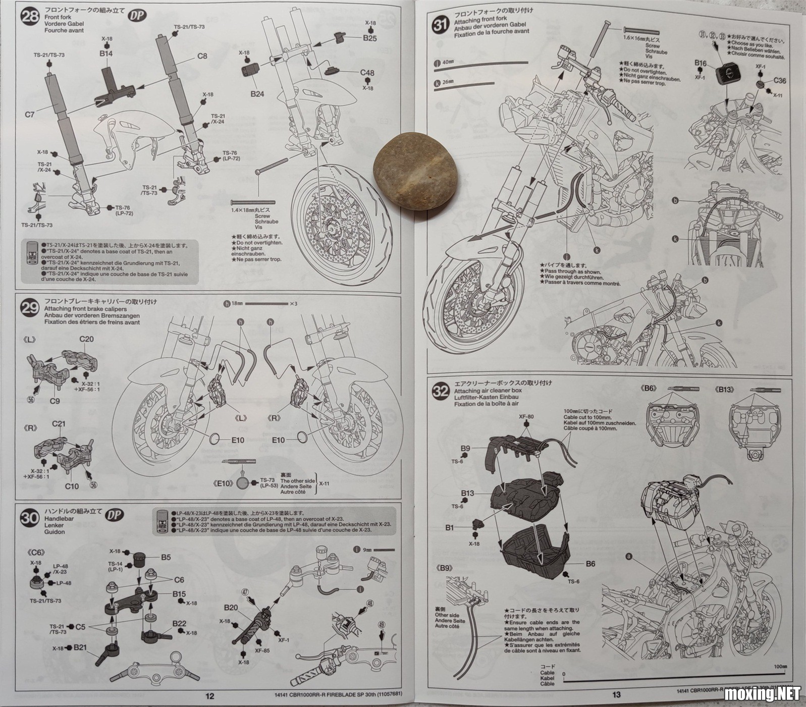

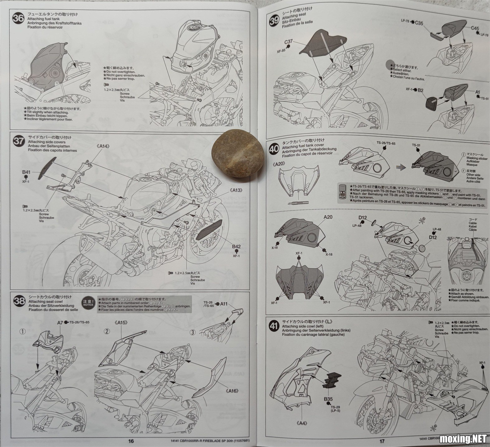

说明书部分:一张通用的小技巧提示、正式说明书、彩页实车介绍。
一般田宫肯附带彩页的民用套件,基本都是用心之作。左边的上色指示跟模型应该是同比大小。
这几张图片还是蛮实用的,看这个比看说明书的涂料上色选择要直观得多。

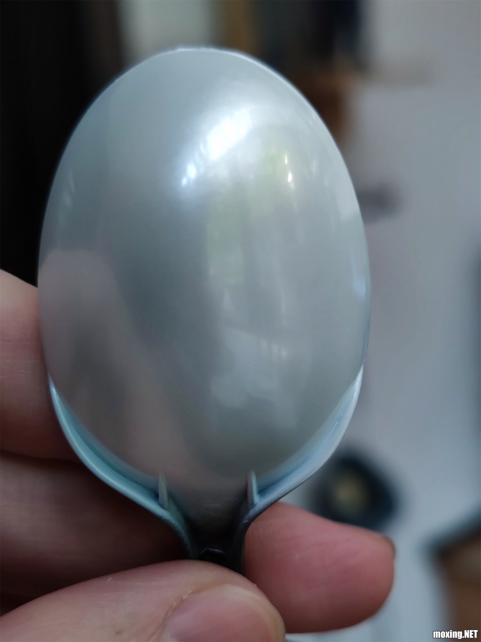

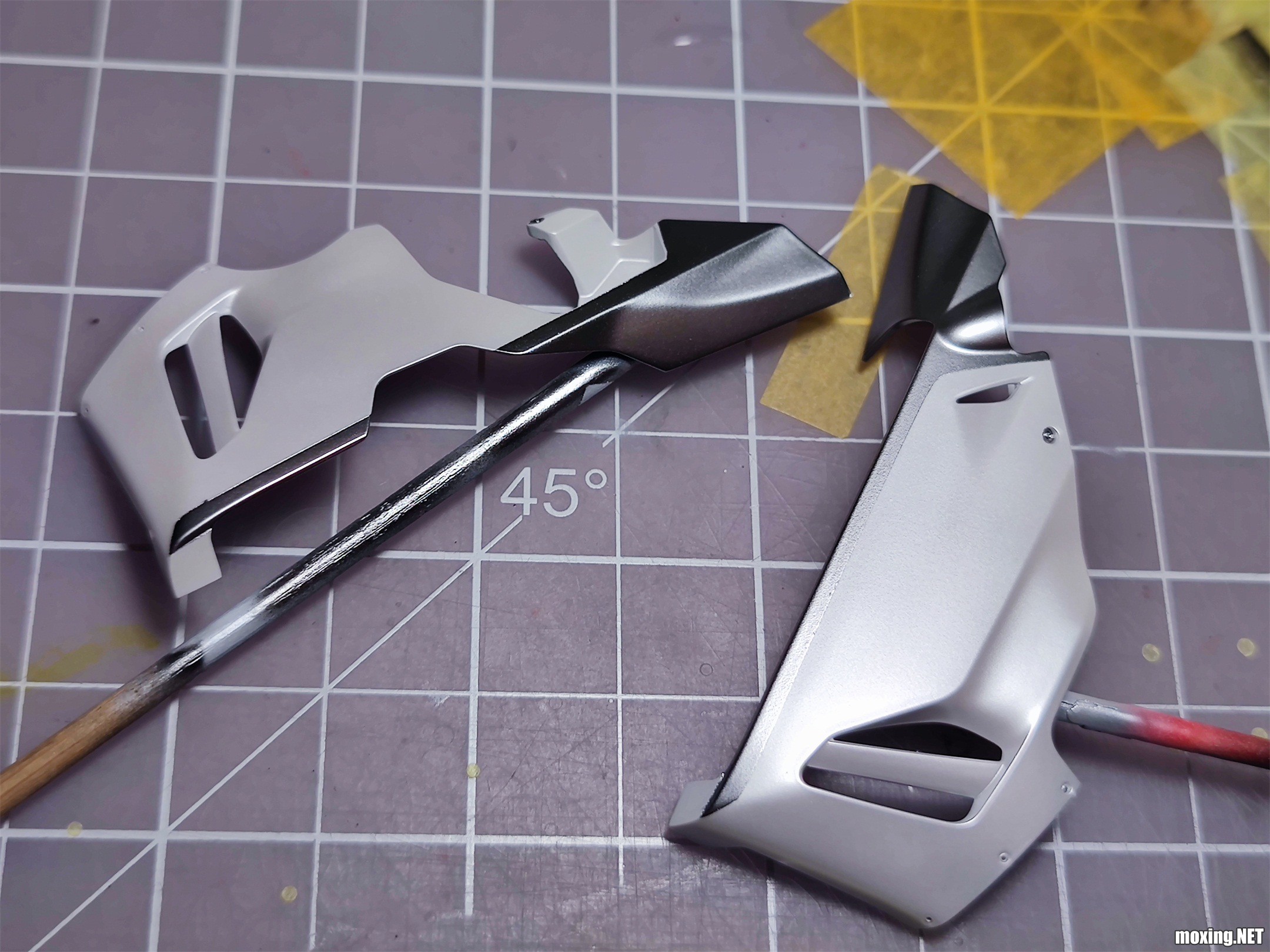

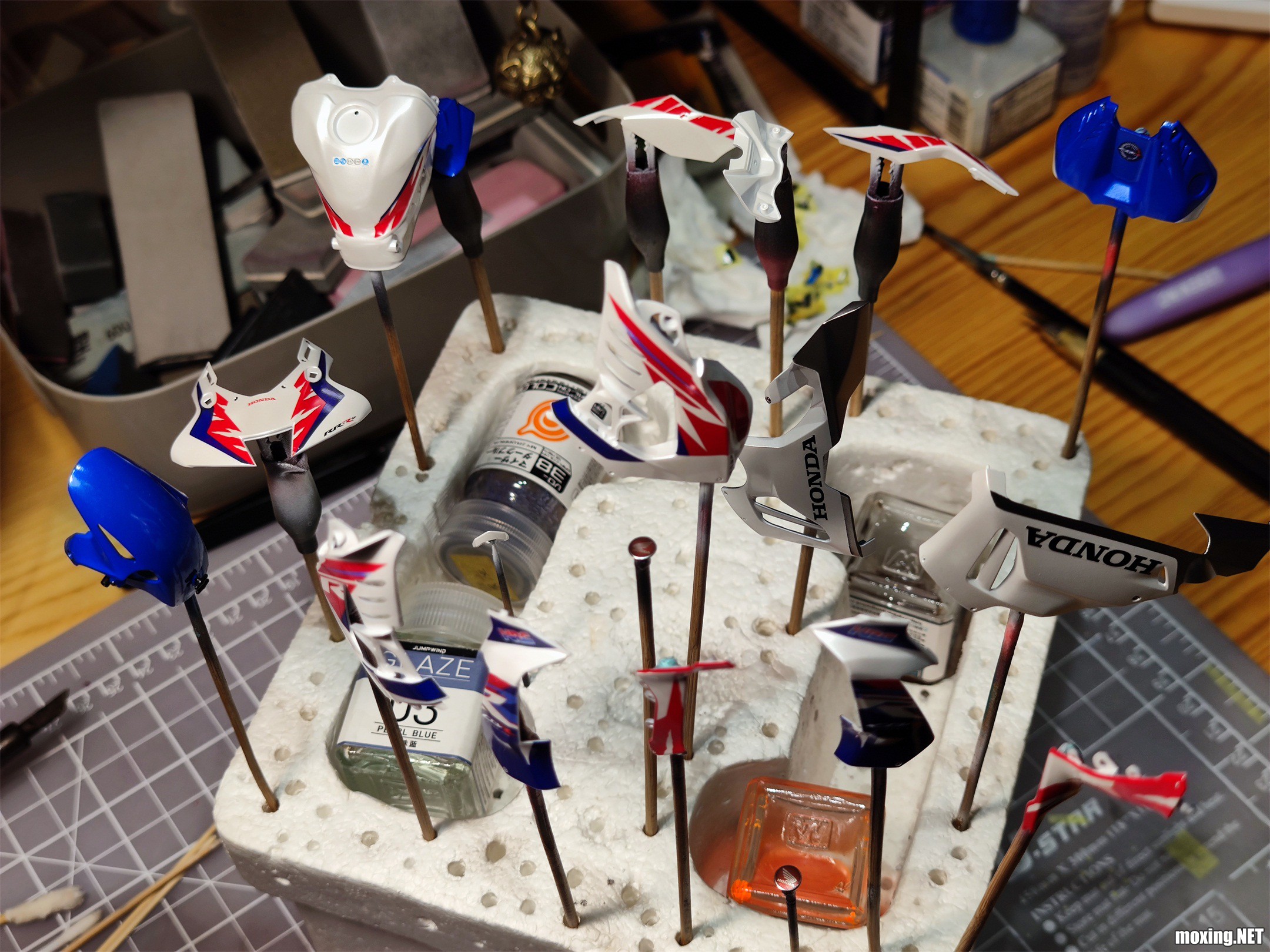

试涂各种珍珠白:左起分别为:GT珍珠白、匠域珍珠银、星影限定白、盖亚珍珠银。以下勺子均为光泽白打底→珍珠漆→光油。 IMG_20230819_165526.jpg
最终选择盖亚珍珠银。颗粒细腻、金属质感强,同时具备珍珠的润泽感。
背面喷黑:
正面喷涂光泽白:
蓝色部分:上完色后与实车照片比对。
所用涂料:匠域蓝→匠域珍珠蓝。C社水贴的蓝色反而与实车图有较大出入。
白色部分:对于白色而言,最重要的是如何降低其自带的“塑料感”。特别是光泽白。
说明书上的车壳分色就这么一小点:
但还得自行添加两处银色分色:水贴分色达不到我要的效果,本次水贴的金属质感奇差。
切遮盖带时可以拿水贴边缘做参考:
喷涂分色的金属效果就好多了。
用棉签+研磨膏削弱涂层段差:别磨过头了,会把金属感一并磨掉。

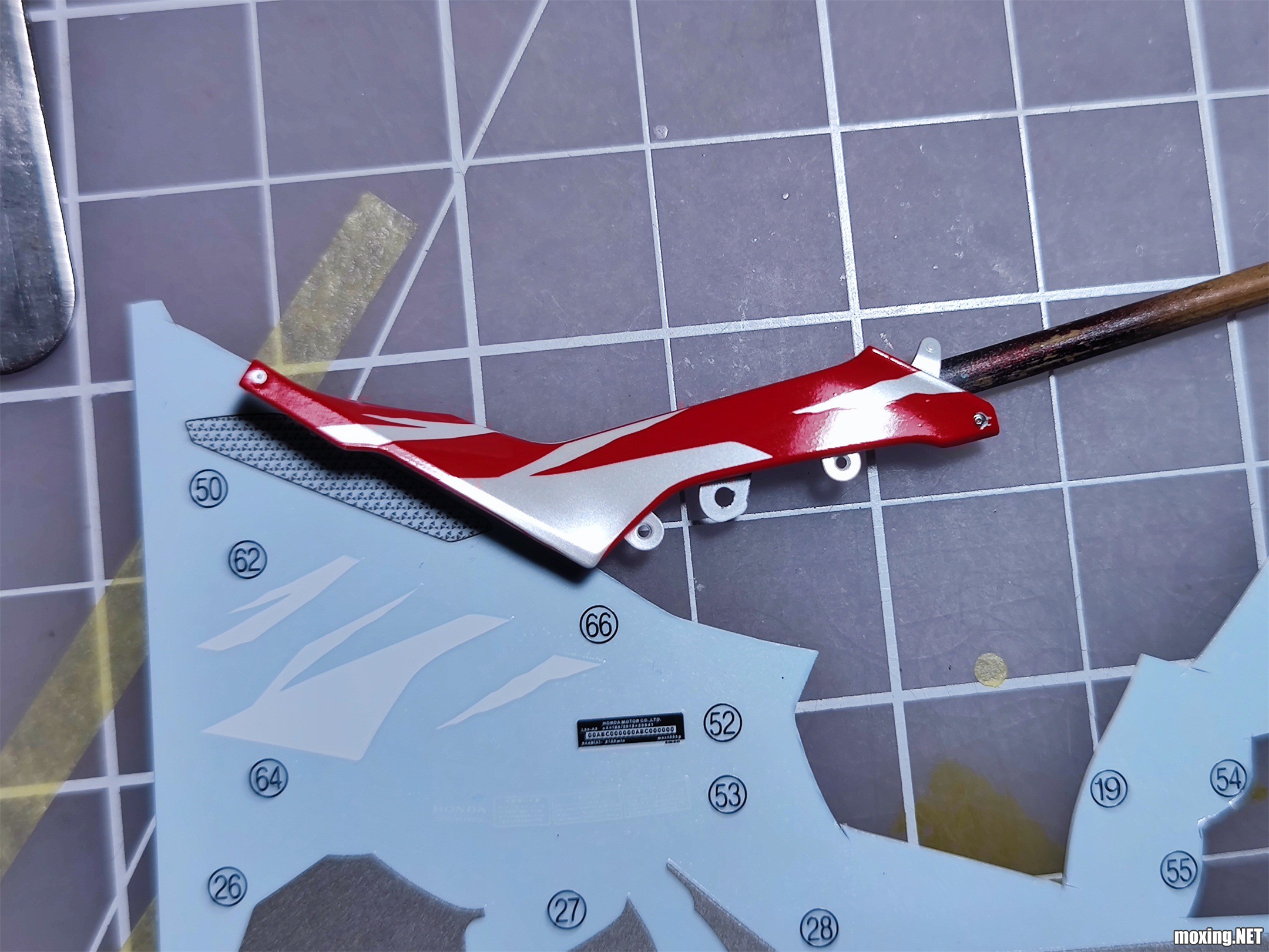

本次车壳最高难度的水贴即下面这两个零件:整块零件都需要覆盖水贴,且没有多余的操作空间。
两片零件贴好后:
C社还附带了更简单的水贴贴法:即整片零件涂成红色,只贴白色部分。但这个方法的白色与整车的珍珠白丧失了统一性。田宫的说明书也没有提及这个贴法。
全部水贴完成~小看这次的水贴难度了,差不多用了4个小时。

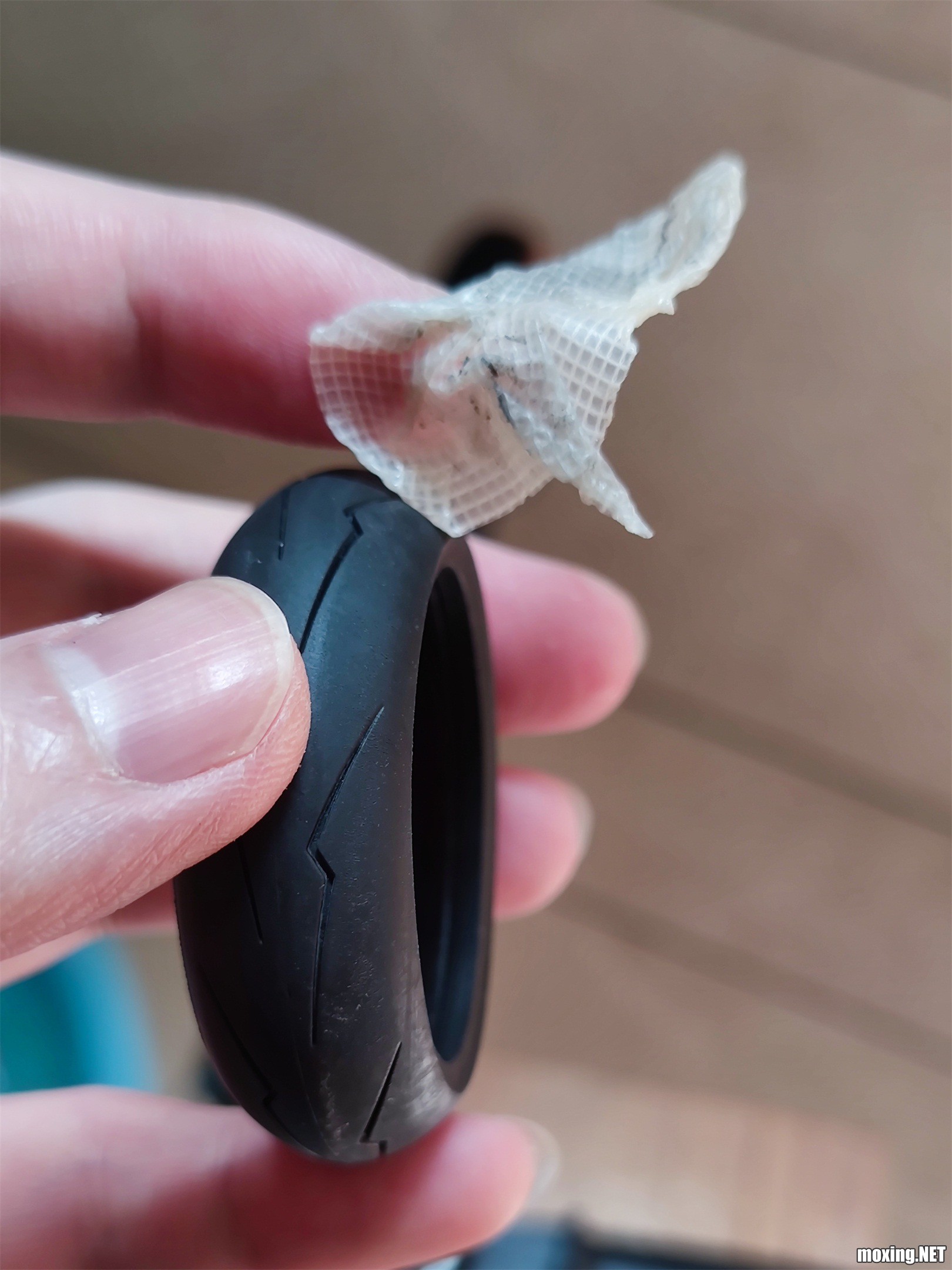

用电钻固定轮胎开始打磨:电钻打磨的好处就是自然且均匀。我不推荐手动打磨,很难做到自然且真实的轮胎质感,用手动打磨的轮胎表面会有很多不自然的打磨痕迹。
电钻打磨最怕的是发热,表面的橡胶一旦发热就会变成胶状粘附在轮胎表面。即便不停的加水冷却表面,还是会有胶印的产生。可用“布基双面胶”清理表面胶痕。一般的胶带可能还清理不掉。
大概磨完就是这样。表面看似有很轻微的分模线,但这个分模线其实已经不存在了,看到的只是“假分模线”,后期稍微喷个黑色就非常细微或者消失了。还有一个原因就是拍照离得近。强行在打磨阶段把分模线完全消除,很可能会磨过头。橡胶磨过头是无法修复的,只能骗自己是战损状态。
打磨工具可搜“海绵砂块”。

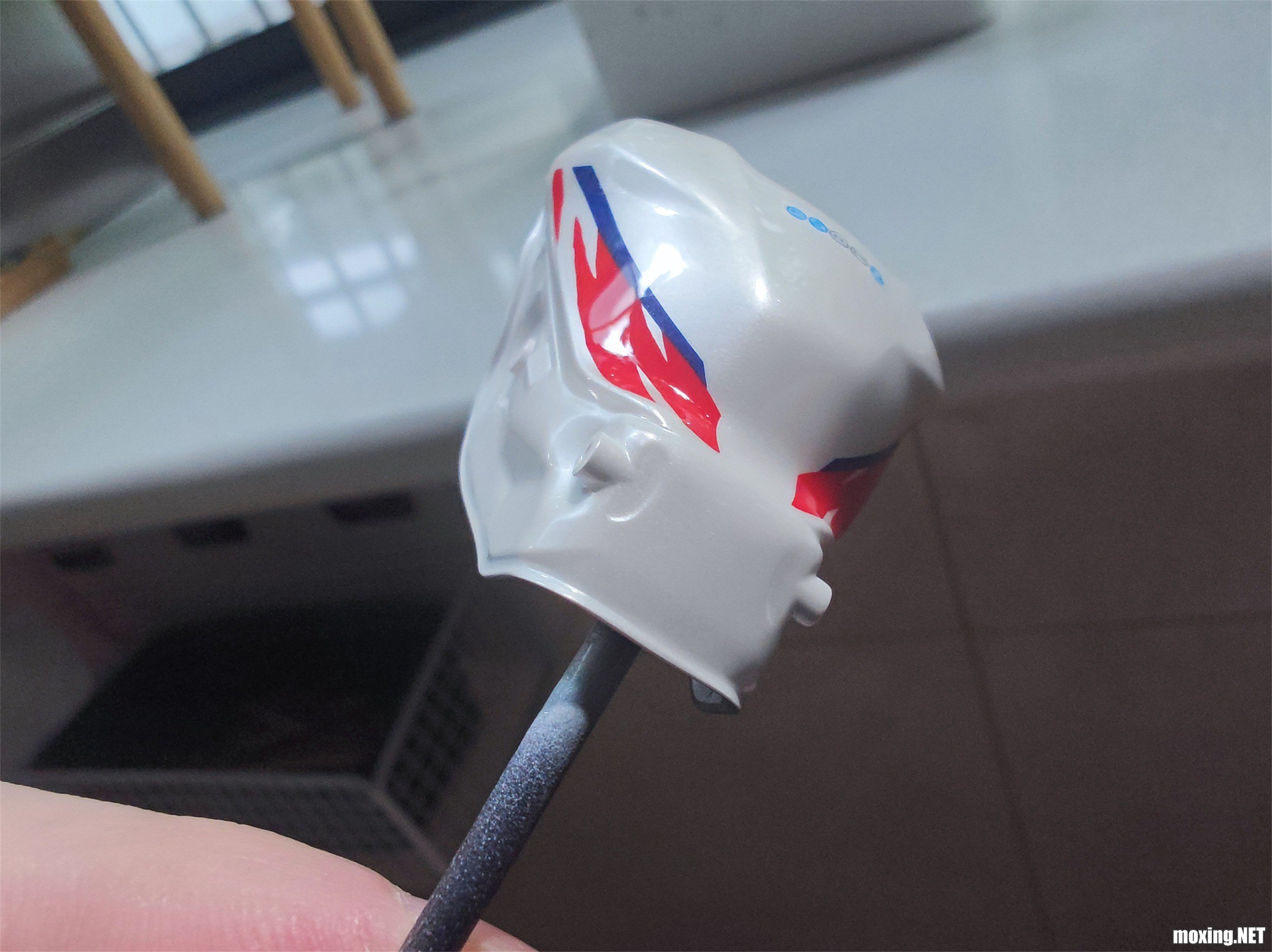

水贴干燥24小时后,薄喷一遍硝基光油,可以使水贴更贴合漆面。

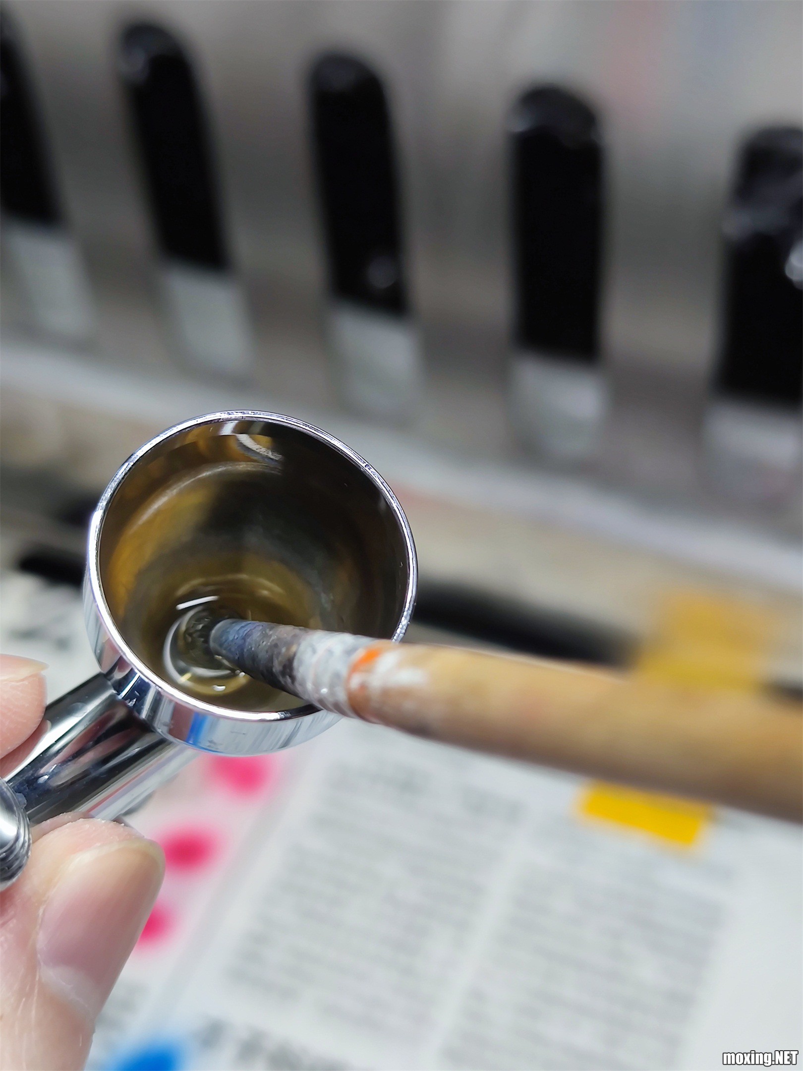

看到网上有错误示范,即洗笔时仅靠喷笔回流来洗笔。如果次次都是靠回流洗笔的话,离笔报废只是时间问题。中途换漆洗笔还可以这样,如果是使用完毕后,最好用废弃毛笔清理内壶,并且取出喷针清洗。
特别是喷完氨基光油后,要仔细擦洗干净内部。氨基光油废不废笔,完全取决于每次使用后洗笔是否到位。

大概一二个小时后,表面就已经硬化。干燥硬化时间就我的感觉,正常的氨基漆面三天足矣,硝基的话需要五天或以上。氨基对比硝基还有一个好处就是水贴没有段差,坏处也是这个:太厚,稍不注意就喷肉了。氨基硬度稍强于硝基,但如果用指甲使劲摁的话都会出现凹痕。这并不是没有干燥硬化,而是它们的硬度本身达不到抵御指甲的程度。
氨基光油即便干燥硬化后依然有一定弹性,硝基光油硬化后就是一个脆壳。

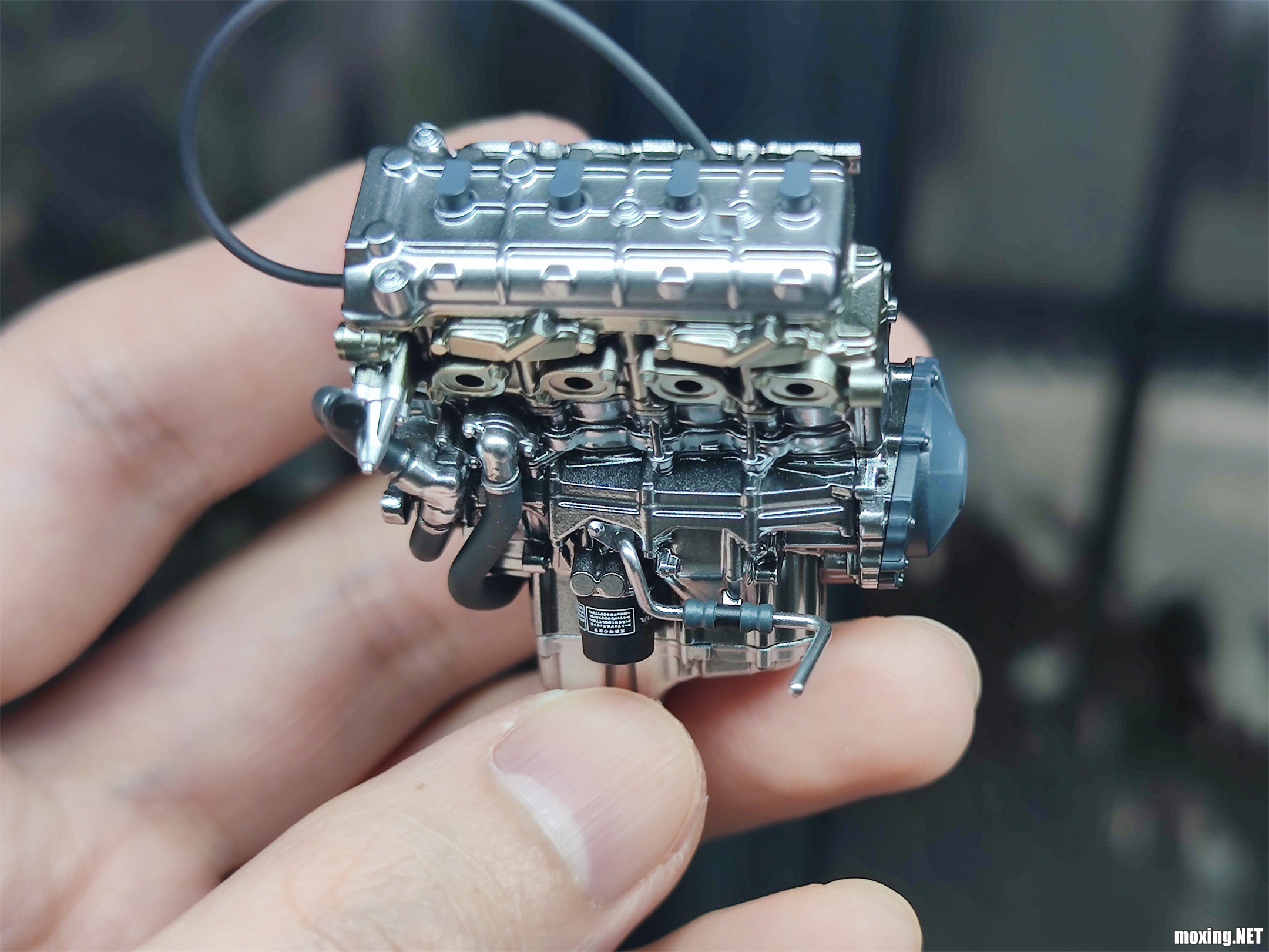

车壳放置等干燥,继续制作内构部分:本次所有分色均采用遮盖喷涂,即便是小细节也是如此。手涂分色虽然更简单便捷,但达不到喷涂的工整程度。做民用模型需要一款好用的切圆器和遮盖带、遮盖液。切圆器我推荐星小兰,遮盖带推荐郡仕和纸系列,遮盖液推荐microscale。 IMG_20230824_142610.jpg

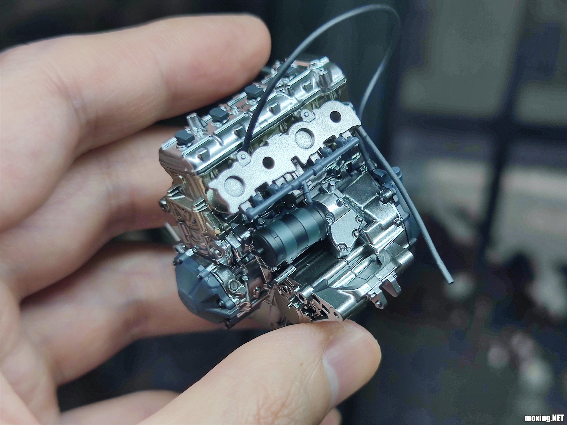

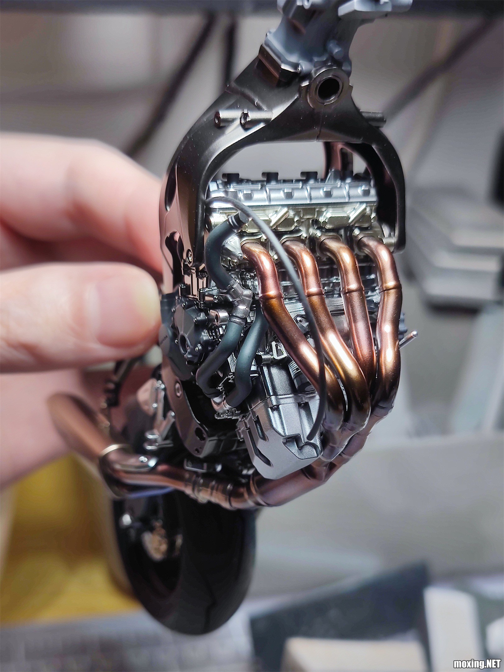

发动一共用了三种黑/灰色,五种金属色。(银、铝、钛银、金属灰、另一种银)尝试了不同深浅的黑色来表现。下次应该能做得更好,平喷黑色有一个很大的问题就是无法强调立体感。后期黑色的地方都是一样深浅的黑,完全依靠光线的强弱来观看,在实车上没问题,但在模型上会缺少一些对比。
以前从没想过这个问题,就是被传统和说明书禁锢住了。谁说民用只能平喷,民用也可以做明暗对比,只不过不能像军模那么强烈。 IMG_20230824_160915.jpg

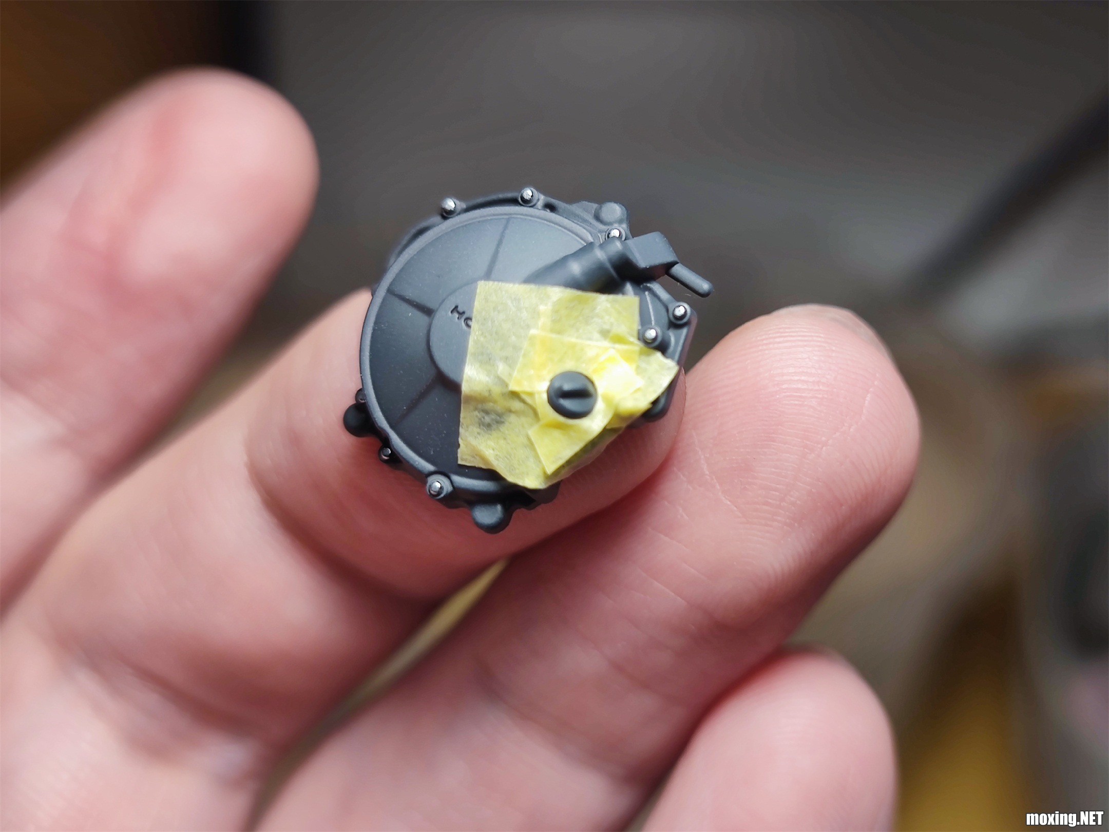

遮盖喷涂轮毂的气嘴。

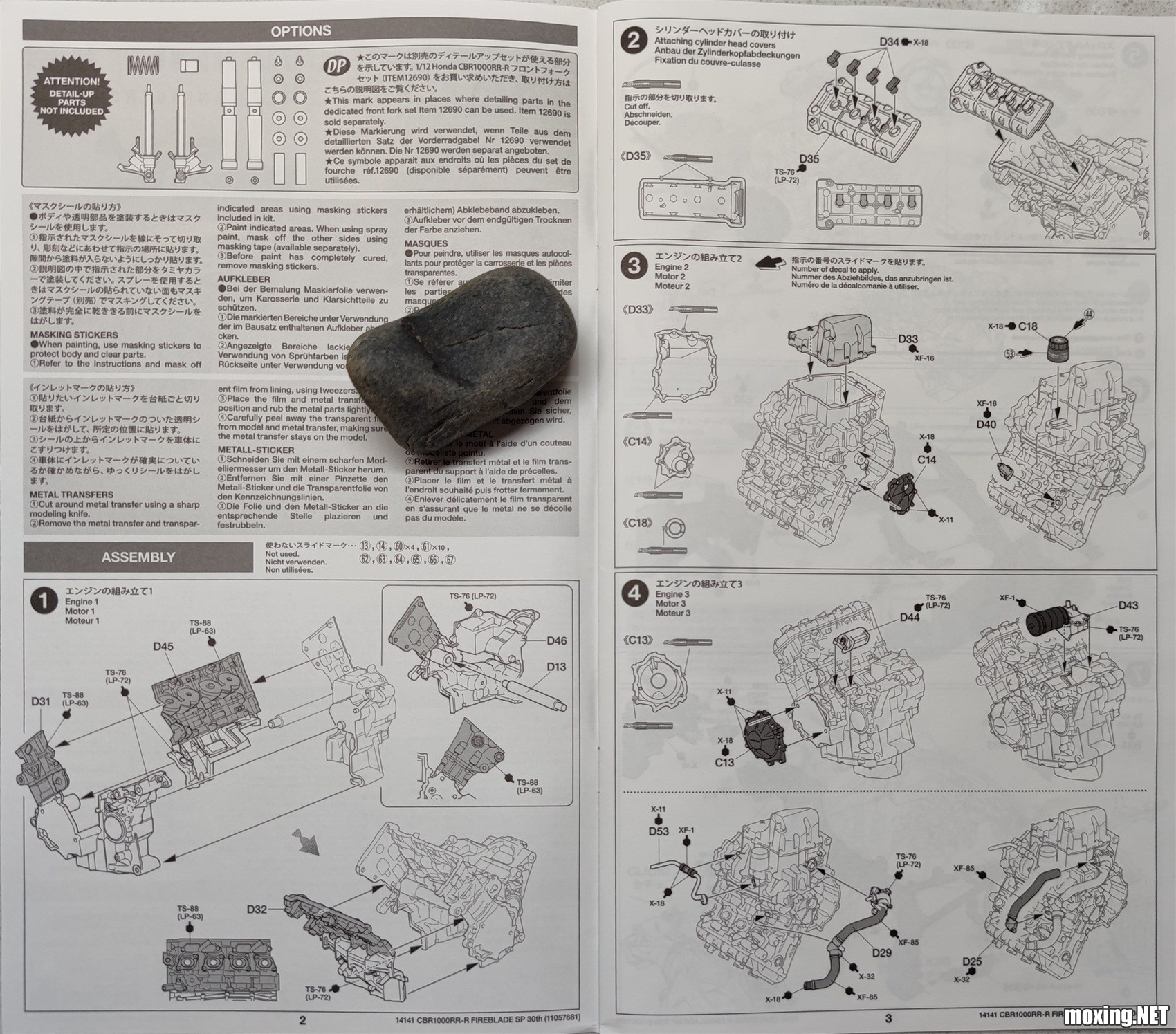

另外向大家介绍一下切圆器的幕后搭档——纸张。由于手头的切圆器是最早的一批产品,自带的刻度指示不准,每次切圆前需要切纸来判断直径大小是否严丝合缝的适配遮盖物体。正好田宫每次都要附带一张没什么用处的纸片,用来当作度量耗材再合适不过。

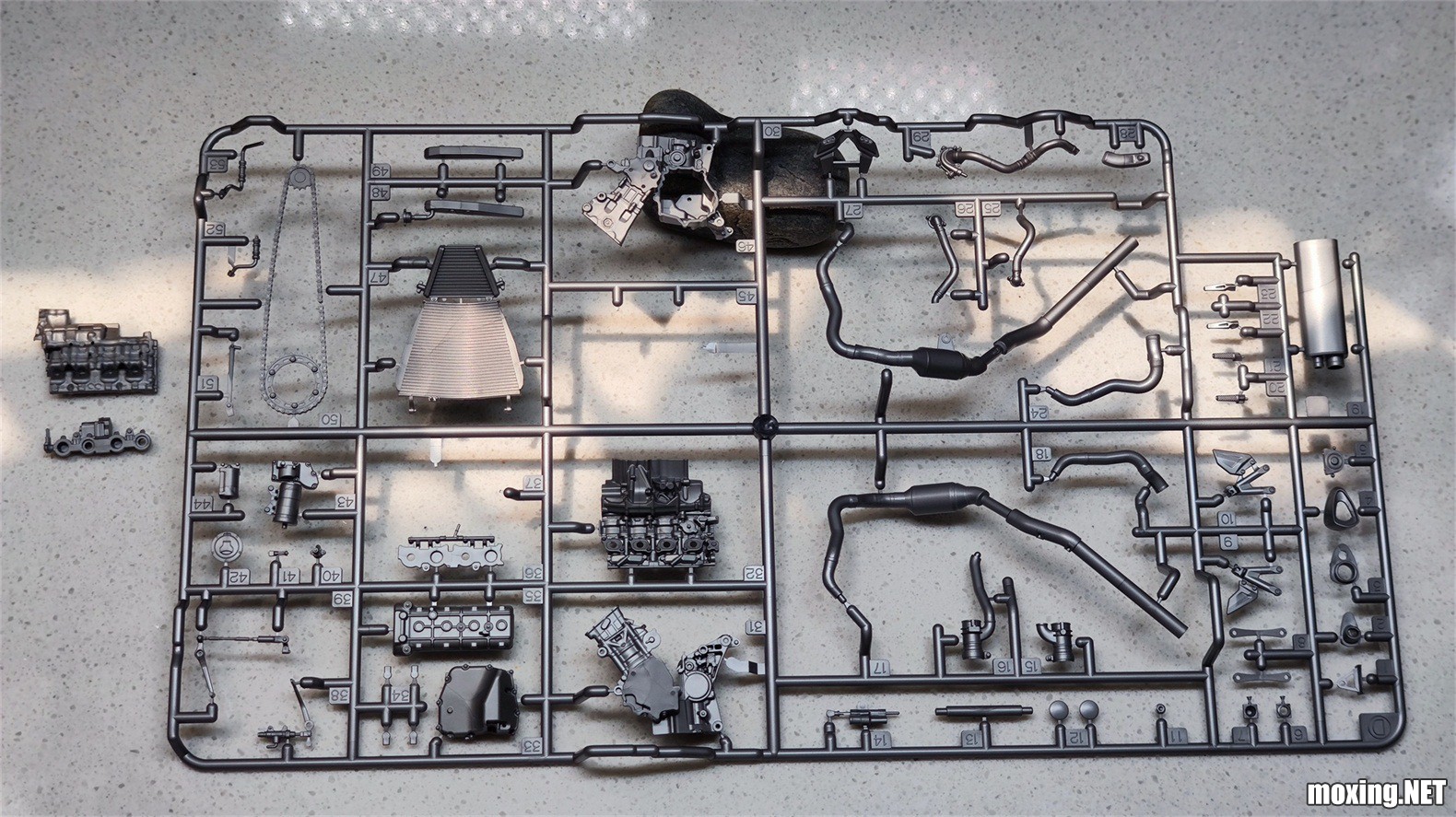

排气管是摩托的灵魂之一,可以适当的增强表现烧灼效果。但得小心过度,烧灼效果太过夸张也不行。
首先要喷出一个光泽度足够的黑底:不管是直接用光泽黑,还是黑补土+光油。漆面干后如感觉光泽度不够就再来一遍。金属效果的重点是底漆的光泽度。

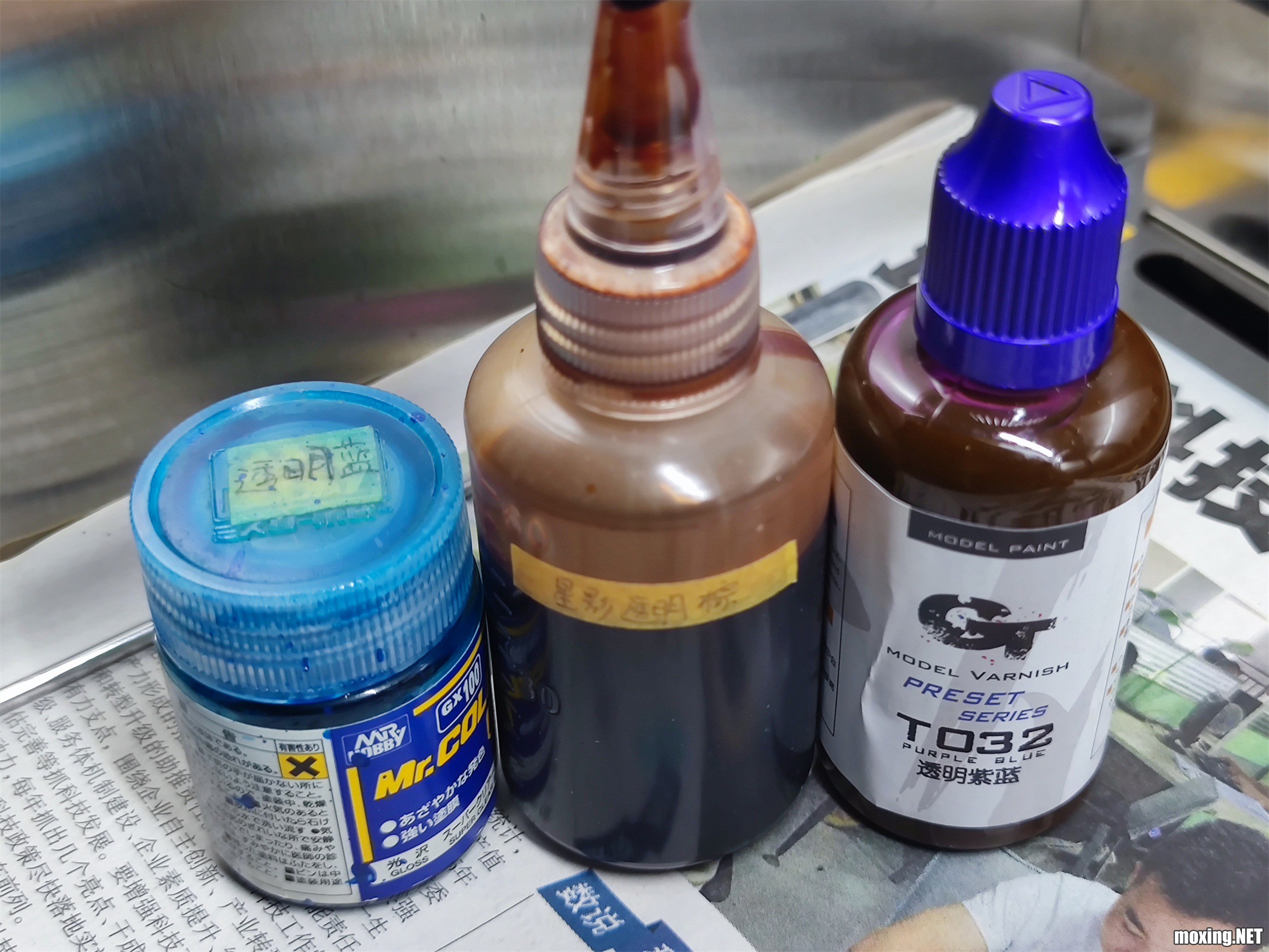

排气管用到的涂料:金属漆:三种金属漆调出一种似金非金,似钛非钛的金属色。
透明漆:这次的烧灼效果也做了点小改动,把常用的透明红换成了透明紫蓝。因为实车照片上的烧灼效果几乎看不见红色,以紫和蓝色为主。另外也是想尝试一下别的透明色。
需要注意的是,排气管烧灼效果所用透明色最好不超过三种颜色,如果颜色过多,反而会有些不自然。因为每种透明色的过渡层会产生很自然的颜色变化,这种自然过渡的颜色变化比刻意的用对应的透明色更令人信服。

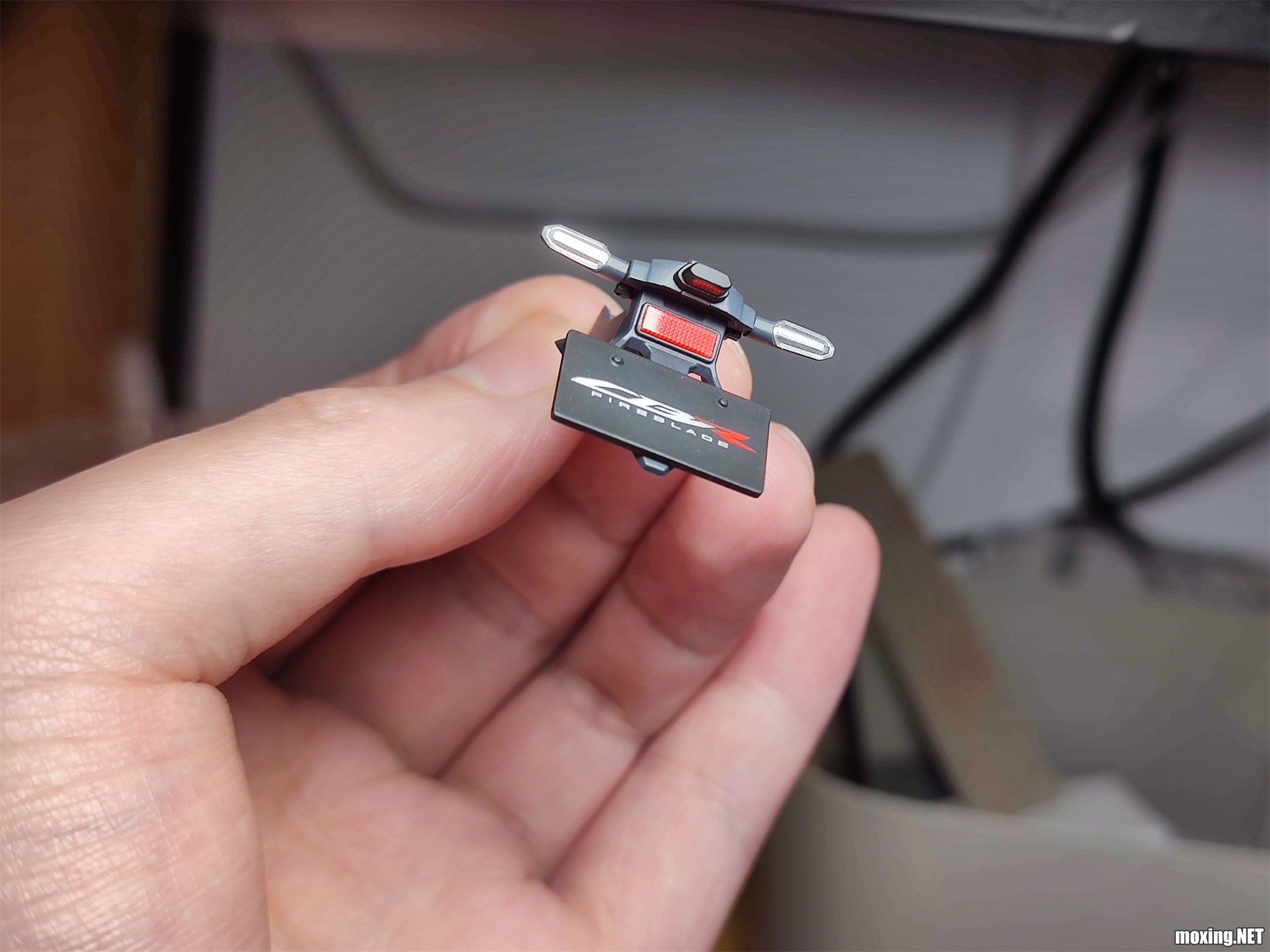

各种小零件的分色:
外壳加一点金属铆钉:孔要提前打好,别在光油上钻孔。
油箱车标:光泽黑→银→水贴→氨基光油。

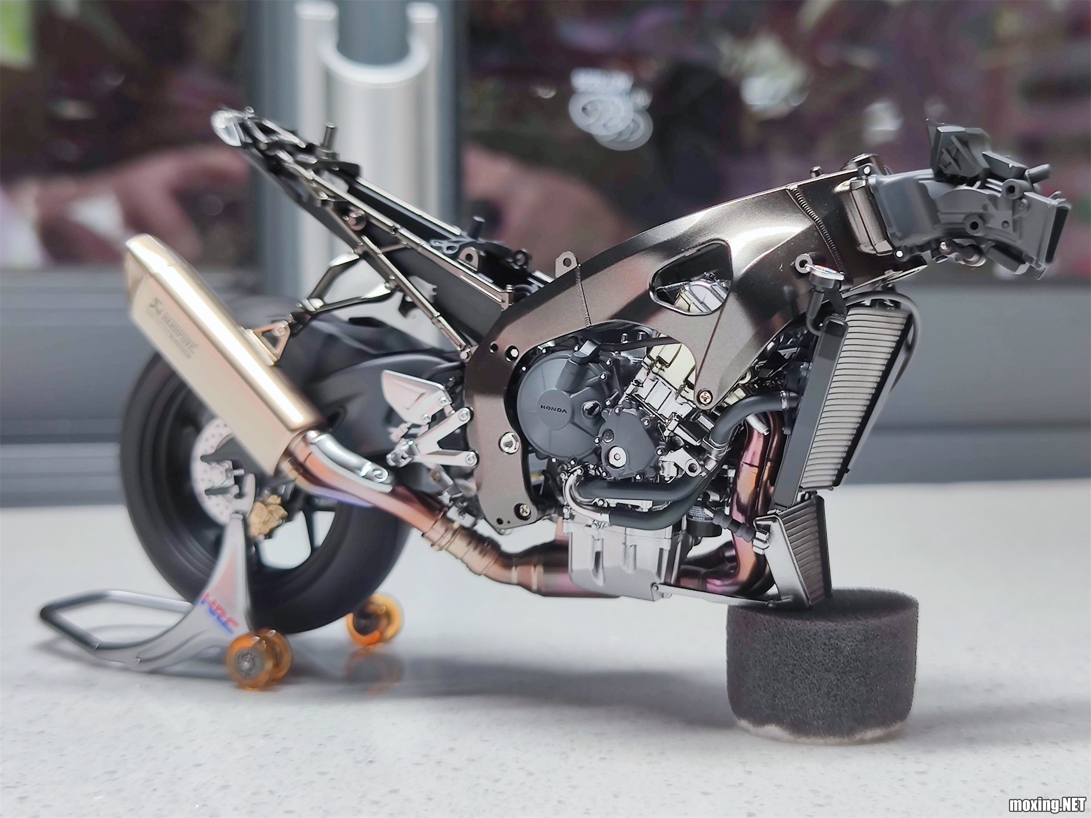

外壳打磨抛光过程略...内构基本组装完成,组合度优秀,组装逻辑清晰。这车不装外壳更好看,先不装看两天再说。
用相应蚀刻片把外露的十字螺丝遮盖一下。

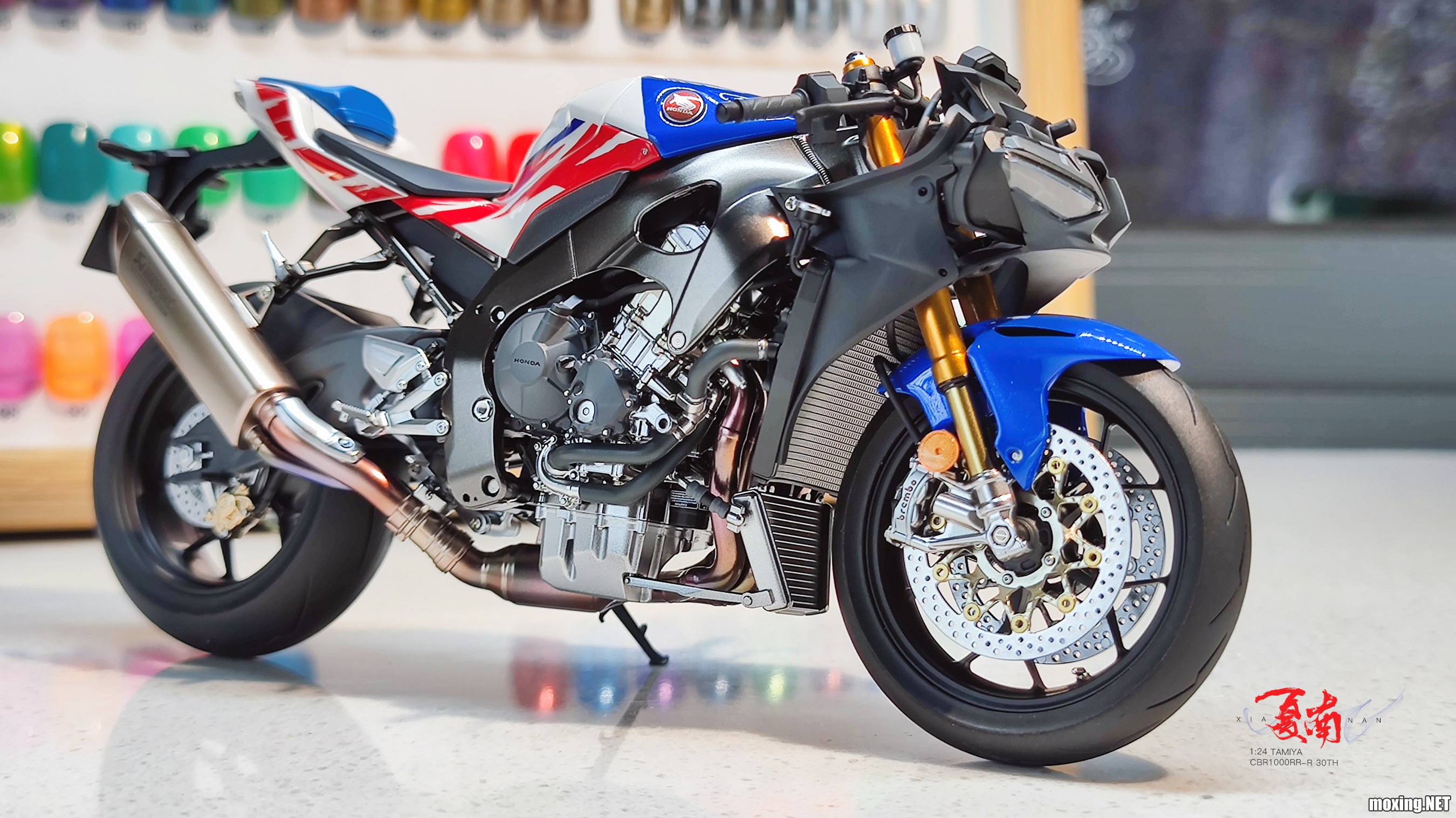

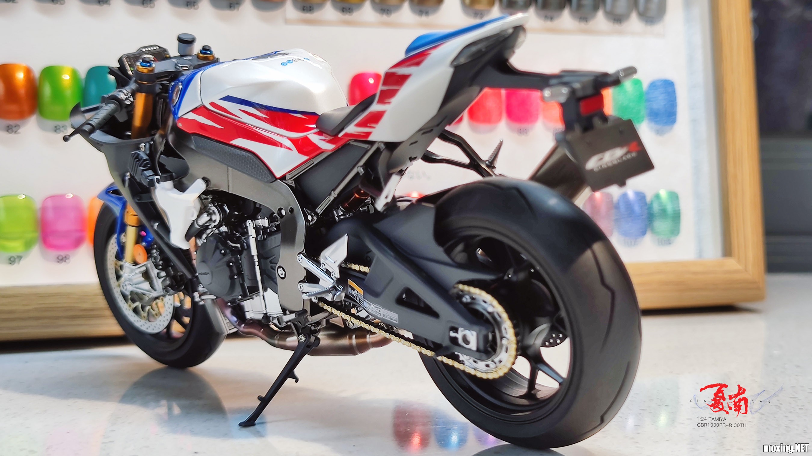

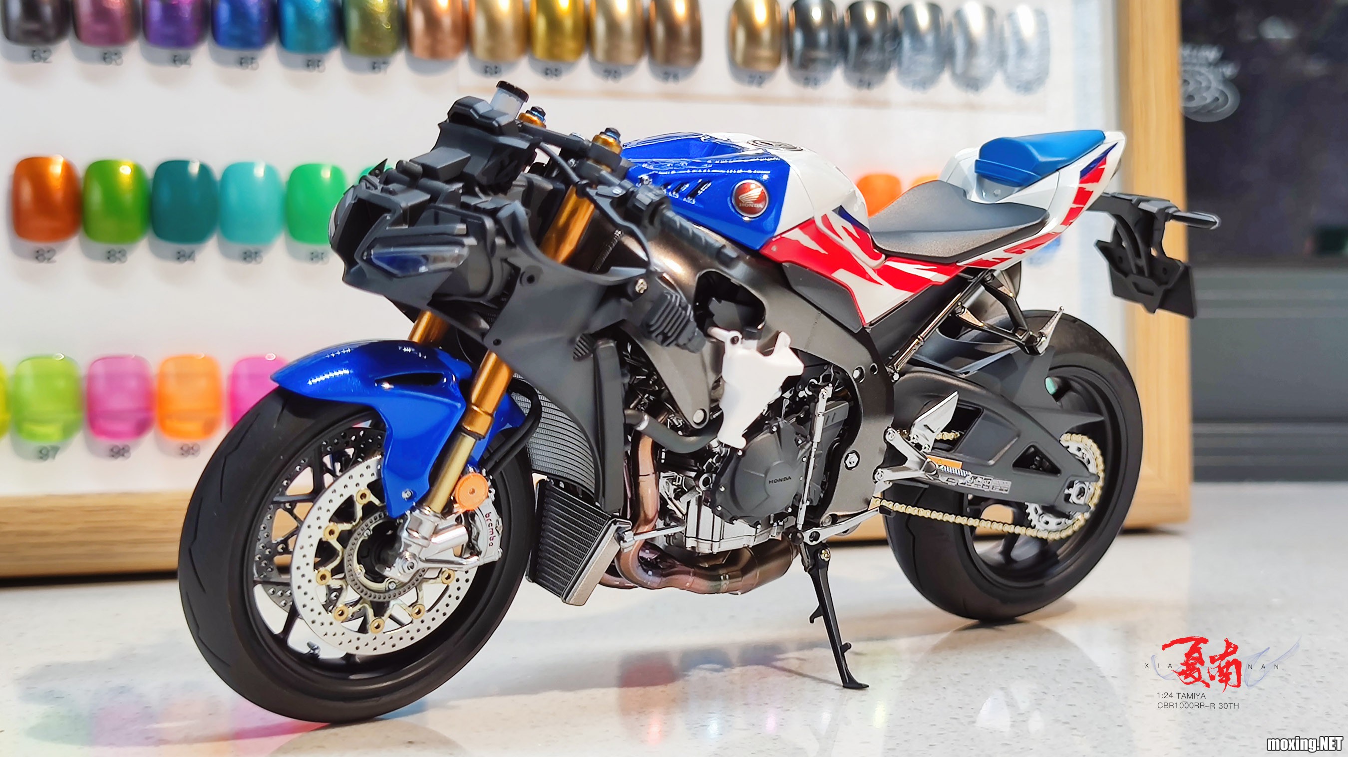

成品照
评测总结
这是值得认真去制作的一款精品套件,套件除了橡胶轮胎材质不足以外基本没有任何硬伤。田宫对于细节的取舍拿捏十分到位,只要稍微参照实车图片做更细致的分色,就能达到非常逼真的效果。
涂装选择方面,因为白色车身对于光泽感的表现有一定的妨碍,基于此我更推荐红蓝配色的那款,那款的水贴难度还要略低一些。
关于补件选择,我不建议新人过度迷信补件,那样只会提升烂尾几率。因为大多数补件如果制作手法和相关知识不到位,不仅起不到锦上添花的作用,反而是画虎不成反类犬。摩托题材也没有想象中那么依赖补件,本次补件只用了金属铆钉和少量螺丝蚀刻片。更多的是靠细致的分色和涂装手法来提升模型的质感。
