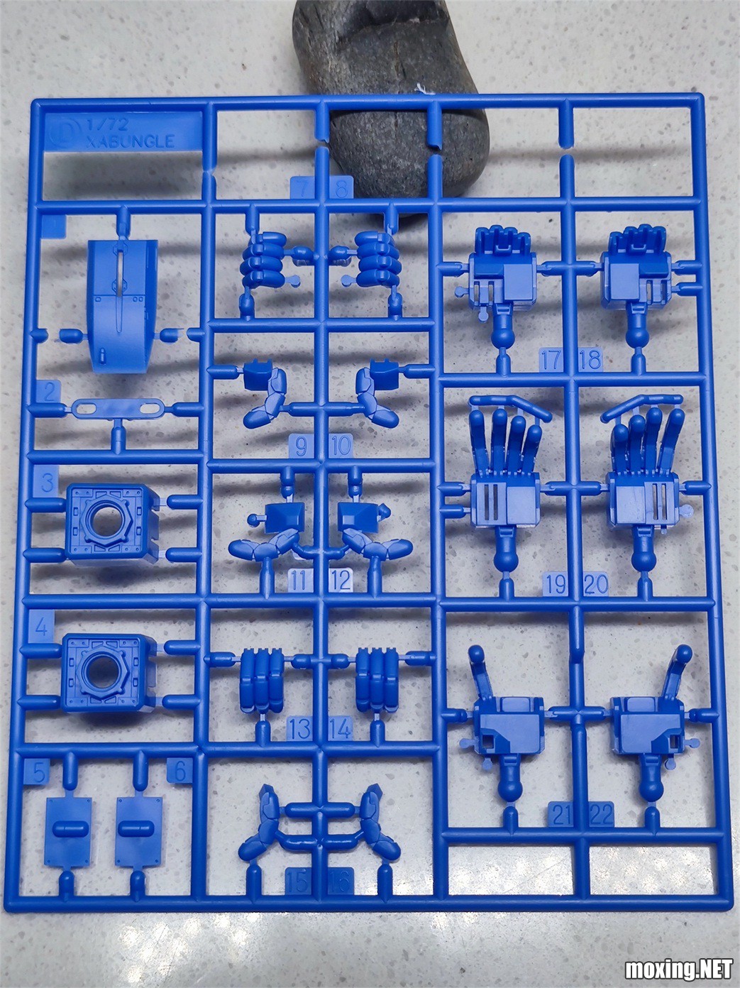

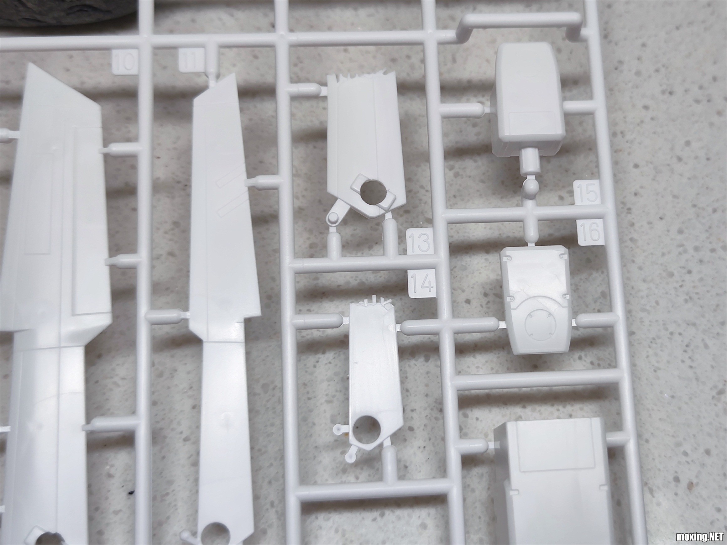

这次的塑料袋也升级了,比以往套件的塑料袋更厚,总算跟上了业界正常水准。一共4个袋子,免不了还是有板件出现刮蹭。

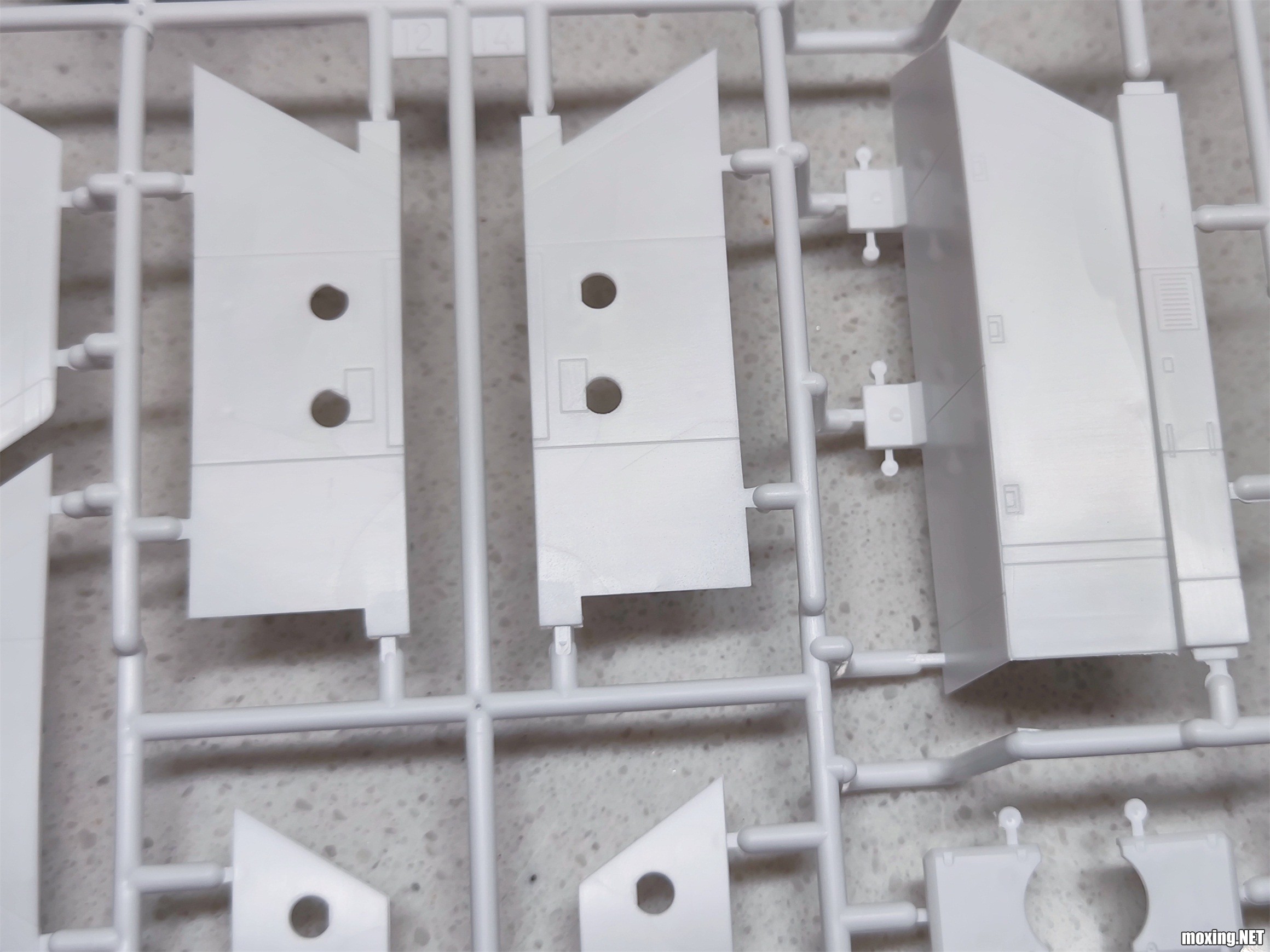

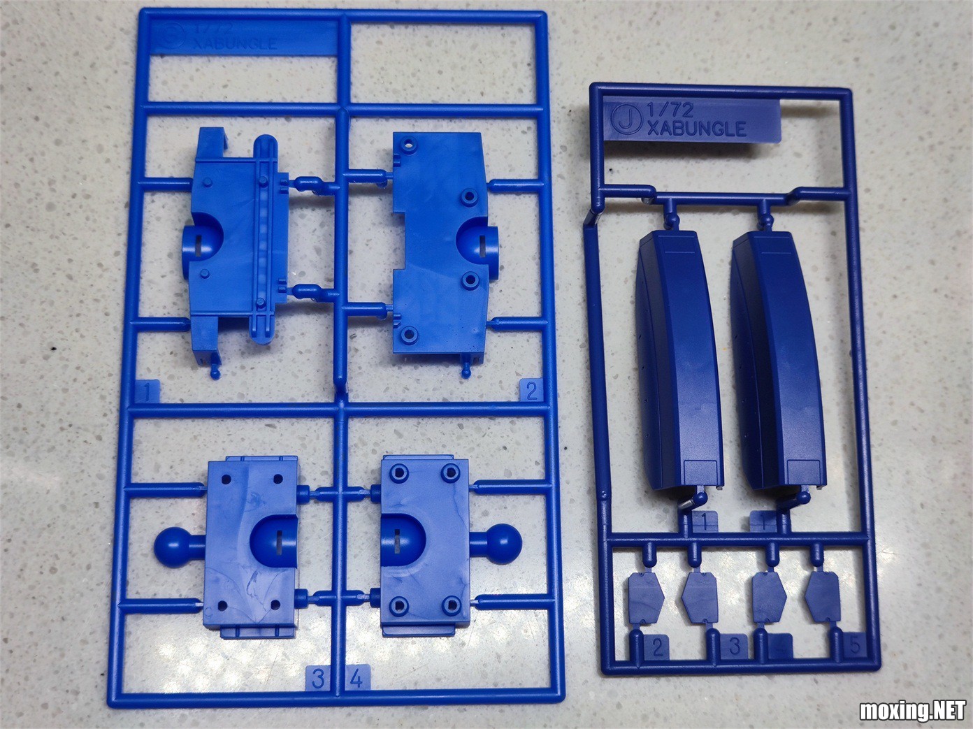

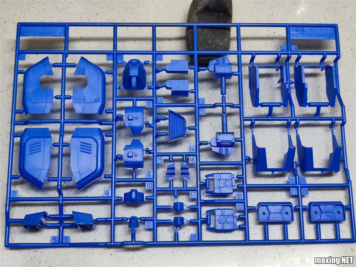

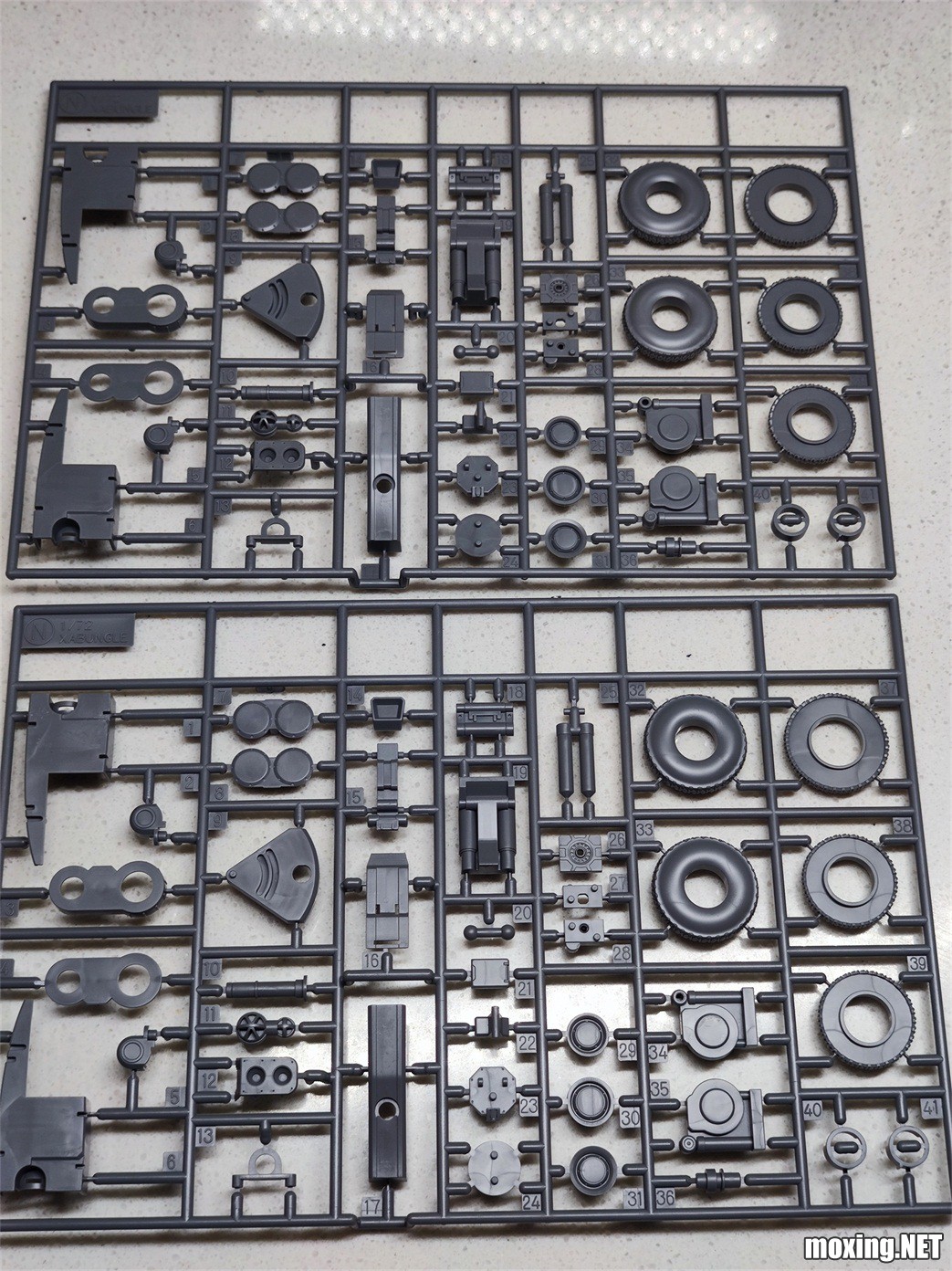

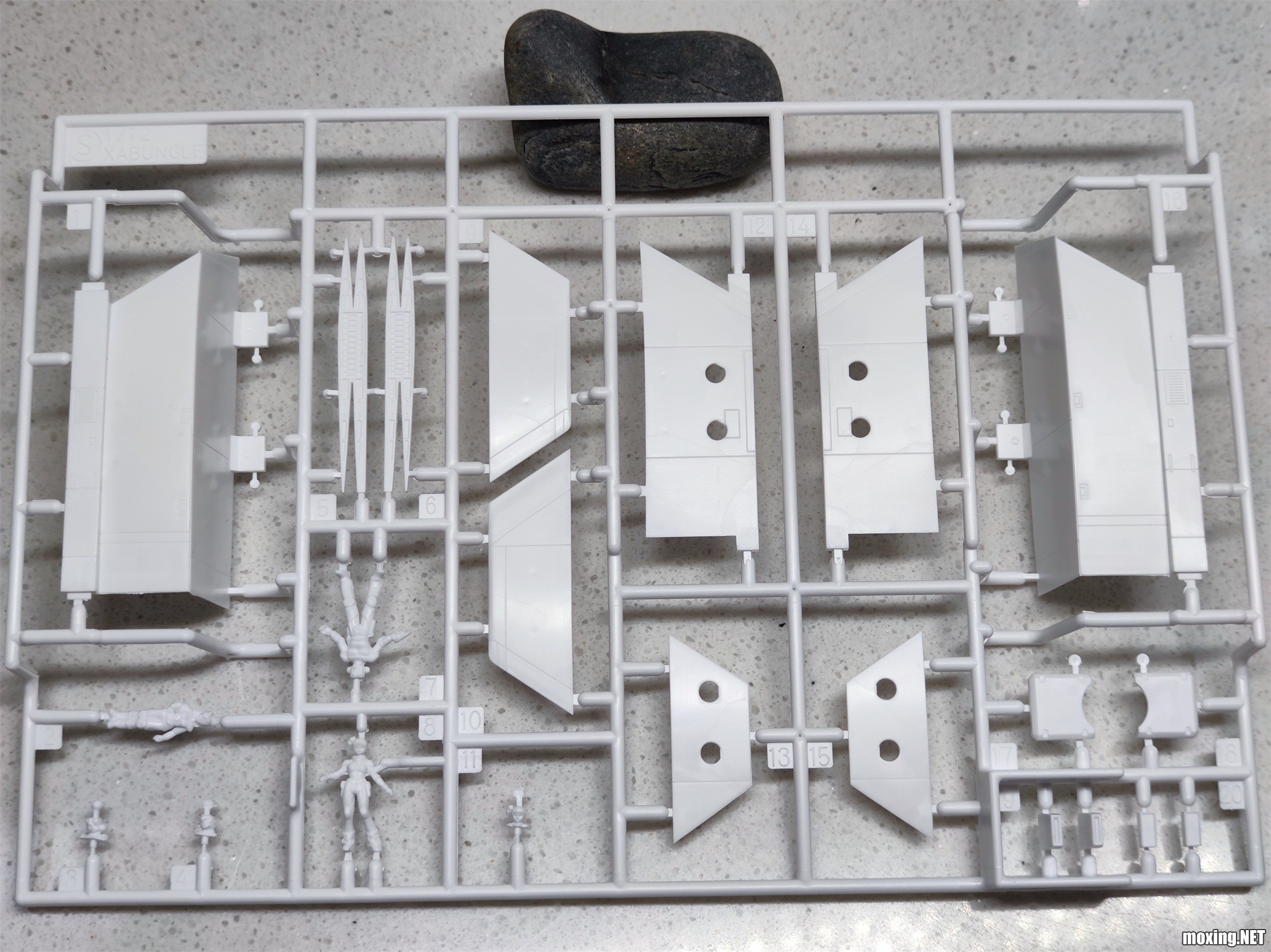

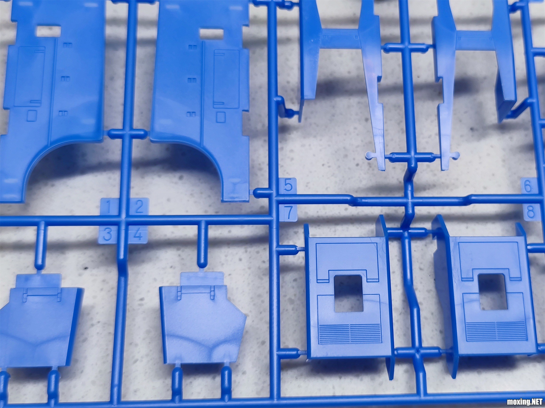

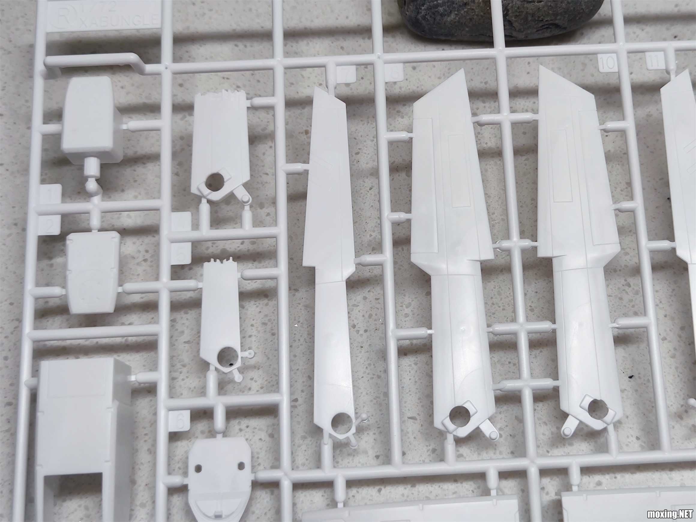

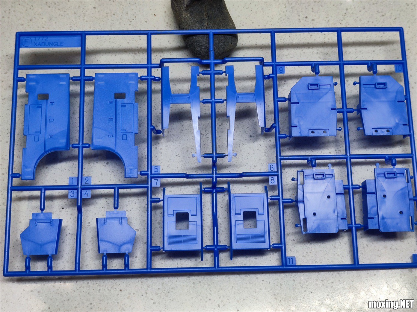

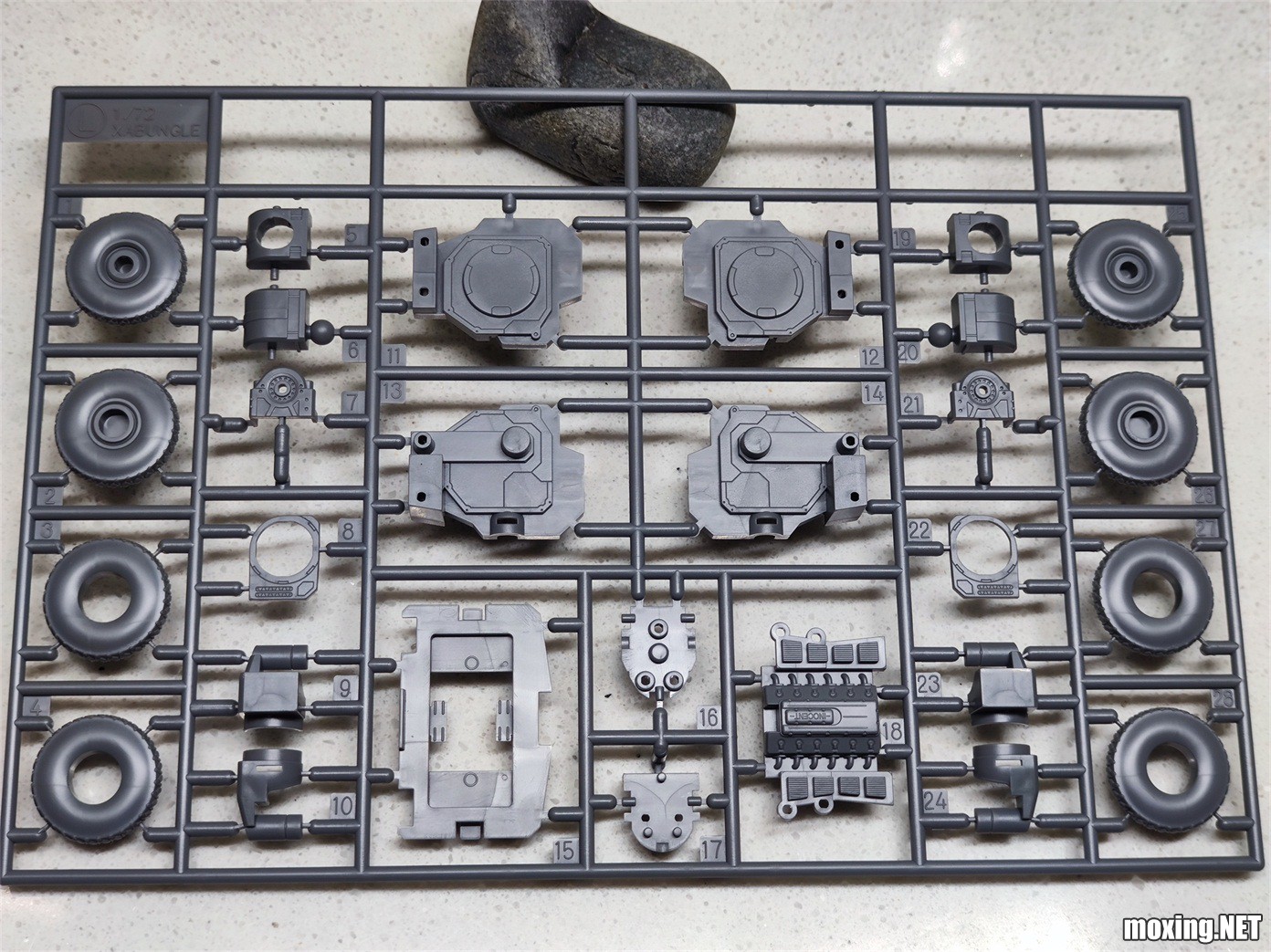

A板件:
B板件:
C板件:
D板件:
E板件*2:
F板件:
G、J板件:

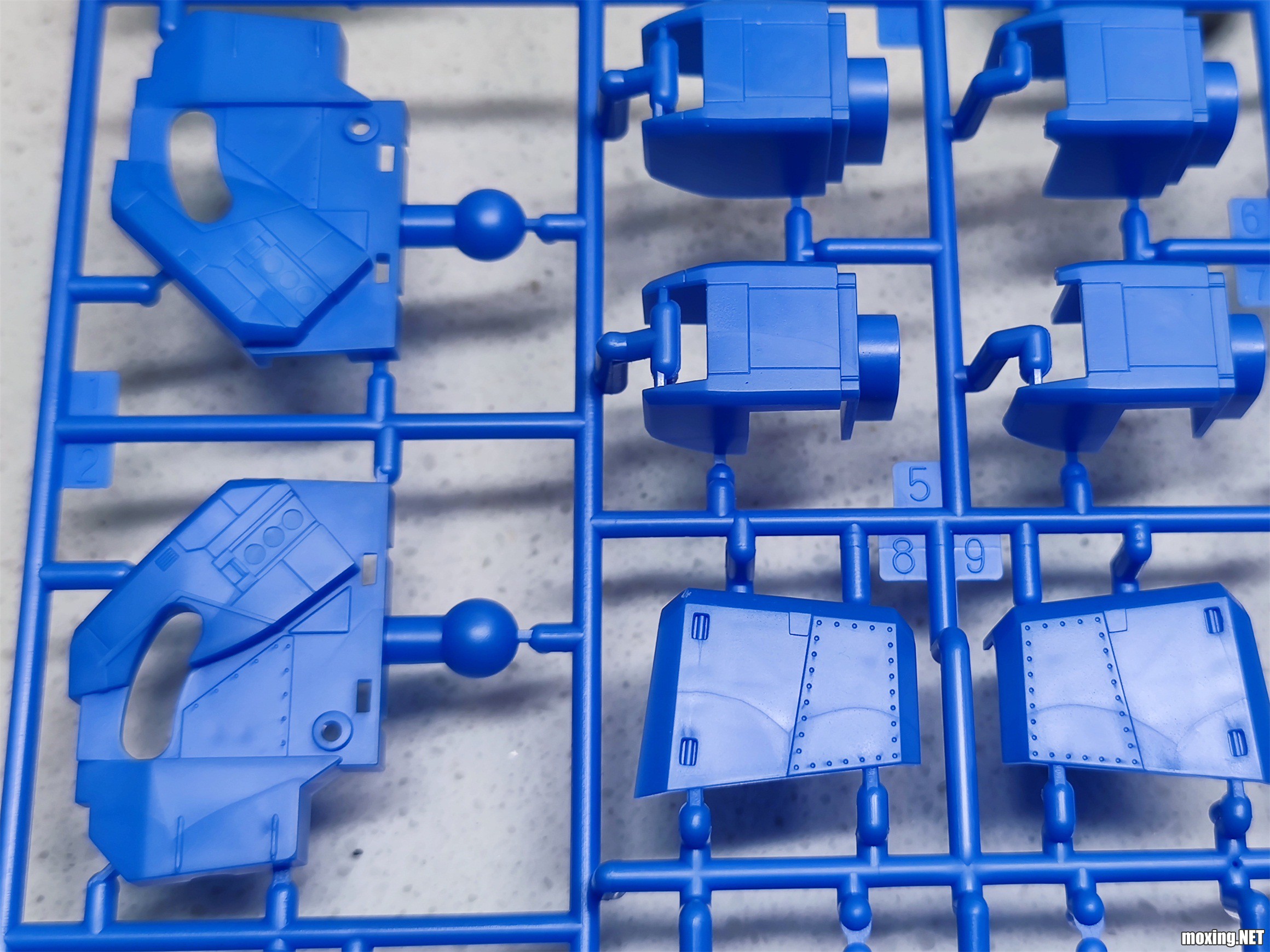

K板件:

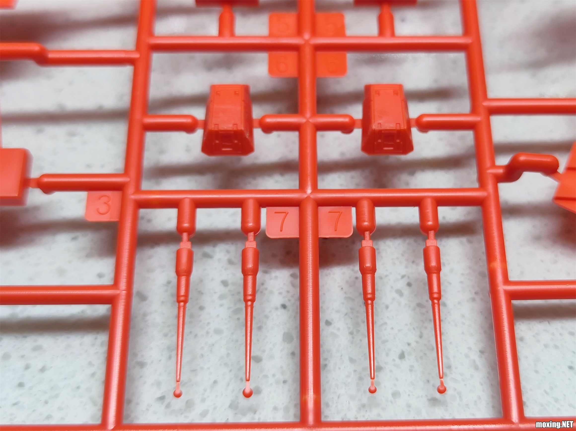

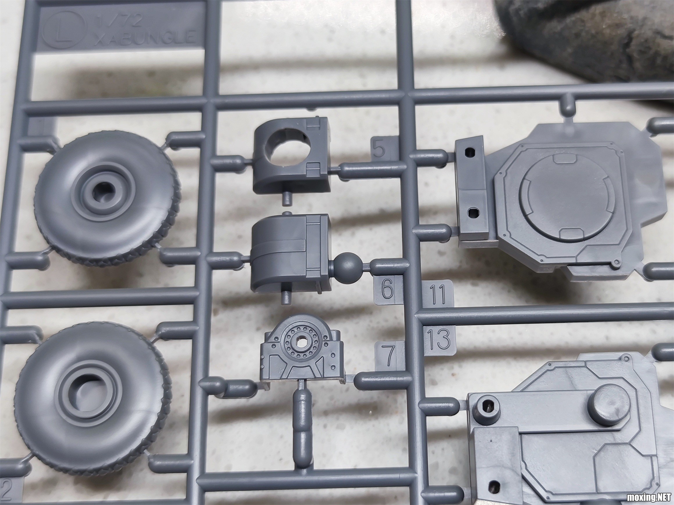

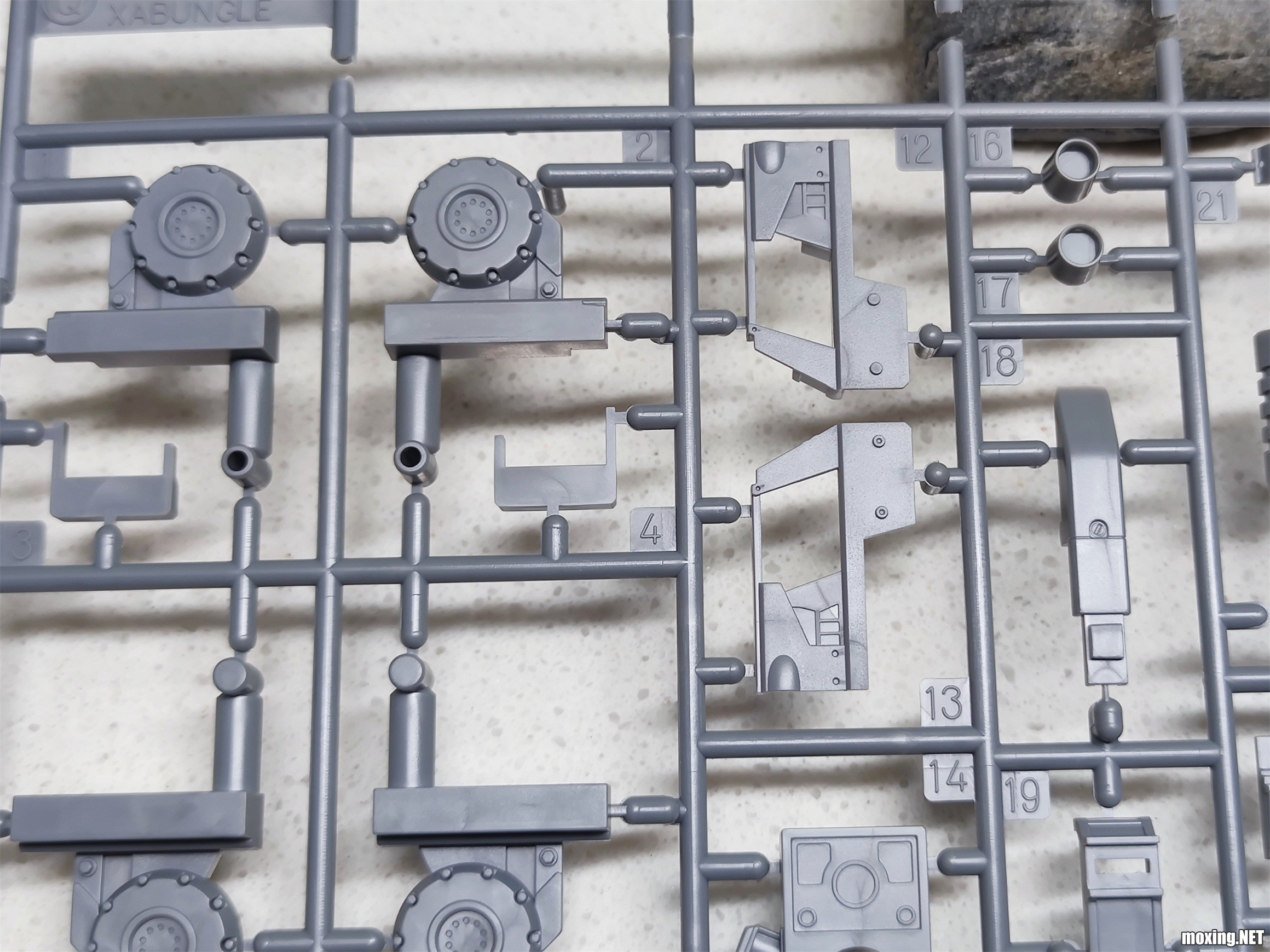

 楼主| 发表于 2023-5-29 17:29:31 | 显示全部楼层

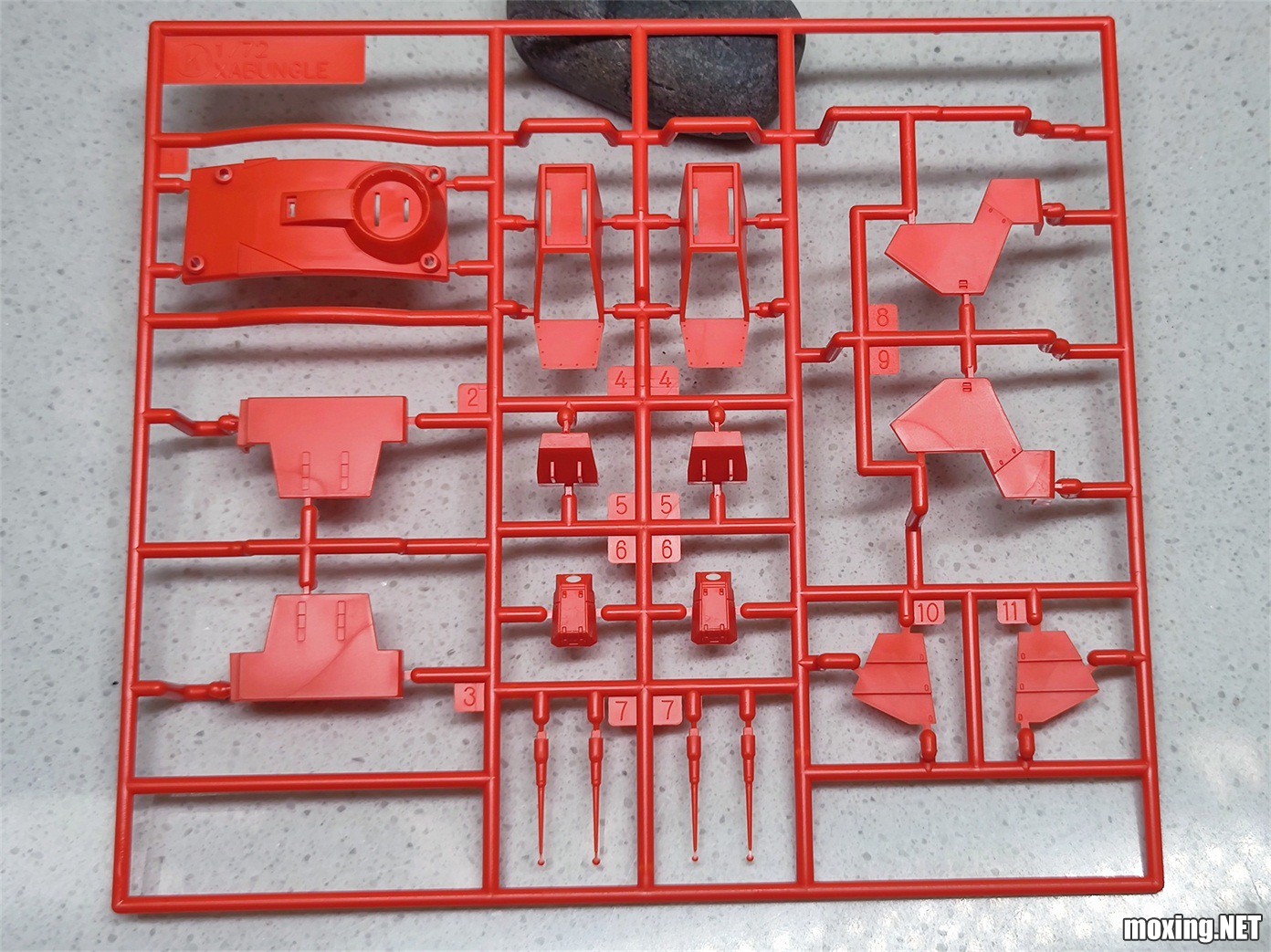

L板件:
N板件*2:

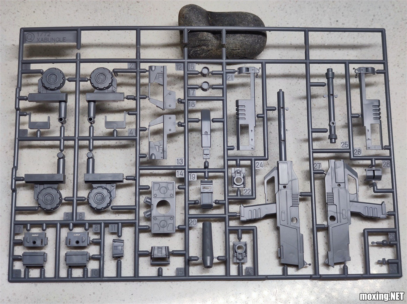

Q板件:
R板件:
S板件:
T、U板件:
PC件:

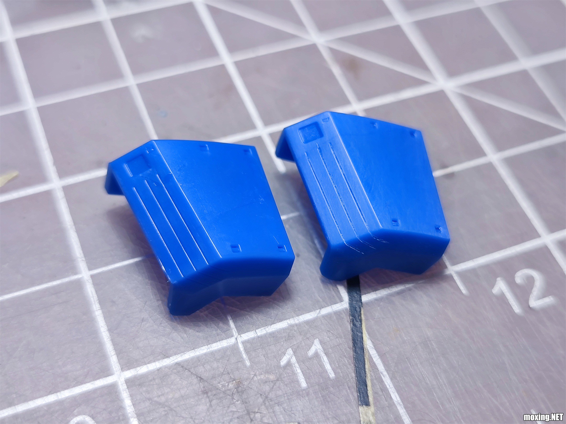

机体部分刻线可以适当加深一下。

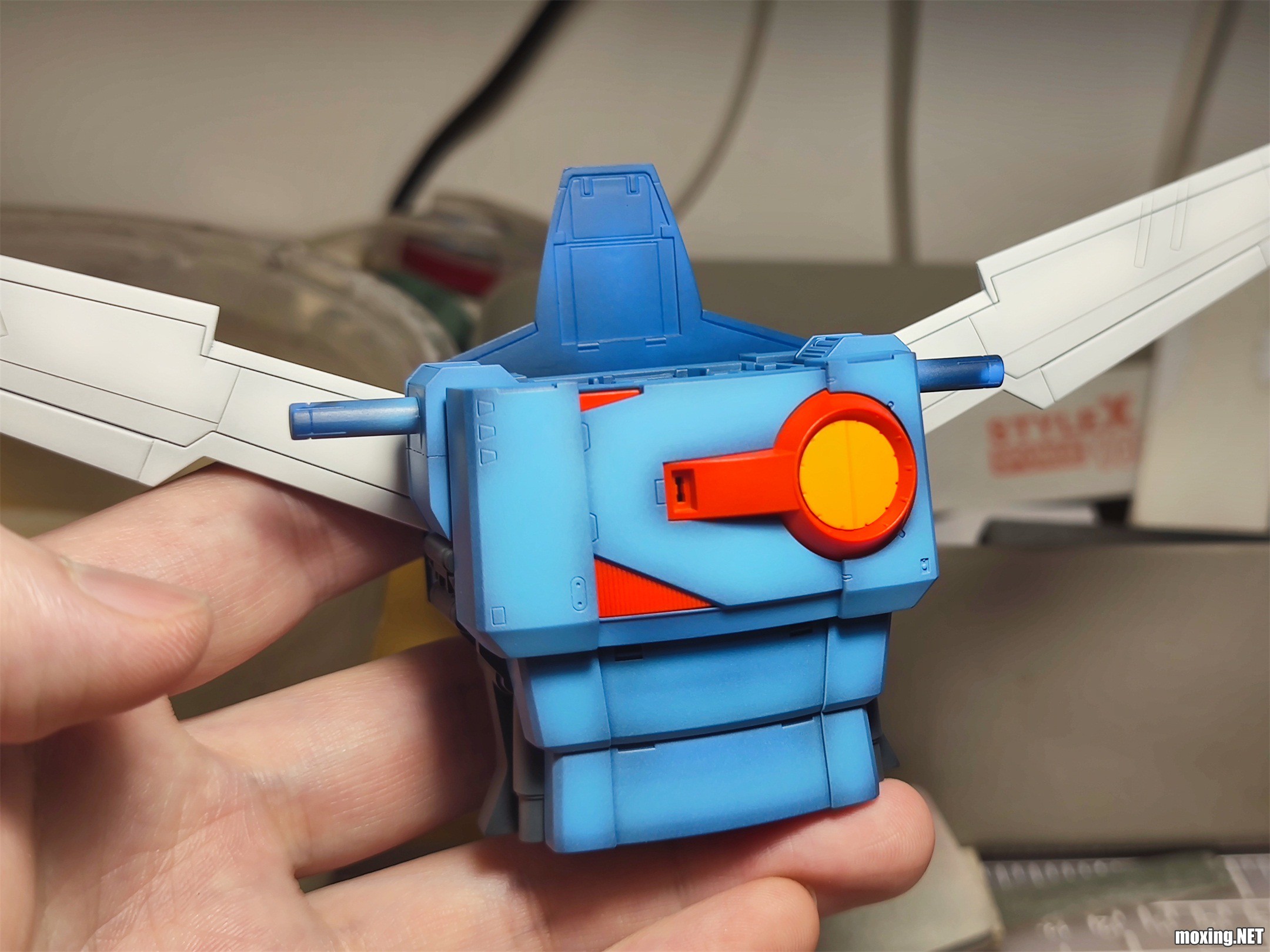

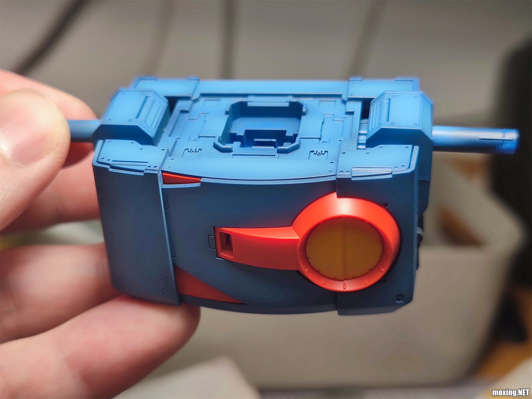

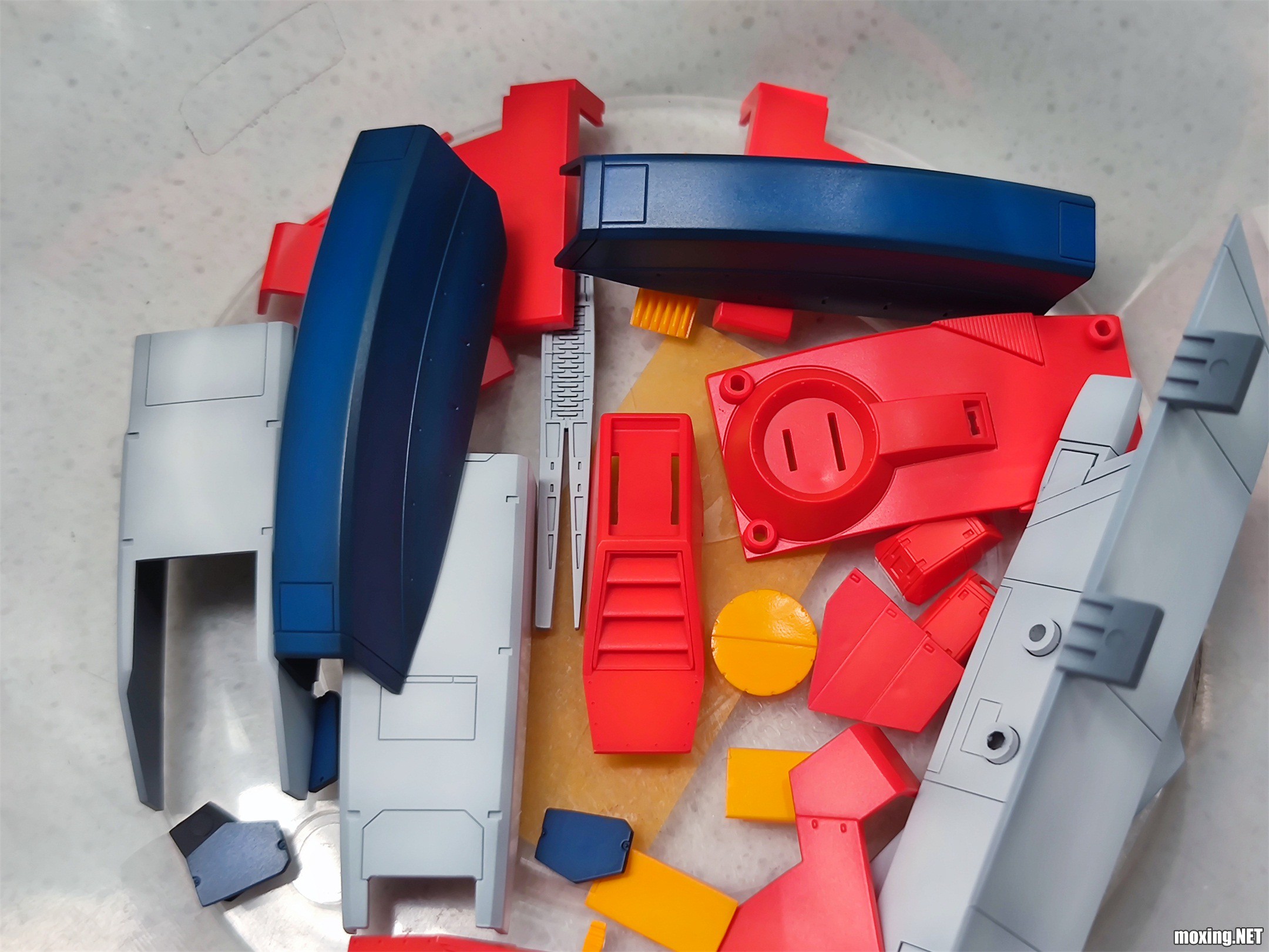

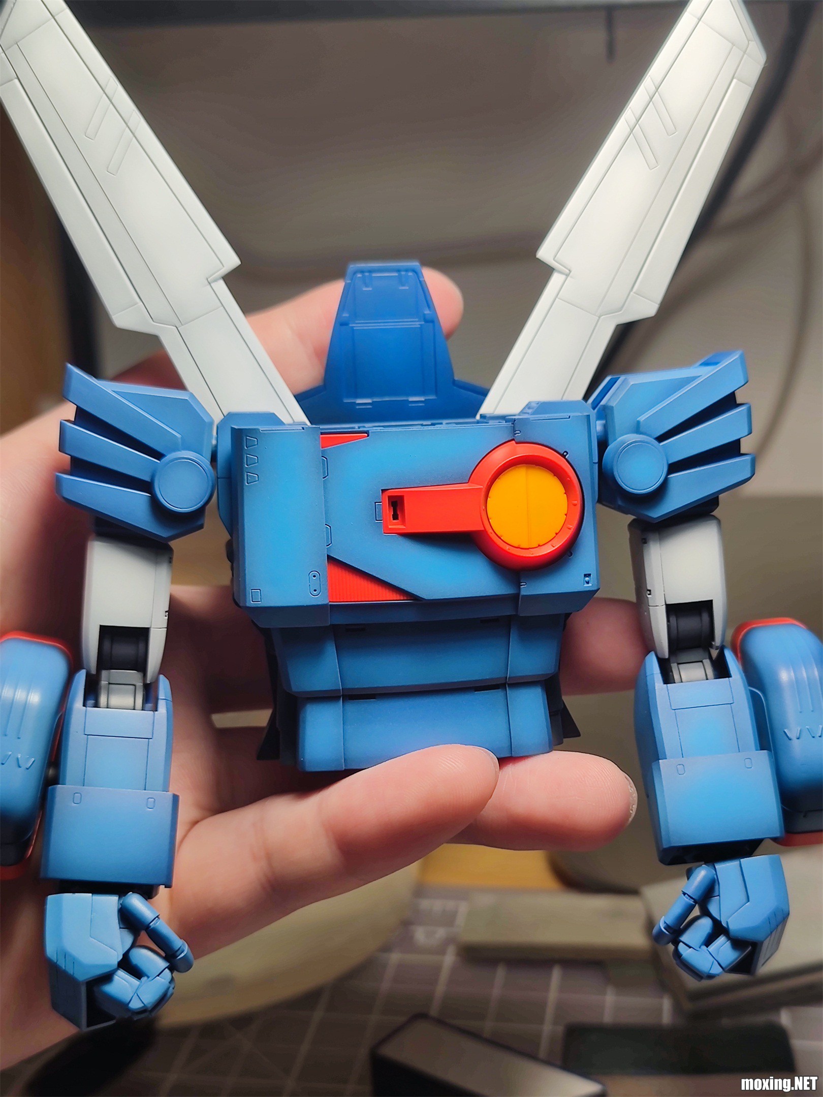

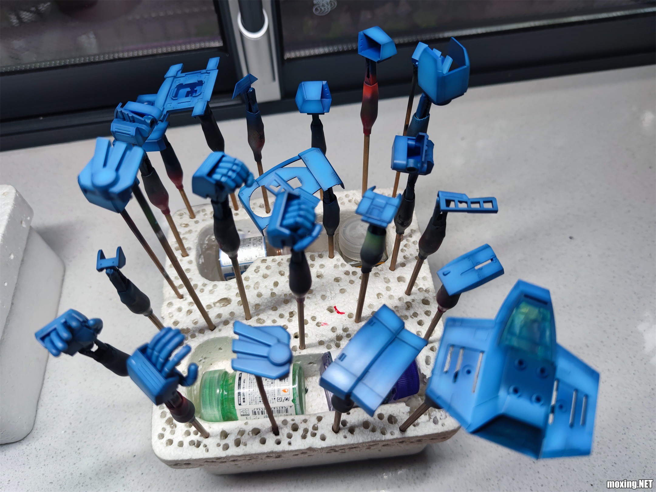

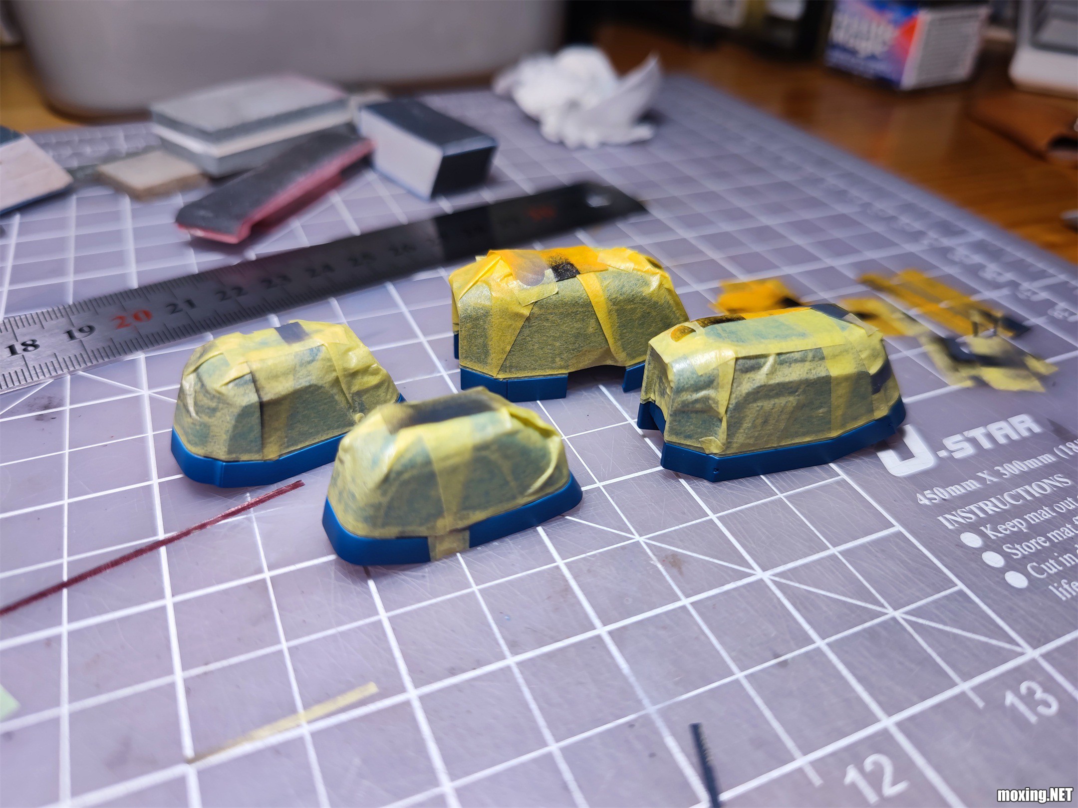

蓝色外甲部分采用三种蓝色做明暗过渡。深蓝→钴蓝→浅蓝。不喷补土、不洗件。
有些事可以以结果为导向,只要结果对了,某些不必要的程序可以省略掉。
自己调的深蓝色。
第二遍喷盖亚的钴蓝,第三遍喷GT的蔚蓝(浅蓝)做高光。之所以用三种蓝,是为了让色彩过渡更自然、更丰富。
红色部分:先喷郡仕1500#粉红补土,主要是把水口盖住。再喷红色,最后喷一遍橙红+少量白。
白色部分:盖亚深灰色水补土→郡仕1500白补土。水补土亦可当作色漆用。

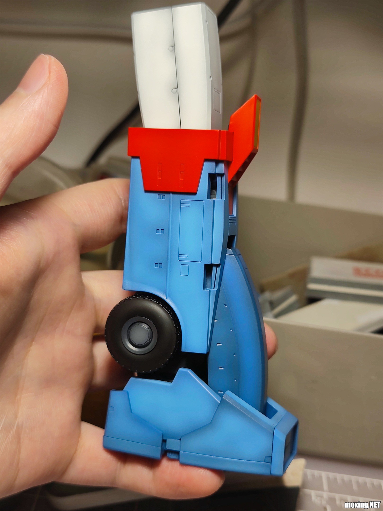

一条腿大致喷涂完成。
关节活动范围和牢固度都没问题。

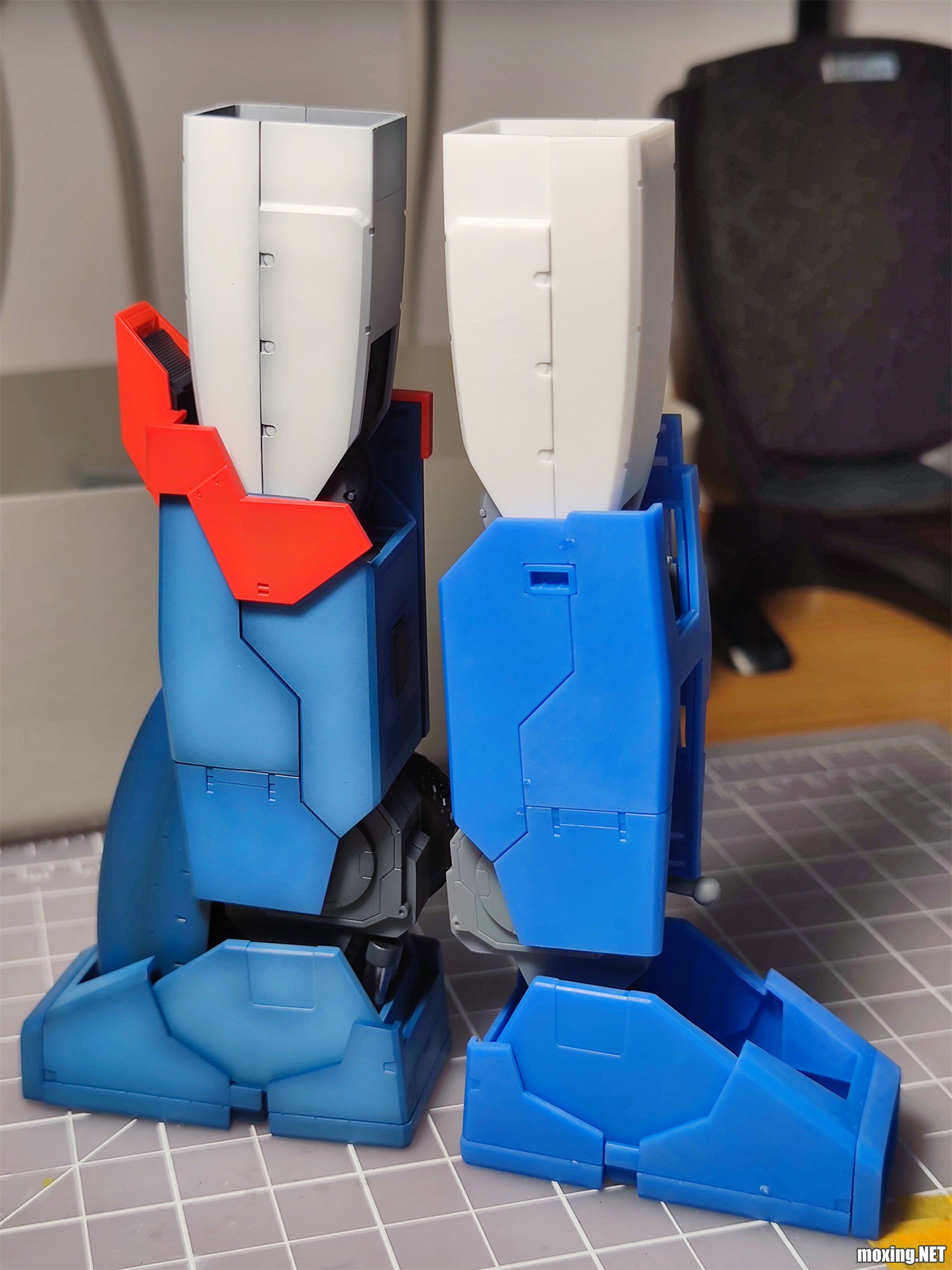

开始做另一条腿。左边是喷涂,右边是素组,对比下效果。
无缝算是比较好做的。
无缝在素组时看起来没问题,但偶尔上完色后,会出现凹陷或凸起,这时需要再次磨平或填平瑕疵,再喷补土,如再出现凹陷,再重复以上步骤。
一般两次之后,同时期间给予足够的干燥硬化时间,缝隙能基本稳定不再出现瑕疵。至于为什么喷完漆无缝处会偶尔出现瑕疵,我还没找到具体原因。 IMG_20230601_213526.jpg

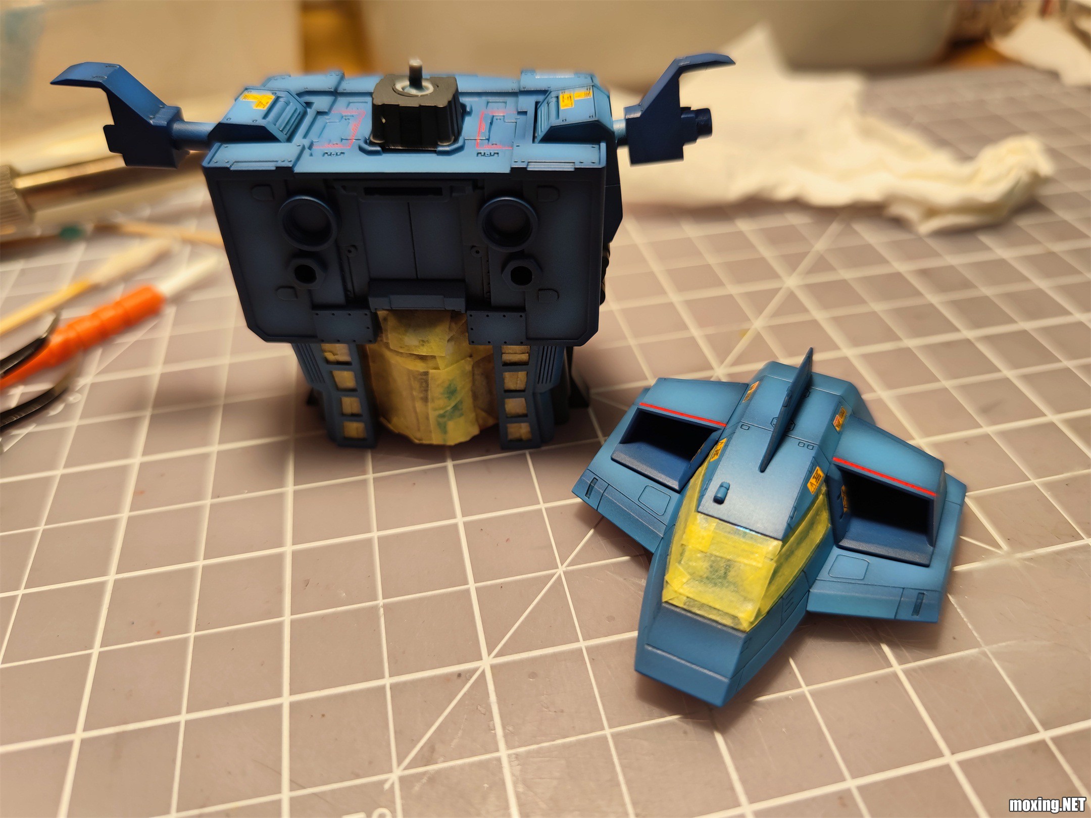

喷好蓝色后遮盖,准备喷红边。
郡仕1500#粉红补土打底。
平喷红色。
罩一遍:橙红+白,使其色相更接近设定的橙红色。

深度不够的刻线要重新加深。本次大概80%的刻线都重新加深过,工具就是普通的蚀刻片锯。

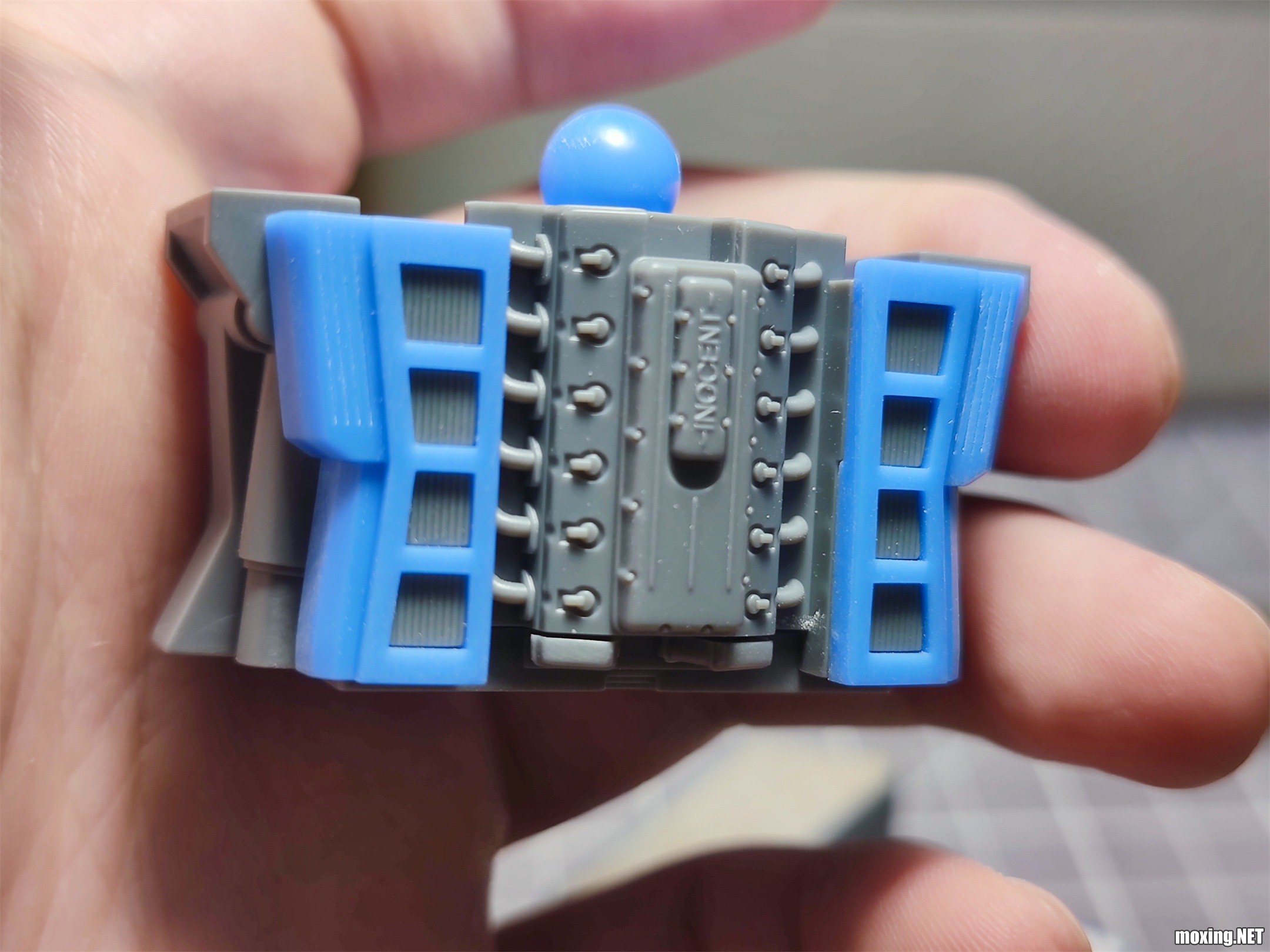

腰部的设计挺有创意的,类似于发动机的东西。

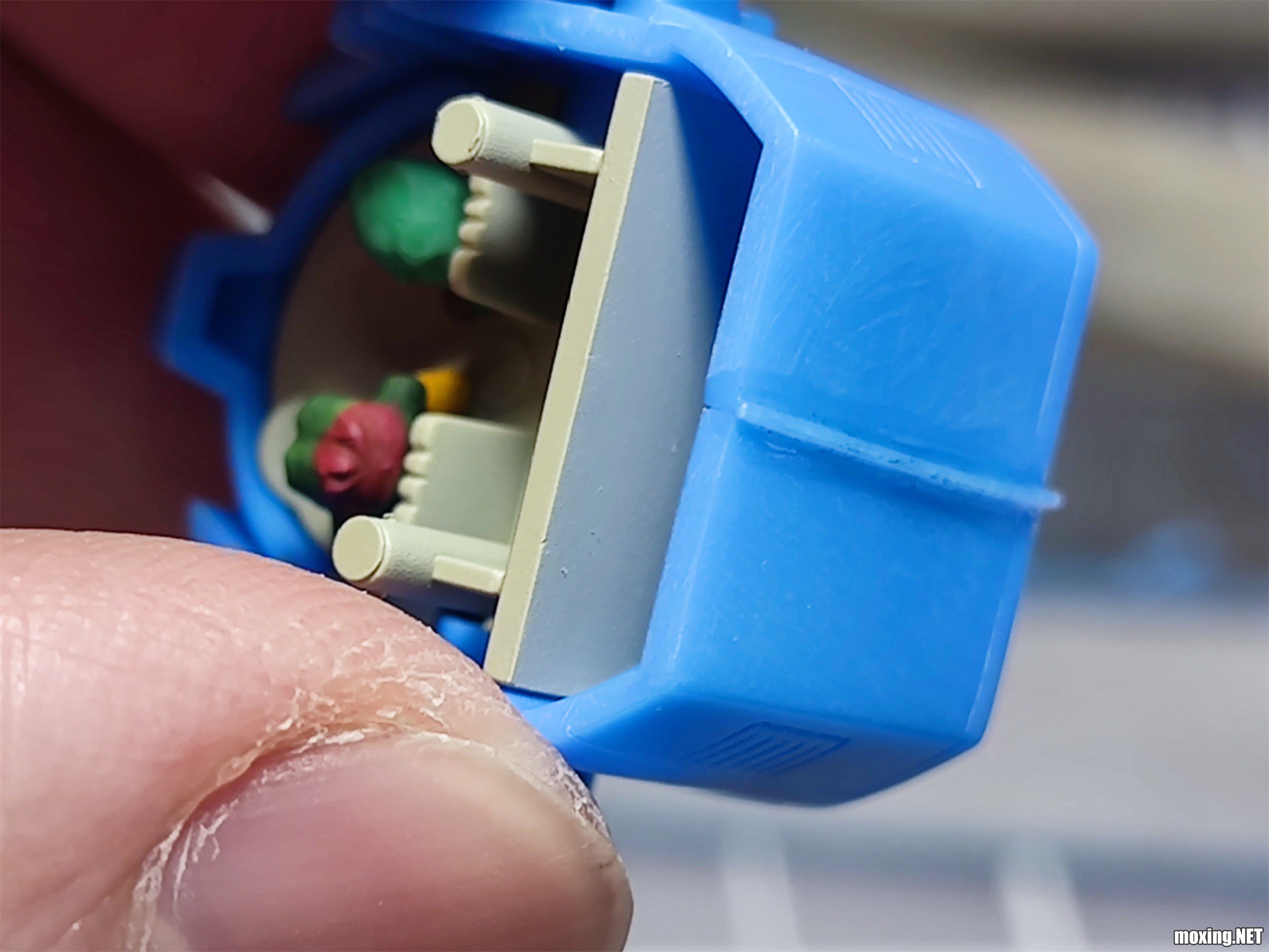

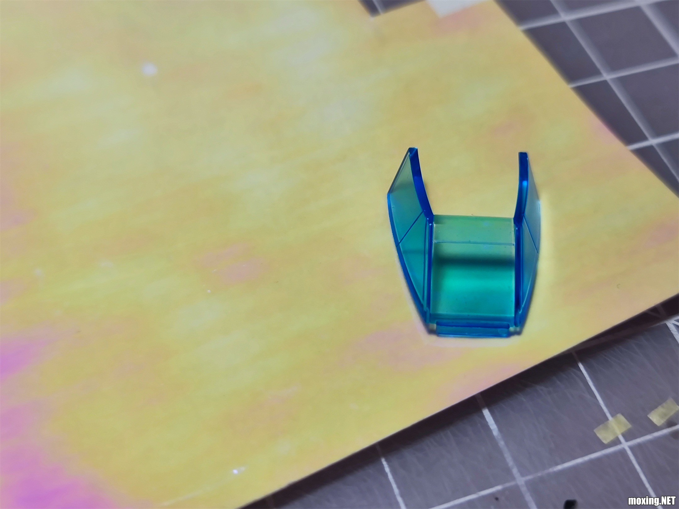

背包驾驶仓的窗户喷涂透明蓝,再试试贴上反光虹膜是什么效果。
这膜不好弄,在粘贴时很容易留下痕印。而且表面波浪纹太重。
最后只贴了一小部分,模仿汽车挡风玻璃上的蓝光膜。
发动机部分喷的GT可可金色。

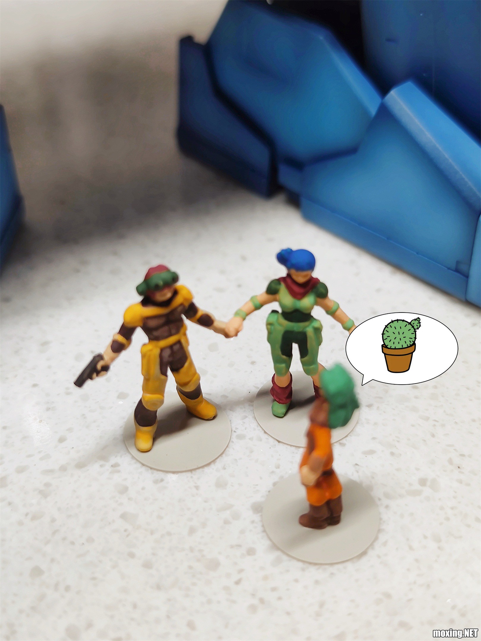

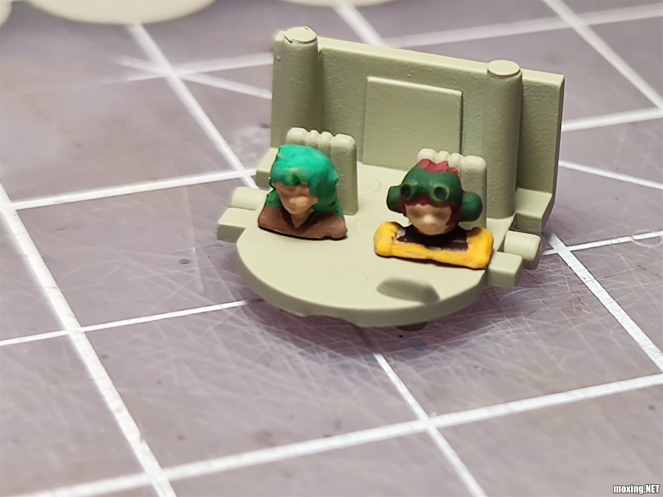

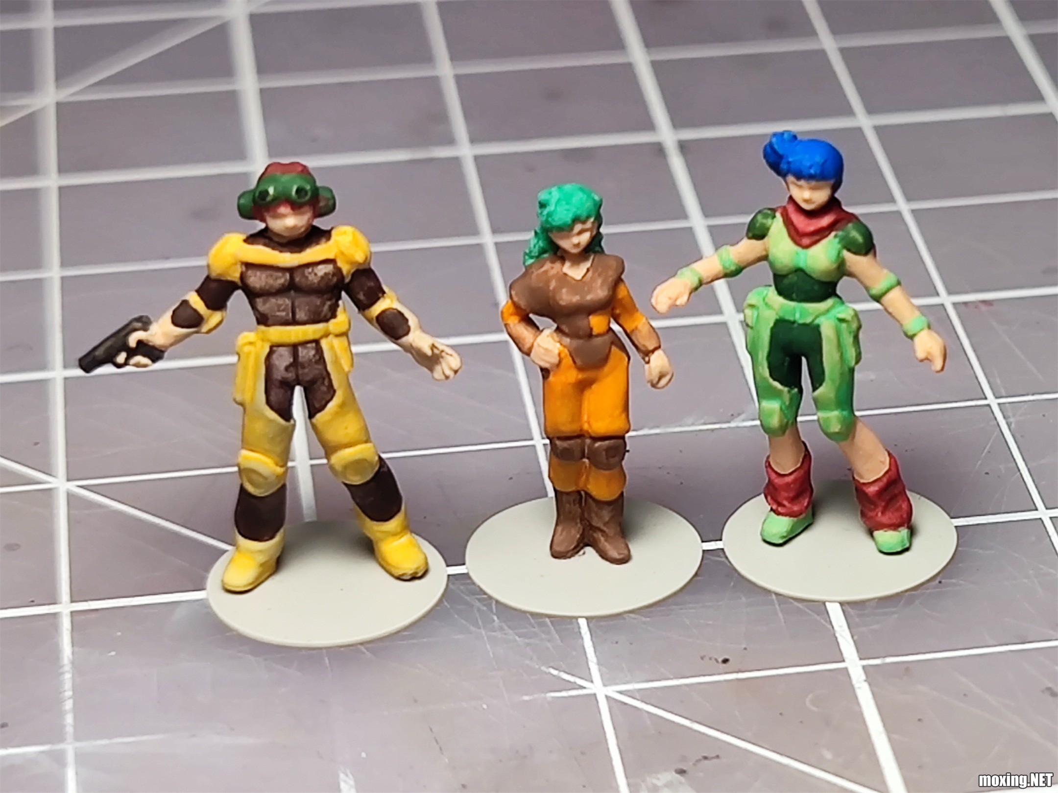

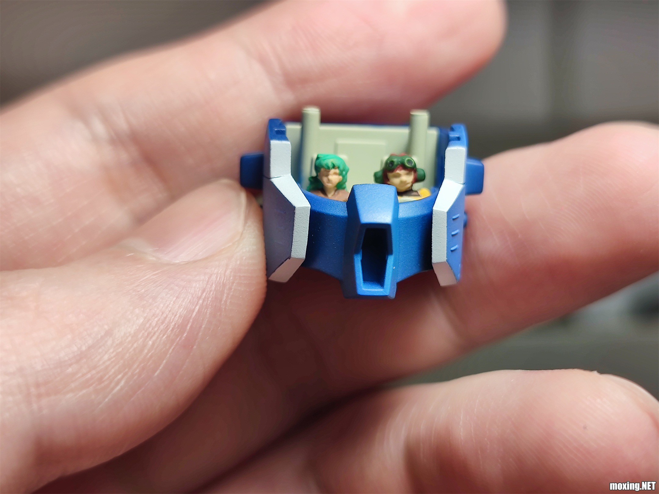

不是很想涂小人,太费眼睛了。
分模线先全部处理好。脚底钻孔,用牙签当支架。

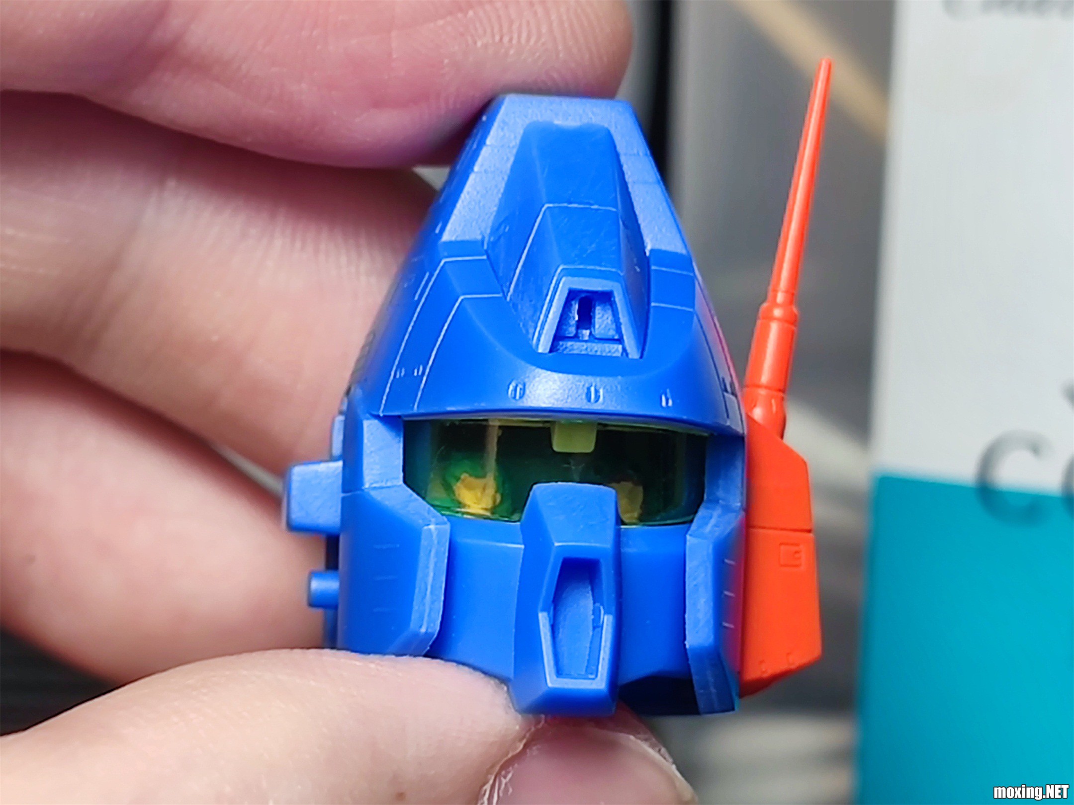

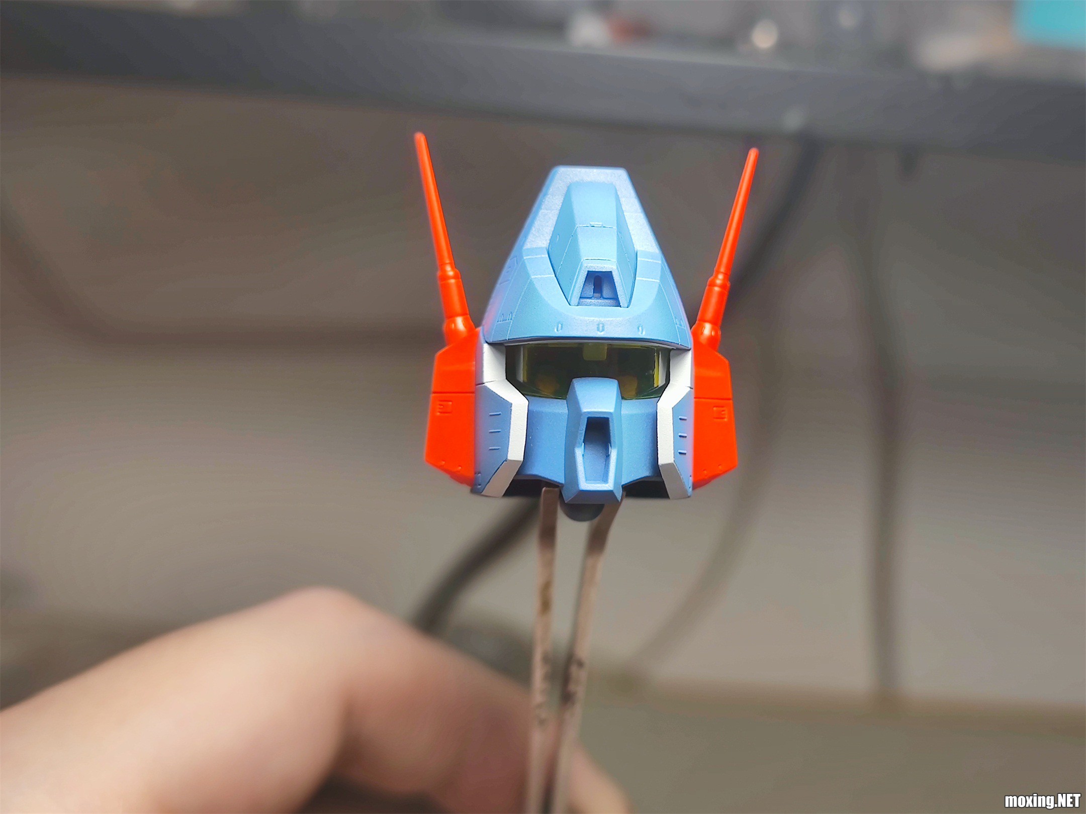

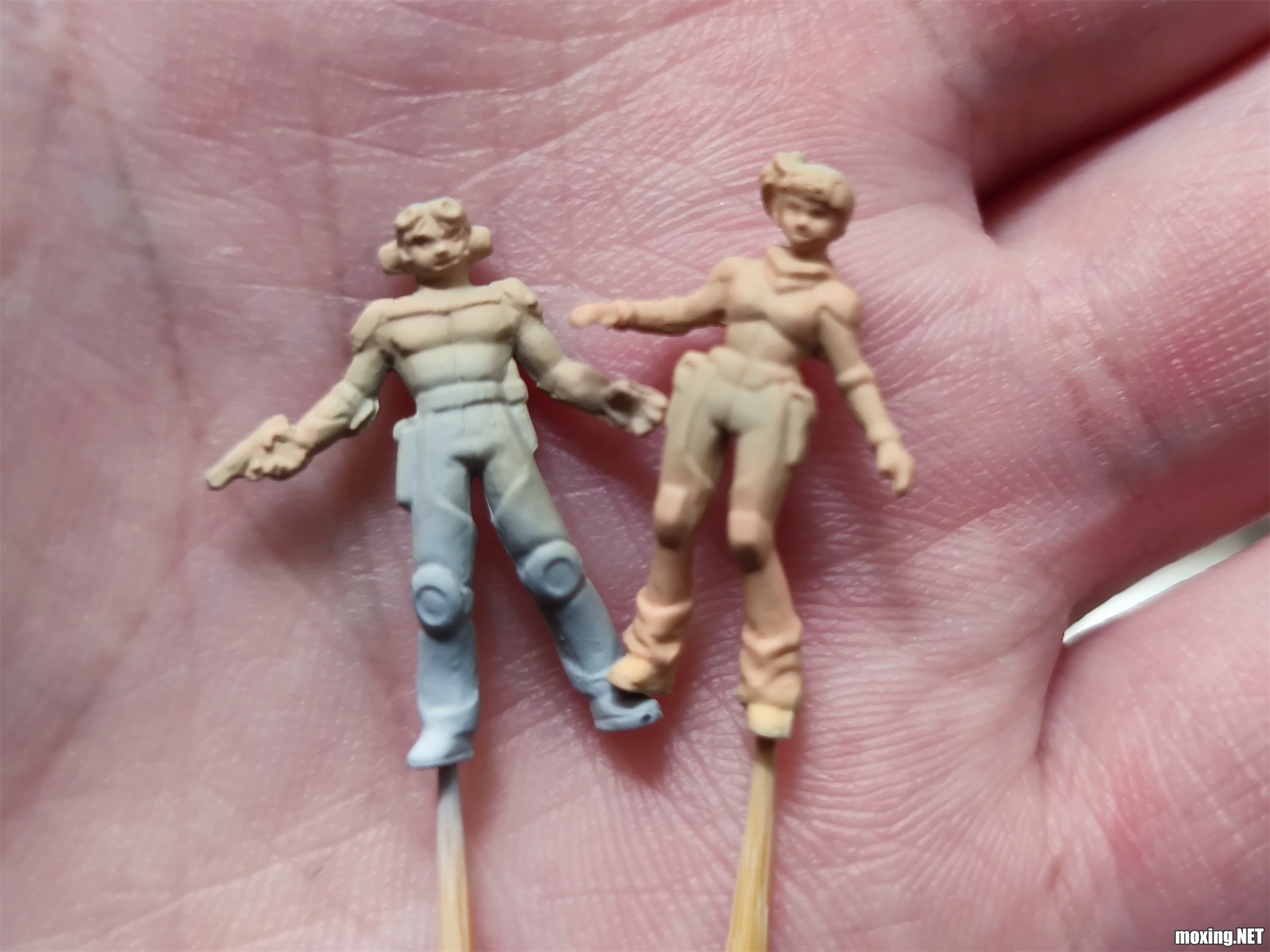

头部玻璃眼罩喷涂荧光透明黄绿,枪械瞄准镜喷涂荧光透明红。
小人先喷灰补土,再喷涂肉色。其余分色准备手涂完成。之所以这样,是因为肉色要均匀,衣服的颜色不那么均匀反倒有一种纹理感。
人物衣物颜色我没有刻意去调了,只能说大致接近设定。

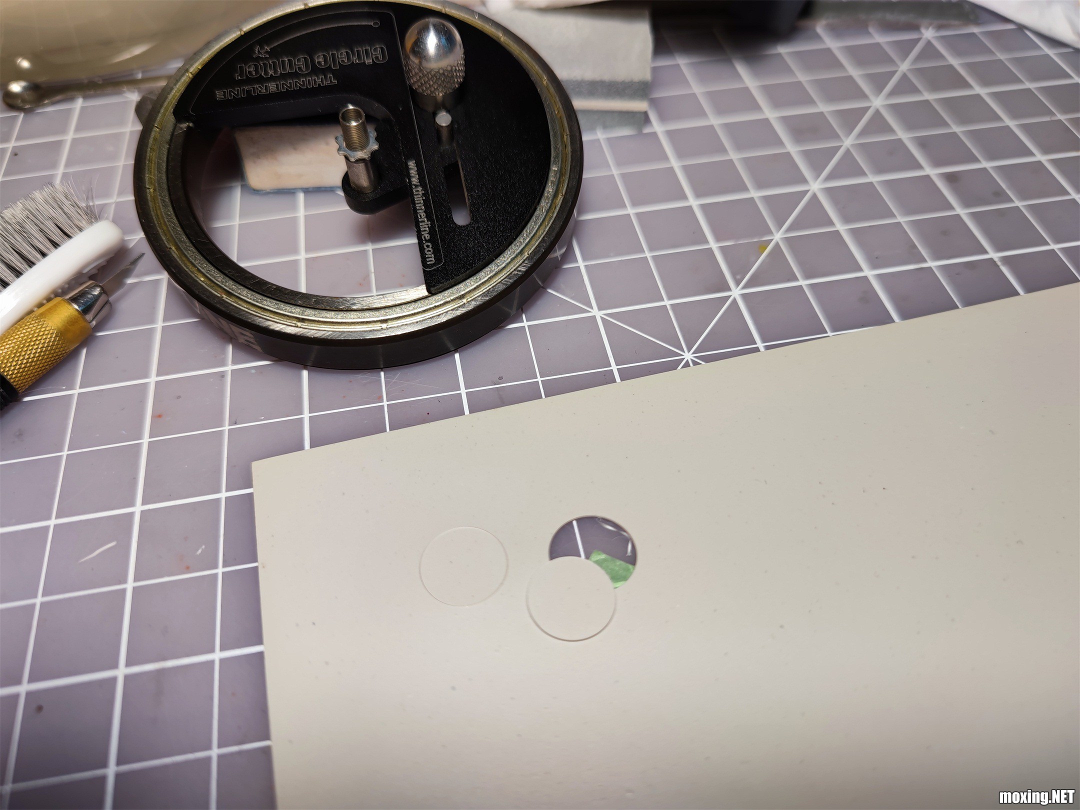

挑选最薄的胶板,用切圆形切割出一个圆形底座。
用来给小人当作能站稳的底座。照道理这个底座喷个白色效果会更好。人物的五官都没刻画,强行去画五官不仅难度大,而且画出来后限制了观众的想象空间,很难做到画出来的五官能比观众想象出来的更好。
头部驾驶仓的人物胸像。

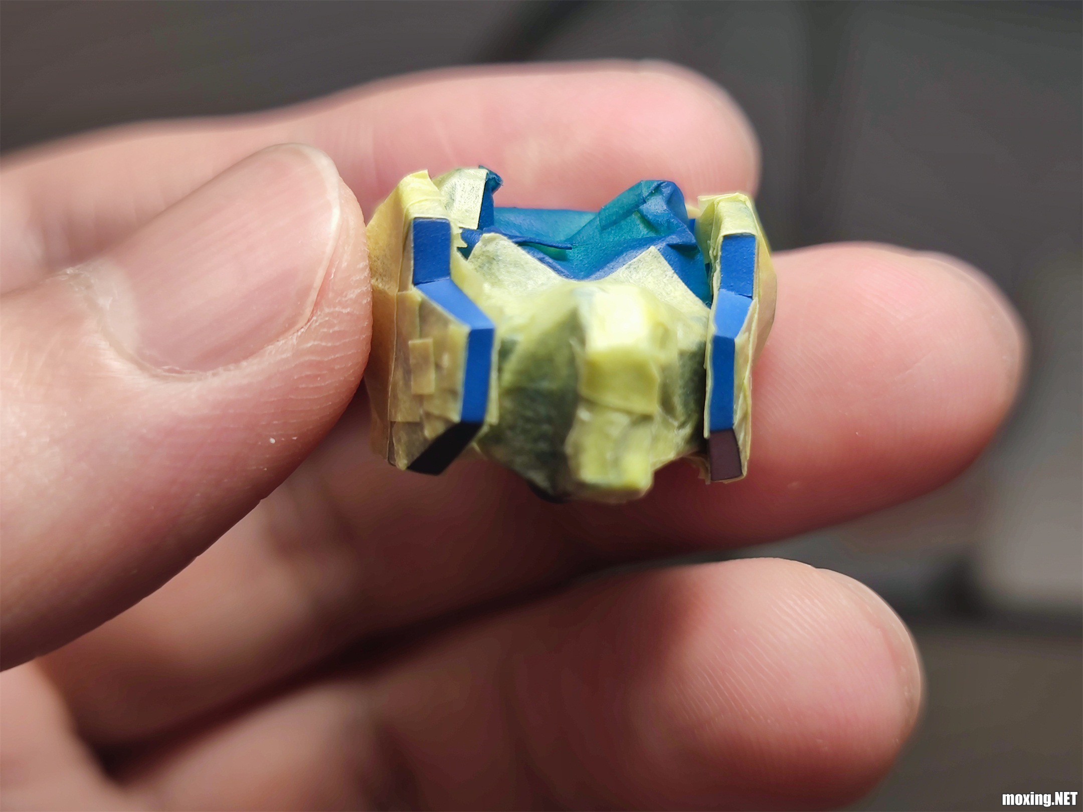

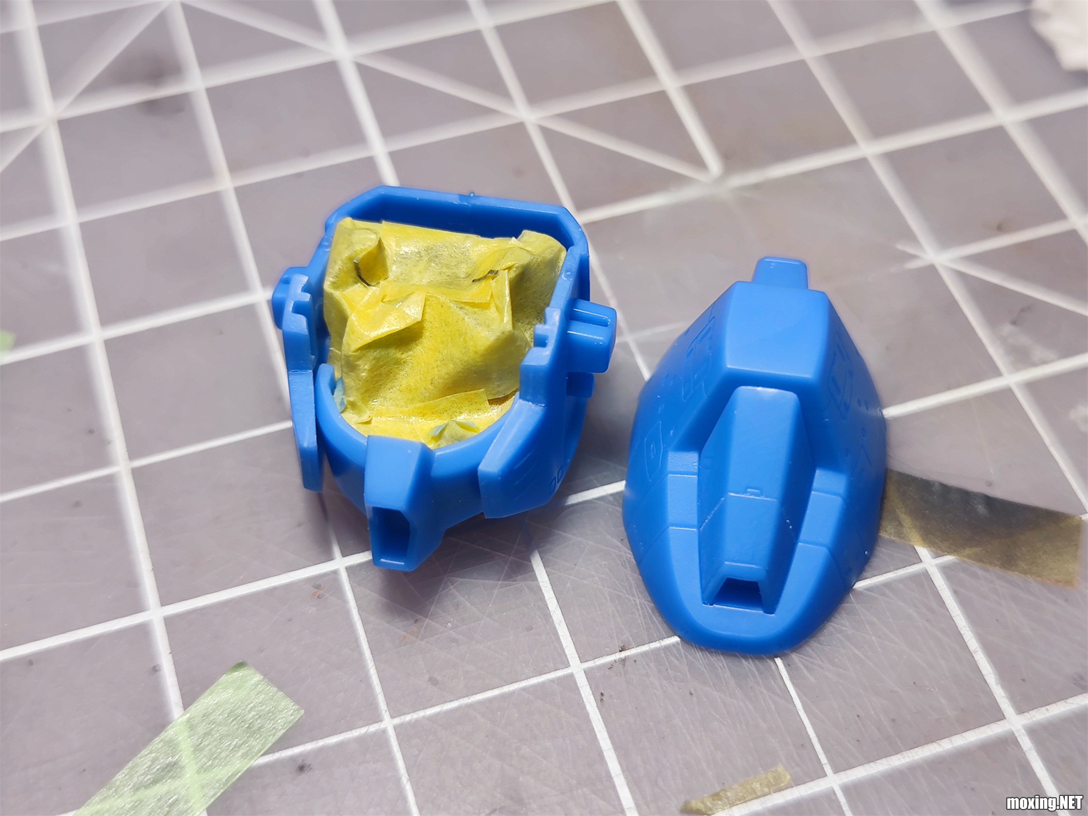

头部是比较复杂的无缝,需要先把内部喷涂完成,再做无缝。为了保险起见,用了流道拉丝来填充无缝。
假组看看效果,顺便知道怎么分配上色顺序和遮盖方法。
等无缝完全硬化就可以把整个机器人部分全部喷涂完毕了。

头部的细节分色,没按厂商的指示使用水贴分色。

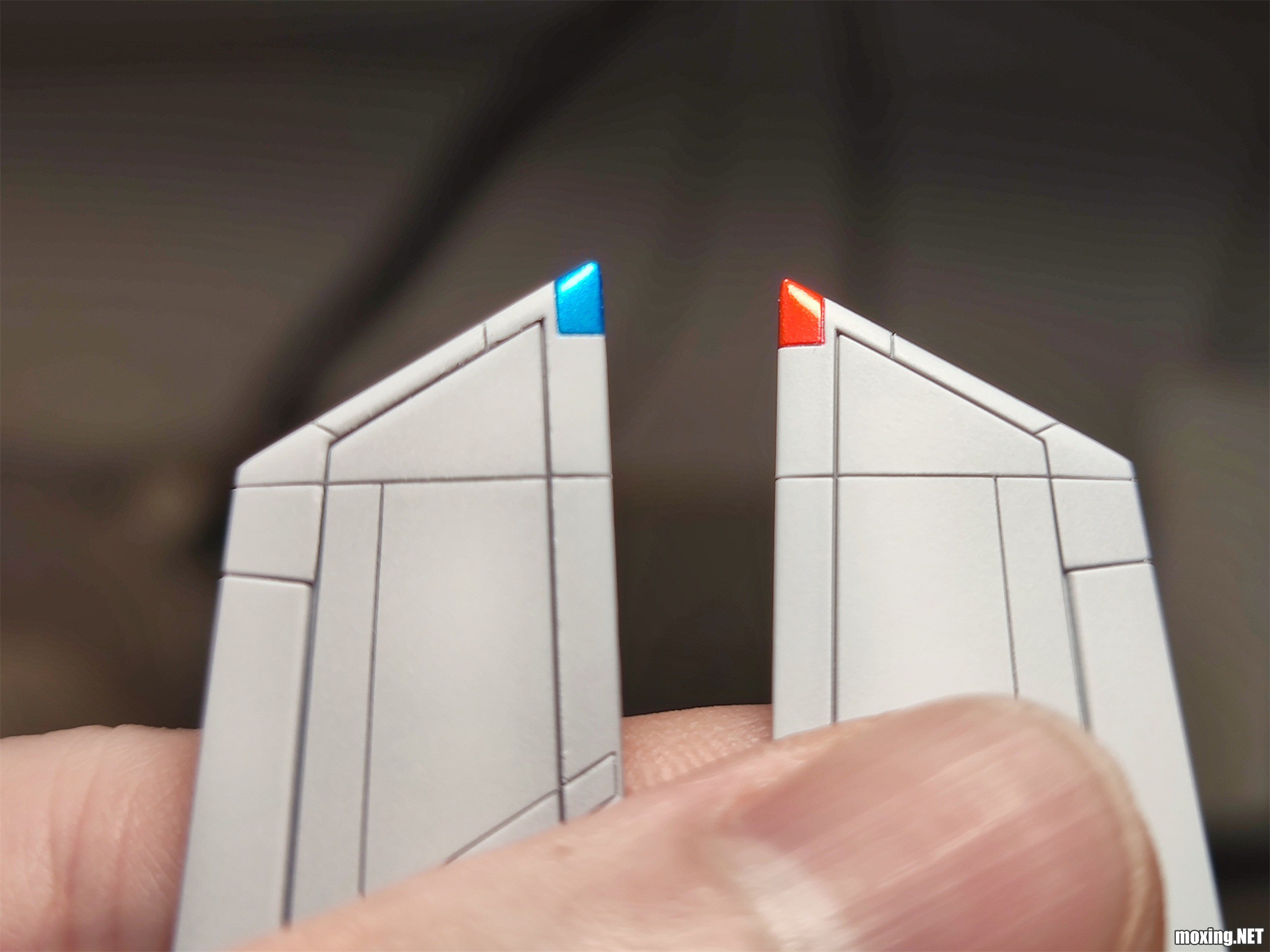

背部的机翼指示灯:高亮银→透明荧光蓝/红。照道理此处灯的分件应该是透明件为好。
未渗线、水贴状态。

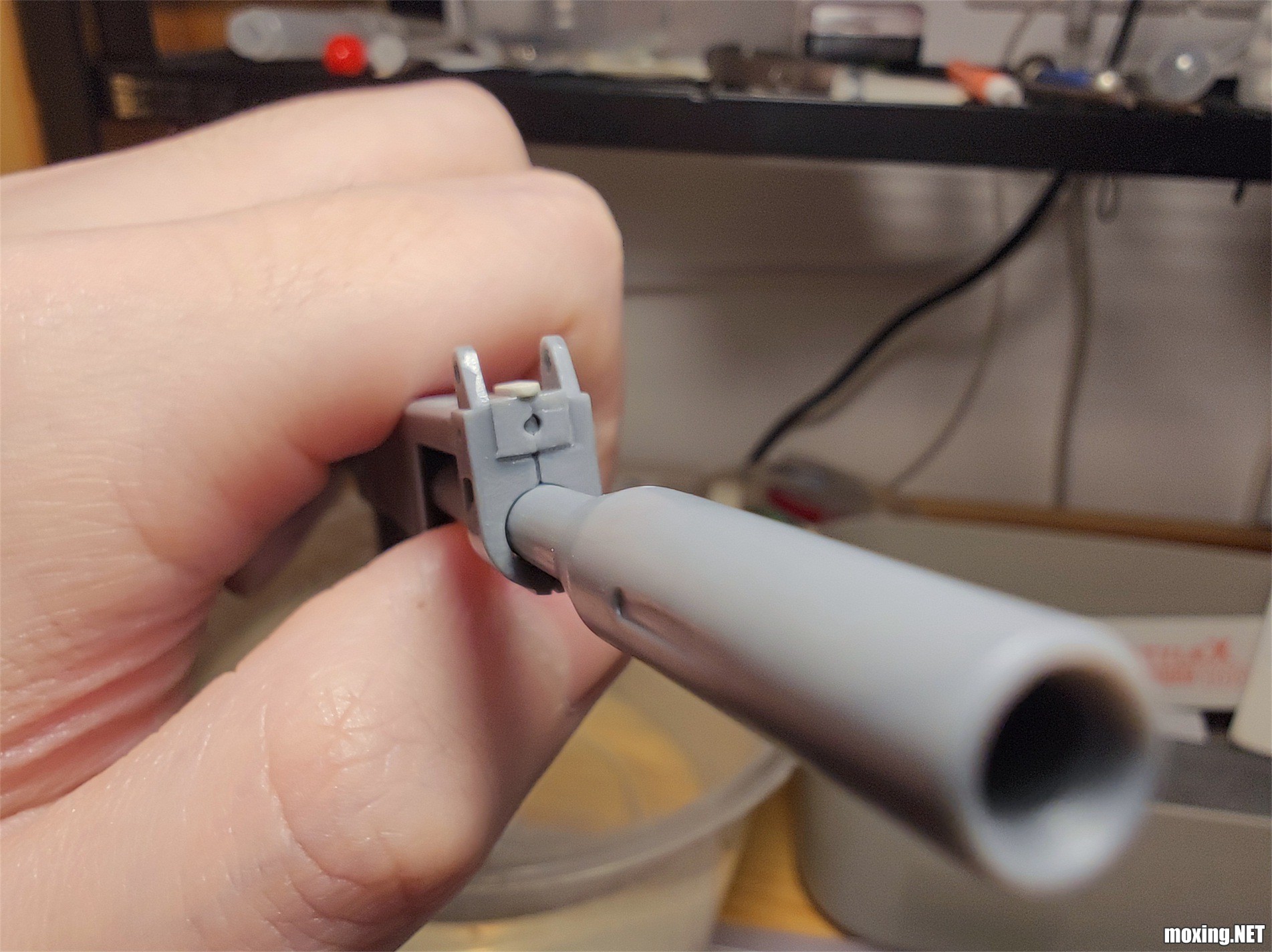

手头没有合适的工具能打磨到中间的无缝,用胶板裁出合适的形状,就当增加一个枪械的物理准星吧。

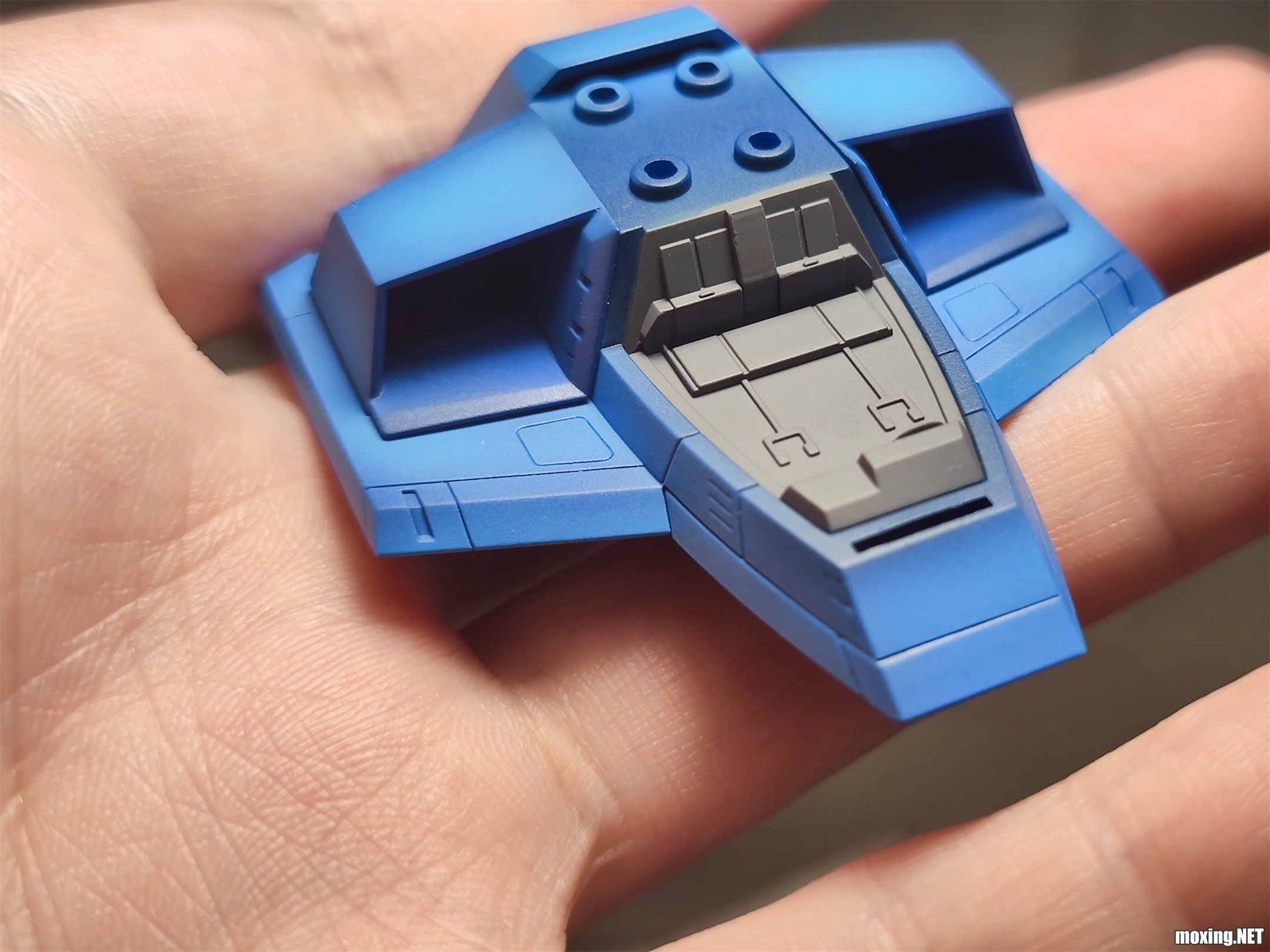

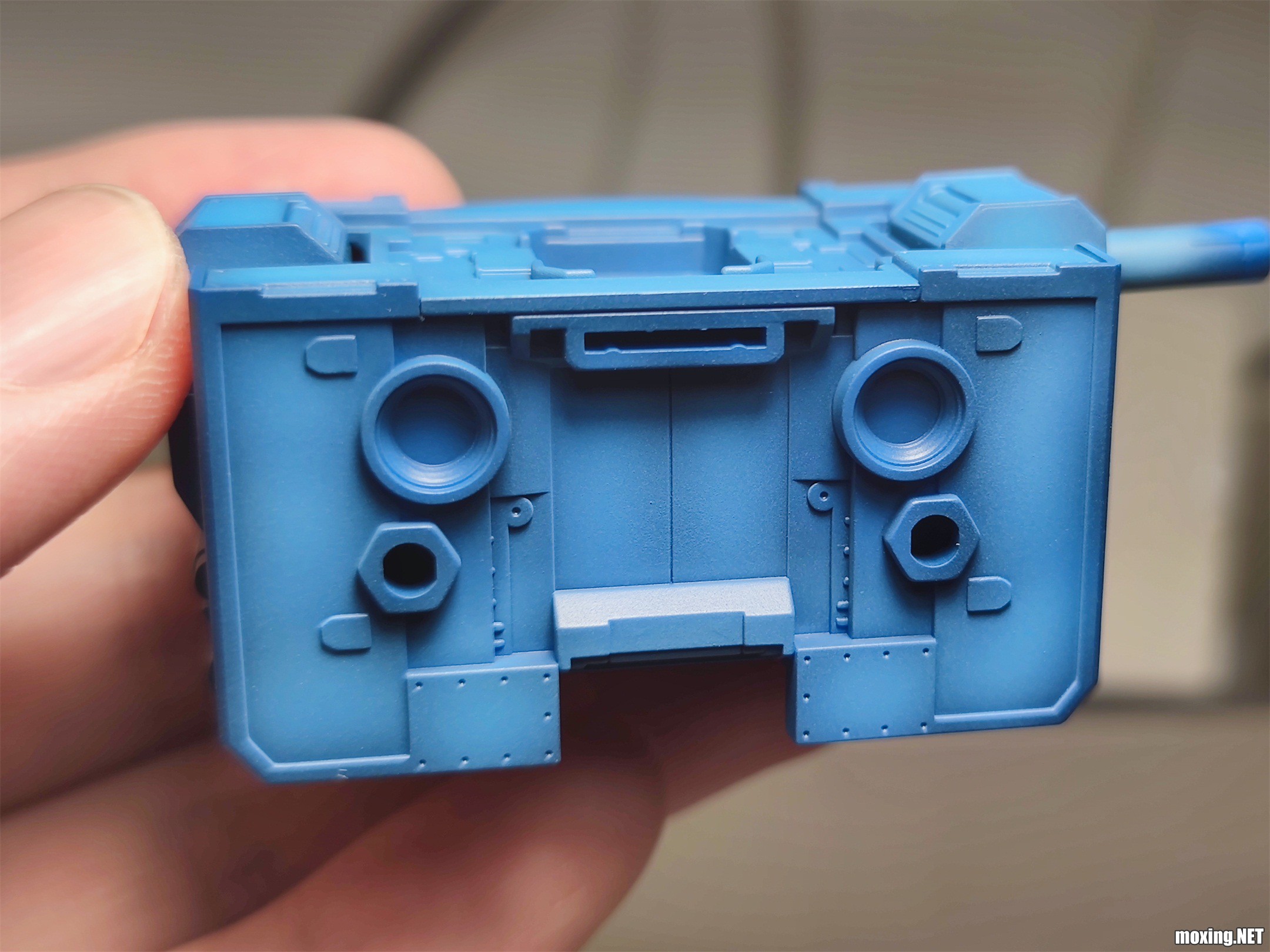

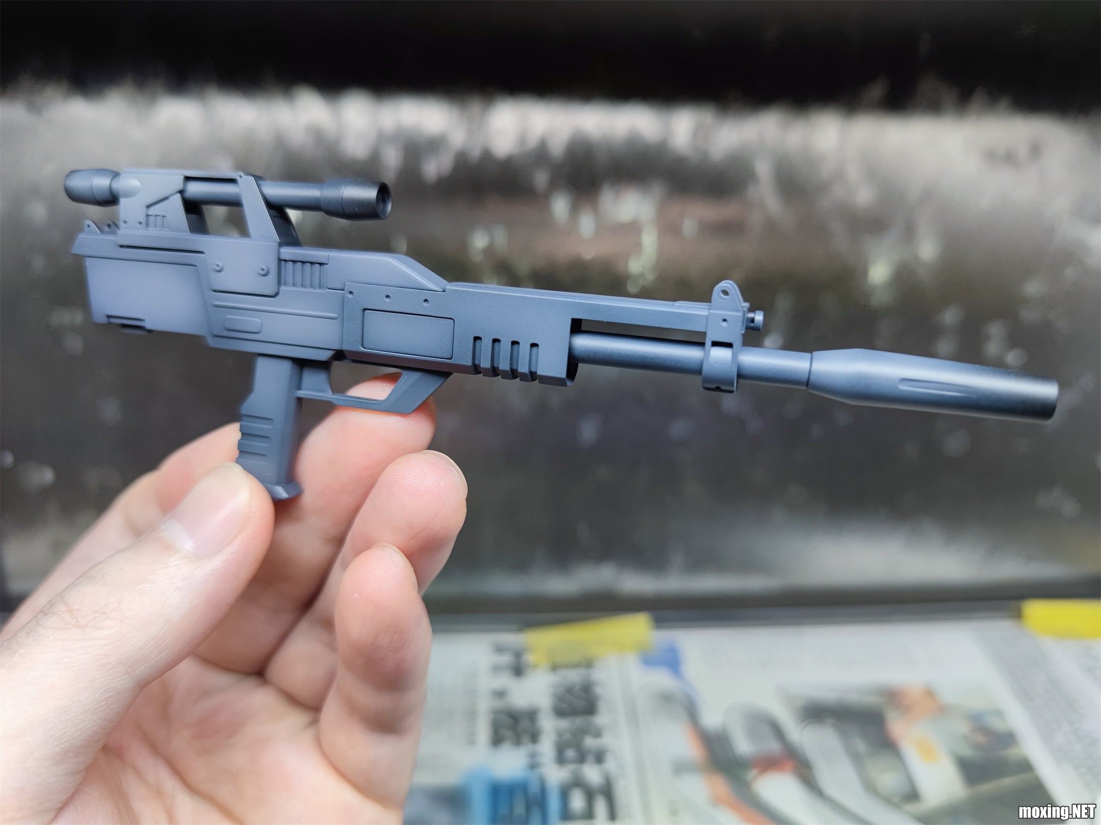

黑色打底,深灰和中灰做明暗过渡。

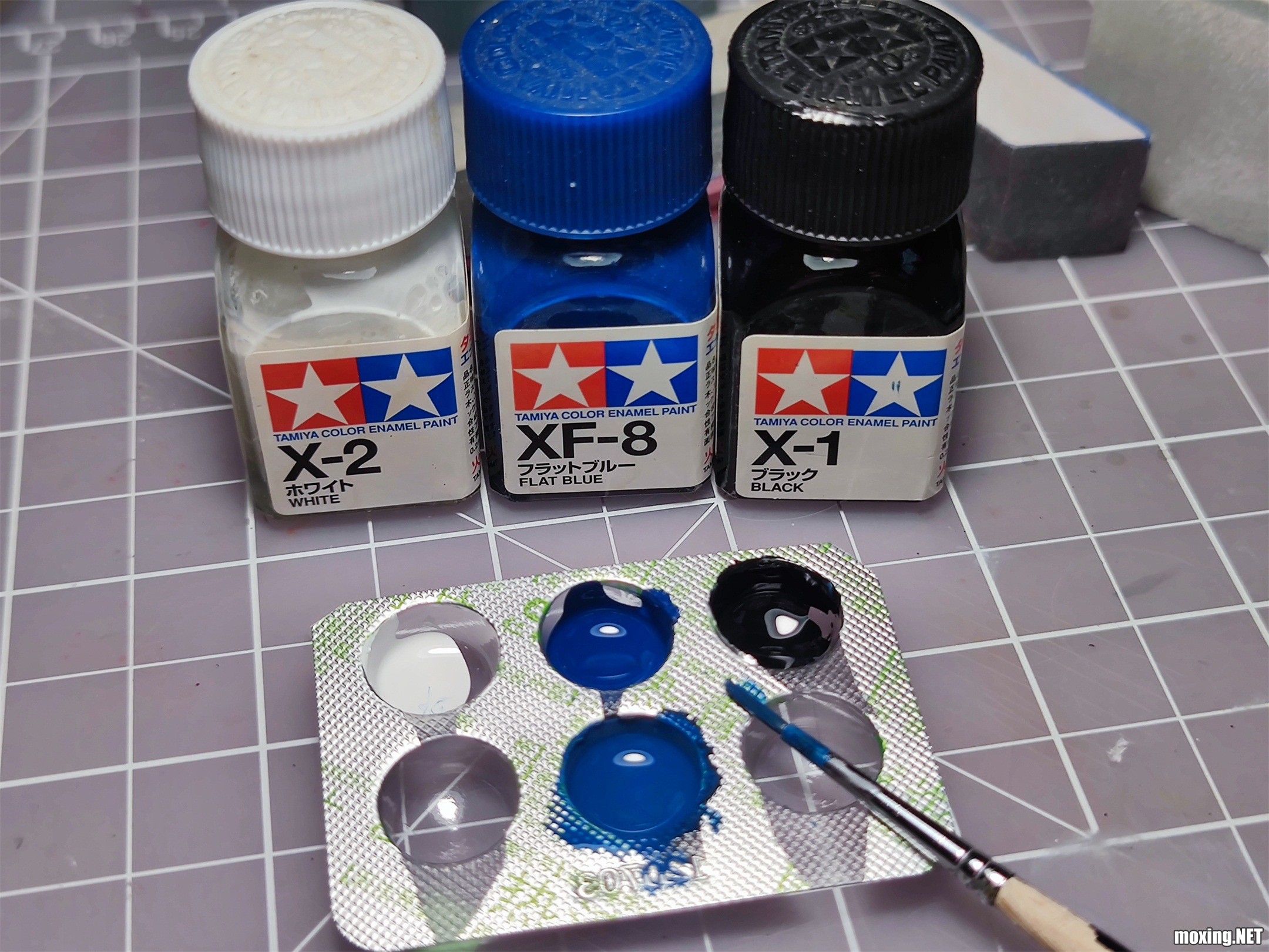

这次的渗线我准备做得复杂点,不是为了复杂而复杂,而是想试试看有没有提升。
用珐琅漆调了一共五种颜色的渗线液。深蓝、暗红、深灰、中灰、浅棕。分别对应:蓝色外甲、橙红外甲、骨架部分、白色外甲、橙黄外甲。即不同颜色的部分用单独颜色的渗线液。
整体渗线完毕,我的结论是:分色渗线液比统一使用一种颜色和深度的渗线液更自然、更协调、更真实、更像是真实的阴影缝隙,而不是突兀、呆板的“线”。这么做的唯一目的就是让线不像线,而是细节本身。尽可能弱化线的存在,把线融进机体之中。

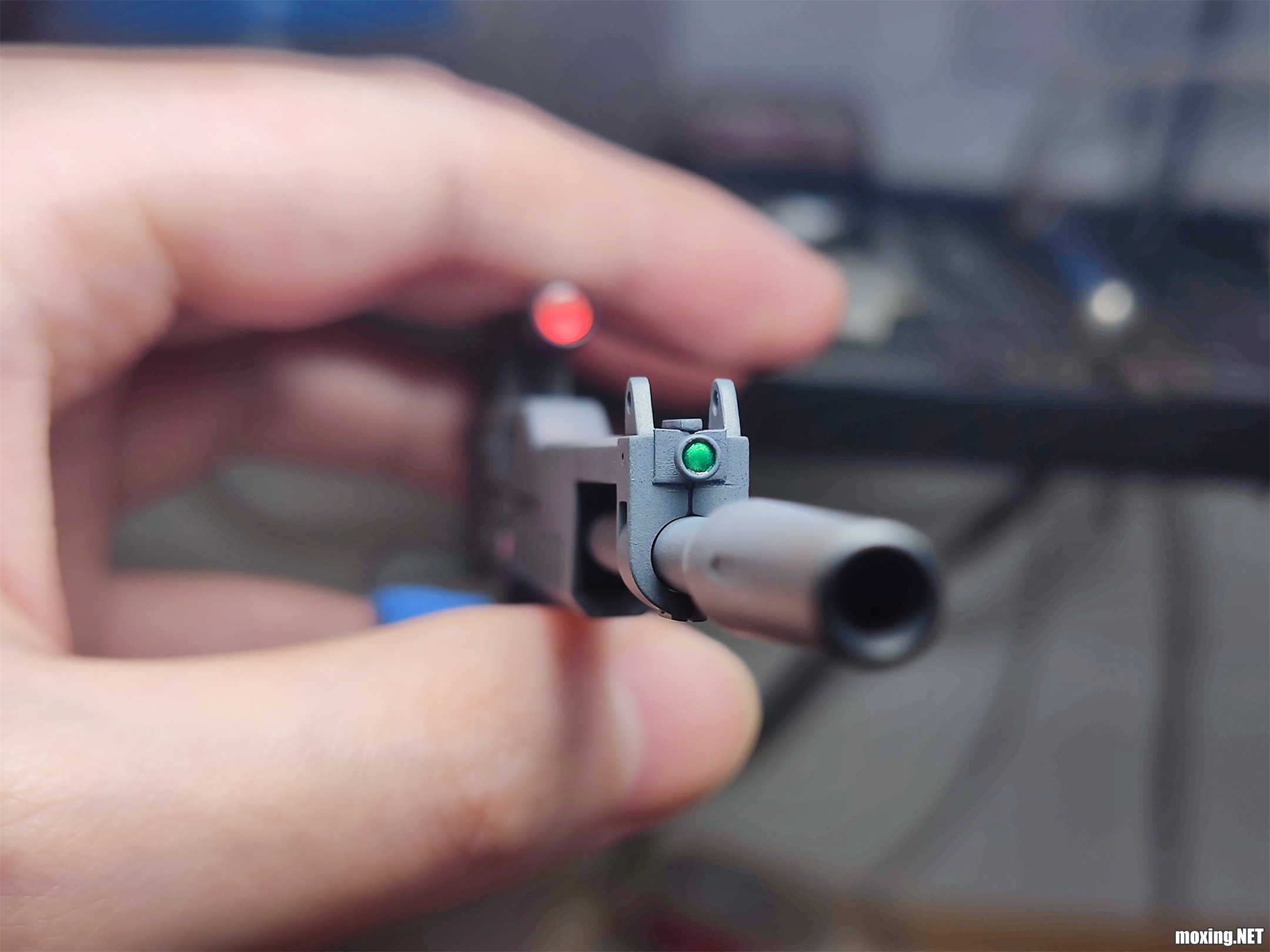

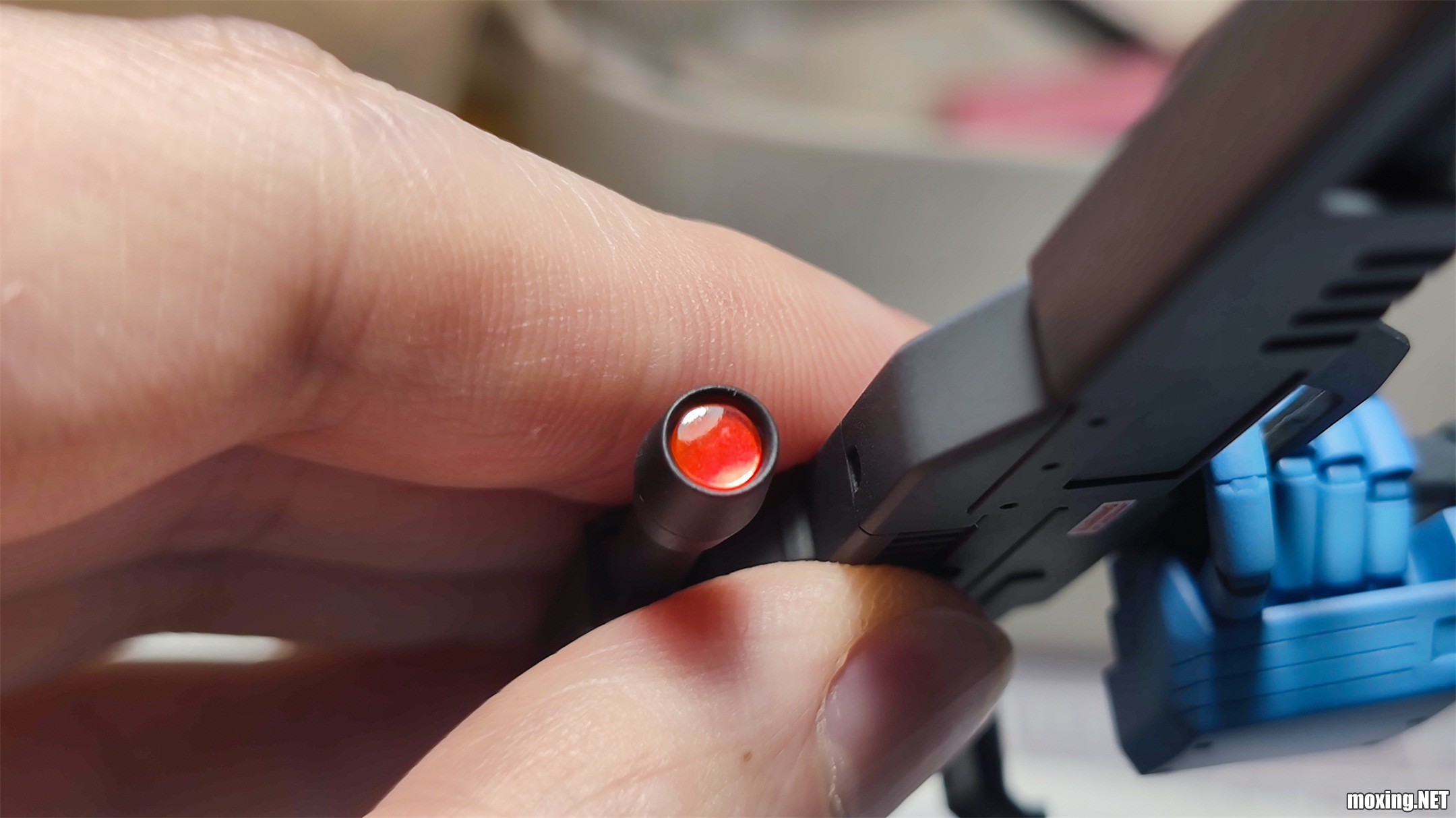

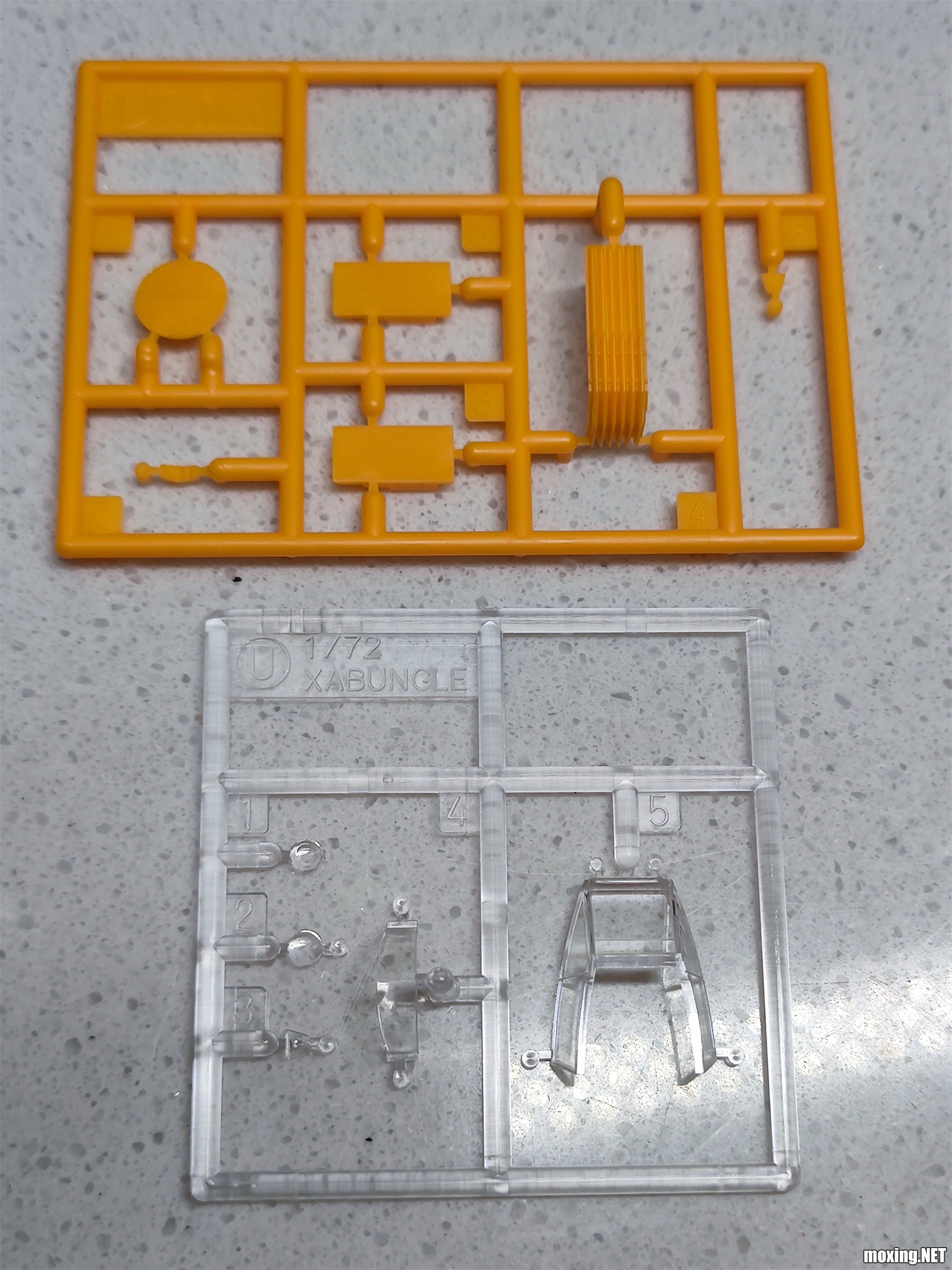

给枪械瞄准镜增加细节:使用民用模型的镜面反光贴,切圆器裁出合适的大小。
加入自带的透明件,透明件已先行喷涂荧光透明红。
枪械前面的细节也可以撕掉遮盖纸了。

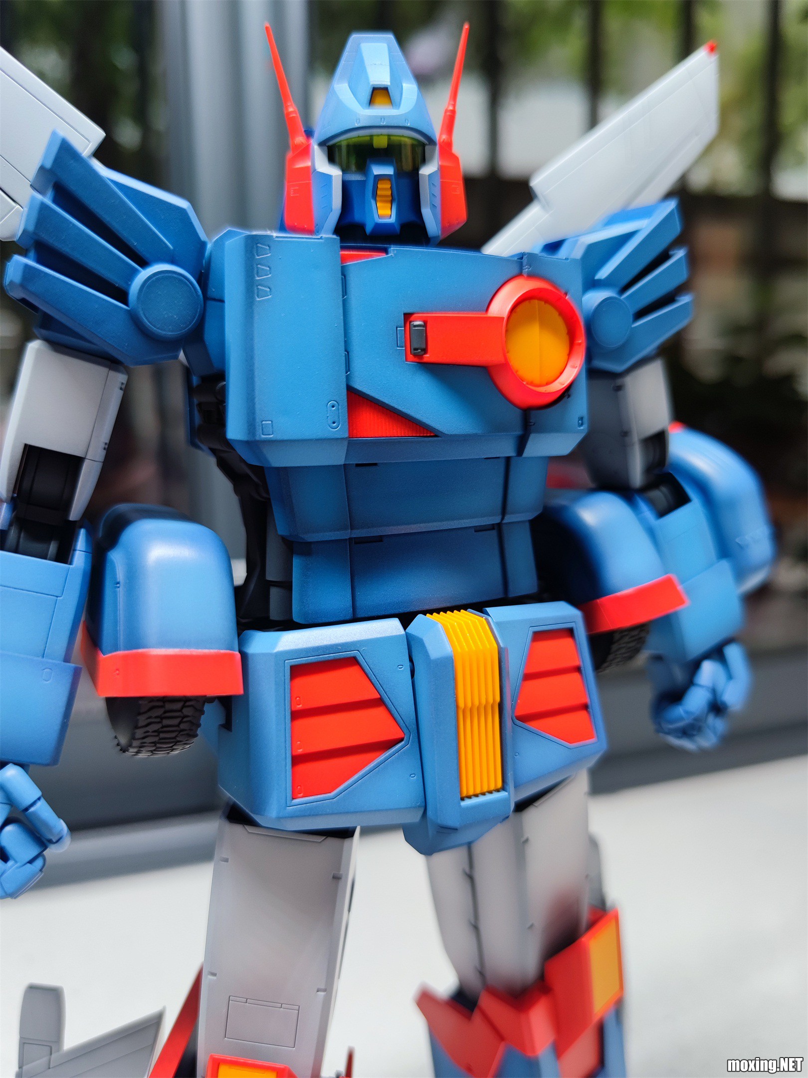

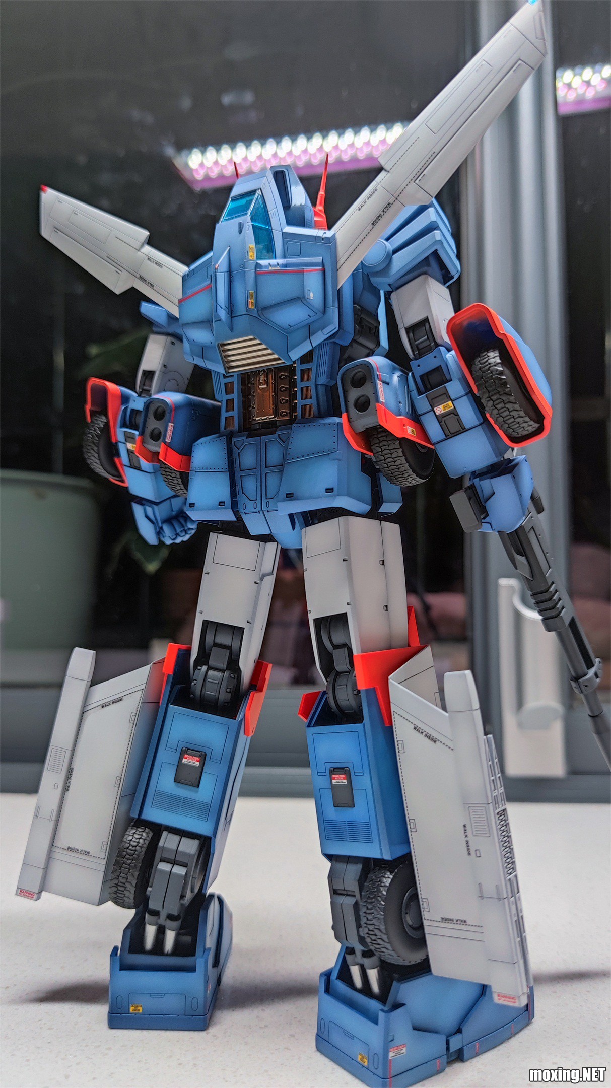

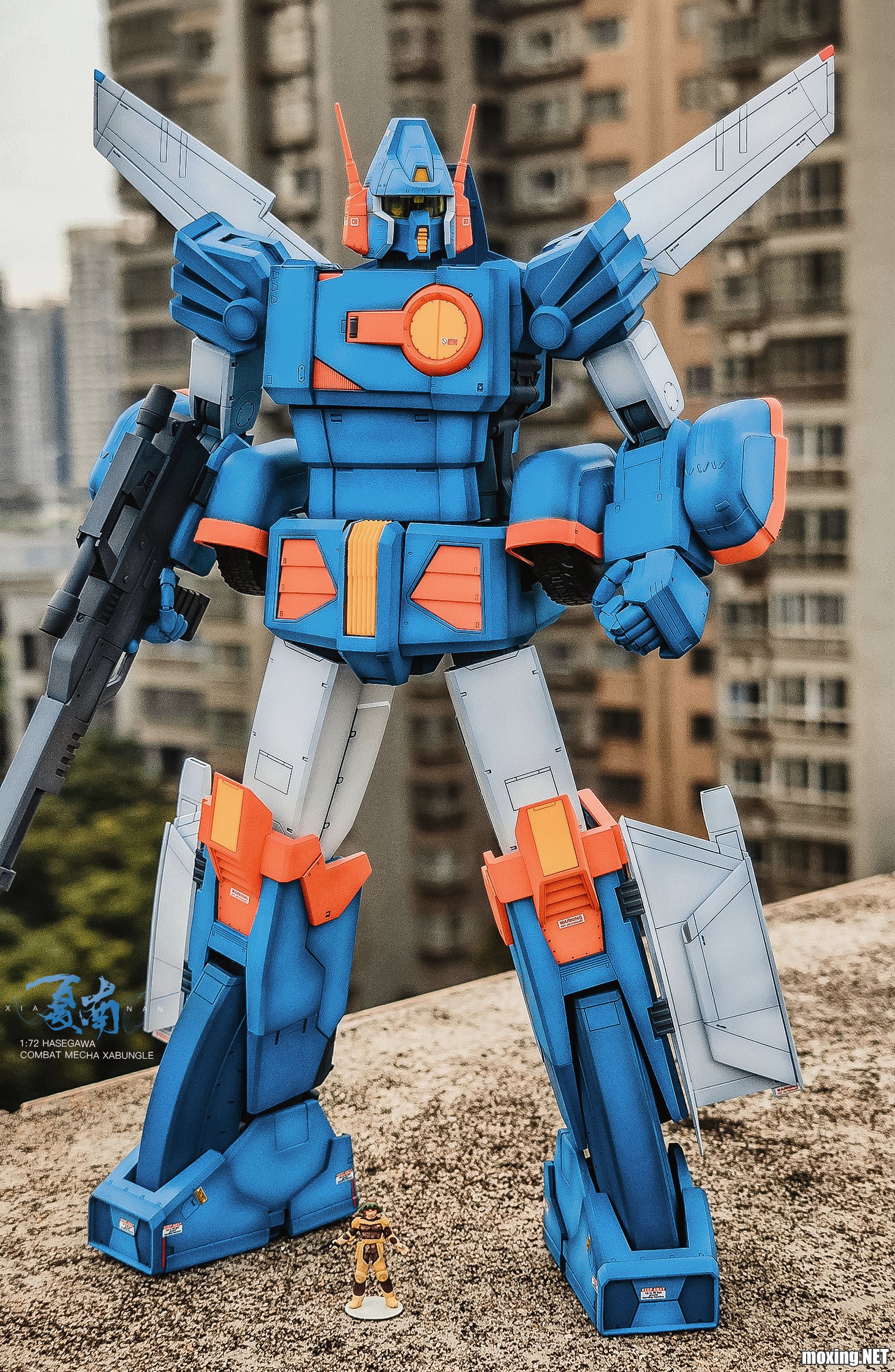

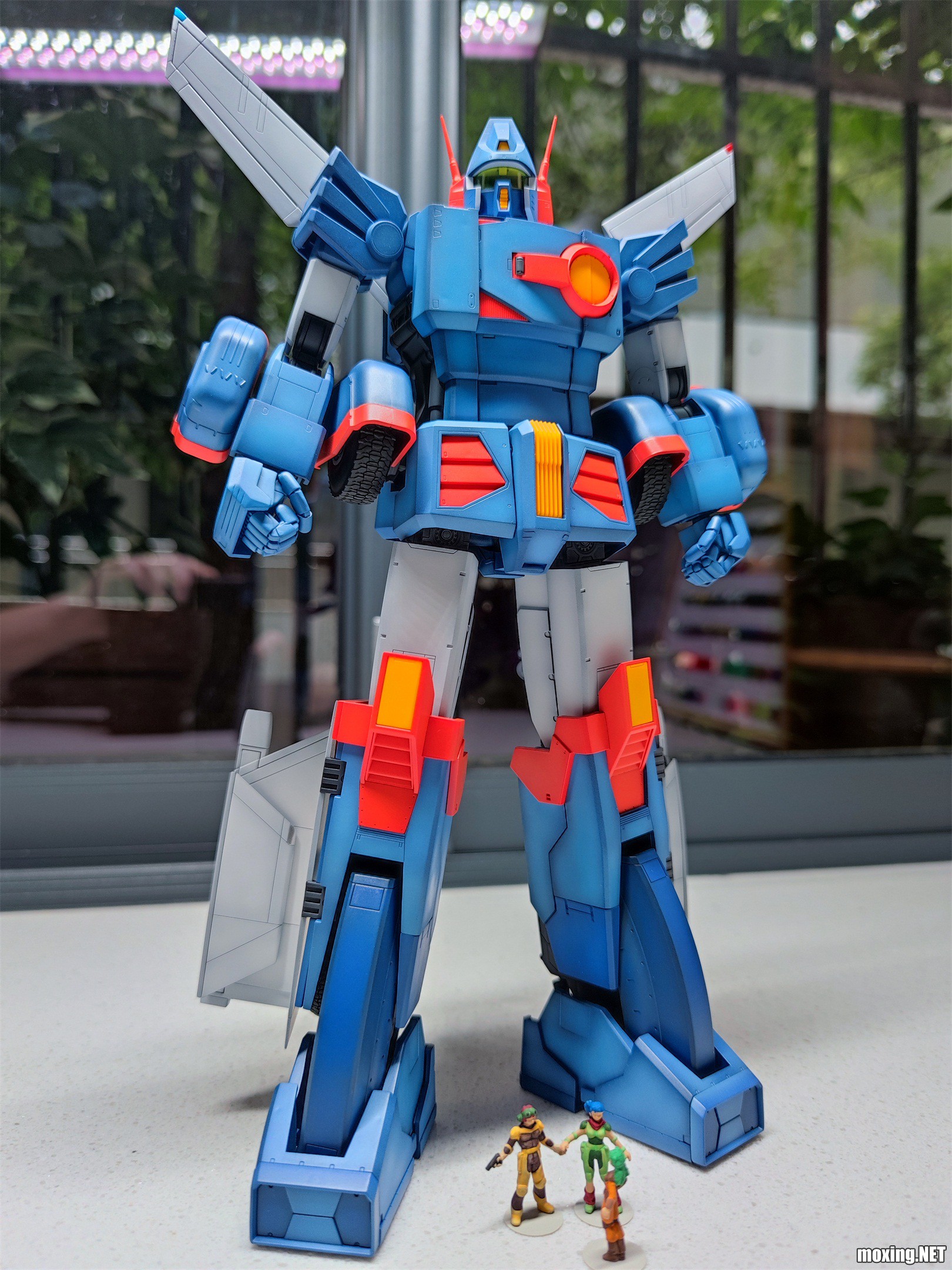

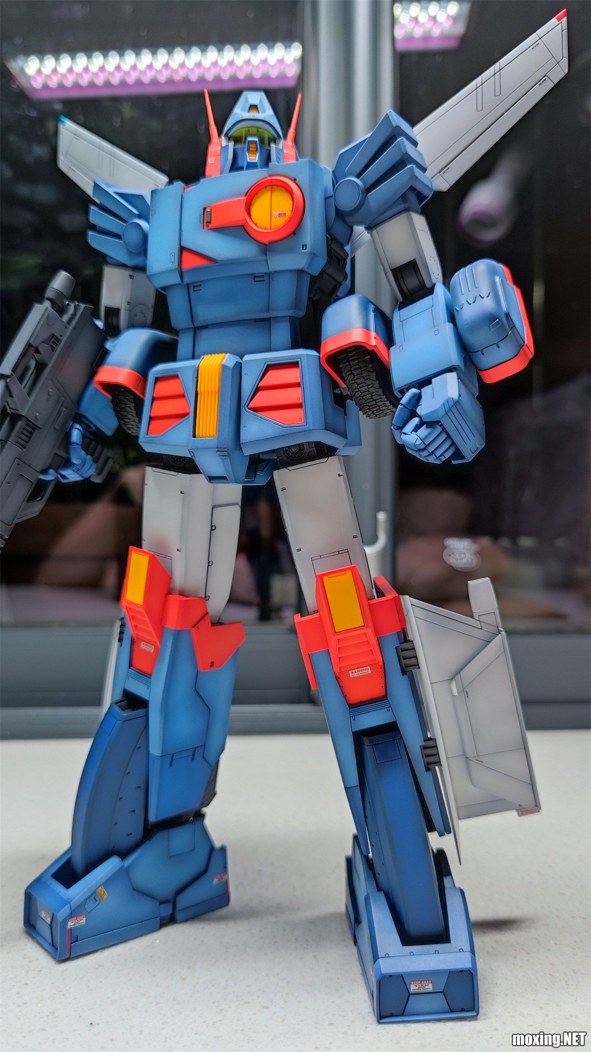

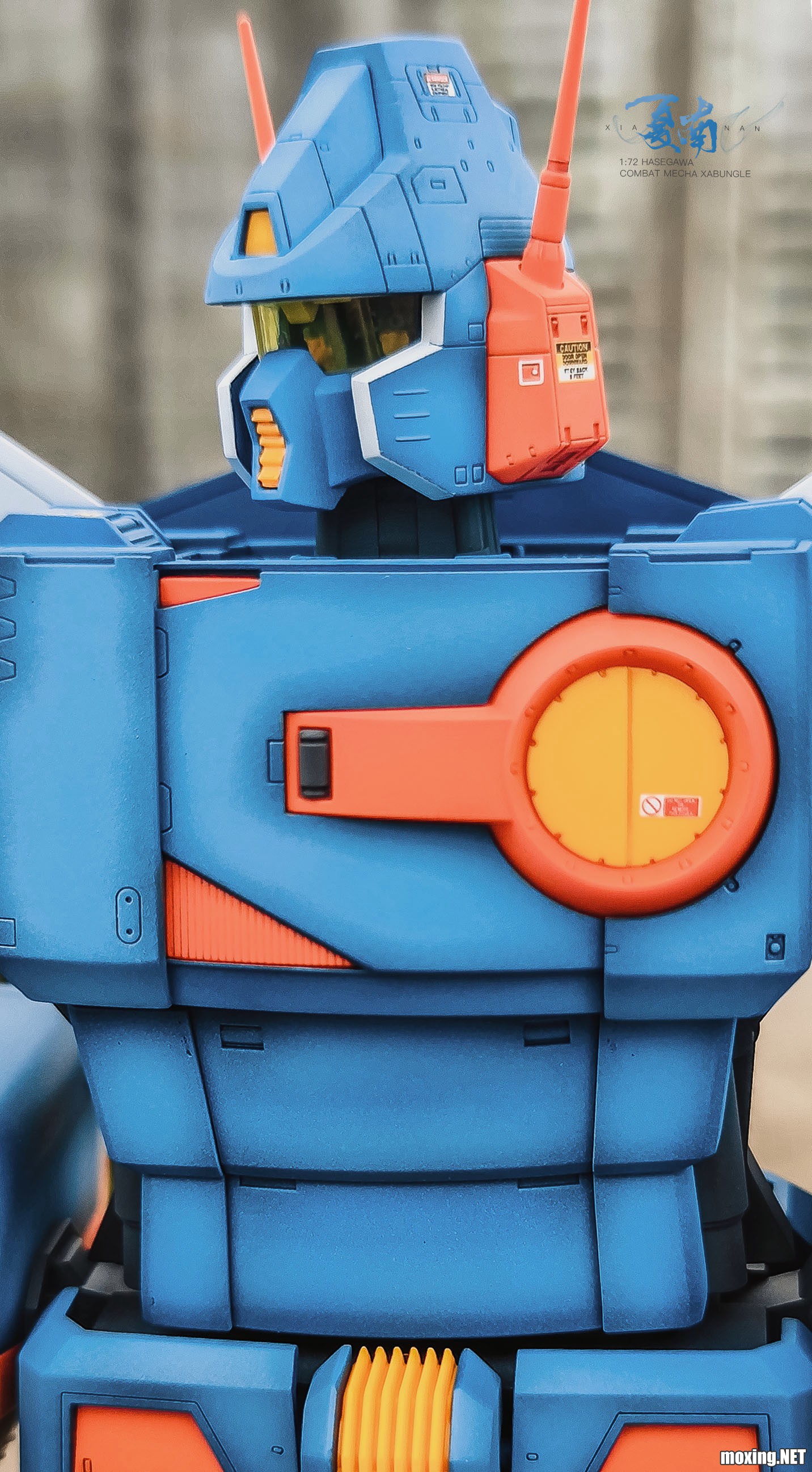

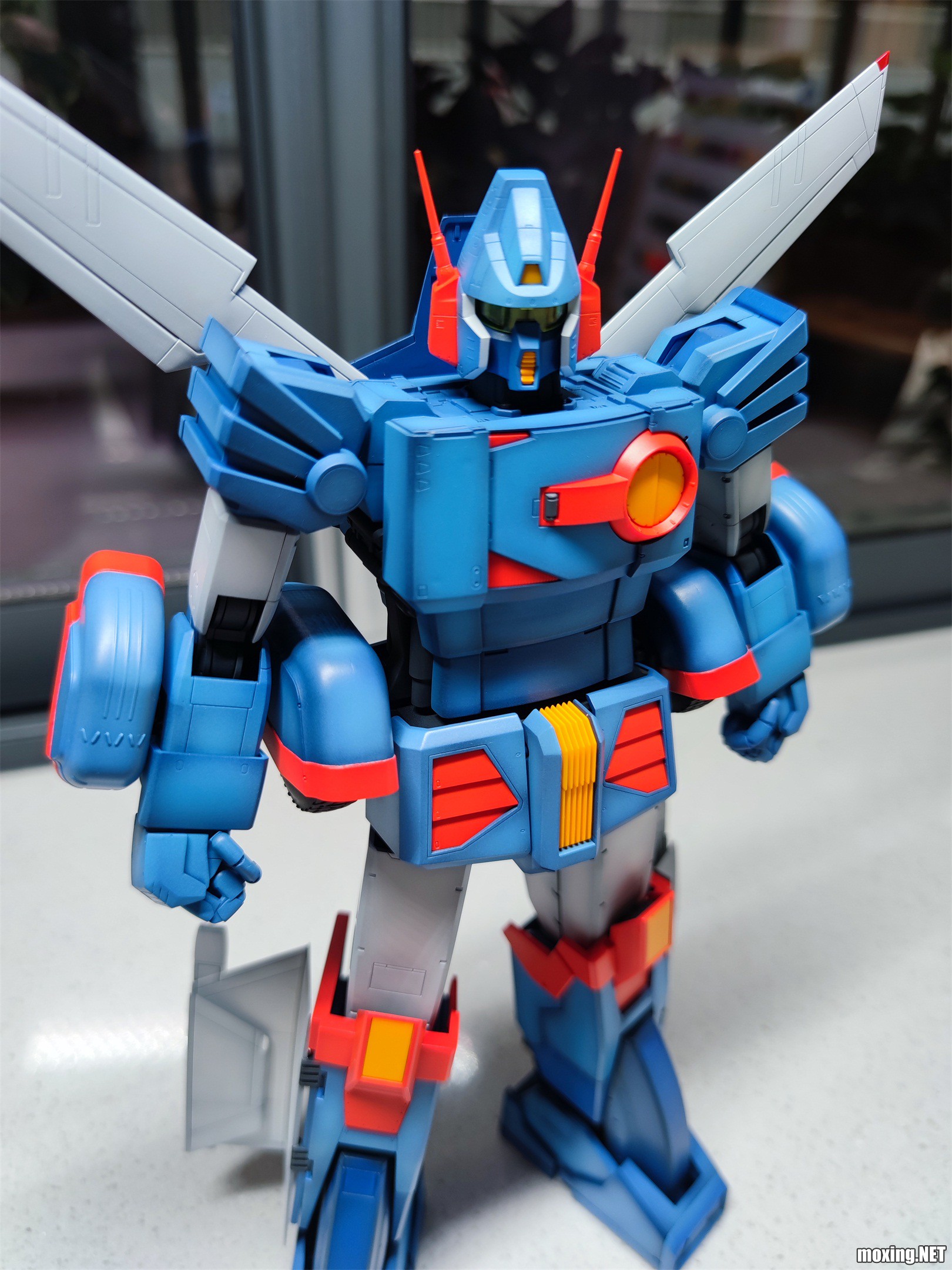

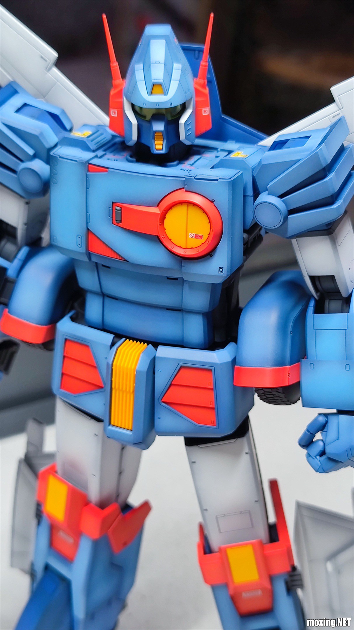

成品照

本次的题材做之前主要是为了亲身感受一下老式机器人设计魅力在何处。做之前对其造型和设计并没有太多感觉,但是做完之后却感觉到一种原始、粗犷、大巧不工的美学在其中。
甚至开始期待长谷川继续推出这个系列的下一台机器人。
长谷川这次的进步也是出乎我的意料,关节紧实度改善了非常多,组合方式不再是简单的左右合,外形和细节方面的创新和增加也极大丰富和完善了原始设定,这应该是目前为止长谷川最好的科幻类套件。我以前一直认为是长谷川技术实力所限,只能把科幻题材用比例模型的方式打开,但有了这次的体验,说明长谷川是有能力把科幻题材也做好的,且做出自己的特色来。
当然最好还是要喷涂上色,素组所能呈现的效果还是达不到业界标杆的水准。如果是上色玩家,如果入坑多年只知有万代不知有其它,如果想体验新鲜感,那么绝对推荐你来试一下长谷川的这款套件。
部分无伤大雅的分色有偷懒,比如脚底板和档部等看不见的地方。部分说明书没有上色需求的地方,反而增加了分色,比如驾驶仓玻璃、枪械瞄准镜等。
