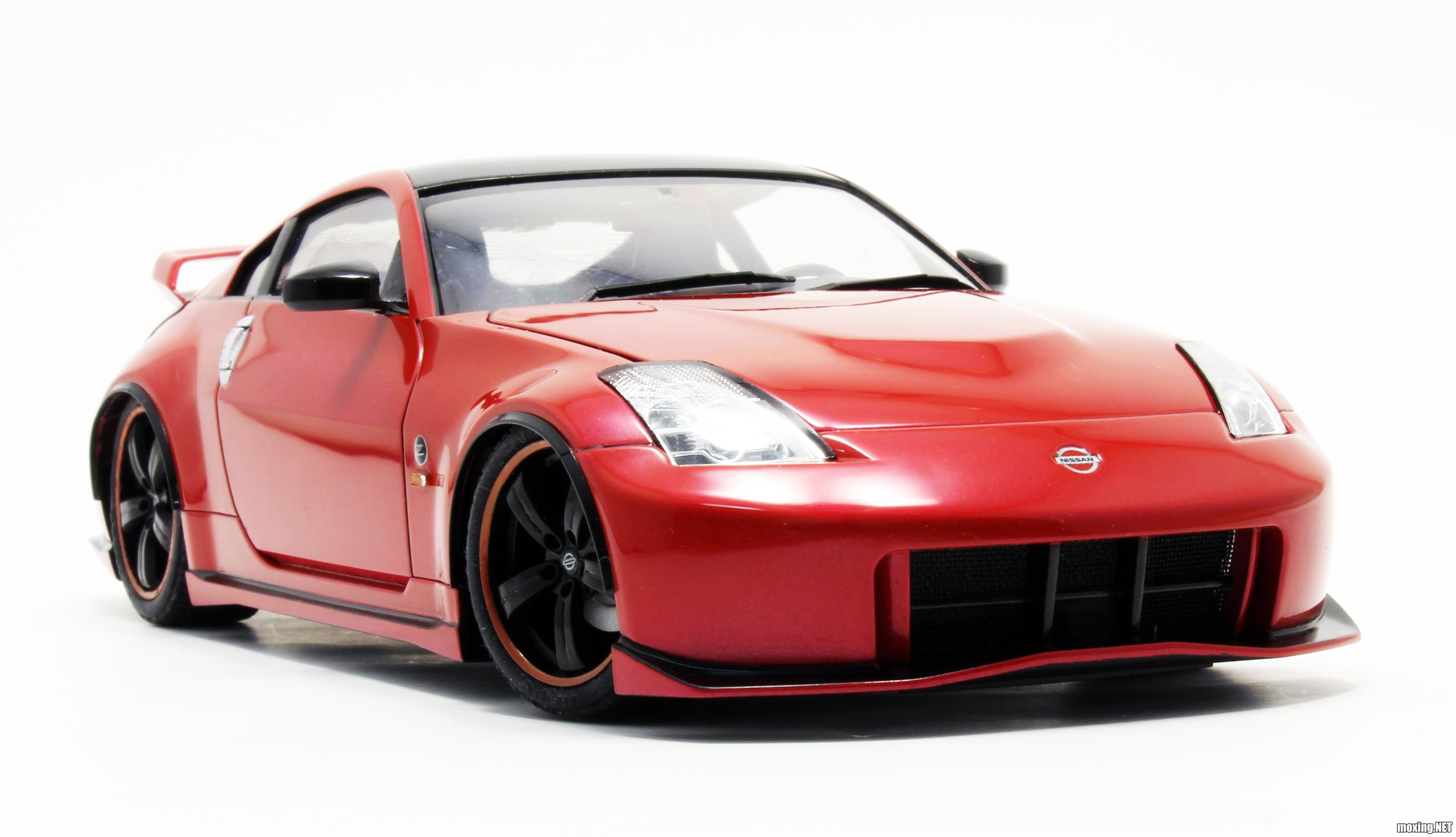

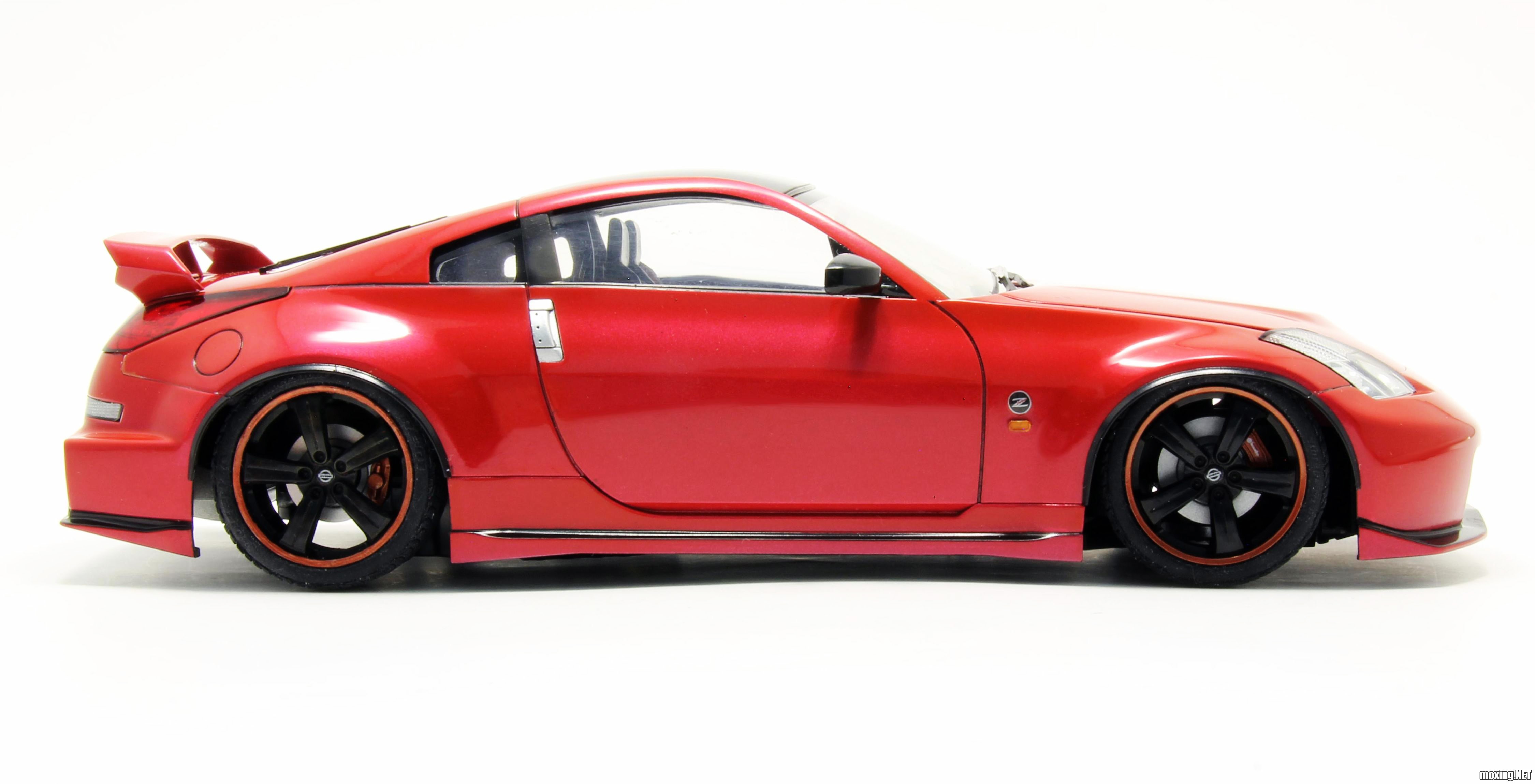

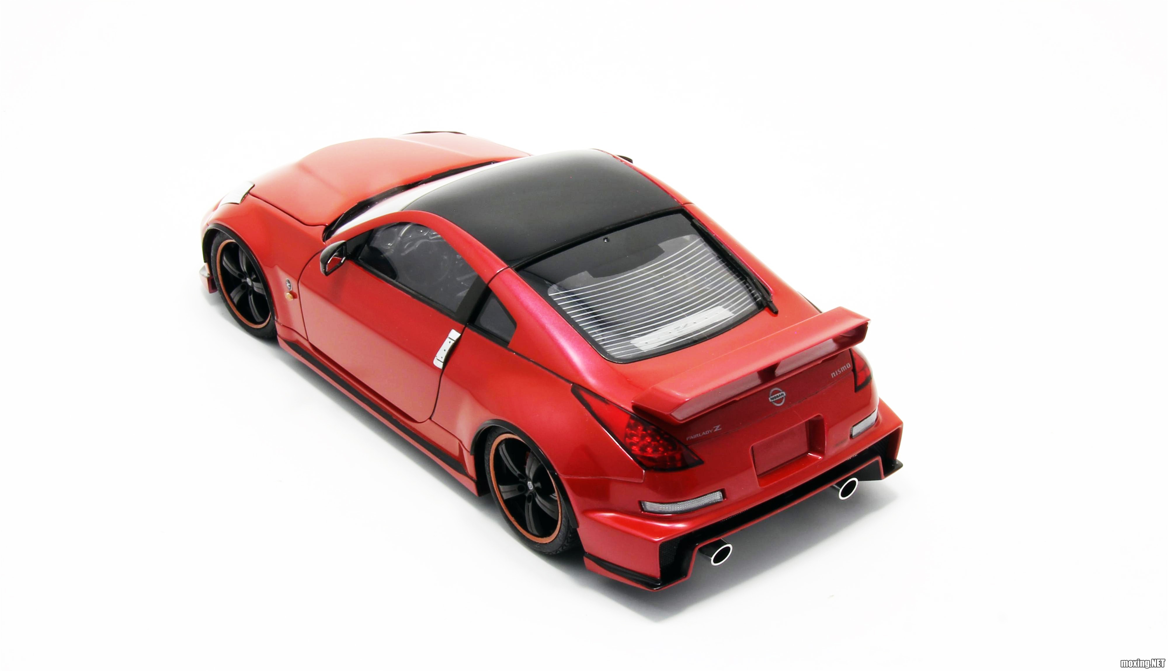

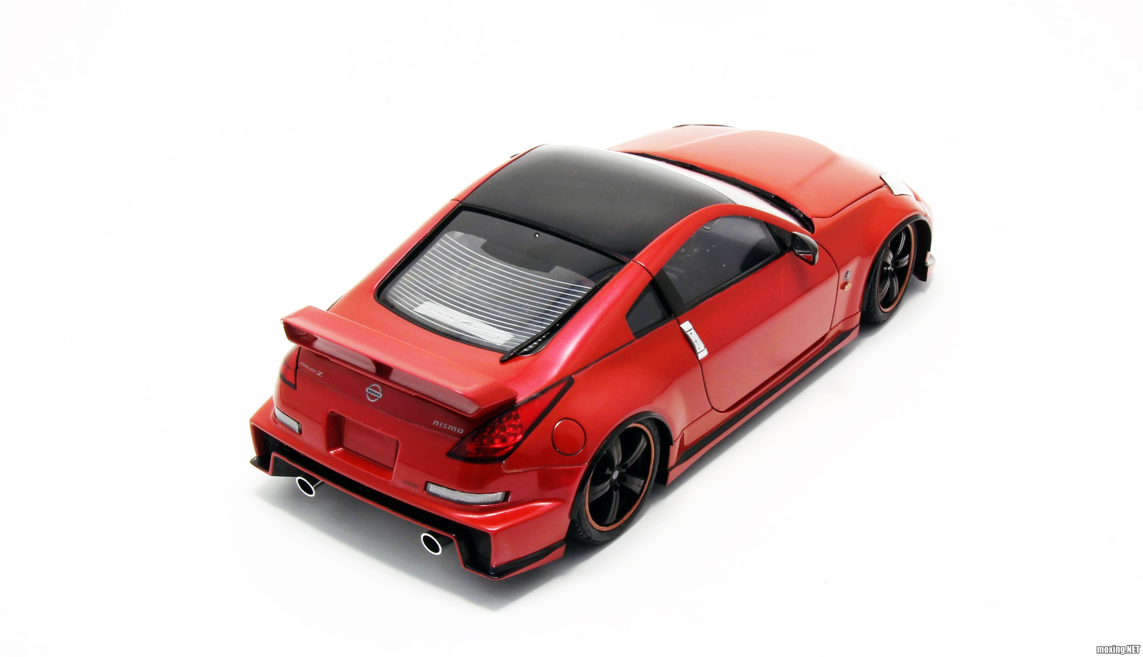

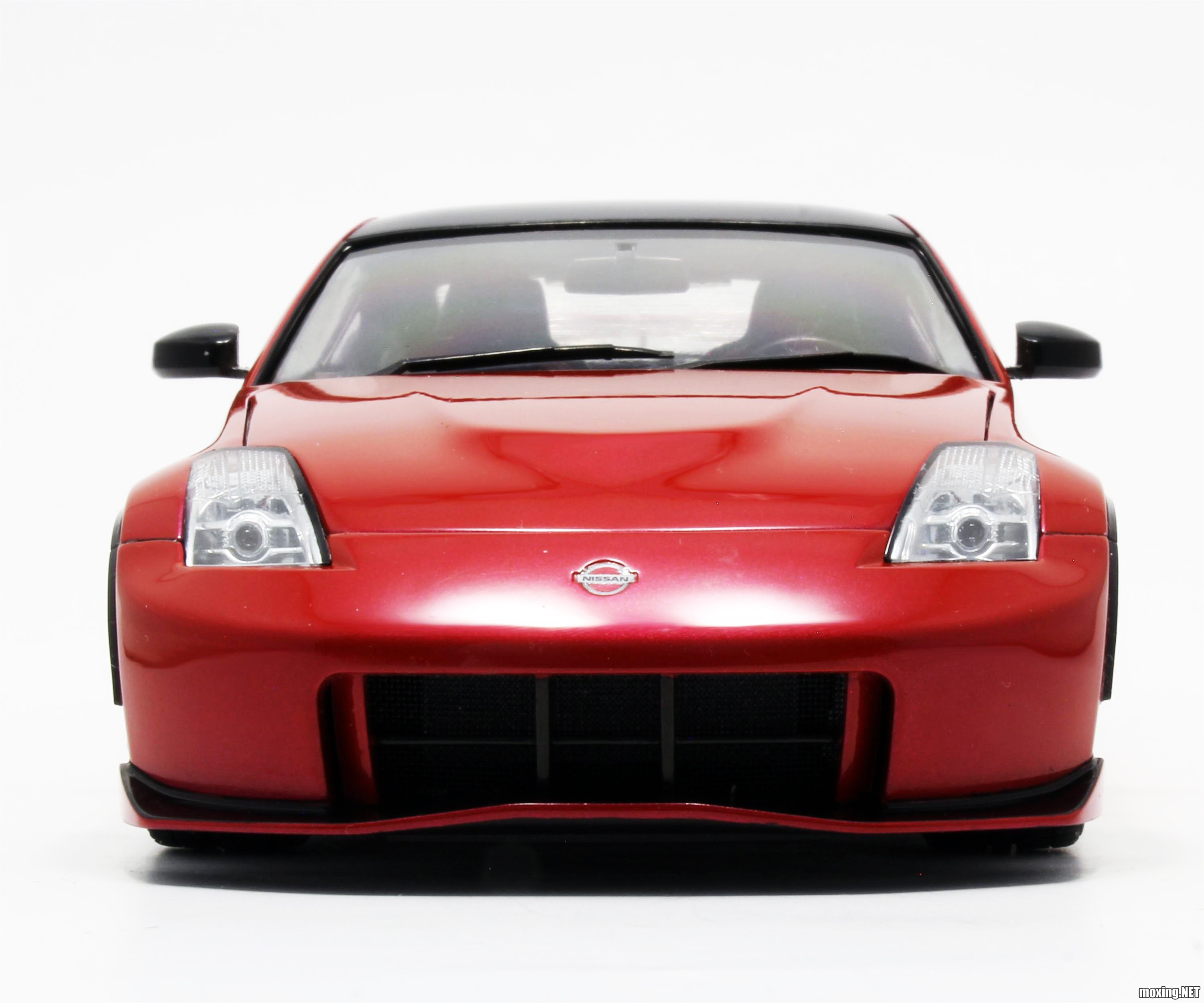

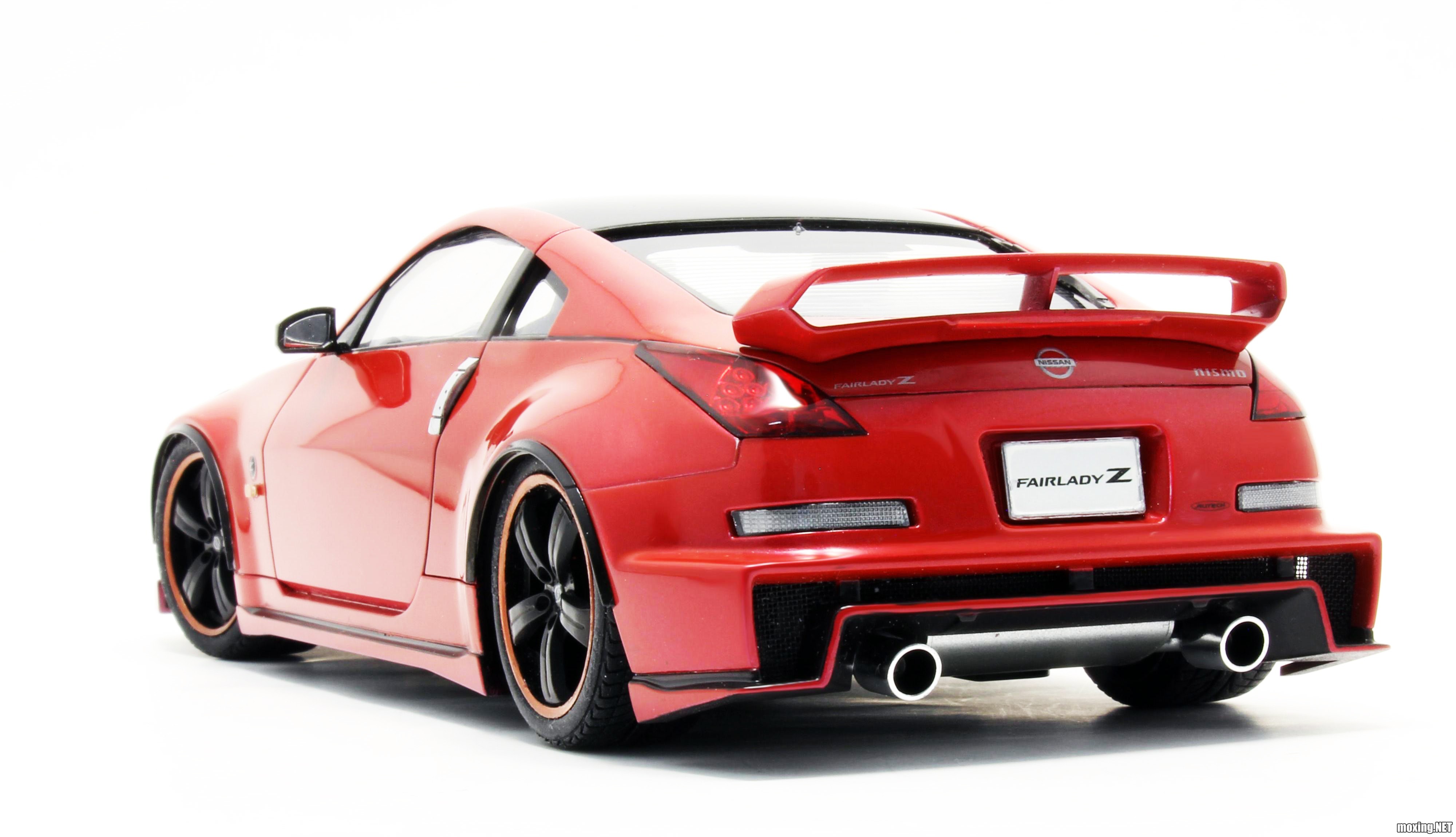

这款青岛社出品的NISMO版本350Z,货号是05848,依然是全水性漆制作,面漆采用了郡士的水性金属红色,光油是水性的MICRO GLOSS,抛光上色跟上一台EVO6一样,3000-6000砂纸打磨掉橘皮后用曼泽纳3800抛光膏直接电打磨出镜面,改造部分只是在包围部分做出了分色效果,光油干燥后用水稀释微客黑色,趁着漆面没干的时候,用棉签蘸水擦除红边即可,内饰部分用绒纸增加了地面和后备箱垫,可惜没拍出来,等后期制作视频完成后可以移步观看完整的制作过程
