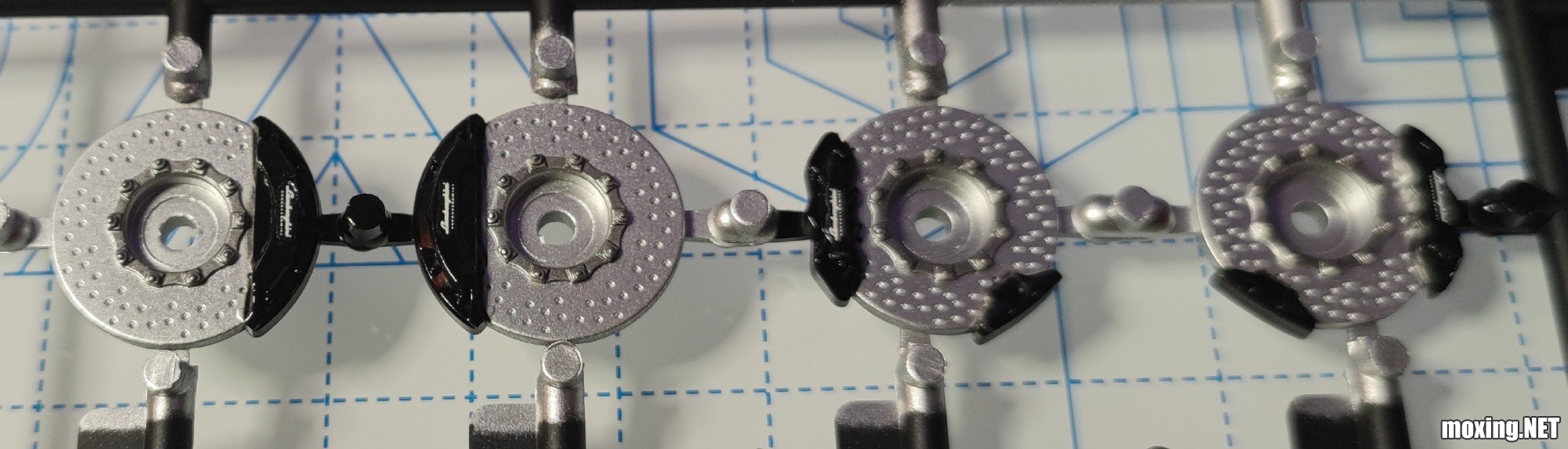

刹车盘的涂装挺讲究,预涂的黑色还特别分出了亮光黑和哑光黑,刹车卡钳部分用的亮光黑,其他黑色机械部分用的哑光黑,同样刹车盘的银色也分了两种银色 。
这里先给刹车盘上了水贴,注意这些制作过程中就要上的水贴一定不要留到最后,因为有些地方后面就不太好上了。
注意:因为轮毂是黑色,刹车卡钳也是黑色就不太显眼了,如果有喜欢折腾的模友可以给刹车卡钳改个色,建议选择浅色系如黄色,金色,这样在黑色的轮毂后面会比较显眼。

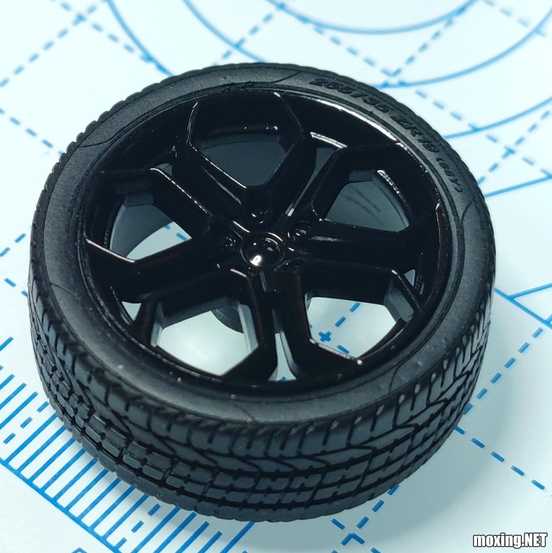

橡胶轮胎手感挺好,胎纹非常清晰而且没有肉眼可见的合模线,轮胎字样非常清晰,亮光黑的轮毂涂的也不错。
注意轮毂中央的牛头标水贴,虽然说明书没说但是最好在这一步就贴上,不然后面轮胎装上车身后还要拆下来贴。

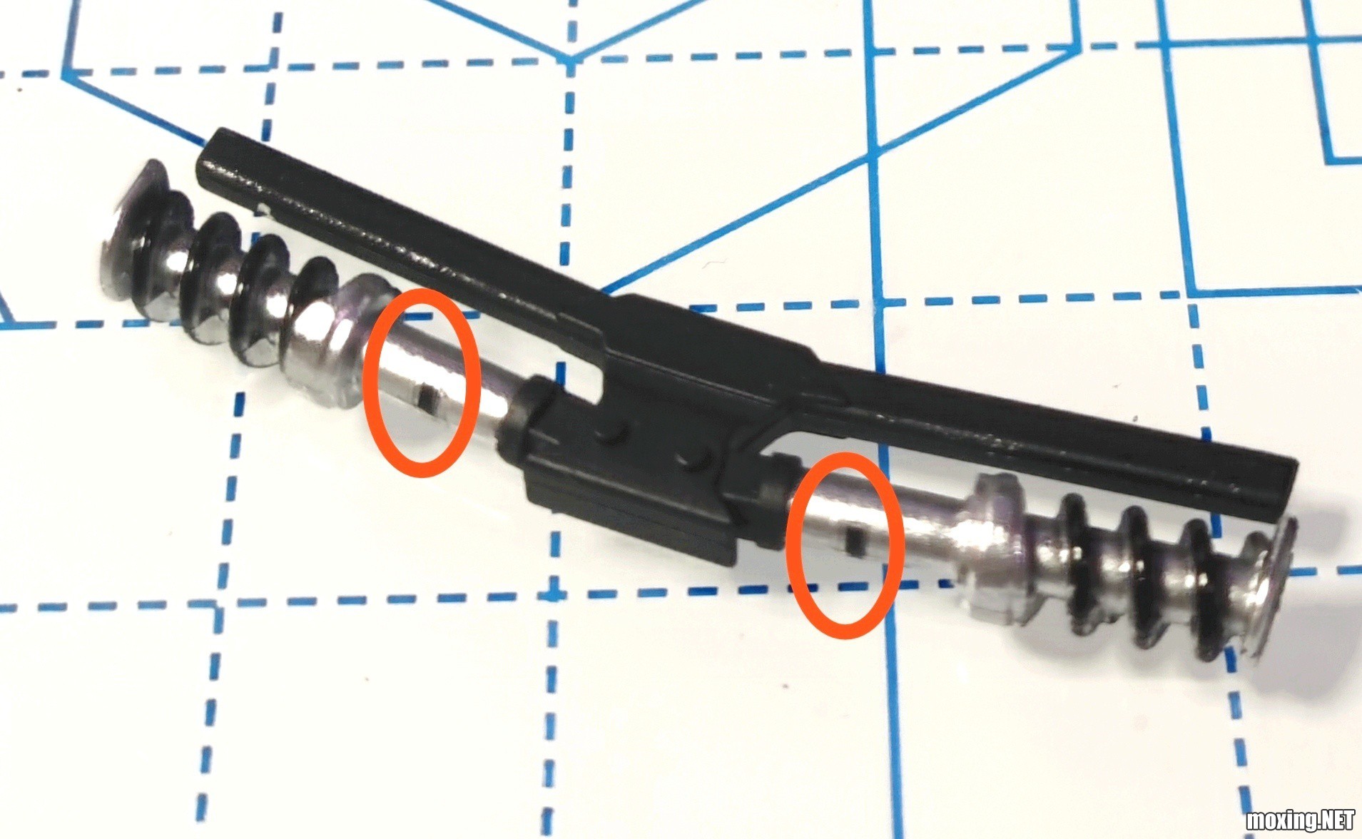

发动机上部的横置弹簧,红圈处是水贴,这里必须用到水贴软化剂,不然因为水贴体积太小又是曲面很难服帖
注意:因为青岛社的水贴非常脆又没什么背胶,建议全程水贴都使用水贴软化剂
注意图中红圈处这里是组合度问题,当然车身制作完成后这里是看不到的倒也无所谓

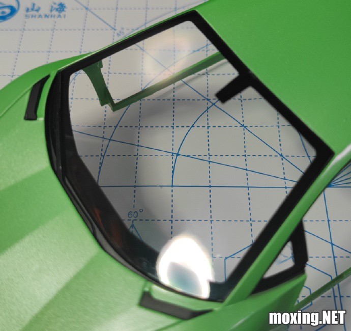

前风挡玻璃是最大的一块透明件,操作起来一定要小心,需要对四个边都进行轻微打磨调整才能完美放入位置,注意如果你的风挡玻璃无法完美放入需要用力按压才可以,一定要先打磨到无需用力即可放入的程度再粘接,切不可大力按压强行粘接,否则后面一定会绷开的。

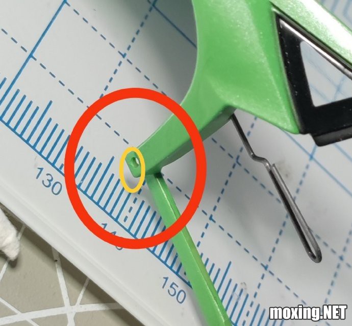

车壳和车门下护板组合后车门下护板在红圈处会有一个接近1mm左右的凸起,这个是错误的,实车是和车壳接近是一个平面的,解决方法是在安装前剪掉下图
黄圈处带孔的部分,并多次假组确保如正确的图所示(这个问题我是装好了才发现的拆件费老劲了

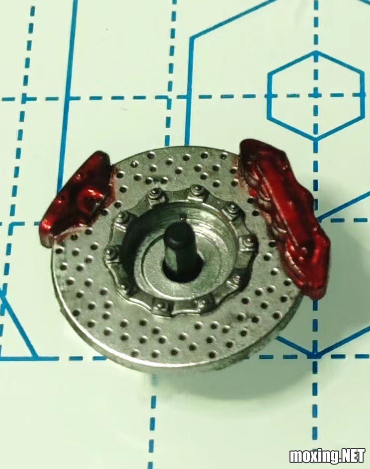

1.卡钳可以自己改色,建议改浅色系(如金色、黄色灯)这样在黑色的轮毂后面也能看清。
2.刹车盘渍洗一下会涂出刹车盘的打孔,显得效果更好
