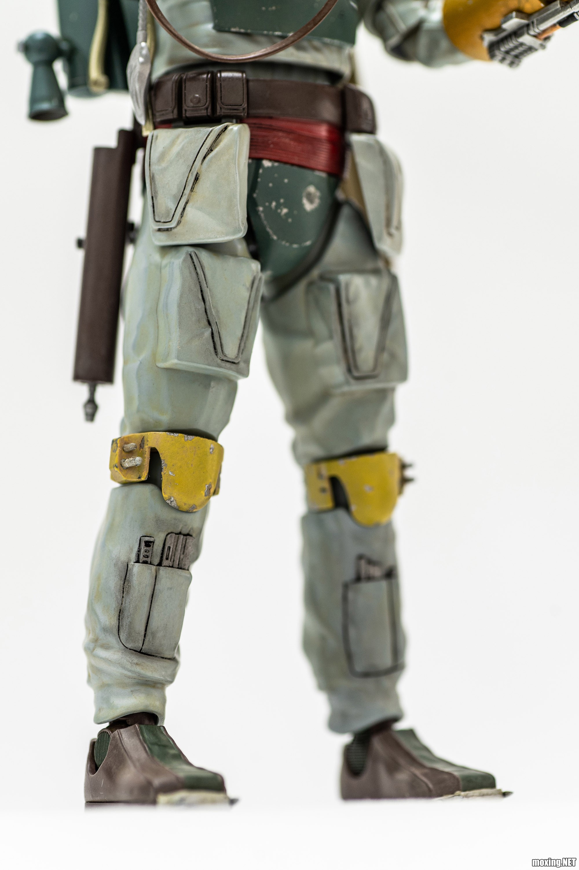

三、制作心得:
本次制作主要尝试泉微掉漆液的使用,之前已经购买了磨损状和剥落状两种,经使用对比后得出如下心得:剥落状比磨损状掉漆液使用更加便利,效果更佳理想。在此模型制作中,先喷涂黑色底漆和电镀银水性漆,然后喷涂掉漆液,掉漆液大概放置2小时左右时间干透后,喷涂面漆。考虑到模型表现都为磕碰状态的掉漆效果,故在面漆干燥约10小时左右,进行掉漆刮擦处理,用毛笔润湿表面后再用牙签制作划痕,效果可控且不会出现大面积掉漆和面漆褶皱现象。
