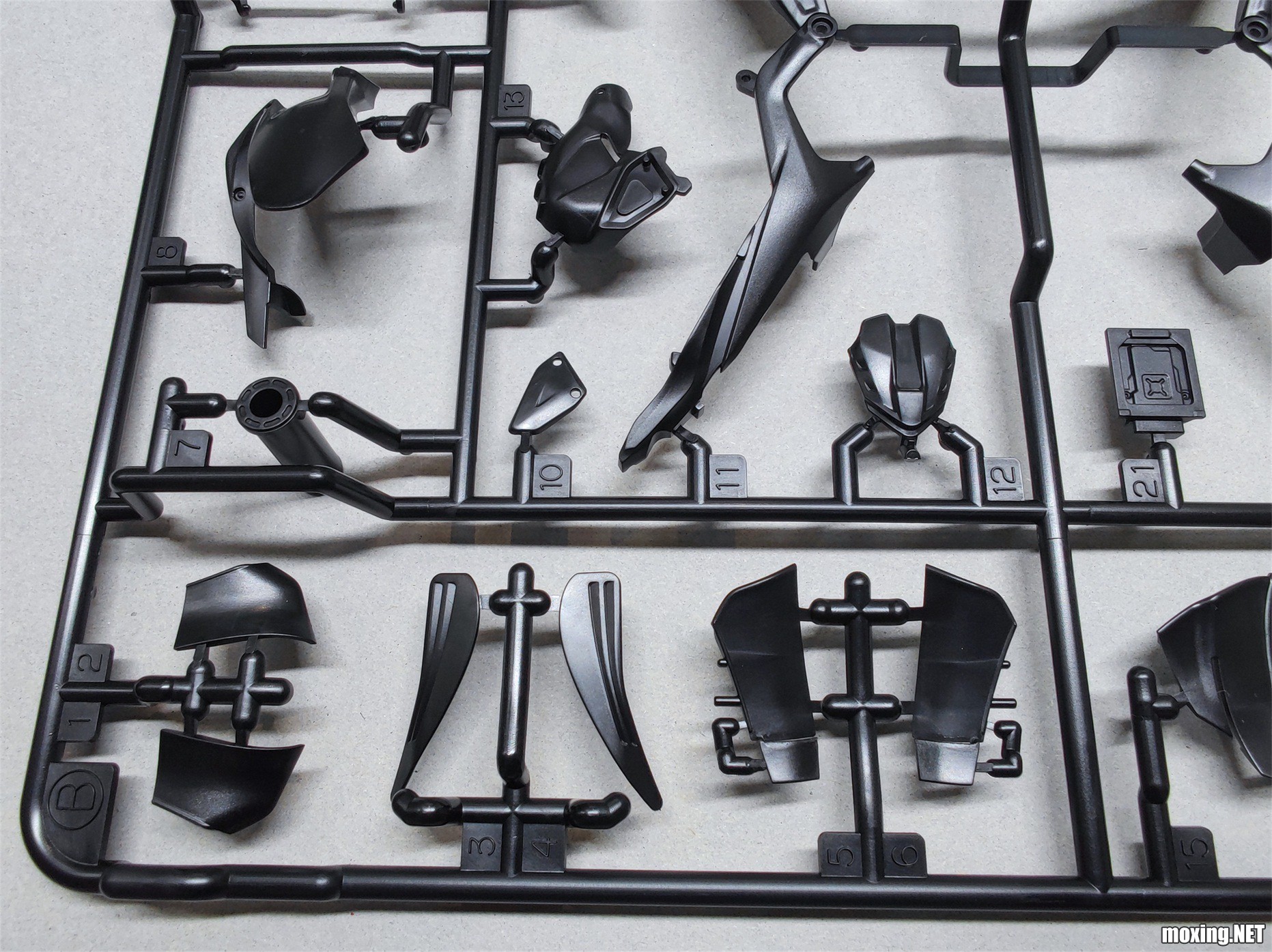

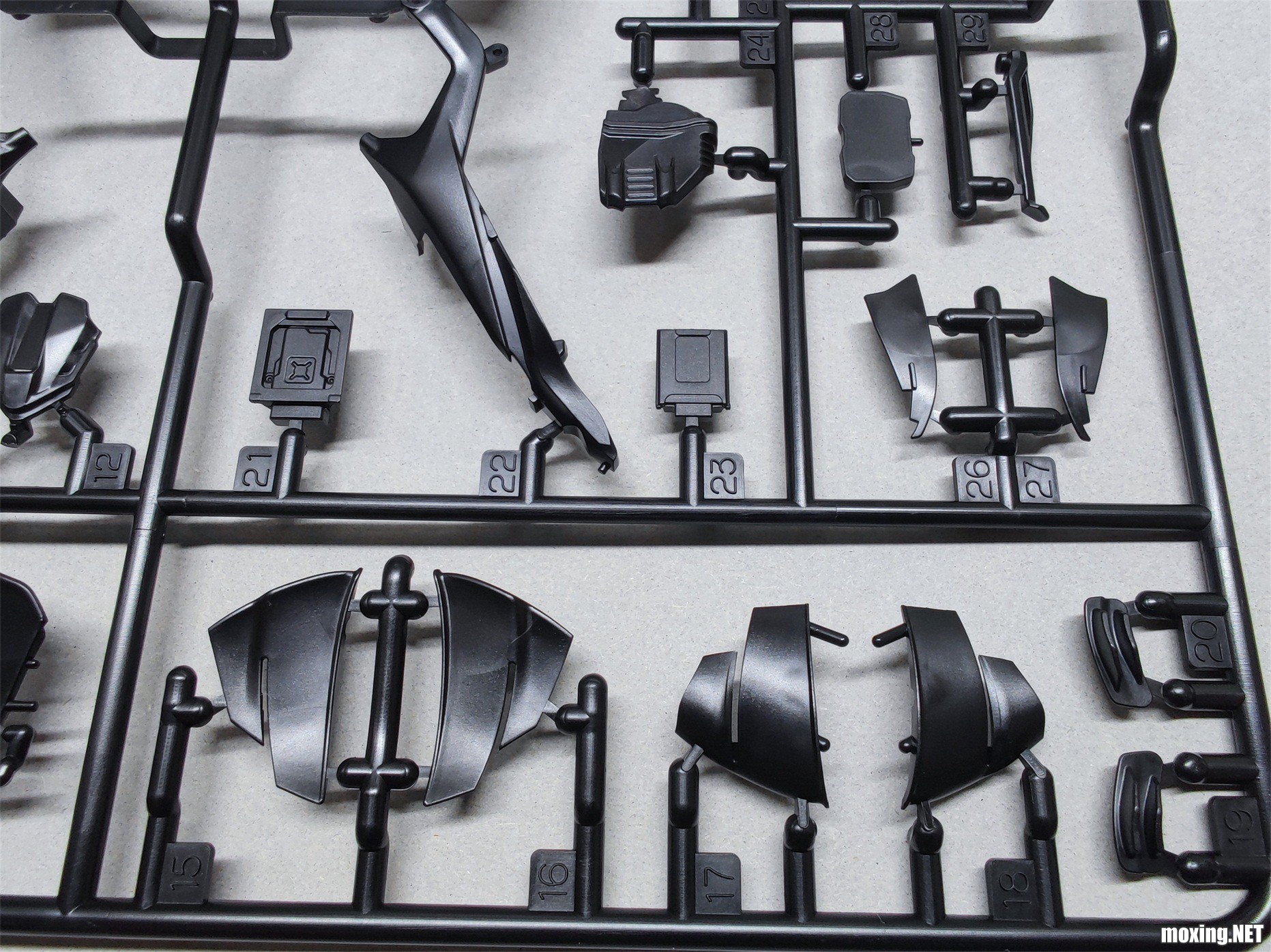

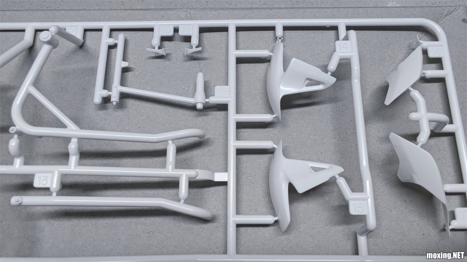

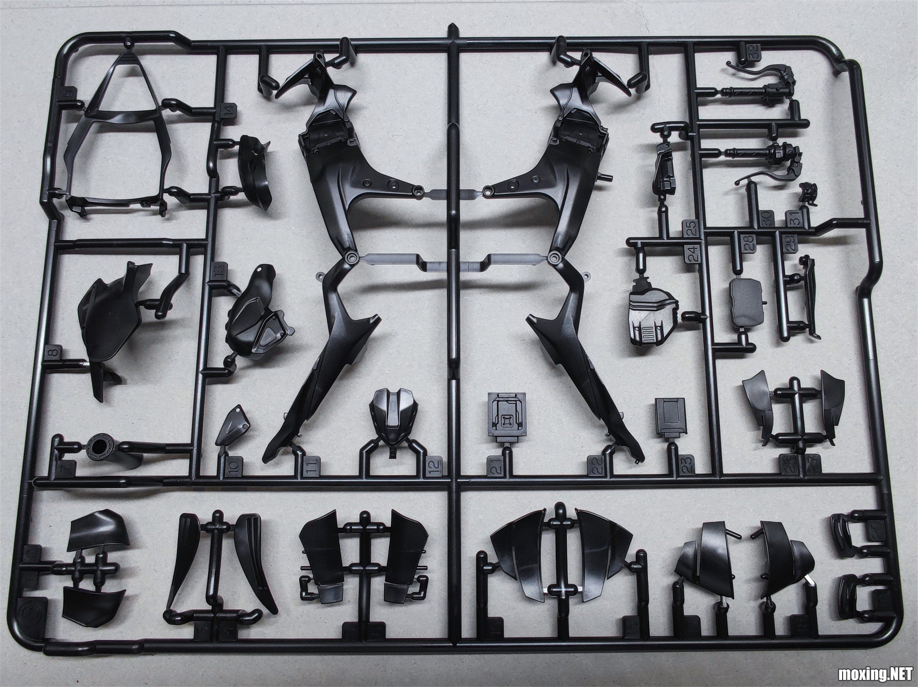

A板件:这次的油箱部位好像需要做无缝,还有前挡泥板。老田的开模与分件还是那么的艺术。
B板件:
C板件:碟刹自带开孔了,希望田宫能把碟刹开孔常态化,不要左右横跳了。碟刹的开孔还真是只能厂商给预先开好。自己钻孔的话,不管怎么修,涂装完成后,孔洞边缘都会有挤压痕迹,非常的不自然。

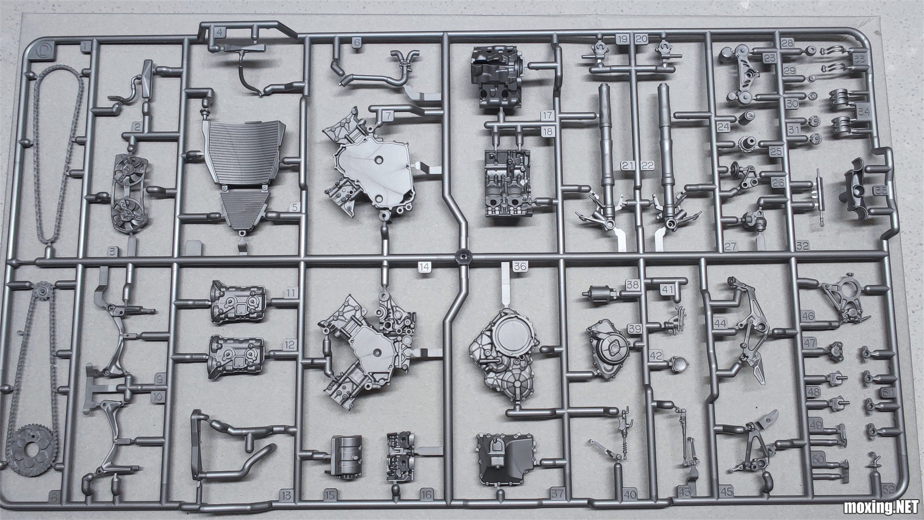

D板件:又有一个改进,链条分件了。不知道是不是被3D打印的链条刺激了,田宫终于肯给链条升级开模方式了。虽然实际镂空效果还是不如3D打印,但比原来实心的链条细节进步了。看来玩家提意见没什么用,因为没得选。只能通过技术进步让厂商感觉到危机倒逼其做出改进。 IMG_20220929_124819.jpg

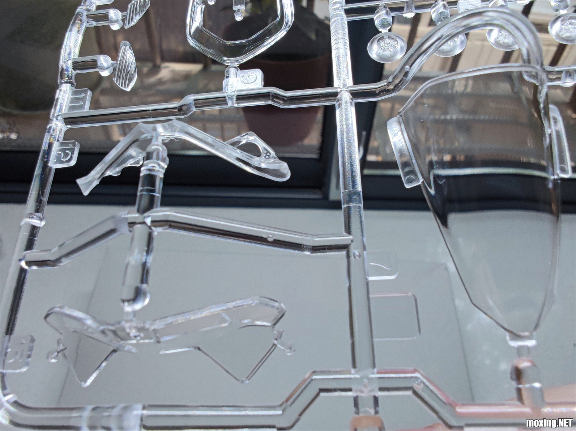

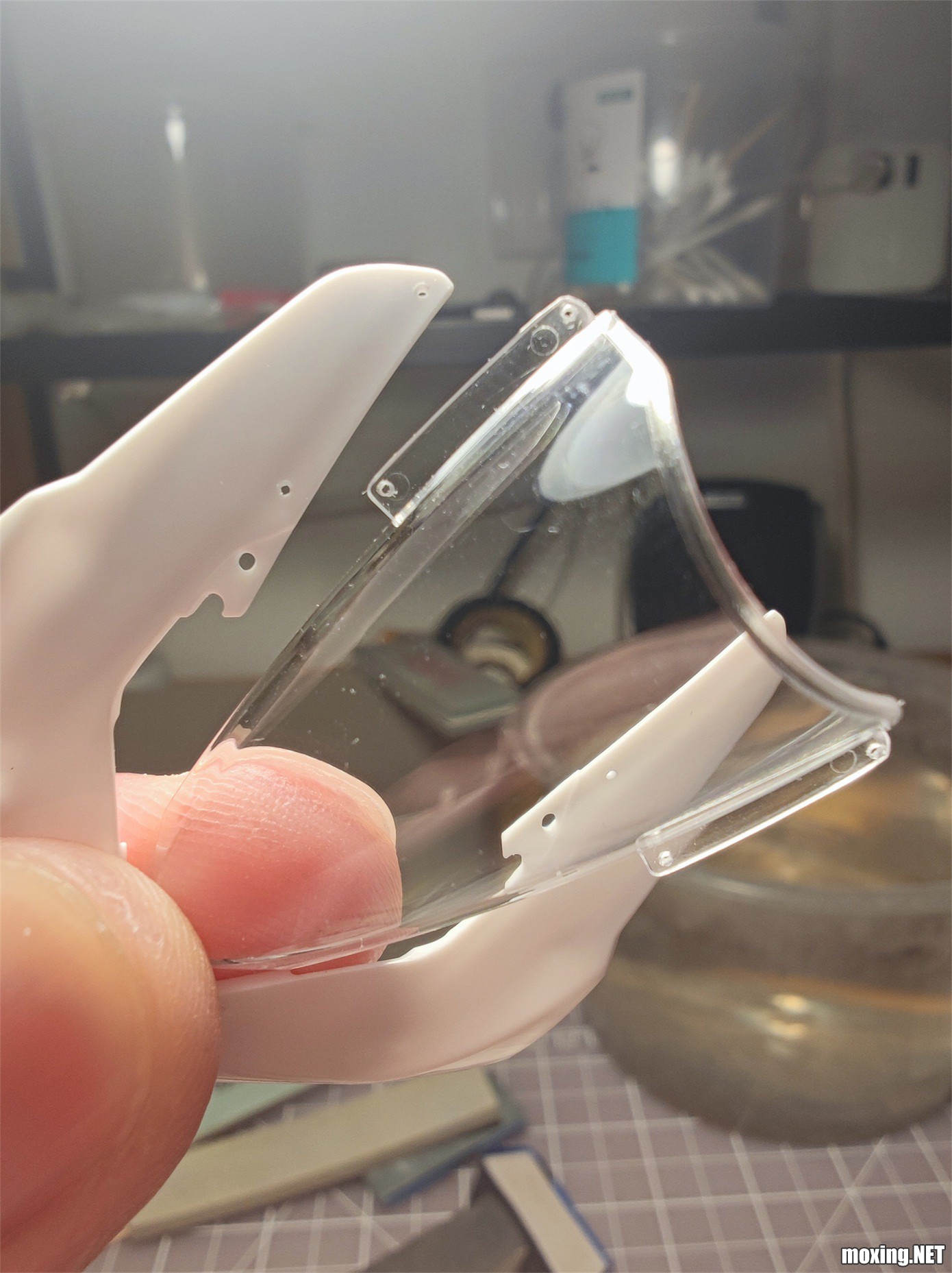

E板件:我私下里仔细对比过各厂商的透明件,包括比例模型和科幻模型。大部分的厂商可以做到零件内没有气泡,但流道里气泡也控制得这么好的厂商,只有田宫一家。

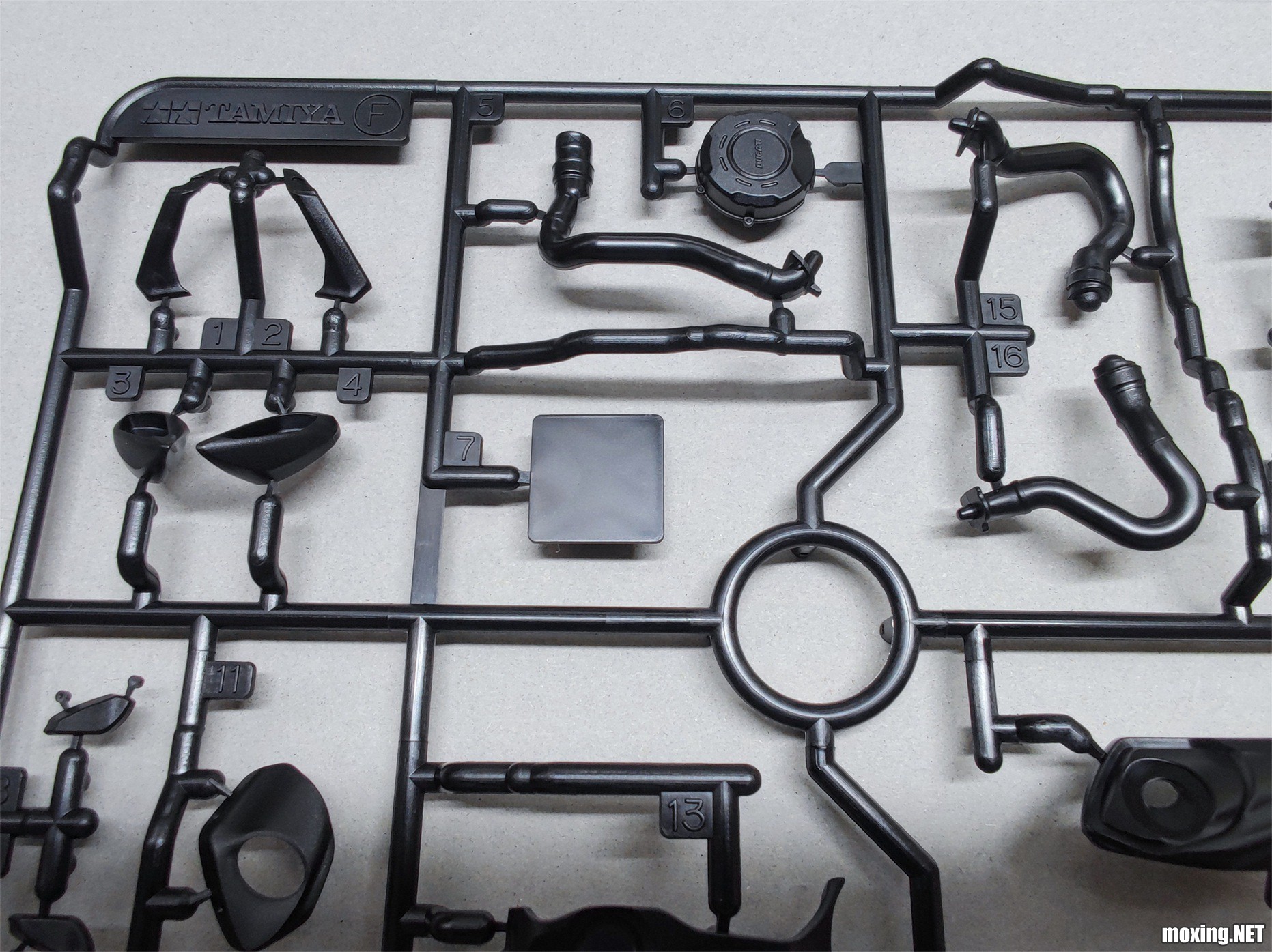

F板件:

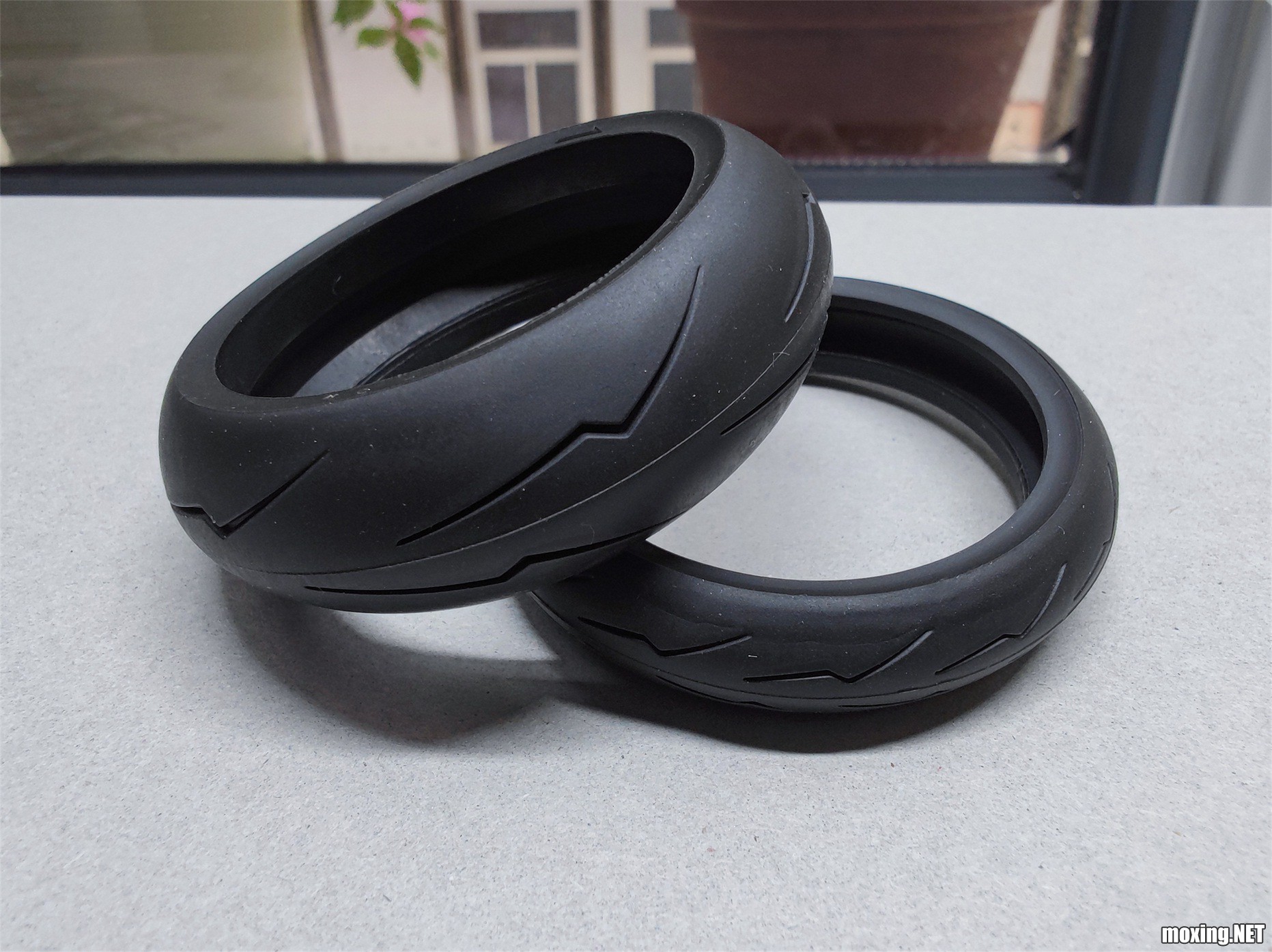

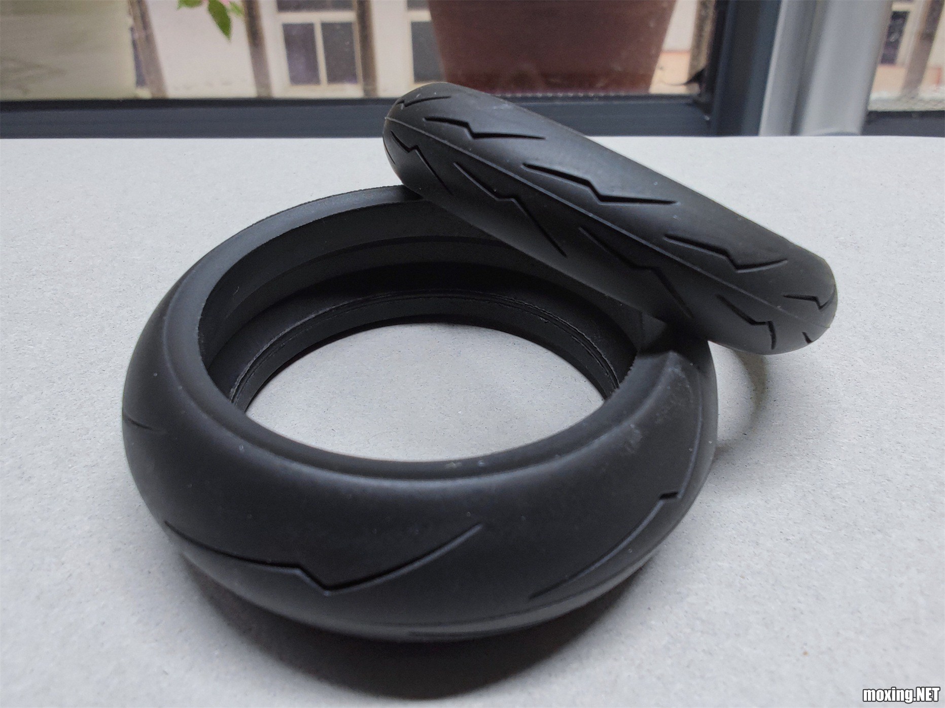

橡胶轮胎:分模线已经算OK了,我个人觉得可磨可不磨。实际成品拍照不会像这样离这么近。
老问题还是田宫的橡胶材质粘性偏高。这种橡胶用在RC或四驱车上没有问题,但是用在静态模型上就不是很合适。

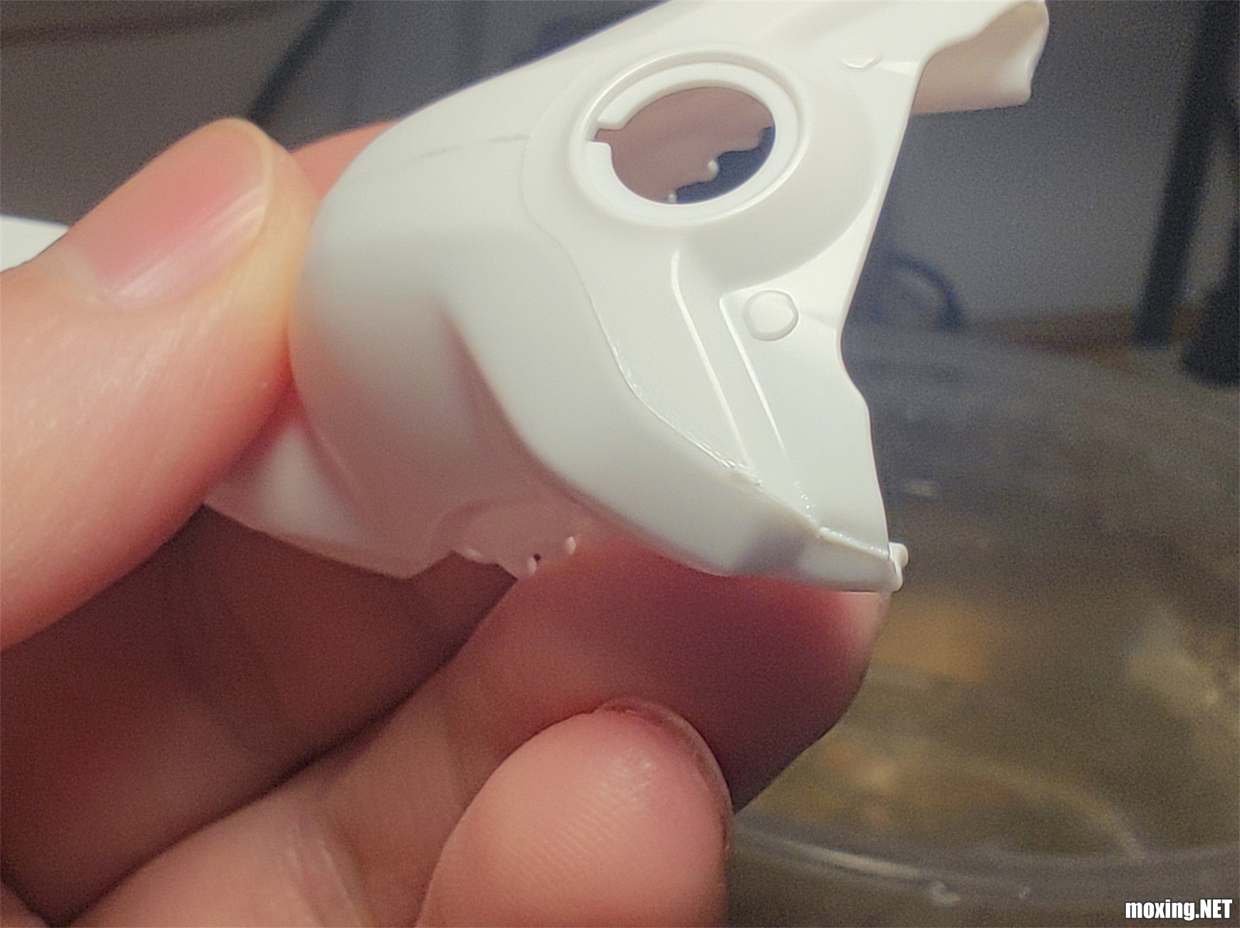

从车壳部分开始制作:车头与风挡透明件一起打孔,为加装金属铆钉做准备。

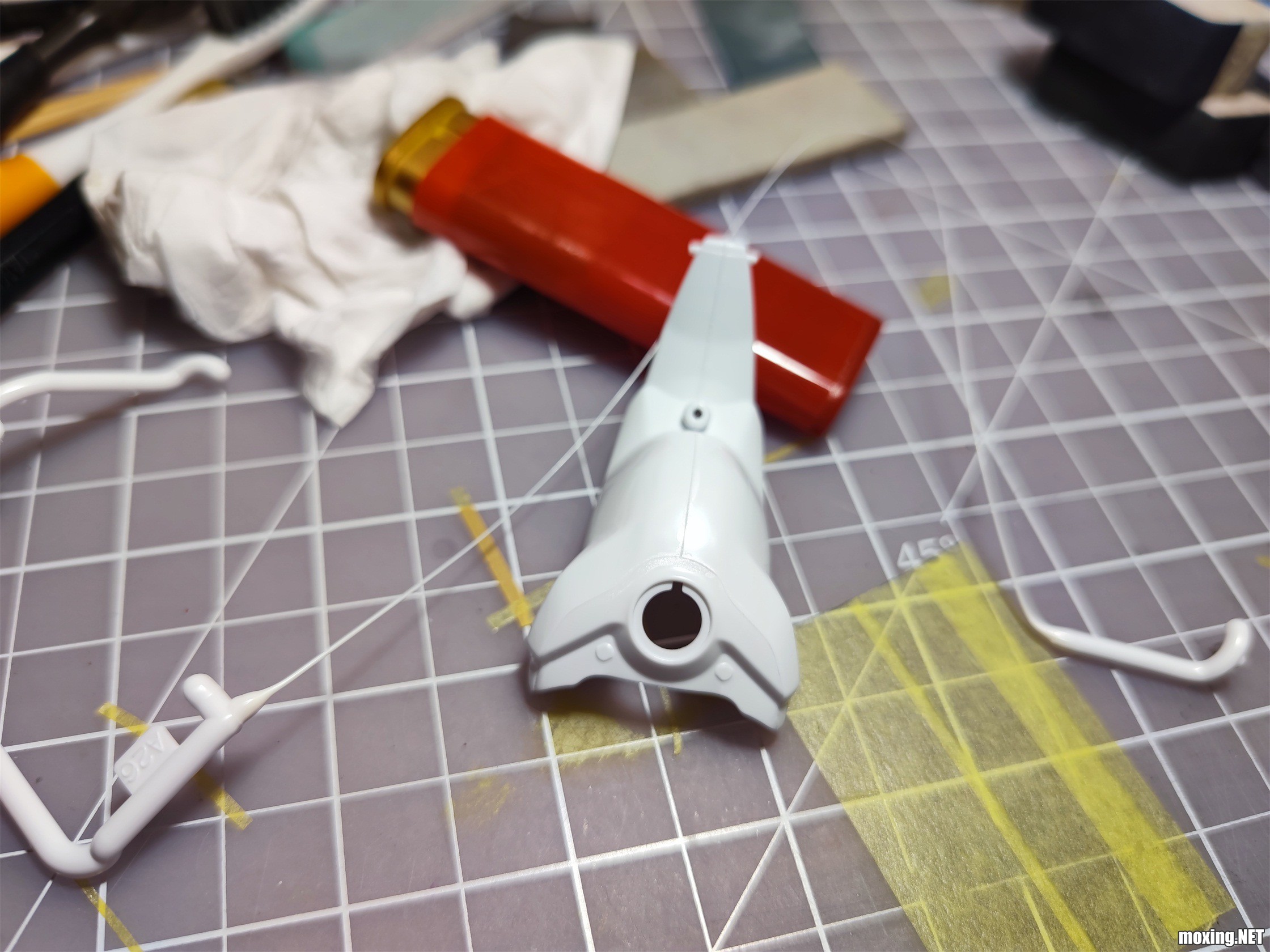

油箱外壳的无缝:为避免无缝存在凹陷,截取一根流道,用打火机加热中间,随后轻轻一拉,一根流道拉丝就做好了。就用这根流道拉丝来填充无缝后仍有瑕疵的地方。
截取一段流道拉丝,用溜缝胶固定在无缝瑕疵处,再用镊子一段段压紧。等完全干燥就可以打磨了。这样用本体流道做好的无缝能基本保证后期不出大问题。溜缝胶式无缝的安全干燥时间最好不低于12小时。

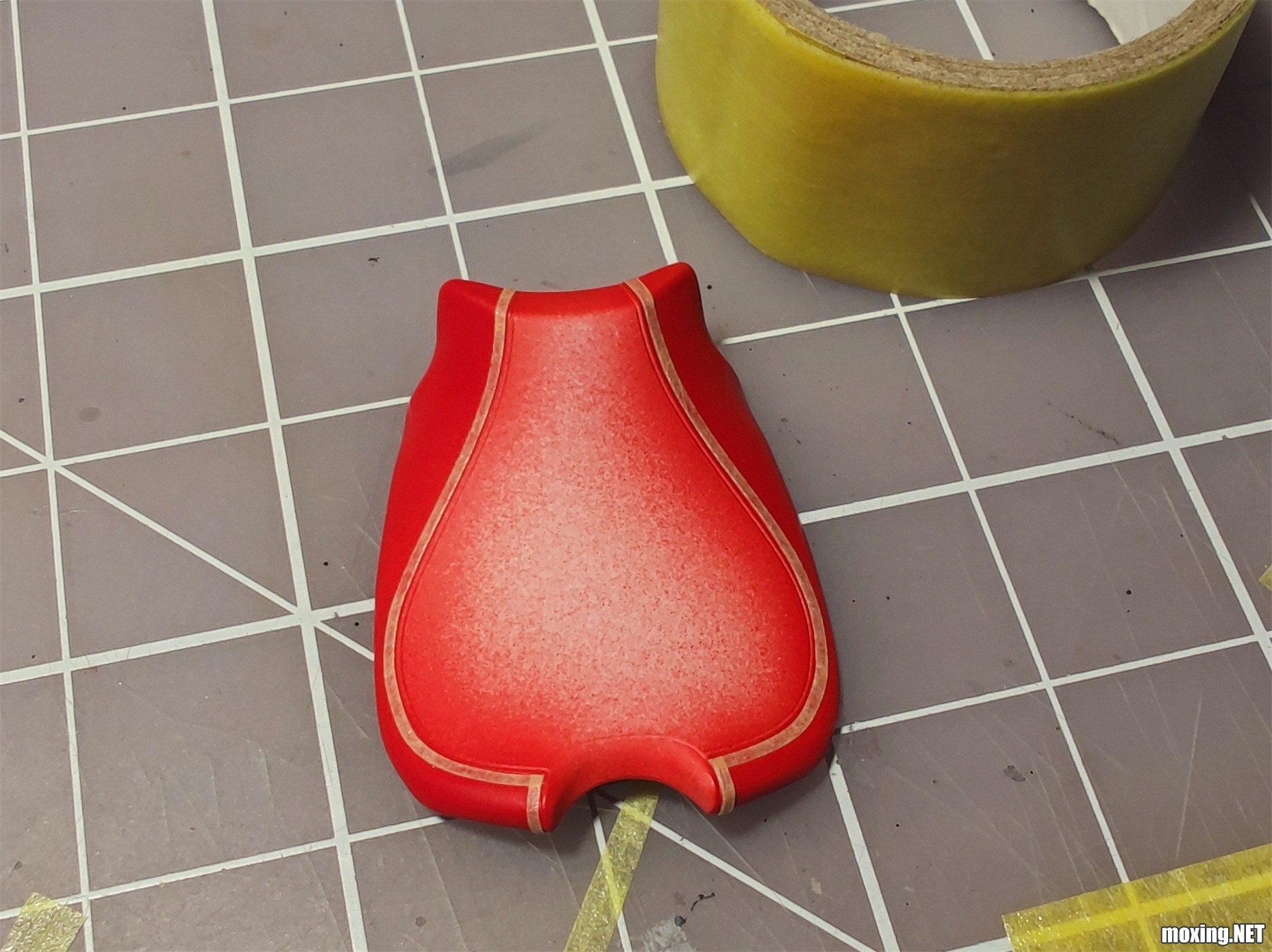

坐垫的遮盖:切得足够细,遮盖带就能完好的弯曲贴合。

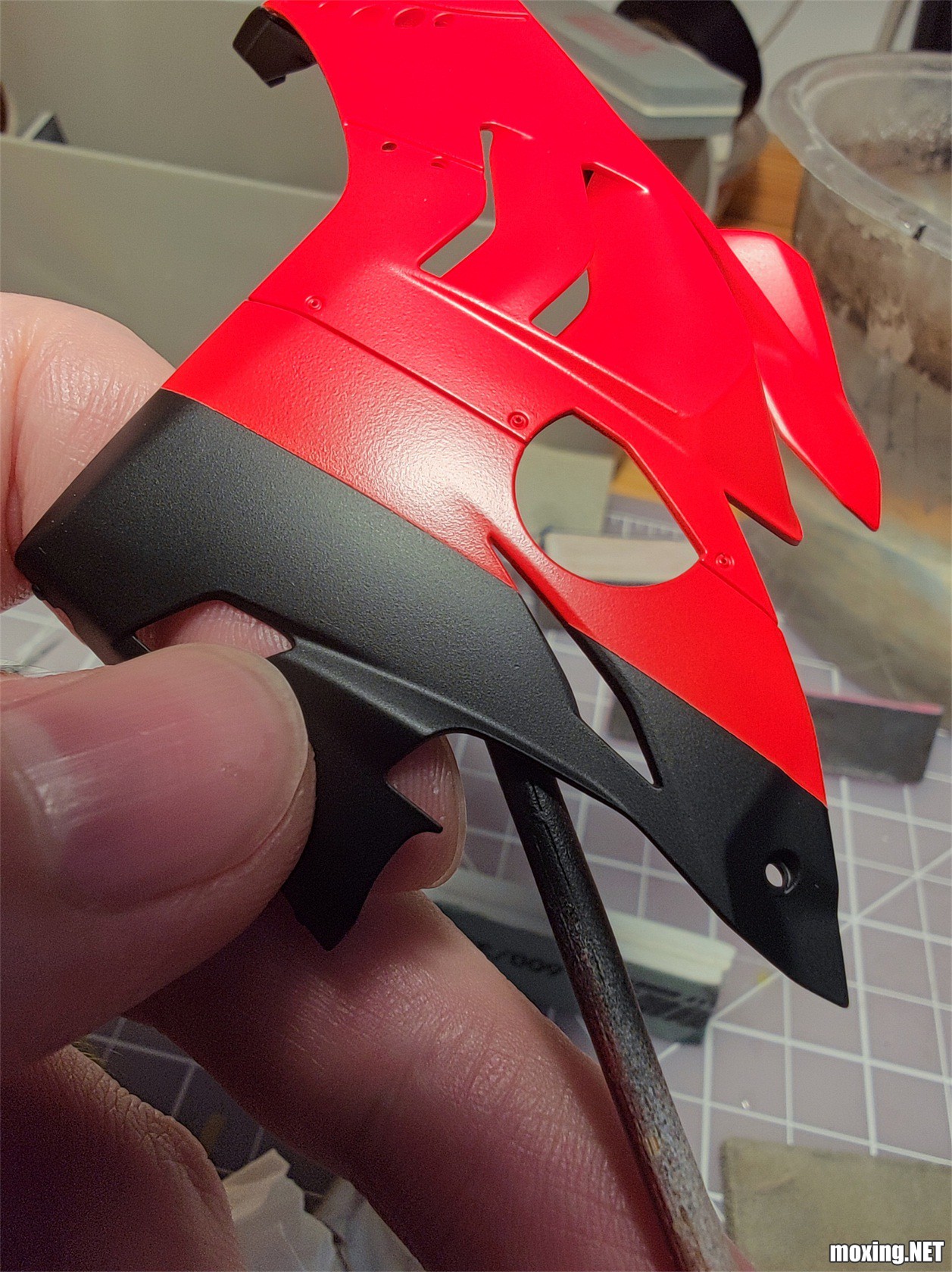

车壳尝试了新的上色逻辑。即贴碳的地方先喷上黑底,这样的好处就是后期碳纤维水贴即使有小细节没贴到,也不会露出红底。坏处就是黑底与红色交界处可能会出现漆面段差。
当然不喷黑底也可以,碳纤没贴到的小地方直接用黑色手涂补色也行。

外壳基本色涂装完成。
黑红色块之间有漆层段差。
用高目数砂纸或者棉签+研磨膏削弱这个段差。注意是削弱不是完全消除段差。如果完全消除段差就等于露出底色了。想要进一步消弱或者抹平,只能靠后期光油层的打磨抛光。

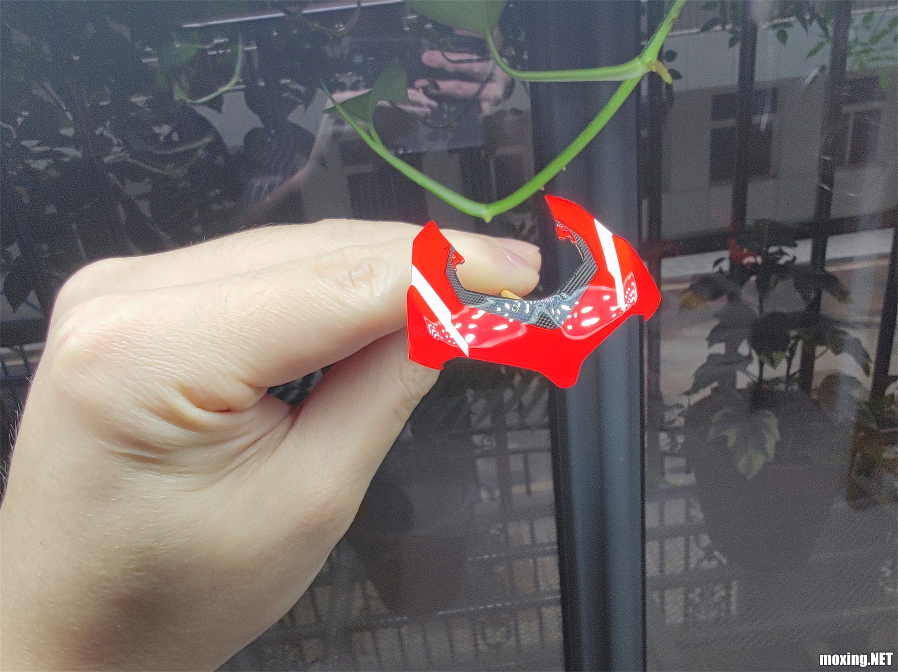

之前看官图还以为这次的红色水贴是一大败笔,因为我在考虑色差问题怎么解决。现在真正开始贴了才知道,我完全错估了田宫的设计合理性。这是一种半透明的红色水贴,意思就是不管你涂装的红色深浅是多少,水贴部分的红色必然会更深一些。这也保证了模型完成后更接近实车的拉花图案,且完全不用纠结各种红色的色差问题。

实际红色色块的色差肉眼看很合适,但是拍照之后都会被削弱,包括官图也是。(注:色差在喷涂光油后会加深一些)

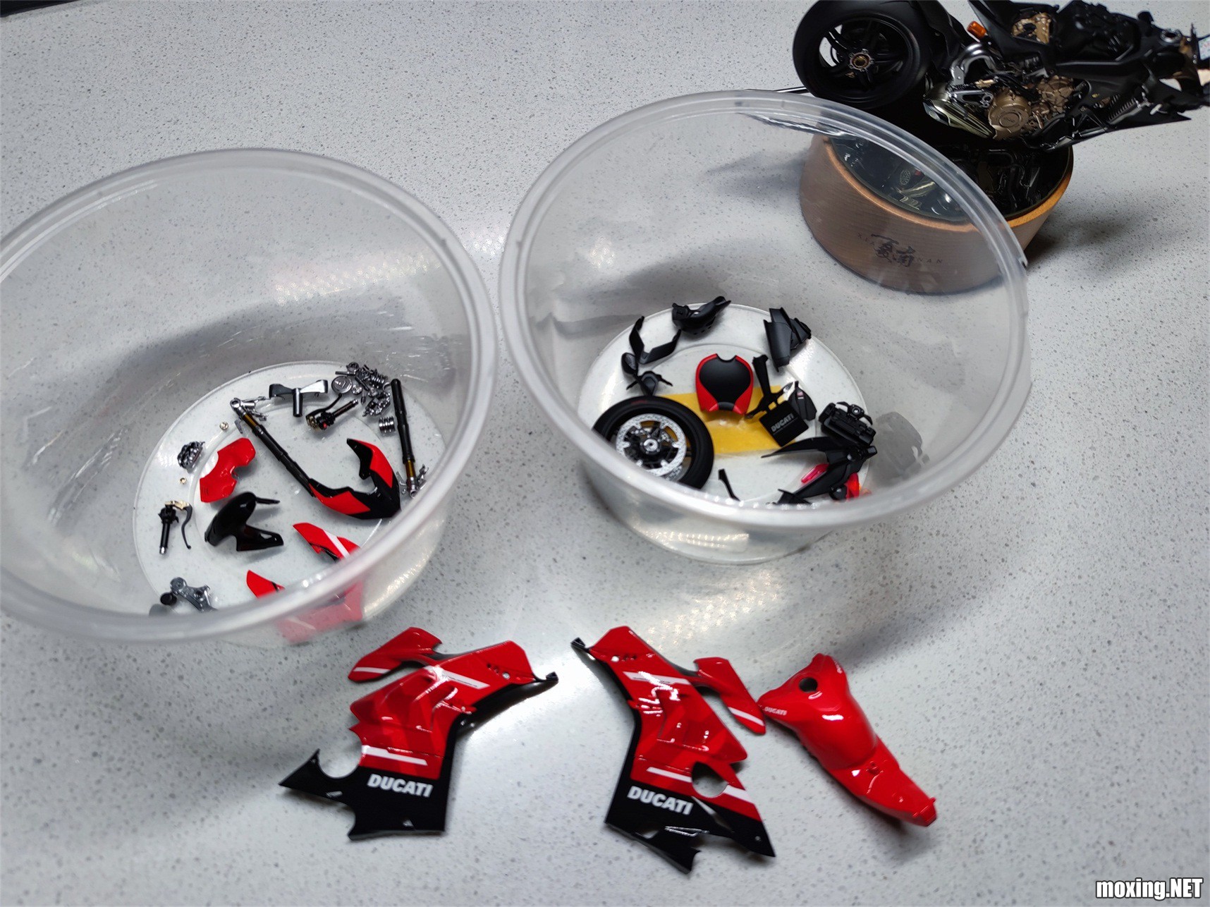

所有车身水贴处理完毕,至此已经用了四天。这次的水贴由于一部分是半透明的,操作起来难度有提升。比如背面有脏污、有渗线液残留都会一览无余。看着是仿赛车型,其实水贴复杂度与操作难度丝毫不低于GP赛车。

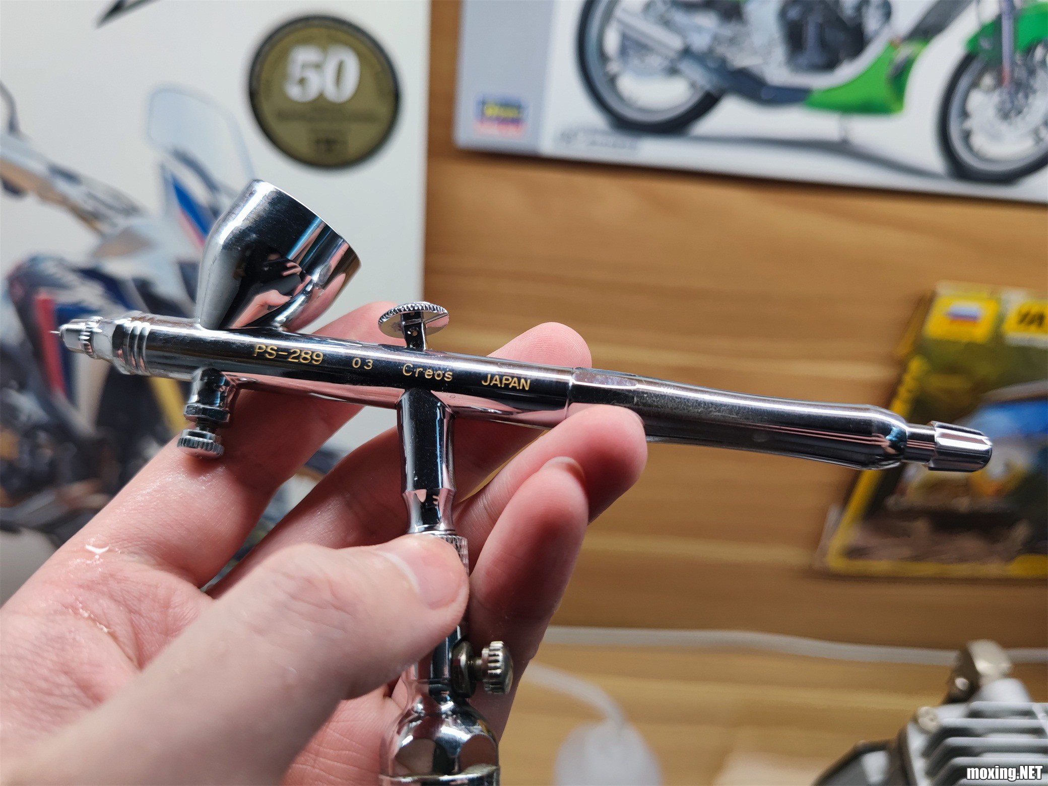

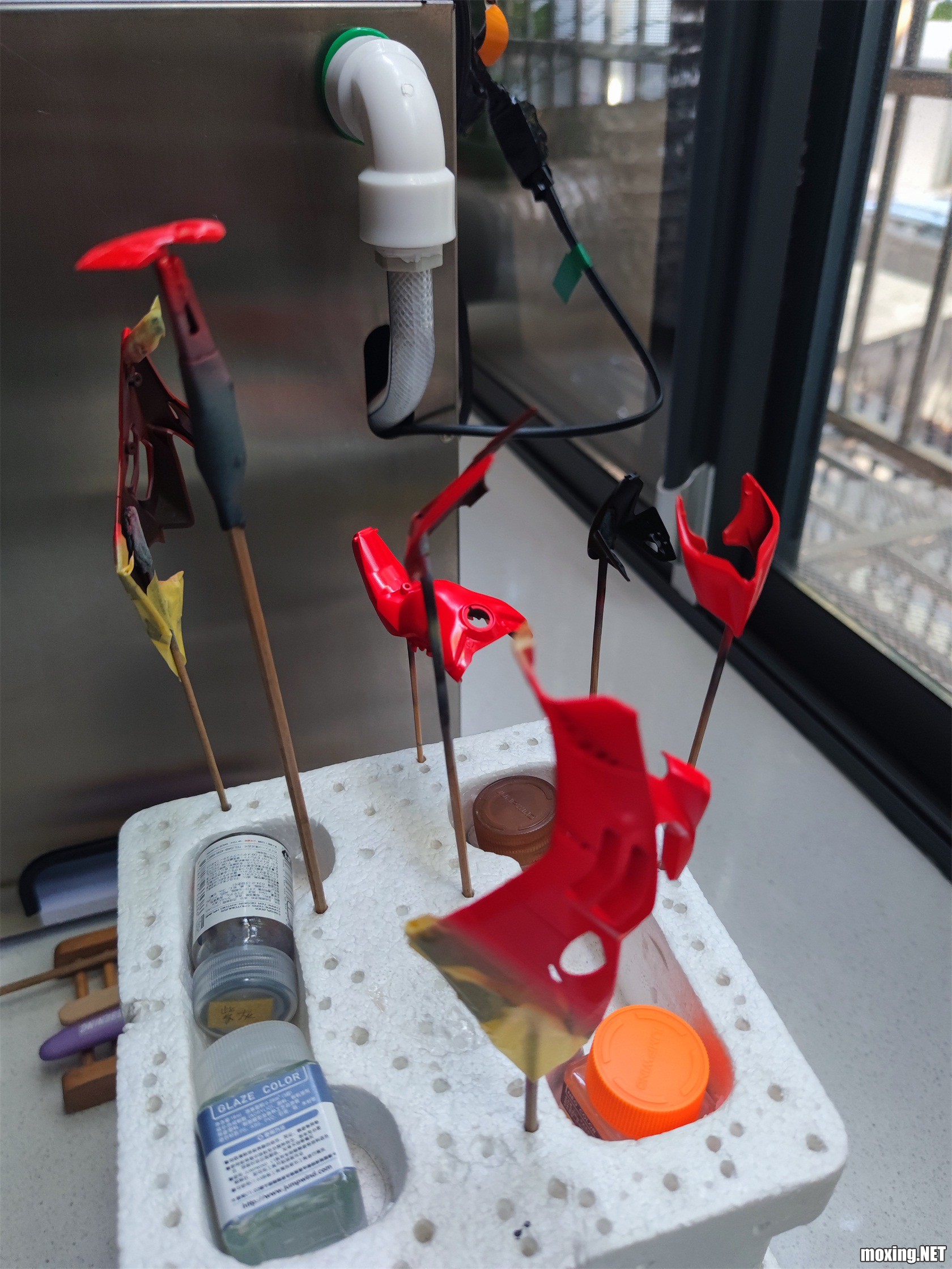

喷涂GT氨基光油后将板件倒置,一是可以防尘,二是防止积漆流挂。氨基光油一般是厚喷一遍过,喷涂过程中还可以顺手将光油厚喷在勺子上,后期依靠检测勺子上的光油干燥情况来判断车壳上的光油是否可以下一步操作。
从入坑就一直在用的PS289,差不多十年了,如今已经快报废。本来是昨晚准备喷氨基的,发现出漆极不顺畅,整个拆了泡热水洗洁精用超声波机清洗,今天等干后勉强在喷氨基光油,喷到最后出漆又不行了,后面一些板件基本是靠超大出气在硬射涂料出来。
氨基光油一定会对喷笔造成不可逆的损坏。除非每次喷完氨基都整个拆开仔细清洗,要不然损坏堵塞就是时间问题。我的建议是用相对便宜的喷笔来专门喷氨基光油。或者大家有没有更好的能够彻底清洗喷笔的办法。
喷完氨基干燥二小时后:即便喷笔出漆不顺畅,即便出气量是平时的三倍。实际出来的漆面依然没有什么大问题。
一方面是车壳本身没有大平面,另一方面得益于我对GT氨基光油的熟练掌握。从最开始对氨基光油的不信任,很多人让我尝试一下氨基光油,我一直觉得没有必要,硝基够用了,氨基太麻烦。到现在感觉氨基光油比硝基光油更容易操控、更容易出效果,更稳健。如果真的想把民用玩好,氨基光油越早尝试越好。唯一的问题就是氨基光油会废笔。

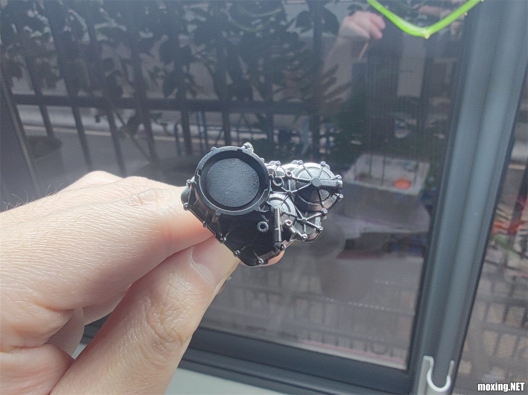

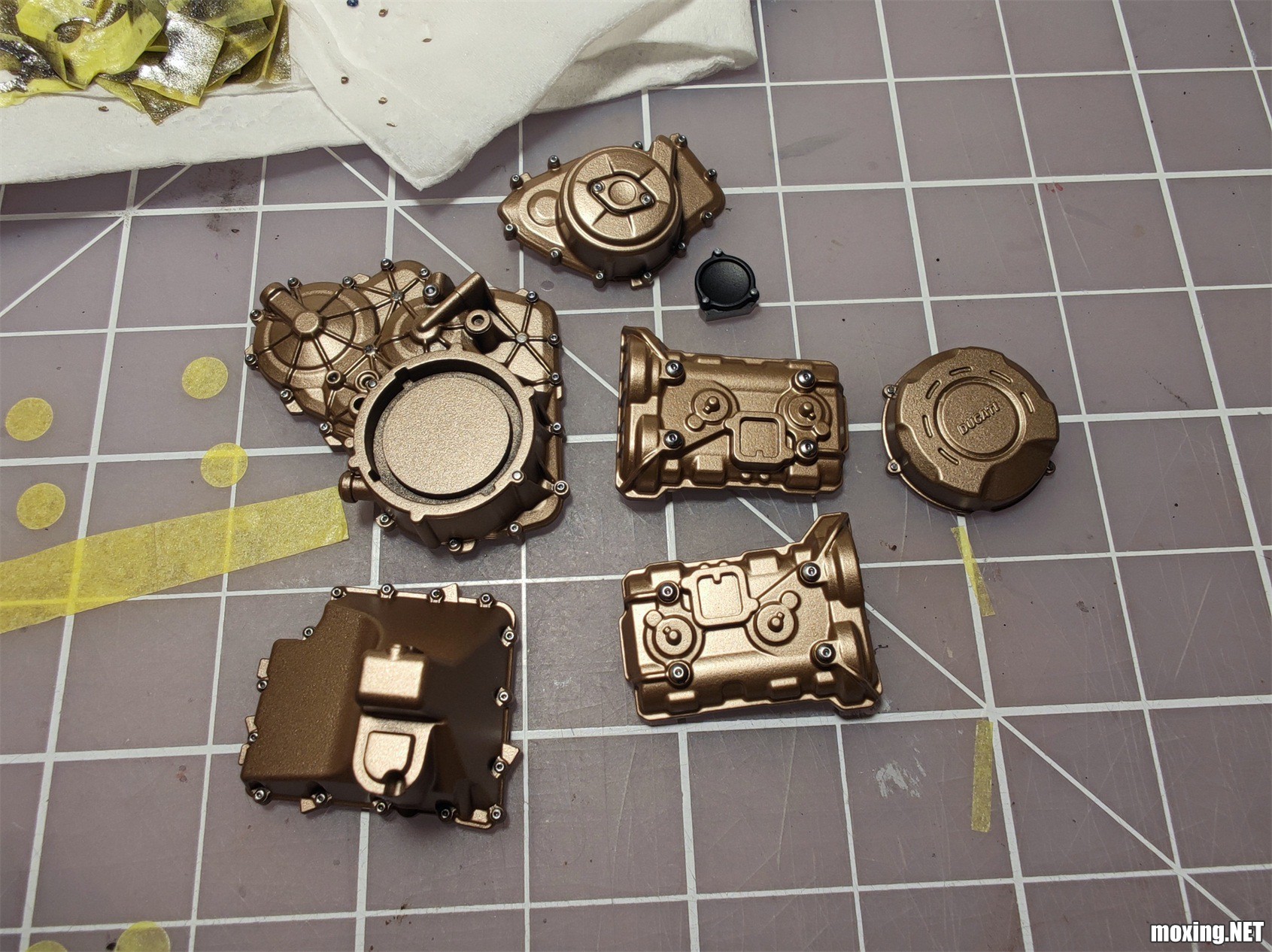

开搞发动机部分。螺丝部分的分色:黑水补→光油→GT秘银→遮盖螺丝→金色。
杜卡迪发动机的金色比较特殊,饱和度和金属感都比较低。这里用AK472 金色 + GT 秘银调一个近似的金色试试。
同时为了降低金属质感,底漆黑用1500黑水补直接打底即可。加上AK金色本就金属质感奇低。
喷完大概是这个样子。不能说完全接近实车,只能说色相和质感上大致不会让人跳戏。
同时我想表达的是,不要过度追求完全接近实车,或者说陷入“考证”当中。照片中的颜色实际是受光照、屏幕、视网膜、大脑等等一系列反应出的一个不确定的色相而已,就算是杜卡迪给到你实车专色,你把它喷到模型上,在光源、拍摄设备、屏幕、视网膜等各种差异的情况下,仍然会有人觉得这个色相不够准确。
对于大部分玩家来说,只需追求色感上大致准确就好。过度纠结于色相是否准确,容易陷入玄学的境地。且大多数纠结于这个问题的人,脑子都不太正常,要么是完美主义口模患者,要么是想彰显自己的卓而不群。只有极少数真正对于色彩还原有极高追求的人,但他们也只是对自己有着极高的要求,不会过于苛求别人。

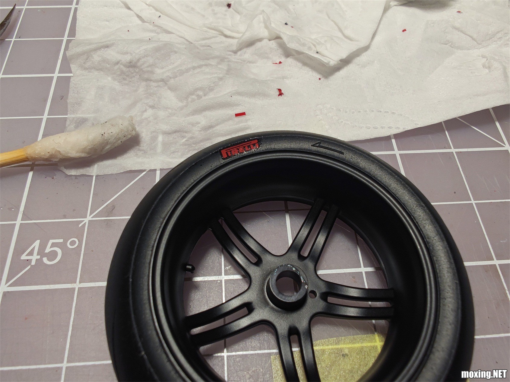

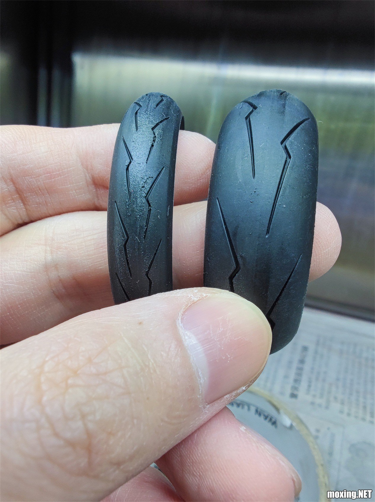

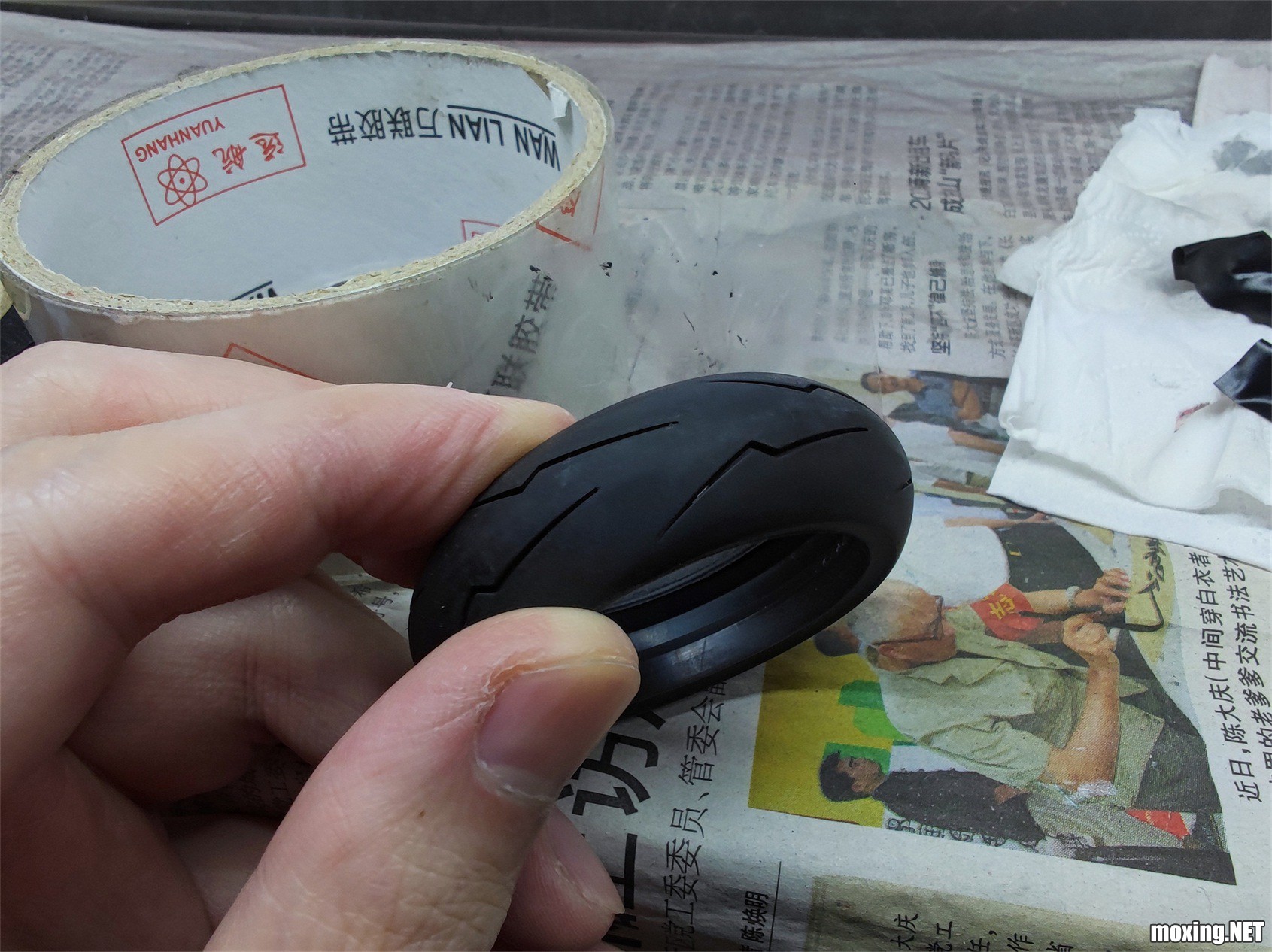

轮胎打磨完后,表面会布满粘稠的碎屑。
用手头粘性最好的胶带慢慢清理干净。
清理前和清理后:要注意的是,轮胎一旦整体打磨,粘尘能力会变成MAX状态。最好是薄喷一遍黑色水补,降低粘尘能力。不用担心水补土在橡胶上附着力不够,因为这是静态模型。

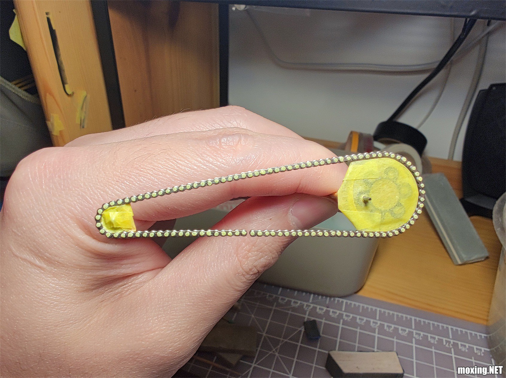

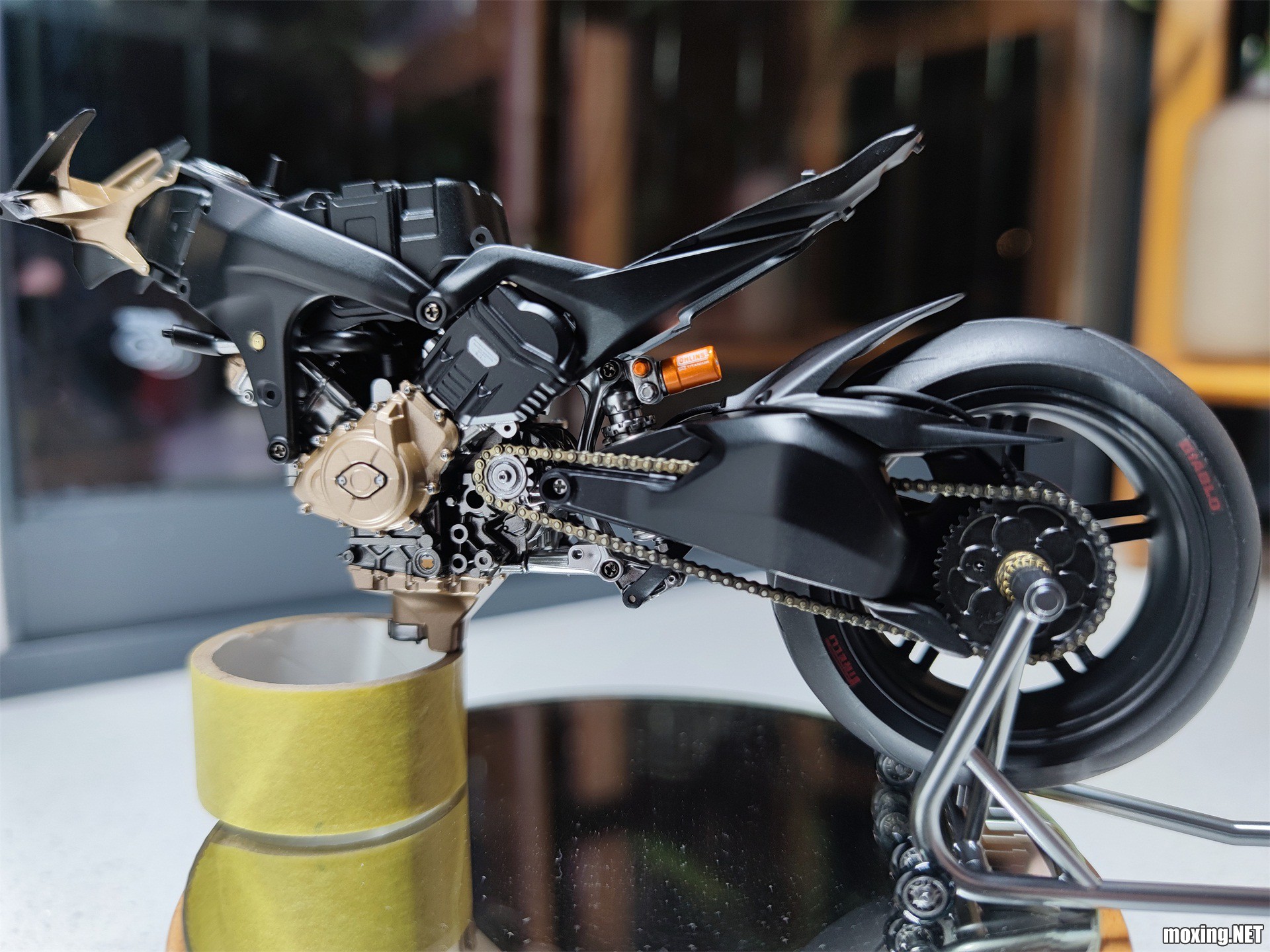

链条的分色:每个小点都用切圆器+遮盖纸分色。第一次这么干,以前这里都是用遮盖液分色。遮盖液的工作量会小很多,但是后期撕遮盖液膜的时候,容易损伤漆膜。这次尝试一下遮盖纸来分色。链条我不想按实车的颜色来了,我比较俗,喜欢大金链子。 IMG_20221008_010817.jpg

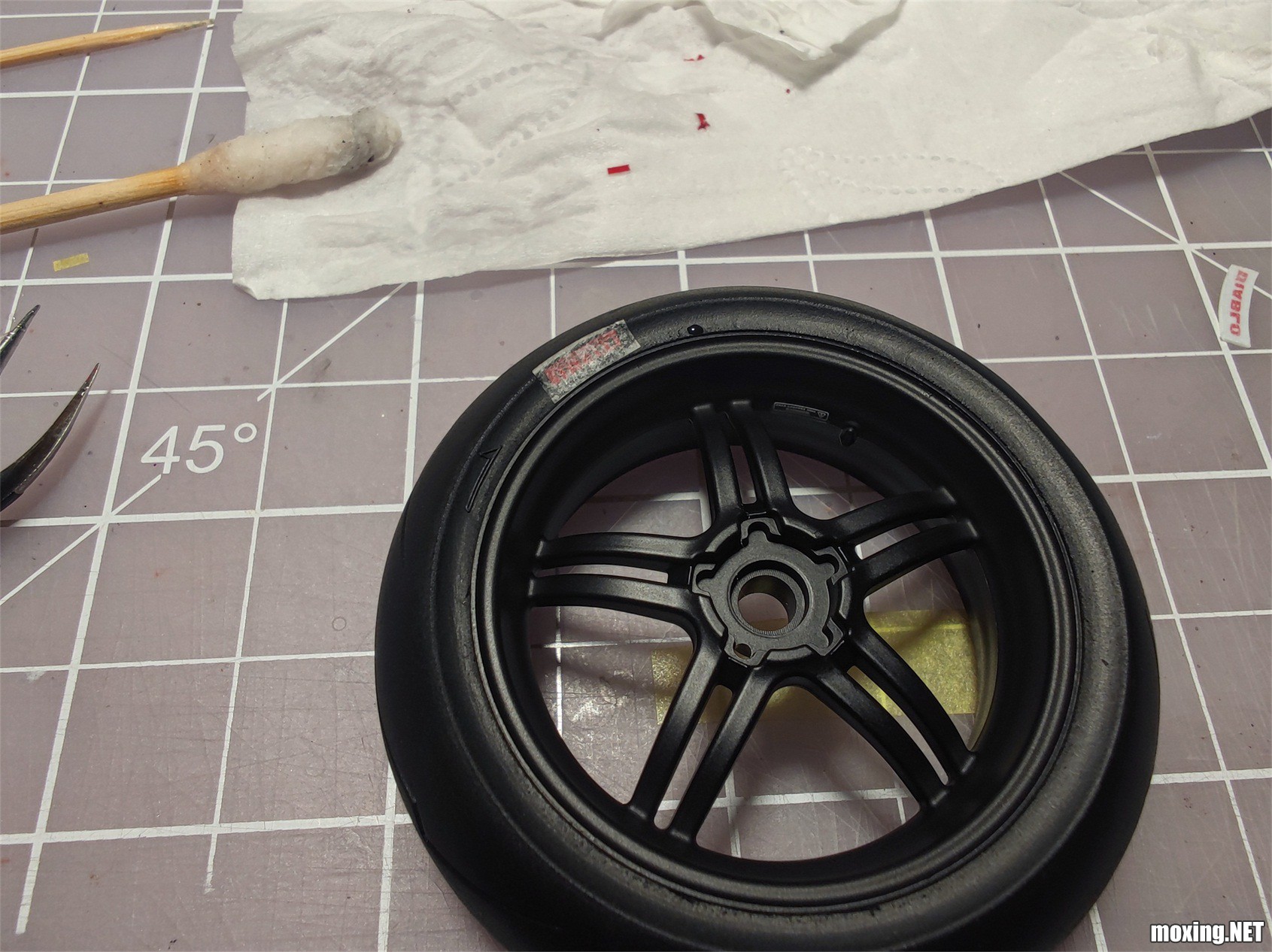

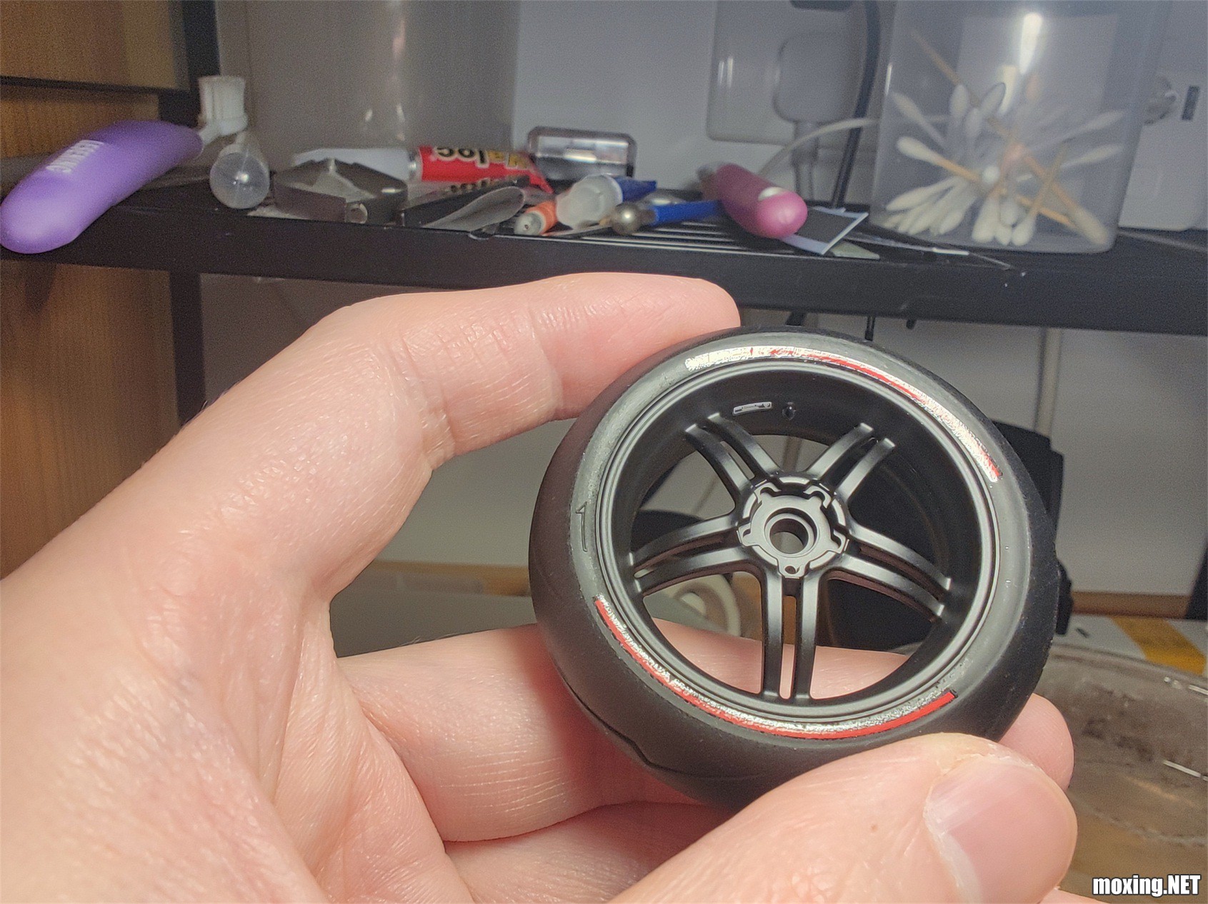

轮毂的高粘性水贴。
我翻车了,太折磨了。
我试着贴了一边,位置都对得不是很好。这玩意平抬弯曲角度超过15度即断裂,调整位置是更加不可能的。我也放弃了,我宁愿没有这两条红色,也不希望成品上轮胎多几道歪斜的红条。
而且这玩意的反光太严重,虽然可以靠喷消光来去除。
轮胎上就贴两个字标吧。我大致示范一下顺序。先切下来,对准,棉签浸湿背面,按压。
去除底纸。
再去除一层底纸。
最后喷一遍消光,甚至是黑水补,压一压白边。让字体尽可能的像是喷涂上去的,而不是一层贴纸。

链条后期再来个浅渍洗,强调一下细节就很OK了。

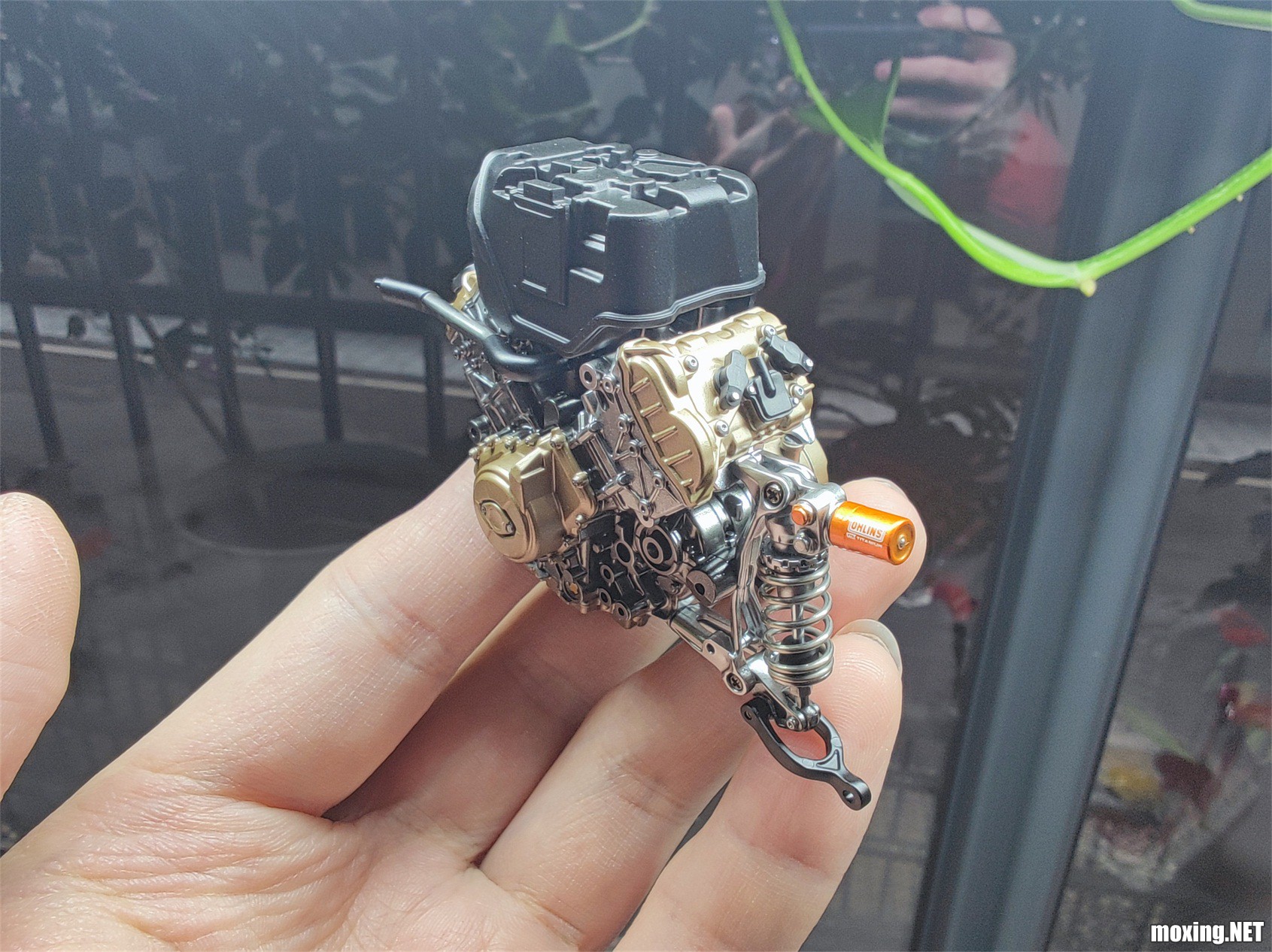

发动机我是一个改件都没加。以前的老套件加金属铆钉还不好说,现在的新套件是真没必要加金属铆钉了。前期分色时稍微花点功夫就行了。
发动机部分可选择性浅渍洗,主要作用是强调细节,而不是让人看出你渍洗了。

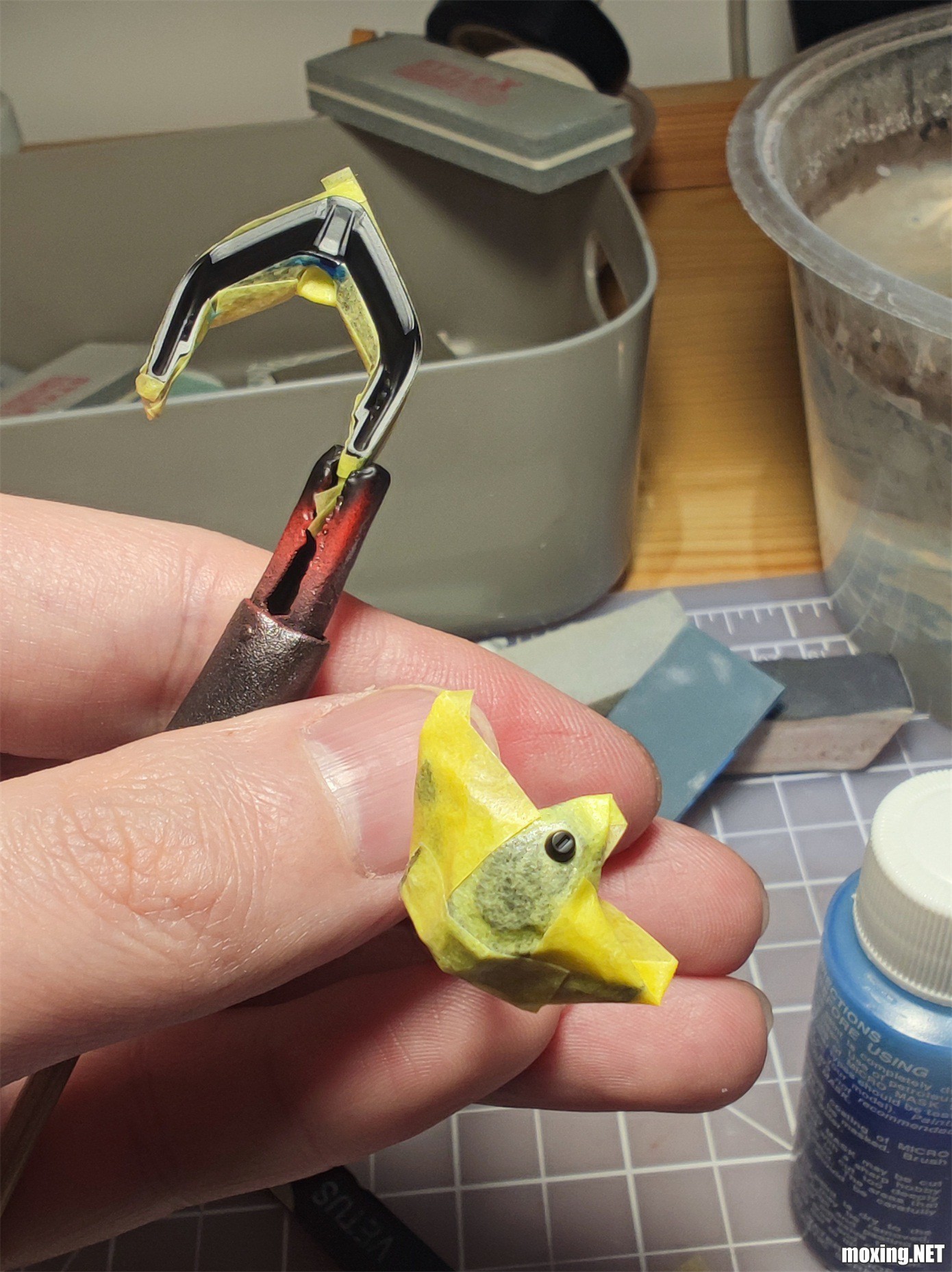

这次我几乎是全遮盖喷涂,包括各种微小细节。机械类题材,喷涂就是比笔涂更有优势,而且是碾压型优势。

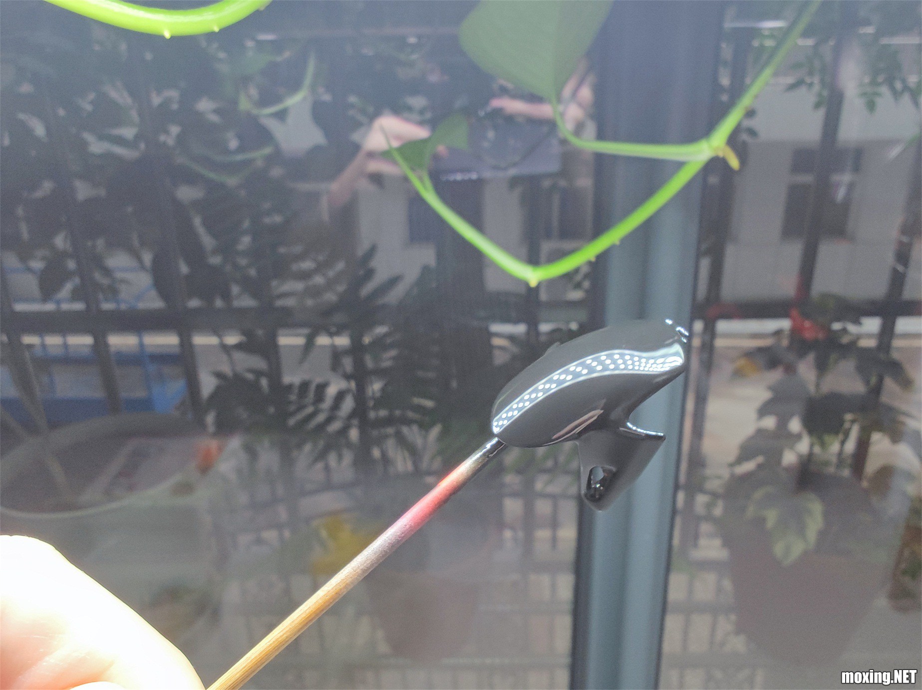

握把上的纹理小分色,用珐琅渗线再擦拭的方式实现。注意是先渗入白色,再渗红色。目的还是为了红色更好发色。
这里的关键是旁边的擦拭工具。棉签是擦不了这么精细的。这玩意是盖亚第一个商业化的,价格居高不下,国产厂商很好的把它拿下了,完美的替代了昂贵的进口货。

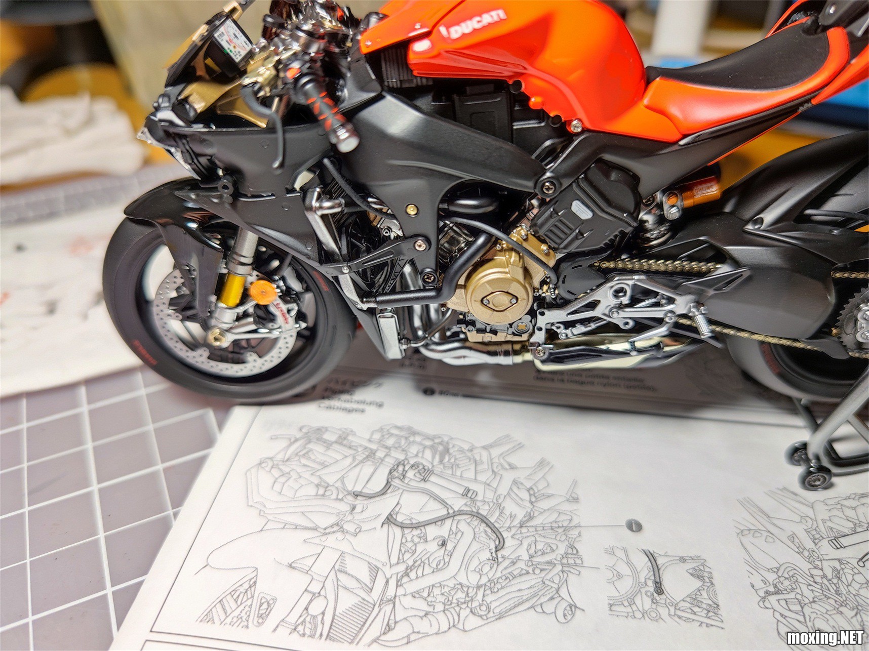

给车身某些部位填充合适的螺丝蚀刻片。注意取舍,这种金属件并不是越多越好,主要还是点缀的作用。金属件最好是能融入整体,而不是额外突出。顺便把外露的十字螺丝也给挡一挡,不适合挡的螺丝也不要硬挡。
最后一边观察一边用稀释的珐琅漆通过渗线的方式,加强一些部位的细节。还是那句话,不要太刻意,最好能让人觉得这是物体本身的细节,而不是渗线。

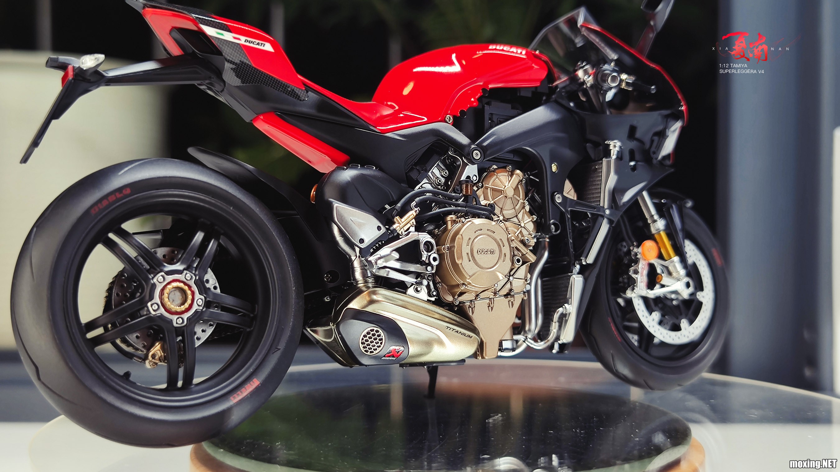

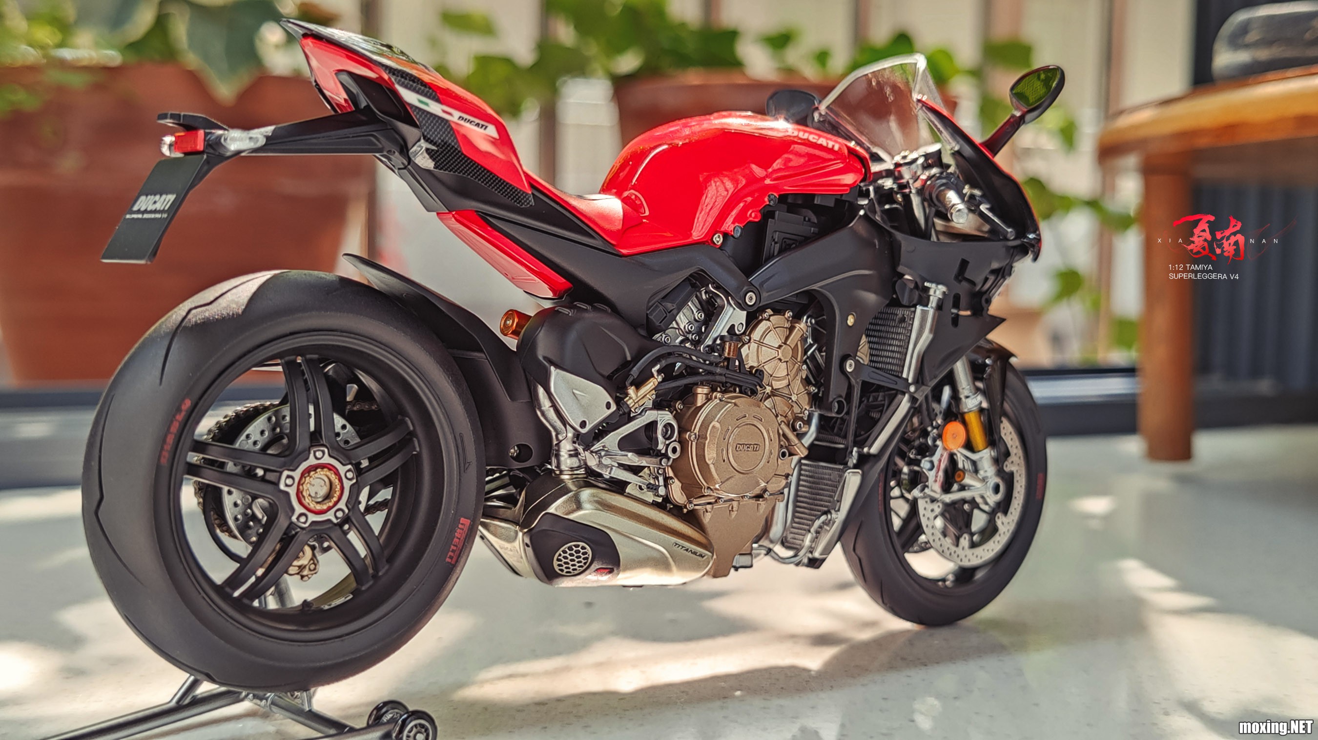

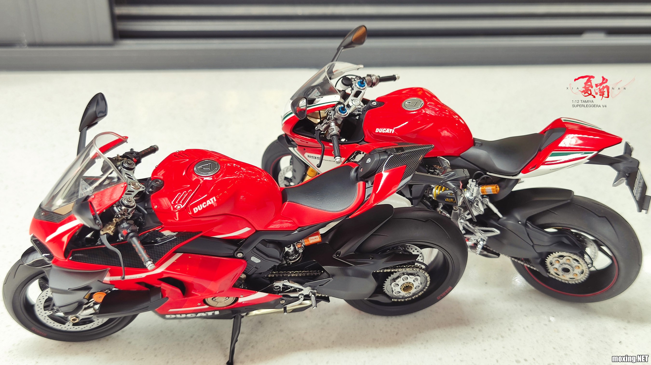

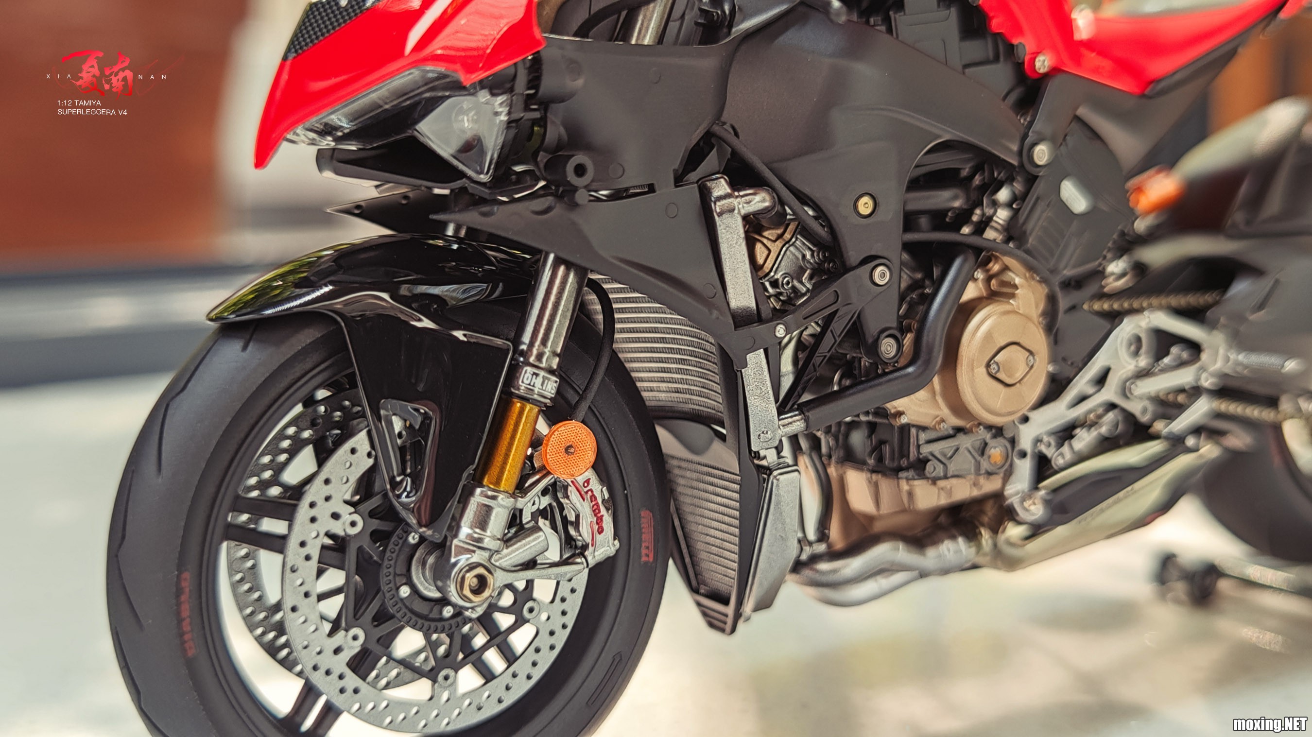

成品照:

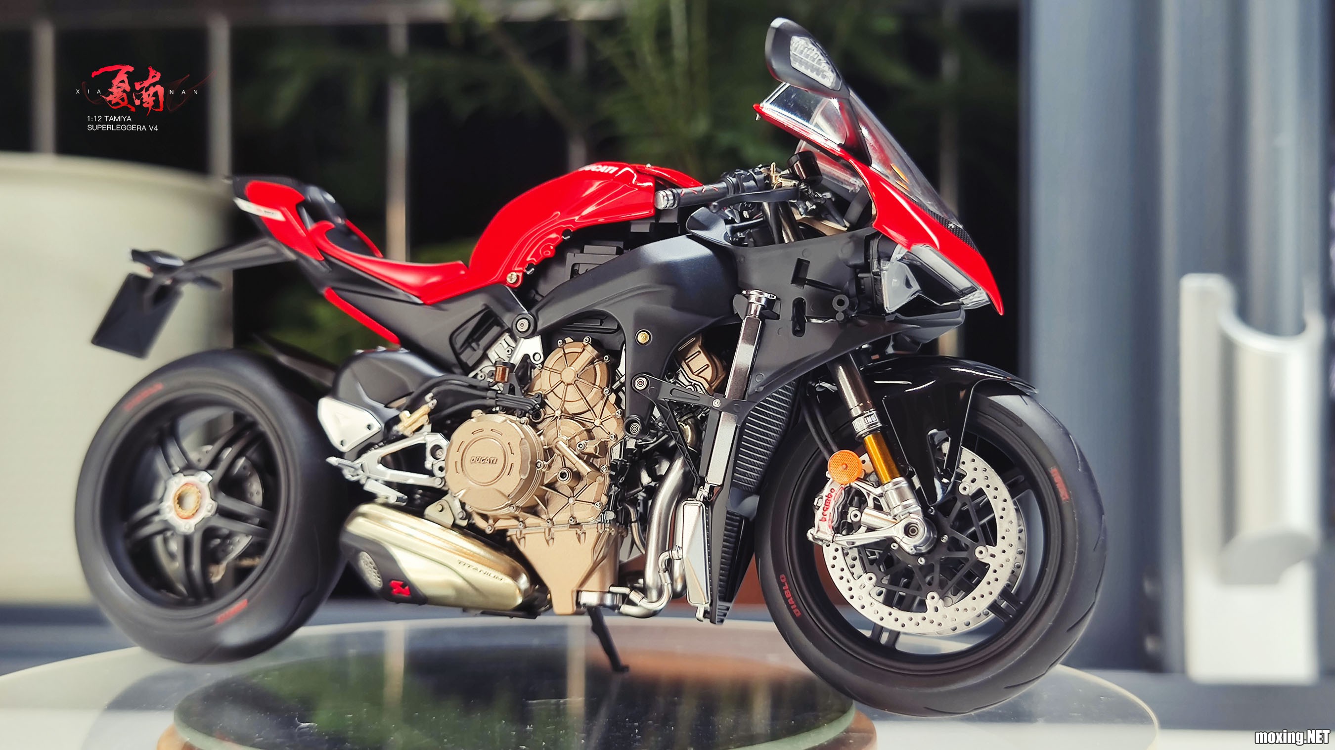

制作总结:
这是1:12摩托拼装模型的新天花板。之所以加上1:12,是因为1:6的天花板是田宫非双。
能打败田宫的目前为止还真就只有田宫自己。
之所以称之为最强,主要是两点史无前例的改进。一个是链条的分件,一个是外壳十字螺丝通过磁铁吸附式的主动遮挡。
整个套件没有特别硬的硬伤,所有不足都可以通过普通制作者来弥补。
本套件组合度放在田宫产品线中也是最优的层级。如果说田宫产品的整体组合度都在9分以上,那本套件就是9.9分。
当然田宫也不是没有缺点,比如橡胶轮胎的分模线问题、材质问题。水贴整体工艺在整个业界中处于中等水准。某些细节还可以再细节一点:比如链条齿轮间距可以再大一些,脚踏橡胶纹理可以再还原一些,管线连接方式可不可以继续创新一下等等。
其中轮胎和水贴的问题,其实是生产线更新的问题,田宫老旧的生产线已经跟不上时代的步伐了,如果拆掉换新,成本是最大的麻烦。如果不想换生产线,最好的办法是这两项找代工解决。
如果下款产品还能在此基础上继续改进和进步,那就是玩家的福气,友商的梦魇。另外我有预感,本套件后续会有换色小改的版本。
