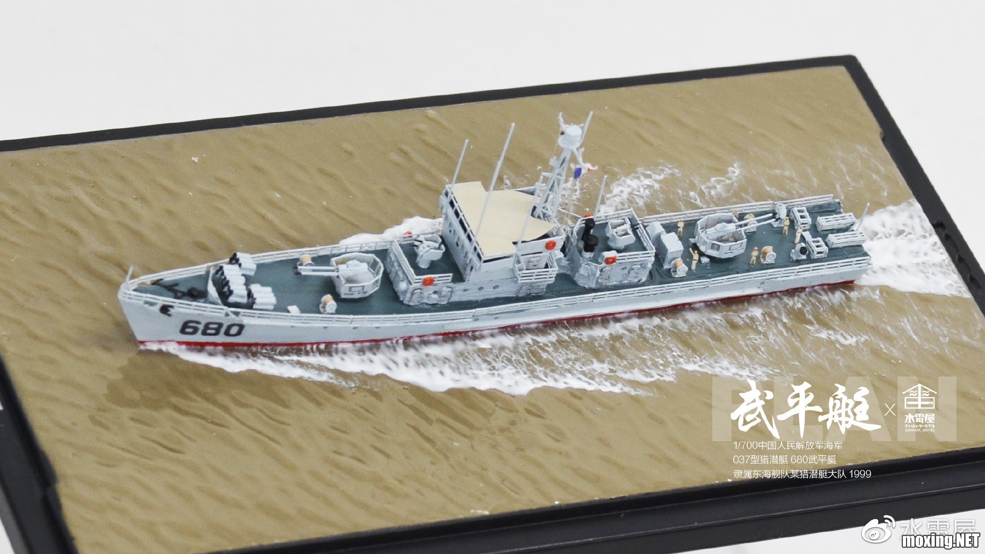

水景制作其实是有一个心路历程的变化,本来对于这样一个并不复杂且普及类的水景制作教程来说,三言两语配几张图或者拍一个十几秒的小视频就可以轻松解决。但我个人实在不想就这样草草了事,毕竟无数次的下次一定.JPG,悬念也铺垫了很久,因此思来想去还是想在本就非常简单无聊的教程里加入一些结合实际情况的探讨研究分析,和我自身对水景制作的一些思考。本期主要分享我平时制作的扁平化水景,也就是最容易上手的基础款。

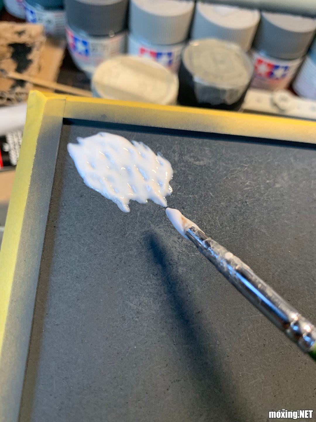

在熊版和KU神的教程中涂抹丙烯凝胶的基础工具分别是平笔和牙签(熊版教程需要涂抹2-3层,因此第一层为平笔,后面使用面相笔刻画更细腻的纹理;而KU神的静态水景要求海面起伏纹理密集且细腻)。但在最初的尝试中发现牙签耗时很长,效率较低,尤其碰到大尺寸水景的铺设需要极大的耐心,并且力度不太好控制,抹出来的纹理偏僵硬。而面相笔对我来说反而更合适:笔头先用凝胶包裹硬化(这个过程在涂抹凝胶的时候也会自然形成),形成一个纺锤形尖头即可。相比牙签,用面相笔可以在保证细腻的纹理效果的同时,大大提高效率节省制作时间,力度更好控制,纹理柔和自然不僵硬。根据不同起伏纹理大小的需求,可以准备几支不同大小的面相笔。

在喷好水景底色待完全干透后,开始涂抹丙烯凝胶。在做单船水景的时候,我个人习惯先将船固定在底座上,这样可以使凝胶和水线处更好地贴合。在涂抹时,始终朝一个方向规则排浪,我习惯是斜45°。注意抹的手法,不要单纯地涂刷(留下难看的笔痕),而是用点戳+按压的方式。我的方式是只抹一层,只要形成了明显的起伏纹理即可,铺设完毕后剩下的就交给时间。该技法的灵感基本来自于KU神的教程。

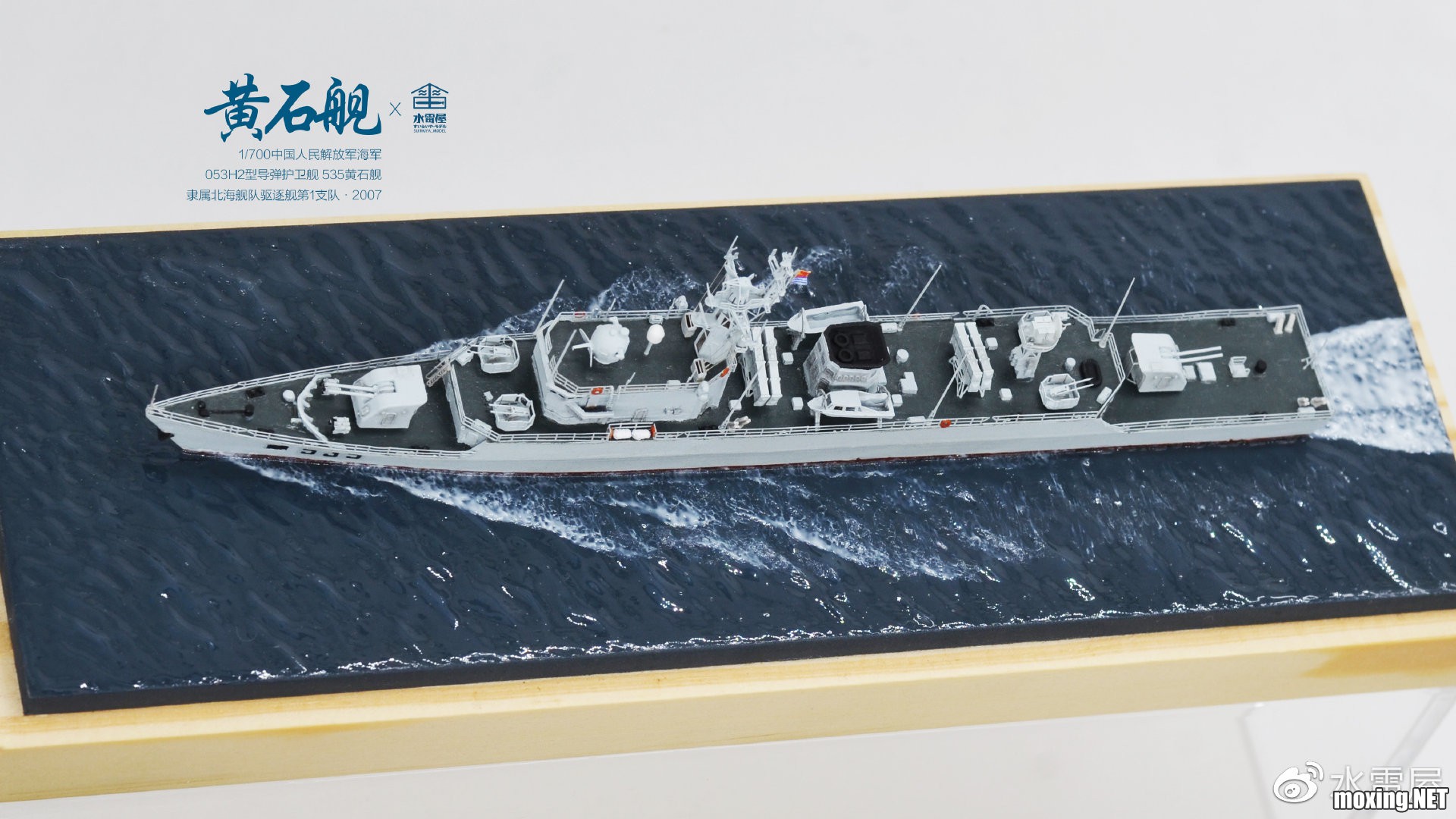

如果说海面纹理是整个水景作品的根基,那舰艇的航行浪花就是其灵魂,最关键的点睛之笔。再惊艳的水面如果配上失真夸张的航行浪花,整件作品也会失去生动和灵气。可能说的玄幻了点,但事实上浪花的效果确实非常影响一件水景作品的整体呈现。
白色浪花的材料也非常简单,准备一支白色丙烯颜料即可。在调制时,只需在光亮调色胶里加入非常少量的白色丙烯颜料,比例在一比几十左右,过多的白色颜料会让浪花显得非常实,没有通透感。如果偏淡宁可多涂几层

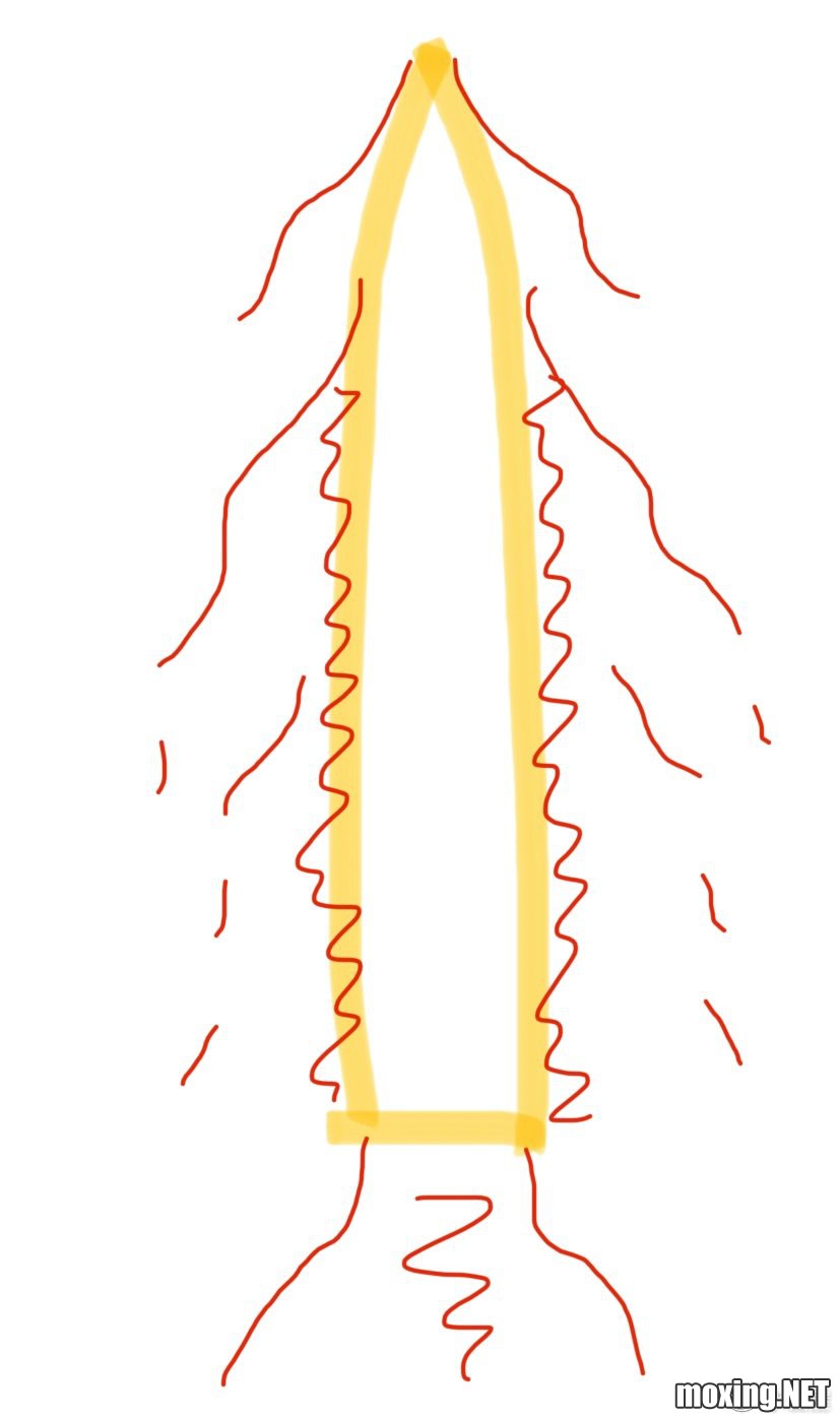

我平时制作的大多为中低速水景,浪花不会很厚重很实在,层次感会丰富一点。基于对舰船航行实际情况的参考研究,图1灵魂画作为一直以来基本遵循的的通用浪型:即舰艏、舰舯处画出2-3层人字形浪花,由前向后慢慢减弱,并且浪花最外侧边缘(浪头)会着重加深加厚;而两舷水线处一般会贴合画出两条轻微的浪痕;尤其需要注意的是舰艉尾浪,现实中舰船不管在何种航速下,舰艉浪都会呈现出非常“亢奋”的状态,并在一定长度的收缩后突然向两侧扩张散开,近似喇叭状。​​
额外想提及的一点是舰艏浪,一般来说采用传统飞剪艏的舰船,舰艏划开的浪会先贴合舰艏一段长度后再散开,形成明显的内收人字形,并不会在舰艏堆积太多浪花,这也是很多朋友在刻画浪花时非常容易忽视的一个问题。这里有个比较简单的做法,就是先在舰艏抹一点浪花,然后用沾湿的尖头棉签沿舰艏擦去多余的浪花,此时内收人字形已显现,并且会在舰艏水线处堆积舰艏波。从效果上来说是对于特制舰艏波的一种简化版做法,但确实更简单易上手,同时也不会看起来太奇怪。

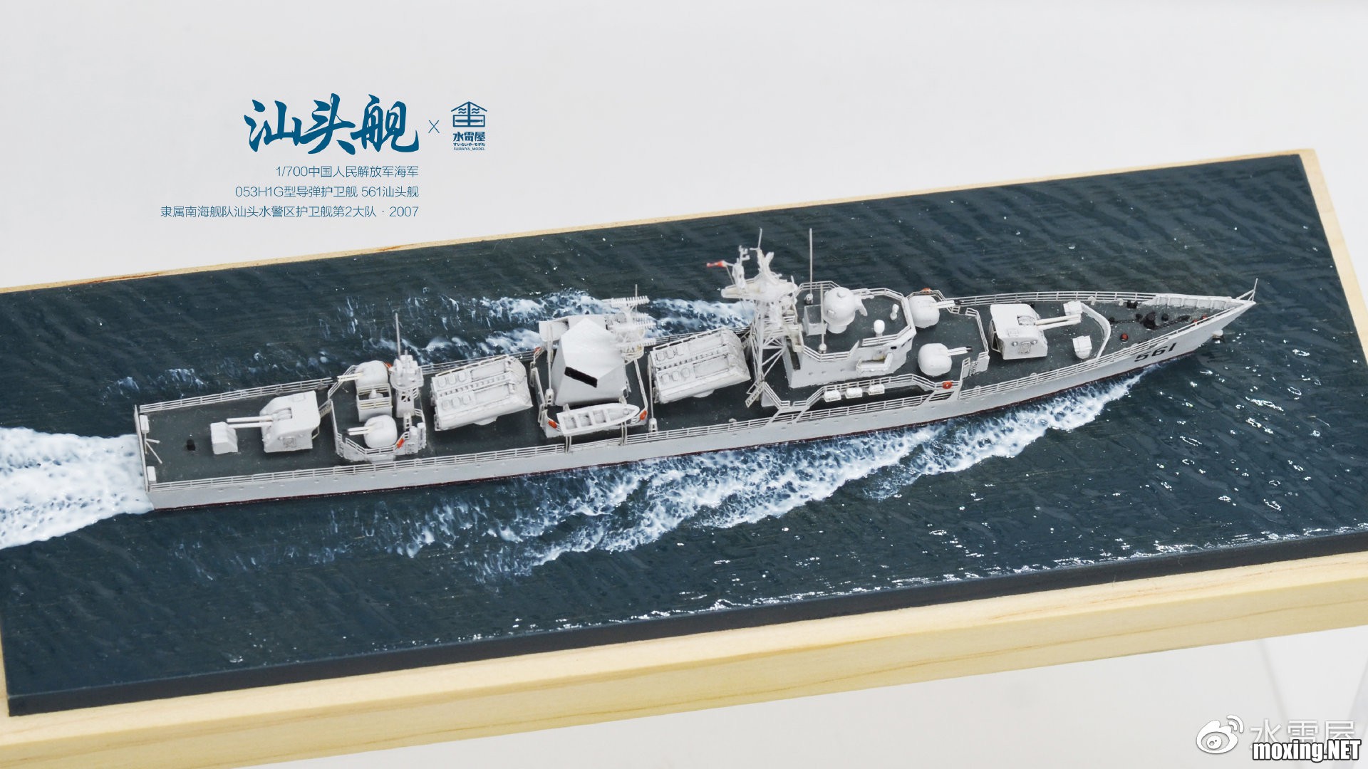

以下制作例有中速也有低速航行状态,但基本都遵循了上文的技法和处理方式,结合上面052C型和051型驱逐舰中低速的航行照片,供大家对比参考研究。同时该技法适用于大中小型舰艇和各种船型,刻画出的浪型都不会太违和。这其中浪花的笔触就由各位慢慢琢磨了,虽说已简化许多步骤环节,但也不是一时半会儿就可以完全掌握的,说到底还是得去尝试去动手制作。
