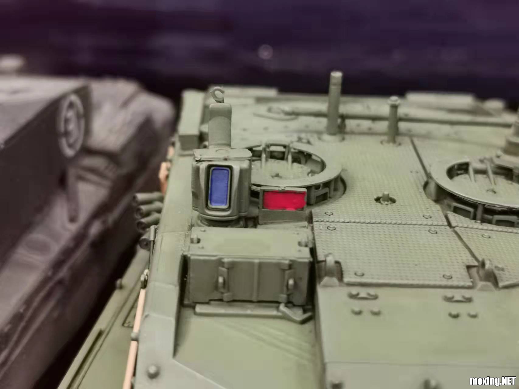

请问大家,现代坦克装甲由于保养较好,很难像二战那样有掉漆和锈迹,请问大家对于豹2A6、T-90、99改等现代装甲模型,一般干扫用什么颜色的效果比较好?之前儿子做的公羊,我用田宫水性浅灰(light grey)干扫车体边角,但是效果不是很明显,望各位不吝赐教。谢谢!如下图: 微信图片_20220218095354.jpg

浅绿色吧,用油画颜料或者田宫珐琅漆来调吧
发表于 2022-2-19 16:39:35 | 显示全部楼层
我的手法,是采用同色系对比强烈的高光颜色干扫,一个是突出细节,一个是顺便模仿剐蹭掉漆,然后笔点涂重点区域。楼主的灰色只适合干扫德国灰色(顺便一提,德国灰我喜欢用接近白色的颜色进行干扫)
