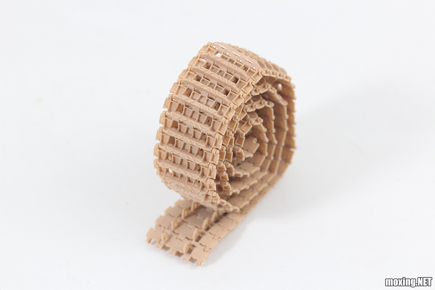

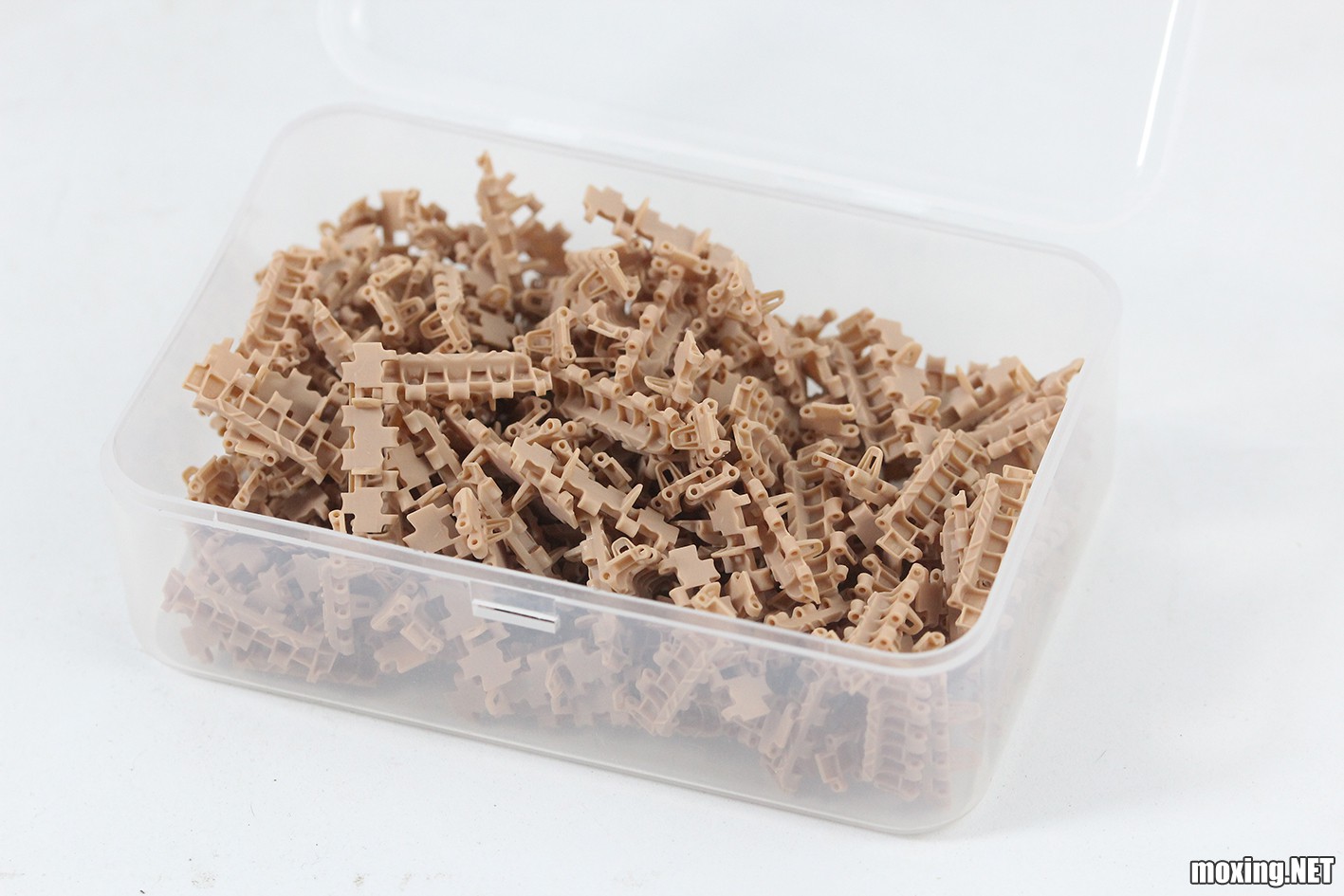

拿出履带打开盒盖,可以看到装了满满一盒,封面上标注了有198节,所以节数是给的足够且有余的

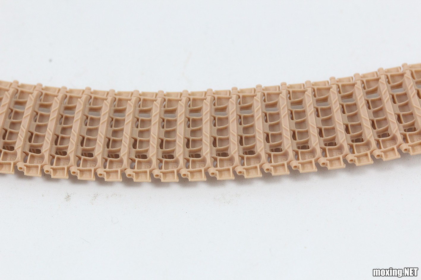

拿出一节履带,可以看到外侧的文字细节清晰可见,锐度也很高

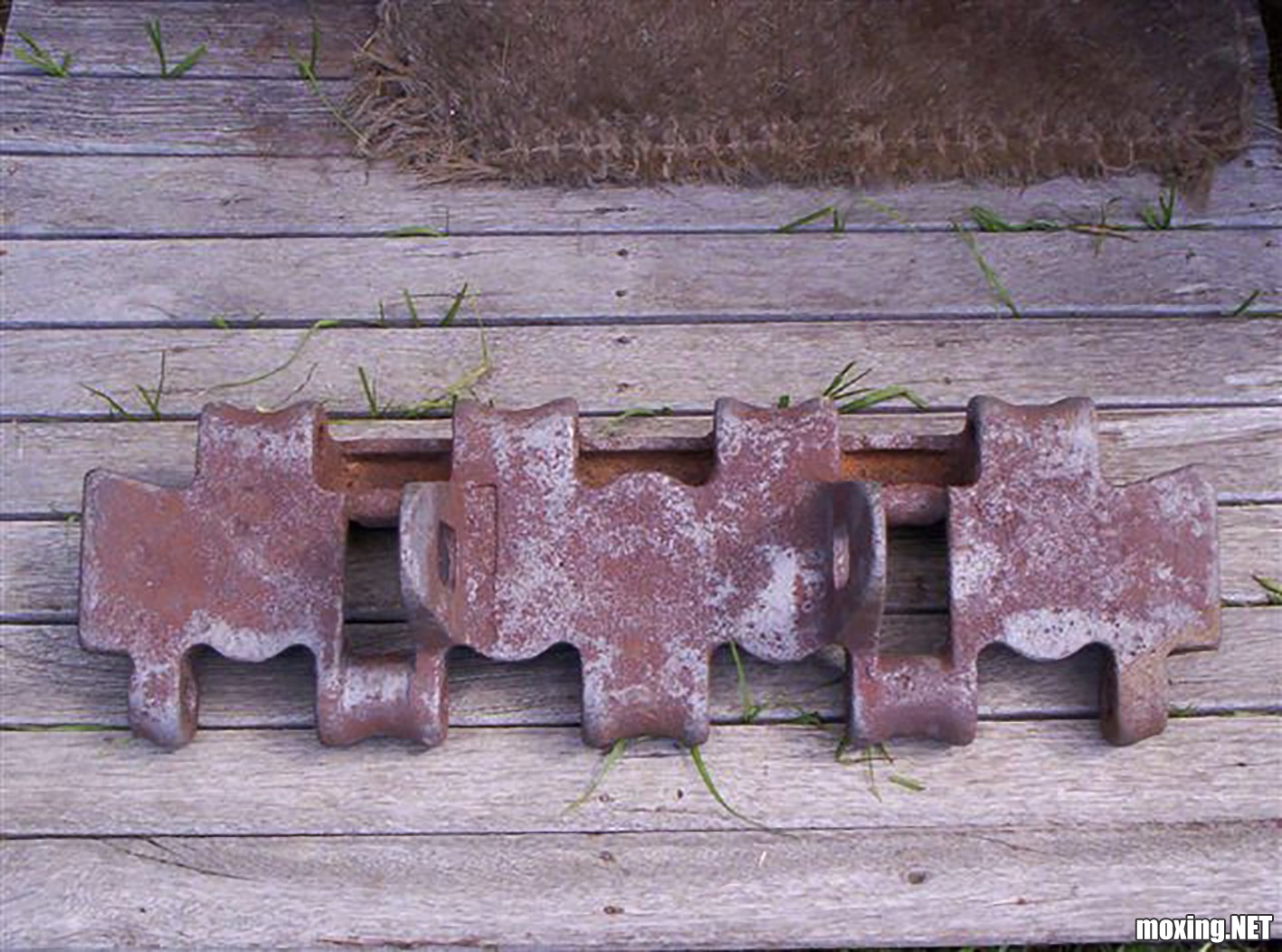

和下图实物履带比起来,型还是非常准确的
再看下履带内侧,厚度较薄,轮廓清晰,尤其是履带齿外侧的细节表现很优秀,由此可见3D打印在细节表现上的确可塑性更高
和实物对比一下,几乎无差
从侧面可以看到销钉孔边缘赶紧锐利
再来看两侧的销钉,包装分别是一侧一个塑封带
两侧销钉的区别是一侧比另一侧的要粗一些,内侧的销钉稍粗一些,由于3d材质有一定的柔韧性,所以看到的销钉会带有一些弧度而非笔直的

履带制作非常简便,就是销钉插入销钉孔就OK,我的建议是可以先制作一侧,然后再制作另外一侧,就和流水线差不多,肯定会比两侧同时做要快,下图就是先制作一侧的效果示意
只制作一侧销钉的完成后的效果

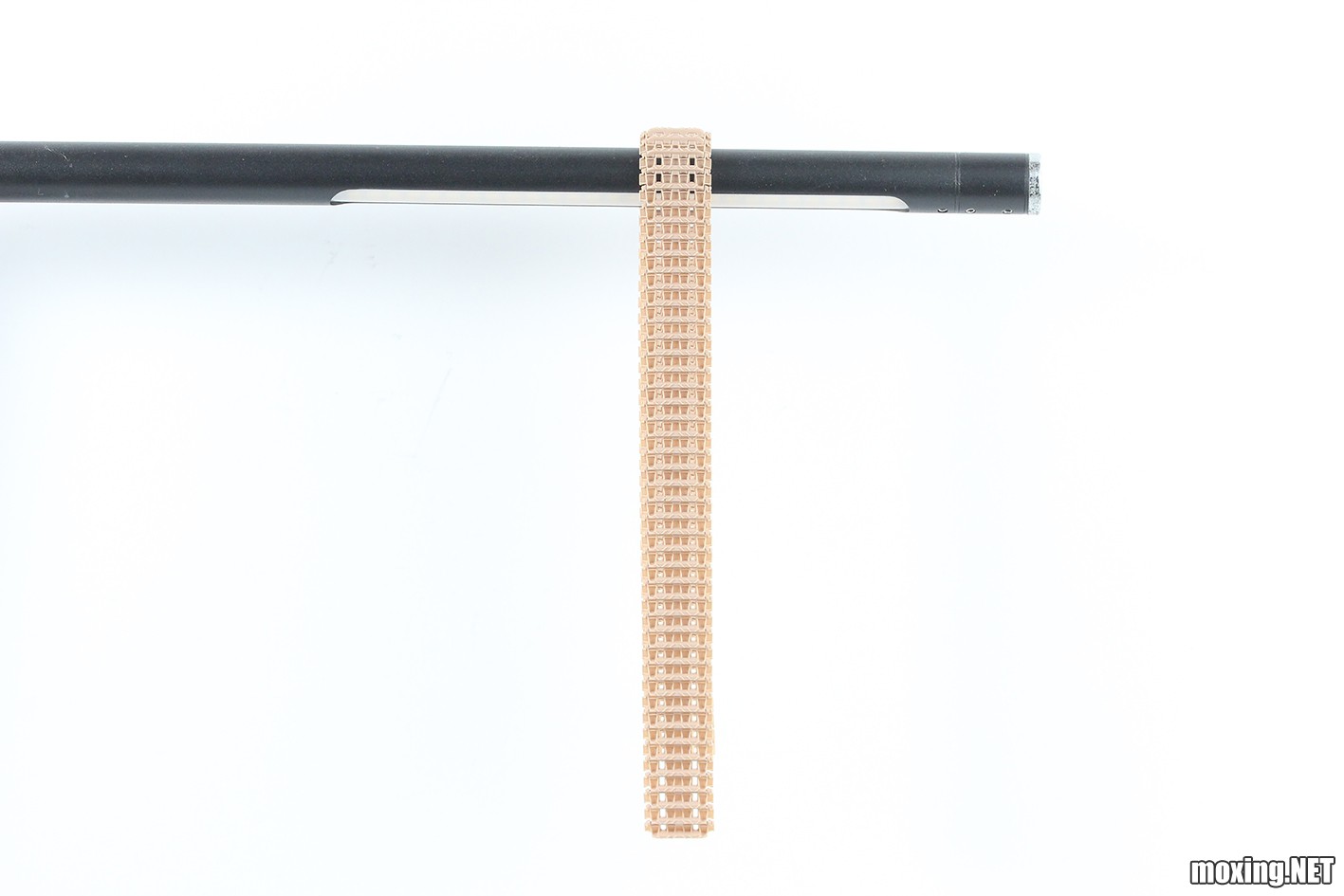

在节数确认没啥问题后安装上另一侧的销钉完成整条履带的制作,履带活动性很好
套上底盘后视觉效果很舒服
活动性优秀
