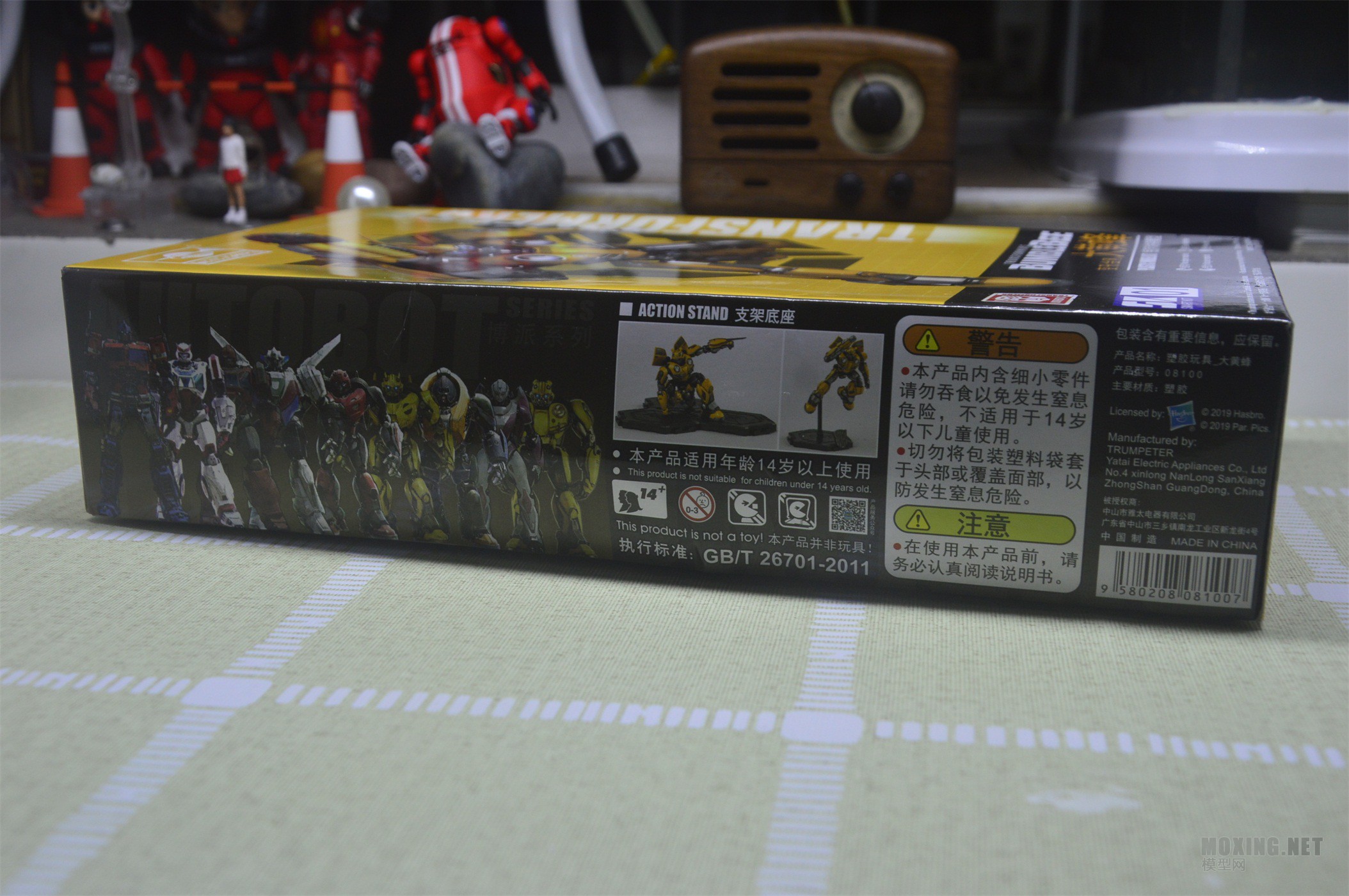

侧面有“孩之宝”的授权,并且放出了系列预告式的插画。
但是号手仍处在试探阶段,没有标明以后会出后续产品。
要看这次的大黄蜂市场反响如何。

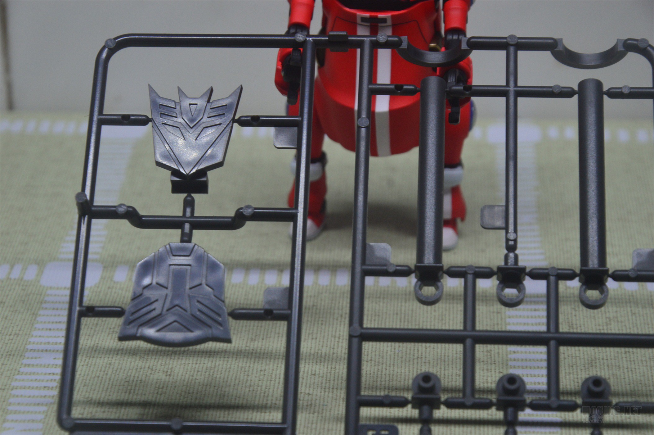

支架、汽车人和霸天虎标志部分。
应该会成为系列标配。
大平面注塑,正面就容易出现这种缩胶。
缩胶与分模线一样,不完全是技术缺陷,顶级厂商也会出现这种问题。
缩胶、分模线、水口、水纹等等,都是需要玩家来解决的。
厂商要做的只是减少和减轻这些情况的出现。

注意事项中写着:本产品不适合14岁以下儿童使用。
因为需要大力金刚指。

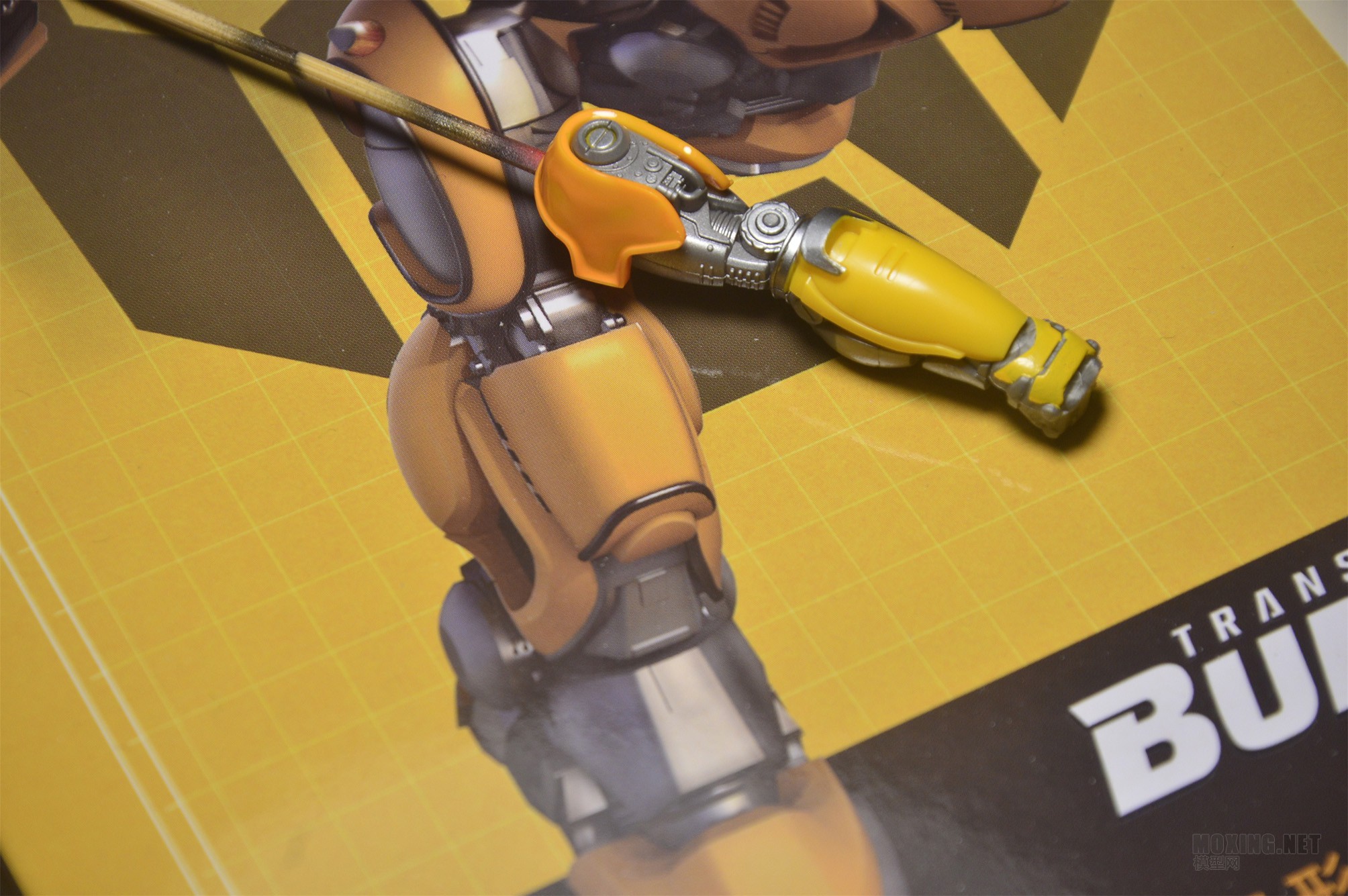

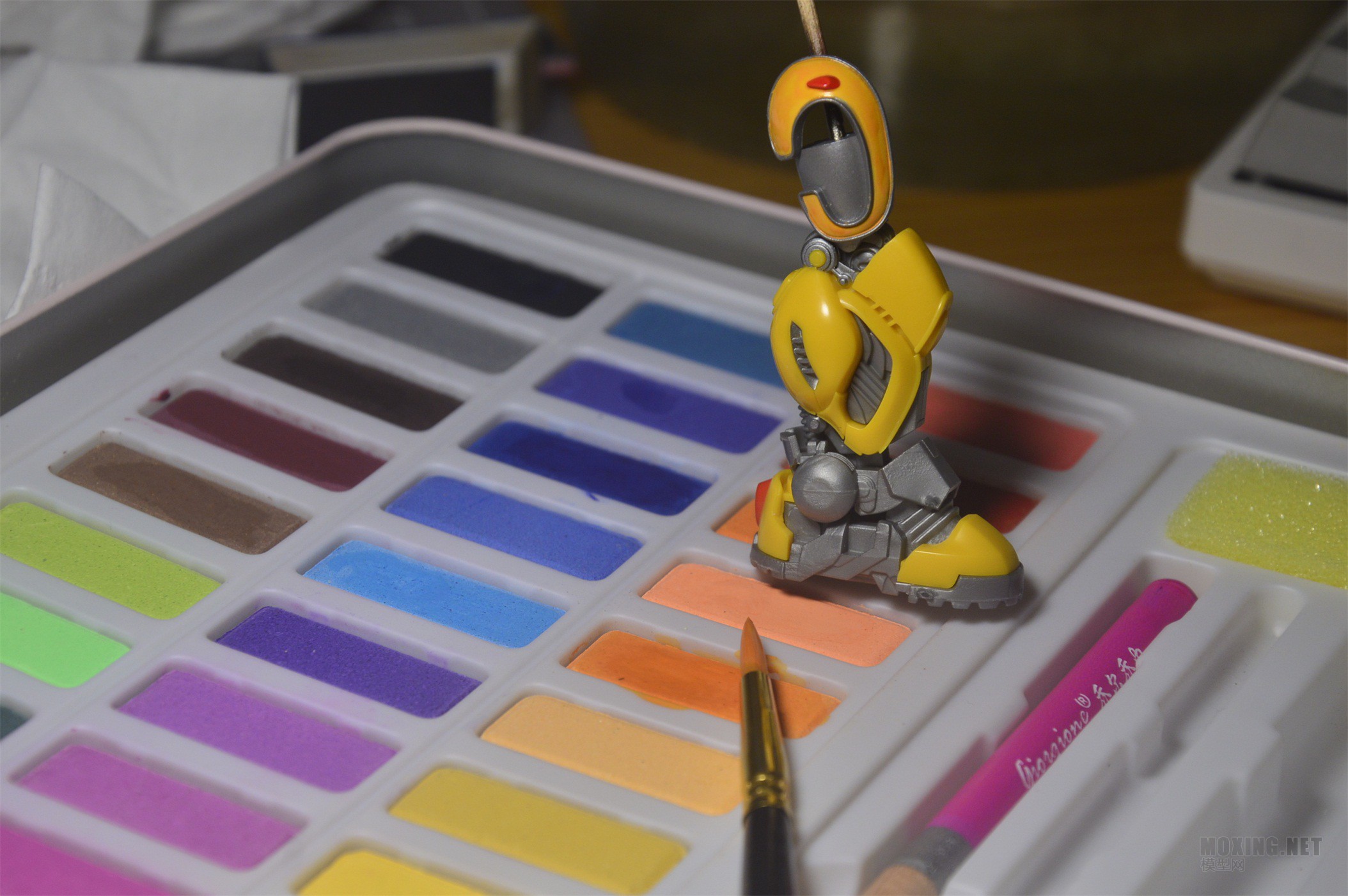

这次的塑料黄色部分有点问题,不是我印象中大黄蜂的黄。
于是先用固体水彩把黄色给调整一下。
左边是原色,右边是改色:
不用纠结为什么涂不均匀,后面旧化可以掩盖。
涂的黄色也更接近封绘的黄:

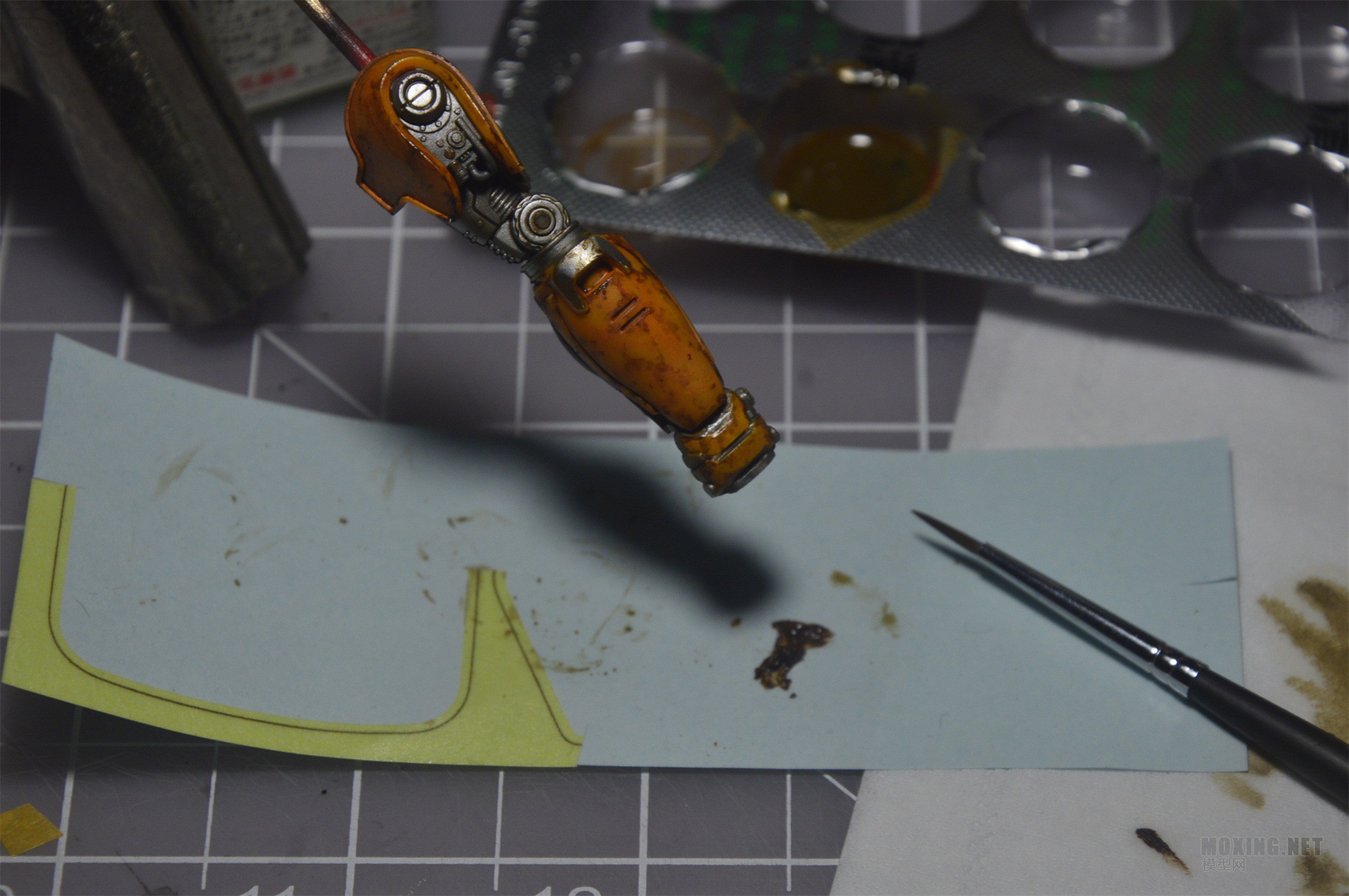

用两支油画颜料来做旧:
一个棕色一个橄榄褐,整体先渍洗一遍:
用棕色画掉漆与污渍:
放置几小时后等油画颜料略干,再整体喷涂光油,然后光油半干时再局部喷涂消光。主要是当时环境湿度为85%,这样做以免消光发白。
而且我发现光油搭配做旧实在显得太油腻,只好又加了一遍消光。
最后再贴上附带的两张车灯透明件。
