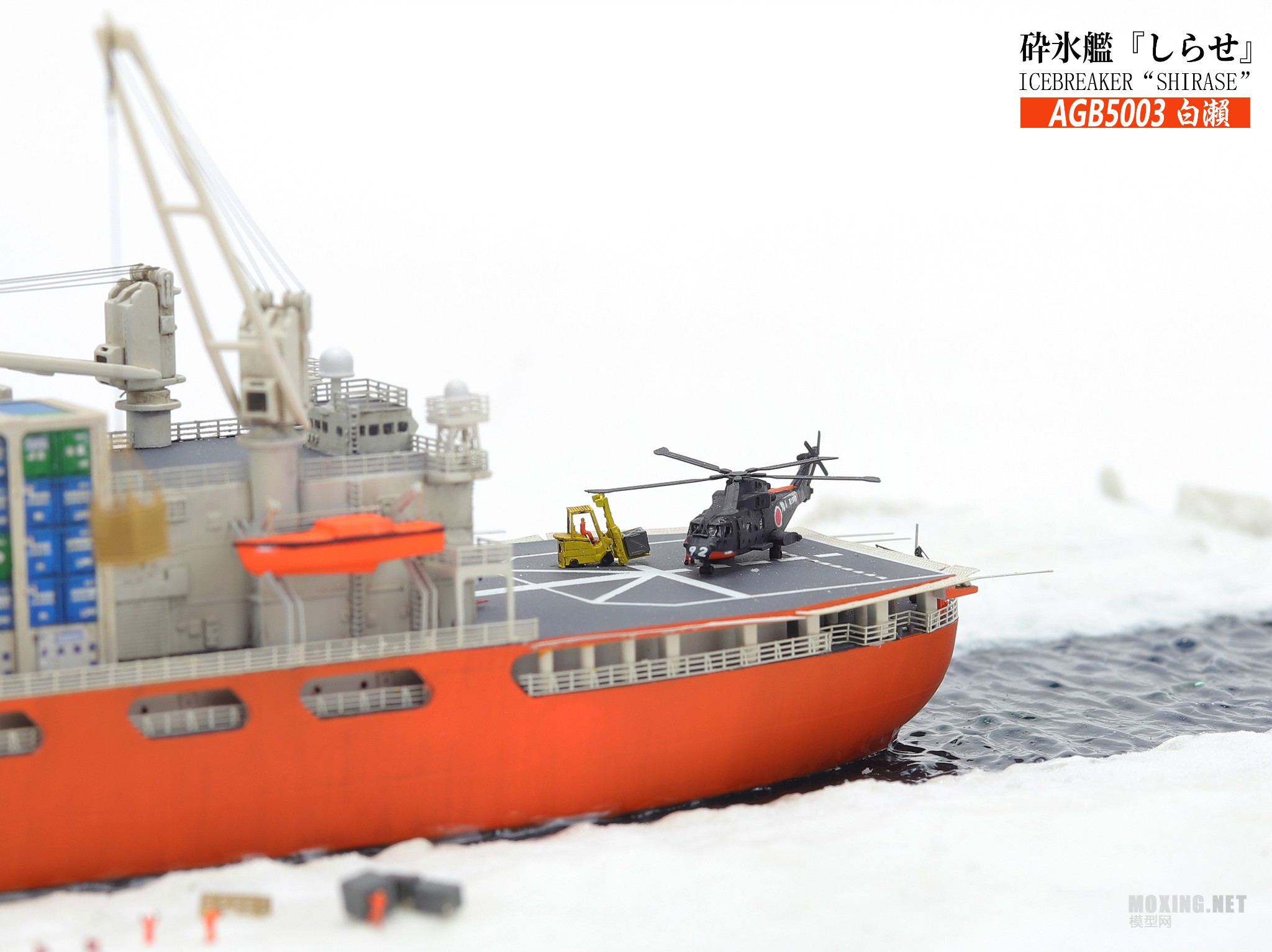

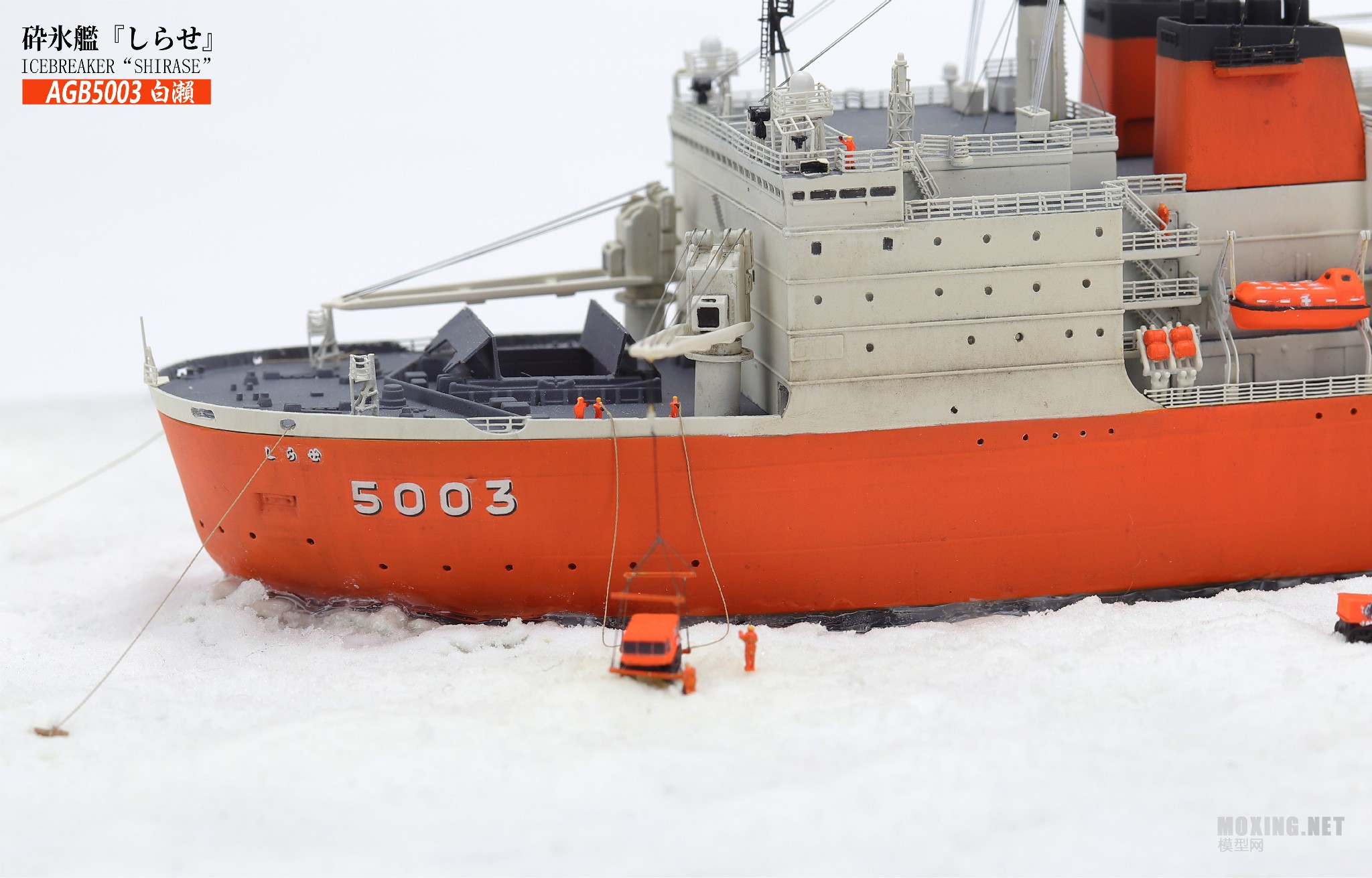

一直觉得白濑很好看,奈何始终没有改件。这次使用通用件加自改的方式来制作这条船。还在服役的海自舰船图片资料比较多。塑料件本身没什么大错只是很多零件比较肉。参考了实船照片制作了船体钢板落差、通用件加边角料制作了桅杆、吊车支架等等、小艇支架海自是中间镂空的形式。塑料件表现不了。请朋友开了蚀刻片。整体颜色上白色部分使用帆布加白、橘色部分使用橙色加黄橙色。轻度旧化。场景布置方面参考了南极科考的照片和动画《比宇宙更远的地方》,船头左侧为了增加场景的动感参考了尼斯湖怪大佬以前做的白濑的直升机方式做了半悬空状态。右侧使用石蜡制作了冰山。因为不是军事题材想让场景更轻松一些。添加了一群企鹅。雪地车使用m4运输车改造。整体表现刚到南极还在进行各种准备工作的状态。
