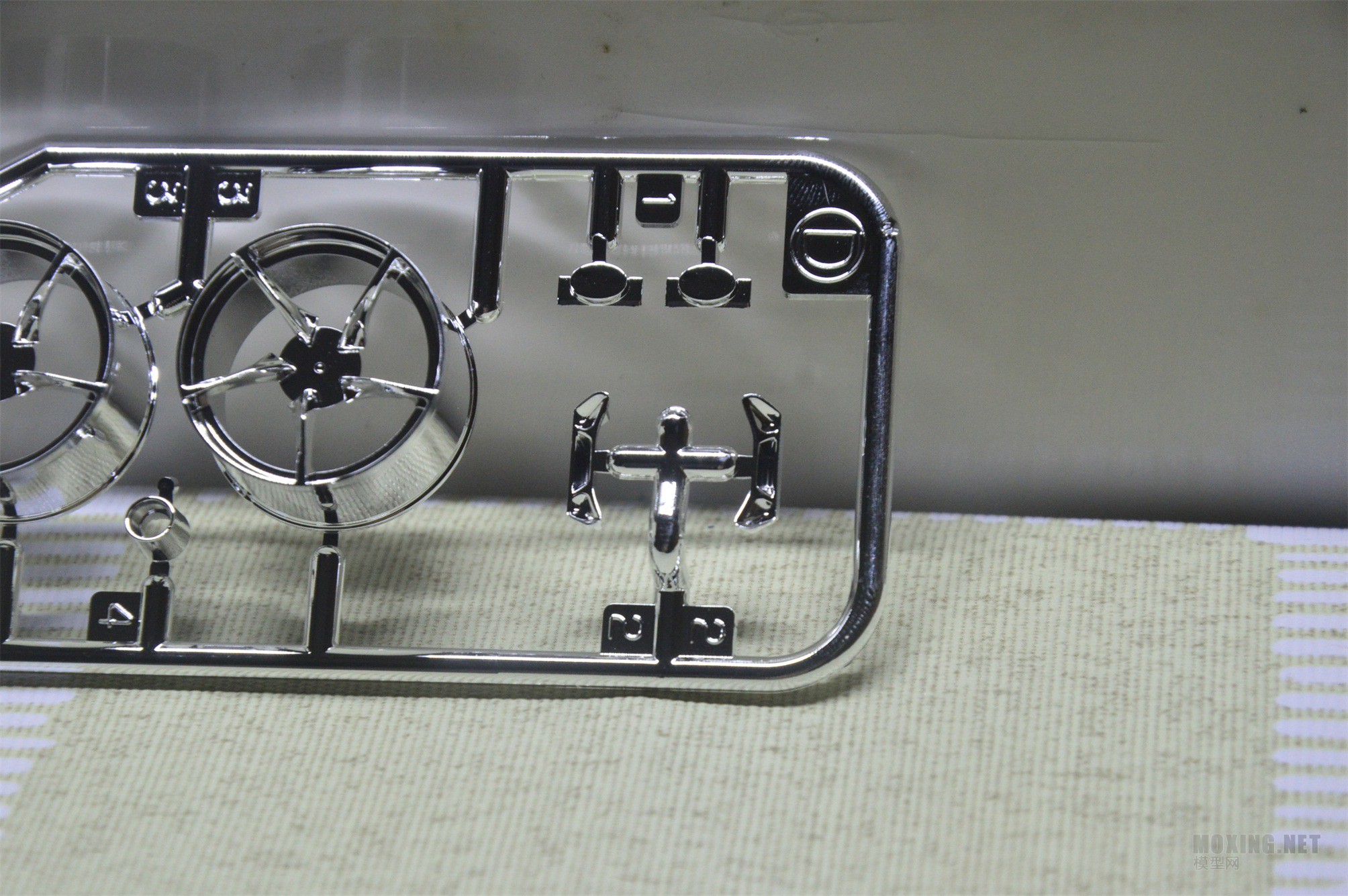

本次电镀件中间这6个零件为隐藏水口,其余为正常水口。
我仔细检查了轮毂表面,毛刺很少,电镀表面还算平整,基本可以不洗件了。而且现在田宫电镀件也越来越难洗了,要洗三层漆,分别是保护层,电镀层,底漆层。原电镀相比自己喷漆,长远来讲还有一个好处。那就是耐久性,自己喷的金属色,等过个一两年后,或多或少的都会有不同程度的氧化现象,而原厂电镀就要好得多。

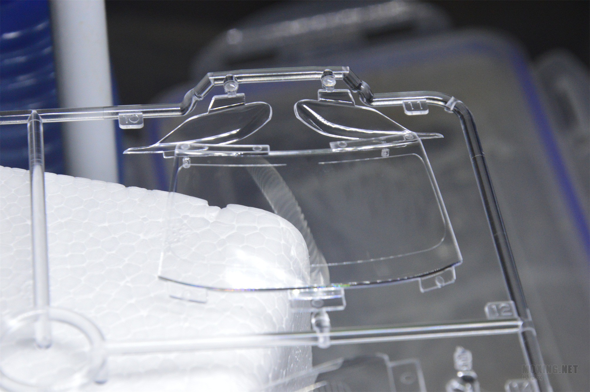

E板件
透明件没有任何气泡,光洁平整,无毛刺。

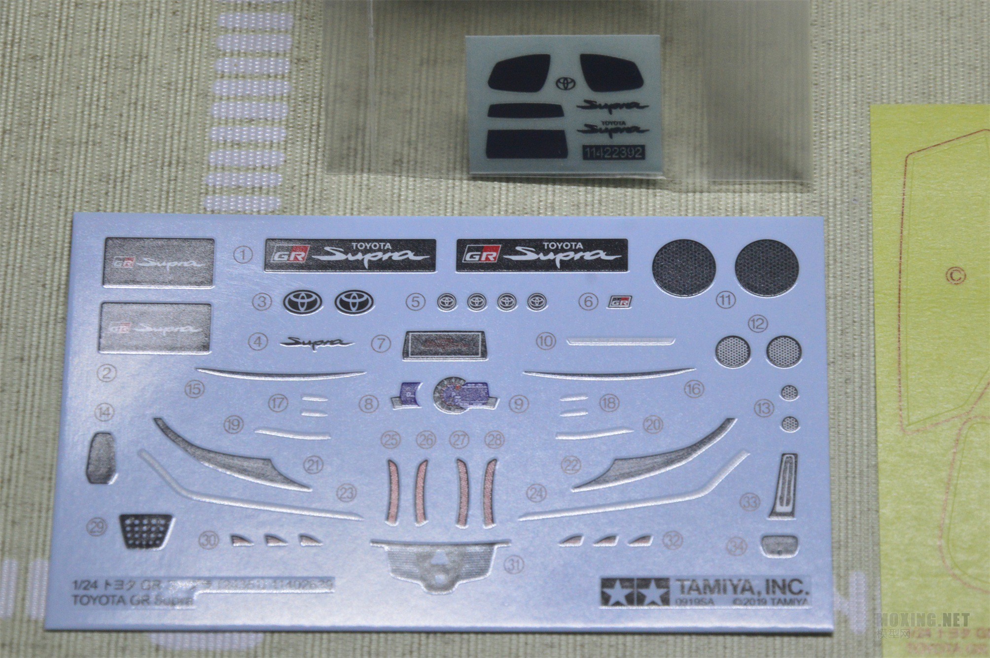

其它部分:金属反光贴,水贴,预裁切遮盖纸。
水贴为田宫自产,田宫的水贴时间长了容易变脆,新品就没这个问题了。

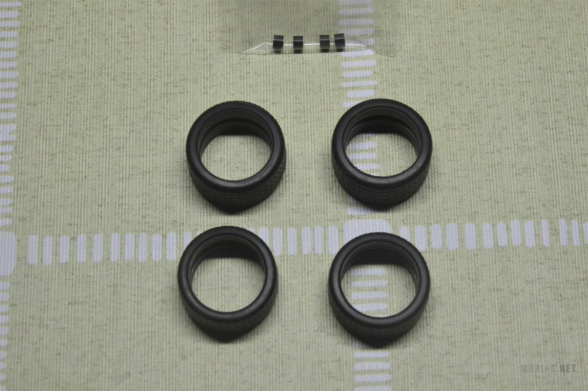

橡胶轮胎
细节到位,无分模线。
