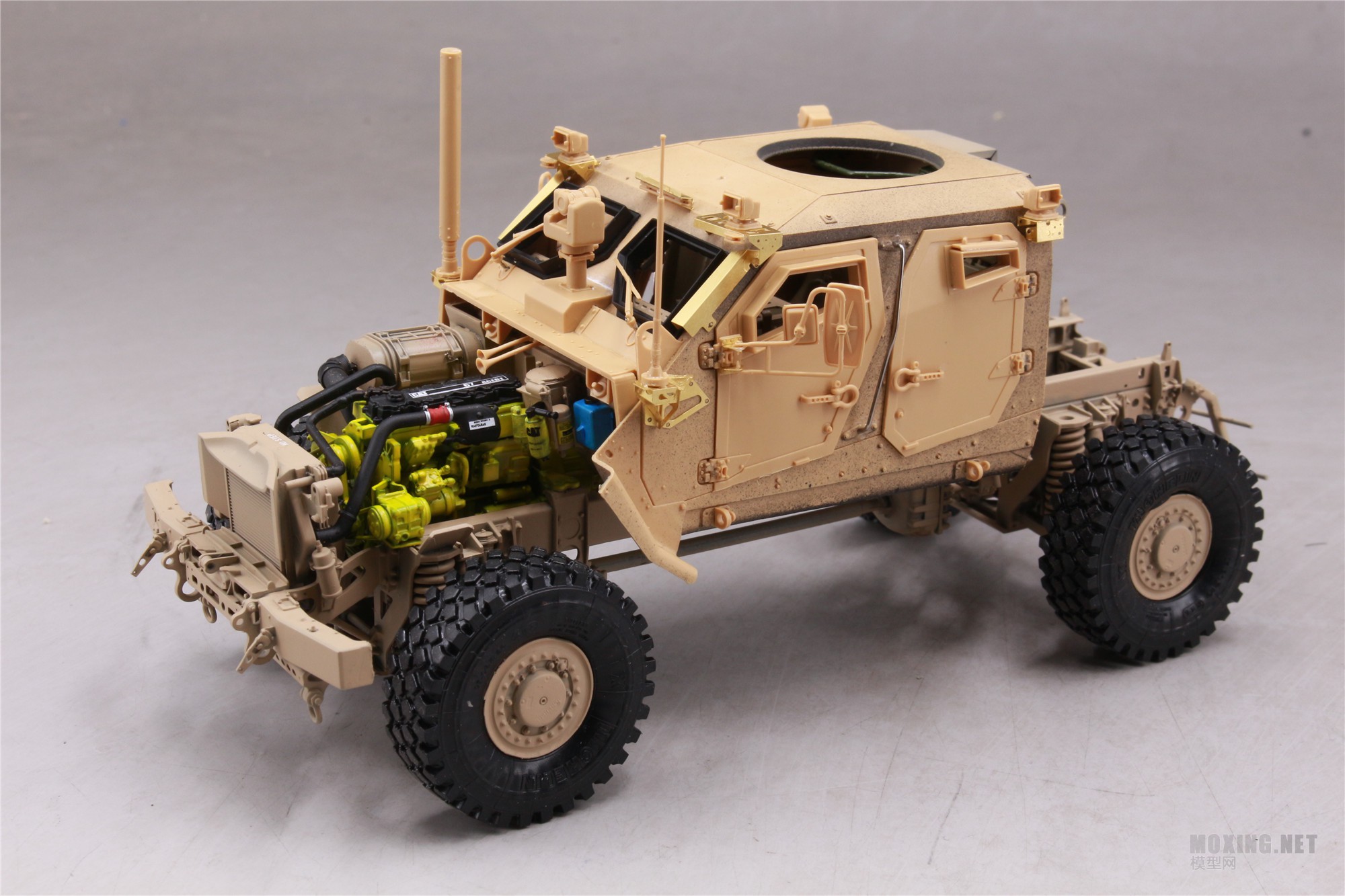

继续假组到车体上比对安装位置,麦田的蚀刻片比较软弯折痕迹清晰,都比较好制作。除了少数长条形蚀刻片需要蚀刻片台钳辅助,其他基本镊子笔刀辅助就可以轻松制作
引擎盖部分制作很简单,注意和车体连接的活动结构的点胶量、防止溢胶导致活动性丧失
引擎盖上的反光镜支架比较脆弱,在后期喷涂时候断了两次,最后搞成铜丝了

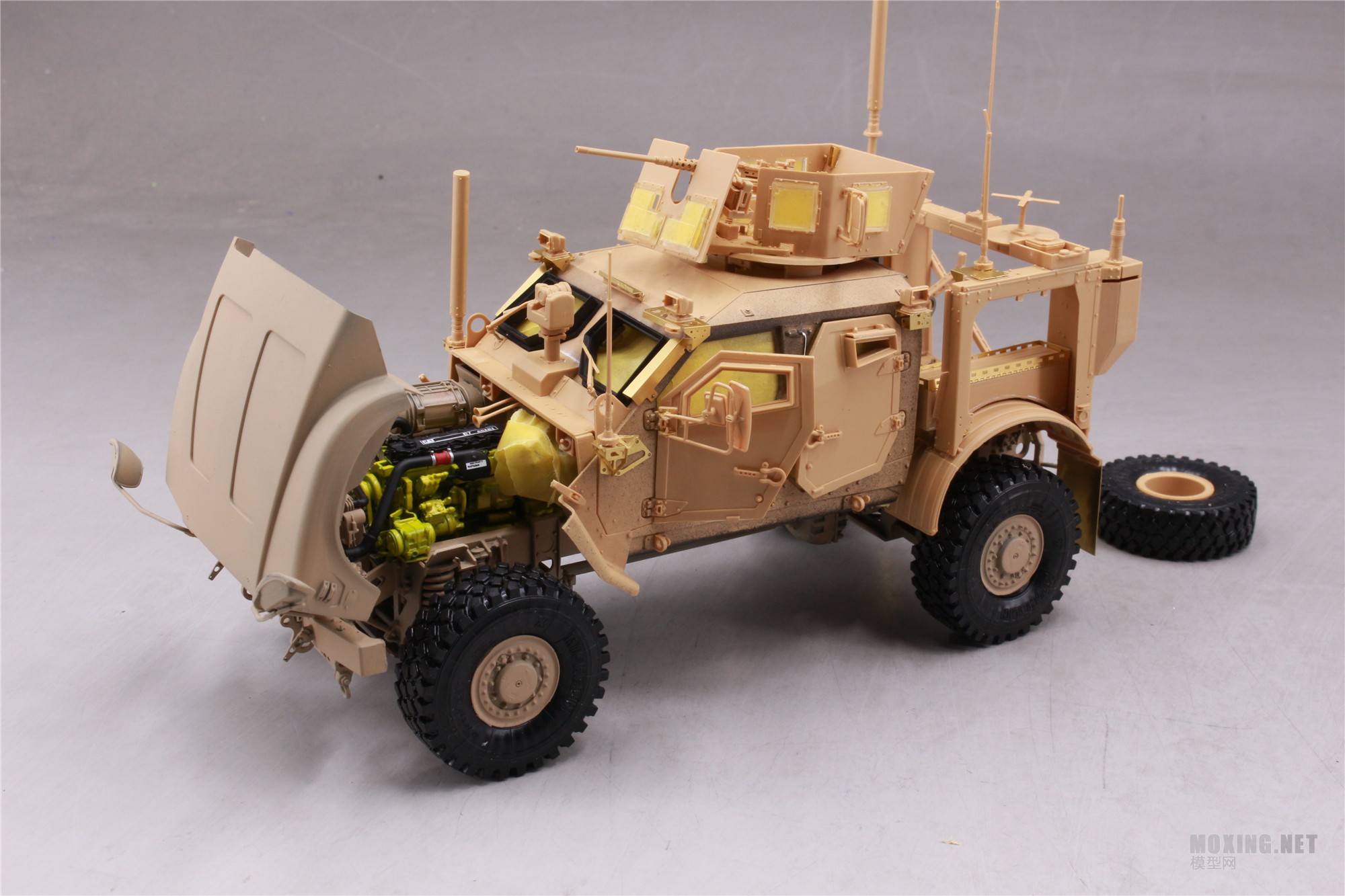

引擎盖喷涂完后粘接到车体上
引擎地可以自由灵活的打开关闭
尾部车斗制作零件很少,制作起来很简便
 楼主| 发表于 2019-11-14 19:00:23 | 显示全部楼层

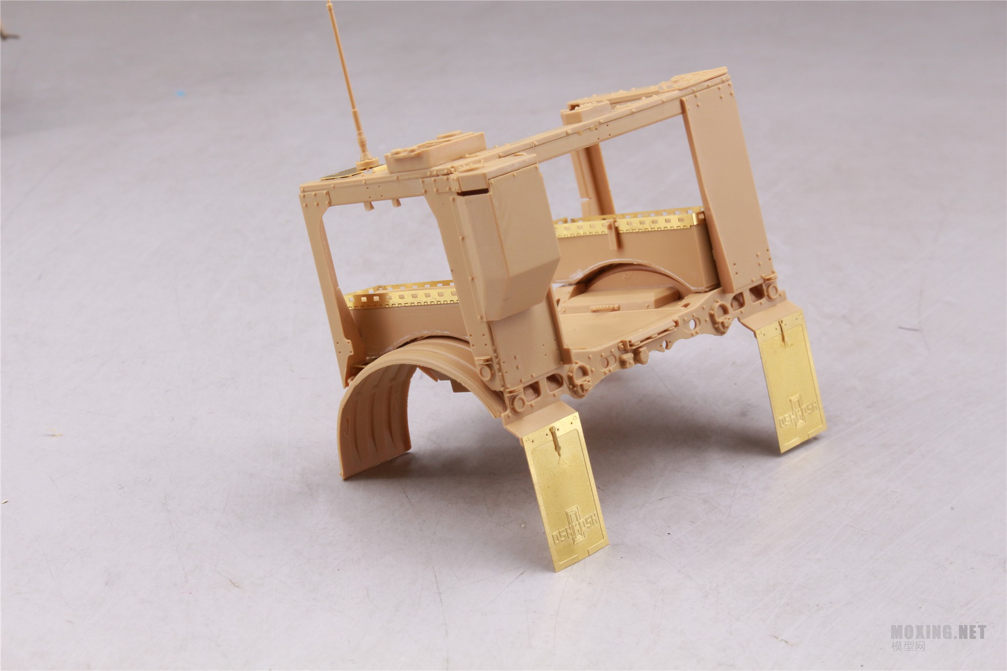

车体尾部支架 ,分件不用多,很容易组装完成
跟车斗粘结后一定注意调整支架的位置和方向,尾部挡泥板可以选择蚀刻片或者黑色橡胶件

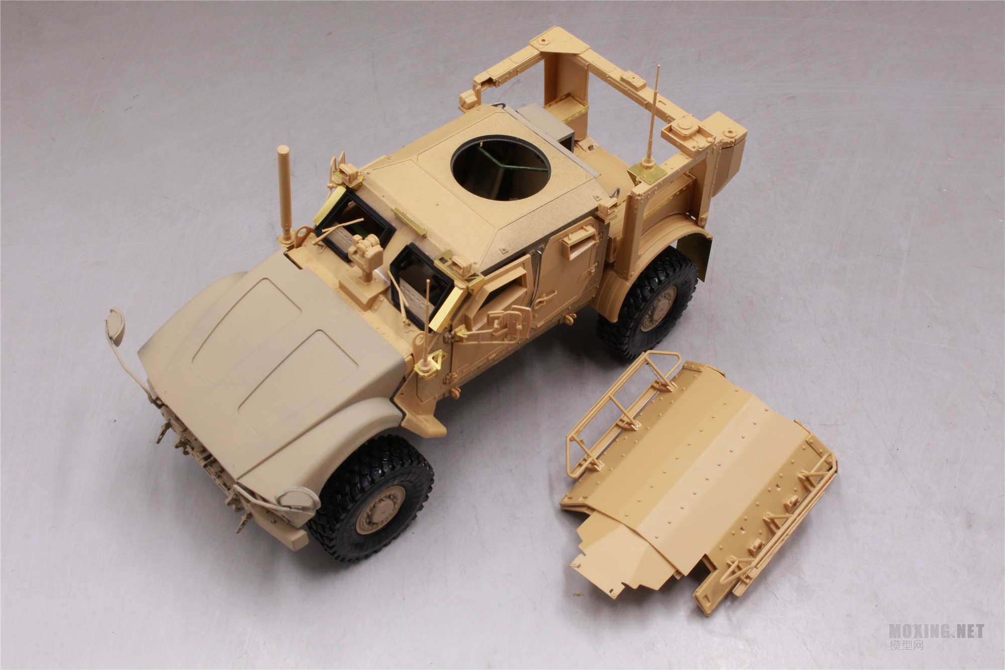

能装到车体上自此进行假组比对调整位置
车底的V型防雷底盘
简单假组到车体上调整
车体部分基本完成,尾部支架上的天线铜丝打孔或者蜻蜓胶假组
武器站部分注意遮盖。板件提供了两种零件,一个是平头武器站,还有个是带有顶棚的武器站。可以看个人喜好进行选择涂装
这样模型的整体素组就全部完成了

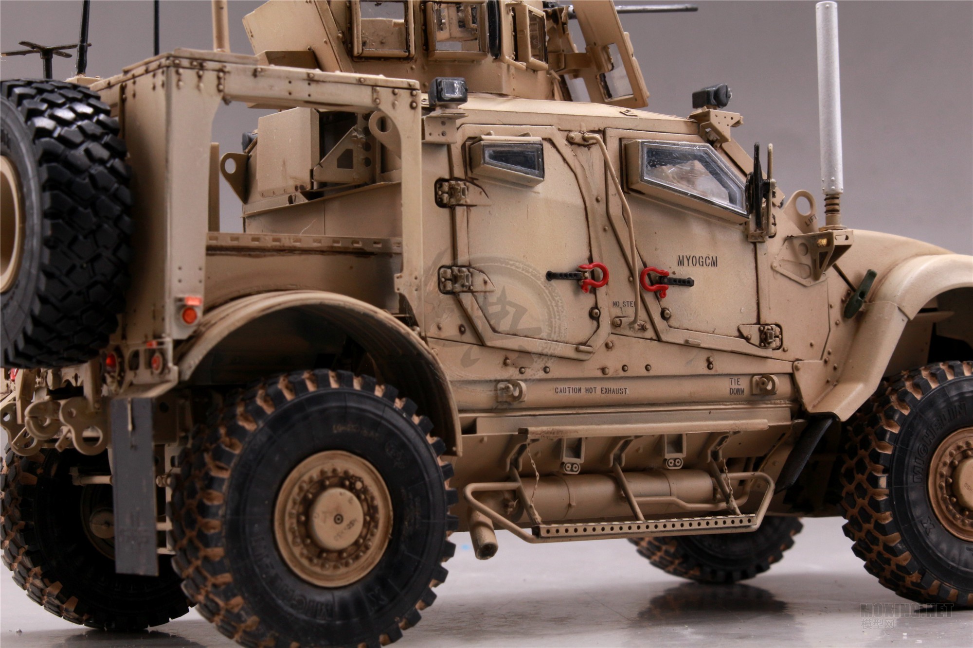

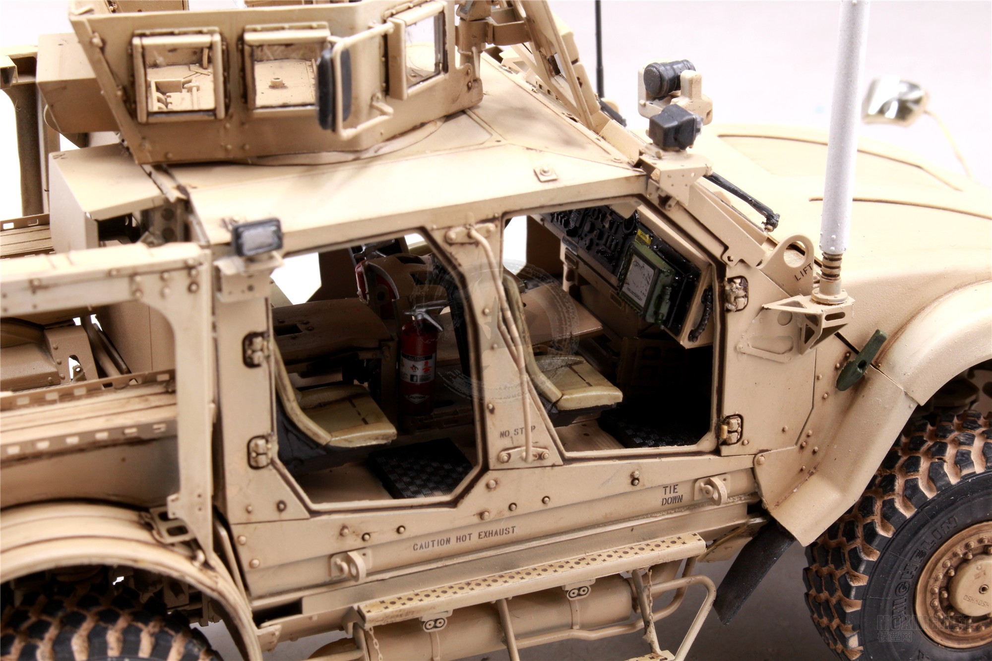

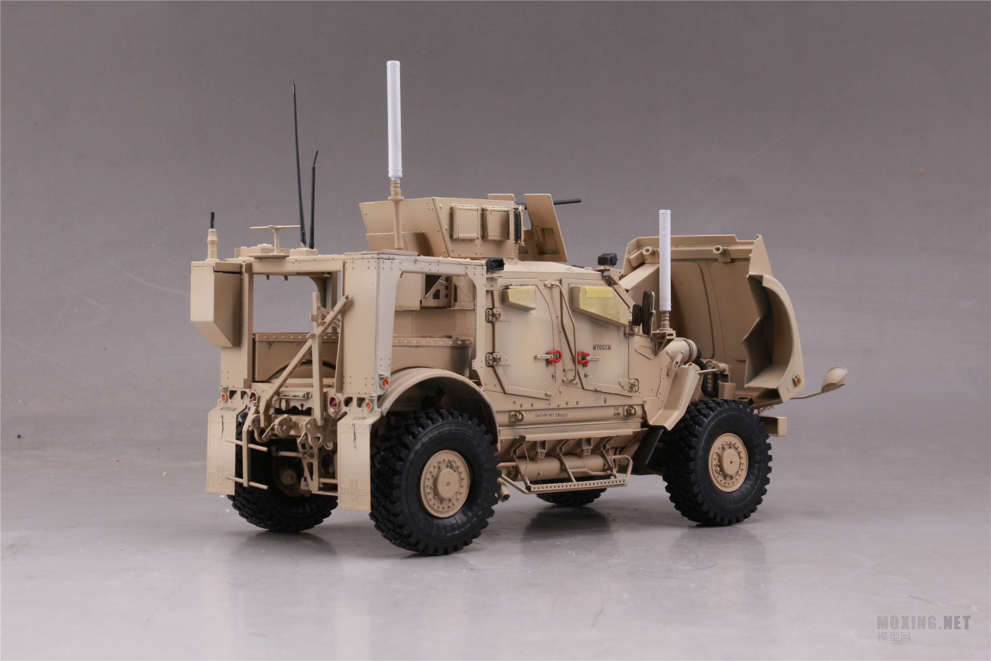

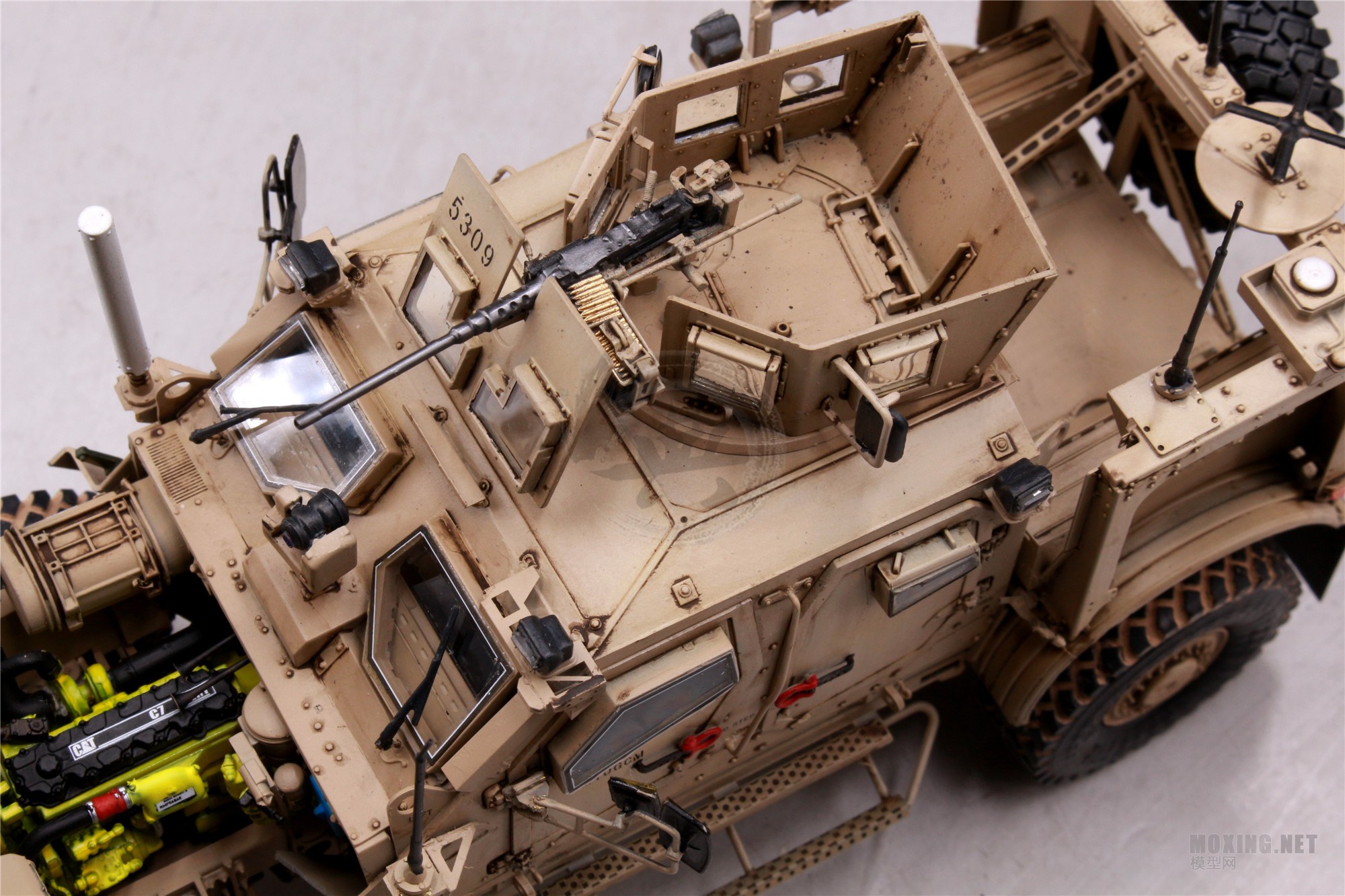

成品图

制作小结
作为一个全内构的轮式车辆,为了结构还原,模型的分件比较碎,零件的合模线处理量比较大,麦田黄色塑料使用笔刀刮合模线就足够进行处理。使用蚀刻片强化细节的地方也很多 ,不过好在蚀刻片折痕清晰,材质比较软,可以很轻松的进行弯折处理。整车有很多活动性,比如轮胎可以转动,引擎盖自由打开,武器站、反光镜等可以自由转动等。在制作上的步骤也考虑到全内构喷涂分色,可以在制作过程中分成几个大部分进行独立喷涂。
