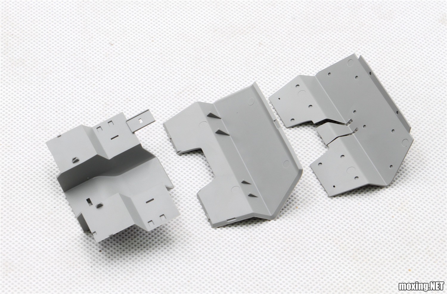

FOR的海马斯车头是双层结构,外层装甲板安装收定位很精准,内外层粘结后建议使用架子紧固一下,防止边缘出现凸起或者我缝隙,影响后面整体组装

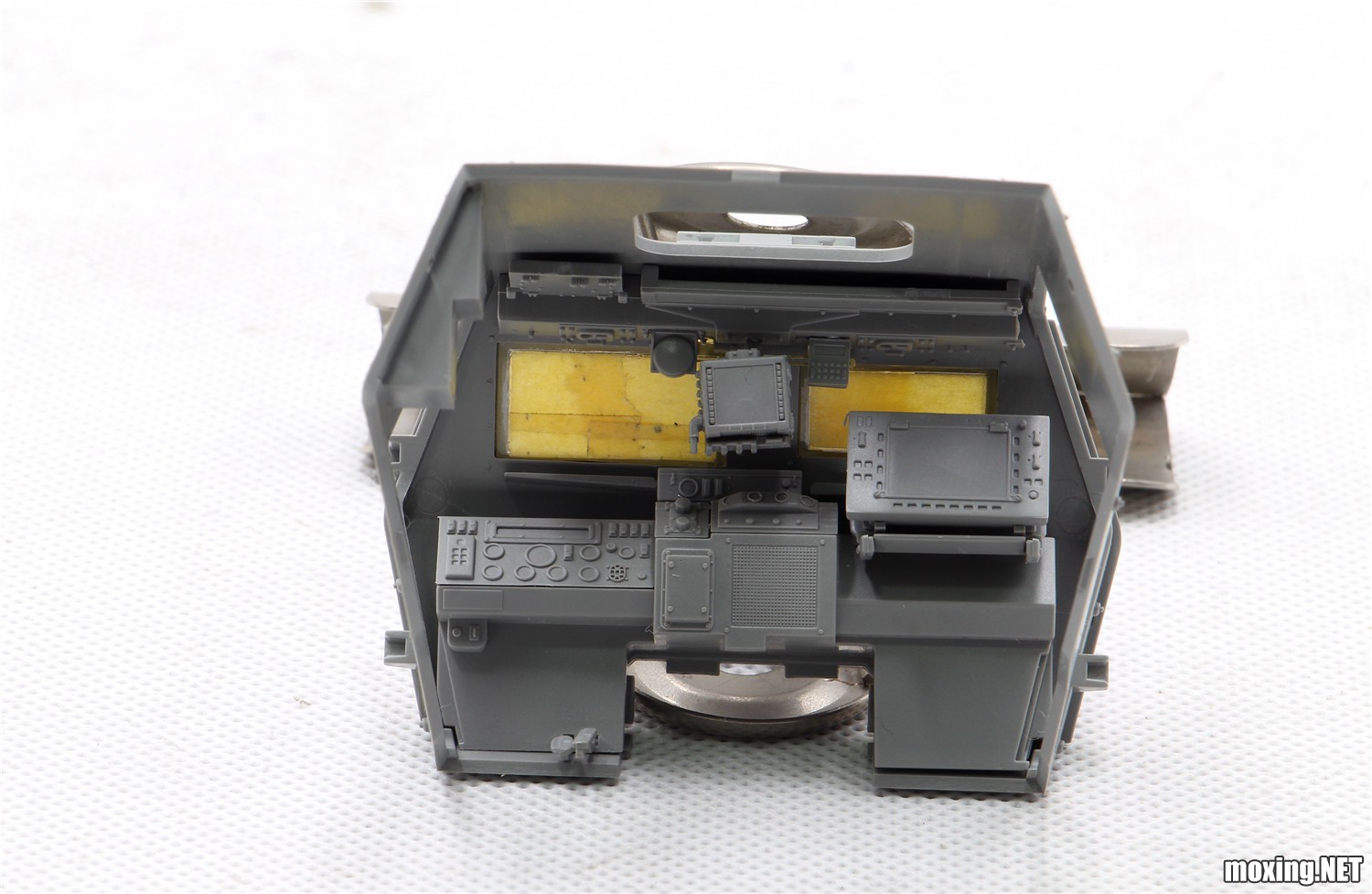

驾驶室内操作台假组调试,透明件部分进行了内外遮盖
C9、C10层门内框安装,说明书特意标注出来安装位置示意图
因为车门内框干涉,仪表台后续喷涂分色会很麻烦,仪表台两侧建议切除一下
切除两侧之后就可以比较顺利的假组安装 和取下喷涂

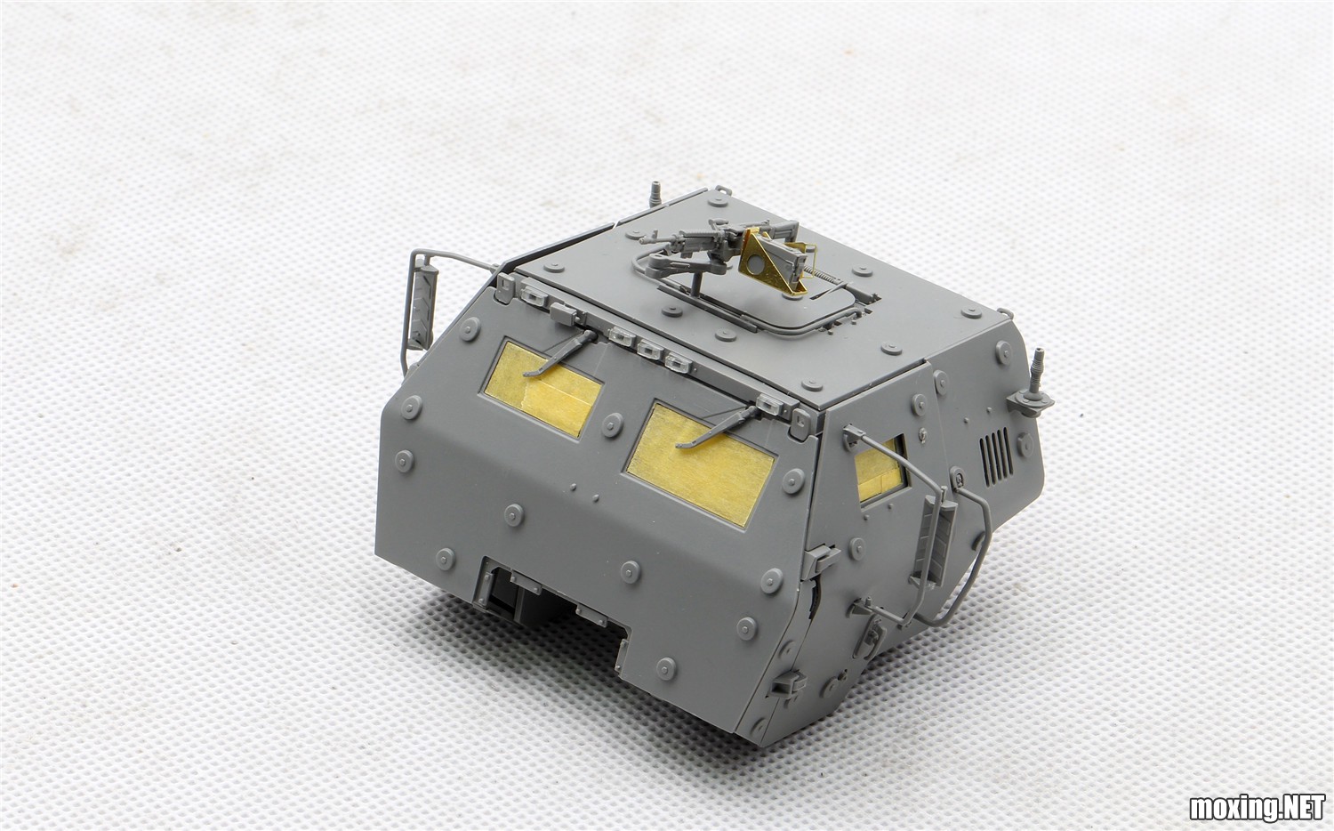

驾驶室主体部分完成

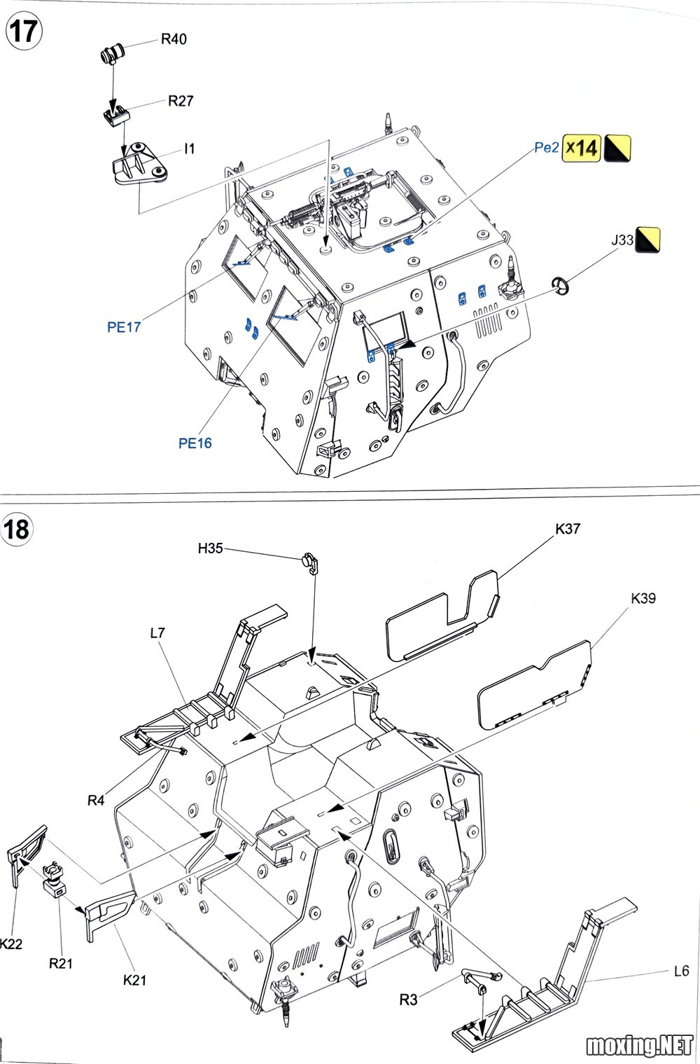

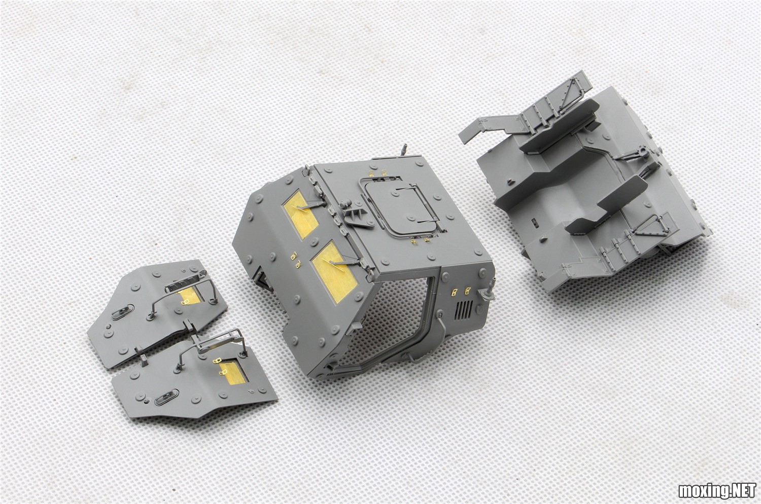

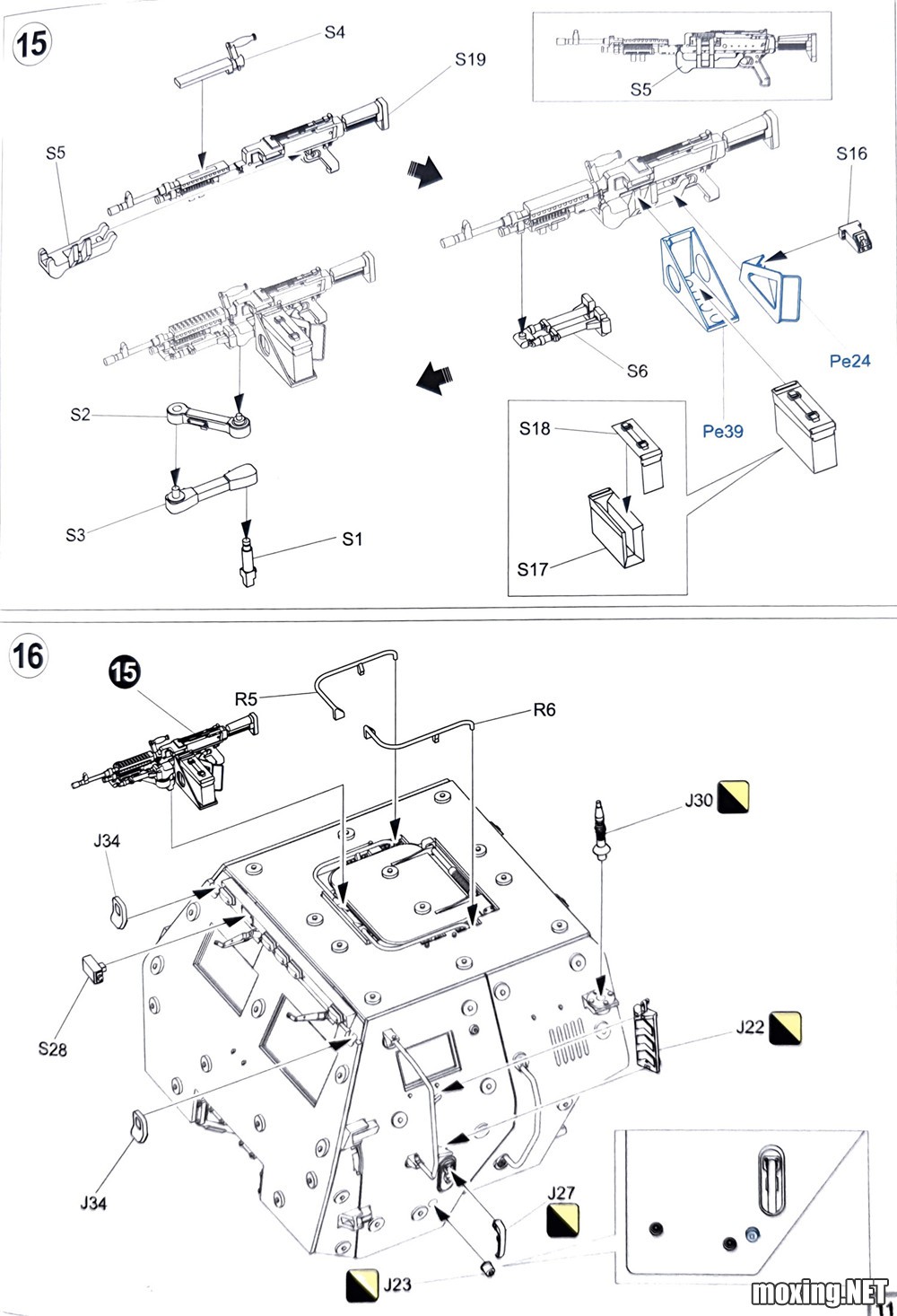

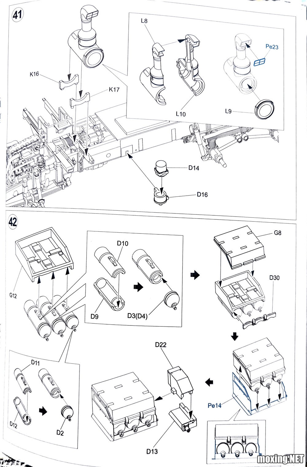

两侧驾驶室门有一处说明书错误,实际应该是PE40
舱门假组到驾驶室上进行位置调整
舱门反光镜支架,剪切时候要注意,建议带流道一起剪切,防止直接剪切蹦断
车头机枪基本都是S版小零件,制作时候防止零件蹦飞
驾驶室部分分件
附加装甲板蚀刻片小零件。PE2零件实际需要14个 板件给出了16个。雨刷的PE16、17件只有一个

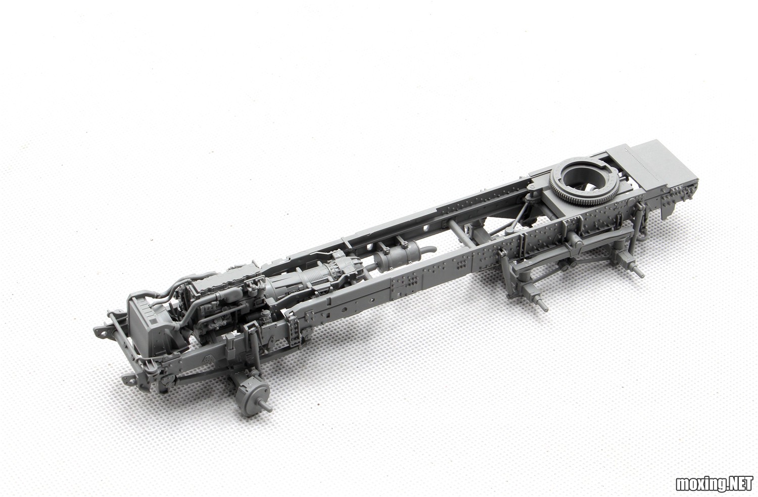

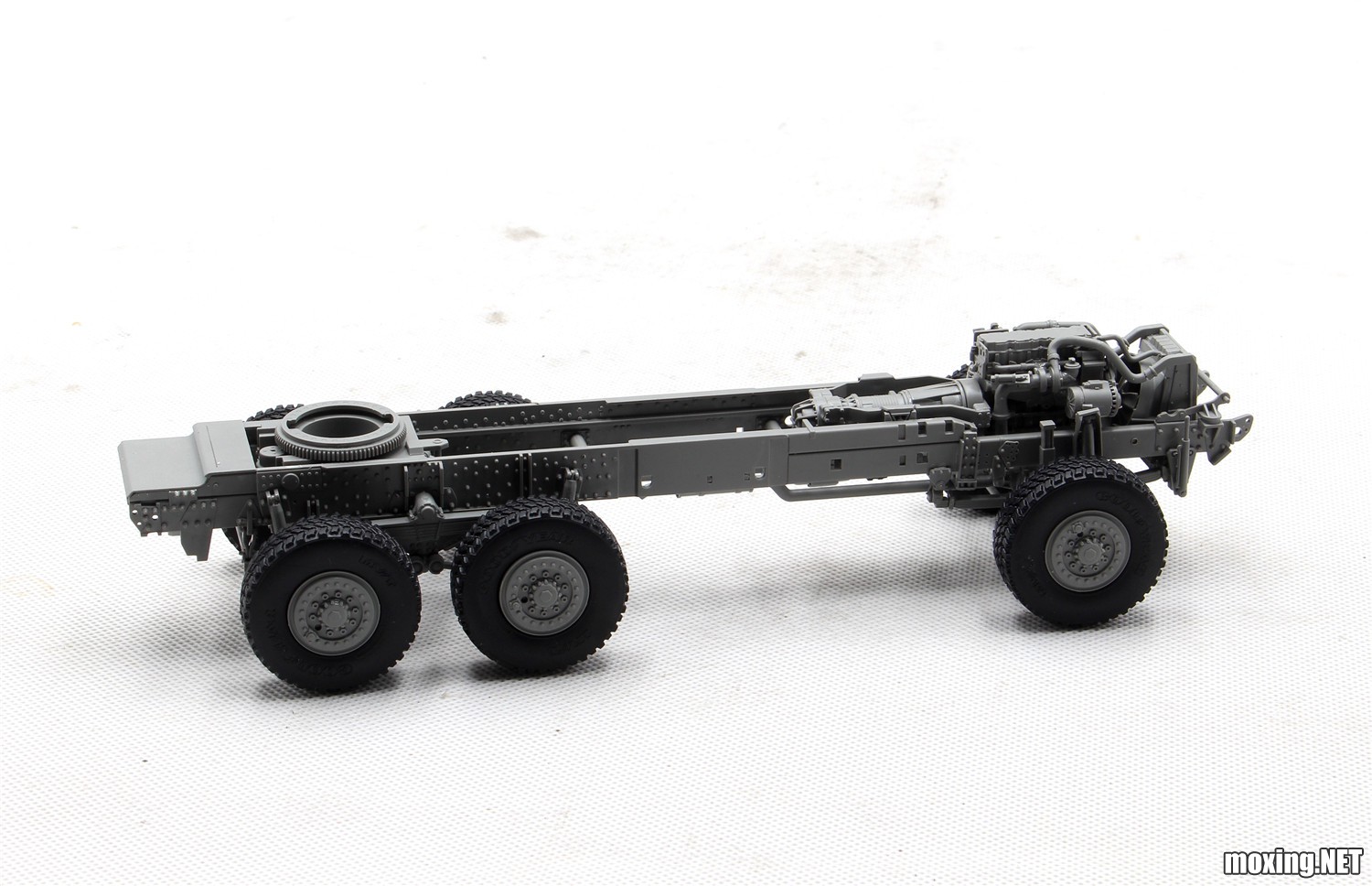

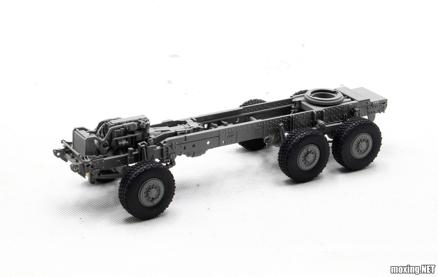

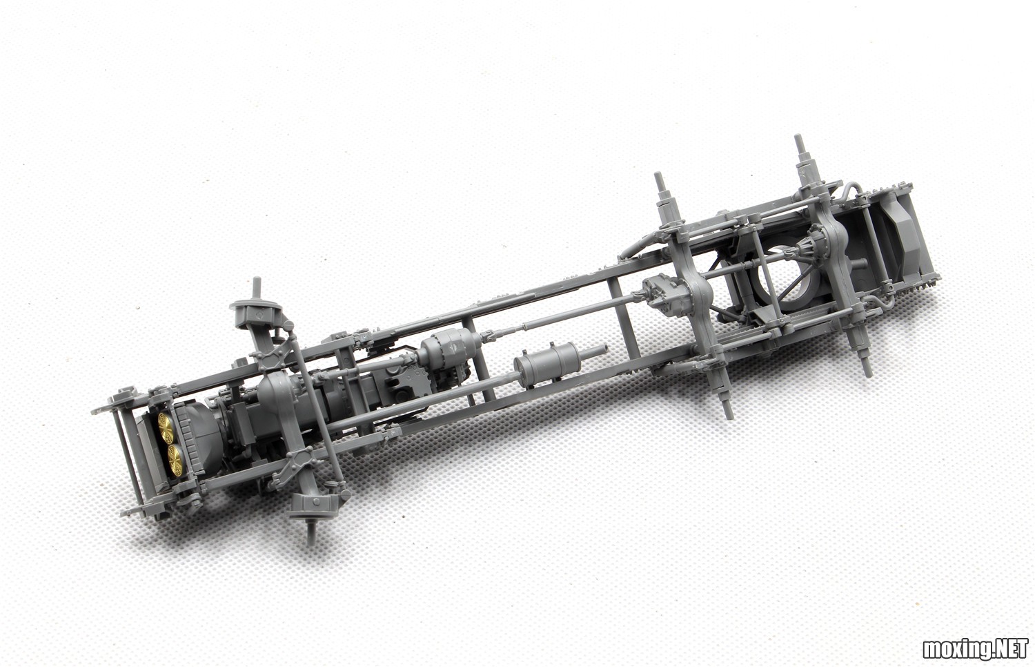

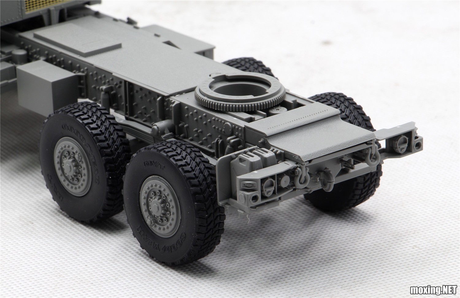

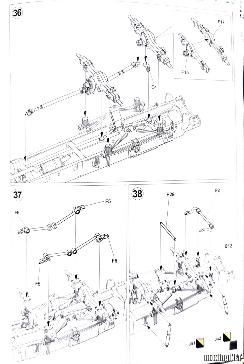

底盘制作比对说明书按部就班,注意一下安装H1零件后基本锁死了转盘的转动,后面涉及到发射架安装和卡扣位置调整,建议H1零件不安装
底盘主体完成发动机部分安装,发动机是有单独涂装指示。为了方便后续上色,发动机跟底盘也需要假组安装

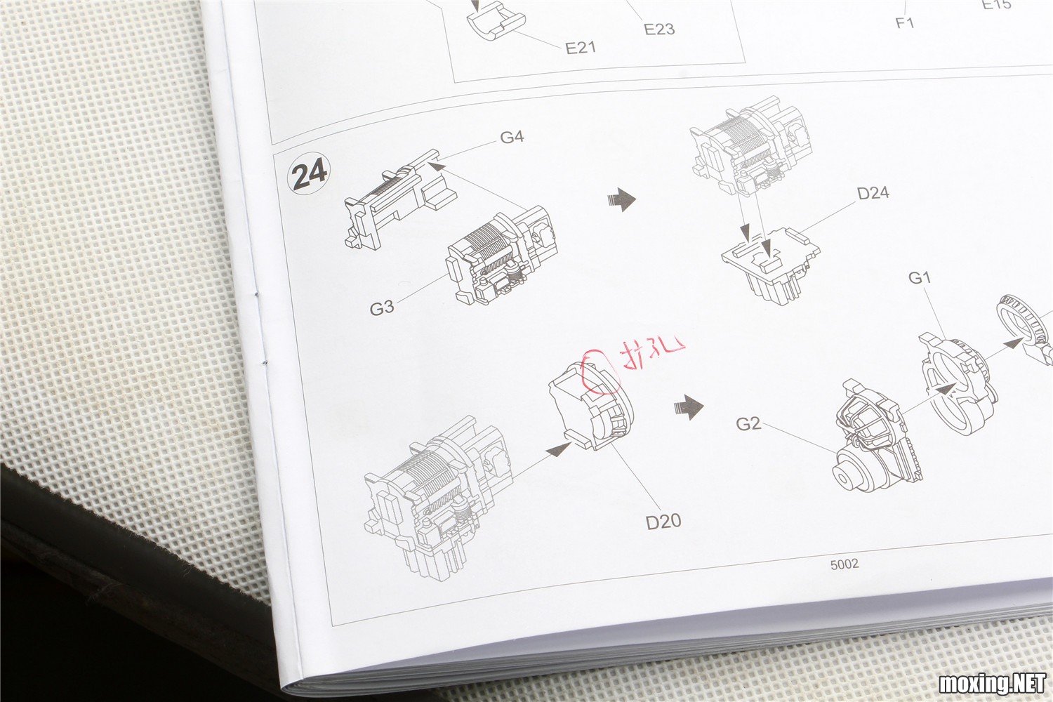

D20零件这豁口需要稍微扩一下
前轮可以联动转向
这里稍等重复标志应该是E11的,E18应该为E16
底盘部分基本完成
轮胎部分制作完成插上底盘进行悬挂调平
两边都要保证着地和齐平,轮轴插上后轮子比较容易脱落,建议轮轴轻微捏粗一点紧固一些
 楼主| 发表于 前天 16:16 | 显示全部楼层

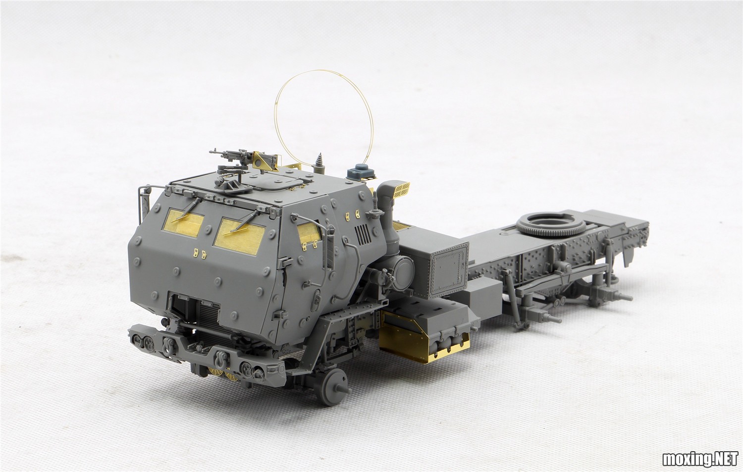

底盘上部零件装,空滤底下的两个桁架(L1、L4)不要跟车体粘死,否则发动机就取不出来了没法单独上色了
车体两侧箱子和发动机管线,两侧箱子设备可以跟车体粘结不影响发动机部分。发动机管线调整好位置跟发动机粘结,不要跟车体粘结
空滤桁架安装车体各种设备箱子

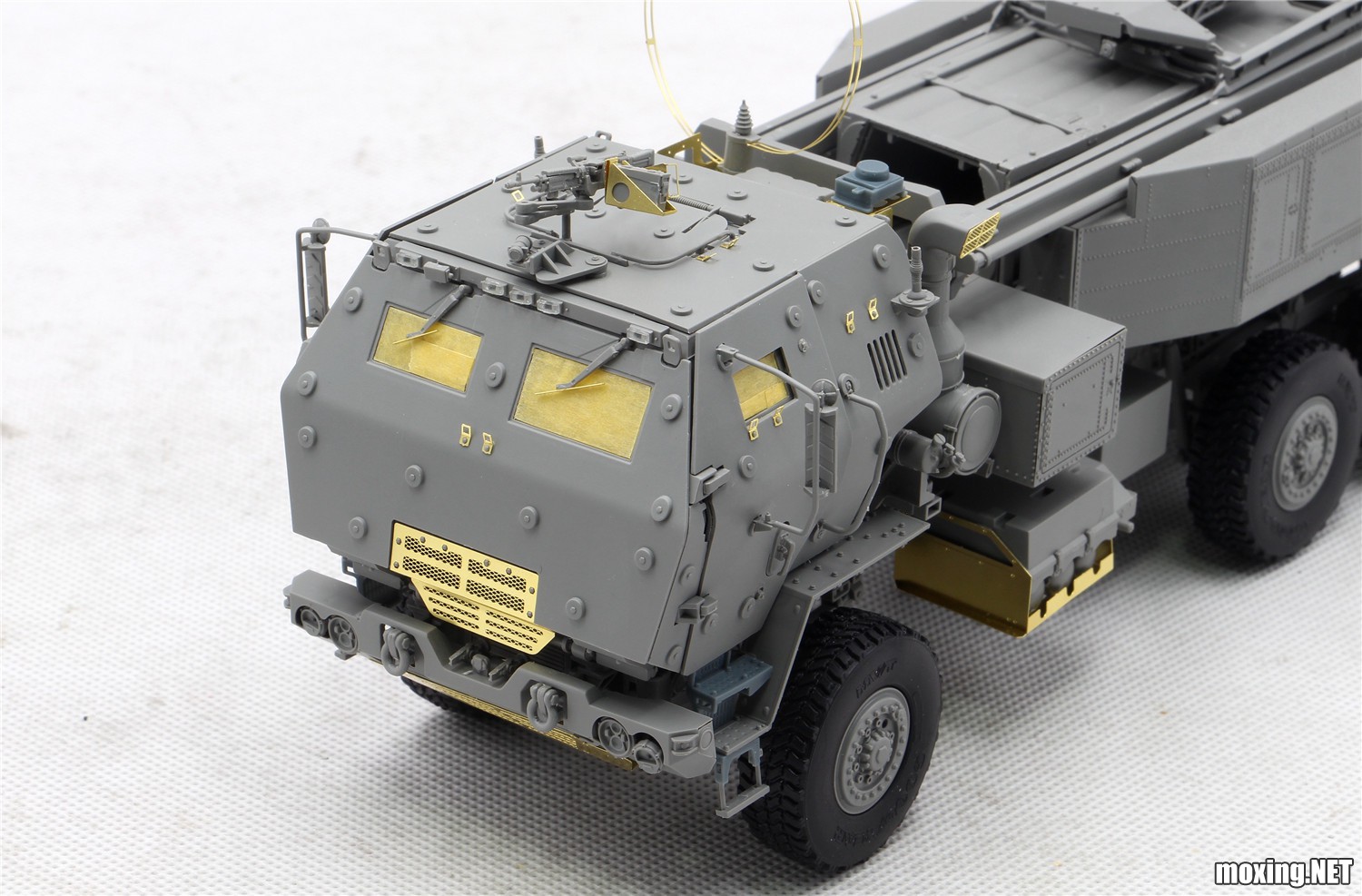

蚀刻片个人感觉软一点,弯折时候建议使用弯折钳辅助一下
整体分件

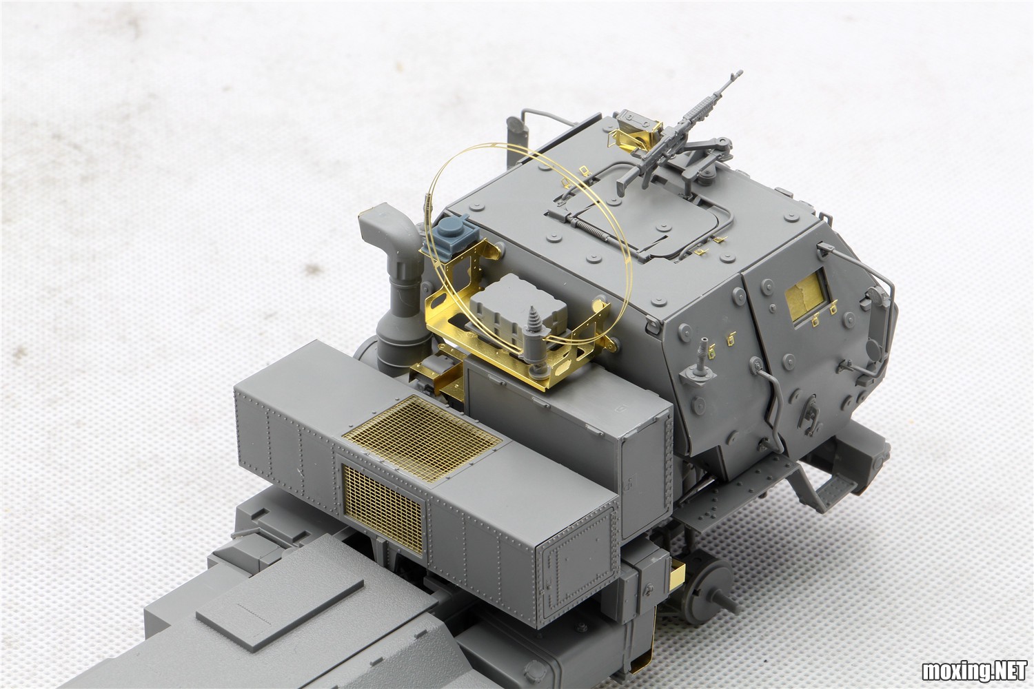

假组安装上车头

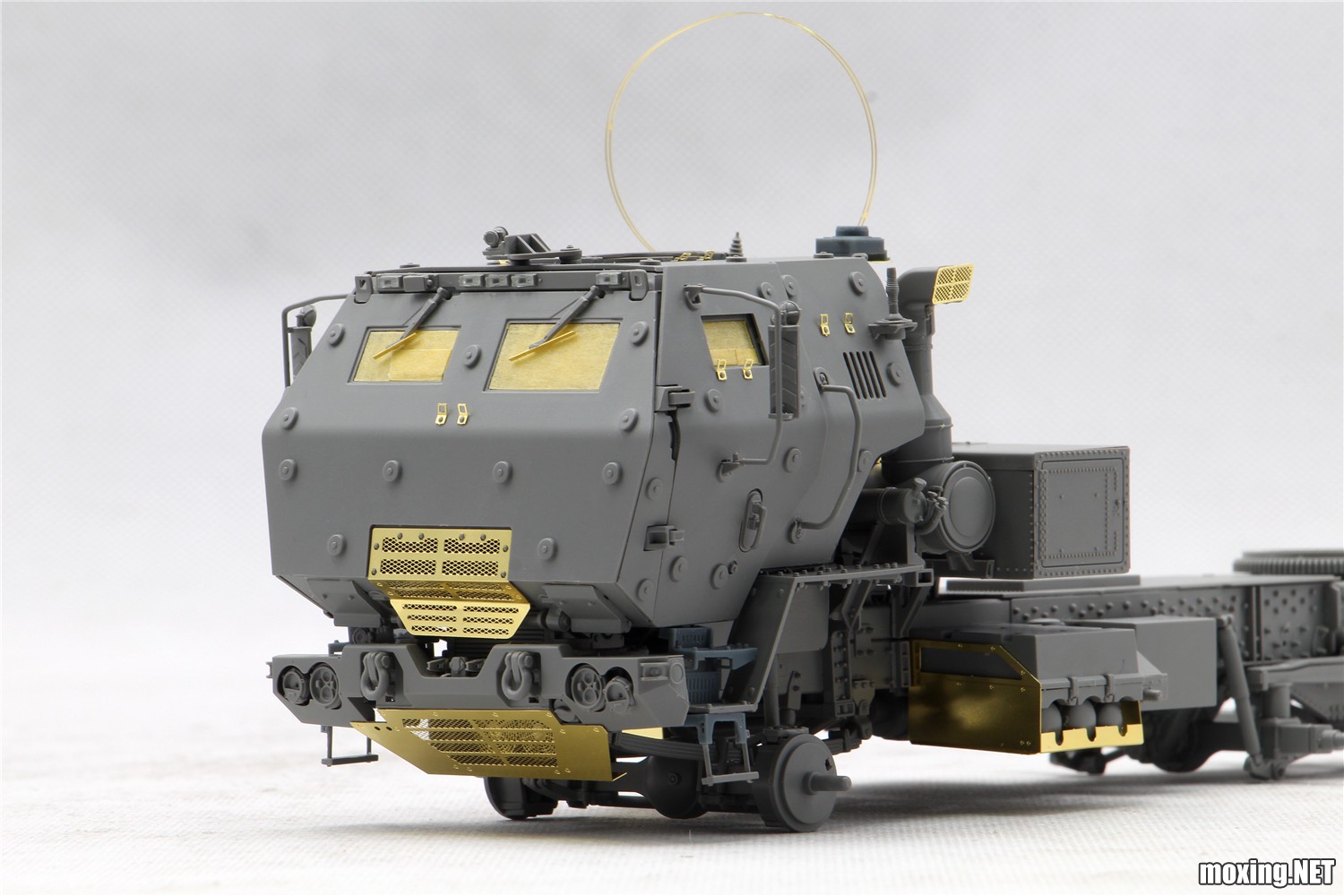

驾驶室脑袋后面全蚀刻片,按照折痕弯折很容易贴合,建议提前粘结到驾驶室上再安装各种天线和设备,防止整个蚀刻片支架变形
环形天线做了下打桩,方便后续续喷涂和摆放
车头部分蚀刻片定位十分准确,注意弯折角度

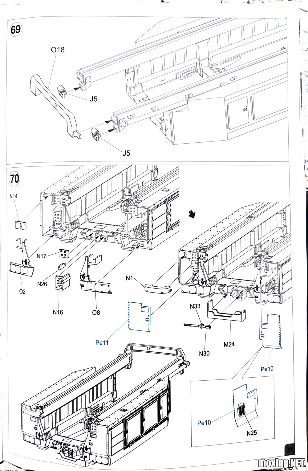

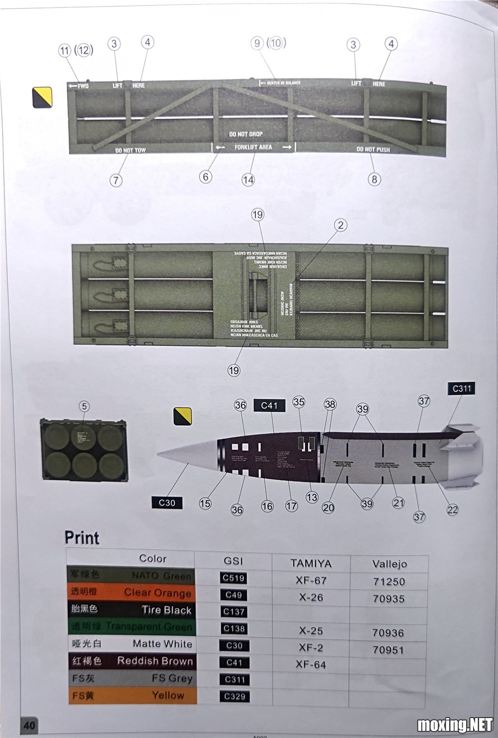

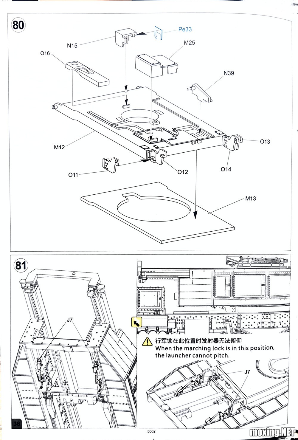

62步骤的这两个部件。说明书多出警示标记,有几处地方不要下胶水,保证活动性
发射箱主体说明书按部就班
62步骤部件安装后调试活动性
发射箱尾部蚀刻片安装前请假组调试好弯折角度。并且没有塑料件没有干涉再点速干胶
发射箱主体部分基本完成
安装到车体上进行调试

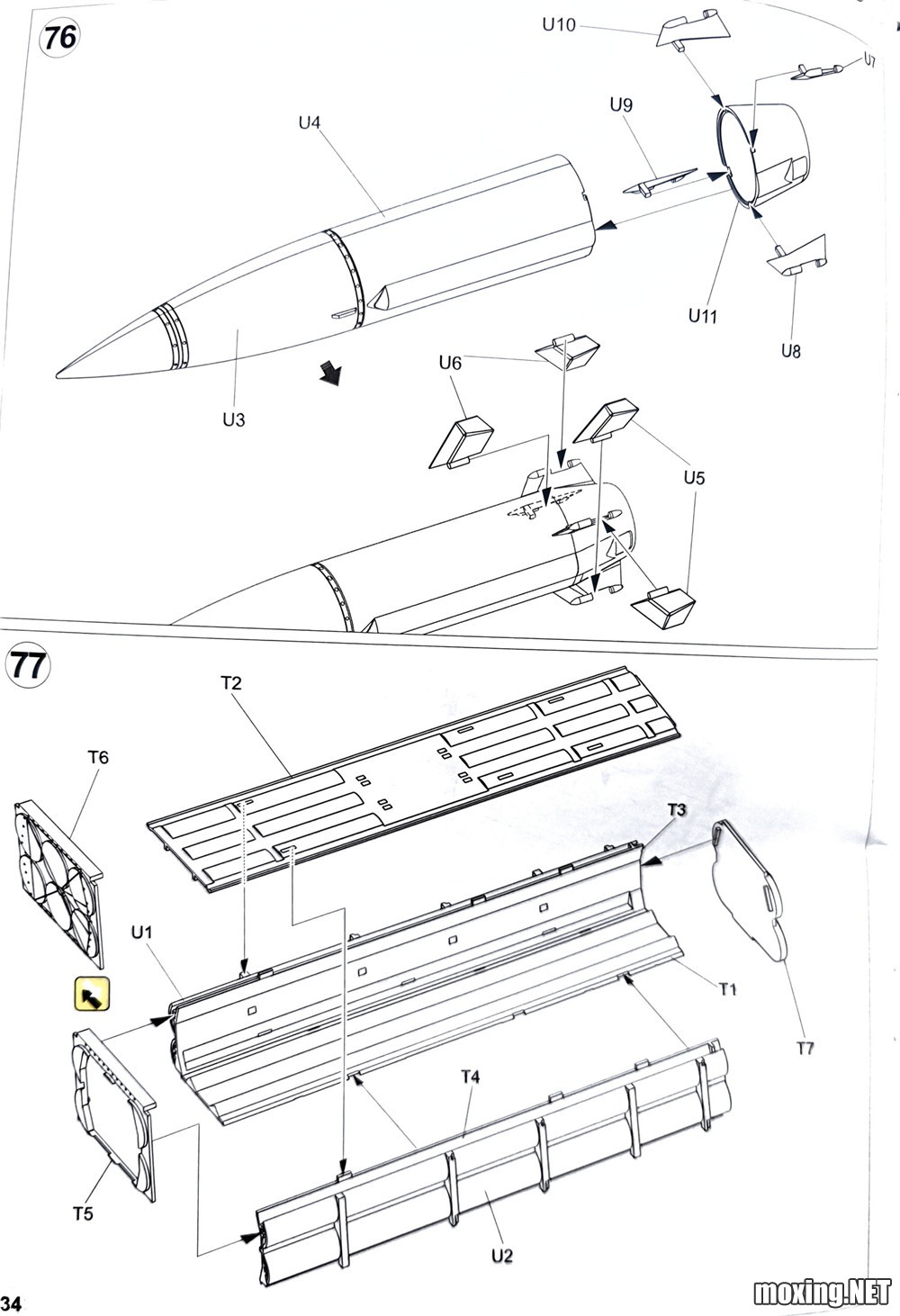

发射箱液压杆部分需要在组装时候反复调试活动件的阻尼。塑料件用力不当就会蹦断,我这里尾部使用了铜丝轴加固
发射箱可以制作成火箭弹版和导弹版本(二选一)这里制作了封绘同款。

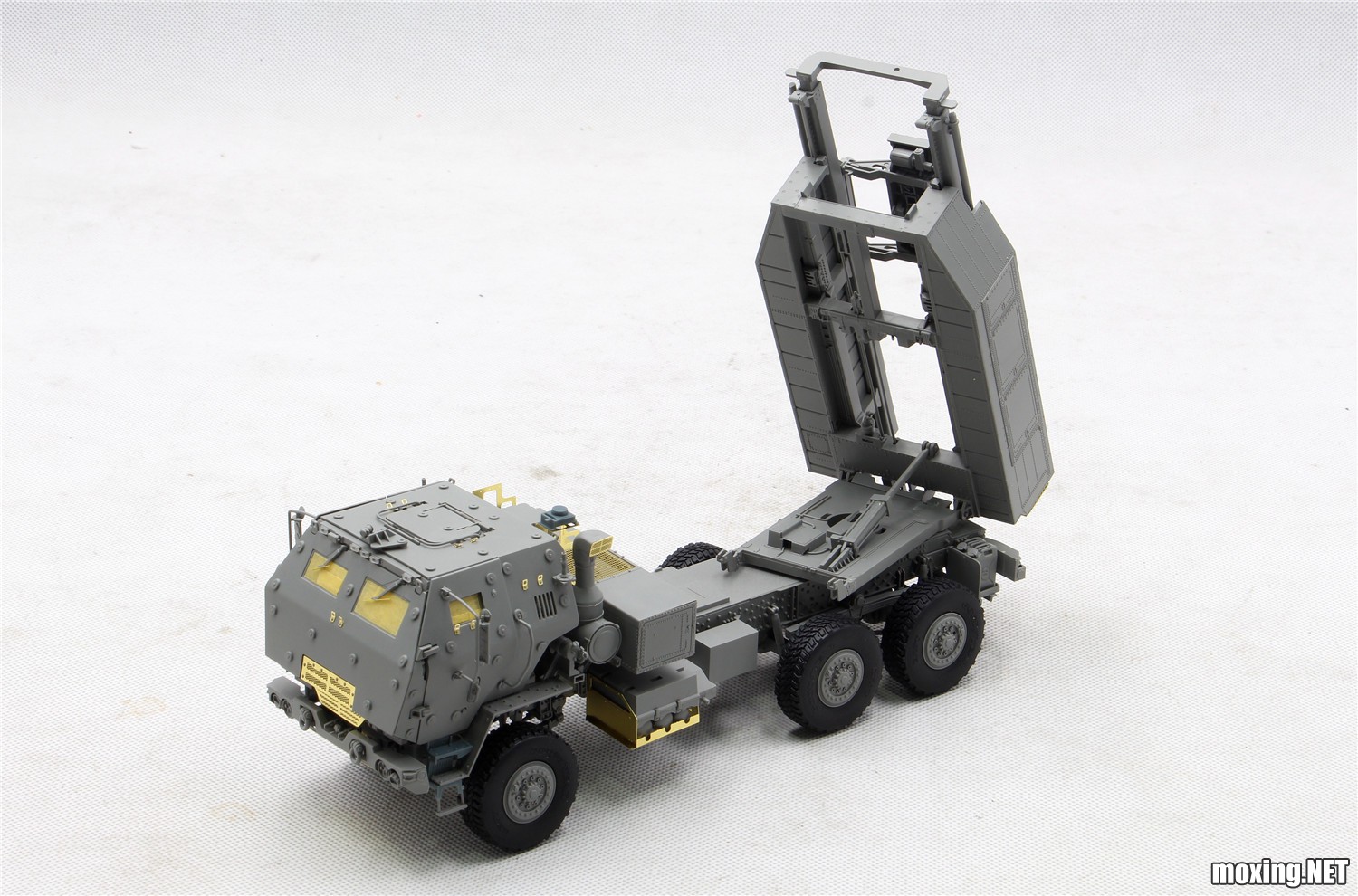

整车素组基本完成

作为一款全内构模型,模型开模细致清晰锐利配置也十分丰富,定位孔和组合度都不错,各种车体结构机机械设计都十分还原。模型整体制作的工作量比较大的,板件数量十分的多,制作时候基本每个部件都涉及到众多板件来回切换,建议备一个专用零件盒子盛放剪切下的零件防止遗失。说明书出现了几处错误,对应的零件也比较好找。说明书火箭弹发射筒和导弹发射筒二选一,但是说明书上区分不明显,需要提前仔细阅读和分辨。
