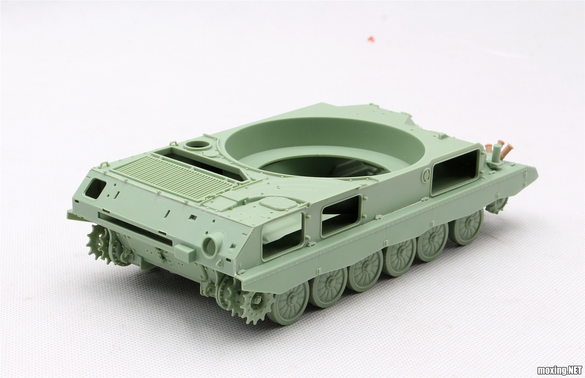

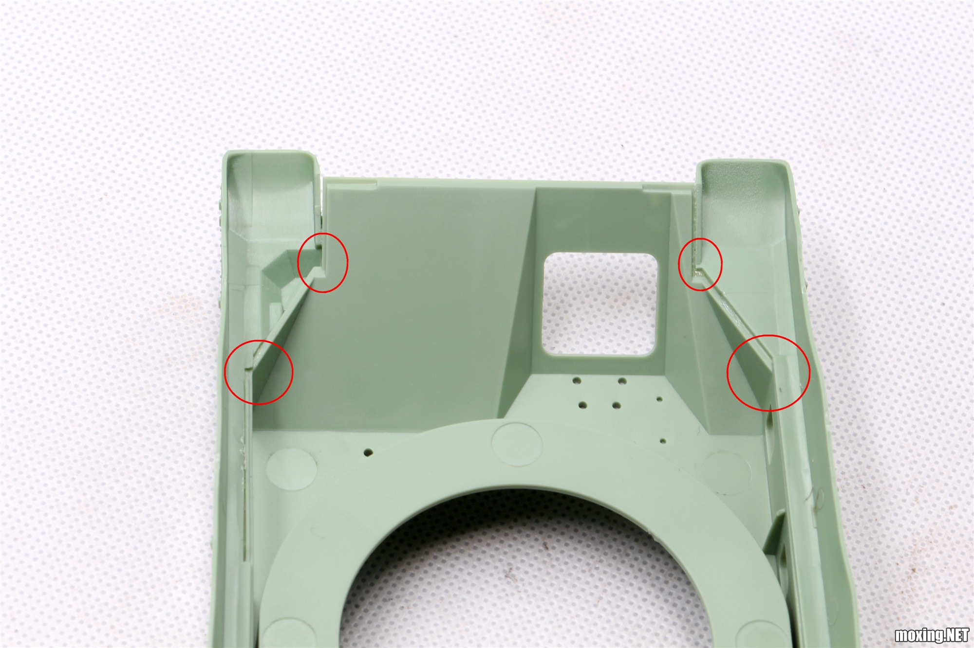

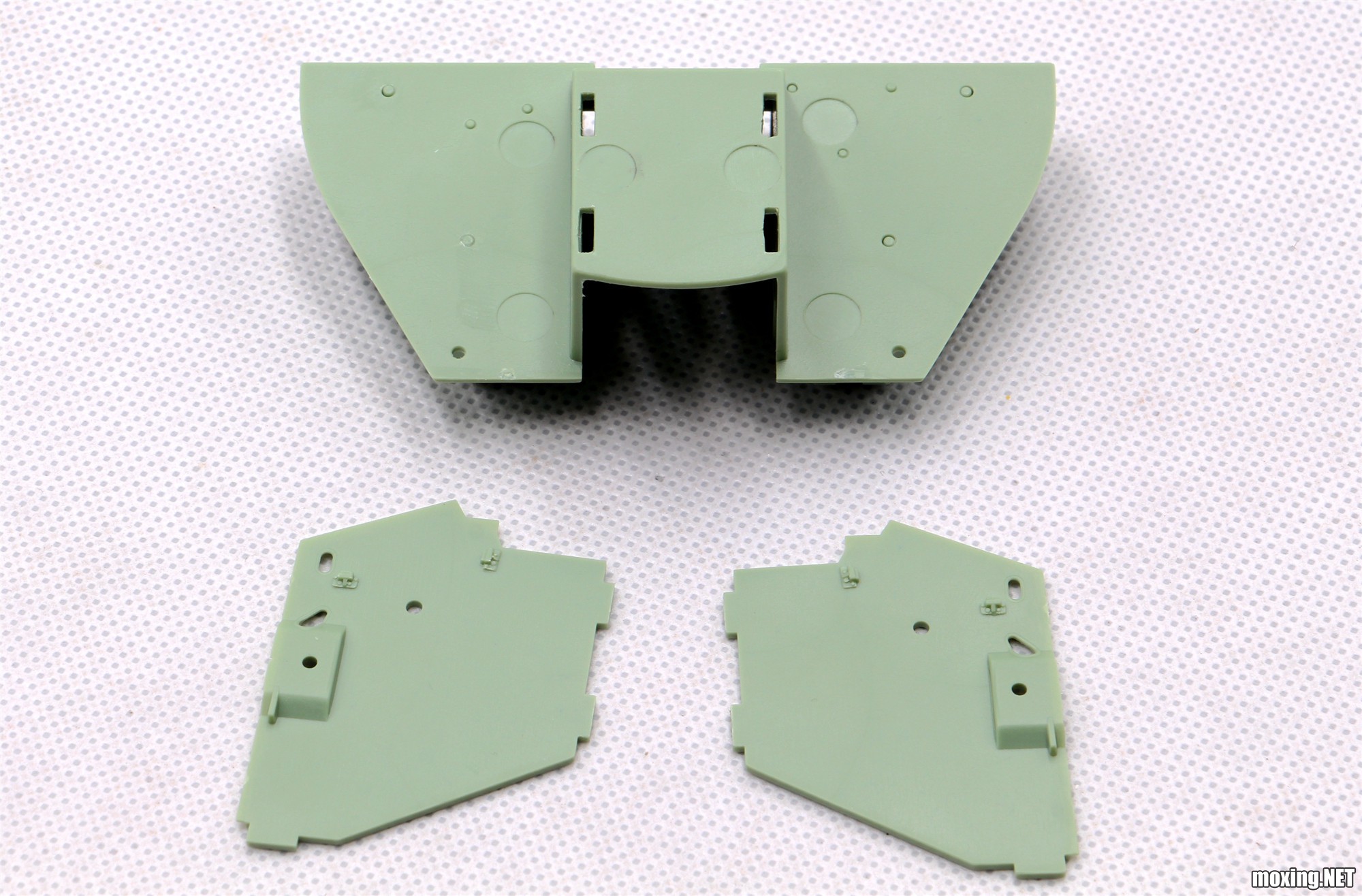

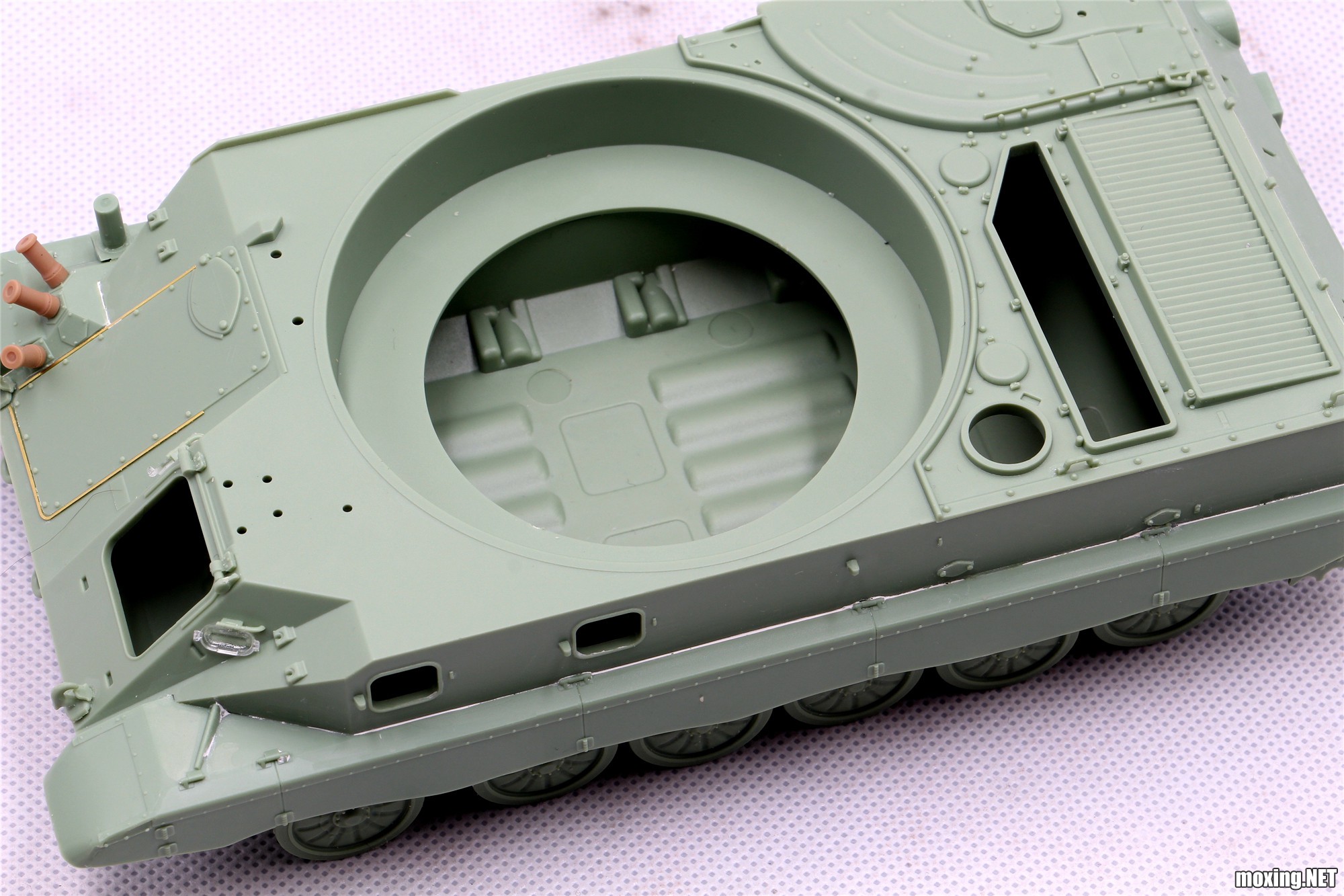

两侧裙板和车体进行组装

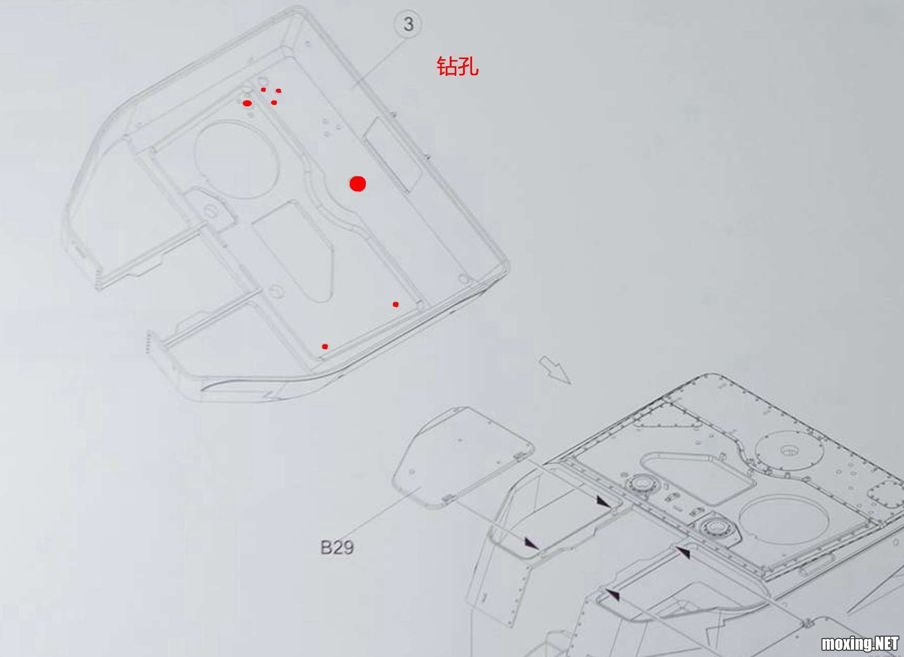

注意反面这四个点年接受可以提前处理一下。否则影响组装有干涉

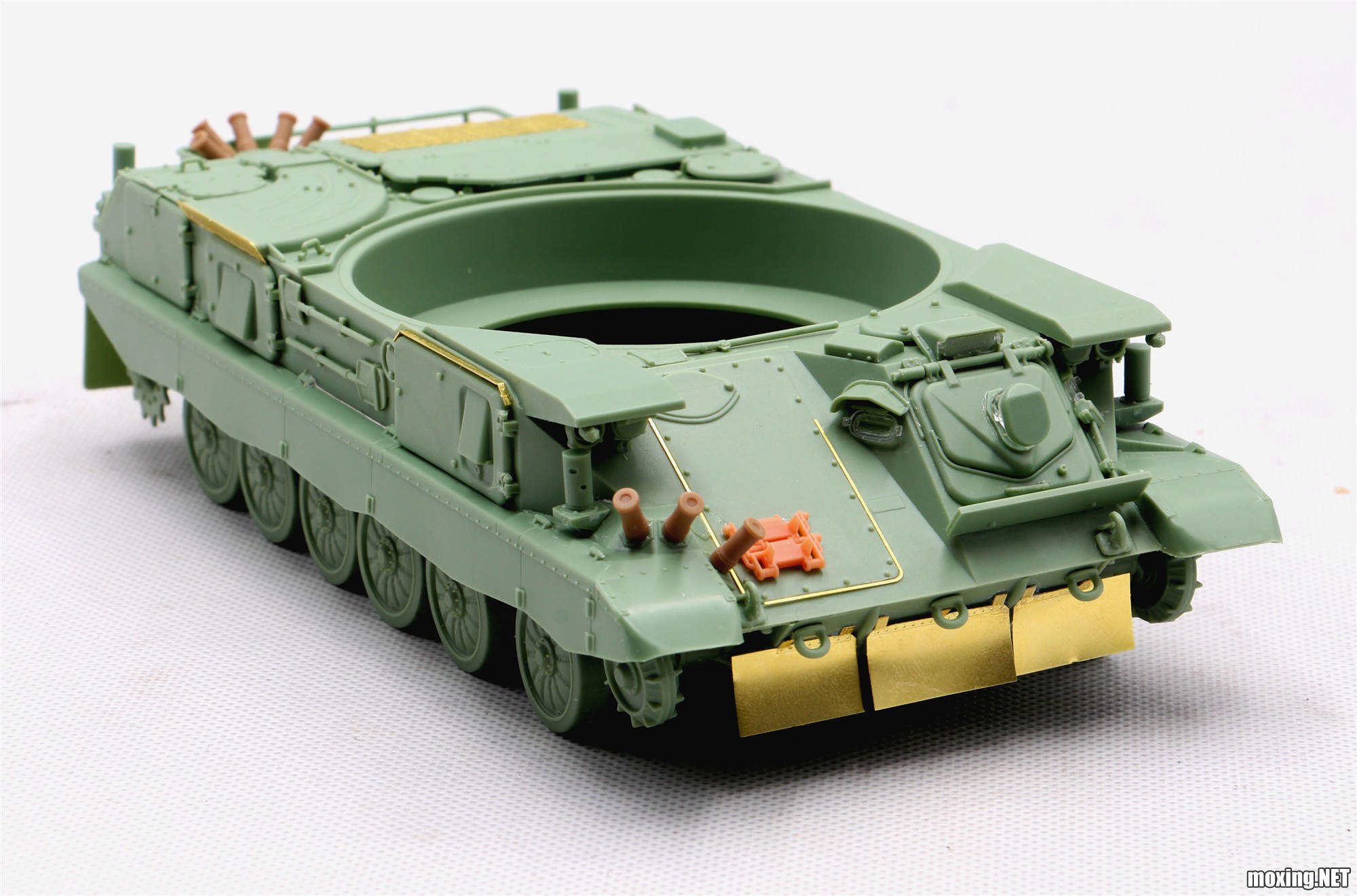

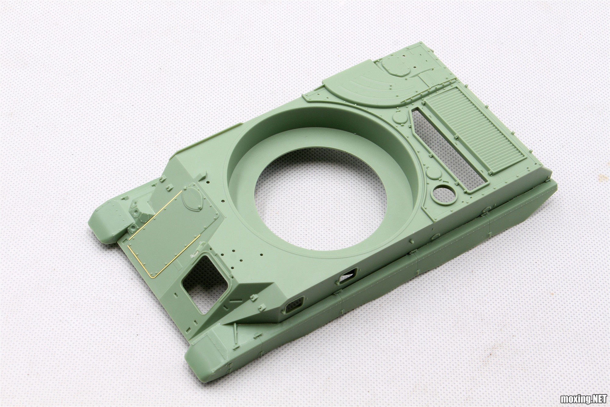

上下车体合拢

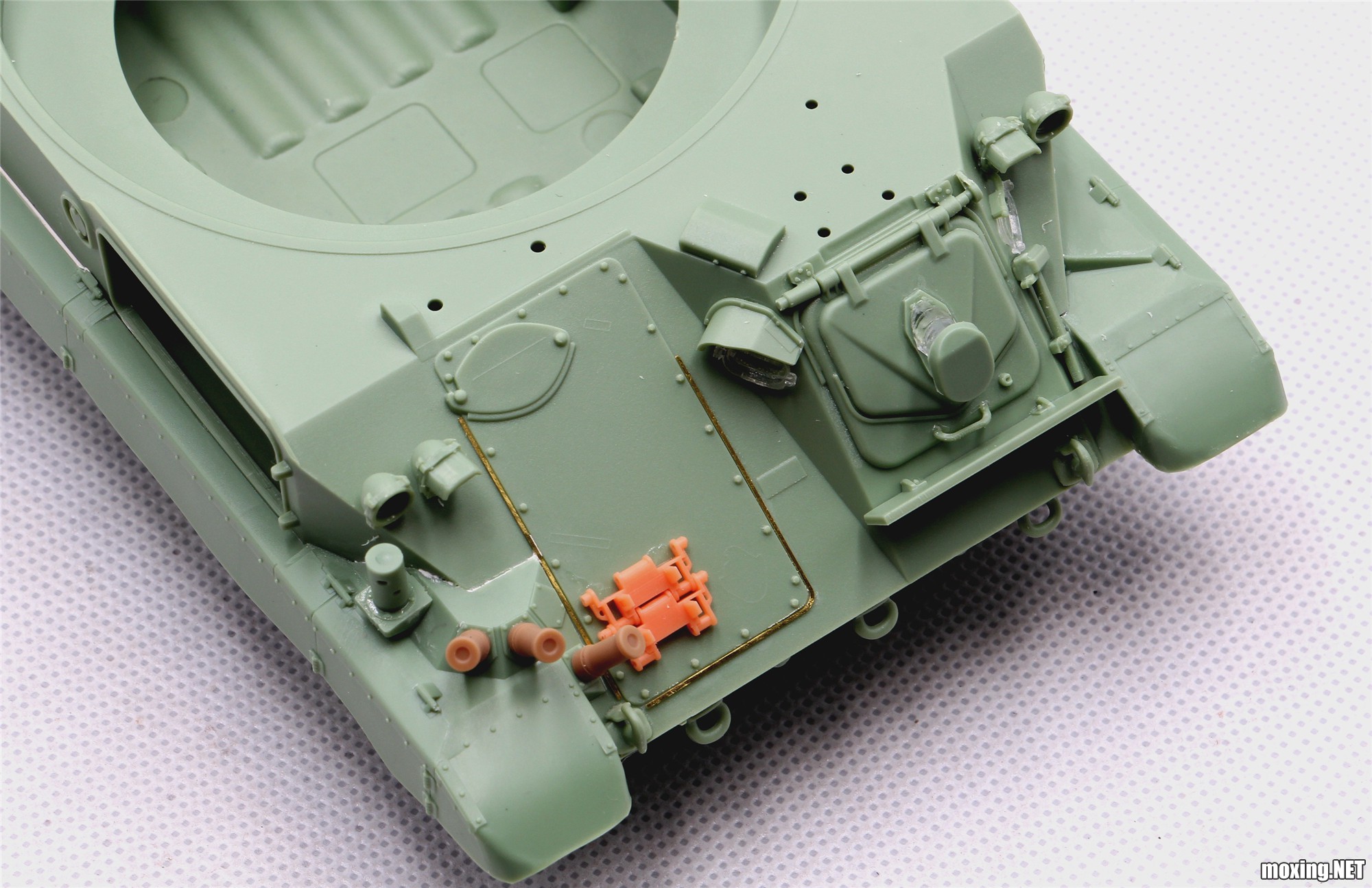

烟幕弹换装ET的打印件,挡泥裙板跟车体连接处还是使用了补土填补缝隙
裙板翼子板是一个整体零件,安装后需要反复假组调整,也还是会有轻微缝隙出现,使用补土填补

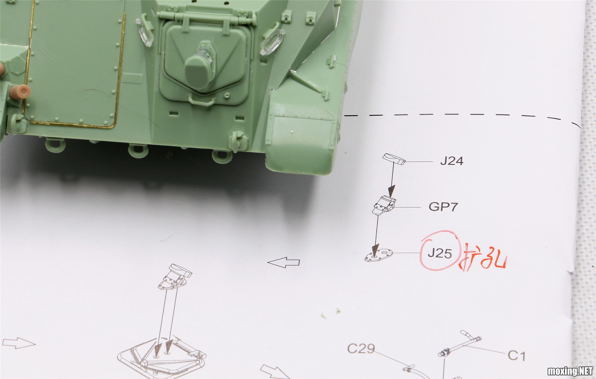

驾驶员舱盖零件需要进行扩孔
首上零件基本完成

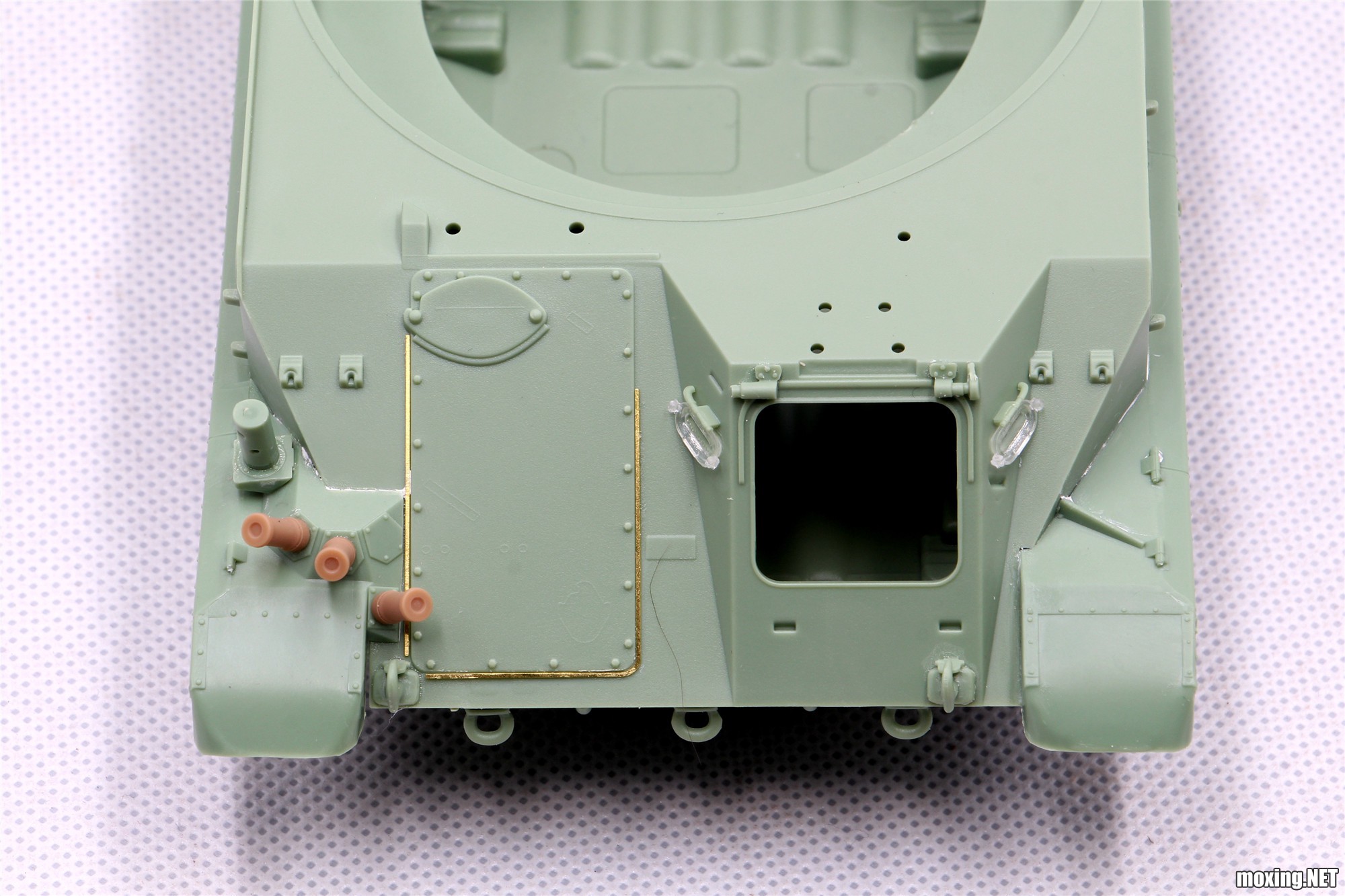

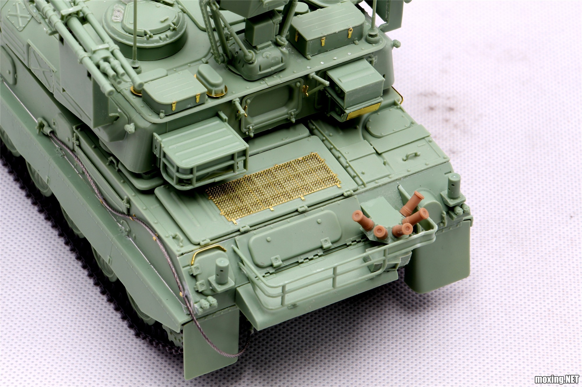

车尾零件也比较简单,但是说明书错误比较多

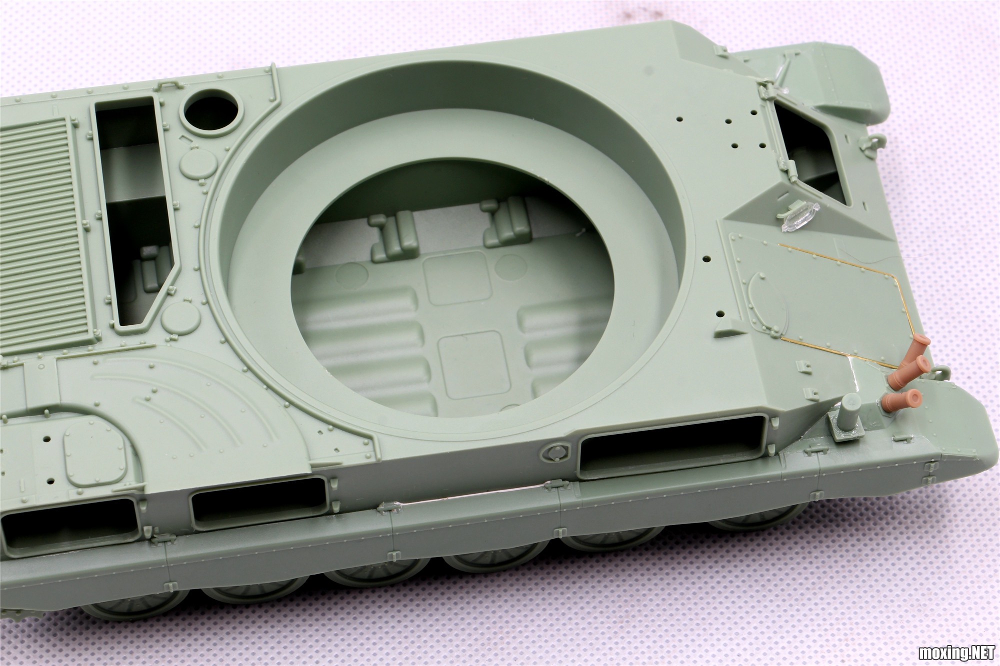

车体部分主体完成
说明书错误
首下挡泥板安装没有定位置指示,安装收需要假组调整

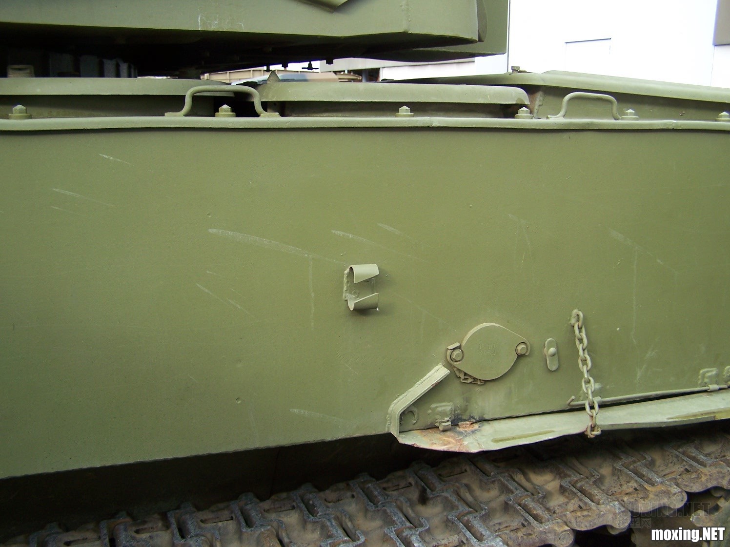

模型提供的缆绳部分剪切1.5厘米,长度正好安装
实车缆绳卡扣接近封闭C口。模型钢缆比较粗,弯折U口就可以

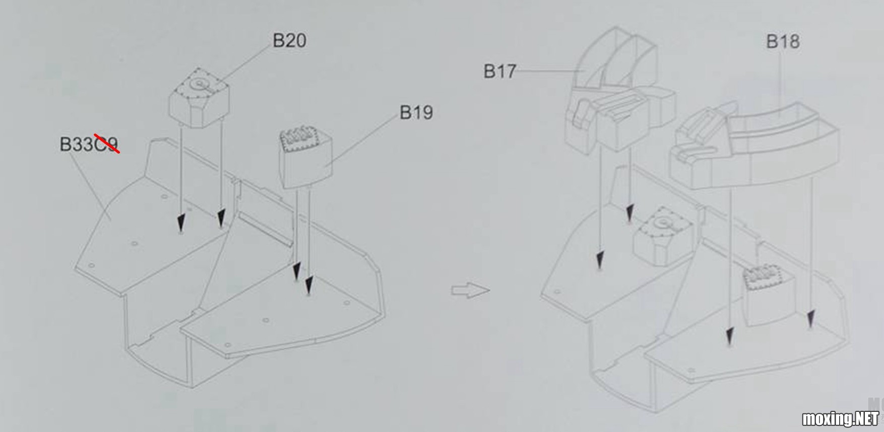

两侧的高炮也是不同方向的,编号会更方便。高炮后面的小把手零件A29接在炮尾就行。另外就是两侧的齿轮和抛壳管标反了
B33后面跟了个多余C9

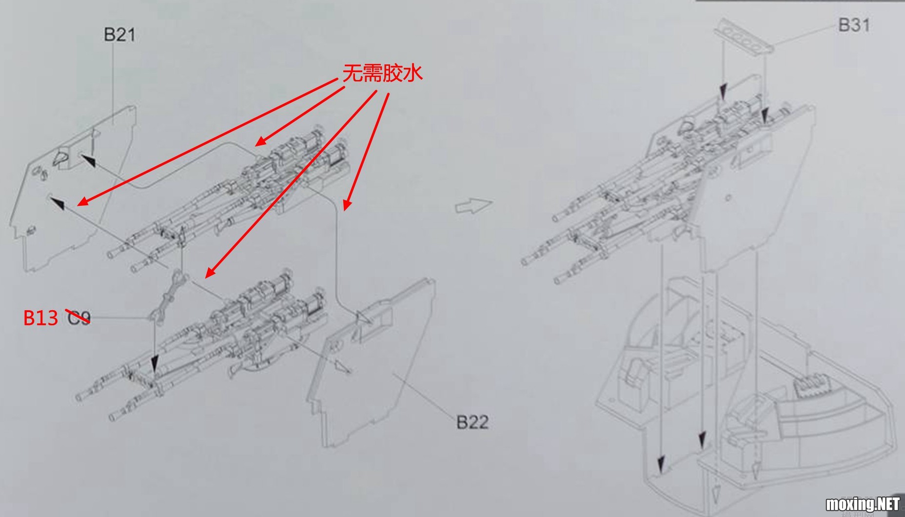

高炮是可动的,所以和两侧舱壁连接时不用上胶水;中间的连杆标错了
4门主炮可以联动俯仰活动,阻尼稍大,可以固定在任意角度

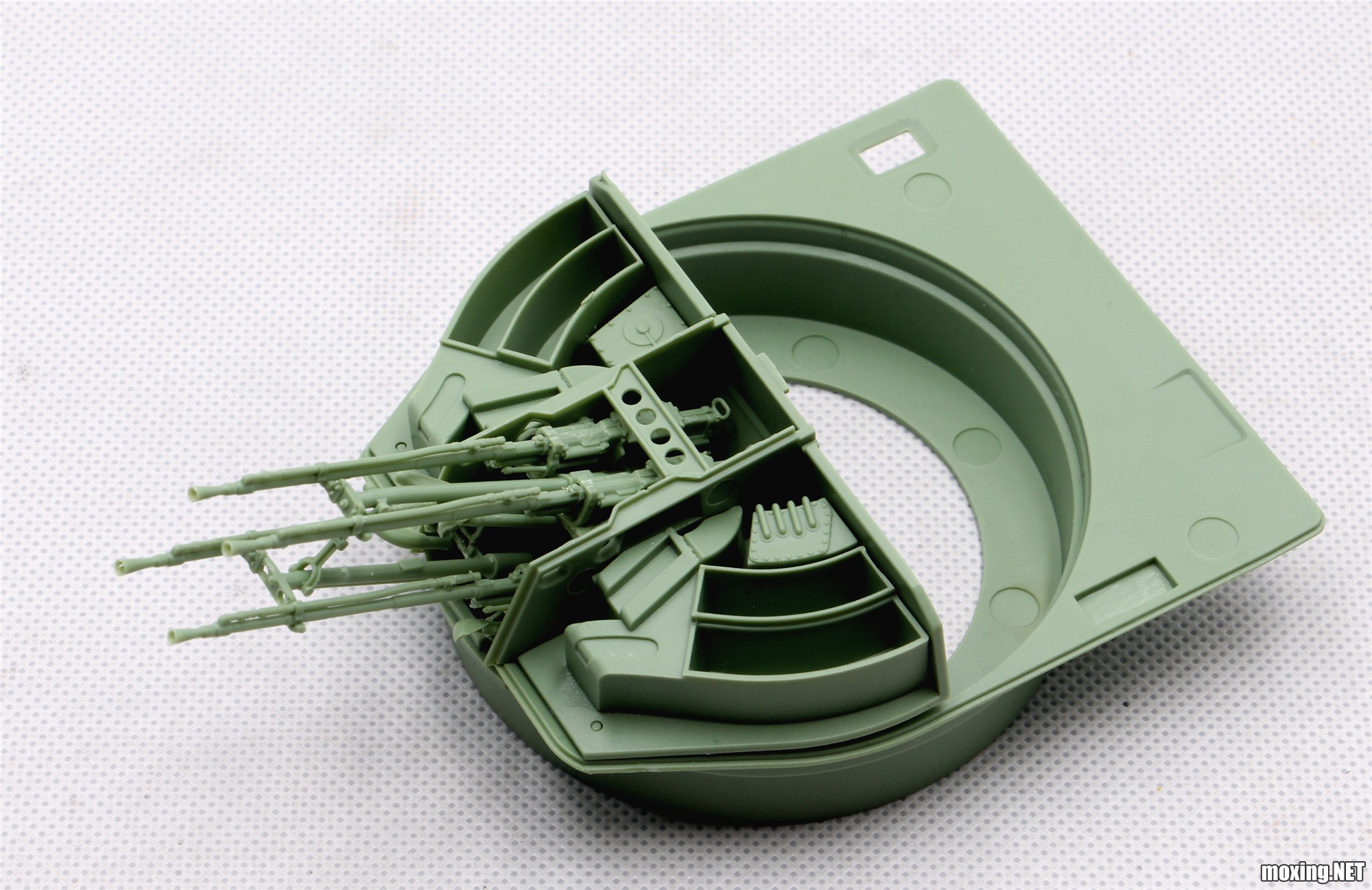

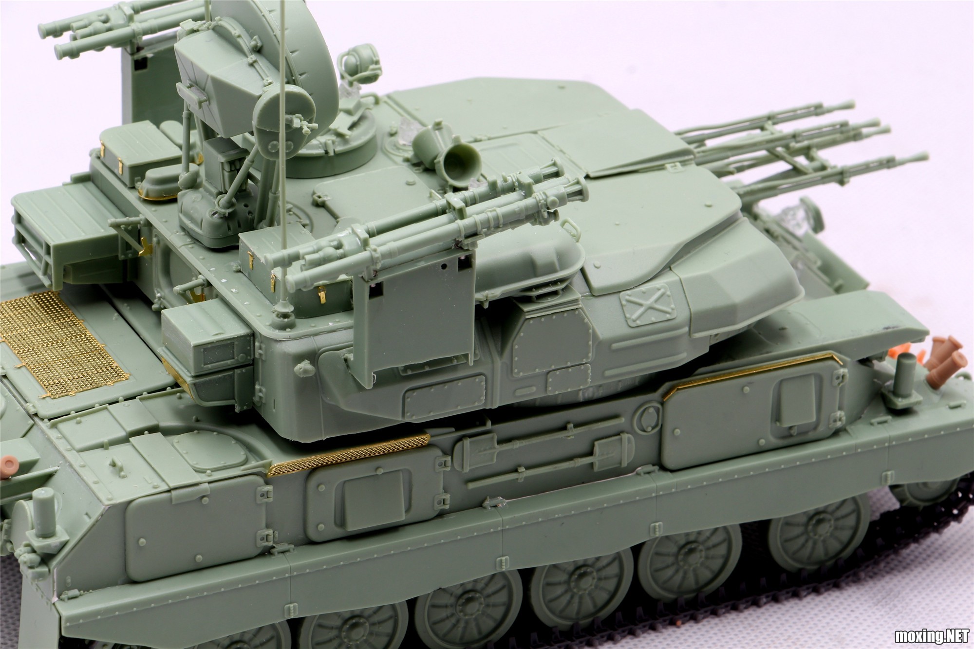

按照说明书,高射炮组实现安装到炮塔底座上再安装炮塔,但是这样容易出现高射炮组零件跟炮塔干涉不到位,炮塔上下合拢出现缝隙

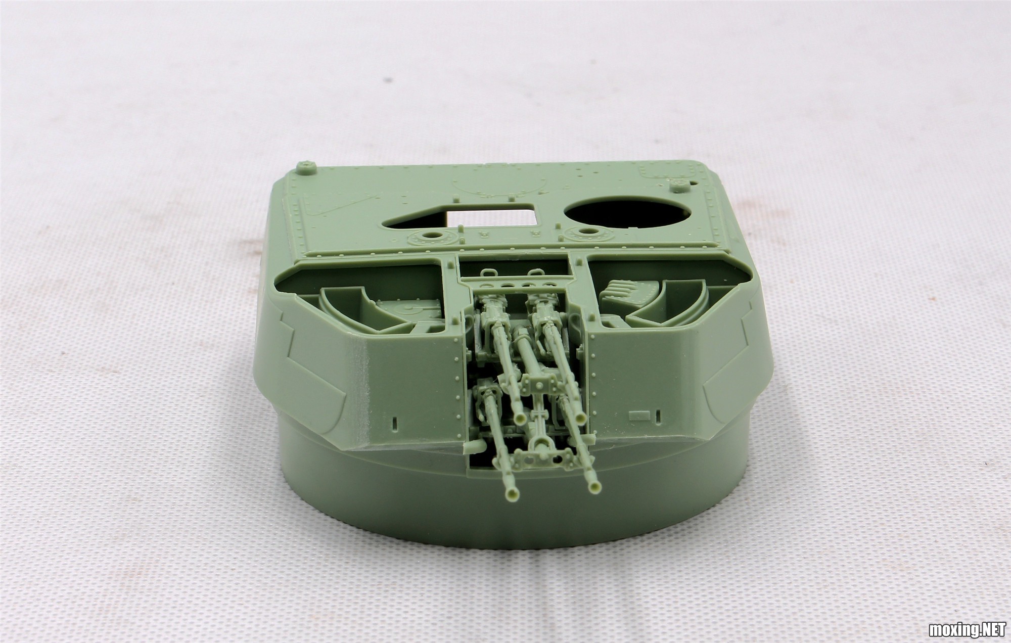

建议高射炮组提前跟炮塔组装链接。安装到位平整后 在跟炮塔底座粘结
炮塔顶部标红的地方要钻孔,特别是雷达底座下面,要钻大点
改变安装顺序后,上下炮塔顺利合拢
炮塔底部也没有出现干涉或者不到位情况

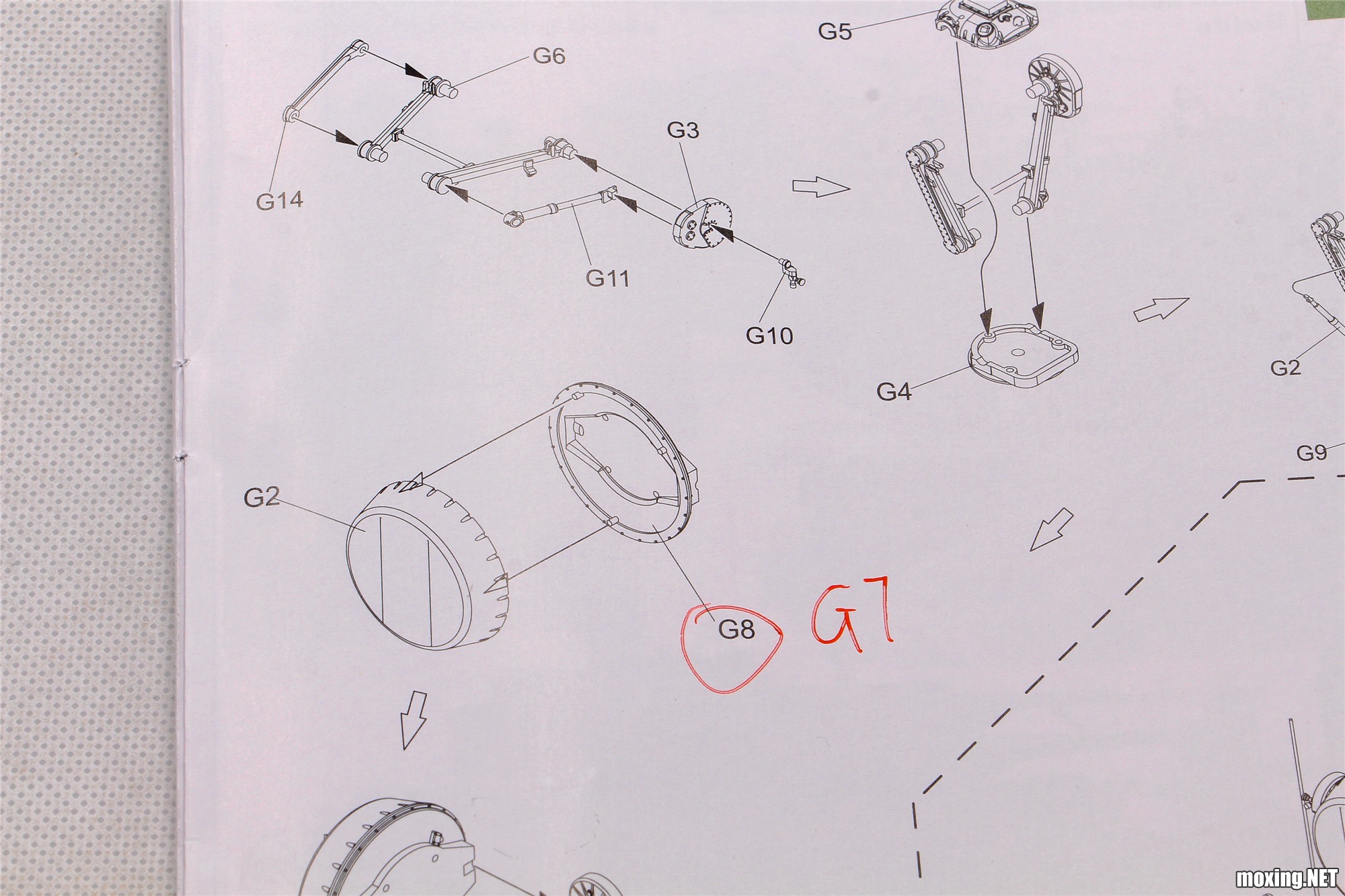

说明书部分的错误

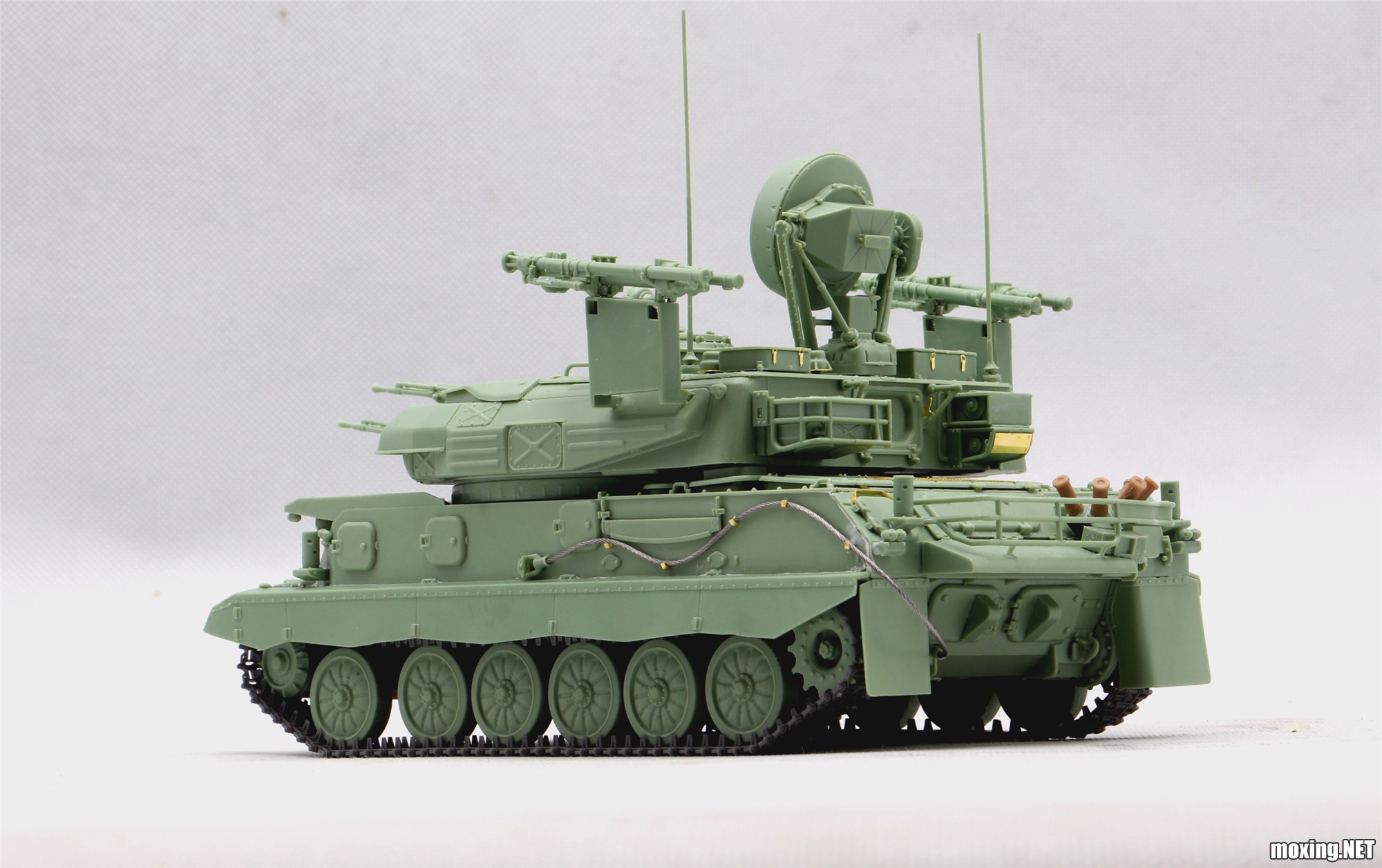

整车基本完成

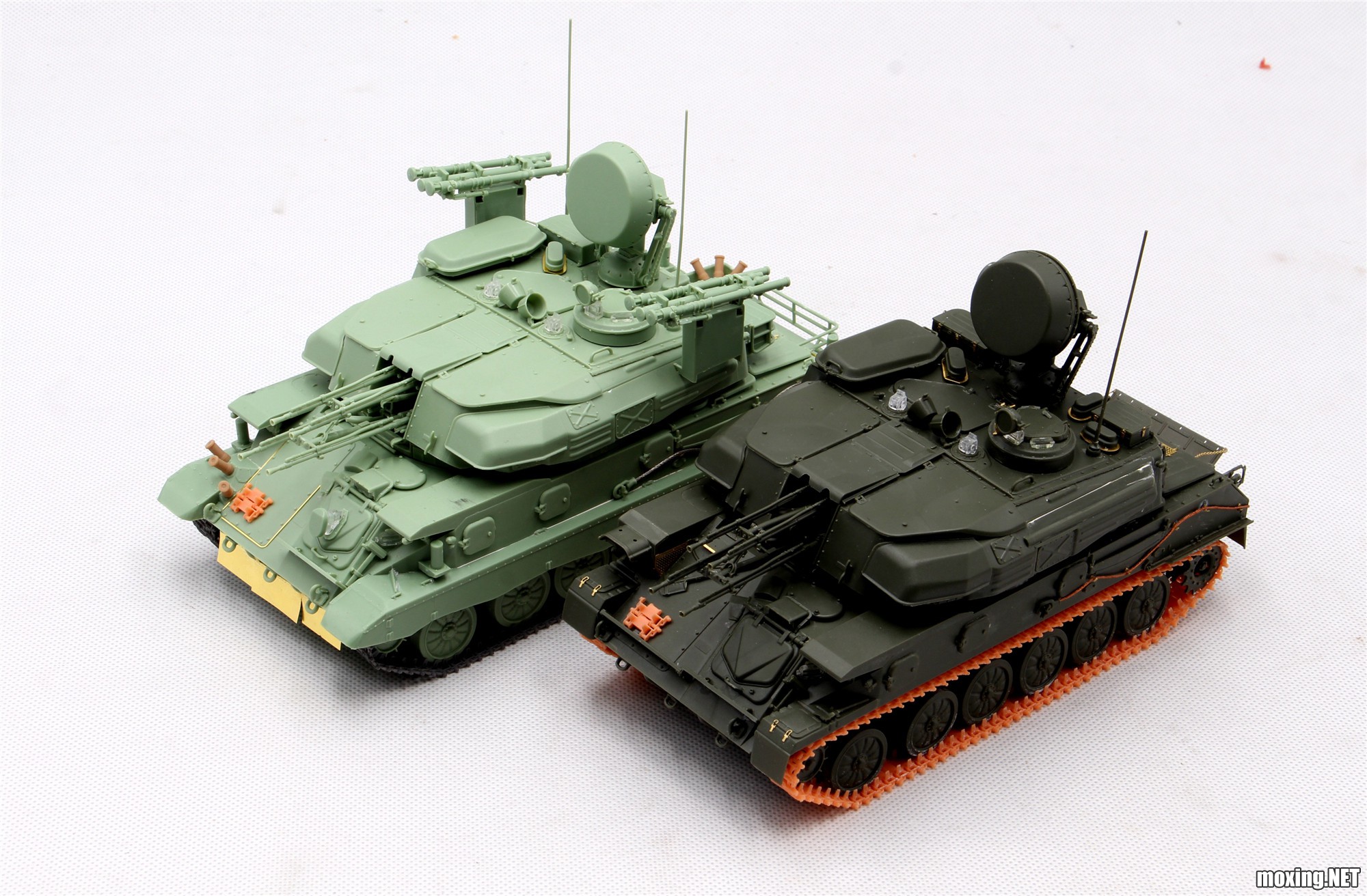

完成展示
