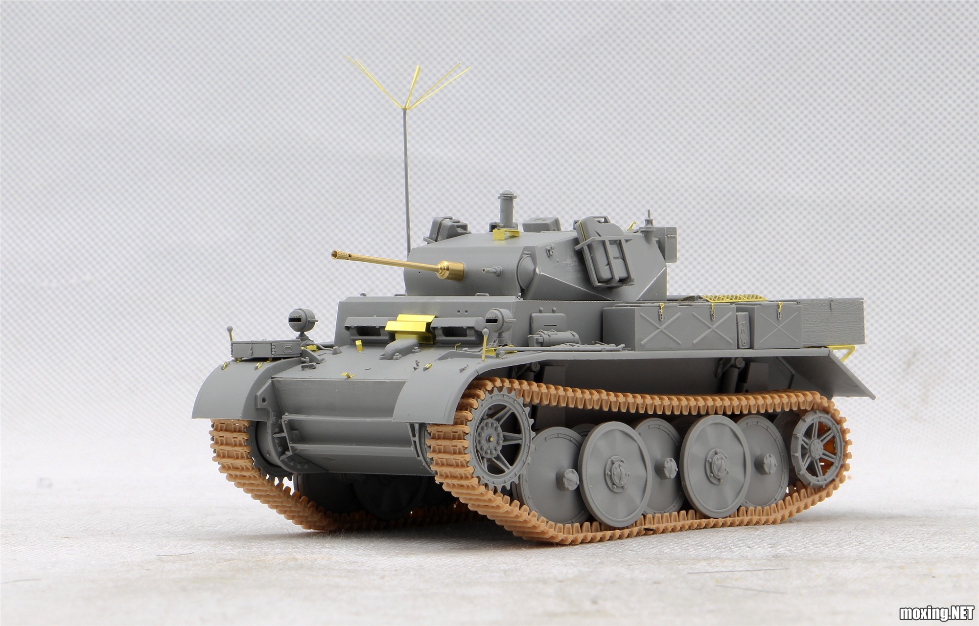

山猫的负重轮组在经过改造后,搭配TREX履带的活动性、强度都满足制作的需求
TREX的履带魔术样式制作起来简单方便,细节锐利活动性好。履带出的比较早,可以适配TASCA的山猫。适配边境山猫需要打薄一下诱导轮内侧以方便适配履带的转动

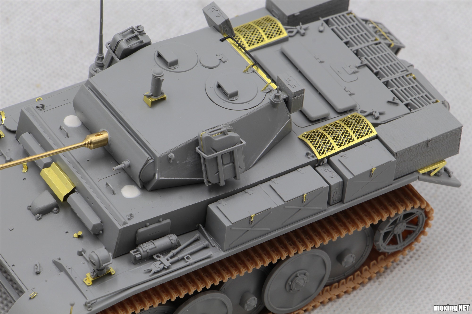

说明书是先将两侧翼子板上随车工具安装完成后在粘结到车体上,为了防止工具安装后阻碍翼子板调平和方便遮盖带辅助 粘结,提前将翼子板粘结到车体上
工具上比较简单翼子板上工具安装比较简单,制作时候灭火器的安装位置看错了,过于向后了。
实际的安装位置应该是这样,但是无论安装在那个位置,都会十分尴尬的阻碍侧面观察门的打开。灭火器可以选择不安装,避免侧面观察孔阻碍
车尾风扇的一部分扇叶需要单独粘结,粘结时候注意调整好角度,否则影响后面安装
车尾挡泥板的两个S型挂钩位置看错说明书指示线,安装位置是错误的。
后面把S型挂钩调整到了正确位置
一处说明书编号错误
PB6、PB7蚀刻片安到车体上,比安在D32零件上更加方便固定位置
车灯底座蚀刻片没有定位孔需要把塑料底座定位点切除后粘结
车体尾部基本完成,B12两个钢缆锁头给出来了,但是没有钢缆,不知道实际装备是否也是这样
山猫的防爆网蚀刻片是一长一短的,粘结时候注意区分一下。
4个A32零件有两个没有定位,需要比对后面完成图粘结位置,否则影响后面翼子板上杂物箱的安装。
PA19、PA12的蚀刻片组太小了,这里直接放弃这几组蚀刻片的制作

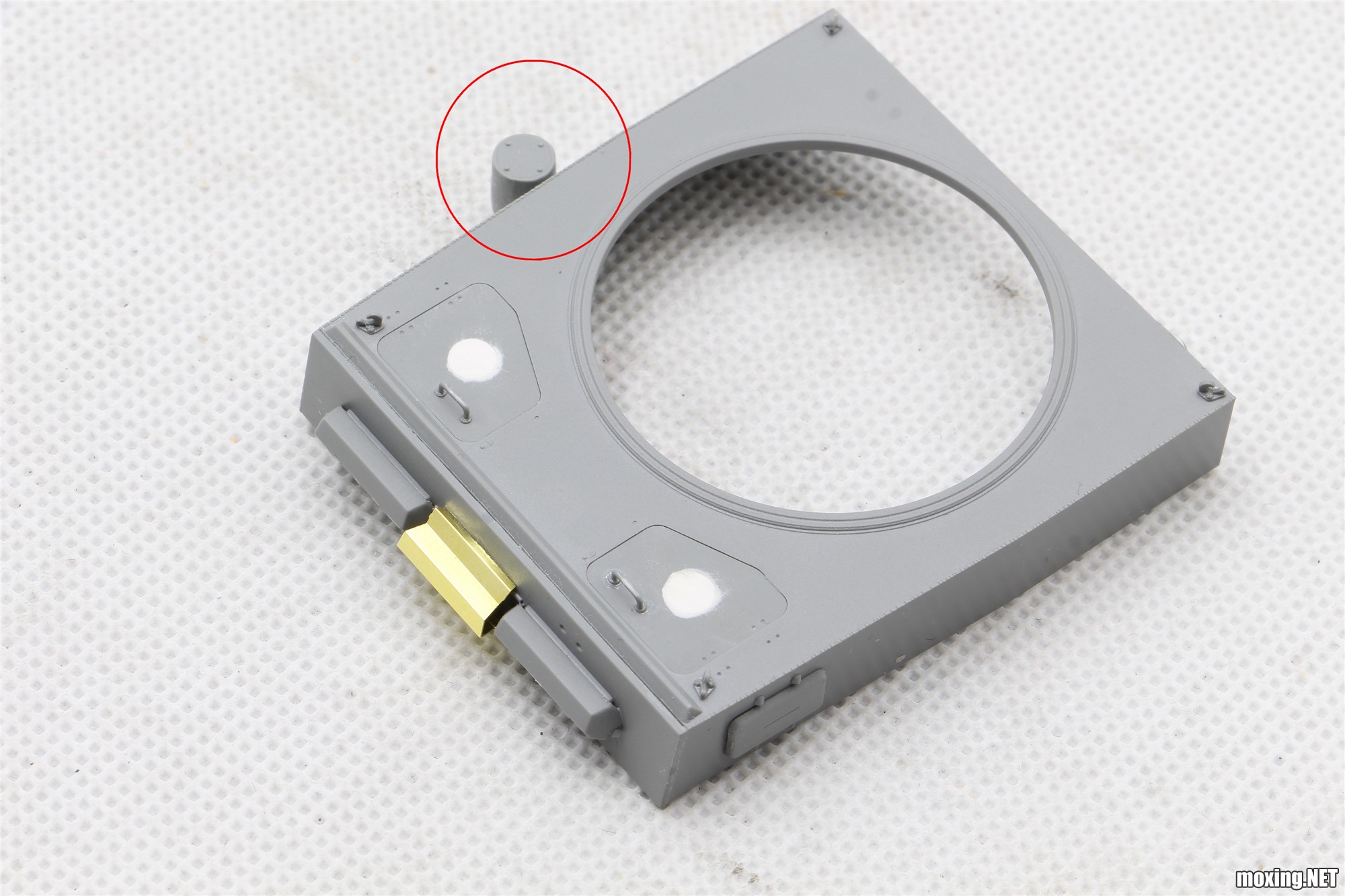

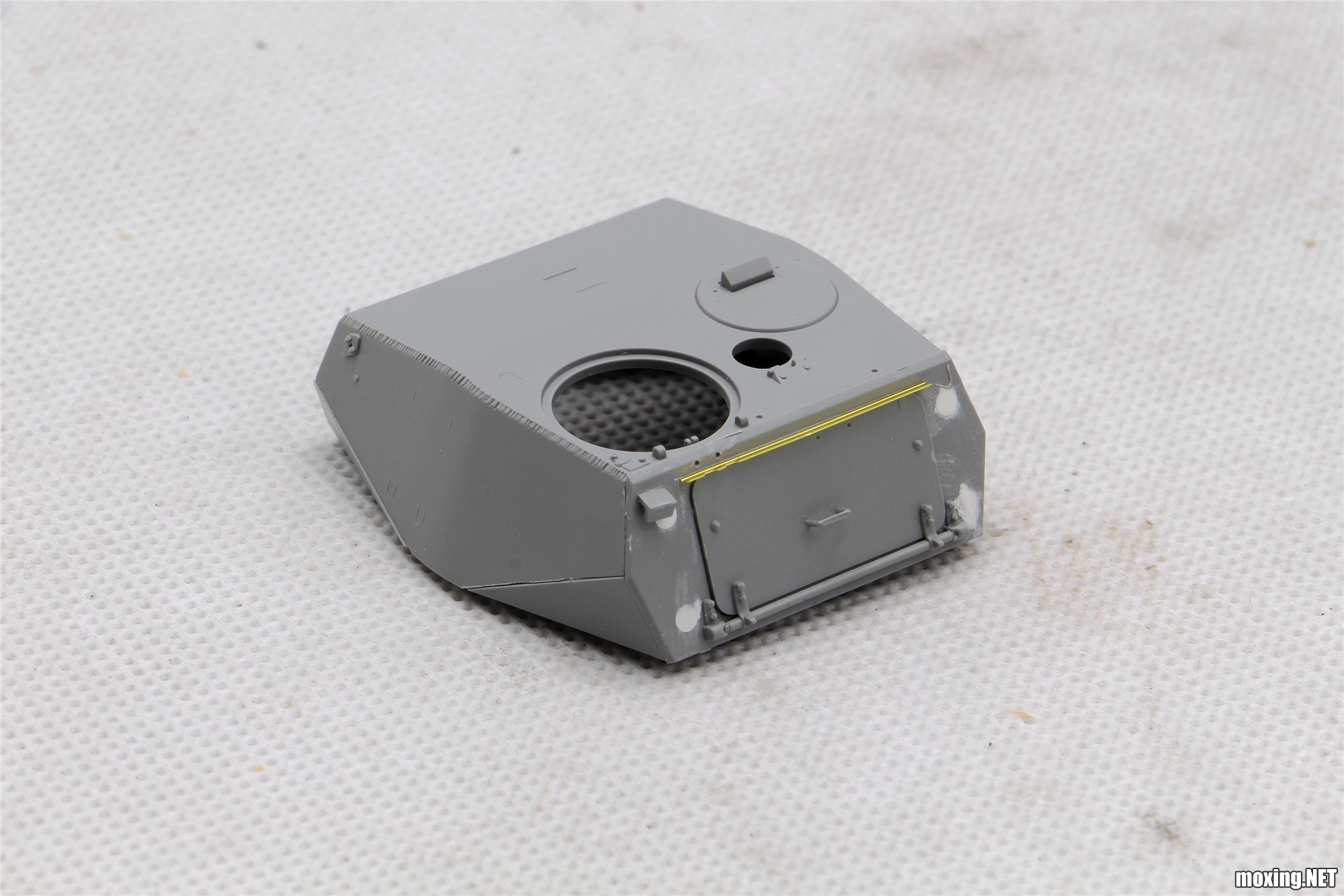

舱门是向内打开的,旁边的天线基座位置安倒了

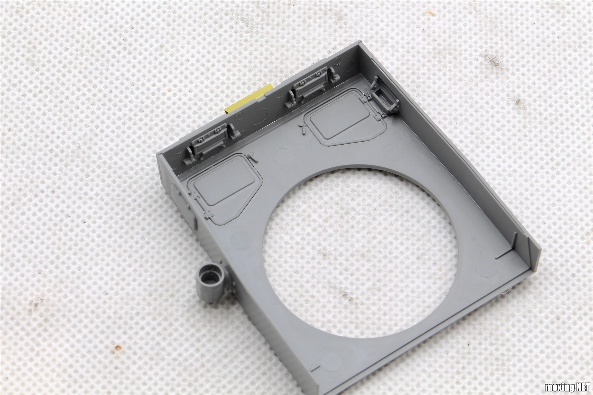

红圈处的天线基座应该倒过来,后续已经调整过来了。边境山猫最大的槽点出线了,车体舱门的正面推出孔,处理上来讲使用水性补土填补干燥后打磨就可以。就是素组图效果看起来填补的地方太碍眼,另外有朋友认为填补打磨会破坏舱门铸造效果,实车舱门这块应该是薄钢板,不存在铸造感问题,可以放心处理打磨。

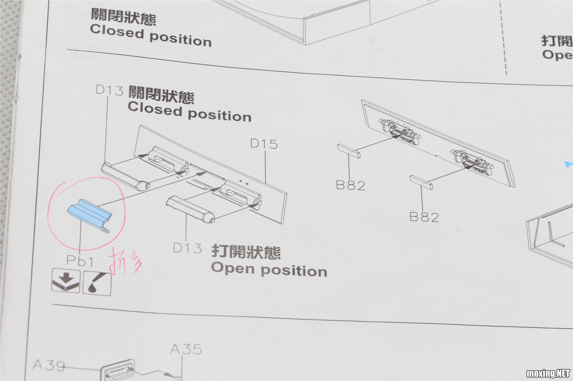

这里的PE PB1零件折痕比较多,说明书没给出折痕弯折示意图,做起来会比较麻烦。实际板件给出了C49塑料件进行替换,但是说明书上没有给出零件替换的指示
后续发现天线底座错误,修正了底座安装方向。

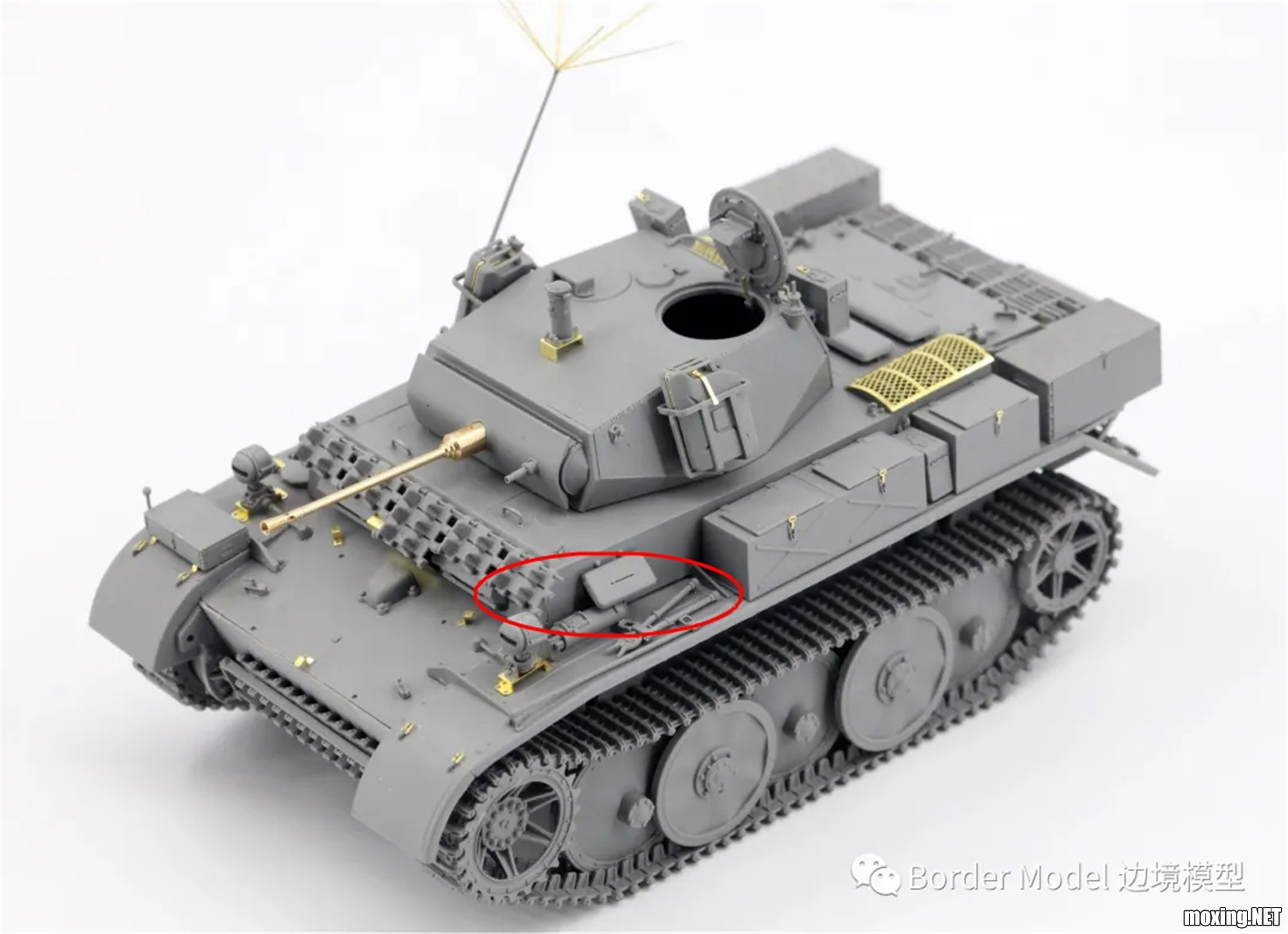

上车体跟翼子板粘结后左右两侧底部都会有缝隙。开始时候反复比对这一部分零件也无法消除
查看了下官图,这一部分(红圈处)也是有这个底部缝隙
直到我查到这张实车图片发现  车体跟翼子板连接处 确实有这么个缝隙。

炮塔尾部也都出现了正面推出孔,处理起来问题不大,但是有点添堵。

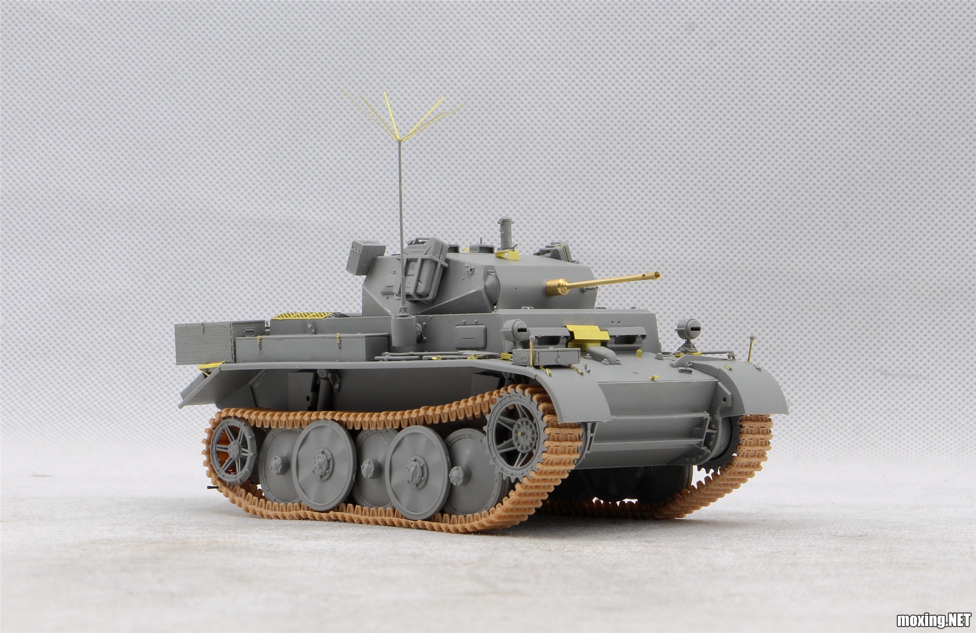

换装活动履带后活动悬挂效果依旧保留
