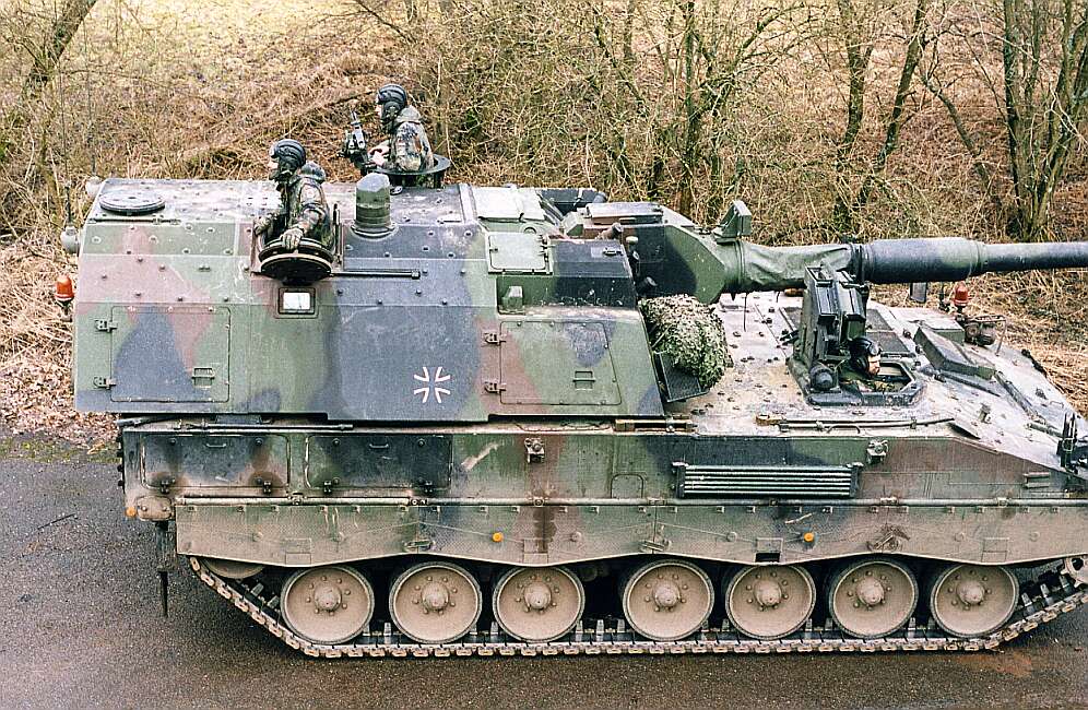

pzh2000_cn_07_of_24.jpg pzh2000_cn_24_of_24.jpg 这个履带离完工,还差得远,之后还要做渗色处理,将线条突出出来,还要用深灰色将挂胶部分涂黑,之后用白色干扫出橡胶磨损的模样,之后对易磨损部位涂上适当的金属色.
