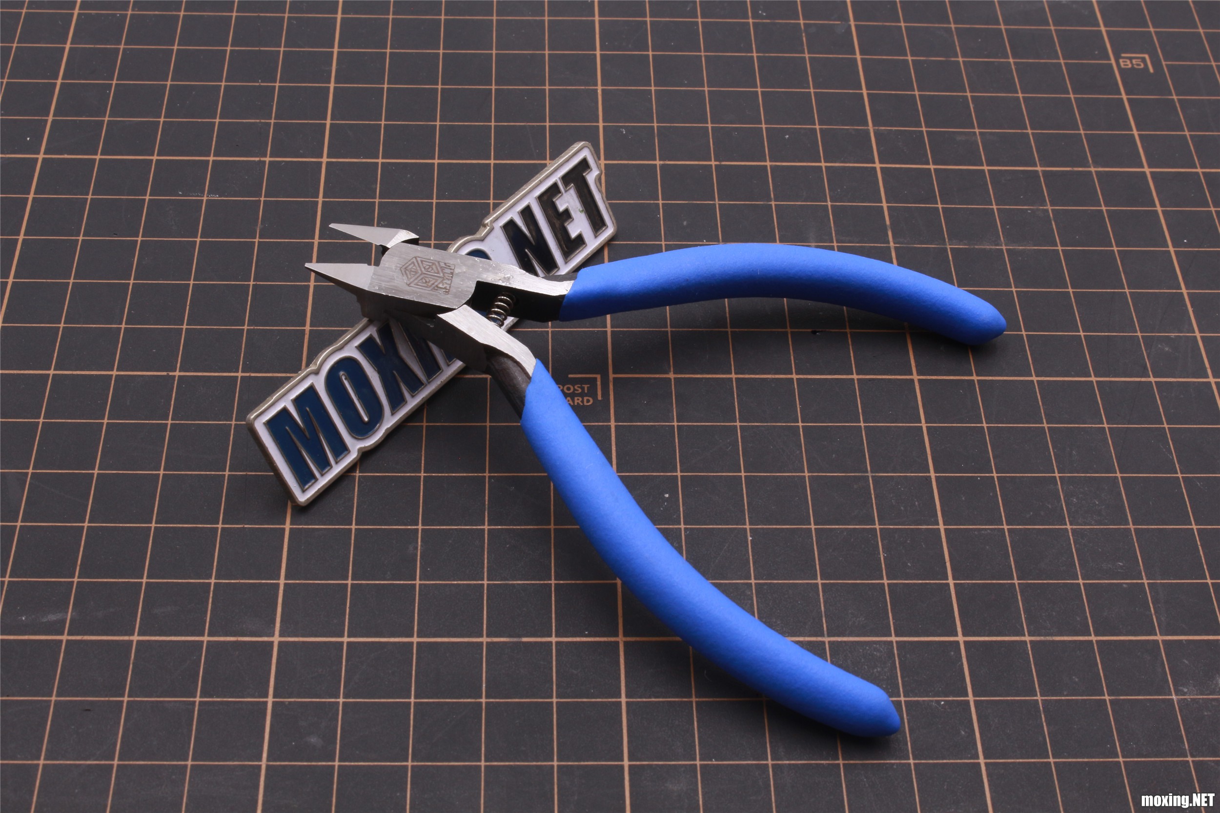

所有新手套装 最重要的工具就是剪钳了,箱牌新手套装里的剪钳为蓝色手柄单刃剪,不是79元红橙双色手柄的二号剪钳(双刃剪)。
剪钳手柄为蓝色磨砂手柄,剪切时候握持力更好,防止手部出汗出油打滑情况。

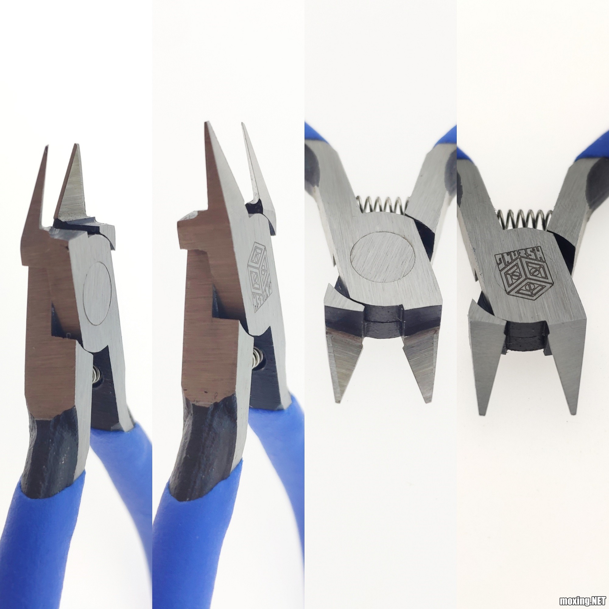

剪钳的刃面效果,在新手剪钳里这个刃面打磨效果应该是很不错的了
另一侧钝面

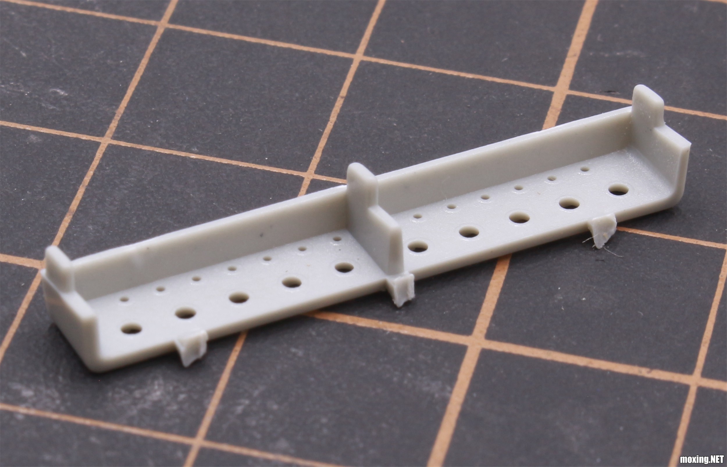

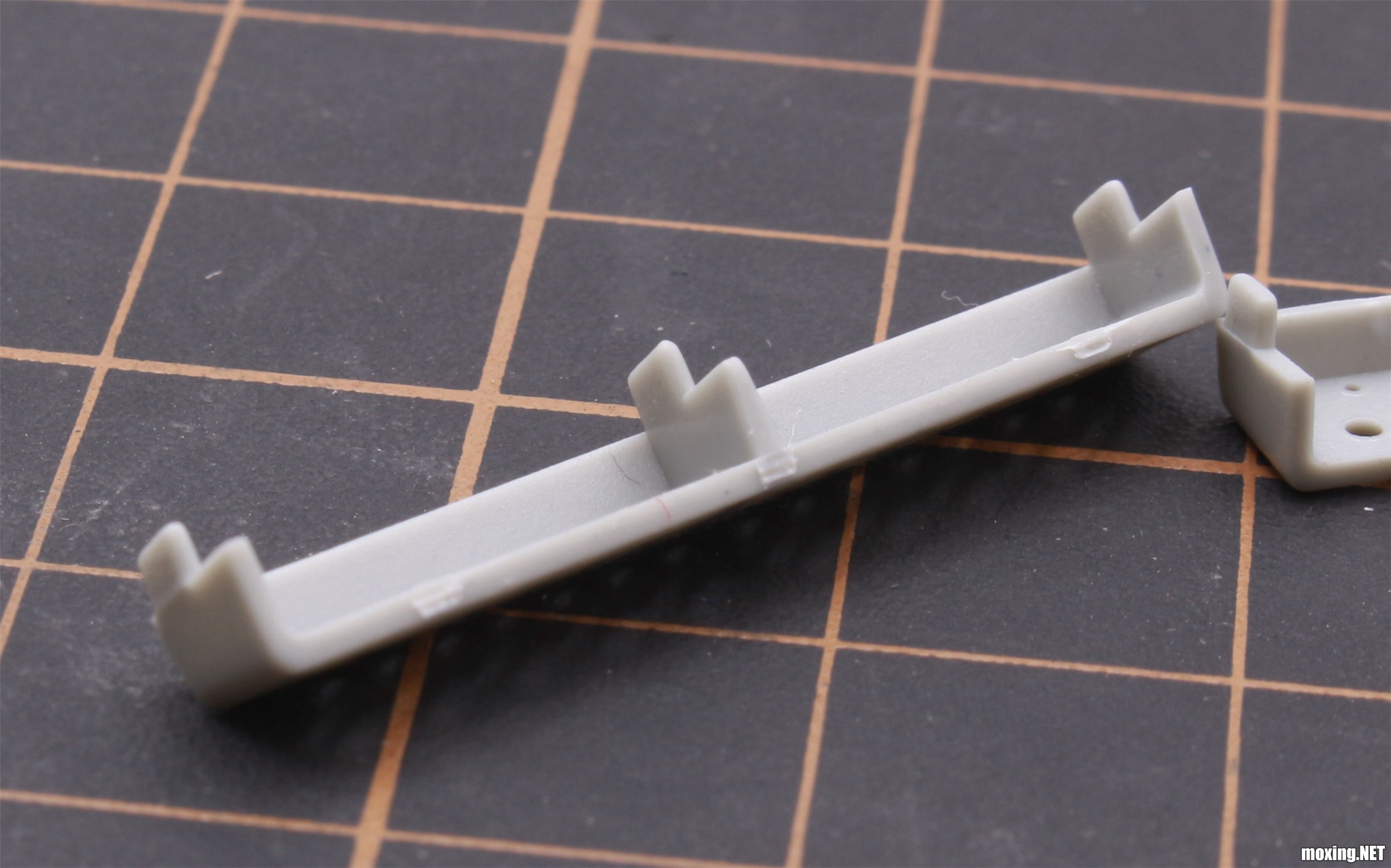

模型零件剪切效果。左侧为比较暴力的快速剪切,可以看到切面会发白。右侧为正常剪切速度,可以看到切面平滑
另一侧零件剪切效果,剪切面的效果很让人满意
流道小水口剪切效果
很多新手朋友一开始会比较喜欢一刀流处理剪切水口。相对于双刃剪挤压断零件,单刃剪有独特的优势,可以让切面更加平滑
单刃剪直接剪切流道水口一般不会伤及零件本身,在通过简单打磨处理就可以了
