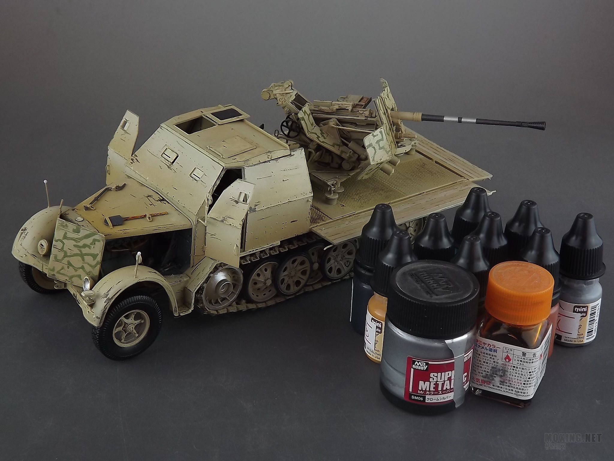

先把发动机舱(黑色,德灰,白色)和驾驶舱(深黄,白色)内部喷漆!
(后面介绍漆面以及其他)
黑色路轮,DS轮胎喷漆。
(关于DS,大家不陌生,脆化,但是脆化的大部分原因是油漆稀释液,胶水,和外来暴晒,相对这款用水稀释的水性漆来说,相对会对DS表面保护很好)

主动轮,履带,炮管啥的来点君士的超级金属色,等会做发胶掉漆。
(注:金属色,所有的水性漆你想都别想,根本行不通。)
顺便做点木纹颜色,没有买木纹色,我用的是威客的锈色套漆喷的。
喷两遍mig的掉漆液(无味发胶),等个个把小时,完全干透,(这个时候吹风机要派上用场了)。

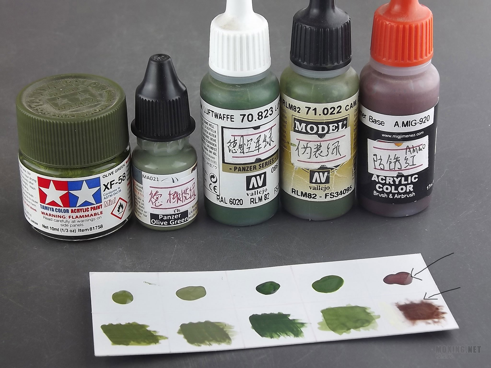

分别是:田水,威客,AV手涂,AV喷涂,AMMO
关于手涂比较一下(都没有稀释,十字交叉手涂)
相对笔痕迹,AMMO和AV喷涂相对稀释,笔痕是没有,水痕有,可能要多涂几遍吧!
其他三款漆比较稠木有稀释都会有少量笔痕,如果稍微稀释一下,外加后期喷光油。
感觉威客和AV手涂还是相对较好。
质感光泽度,水性漆的弊端是干后颜色都很沉闷,相比给我带来的惊喜是ammo,干后有一层光泽膜(难道加了光油?)。
相比AMMO这点很喜欢。
近照,为什么ammo不用绿色?因为ammo我只有沙漠黄和防锈红。
其实防锈红旁边我涂了一点沙漠黄,不知道你们能不能看见。

看到金属色发胶掉漆的效果了吧,君士超级金属色就是好啊!
手涂细节,比如:工具,反光镜,皮座,测宽棒,驾驶舱小细节等等。。
