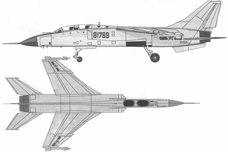

附上几张三视图,仅供参考。
飞豹早期型 8cb1cb1349540923a3ec75db9258d109b2de4989.jpg 113826_799.jpg JH-7-3view-005g.gif

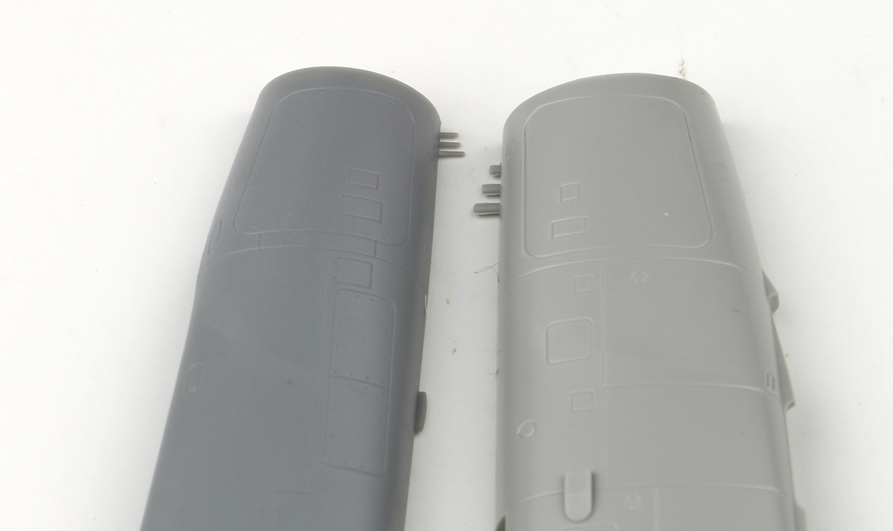

机身:新旧版本在机身刻线上是有区别的,个人认为新版的刻线比较靠谱。两者机身都没有什么铆钉,需要追加。 IMG_5487.jpg IMG_5490.jpg

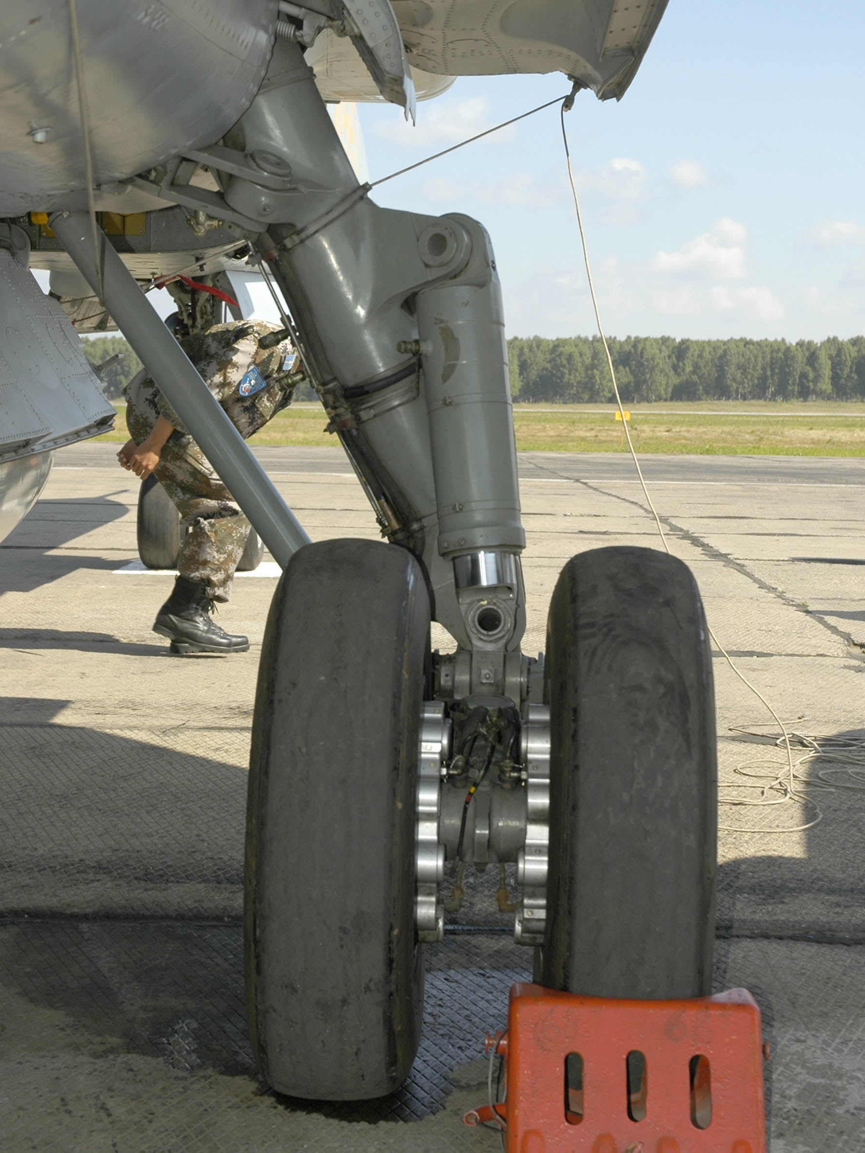

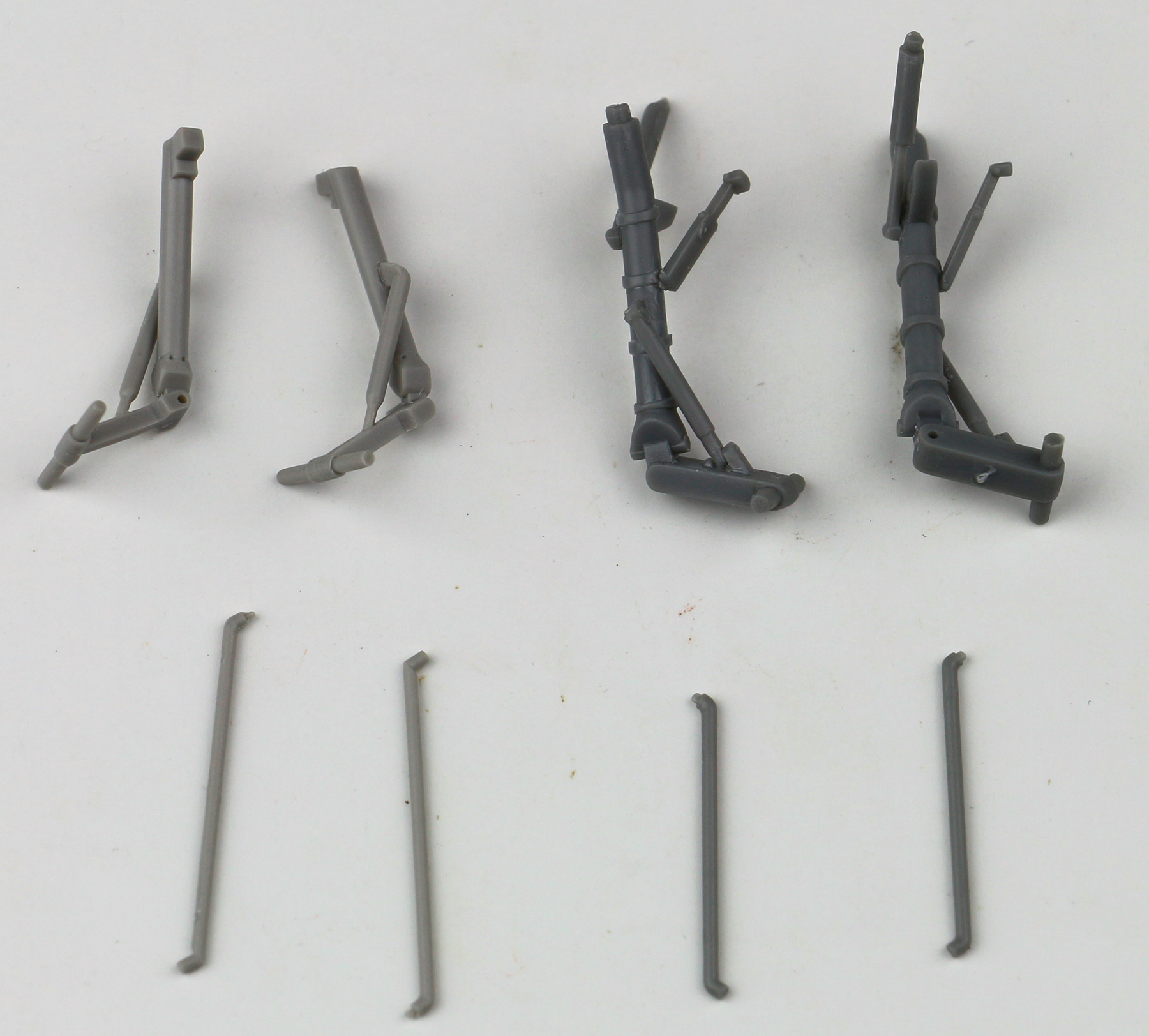

起落架,轮胎:新版轮胎外形准确,旧版两面都一样。起落架旧版整体不够粗壮,新版整体较好比较有细节,但是有一个零部件偏细(E8)。 IMG_5499.jpg IMG_5500.jpg IMG_5501.jpg 实机 122021_631.jpg 1134340003_a8769ee0fde1a9a0c62402c33d88cbff.jpg

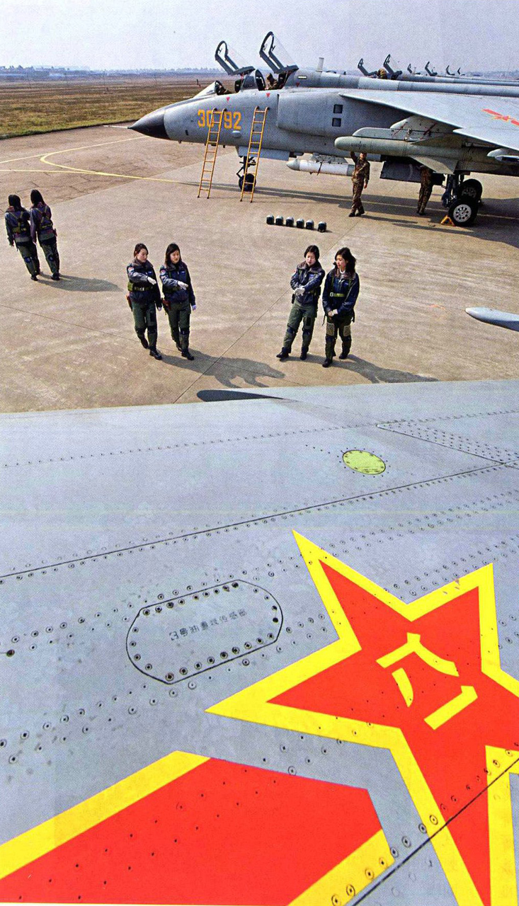

机翼:新旧版本刻线不一样,尺寸也不一样。新版刻线比较准确,2版均没有铆钉都得追加。 IMG_5507.jpg IMG_5509.jpg IMG_5512.jpg IMG_5513.jpg 飞豹A 002564bb43f111d7c08c4c.jpg 073833qnvy4kpyqsm9kpfi.jpg 1101482.jpg 飞豹早期型 1094091.jpg

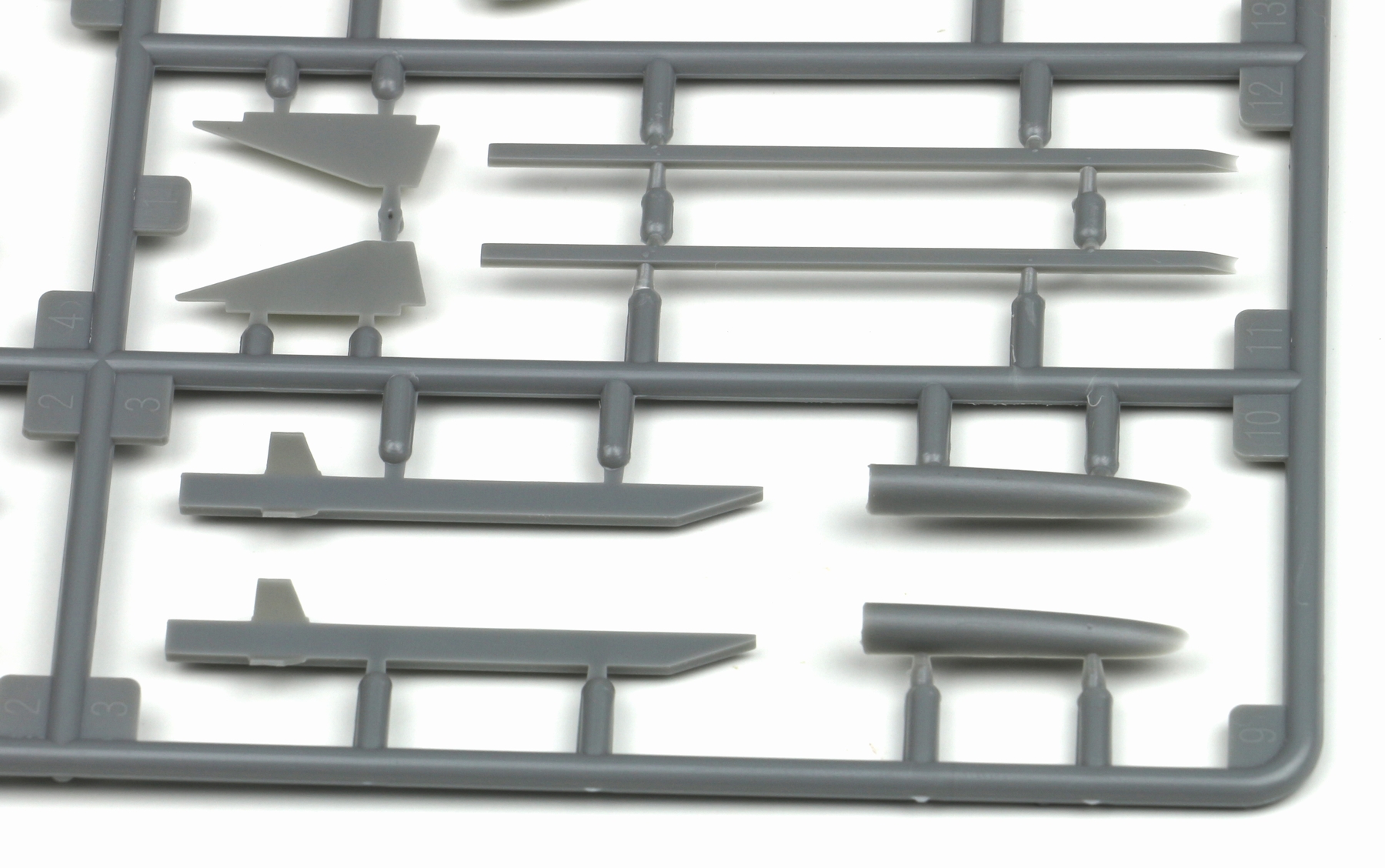

挂架:挂载空舰(空地)导弹挂架,机翼副油箱的挂架无错误,新版细节较好。挂载pl-12的挂架可能就不对了。 IMG_5518.jpg

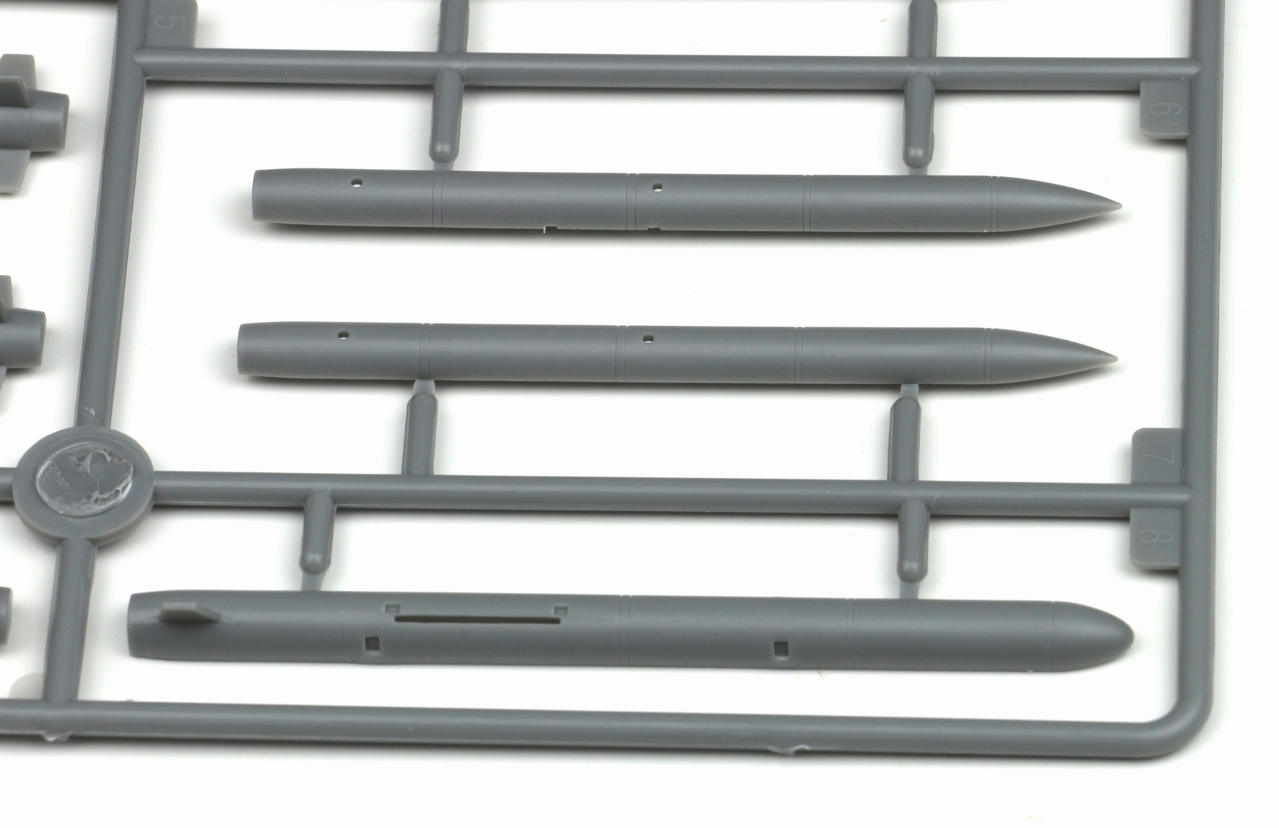

空地、空舰导弹,副油箱,空空导弹,机炮:至于空地、空舰导弹....kd-88查无资料,旧版说明书只给出“反舰导弹”尼玛呀 IMG_5519.jpg

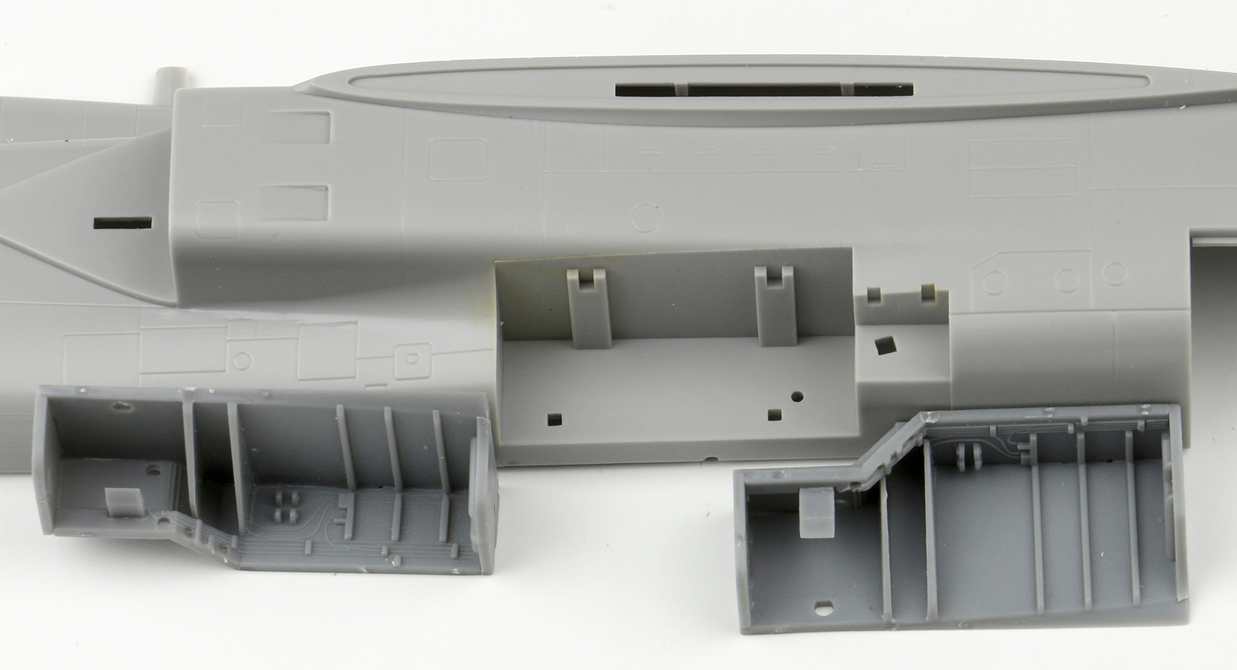

主起落架舱细节:新版细节完爆旧版。 IMG_5521.jpg IMG_5522.jpg

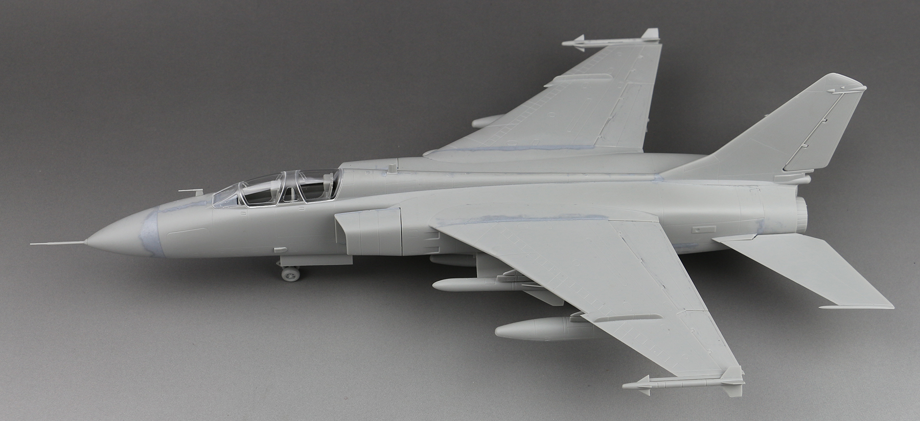

飞豹素组对比
飞豹A

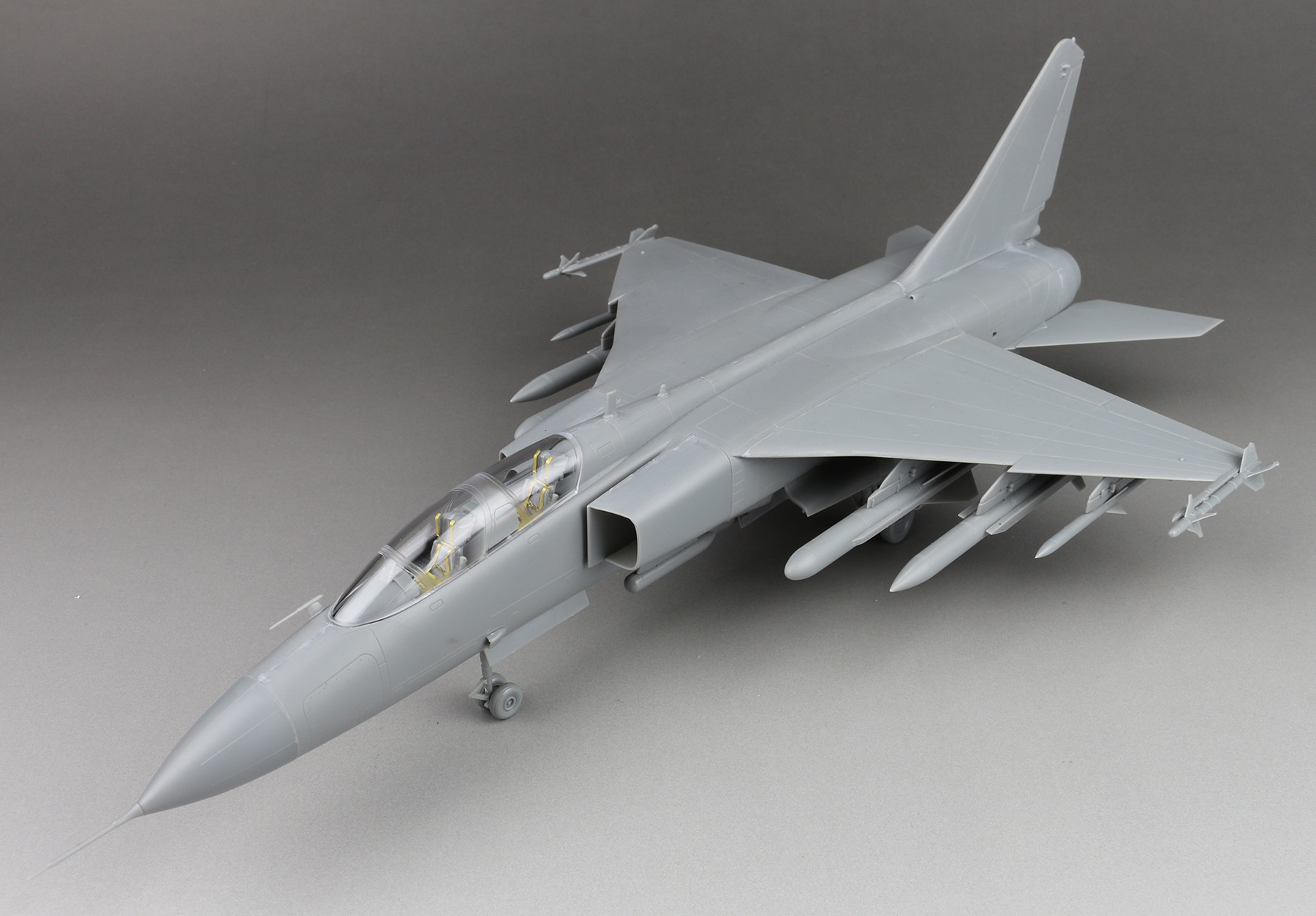

进气口,水平尾翼,空速管,起落架,舱门,挂架和武器 ,只是假组。

飞豹A
缺点
进气口与机身连接处和垂尾连接处相对较大。尾喷口与机身衔接出有一点点落差,需要填补处理。尾喷口内劲太小,与实机不符。机身预留的机翼插孔过大,机翼不用胶水是没办法假组的,下机翼衔接处有缝隙需要填补。水平尾翼也需要胶水才能固定。挂载空舰、空地导弹的挂架与机翼定位孔不能直接卡上,空空导弹挂架可直接卡进去。前起落架上部有注料不足,有凹陷。主起落架安装E5,E6,E9零件无定位孔,E8液压杆零件细长和实物不符。座椅对开分模不实用,中间部位需要填补打磨。机身铆钉不足,需要追加。
优点
零件合模线控制的很好,基本无落差飞边,笔刀刮掉就ok。零件组合上没有太多明显过大的缝隙。座舱细节丰富,可以做出比较好的效果。起落架和起落架舱细节丰富,显然是有考证过的。整体小细节考证全面,与实机相符合。武器配置到位,配有空舰导弹4枚,空地4枚,空空4枚,一个副油箱和2个瞄准吊舱。配2片安全带pe,增加座椅细节表现。机身无过大落差,无须大规模填补。全机凹线凹钉,深度适中。
