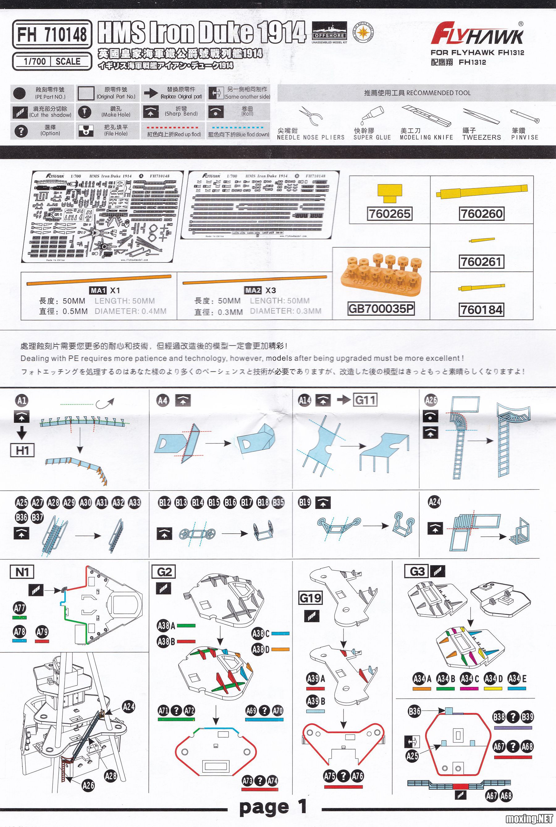

改件说明书

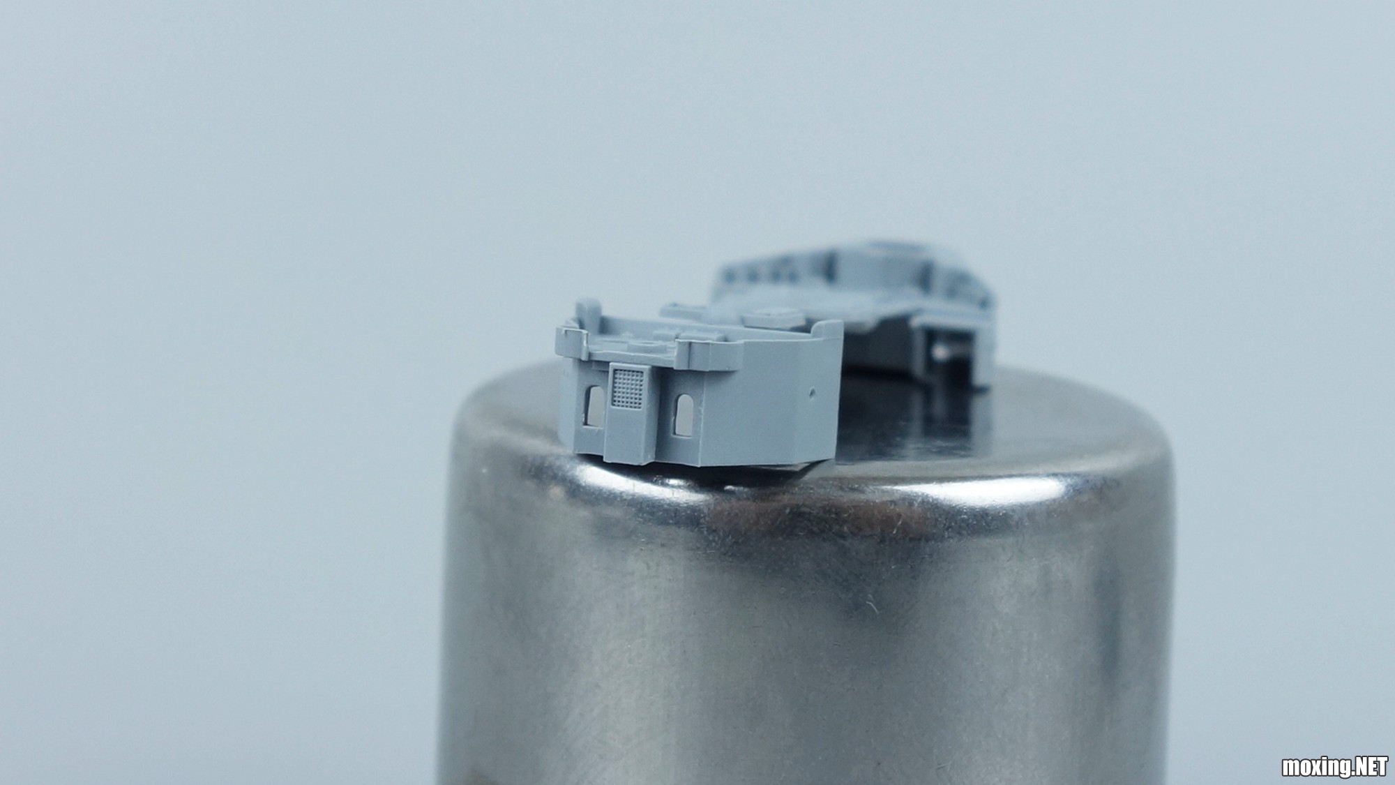

几个单独的上层甲板建筑
甲板上的络车和舱门都非常精细
侧面清晰的舷窗和水密门等细节

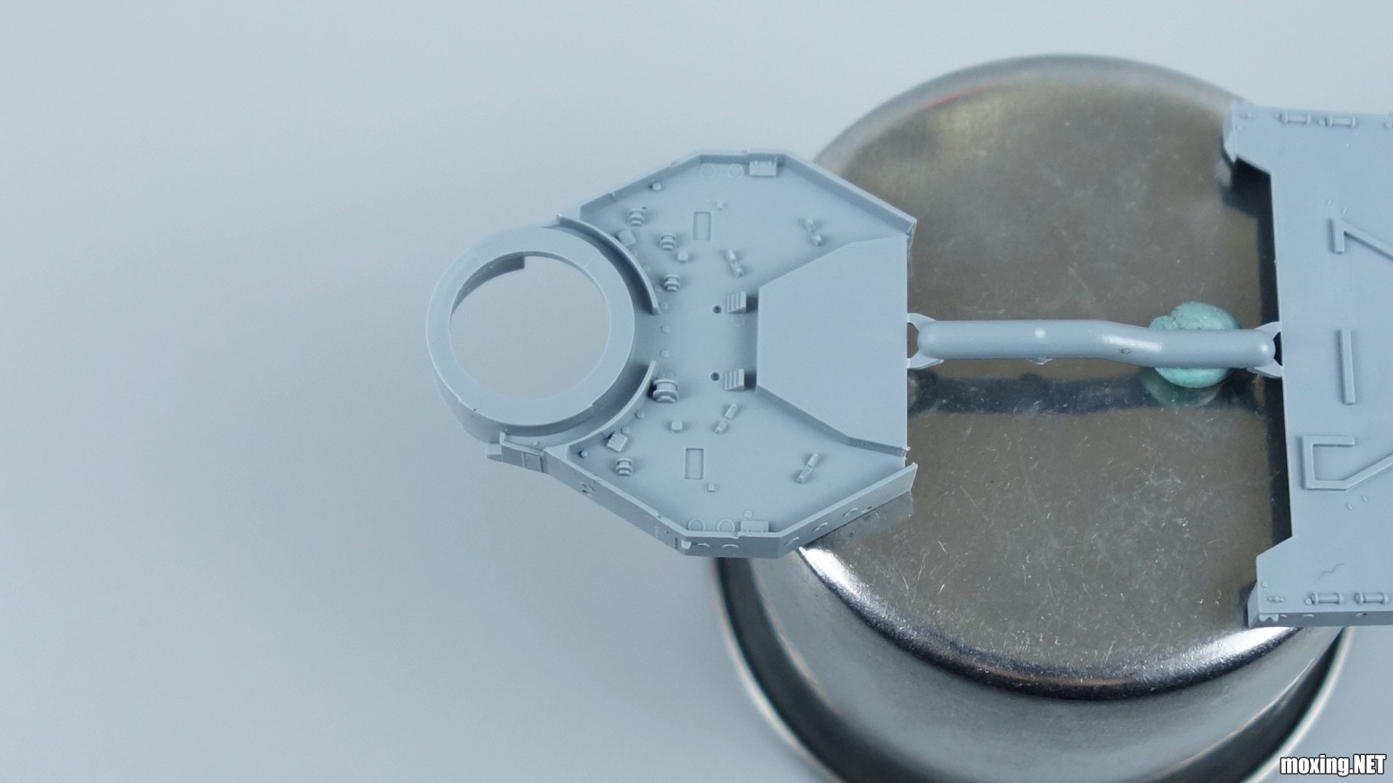

板件O,主要就是主炮的炮塔,注意每个炮塔都有略微不同的差别
板件I、J都各有2片,GB15是小艇通用板件

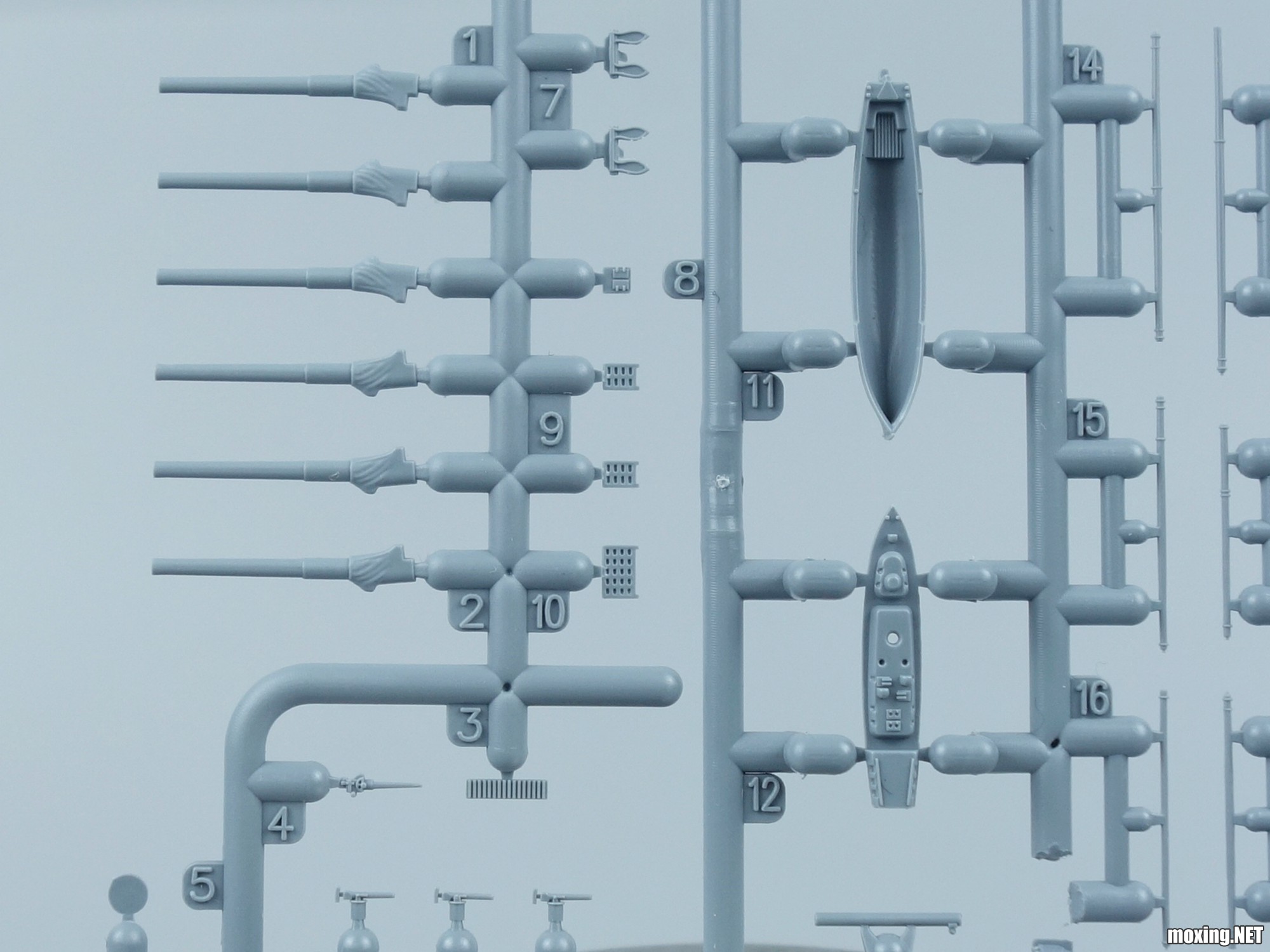

主炮通过滑块开模开出了炮口,炮衣也有皱褶表现
副炮就没有开出炮口了

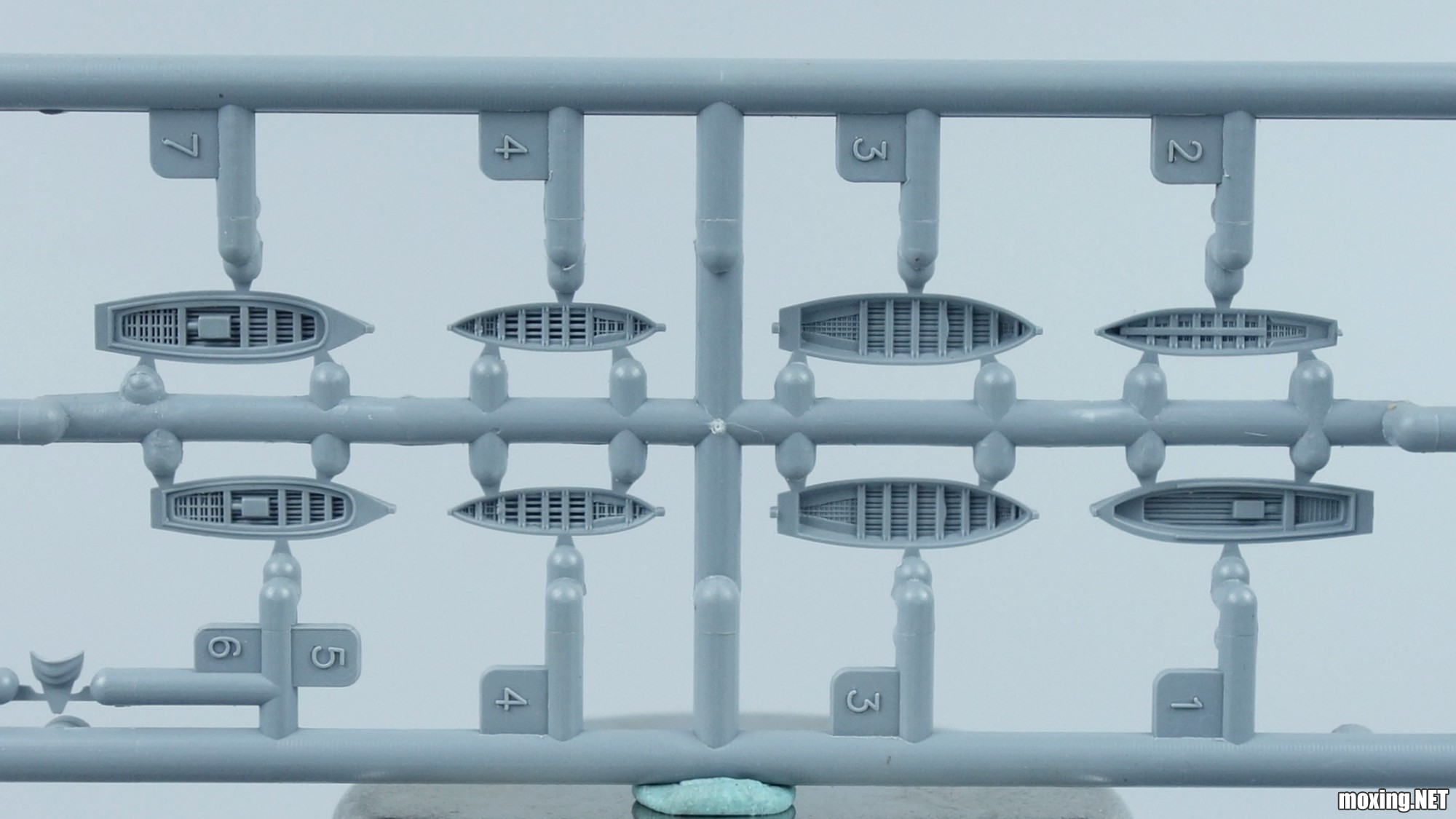

其他附属小零件,依旧是非常精细的
小艇的细节也依然是非常养眼

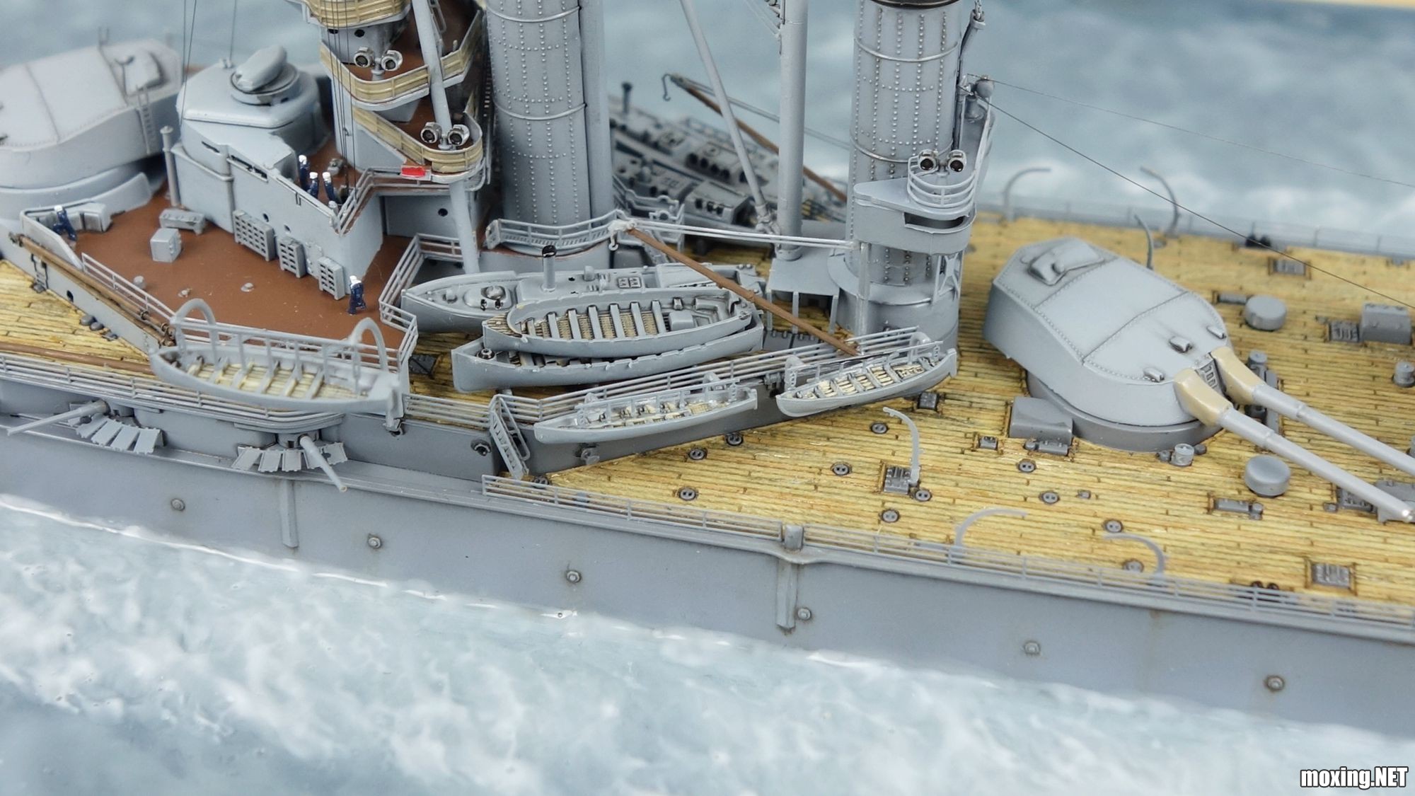

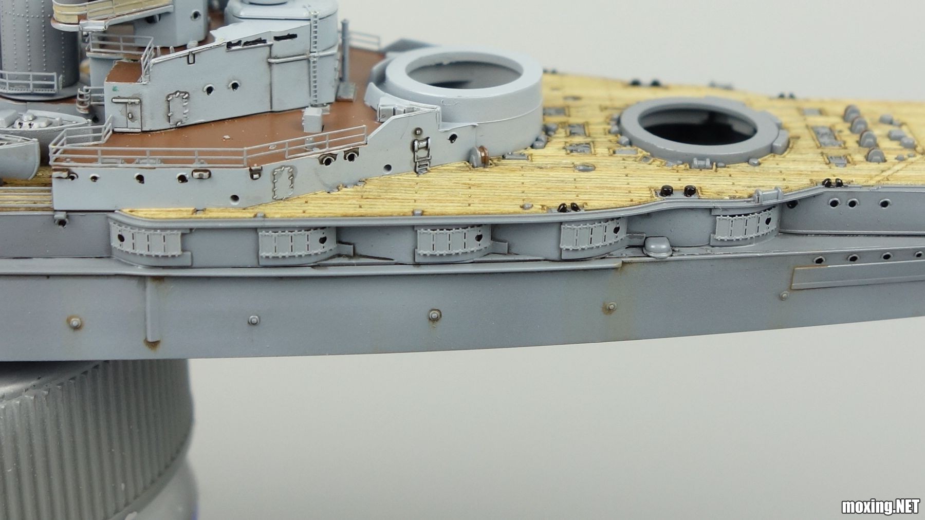

这次笔者没有购买到配套的甲板遮盖贴纸,只有船坞出品的贴片木甲板(不过里面附带了遮盖贴纸,但是只有木质甲板部分,没有其他甲板)。在粘接打磨好船体后,先喷上深灰色,再贴上木甲板(吻合度完美)
锚链手涂后立体感也还可以,也可以考虑用打印的锚链替换掉
钢质甲板喷涂棕色后遮盖,再喷涂舰体的深灰色

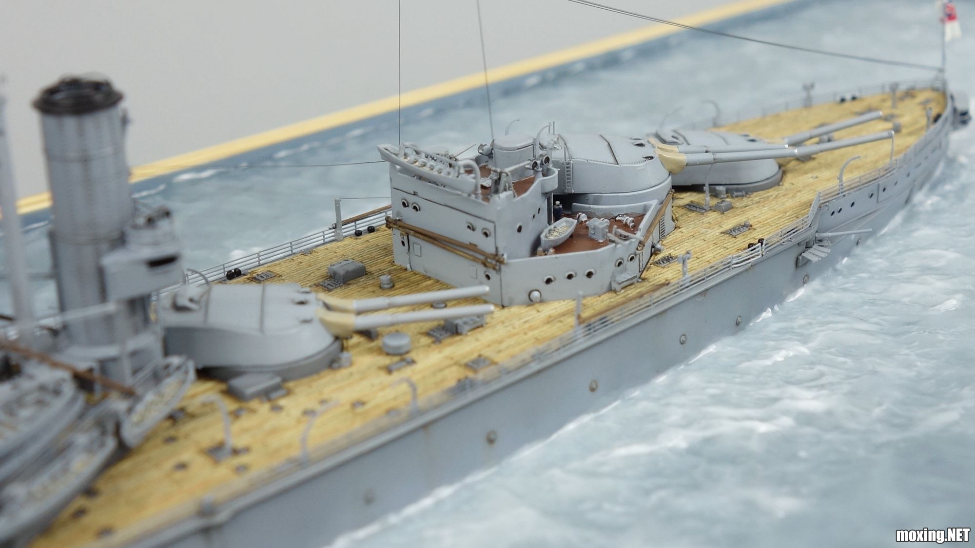

前侧的副炮,可以做成装甲门打开和关闭的状态

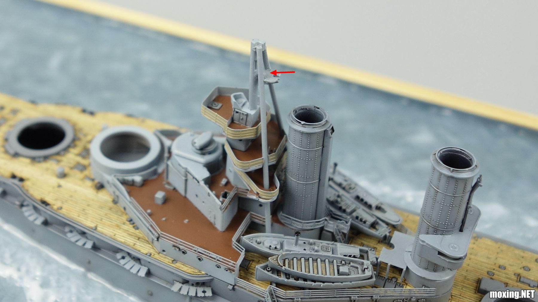

桅杆顶部平台用改件的蚀刻片替换后效果有明显提升,要注意底部三角支撑蚀刻片的位置
桅杆合拢后,要注意调整三根支柱和这个小平台的高度,以配合好各部件的位置

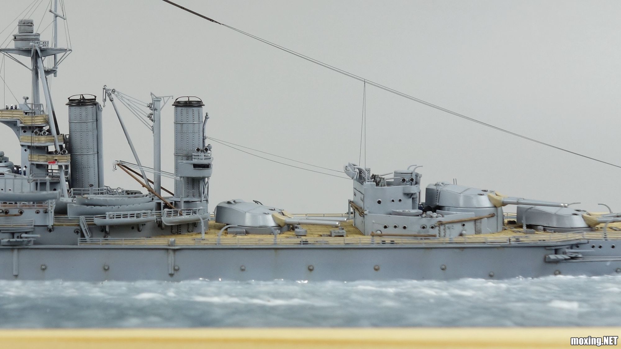

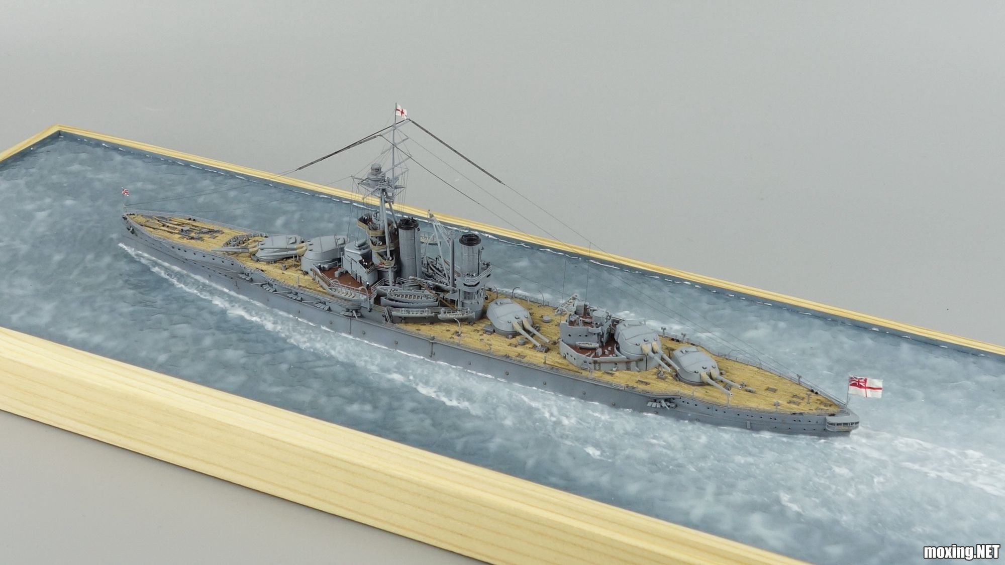

最后,笔者为这条没有底的船配了个简单的水景,再根据IWM英国帝国战争博物馆官网上的历史照片参考拉线
 楼主| 发表于 2023-5-17 17:53:06 | 显示全部楼层
完成展示
评测总结
除了没有船底,套件整体配置不错,组合度也很棒,原厂改件配合完美。得益于结构相对简单,整体制作难度其实不算大,稍加规划制作步骤即可,改件制作时需要一把好镊子,和耐心的处理。适合一战HMS粉丝,和想开始尝试复杂结构舰船的同好。
