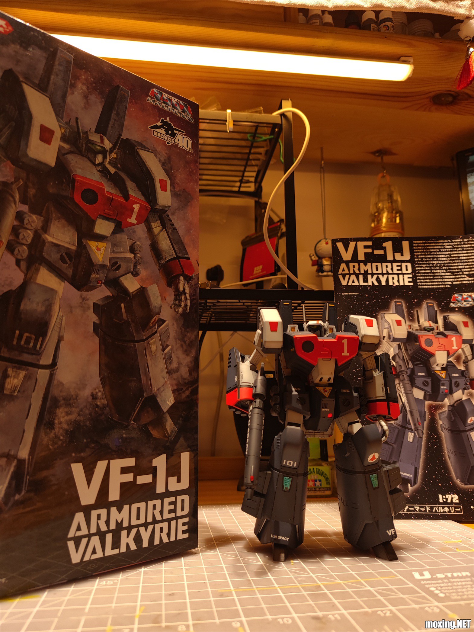

因为是春节期间,经过漫长的等待,终于收到了。
1982年出品的动画作品,以四十周年纪念的形式发售。《MACROSS》直译的话就是“宏”,意为多个命令、程序或个体的集合。国内翻译成“太空堡垒”和“超时空要塞”,可以说是非常贴切。
这盒套件我粗略看了下,各家店预订的都已基本售完,现货也全部售磬,还想入手只能等第二批预定了。可能有很大一部分玩家是被长谷川的官图所吸引。没意识到长谷川的套件都是偏传统模型向的,而不是万代那种自带分色简易组装向的模型。
侧面的官图,确实很帅气。比例和细节可以说完美无缺,实在要挑毛病只有可动和武器仓开启方式太过落伍。《MACROSS》系列的机体设计师一直都是河森正治。机体设计方面确实是一流,但后期他不仅担任机体设计,还负责《MACROSS7》的动画导演和编剧。老实说剧情很烂,战斗也不精彩,人物性格也不突出。
当初刚播时,我强忍着看了前面两集,就再也看不下去了。不过也可能是我要求太高,近些年的日本机器人动画除了一部《希德尼娅的骑士》和《机动奥特曼》没一部能让人看得下去的。《希德尼娅的骑士》第三季等了四五年,还没有下文。
盒子装得很满,这次长谷川用了四个塑料袋分装,而不是像以前那样只用两个很薄的塑料袋,板件全挤在一起。不过水贴没有任何保护措施就直接外露。

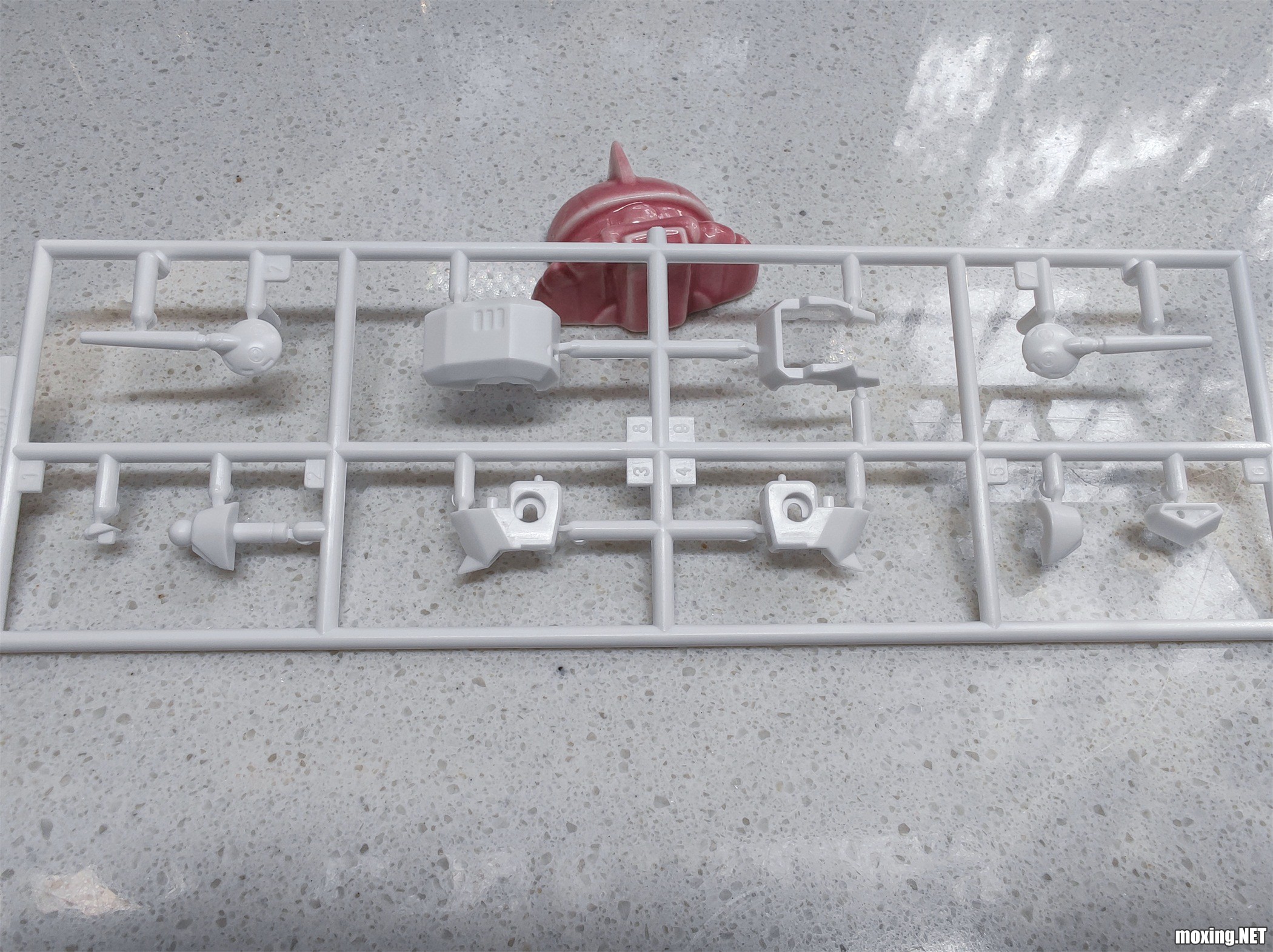

B板件:
D板件:

F板件X2:
细节方面是不用担心的,虽然这是机器人模型,长谷川在对待细节还原上却是按照军模的标准来做的。
G板件:
Q板件:
J板件:
K板件:这透明件感觉很多杂质,不够通透。

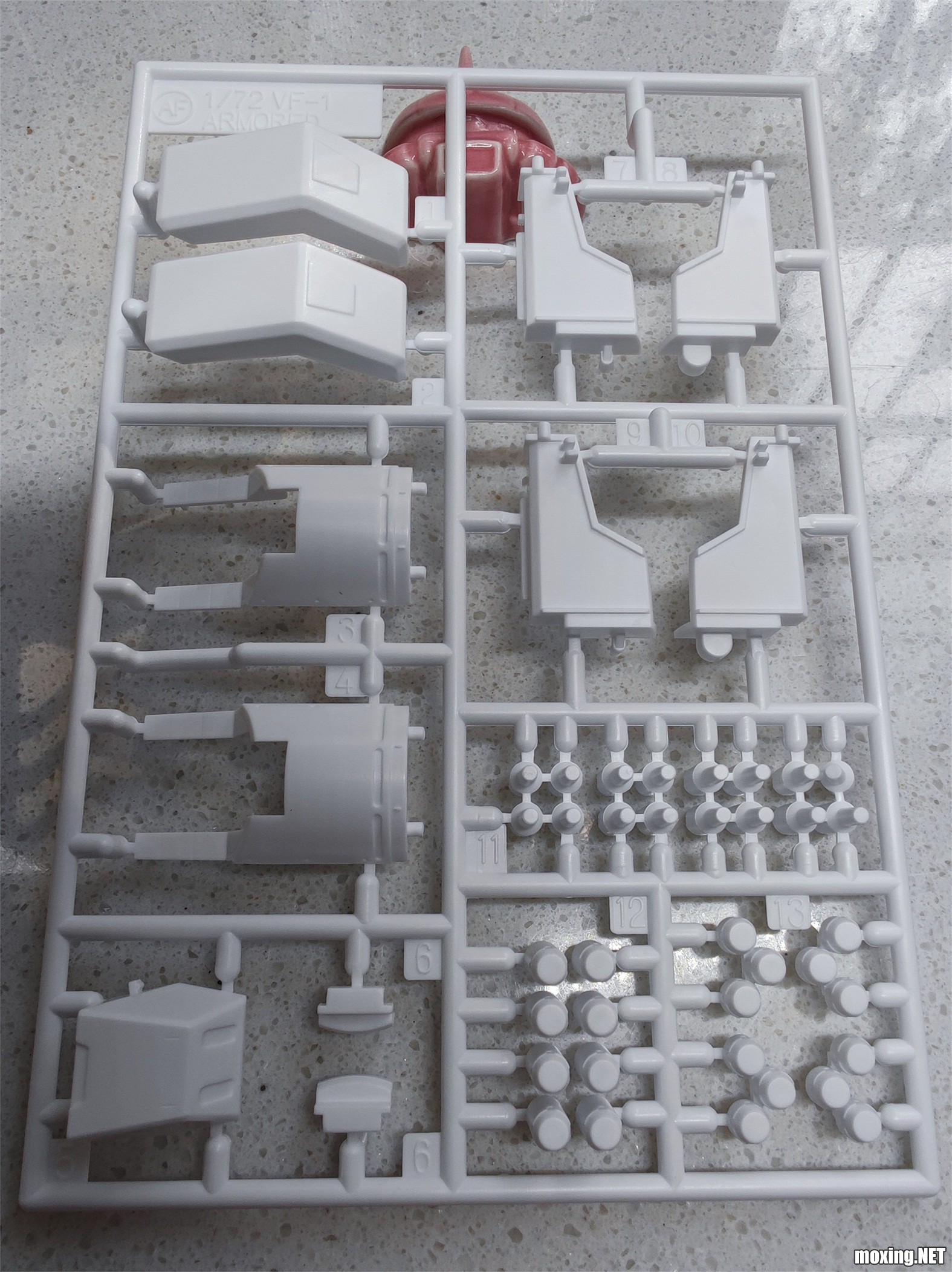

以上是老模具的板件,肉眼可见的粗劣。素组的话估计是没法看,只能上色。

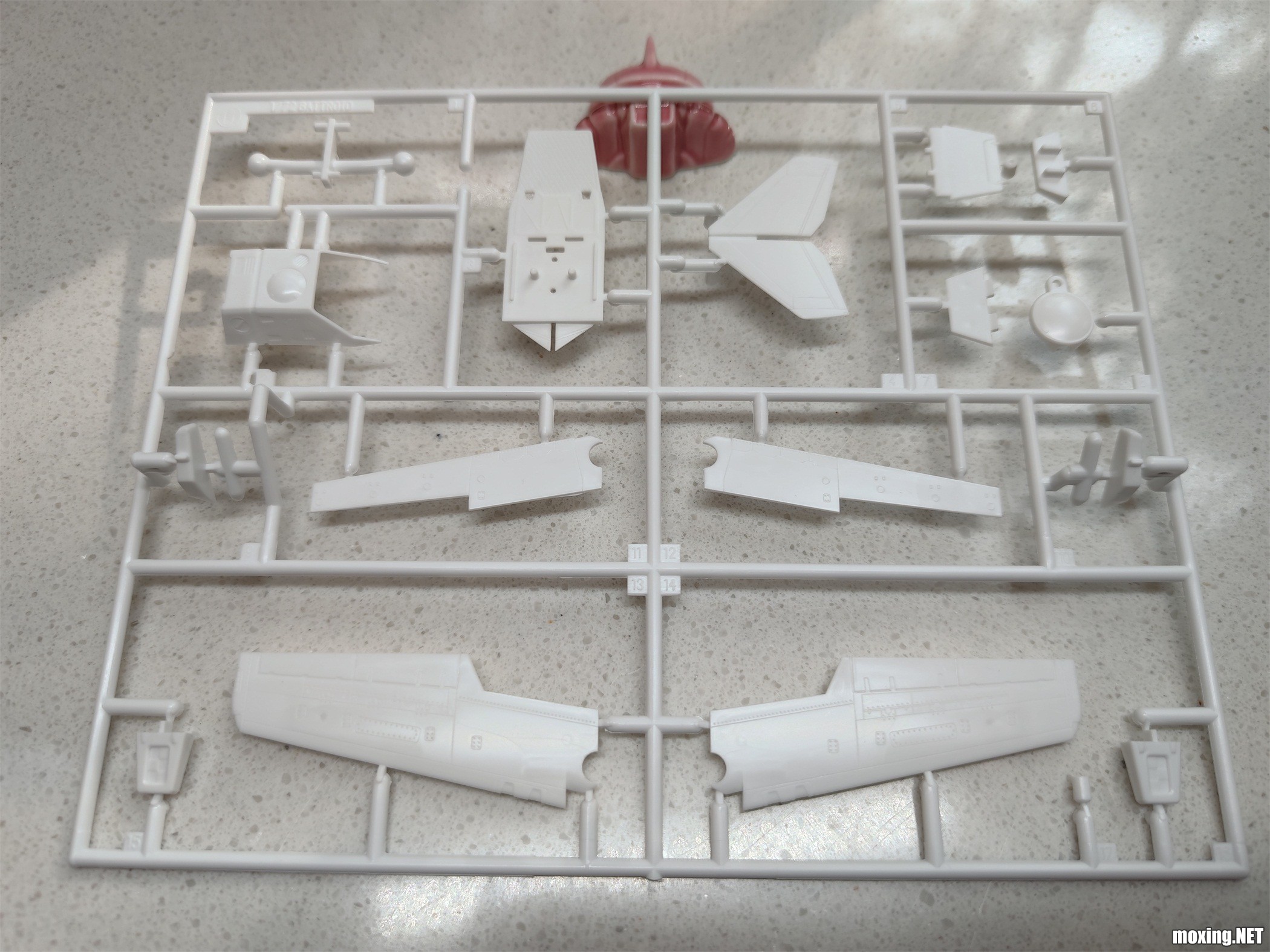

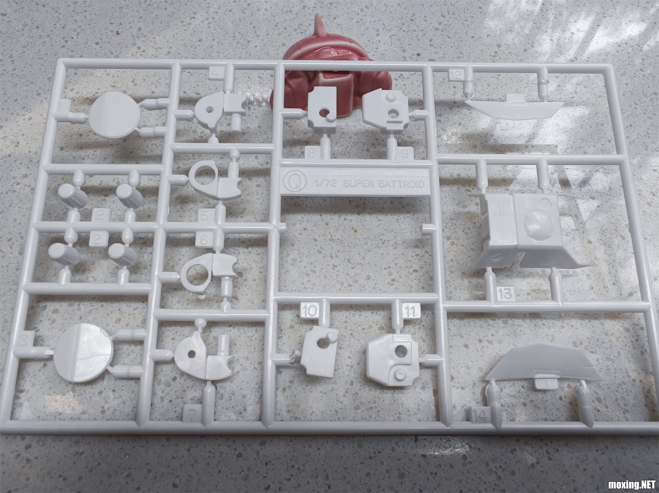

以下是本次新开模的板件,主要为附加装甲部分。
AH板件:
AE板件:没给替换手形,左手要是握拳手形就好了,现在这个手掌感觉有点呆。新开模部分的白色塑料质感也比老板件要好不少。 IMG_20220205_152423.jpg
AG板件:

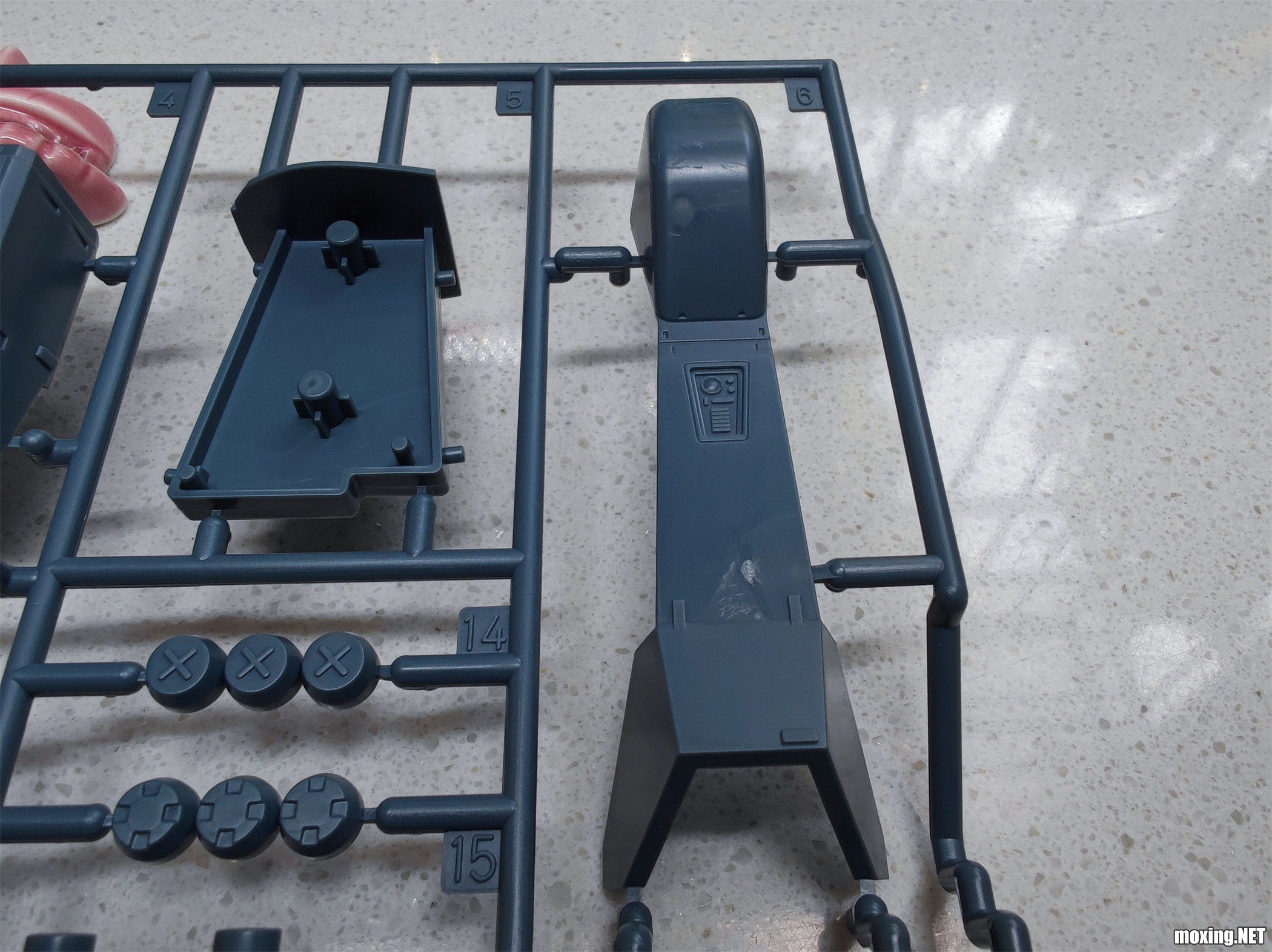

AB板件:
06号零件表面还有开模瑕疵。

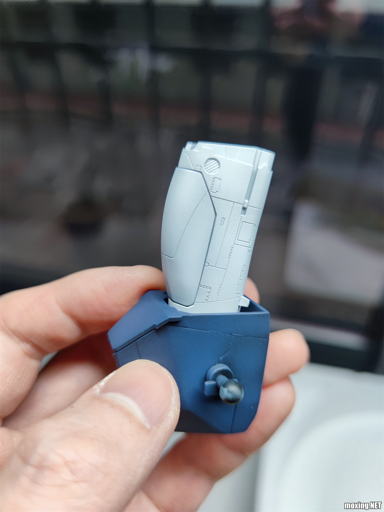

外甲蓝灰色按说明书调配:72号中蓝+75%灰+67号紫。据我的经验,长谷川的颜色指示是可以相信的。 IMG_20220209_104355.jpg
调配好的外甲蓝灰色。
外甲用黑色打底。
银色部位可以开始分色了。
喷出来的外甲感觉跟官图还是有色差,倒不一定是调得不对,也可能是拍摄的灯光,印刷等造成的色差。颜色只要感觉对就行,没必要追求完全一致。 IMG_20220209_172012.jpg

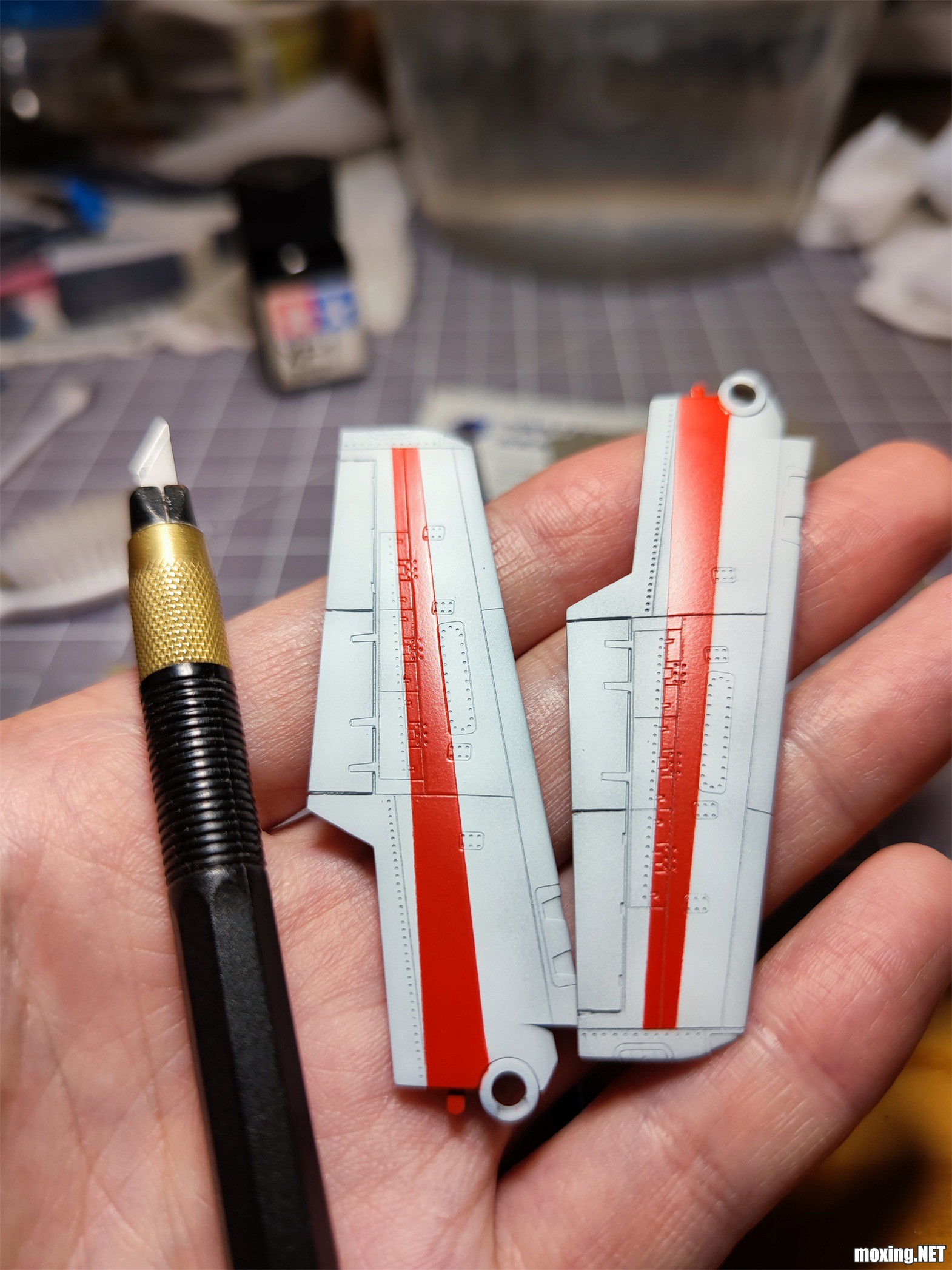

遮盖分色后会有漆层段差。
用笔刀小心的切除边缘段差。对刀法有一定要求。

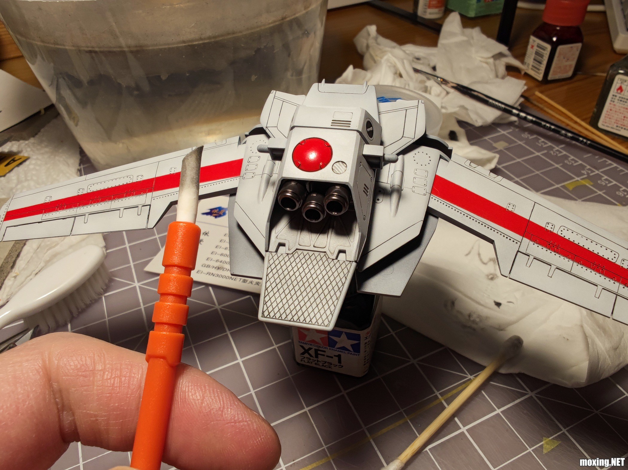

胸部也基本完成了。

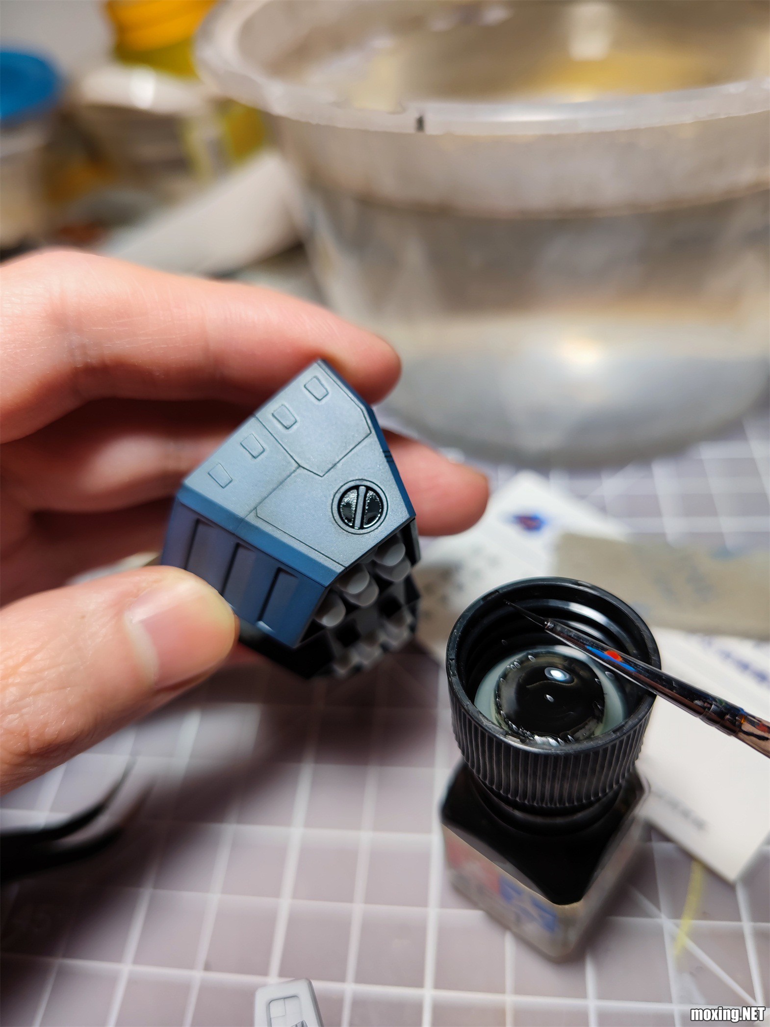

尝试渗线。
各种圆形螺栓长谷川还是标明用水贴,别信它的。用珐琅漆手涂分色更靠谱,后期喷完消光就很平整了。
渗线的擦拭,这个工具帮了大忙。朋友送的,好像叫海绵擦拭棒?用这个擦拭时不会像用棉签那样,把线条里的颜色顺带擦去一部分。这个擦完后,线条还是非常完整顺畅,这个擦拭棒绝对是飞机类模型的一大利器。
同样这里的擦拭也变得简单了。

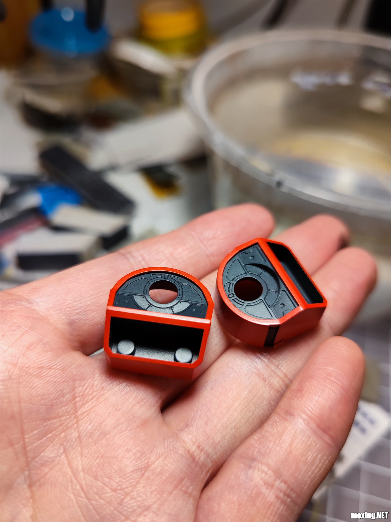

腕部零件的分色:

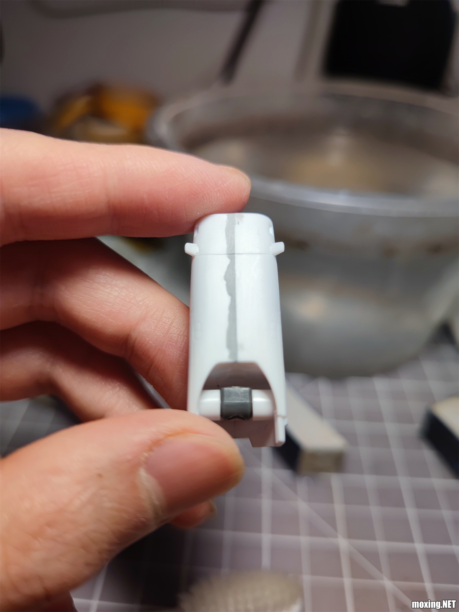

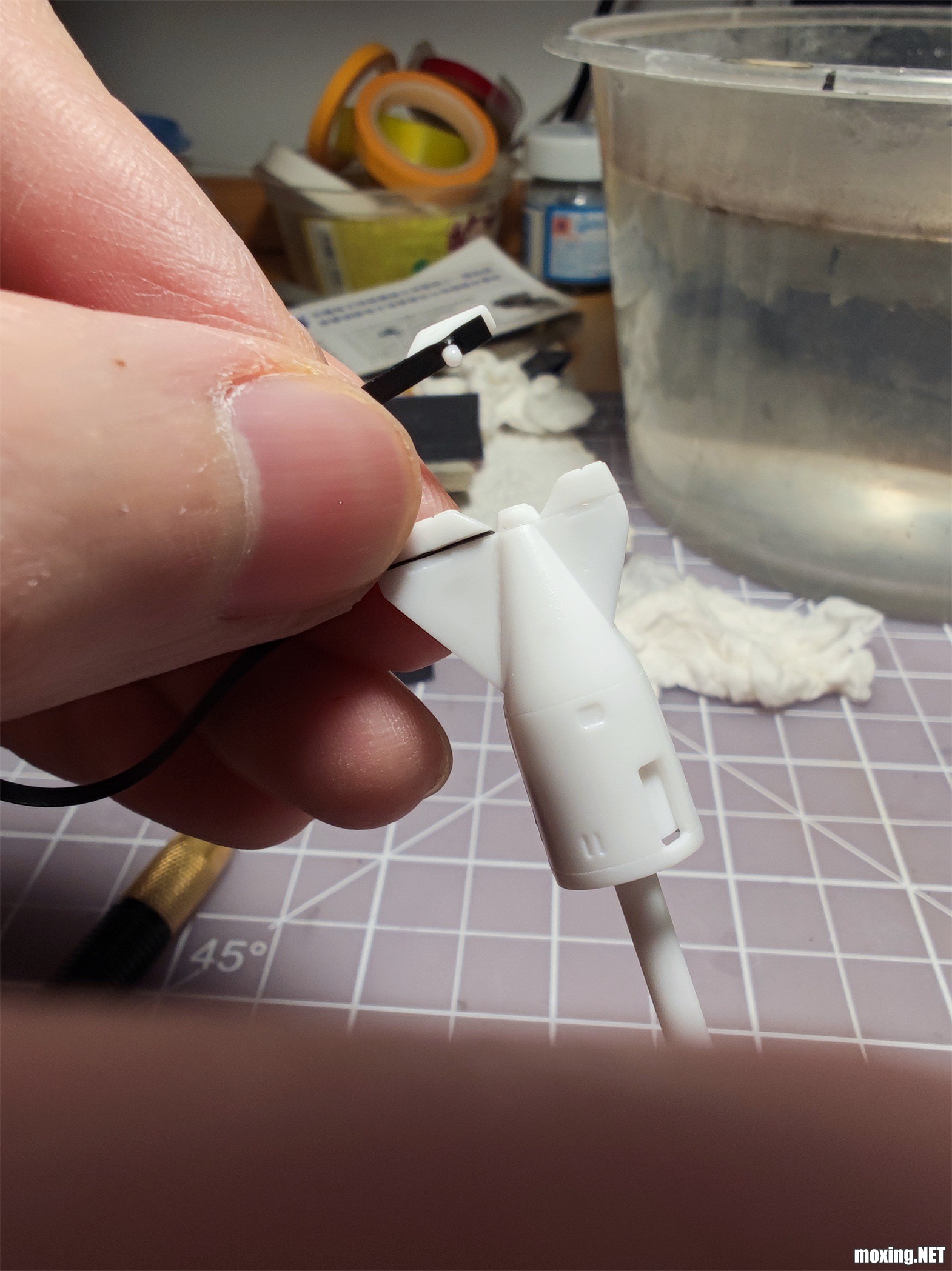

剩余需要做无缝的零件。还是用我的老办法,流道拉丝填充缝隙。
将拉丝后的流道粘接在缝隙表面,涂布胶水后压实。
这招不仅能用来做无缝,做焊缝还原也是可以的。
24小时后打磨平整。
贴上硬边胶带将磨掉刻线重新还原。这几个零件就花了两个晚上。

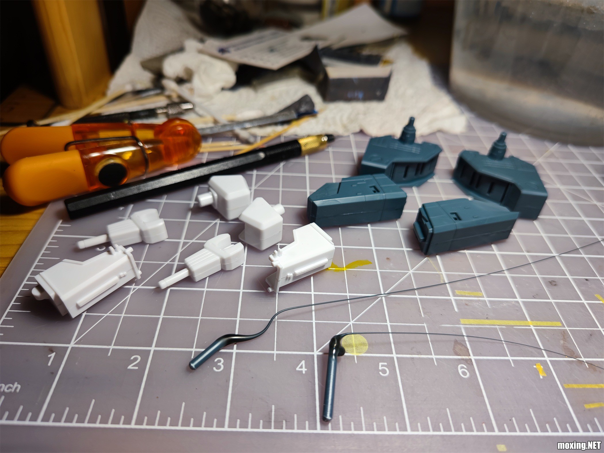

机枪挎带用针管打孔,便于安装。

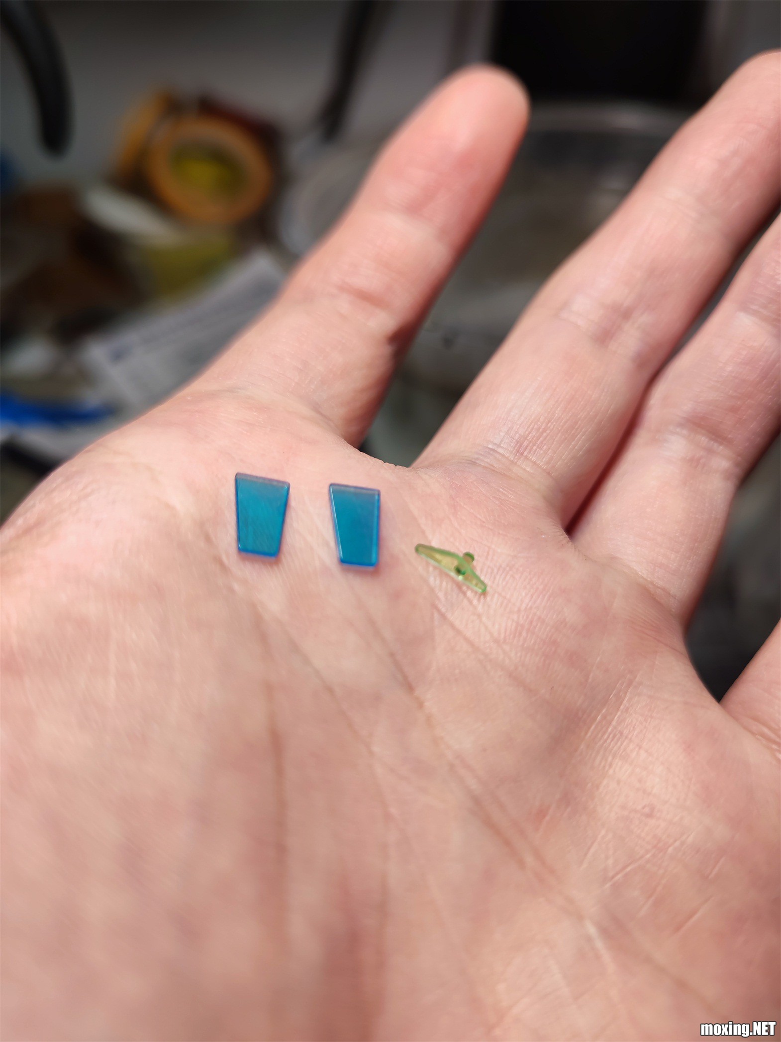

透明件上个色。郡仕GX透明蓝和盖亚荧光透明绿。
最后机枪的无缝,做完后依然要把刻线重新还原和加深。机枪件是老模具,刻线比新开模的外甲要差得多。

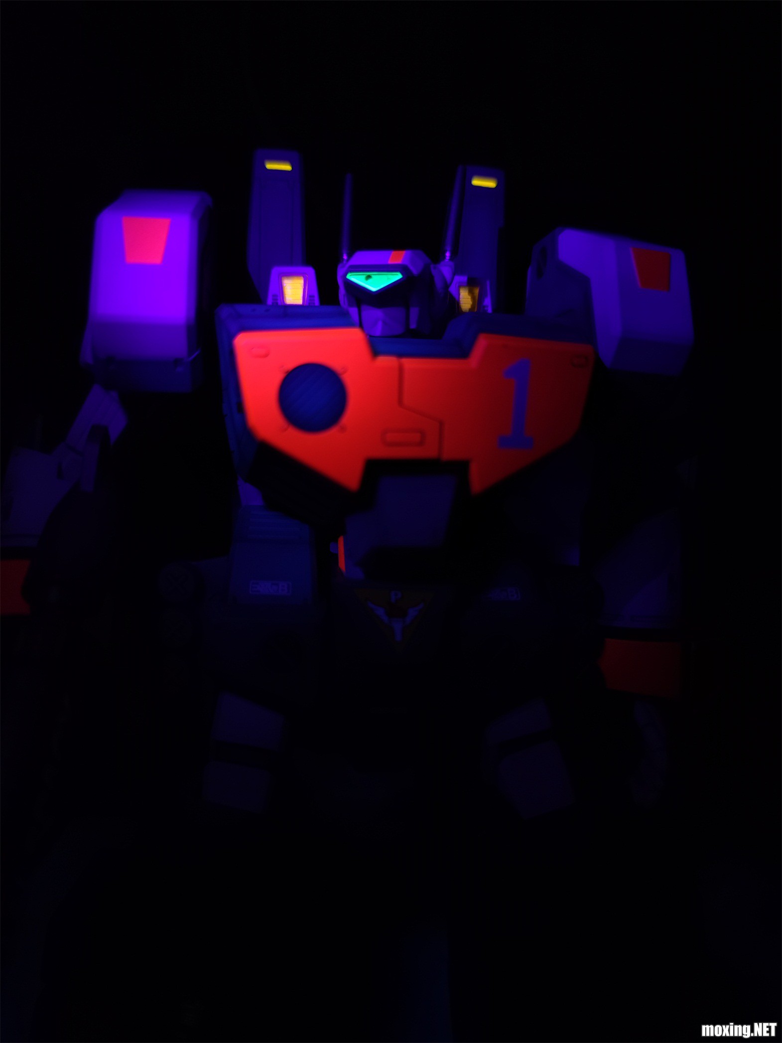

机体采用了一些荧光漆,在紫外灯的照射下,能发出不同的荧光。

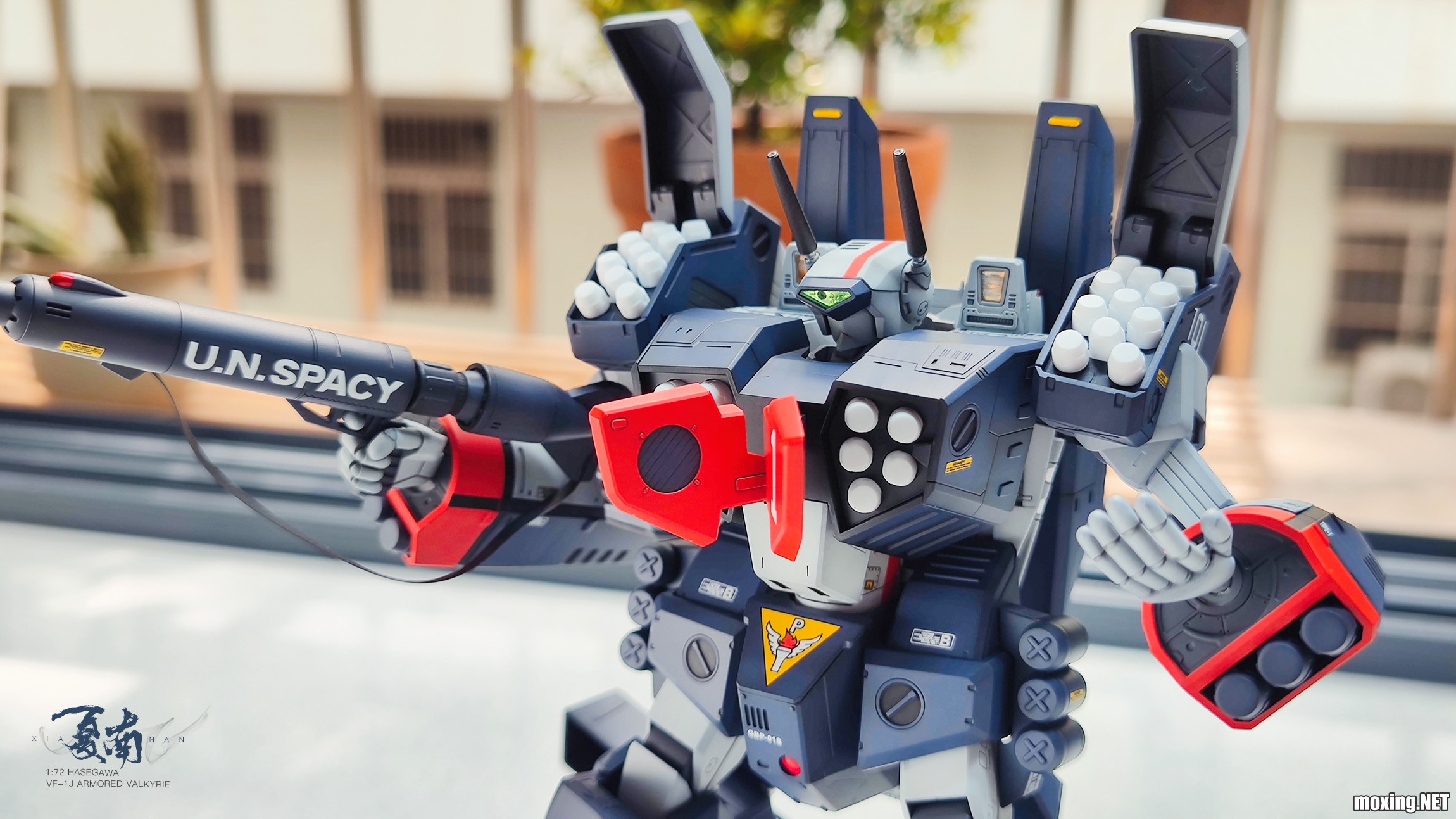

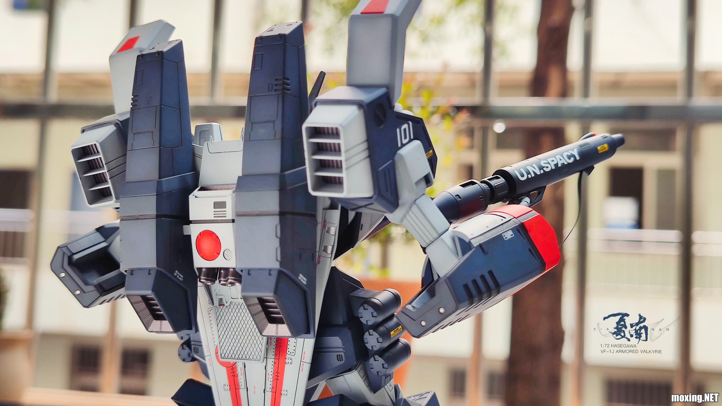

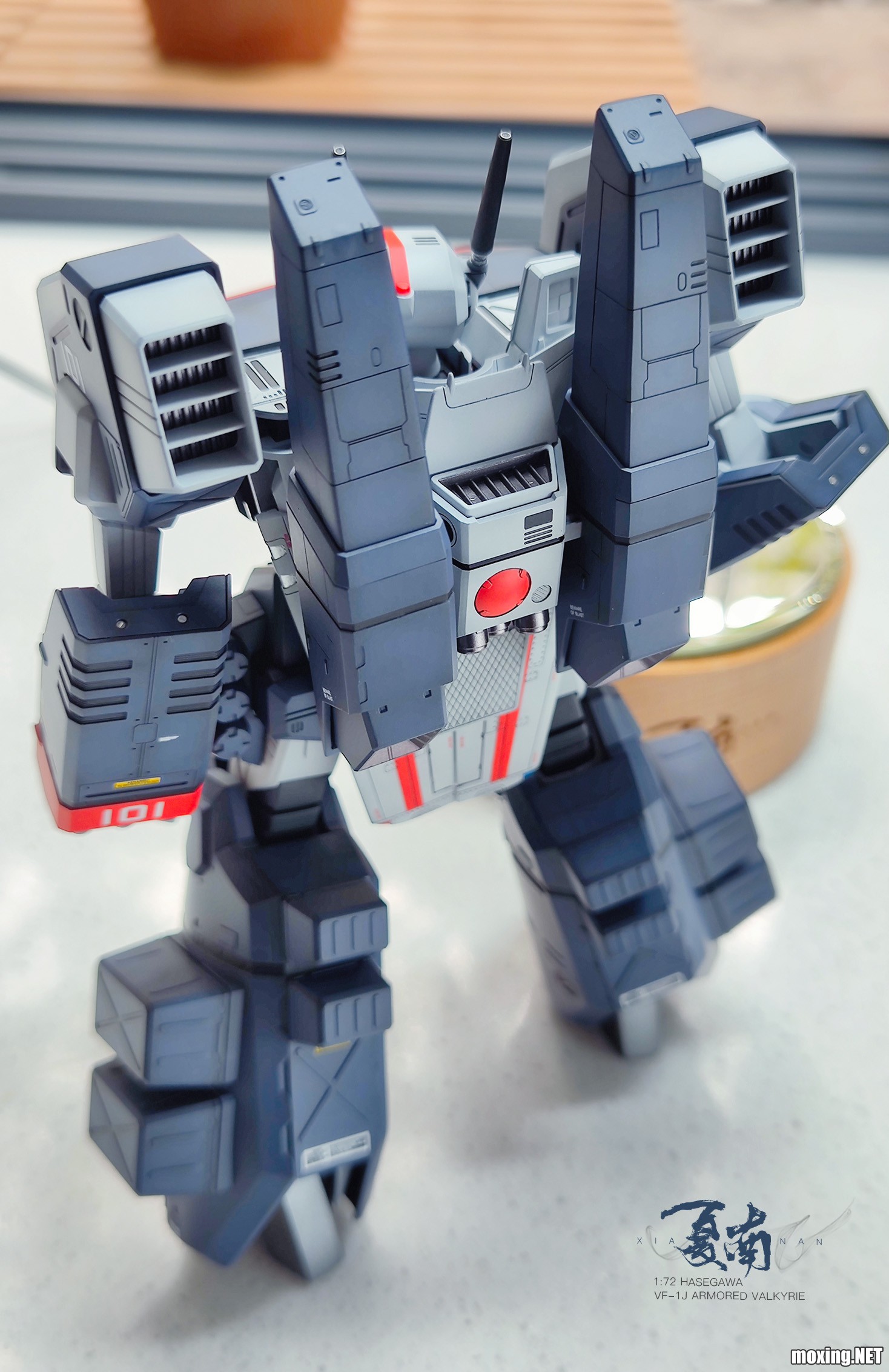

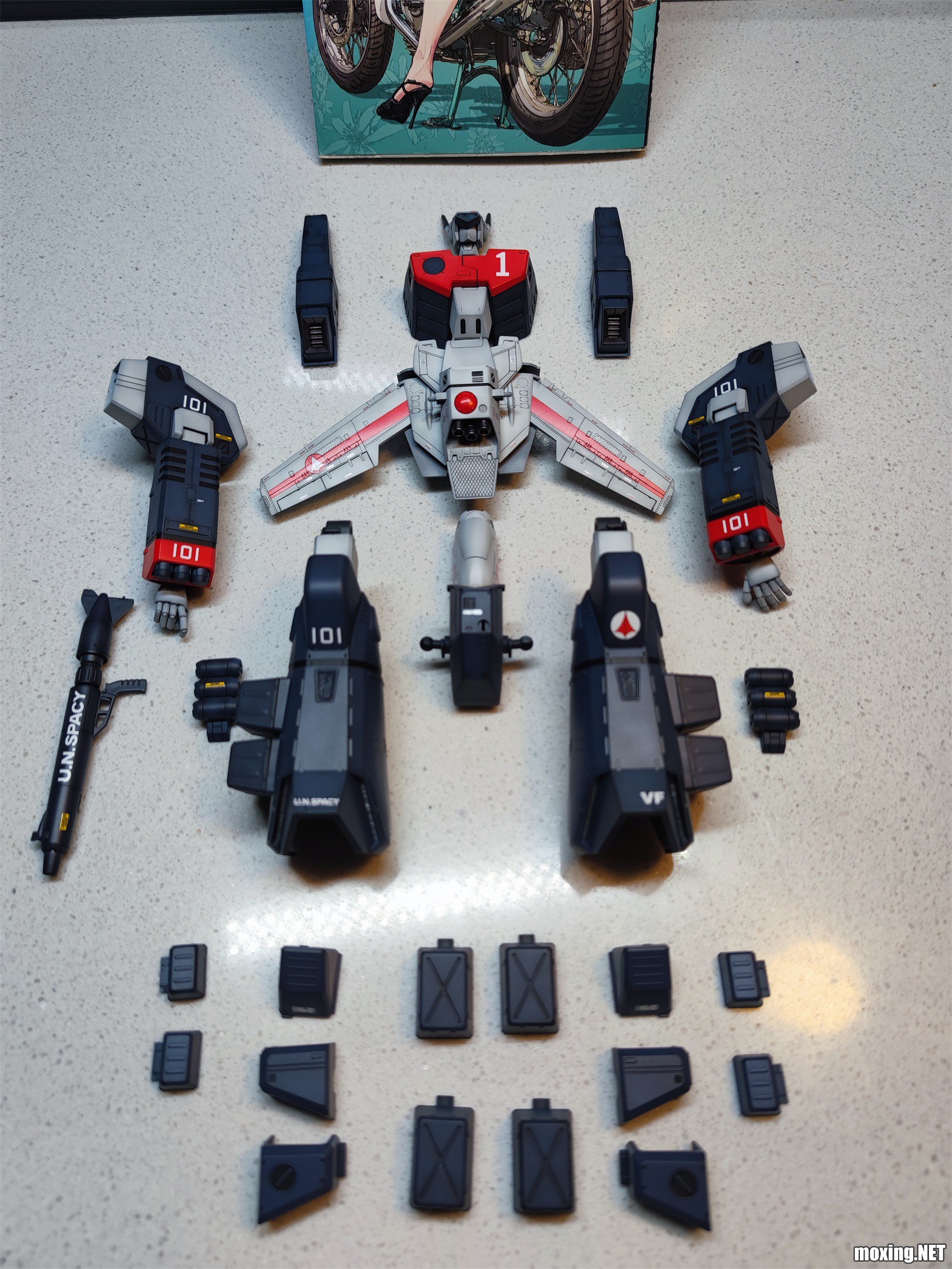

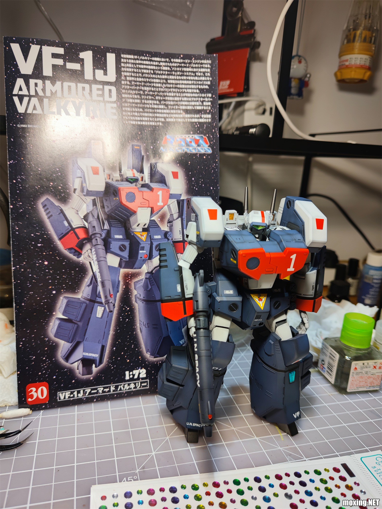

成品照
评测总结
经过漫长而繁复的制作,终于完成了。长谷川终究还是没有骗我,只要玩家足够细心的制作,就能够达到官图的效果。
可动方面就不用想了,浑身都是附加装甲,换谁做可动都好不了。关节全部采用PC件连接,其中双腿膝关节和踝关节都太软,喷涂完也是一样。这四个关节最好在素组时用塞纸大法或别的手段加固一下。关节过软导致模型站立时,时间一长,不是往后倒就是往前倒。
全身武器舱门都是以替换件的形式打开,长谷川这个弯还是没拐过来。当然好处就是各个舱门都特别稳固,不管打开还是关闭。
本套件特别推荐对传统机器人模型制作审美疲劳的玩家尝试。有些模型玩家可能入坑多年,只玩过万代一家的套件,这种模型体验是不完整的。
还是要多尝试不同类型、不同厂商的套件,不去尝试的话,你可能都不知道什么题材才是你的真爱。就像我入坑时,以为自己只喜欢机器人题材,直到尝试了别的题材之后才打开新世界的大门。
