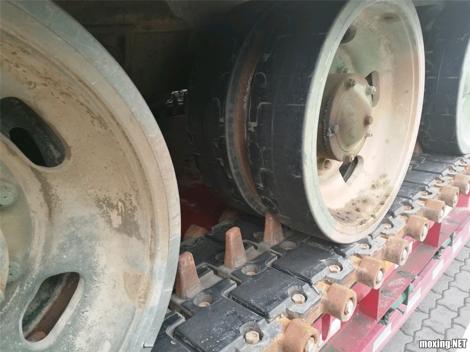

对比下实车履带细节。全钢履带的抓地齿是凹凸不平的,打印履带直接省略了这个细节,解决下有无吧。
实车履带诱导齿面的 橡胶块边缘是有个台阶的,打印履带没有这个台阶细节

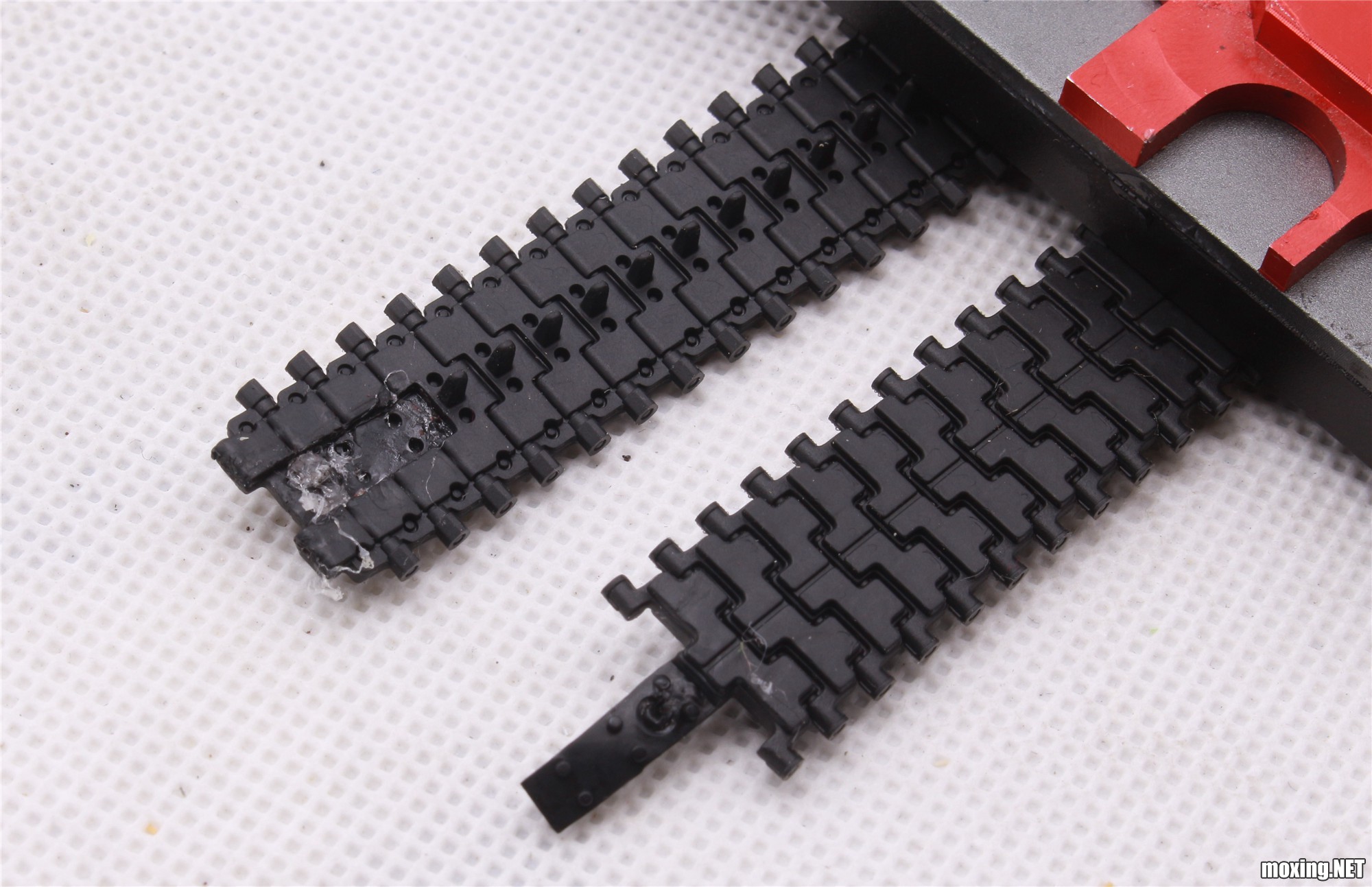

履带完全手掰就可以取下,很解压很有快感,不需要特别的工具辅助。履带边缘会有少量的打印支撑残余,制作时候使用镊子就可以很轻松清理掉
履带细节。制作安装十分简单,钢轴有点细,个别钢轴容易捅出来,建议点微量啫喱瞬间胶辅助固定两端,不要用流动性太好的502,否则容易溜缝吧履带粘死

打印履带会比较脆,插钢轴时候还是同断了4节,制作时候需要十分注意

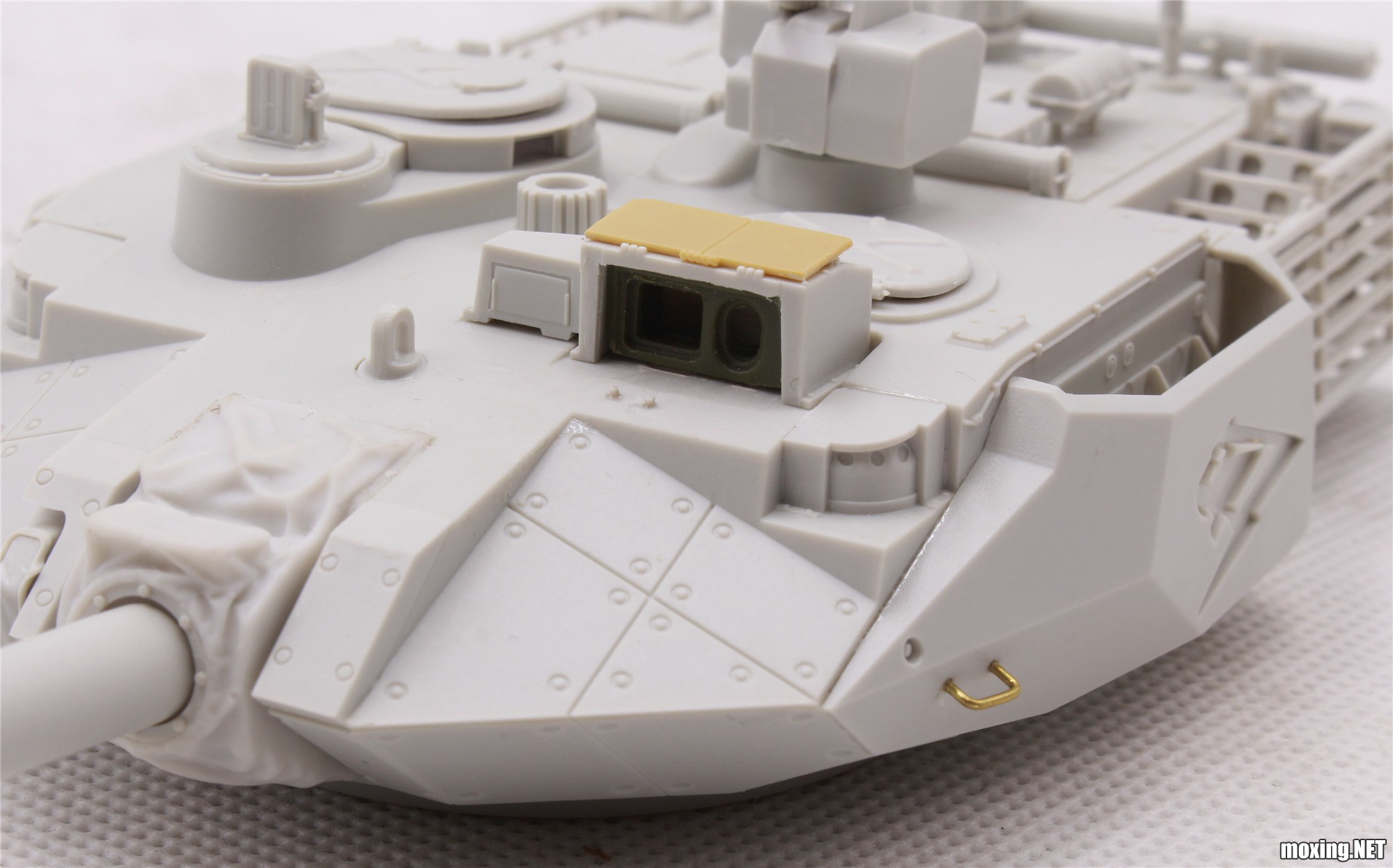

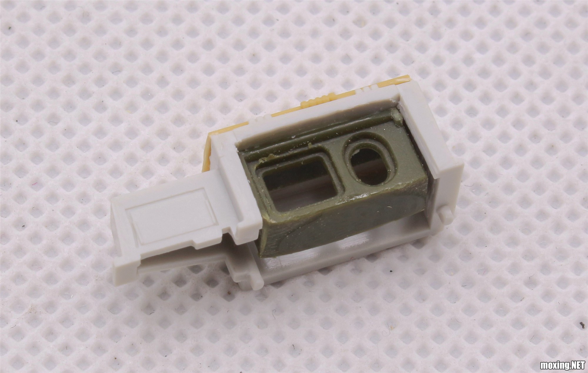

除了履带这个问题,周视仪、炮长观瞄镜为了节省透明件而开模成全封闭,不能打开。在寻找替换件之前,也询问了几个做3D打印的朋友能否做下替换件,大家都比较忙排不开周期,或者觉得没销量不想做。

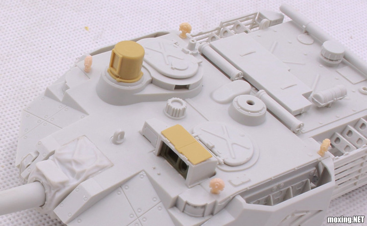

这里使用了之前小号手99A的剩余E板件 杀肉炮长瞄准镜,也需要把MENG的瞄准镜框架进行切割打磨后才能放进去
改造好的观瞄安装到炮塔上进行适配
顶部盖板使用了熊猫99A 的零件进行杀肉

熊猫99A里面有剩余的多个周视仪,但是型号样式跟15式的完全不容,直接使用的话也很蛋疼。
最后选用了这个99A专用的周视仪罩子,闭着眼将就用吧(佟旭老师震怒:你被我拉黑了)

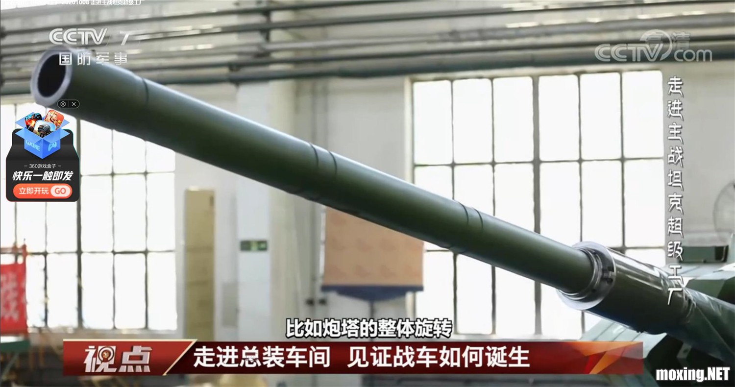

在工厂里的光板火炮

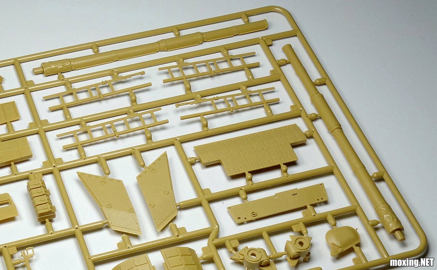

而这种带热护套的炮管一体开模出来的并不少见,图片为号手的99A板件
图为MENG之前96B的两半开模,更多苏俄坦克125炮几乎都是这种带有热护套的两版开模。

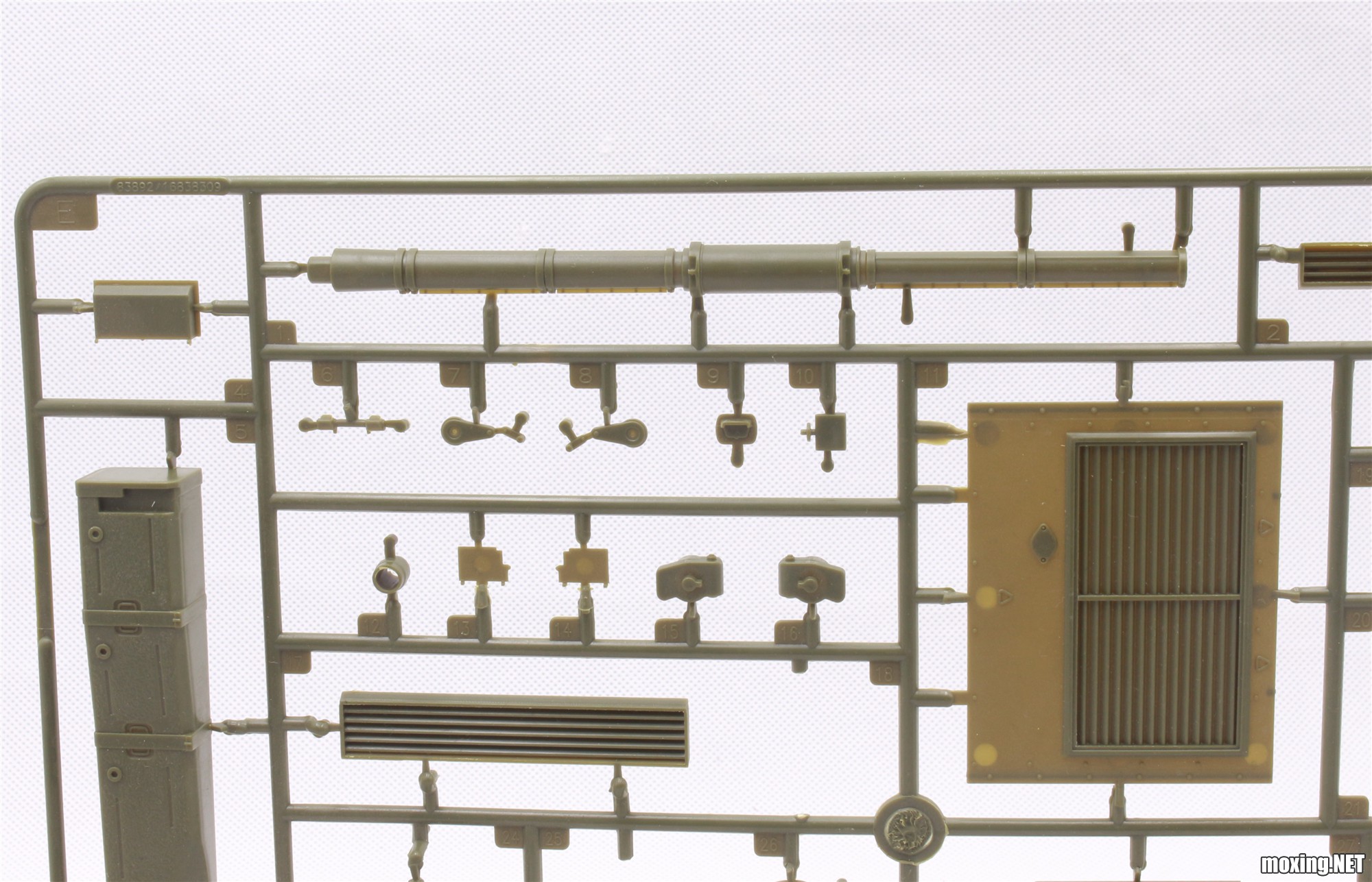

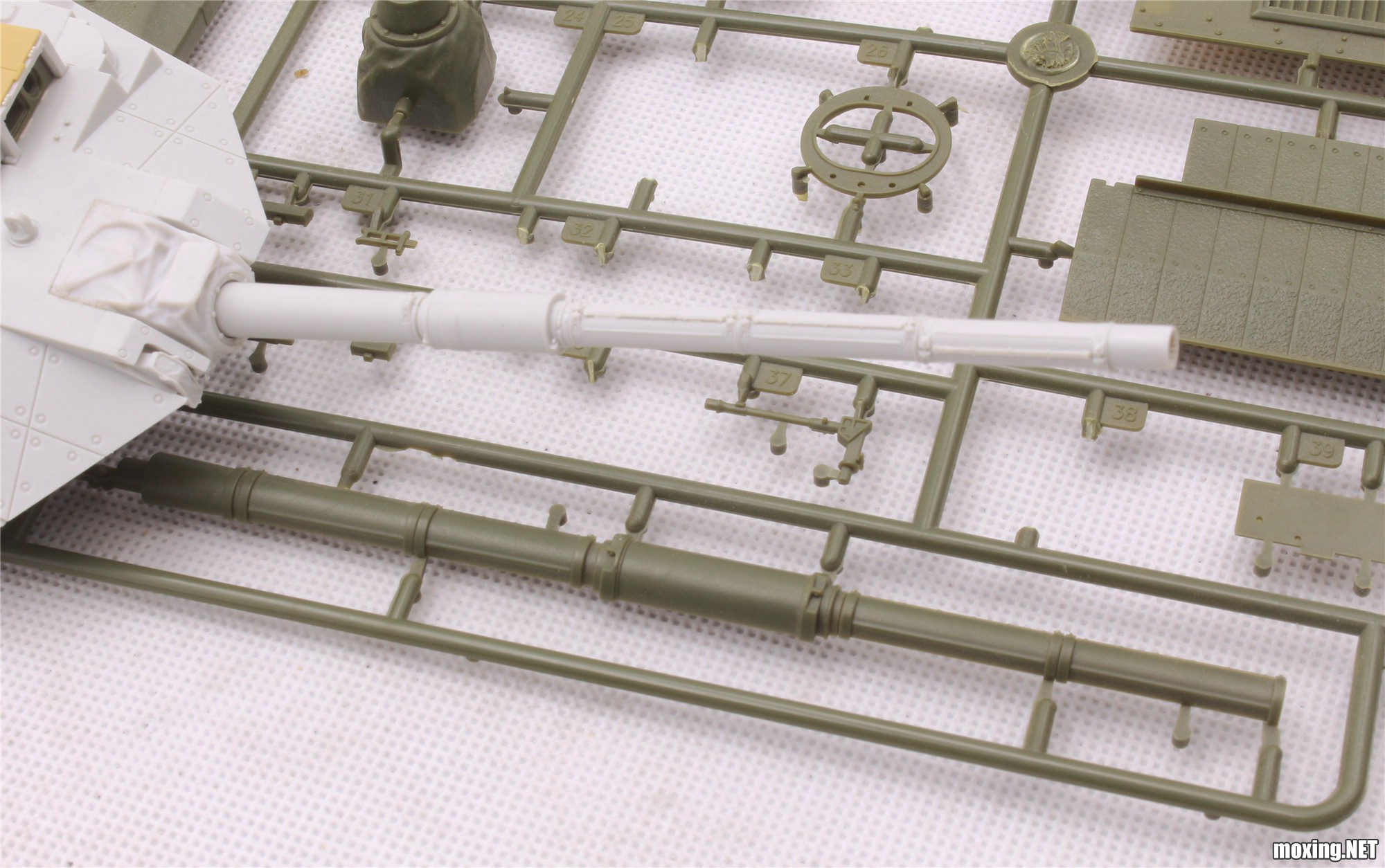

而MENG的15式上把这个带热护套炮管开成的3段6个零件,很大的增加的打磨工作量和调整组装笔直度,以至MENG自己展会的样品都弯曲耷拉了下来。炮管目前暂时没有更好的解决方案了

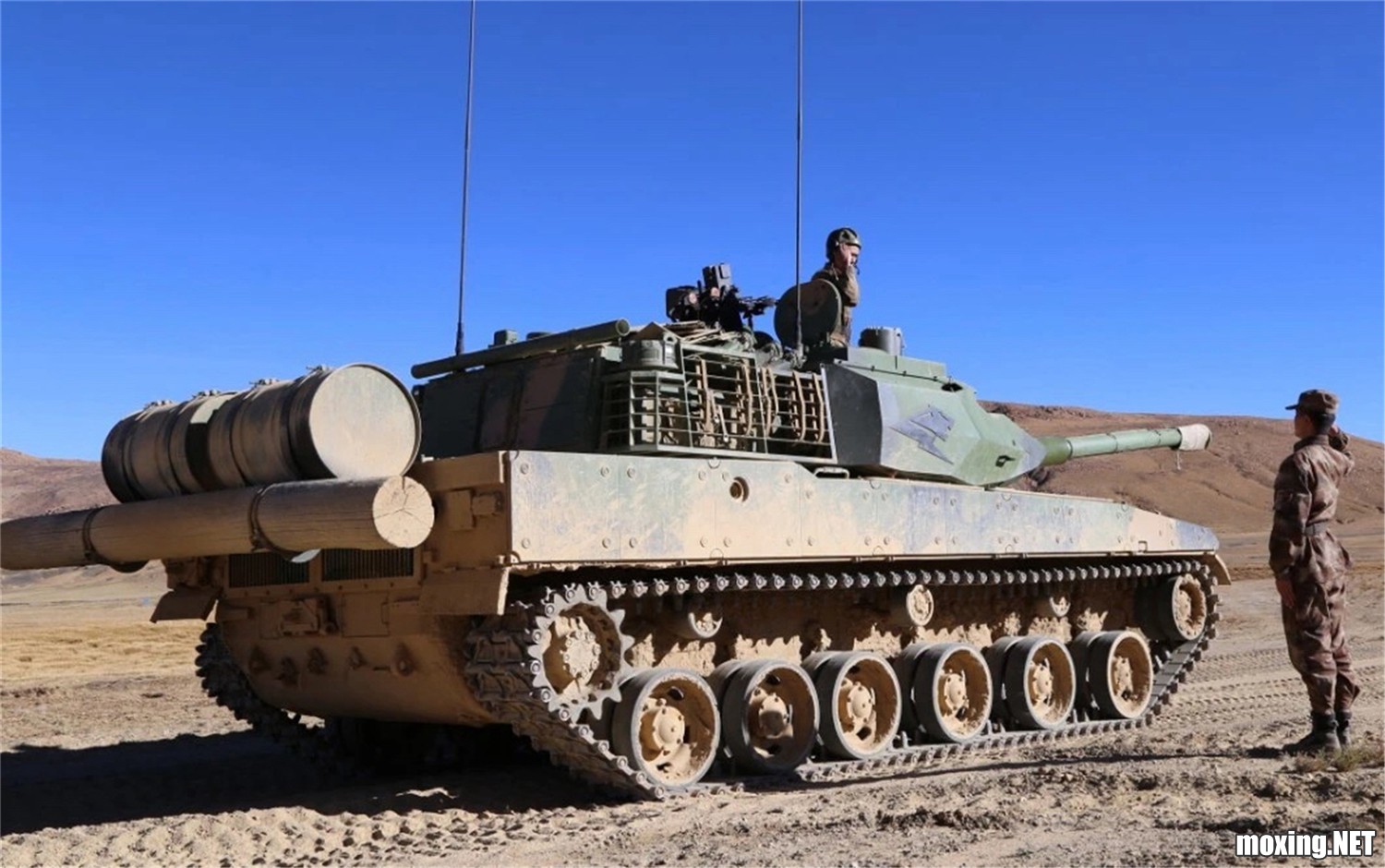

15式加装演习设备的实车图

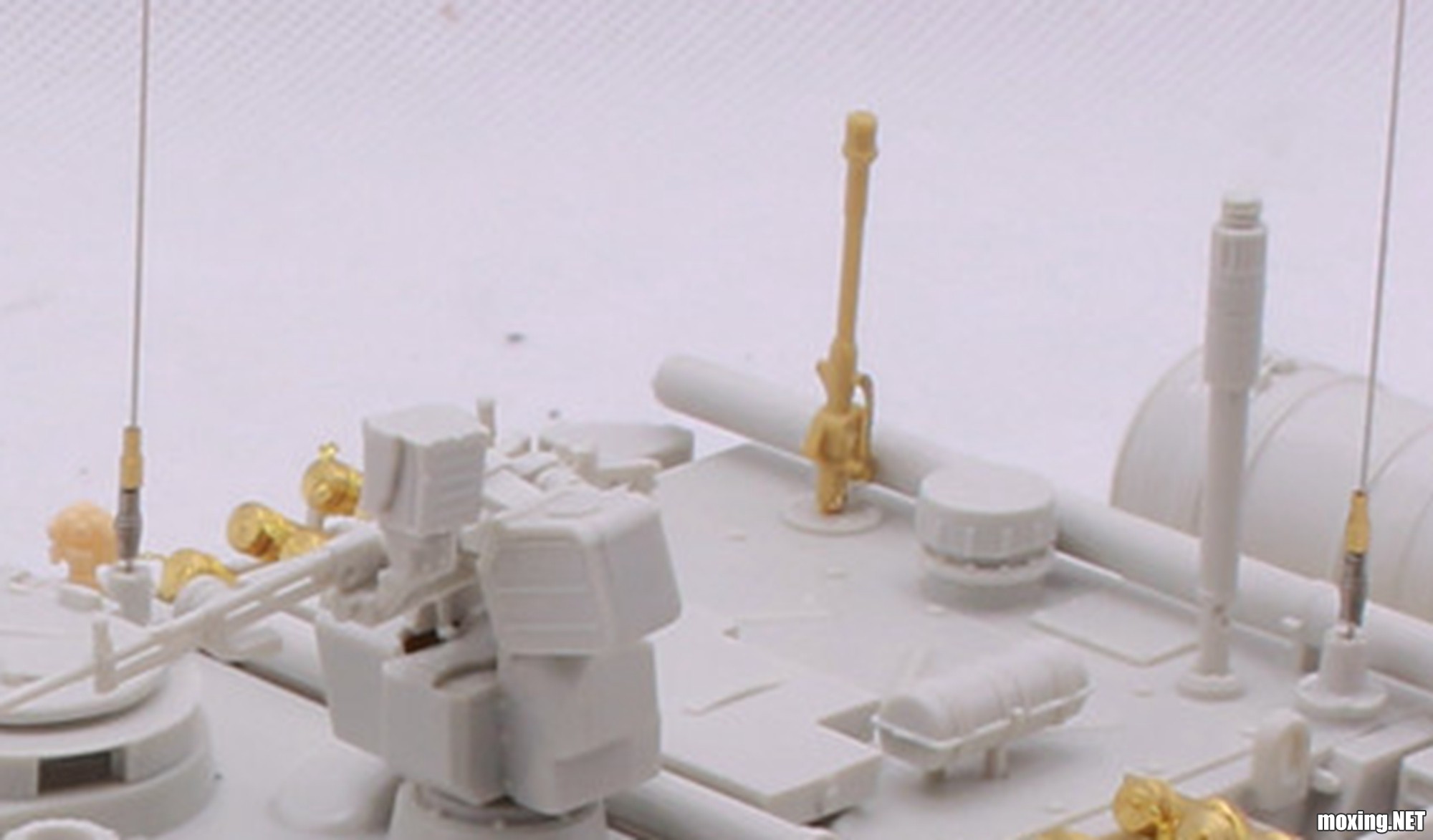

使用了沃雅金属天线进行替换(其实是梅卡瓦的金属天线,但是样式跟解放军天线差不多)
部队实装的15式,安装了敌我识别天线。
杀肉熊猫99A零件,加装了敌我识别天线
这张图可以清除的看到卧倒的横风传感器和竖起的敌我识别天线

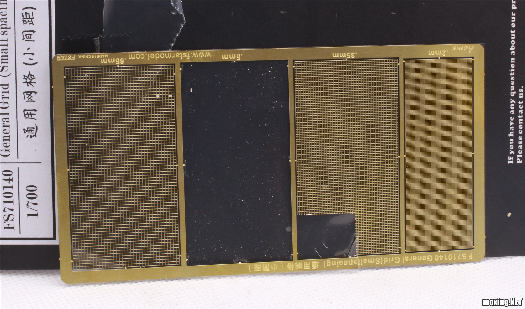

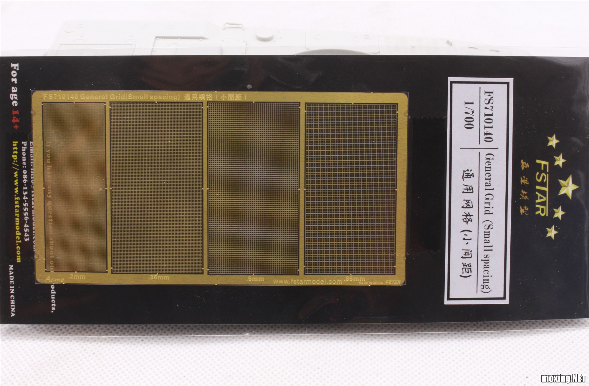

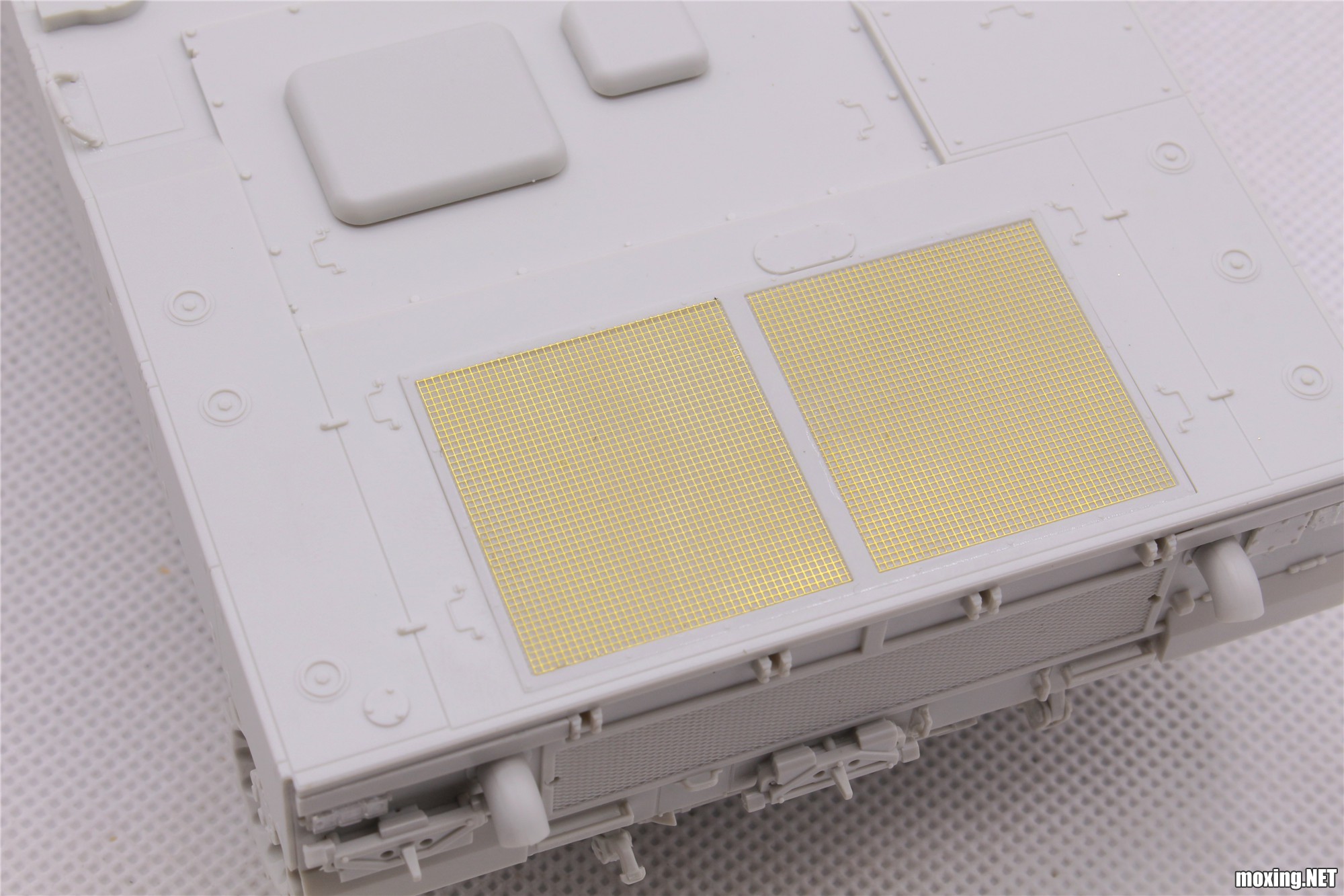

MENG 15式全车没有蚀刻片防爆网,这里使用的五星模型1/700舰船的通用网格(价格22元)
按尺寸进行对比剪切

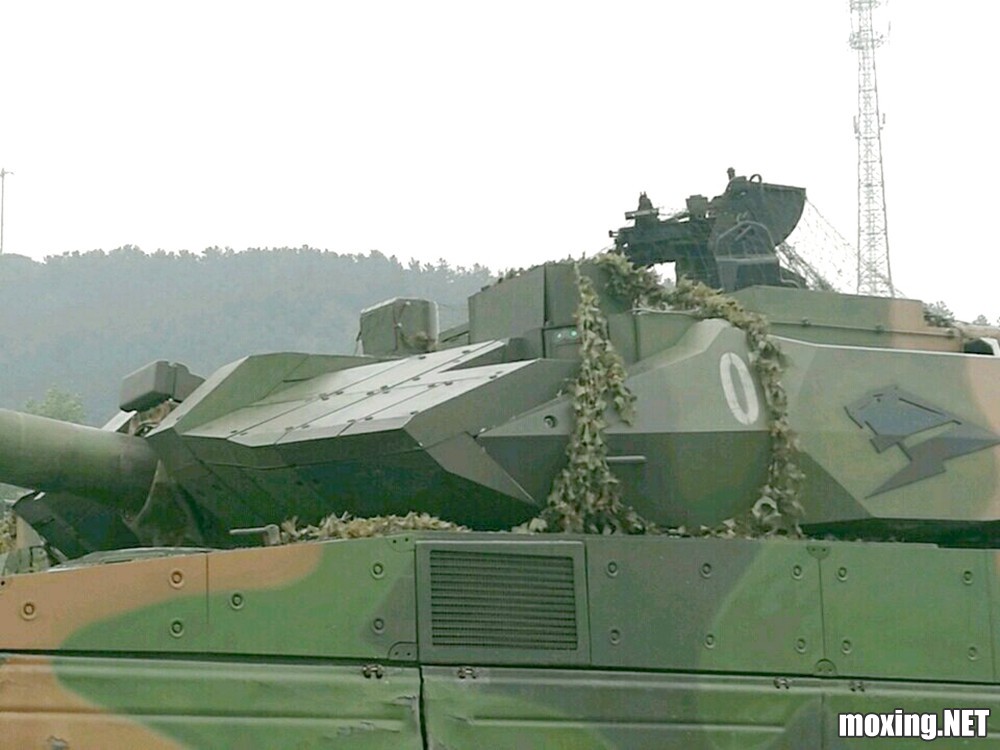

实车的防爆网是打孔钢板,并非内凹铁丝网
裁剪后的通用网格尺寸上还是很合适的
车体侧面网格其实更加复杂,是多层的
侧面防爆网的安装
车尾的网格十分细致
这里使用了熊猫99A尾部的蚀刻片裁剪

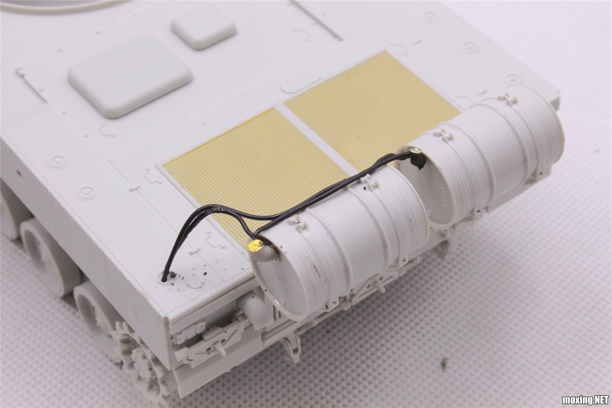

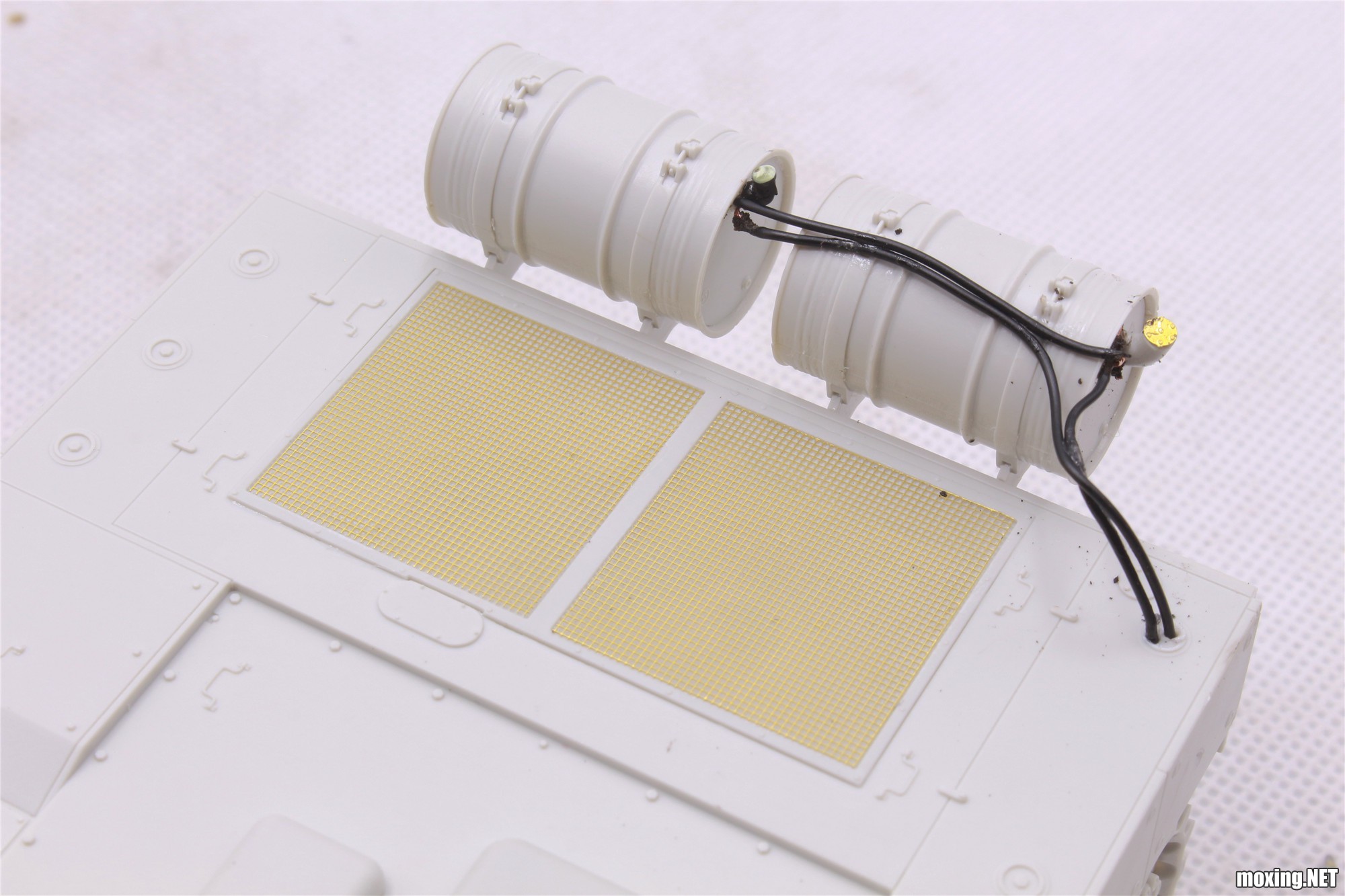

15式的备用油桶连接方式
是可以直接实时供油的,
这里使用了稍微细一点的胶管,弯折的弹性比较低容易塑形。油桶上的出油嘴使用流道加热弯折制作
正面查看两个油桶的连接方式

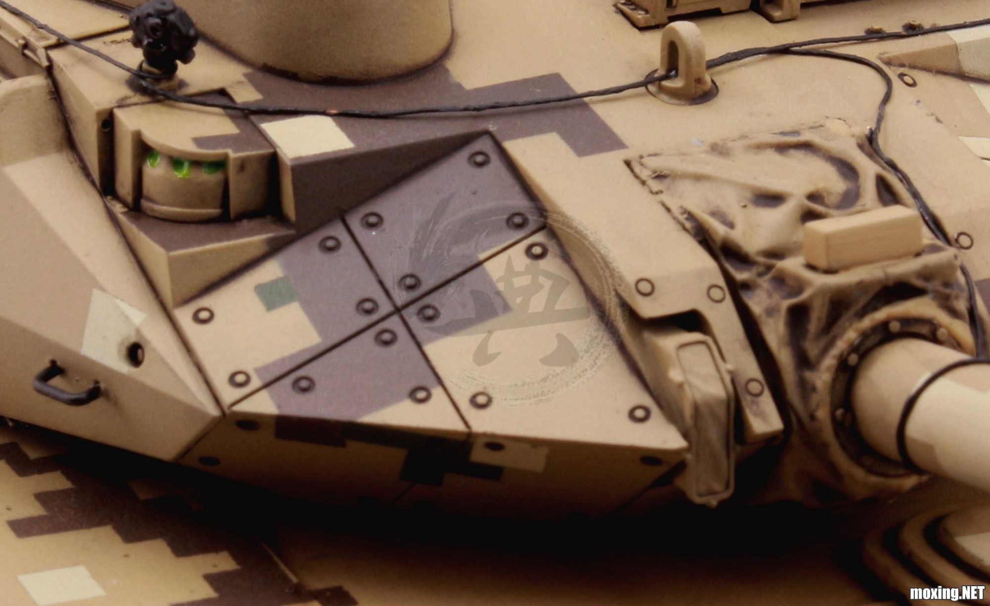

炮塔四周的态势感知,查看图片基本都是亮起来的荧光绿色

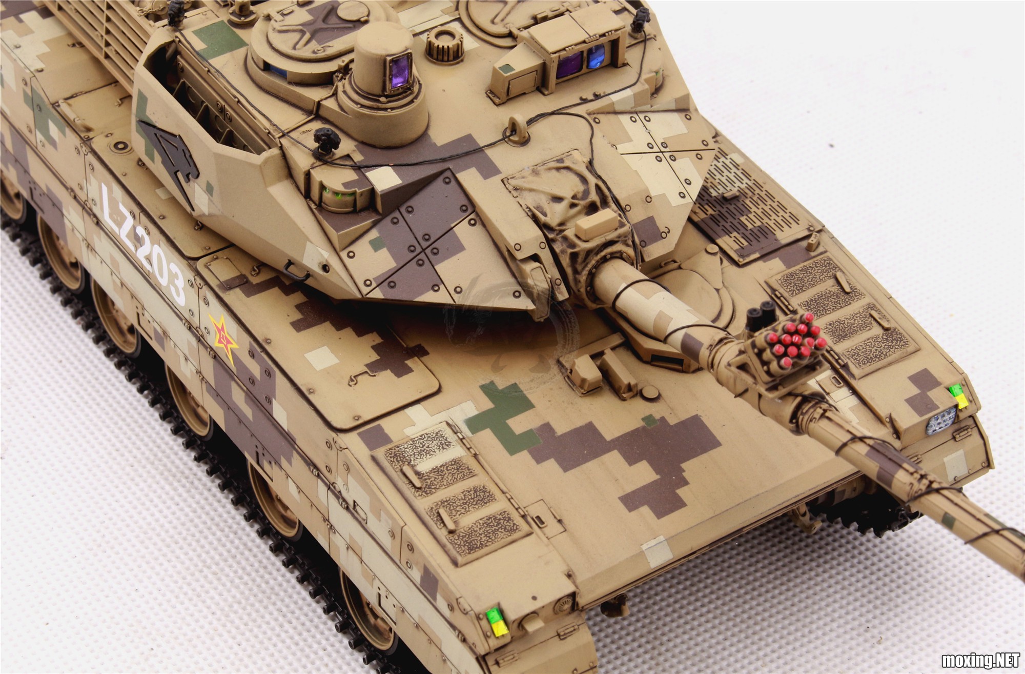

喷涂完成品效果
基本改造完成,改造成本:

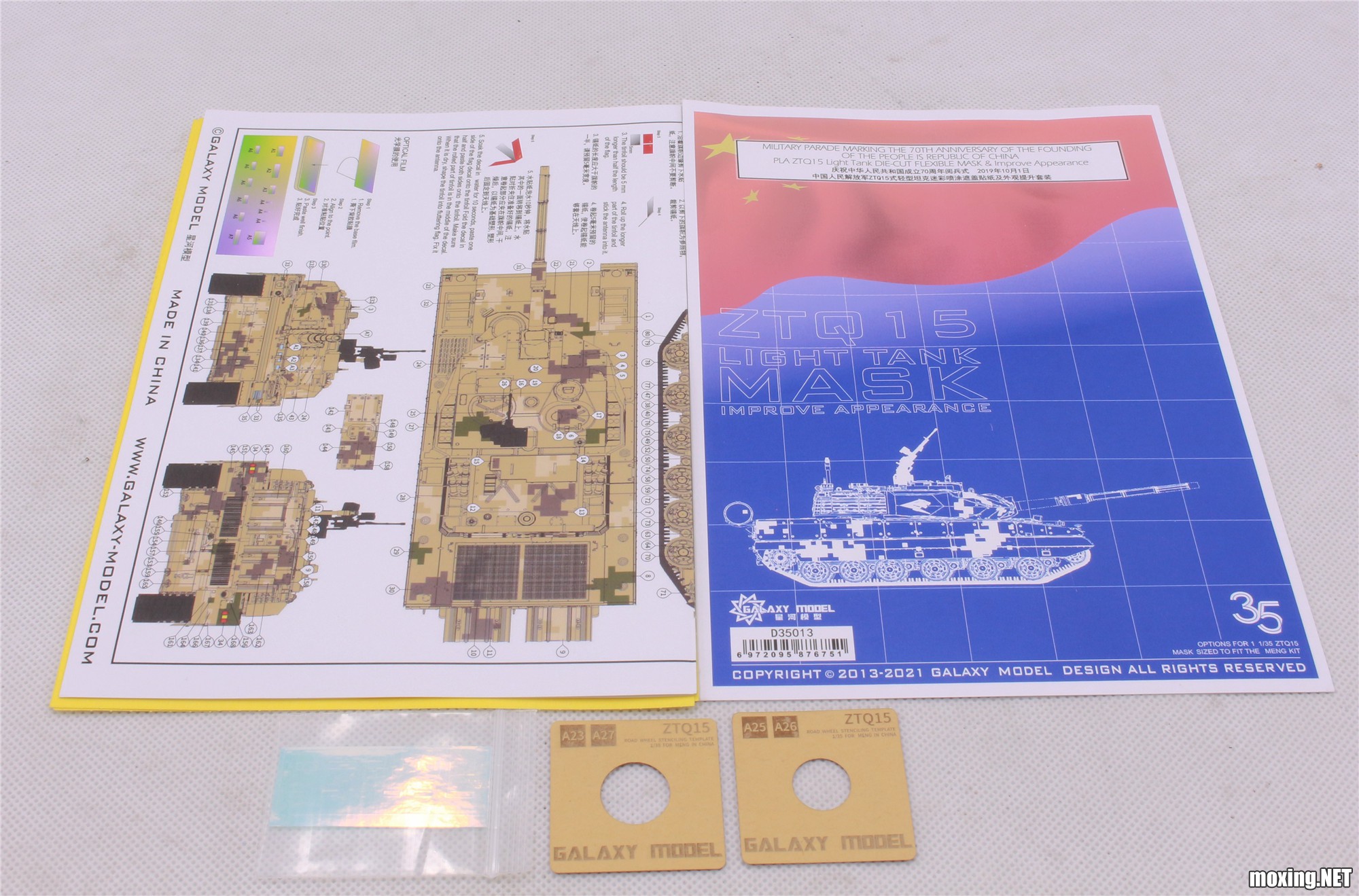

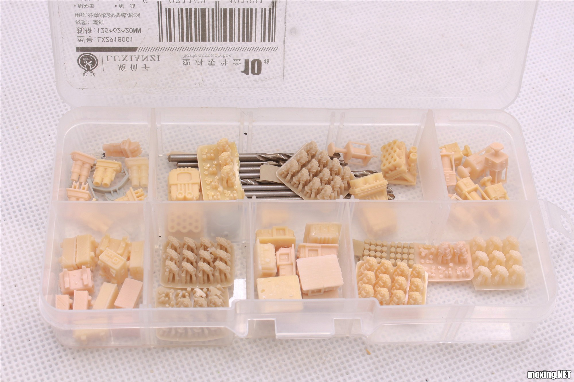

星河出品了配套的15式阅兵数码迷彩,包含了大张涂装指示,观察窗贴膜
国旗水贴、制作天线的钢针,之前系列的不锈钢漏喷换成了牛皮纸漏喷
数码色块比较精细都做了数字分别,但是数码色块边缘几乎看不到,寻找起来比较费眼
十分详细涂装指示
使用易模型的阅兵套色进行喷涂,性和遮盖的卖点就是精细切割,凹凸面可以十分贴合做出准确色块。这套15式相对于之前 99A、04A 等遮盖,不锈钢漏喷降级成了牛皮纸,车体尾部的几个色块切割分件不够精细,色块变形严重。

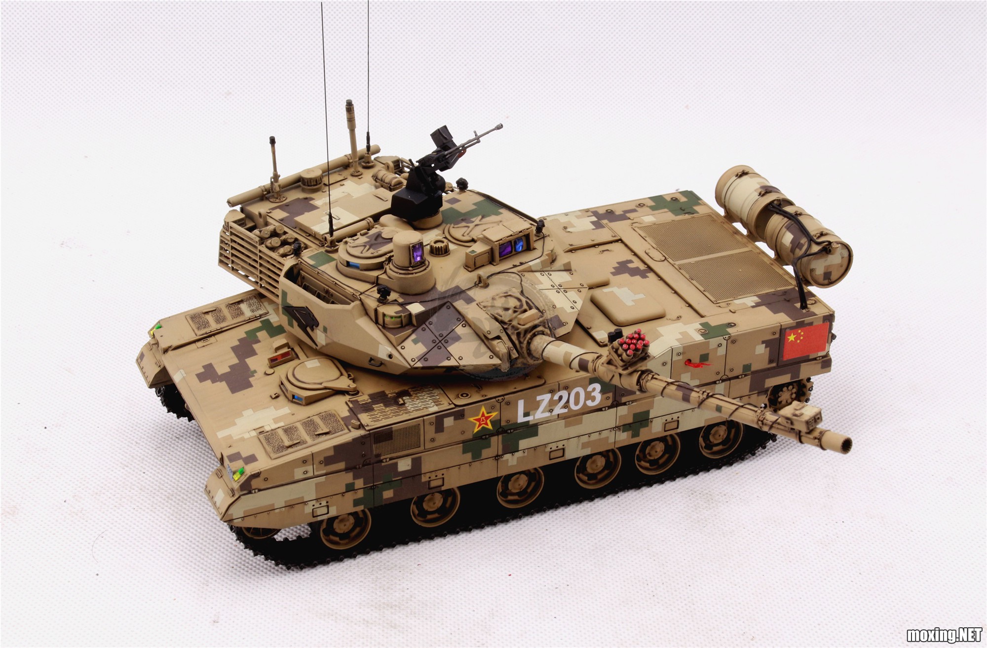

喷涂完成
 楼主| 发表于 2021-9-4 17:20:06 | 显示全部楼层
改造总结
此次对MENG 15式轻坦的改造,除了周视仪部分无法进行正确替换,其他部分改造还算是比较满意。最后喷涂完成后对比实车图片也基本达到了预期效果。希望后续能有更多改件和打印厂家关注一些,出品一些更加精致的配套零件进行提升。
